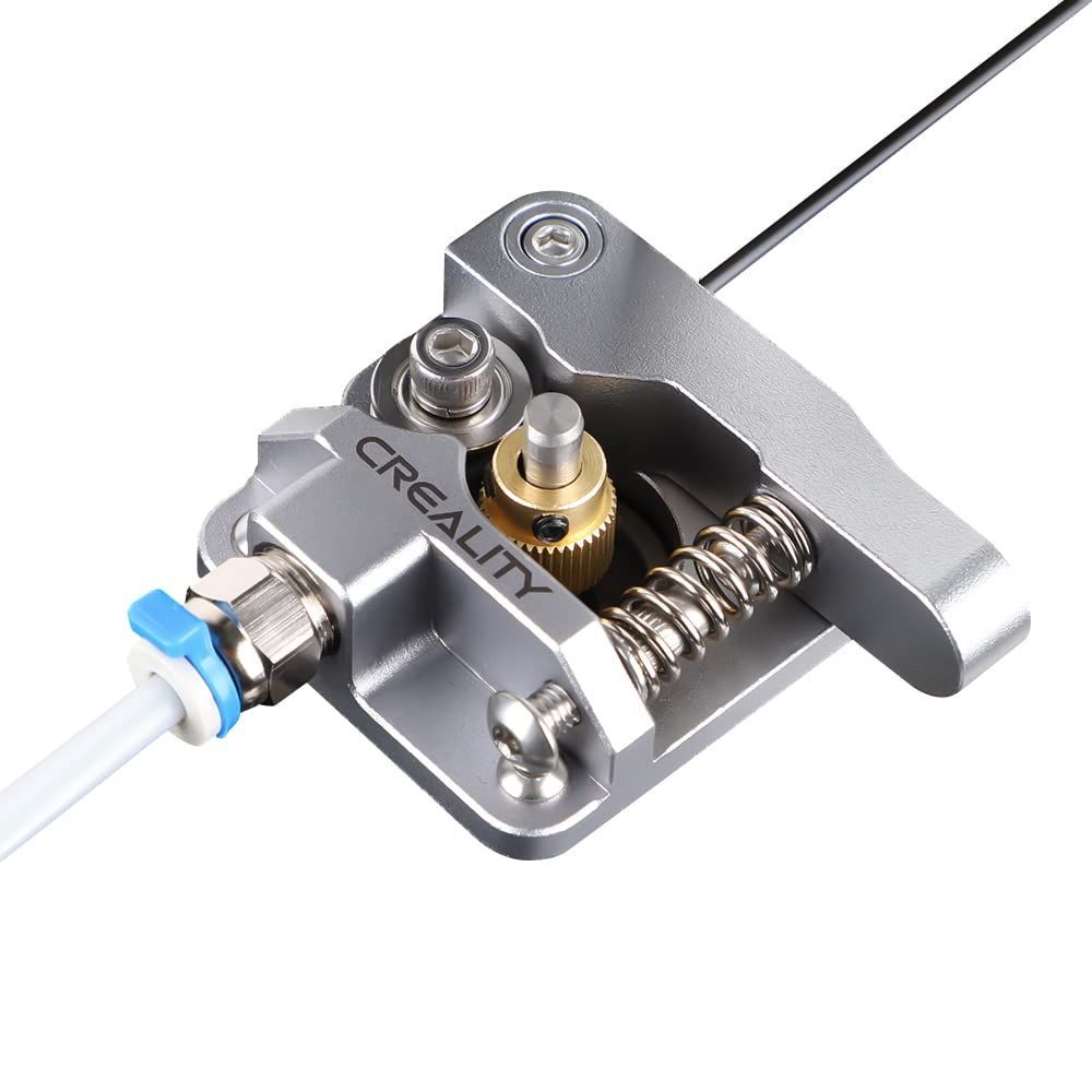

Olivierrr Posté(e) Mars 26, 2023 Partager Posté(e) Mars 26, 2023 Bonjour, J'ai une creality ender 3 V2 depuis quelques mois et recemment alors que je faisais une grosse impression au bout de plusieurs heures j'ai remarqué que le filament ne sortait plus. J'ai donc découvert qu'il était coupé en deux au niveau de la roue dentée de l'extrudeur. J'ai réussi a sortir le filament coincé, j'ai changé ma buse et réessayé, et ca ma de nouveau fait la même chose. Je ne sais pas si ca a un rapport mais depuis longtemps des fois mon imprimante fait un bruit un peu bizarre a certains moments comme si le filament ne s'écoulait pas assez vite et que la buse était donc saturée, mais ca ne m'avait pour autant jamais coupé le filament J'utilise du filament PLA creality et il n'a pas l'air humide ou autre Avez vous des solutions/ explications? Lien vers le commentaire Partager sur d’autres sites More sharing options...

papagalak Posté(e) Avril 8, 2023 Partager Posté(e) Avril 8, 2023 @Olivierrr côté gauche il y a le moteur qui entraîne le fil dans le tubes ptfe . Sur ce moteur tu as un doigt sur lequel il y a une vis avec un ressort qui fait pression sur le pla. Trop serré il marque fortement ,trop lâche pas assez de force pour pousser Lien vers le commentaire Partager sur d’autres sites More sharing options...
Olivierrr Posté(e) Avril 9, 2023 Auteur Partager Posté(e) Avril 9, 2023 Il y a 20 heures, papagalak a dit : @Olivierrr côté gauche il y a le moteur qui entraîne le fil dans le tubes ptfe . Sur ce moteur tu as un doigt sur lequel il y a une vis avec un ressort qui fait pression sur le pla. Trop serré il marque fortement ,trop lâche pas assez de force pour pousser Merci mais je nai toujours pas compris quel vis il faut resserrer Lien vers le commentaire Partager sur d’autres sites More sharing options...
RFN_31 Posté(e) Avril 9, 2023 Partager Posté(e) Avril 9, 2023 celle-ci : Lien vers le commentaire Partager sur d’autres sites More sharing options...
Olivierrr Posté(e) Avril 9, 2023 Auteur Partager Posté(e) Avril 9, 2023 il y a 18 minutes, RFN_31 a dit : celle-ci : Merci! la probleme cest qu'elle est deja desserrer au maximum... mais c'est quand meme bizarre que le filament ne se coupe coupe quand je met en pause mon impression non? La par exemple je viens de faire une impression de 5h, j'ai arretté la machine, et le filament n'est pas du tout coupé Lien vers le commentaire Partager sur d’autres sites More sharing options...
RFN_31 Posté(e) Avril 9, 2023 Partager Posté(e) Avril 9, 2023 Comme te l'a dit @@hotpiaf, il faut aussi que ton filament soit bien sec. Lien vers le commentaire Partager sur d’autres sites More sharing options...
papagalak Posté(e) Avril 9, 2023 Partager Posté(e) Avril 9, 2023 Il faut que ton filament soit entraîner. Enleve le TPFE derrière l'extrudeur, lance une extrusion 10 cm en empêchant la sortie tu sert pour avoir un bon entrenainnement. Lien vers le commentaire Partager sur d’autres sites More sharing options...
@hotpiaf Posté(e) Avril 10, 2023 Partager Posté(e) Avril 10, 2023 Si tu peux fait un essai avec un autre filament, tu extrude 200mm et tu verra bien la différence. L'autre solution c'est de démonter ton extrudeur et jouer sur la taille du ressort mais je pense vraiment que c'est ton filament qui fait pas l'affaire et comme papagalak te conseil calibre ton extrudeur sa mange pas de pain et il serrât au top pour la suite. Lien vers le commentaire Partager sur d’autres sites More sharing options...
