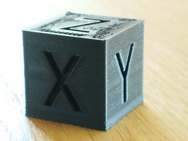

vfrl Posté(e) Avril 8, 2023 Partager Posté(e) Avril 8, 2023 Merci pour toutes ces infos très utiles. J'ai passé l'installation sans soucis avec une CR6-SE. Avec un Cura 5.2 réglages par défaut (même valeur que pour Marlin) le premier test est pas trop mal. J'ai les premières couches qui sont pas top.. mais le reste ça va. j'ai essayé avec le dernier Cura 5.3 et un plugin Klipper et ça fait plein de stringing....et pas beau (à travailler). En passant une illustration de l'installation sur une CR6 du sensor pour le "vibration compensation test" Lien vers le commentaire Partager sur d’autres sites More sharing options...
