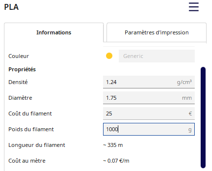

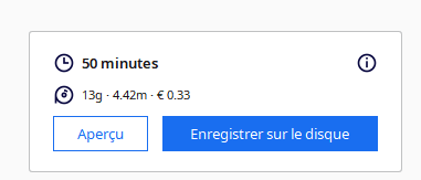

Lorenzo78 Posté(e) Avril 16, 2023 Partager Posté(e) Avril 16, 2023 Un exemple dans CURA: Définition du prix du filament: Affichage des paramètres de l'objet après tranchage: A partir de là, tu peux calculer ton prix de revient et calculer la durée d'impression. Si tu as deux imprimantes tu peux diviser par deux la durée unitaire d'impression, en revanche une imprimante deux fois plus rapide ne te donnera pas le même résultat ... Tu peux paramétrer plusieurs imprimantes pour faire les comparaisons ... Les résultats sont à prendre avec quelques réserves. Avec ma Flsun SR les résultats indiqués sont proches de la réalité. Lien vers le commentaire Partager sur d’autres sites More sharing options...
