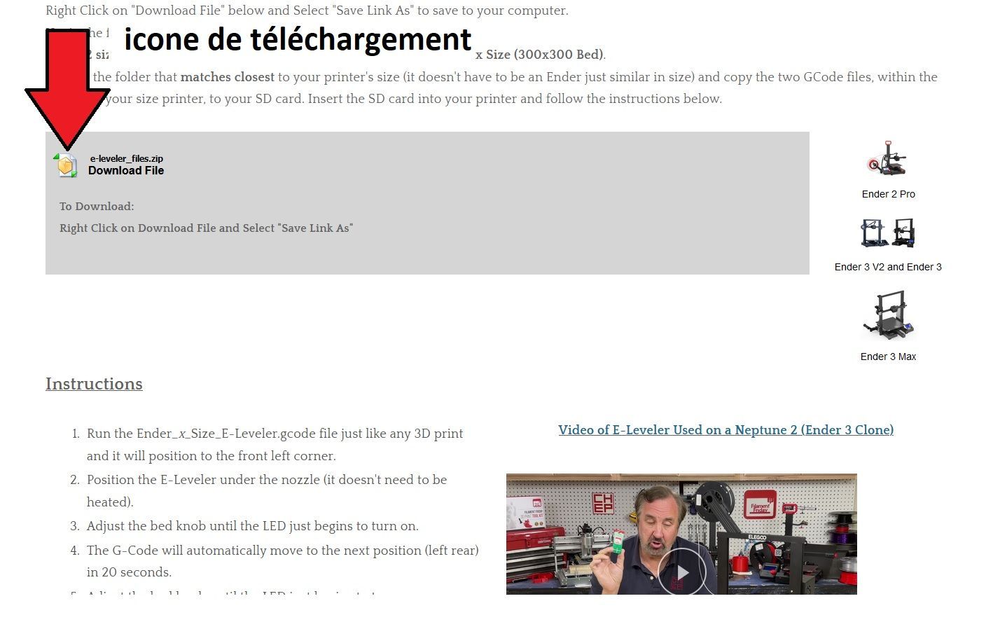

pommeverte Posté(e) Avril 17, 2023 Partager Posté(e) Avril 17, 2023 (modifié) Salut, Il y a 1 heure, mich0111 a dit : Je n'ai pas bien compris comment ça marche vu l'épaisseur du truc. Il le semble qu'il faille exécuter une séquence de gcode mais je ne vois pas trop comment. Une impression fictive ? Tu imprimes un fichier (voir le lien sous sa vidéo qui mène ici) qui va déplacer la buse à l'aplomb des molettes de réglage du plateau à l'altitude Z=5.8 qui correspond à l' "épaisseur" de son outil (distance entre le dessus du CI et le point de détection de l'interrupteur). Voilà, c'est fini . Modifié (le) Avril 17, 2023 par pommeverte Lien vers le commentaire Partager sur d’autres sites More sharing options...

pommeverte Posté(e) Avril 18, 2023 Partager Posté(e) Avril 18, 2023 Salut @mich0111, Il y a 3 heures, mich0111 a dit : J'ai été sur ce lien pour me créer un compte pour quoi faire? tu n'as qu'à cliquer sur l’icône de téléchargement Citation et tu récupères ce fichier compressé: e-leveler_files.zip Pour adapter le fichier de réglage à ton imprimante, tu peux utiliser le fichier Ender_3_Size_E-Leveler.gcode et modifier les lignes 9,13,17,21 pour indiquer les coordonnées des points de réglage de ton plateau. Lien vers le commentaire Partager sur d’autres sites More sharing options...
mich0111 Posté(e) Avril 18, 2023 Auteur Partager Posté(e) Avril 18, 2023 il y a 40 minutes, pommeverte a dit : Pour adapter le fichier de réglage à ton imprimante, tu peux utiliser le fichier Ender_3_Size_E-Leveler.gcode et modifier les lignes 9,13,17,21 pour indiquer les coordonnées des points de réglage de ton plateau. En ce qui me concerne, le problème n'est pas le positionnement en X ou Y. Mais plutôt en Z. Comment, compte tenu que cet outil a une certaine épaisseur et que les hotends sont tous différents, déterminer la hauteur à laquelle il faut lever l'axe Z ? G90 G28 ; Home all axis G1 Z8 ; Lift Z axis G1 X32 Y29 F3000 ; Move to Position 1 G1 Z5.8 G4 P15000 ; Pause for 20 seconds G1 Z8 ; Lift Z axis G1 X32 Y270 F3000 ; Move to Position 2 G1 Z5.8 G4 P15000 ; Pause for 20 seconds G1 Z8 ; Lift Z axis G1 X270 Y270 F3000 ; Move to Position 3 G1 Z5.8 G4 P15000 ; Pause for 20 seconds G1 Z8 ; Lift Z axis G1 X270 Y29 F3000; Move to Position 4 G1 Z5.8 G4 P15000 ; Pause for 20 seconds G28 X; M84 ; disable motors De ce que je comprends, il lève l'axe des Z de 8mm, se déplace sur l'autre coin puis descend à 5.8mm. A quoi correspondent ces 5.8mm, à la hauteur de l'appareil ? Lien vers le commentaire Partager sur d’autres sites More sharing options...
