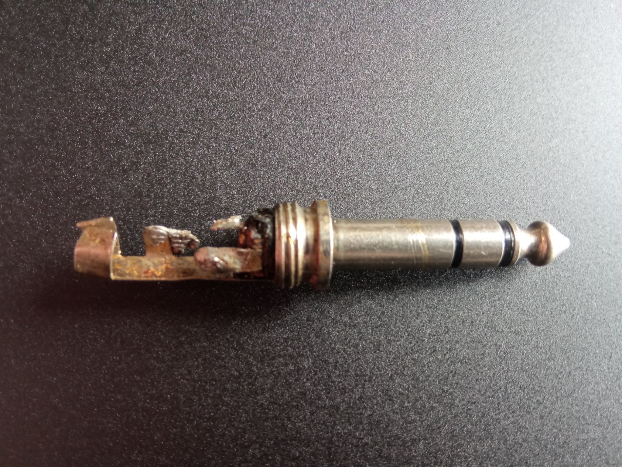

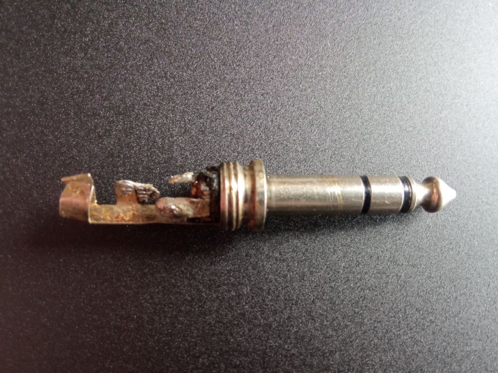

bon apparamment levee de critique... et bien trouvez moi donc un corps de jack 6.35 !! moi je trouve pas
ce que je cherche c est le corps plastique qui se visse sur la partie soudee....

merci pierre je vais aller voir.... bon c est pas ca.... je veux la piece exacte.... le tube avec le filet qui se visse sur la partie metal et un trou de
l autre cote pour la sortie du fil.... si deja on peu pas imprimer un truc aussi bateau...
je pensai trouver avec le terme francais....ne conaissant pas celui us....
ben ca me fait ... de depenser 2e dans un jack juste pour un corps en plastique....
etonnant de pas trouver une piece aussi courante... d ou mon idee de debut... je pense que d autres on peut etre e
ce besoin

jai modélisé le filetage avec 0.2 mm de jeu pour qu'il ne force pas trop mais je n'ais pas essayé d'imprimer pour voir si ca marche !
lai trouvé la dimension d apres une doc trouvée sur internet. le filetage serai un 7/16 - 20 UNF ce qui doit correspondre a  filetage de la vis au pas de 1.27mm avec un diametre exter de 11.11mm et inter de 9.9mm. le mieux est d'imprimer un des 3 models que j'ai mis plus haut et essayer . ils ont tous le même filetage c'est juste la forme qui change

dsl raté c est le cas le casque un beyer dt440 a 40ans d age.... le plastique, voire meme de la bakelite c est cassée au filetage vu qu une personne de la famille a marché dessus....

ma boule de cristal ne fonctionne plus .... donc si tu as un pied a coulisse et un réglet se sera plus pratique pour me donner les dimensions qu'une simple photo
un plan avec les dimension de ton filetage , le diametre inter et exter du capuchon, le diamètre du trou pour la sortie du câble la longueur intérieur pour la partie  ou les cables sont soudés le diametre du filetage,  un plna de ce genre mai avec les dimension de la partie capuchon  0900766b813be59e.pdf
sinon vue l état global du jack le mieux serait de le remplacé par un neuf entièrement métallique
