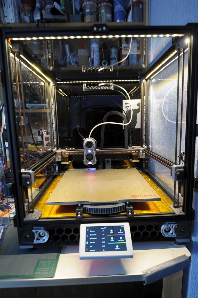

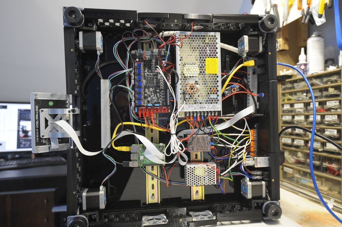

Je suis toujours là mais la mise au point de ce truc demande de la concentration.
Je viens de terminer la dernière phase avant l'impression, tout baigne.
J'y suis allé doucement, je me suis appliqué à suivre la mise en route, le "Initial Startup" officiel et tout s'est bien passé.
Il y a eu beaucoup de chose à caler, inverser le sens de rotation de tous les moteurs, baisser un peu le capteur Omron, et plein d'autres bricoles.
J'ai passé du temps sur l'EBB36, ayant beaucoup lu sur le sujet je ne voulais pas cramer la carte.
Le pire truc, les leds. Au départ je ne voulais pas les mettre, puis je me suis dit que tant que j'étais dessus autant aller jusqu'au bout.
L'erreur !
Déjà l'alim est inversée, heureusement que l'EBB est bien protégé. Ensuite tous les fils cassaient un à un au ras des soudures.
J'ai tout recâblé correctement avec du bon fil et des soudures à la hauteur. Je vous parle pas de la découverte du nombre de leds à renseigner...
Il faut que j'arrange les câbles de la carte EBB qui dépassent un peu à l'arrière et touchent le cable chaine.
J'ai terminé l'aménagement à l'arrière, je peux poser le panneau et le tube teflon qui va maintenir le câble CanBus.ConstructionVoron2_4051.thumb.jpg.4f12f60de9e7c84de5f8b2fa7054ab34.jpg
J'ai aussi installé un capteur de temp pour l'enceinte (chamber), on le voit à l'arrière plan à droite de la tête. Il commandera l'extraction.
Il y en a un autre sur l'alimentation, il commande le ventilo à coté de celle-ci.
L'autre ventilo du dessous est asservi au pi3, l'Octopus est sur le trajet.
Reste le nevermore qui sera asservi au bed, je verrais à l'utilisation.
J'ai passé beaucoup de temps sur les ventilateurs pour trouver une config la plus simple possible et qui ne soit pas trop bruyante.
C'est loin d'être au point, il me faudra du temps et des impressions pour caler les valeurs.
Je me suis amusé à modifier l'écran de l'Octopus pour afficher la température de l'enceinte, c'est .

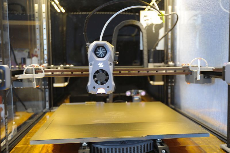

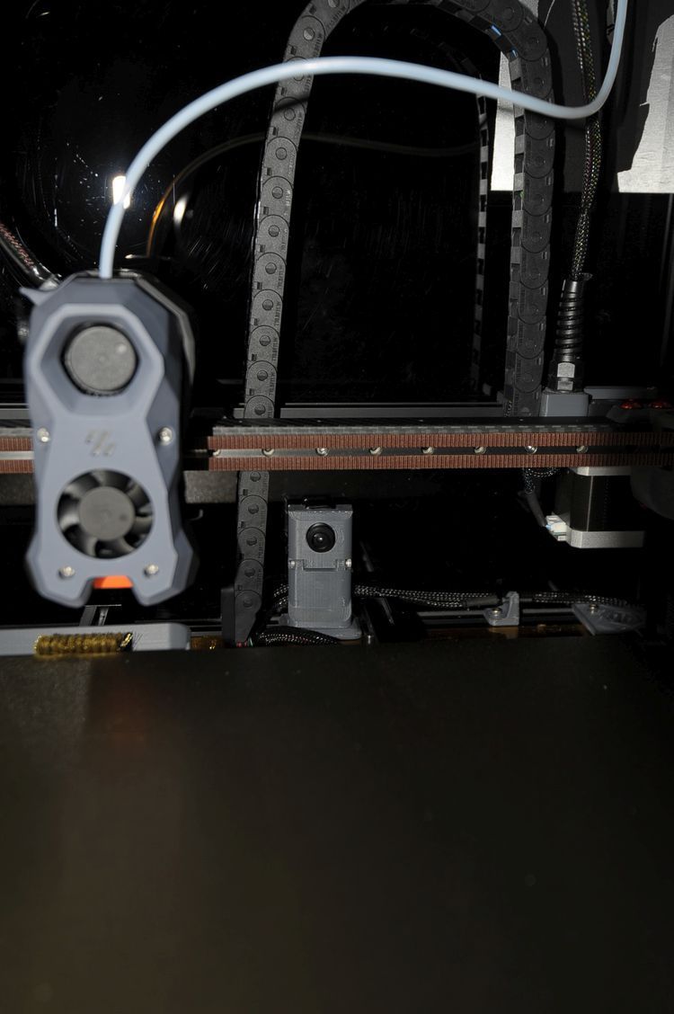

J'ai terminé mon imprimante hier soir et je suis très content du résultat.
J'avais terminé depuis un moment mais il me manquait des nappes pour l'écran et la caméra.

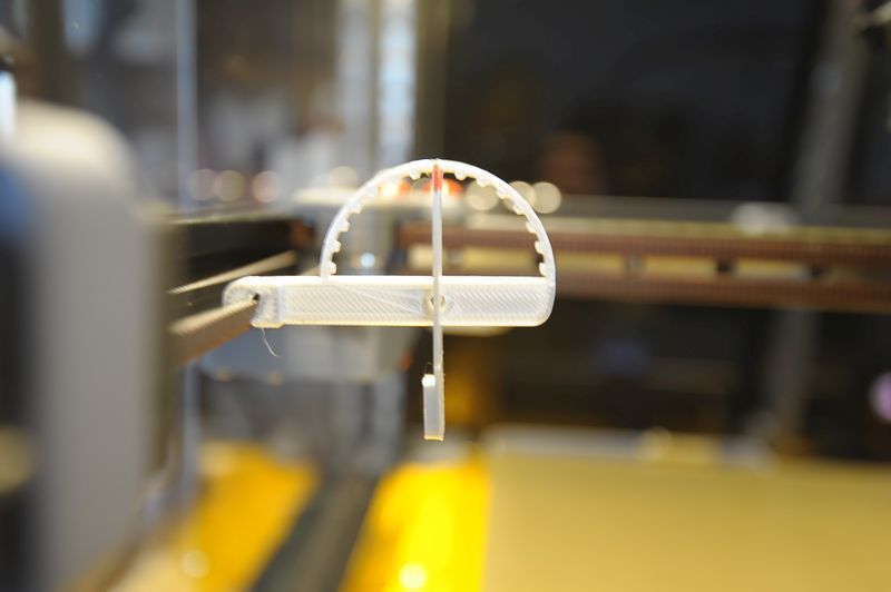

En attendant j'en ai profité pour installer la brosse de nettoyage avec la macro qui va bien.

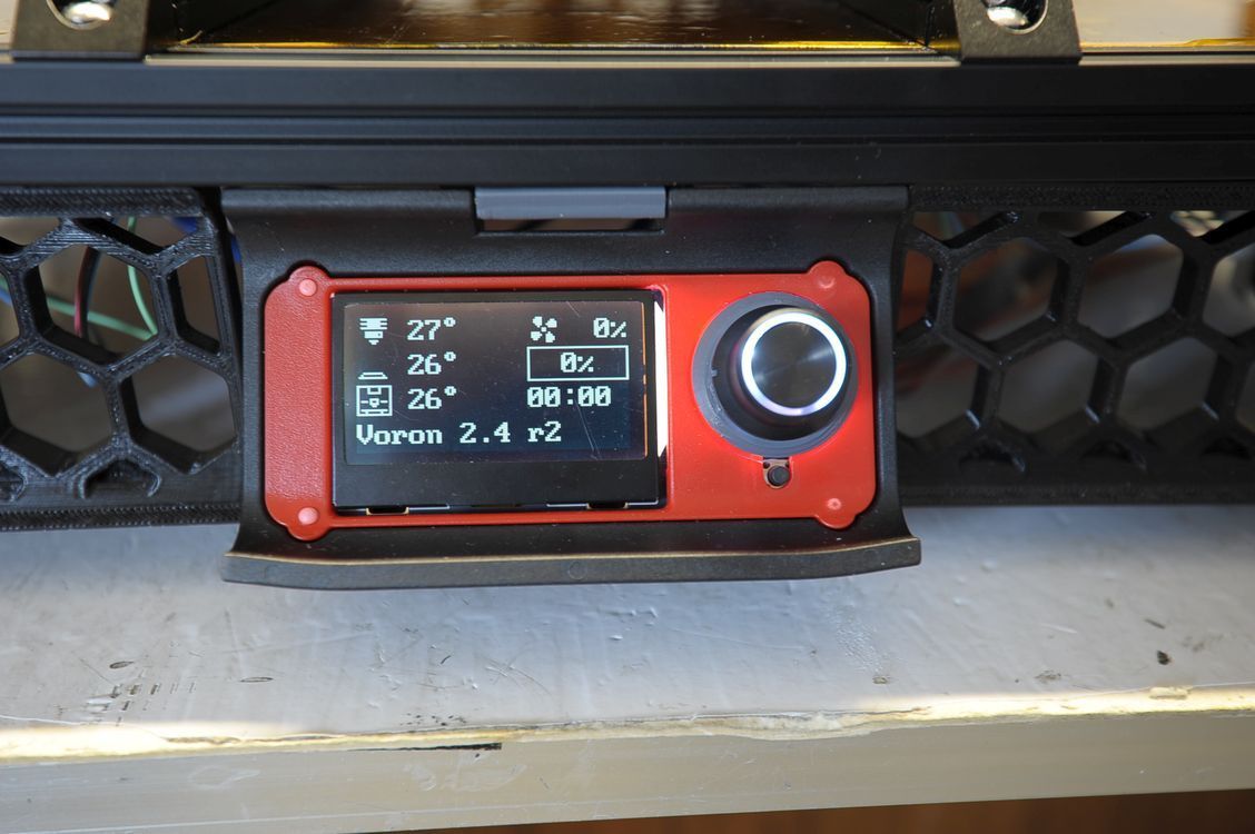

Le filtre nevermore, remplacé le petit LCD par un TFT BTT 5".
J'ai aussi modifié un peu le câblage, fabriqué un câble Ethernet à la bonne longueur, imprimé des goulottes,etc.
J'ai essayé plusieurs positions pour la caméra et la brosse, c'est encore à l'arrière la moins mauvaise solution.
A droite de la caméra on aperçoit le capteur de température de la chambre.
Le bilan de tout cela. Si je devais reprendre un kit standard aujourd'hui je reprendrais sans hésitation le Formbot.
Le seul élément qui m'a posé problème est le système de led de la tête, mais d'après ce que j'ai compris ils sont tous aussi nuls.
Que ce soit le câblage, les profilés, les rails, la visserie, les accessoires, les pièces en plastique injecté, tout est de bonne qualité.
J'ai pris la version 350 mm avec le hotend V6, je ne regrette pas mon choix.
J'ai écris "kit standard", car avec la modification du CanBus et le changement d'écran, ce qui me reste de matériel aurait pu financer ces modifs.
J'ai donc adopté le CanBus et remplacé le profilé aluminium de l'axe X par un tube carbone. J'ai utilisé des charnières de porte alternatives, percé la plaque sous le bed pour la visser sur les deux rails oméga pour l'empêcher de se déformer.
Dans le même but j'ai imprimé des caches de courroie de Z plus solide et plus épaisses fixées en 2 points pour maintenir cette plaque dans les coins.
Après avoir passé beaucoup de temps sur la liaison CanBus j'ai découvert qu'il existe des Kits tout fait, ça sera pour une prochaine fois.

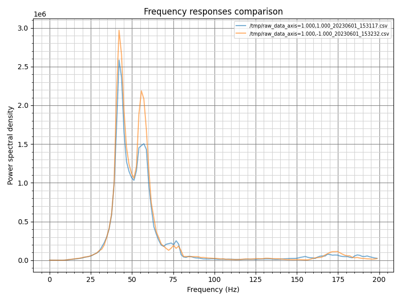

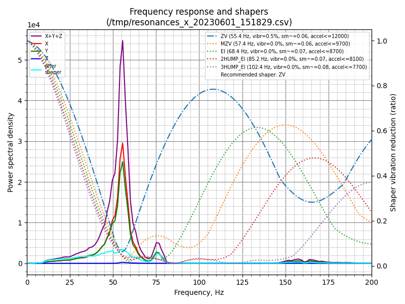

Comme j'en avais assez de perdre du temps je me suis intéressé à la commande TEST_RESONANCES AXIS=X.
J'ai découvert que l'on pouvait modifier la fenêtre de mesure, par défaut 5-130Hz, je l'ai passé à 10-90Hz.
Ca va beaucoup plus vite et c'est amplement suffisant pour couvrir la plage qui nous intéresse.

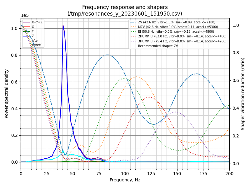

J'ai terminé la mise au point, effectué les résonances et les corrections de vibration.
shaper_calibrate_x.png.281c667e148e47a1584bd068d80518d6.pngshaper_calibrate_y.png.0b3b827ad58f421d47c3c072aab3b39c.pngresonances.png.3fb18dfdb060d5b089a80dcbd176ffb8.png

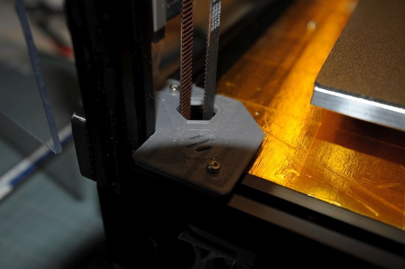

A propos du QGL j'ai été surpris de devoir recommencer à chaque impression avec parfois des écarts qui nécessitaient trois passes.
Je me suis souvenu qu'au montage je trouvais le système de tension des courroies fermées de Z un peu léger.
En démontant les caches j'ai constaté qu'elles n'étaient pas tendues du tout.
En dévissant le support et en faisant levier avec un petit tournevis j'ai resserré le tout ce qui me donne une tension correct.
Le résultat est là, lors d'une même cession, sans arrêt des moteurs Z, le QGL se fait en une seule passe.

C'est lors de la tension des courroies de Z que je me suis aperçu que je ne pourrais pas tenir ma décision d'effectuer toutes les modifications au montage initial.
En effet le système de tension des 4 courroies de Z est vraiment mauvais, je vais donc, dans un  proche avenir, les remplacer par des molettes.

Très belle description de ton montage.
il y a 35 minutes, Funboard29 a dit :
la première et la troisième courbes ne sont pas optimales.
Surtout la troisième qui indique qu'une des deux courroies de la gantry est moins tendue que l'autre (les courbes devraient se confondre)
un excellent doc sur l'input shaper avec des graphiques et surtout leur interprétation :
klippain/input_shaper.md at develop · Frix-x/klippain · GitHub
Lien vers le commentaire
Partager sur d’autres sites
Pas optimales mais correct d'après le lien que tu donnes et que je connaissais.
Mes deux axes de l'input_shaper sont très proches voir meilleurs que ceux considérés comme bon.
Idem pour la résonance qui est très proche de l'exemple.
Mais il me reste de la marge de progression, ma machine n'est réellement terminée que depuis ce week-end.
Je suis conscient des défauts de ma machine, le tube carbone résonne, la tête Stealthburner est lourde surtout l'extrudeuse CW2.
Mais sachant que de toute façon c'est l'accélération de l'axe Y qui donne le La, à peu de chose près la moitié de l'axe X, il ne faut pas s'inquiéter.

Autre chose, j'ai trouvé pourquoi j'avais des problèmes au-dessus de 100Hz en faisant les mesures de l'input_shaper.
Citation
MCU 'mcu' shutdown: Timer too close
This often indicates the host computer is overloaded. Check
for other processes consuming excessive CPU time, high swap
usage, disk errors, overheating, unstable voltage, or
similar system problems on the host computer.
C'était le Pi3 qui s'écroulait. J'avais pourtant tout essayé pour trouver la source du défaut puis je me suis souvenu que j'avais activé la caméra mais pas visible dans le dashboard.
En passant de 15fps à 5 le problème a été résolu, le pi3 B+ est donc un peu court dans ce cas précis.

Sinon je suis toujours aussi satisfait de cette machine, je ne regrette pas mon choix.
Je le referais sans hésitation même compte tenu du marché actuel.
Le kit Formbot a évolué, il y a beaucoup d'éléments en plus et d'autres qui ont changé, comme l'écran.
Vous pouvez télécharger le fichier Octopus__EBB_CanBoot_Klipper_CAN_bridge.pdf ICI.
C'est le meilleur moyen pour accéder au CAnBus avec une Octopus et les EBB.

Je reviens sur un point de détail, le réglage des courroies.
J'ai laissé tombé le Smartphone, les logiciels sont nuls et la mesure est fantaisiste.
J'ai essayé un accordeur chromatique, c'est empirique. et peu fiable.
Je me suis résolu à sortir l'artillerie lourde, micro de mesure et logiciels Arta.
C'est parfait mais je ne recommencerais pas, beaucoup de travail pour si peu.
Je connais bien les courroies, surtout en moto. Chez Harley ou Ducati on a des petits pesons gradués qui facilitent la vie, ici rien.
Au début il y avait ça :
Que l'on trouve ICI mais ce n'est pas franchement idéal. Valable peut-être pour les courroies du Z et encore.
Jusqu'à ce que je tombe sur ce petit truc pour la K1 :
creality_k1_belt_tension_meter_preview.w
Je n'y croyais pas trop mais j'ai tout de même imprimé deux exemplaires pour voir, et ça fonctionne très bien.
Je précise que les courroies sont réglées au Hz près et que l'équilibrage est répétable, j'ai fait de nombreux essais.
Et j'obtiens ça :
Mais vous vous doutez qu'Il y a tout de même quelques conditions.
Je vous laisse lire le commentaire du créateur mais, en gros, il faut que ce petit machin fasse 2 grammes maximum.
On y arrive sans difficulté, il suffit de suivre les instructions, qui d'ailleurs sont très claires, et tout se passe bien.
