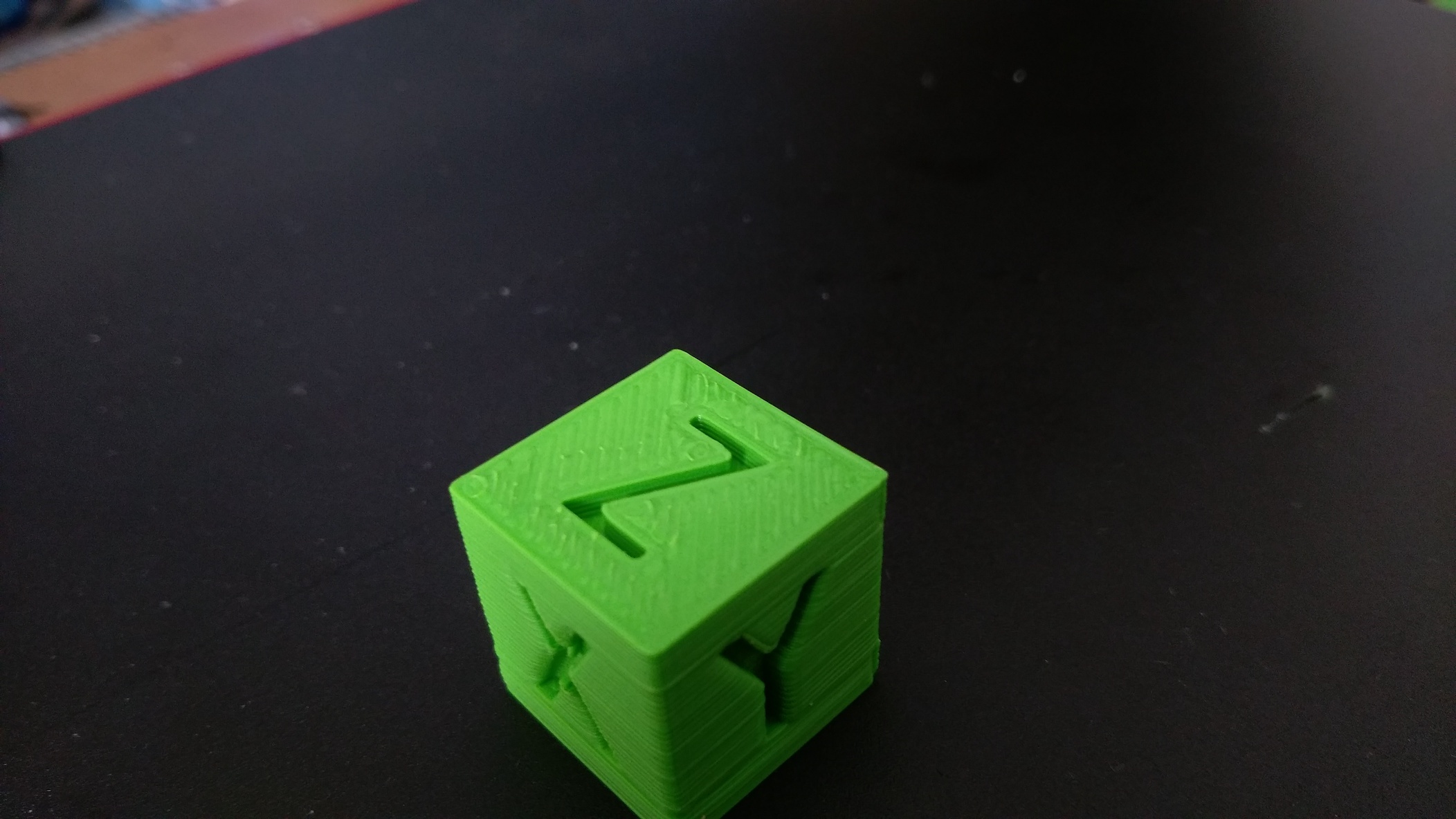

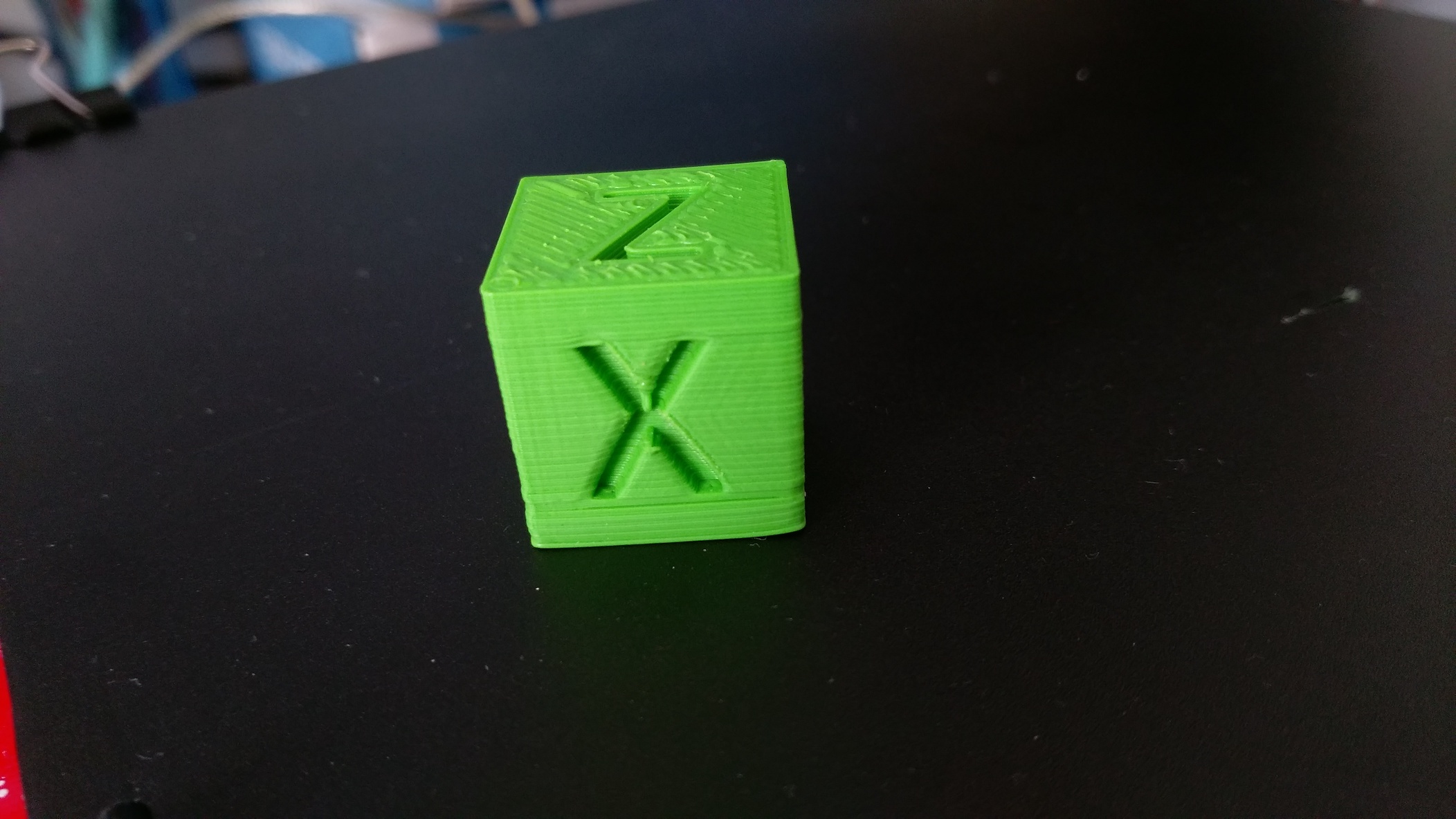

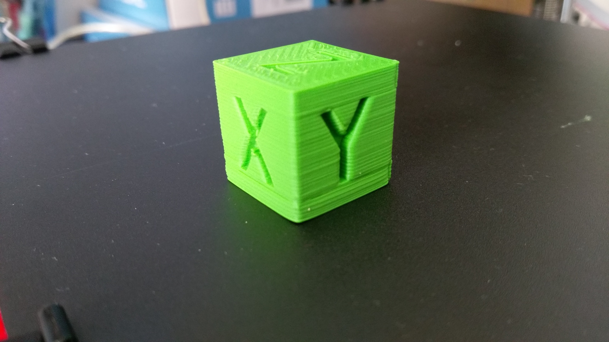

winhard37 Posté(e) Janvier 22, 2017 Auteur Posté(e) Janvier 22, 2017 J'ai lancé l'impression d'un cube de calibration XYZ et voici le résultat, ce n'est pas parfait,mais c'est mieux qu'au début, qu'en pensez vous en comment faire pour avancer niveau qualité? merci d'avance pour votre aide la face la plus propre c'est la Z et la moins bonne la X, un manque de ventilation ?
Rico983 Posté(e) Janvier 23, 2017 Posté(e) Janvier 23, 2017 Salut , oui je pense que tu a un manque de ventilation , précise la température , hauteur de couches etc... J'ai l'impression que tu a aussi un peu de woobble ou de sur-extrusion , t'es couches ne sont pas régulière mais faudrait faire un test avec la ventilation en premier temps.

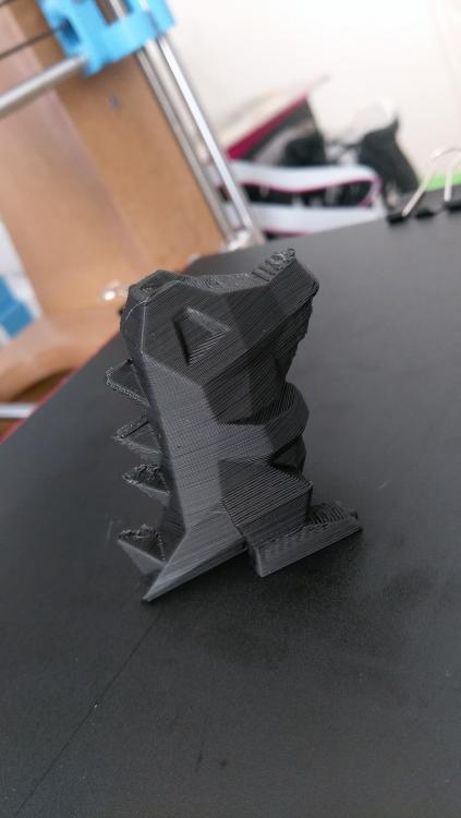

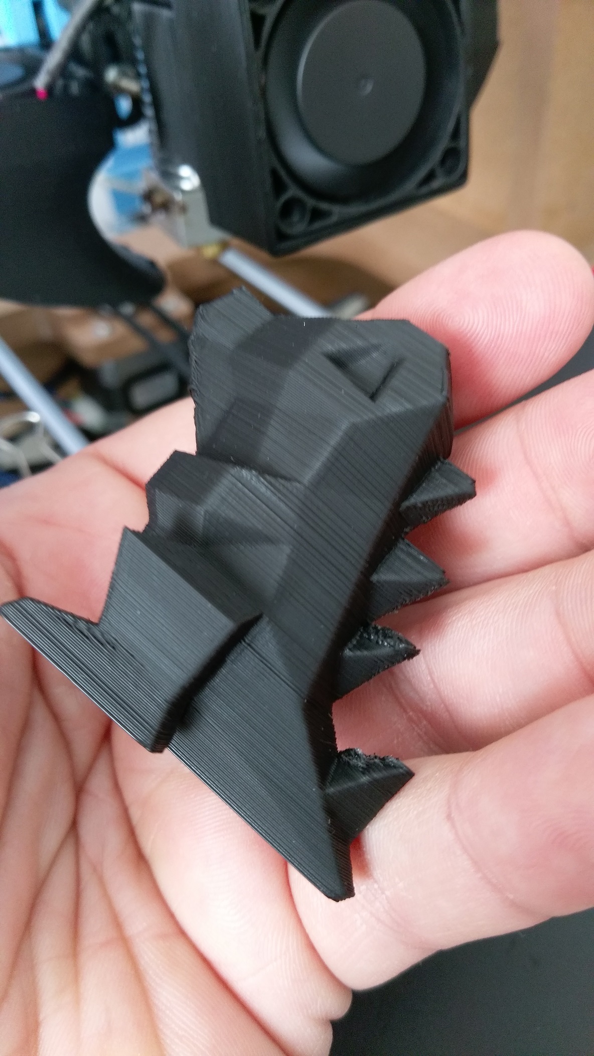

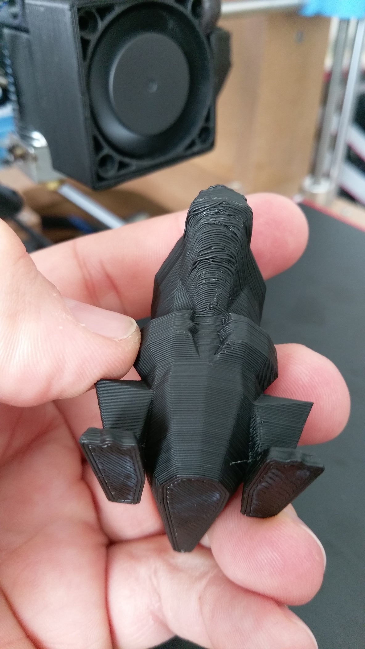

winhard37 Posté(e) Janvier 23, 2017 Auteur Posté(e) Janvier 23, 2017 (modifié) @Rico983 il y a tres clairement un pb de ventilation, du coup ce matin j'ai fait une petite modification en imprimant ça : http://www.thingiverse.com/thing:1976244 c'est un adaptateur qui permet de régler la haute des ventilateurs selon la taille de la hotend, et ça marche à merveille ! c'est nettement mieux. je ferai une photo de mon test tout à l'heure ( il faut deja que je le retrouve ) mon petit joue avec ! je mets tous les détails de l'impression avec la photo tout à l'heure voici mon test d'impression après réglage de la hauteur des 2 ventilateurs : Le résultat même si il n'est pas parfait et beaucoup mieux qu'avant. l"impression est beaucoup plus régulière. le probleme sous la bouche est peut etre du à la ventilation aussi? vous en pensez quoi ? Modifié (le) Janvier 23, 2017 par winhard37

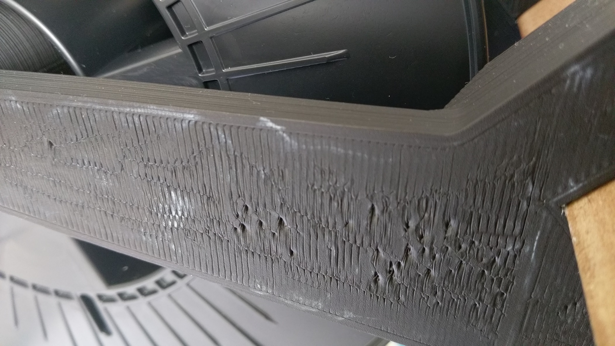

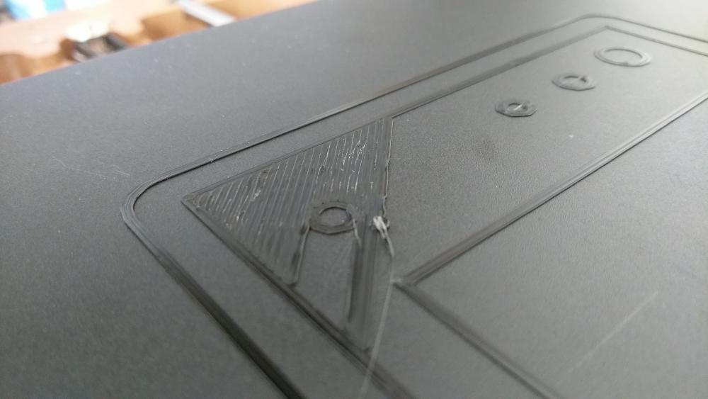

winhard37 Posté(e) Janvier 23, 2017 Auteur Posté(e) Janvier 23, 2017 (modifié) Autre petite question concernant une autre impression cet am ( que j'ai arrété d'ailleurs car le rendu n'aurait pas été au rdv) j'ai voulu imprimer un boitier mon installer l'écran lcd de mon itopie ( merci à lglinux pour les sources que je ne trouvais pas) le problème : des la pose de la première couche, on voit que le pla noir ( ice filament brave black ) fait des especes de bourlets que la buse ecrase au fur et à mesure des passes.. j'avais deja eu ce souci lors de l'impression de mes supports de bobine . une idée ? je joins deux photos : la première photo c'est l'impression que j'ai stoppé. la seconde le résultat du problème sur mon support de bobine.. les paramètres d'impression : je suis sous repetier slicer cura : epaisseur de couche : 0.2 ( premiere 0.3 ) infill 30% temp premiere couche 190 et ensuite 187 ( je tatonne sur cette couleur ) bed 55 ensuite 50 Modifié (le) Janvier 23, 2017 par winhard37
Rico983 Posté(e) Janvier 23, 2017 Posté(e) Janvier 23, 2017 Alors pour le pokémon je dirais un manque de support pour la bouche et peut être une ventilation pas assez puissante et/ou pas assez chaud donc les couches n'adhère pas ensemble. Pour les "pointes" soit c'est trop rapide et pas le temps de refroidir , soit la rétractation à revoir. Quand je vois la 2eme photo je pense aussi que tu n'est pas assez chaud et aussi revoir ton offset Z , suivant le trancheur tu peut régler le flow de la première couche pour avoir un truc vraiment léger. Tu doit pouvoir passer une feuille blanche style A4 sous la buse à chaque coin et au centre. Tu utilise quoi comme endstop ? Tu imprime à quel vitesse ? La ventilation c'est bien mais pas au début tu risque de fragiliser la première couche , donc en premier temps règle le ventilo sur la 5eme couche par exemple (suivant l'objet) et essaye avec une température de 200 , pareil suivant le trancheur tu peut réduire a température au bout de X couches.
lglinux Posté(e) Février 2, 2017 Posté(e) Février 2, 2017 Bonsoir, Désolé de mon retard mais dès soucis de santé font que ... je pense que ton bed ne dois pas changer de température car cela emmène des fluctuations au niveau de la précision et aussi de la température de la hotend. C'est un fait relatif au marlin qui attends en priorité la température du bed. de plus comme le dis si bien @Rico983 je serais d'avis de vérifier le Z car cela est capital. un Z bien réglé enlève au moins 70 % d'erreur et bug aléatoire. je remet mon itopie en fonction dans 8 jours . Je pourrais t'aider un peut plus Je pense pouvoir être actif d'ici 8 a 10 jours
