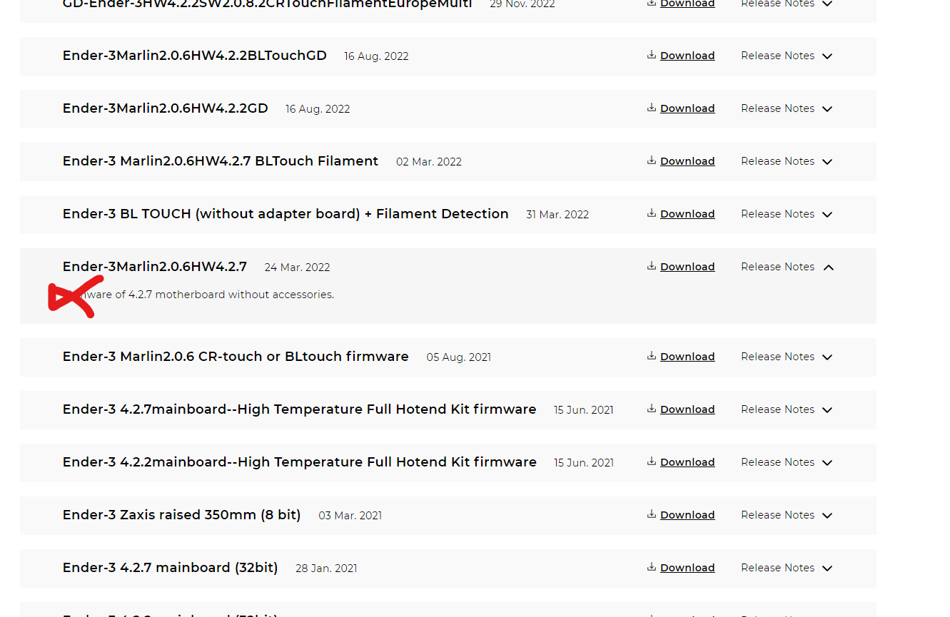

Bonsoir @sapiens
Je suppose que tu as une ender 3 v1 de base sans accessoire, en dehors maintenant d'une carte 4.2.7.
Pour flasher une 4.2.7 pas besoin d'arduino (ni d'ailleurs pour compiler son firmware  Visual studio),
Un fichier xxxxx.bin sur la racine d'une carte SD formaté en FAT 32 4096.
Tu mets la carte, tu allumes et le flash se lance.
Tu trouves   en autre sur le site de Creality des firmwares pour ta machine qui devraient convenir.
dont un joint ci-après.
https://www.creality.com/pages/download-ender-3?spm=..page_1934481.products_display_1.1&spm_prev=..index.header_1.1
Penses que tu ne peux pas reflasher deux fois un firmware avec le même nom (mémorisé), il faut modifier au moins une lettre dans le nom.

Merci @hyoti, je vais tenter ça dès ce soir quand la machine sera disponible en espérant que cette version me convienne. Déjà, le fait de trouver les .bin me permettra de choisir plus facilement parmi les milliers de versions différentes qui existent ! En effet, j'ai une ender3 de base, avec juste quelques modifs de "confort", du genre ventilos silencieux, pieds absorbant les chocs et autres bricoles, mais la seule chose qui n'était pas d'origine était la carte 1.1.5 qui a très vite remplacé la 1.1.4 qui faisait un bruit d'enfer.
Pour en revenir à ton PS, toutes les cartes que j'ai citées ont été essayées, mais toutes avec leur version d'origine, sans avoir pu (ou même cherché) à changer leur version.
Je te tiendrai au courant quand j'aurai enfin résolu mon problème... et je ferai certainement un autre post pour expliquer comment on peut péter un driver de moteur avec un simple problème de sous-extrusion.
Voilà, c'est fait, merci @hyoti, j'ai retrouvé la mémorisation des paramètres, ce qui était un point vraiment gênant. Les menus sont à peu près ce qu'ils étaient dans mon souvenir de la toute première version sur la carte 1.1.4 mais ce n'est pas un problème.
Maintenant, dernier problème, il me manque le scroll horizontal de la dernière ligne d'affichage, je sens donc qu'il va falloir que j'essaie toutes les versions les unes après les autres pour trouver celle qui me convient, vu comment sont faites les descriptions des versions ! Je tiens à cette fonctionnalité parce que j'ajoute dans le gcode le nom de la pièce et sa version, l'affichage de la couche en cours, le temps restant et ça fait beaucoup de caractères. Exemple : "BaseSupportPerceuse 2-35-4 - Couche 57/380 - Reste 13h 42mn 25s" et ceci inséré à chaque couche avec un M117. Sans scroll, plus d'indications. Même des noms de fichiers ne peuvent pas être affichés en entier... snifff. À mon avis, il doit y avoir d'autres sites où trouver ces versions peut-être mieux décrites.
