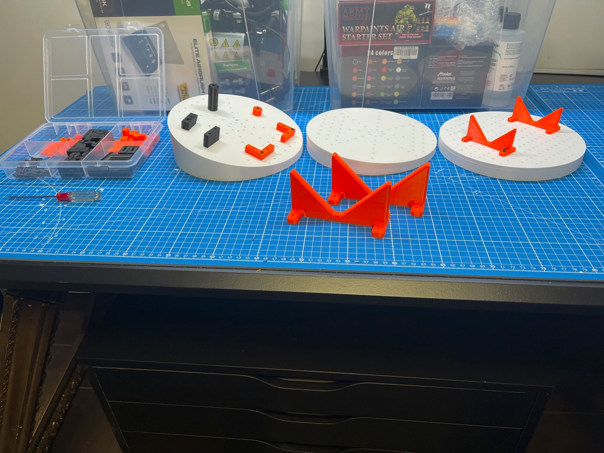

Voyant le pauvre petit plateau rotatif vendu avec la cabine de peinture sur lequel rien ne tient, je n'ai pas pu résister à l'appel de la CAO pour le compléter et améliorer.
Donc j'ai fait trois faux plateaux inclinés (0° - 5° - 15°) avec des trous répartis sur la surface pour fixer des brides de différentes formes et hauteurs (stockés dans une petite boiboite) ainsi que deux jeux de supports pour cylindres.
Le tout en PETG pour résister aux attaques chimiques.
