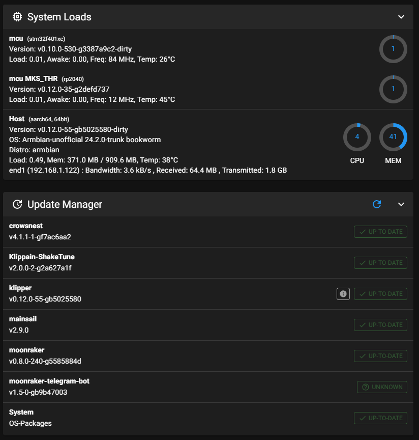

Au final, voilà ce que m'affiche KIAUH :
Pourquoi ai-je mis à jour Moonraker ? Tout comme toi, je veux pouvoir utiliser Spoolman que j'utilise déjà avec mes autres imprimantes 😉
Donc, je devrais mettre à jour mon dépôt Github X-Max 3 pour relater les étapes à un fonctionnement correct de Klipper, Moonraker, Fluidd / Mainsail (avec cette version de Moonraker mise à jour, j'ai désormais l'affichage de la Webcam 😄 ).

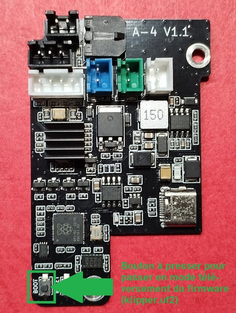

La prochaine étape est de monter Klipper en version 0.12 (flasher les trois MCU sera nécessaire).

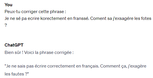

Le 29/12/2023 at 15:36, hyoti a dit :
Deepl a l'air efficace et traduit en français correct,
fait-il français- français ?
cela pourrait arranger certains posts !!!!
Tu peux demander à ChatGPT 🙂
Mais il faudrait le mettre en correcteur automatique forcé 😄

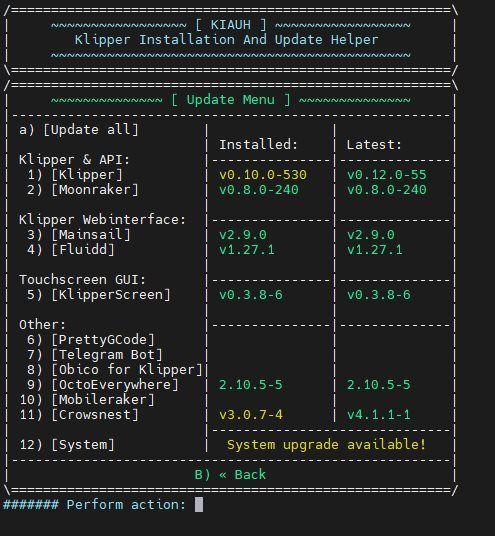

Ayant l'habitude d'utiliser KIAUH pour procéder aux mises à jour des composants (Fluidd, Mainsail, KlipperScreen, OctoEverywhere), ma tentative de mise à jour de Moonraker se solde par un échec. Des fichiers ayant été modifiés, la mise à jour ne peut se faire :
  • moonraker/components/file_manager/metadata.py
  • moonraker/components/klippy_apis.py
  • moonraker/components/machine.py

  1. ./kiauh/kiauh.sh
  1. Choix de l'option 3 (Remove), valider, puis choix 2 pour supprimer Moonraker
  1. Une fois cette suppression réalisée, revenir au menu principal en tapant b (back)
  1. Choix de l'option 1 (Install) pour procéder à l'installation de Moonraker (option 2):
L'installation prend un peu de temps, le temps de récupérer, compiler les composants nécessaires au fonctionnement de Moonraker (pip, wheel, …)
  1. Une fois finie l'installation, le service Moonraker est redémarré. Retour au menu principal de KIAUH, choix de l'option 2 (Update) pour afficher les versions des différents composants.

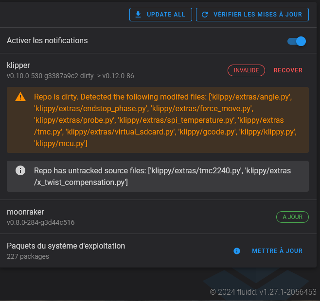

Reste à vérifier que le système fonctionne encore. Pour cela, le mieux est de passer par l'interface Web Fluidd (http://ip-xmax3:10088).
Fluidd me signale des erreurs : Klipper ne peut démarrer.
C'est parfaitement normal car le dossier ~/printer_data/config ne contient pour le moment que le fichier moonraker.conf (les fichiers de configuration se trouvent toujours dans l'ancien emplacememt ~/klipper_config).

Maintenant, ne reste plus qu'à mettre à jour Klipper pour avoir une imprimante respectant complètement les briques logicielles Open Source sur lesquelles elle est bâtie.

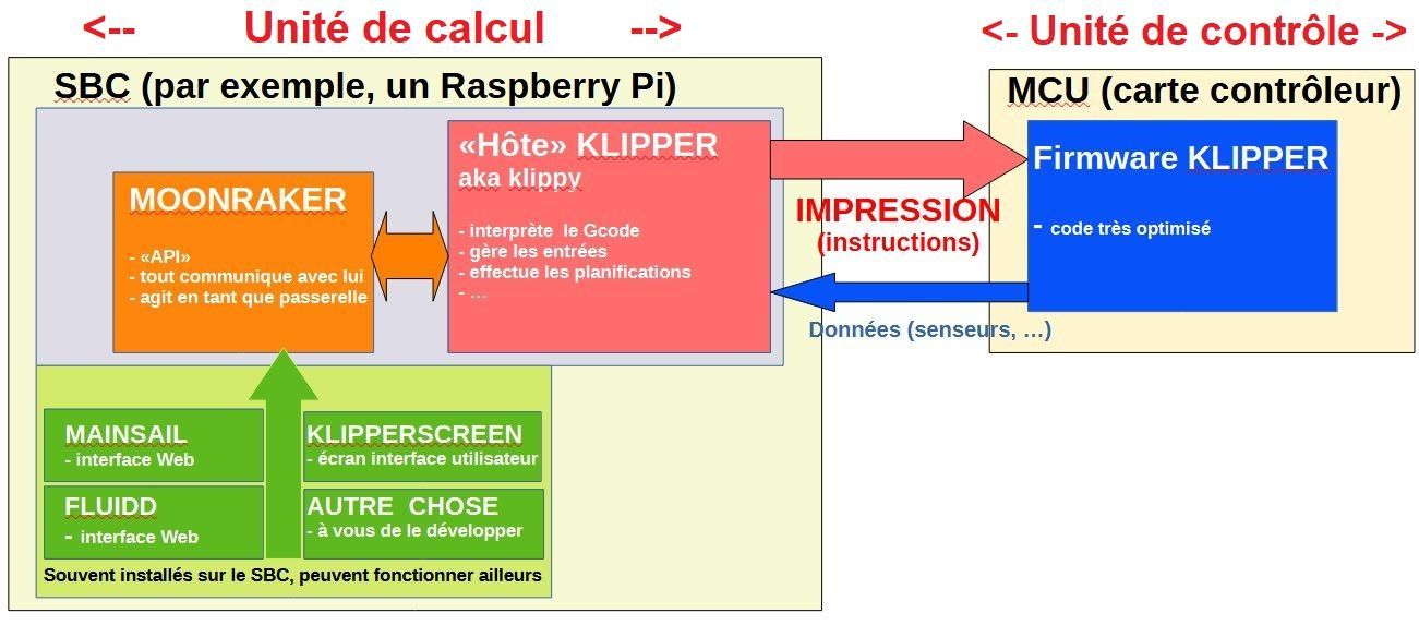

Il y a 16 heures, hcl28 a dit :
par contre il me semble que Moonraker n'est pas installé sur nos Qidi.
Si si 😉 il l'est sinon l'interface Fluidd (ou Mainsail) ne serait pas utilisable.
Klipper fait fonctionner l'imprimante, Moonraker est un serveur communiquant avec Klipper via ses APIs. Fluidd / Mainsail communiquent avec Moonraker pour afficher tout ce qu'il se doit.
Voir ce sujet pour mieux comprendre l'écosystème Klipper.
Sinon, un dessin valant parfois mieux qu'un long discours :
Révélation

Bonjour fran6p,
as-tu déjà essayé de flasher le MCU et MKS_THR ?
J'ai acheté une carte EMMC de 32gb et installé cette image depuis github.
Puis j'ai installé Klipper, Moonraker et Mainsail via KIAUH. Jusqu'à présent, tout va bien. Comme Klipper est trop vieux sur les MCU, le message d'erreur apparaît maintenant :
Révélation
MCU Protocol error
This is frequently caused by running an older version of the
firmware on the MCU(s). Fix by recompiling and flashing the
firmware.
Your Klipper version is: v0.12.0-68-g447a88eb
MCU(s) which should be updated:
mcu: Current version v0.10.0-530-g3387a9c2-dirty-20221121_013639-mkspi
MKS_THR: Current version v0.10.0-530-g3387a9c2-dirty-20221210_215217-mkspi
Up-to-date MCU(s):
Once the underlying issue is corrected, use the "RESTART"
command to reload the config and restart the host software.
mcu 'MKS_THR': Unable to extract params from: query_thermocouple
Je sais qu'il est possible de flasher le MKS_THR vers la version actuelle. Le MCU lui-même pose problème. Sur un autre forum, le système a été mis à jour jusqu'au MCU.
L'utilisateur échoue car il ne connaît pas le nom correct pour mettre le MCU en mode flash.
Les noms connus comme firmware.bin etc. ne fonctionnent pas.
Y a-t-il un moyen de dire à Klipper d'ignorer les messages d'erreur? Je ne veux pas flasher le MKS_THR et ne plus pouvoir revenir au standard Qidi avec l'EMMC d'origine à cause du MCU.

Il y a 15 heures, leadustin a dit :
Non mais c'est toujours dans ma todo liste
Le flash de la carte de la tête (RP2040) et l'hôte linux (le mcu «rpi») sont les plus simple. Avec la tête il faut juste être minutieux lors de l'appui sur le mini bouton BOOT à presser jusqu'au démarrage complet de l'imprimante (le firmware compilé klipper.uf2 à placer à la racine de la clé USB (montée automatiquement en ~/gcode_files/sda1… normalement une fois flashé il est supprimé de la clé USB).
Pour le mcu rpi, en ssh (cd klipper; make clean, make menuconfig (=> architecture : Linux), enregistrer, arrêter le daemon klipper, make flash, démarrer klipper)
Pour le firmware de la carte comme il a déjà été flashé une première fois, peut-être est-il possible d'utiliser le script flash-sdcard.sh… A condition d'avoir le bon dictionnaire pour la carte (le fichier scripts/spi_flash/boards.def ne liste pas la carte QIDI avec son STM32F402), en utilisant le /dev/ttyS0 comme périphérique de communication)… Je creuse toujours
En analysant les sources du dépôt Github pour la XMax-3, il y a peut-être une méthode, un peu comme celle utilisée pour mettre à jour les versions Qidi (la copie à la racine de la clé USB du dossier QD_Update avec son contenu (firmware écran, …). Il y aurait un dossier QD_MCU contenant un fichier nommé MCU (en fait le klipper.bin renommé), le flash se ferait via le binaire /root/hid-flash. Extrait du src/mks_update.cpp :
Révélation
if (detected_mcu_data == true) {
        if (access("/home/mks/gcode_files/sda1/QD_factory_mode.txt", F_OK) == 0) {
            system("cp /home/mks/gcode_files/sda1/QD_MCU/MCU /root/klipper.bin;");
            // reset_firmware();
            close_mcu_port();
            system("service klipper stop;
            /root/hid-flash /root/klipper.bin ttyS0;
            systemctl start klipper;
        } else {
            if (access("/home/mks/gcode_files/sda1/QD_Update/QD_factory_mode.txt", F_OK) == 0) {
                close_mcu_port();
                systemctl start klipper; ");
            } else {
                close_mcu_port();
                mv /home/mks/gcode_files/sda1/QD_MCU/MCU /home/mks/gcode_files/sda1/QD_MCU/MCU.bak");
Via la carte SD, rien dans le code source (ou je n'ai pas trouvé) n'indique de nom particulier à donner au fichier klipper.bin. C'est probablement dans le chargeur de démarrage (bootloader) installé que ça doit se trouver 🤔
Il y a 17 heures, leadustin a dit :
A ma connaissance, non 😞 Le firmware Klipper et la version klippy doivent être a minima à la même version… Ensuite Klipper peut être mis à jour en version ultérieure sans que ces messages d'erreurs apparaissent…  jusqu'au jour où le firmware doit à nouveau être lui aussi mis à jour.

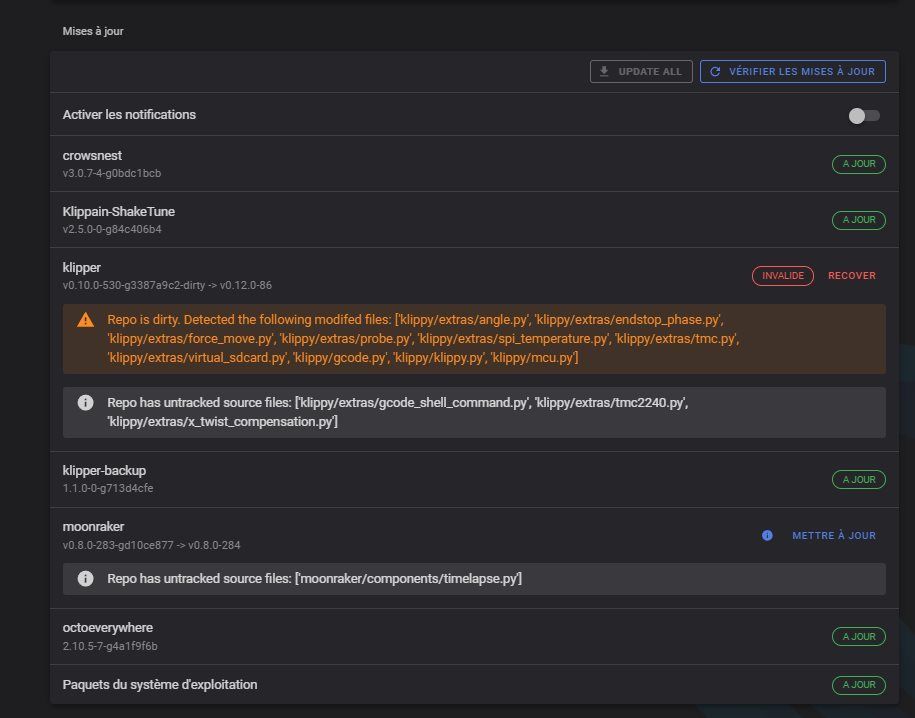

Petit soucis hier soir, après avoir mis a jour moonraker suivant ton tuto @fran6p sur ton github.
Normalement moonraker ne modifie pas les fichiers mentionnés de klipper ?
Une incompatibilité ?
Fluidd me dit que klipper n'a pas démarré du coup...
Lien vers le commentaire
Partager sur d’autres sites
Il y a 9 heures, Rgnd a dit :
Ce n'est pas un soucis mais le comportement normal. Moonraker détecte que le dossier Klipper outre qu'il n'est pas à jour, comporte des fichiers différents du site officiel, il est alors marqué «dirty».
J'ai exactement le même affichage :
NE SURTOUT PAS cliquer sur RECOVER qui mettrait à jour la version de Klipper (passerait de v0.10.x en v0.12.x 😞 )
@Rgnd Malgré cet affichage, chez moi, Moonraker fonctionne et n'empêche pas le démarrage de Klipper
Tu as bien ajouté le redémarrage de Moonraker après un délai de 10s dans le fichier /etc/rc.local ?
Modifié (le) par fran6p

Je n'ai pas cliqué sur "Recover", on parle bien de ça sur Fluidd ?
J'étais tenté de faire une restau d'usine depuis l'écran de la machine, c'est fonctionnel ?
L'imprimante démarre, en ssh, systemctl status klipper et moonraker sont OK mais je n'ai pas de remonté de température, etc, sur l'écran de la bécane et sur Fluidd.
Et pour info Moonraker m'a fait une petite maj entre temps, comme on peu le voir sur la photo, de la 283 à la 284.
J'ai bien ajouté aussi le redémarrage de Moonraker avec le délai dans le fichier rc.local.
