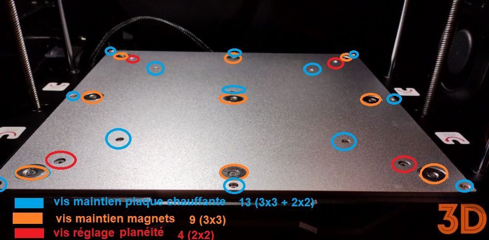

Pour les vis :
  • neuf (9) sont utilisées pour les magnets ( 3 x 3 )
  • quatre (4) pour permettre le réglage de planéité ( 2 x 2 )
  • pour le reste, les treize (13) autres vis ( 3 x 3 + 2 x 2), elles bloquent le PCB de la plaque chauffante sur le plateau aluminium
Modifié (le) par fran6p

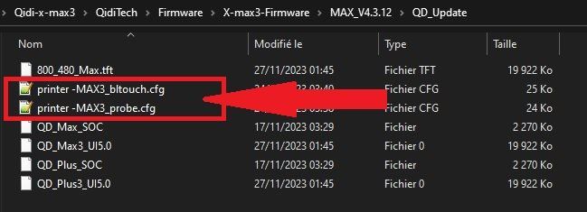

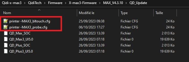

Il faudra juste faire attention lors d'une mise à jour de l'OS à bien prendre la bonne configuration de sonde (capteur inductif / bltouch).
La dernière mise à jour (v4.3.10) possède deux configurations du printer.cfg qu'il faut, avant de procéder à l'insertion de la clé USB, renommer en «printer.cfg» et supprimer celle qui ne sert pas, Ex: printer-MAX3_bltouch.cfg => printer.cfg
En plus des nouveaux capots, tu auras du stock au cas où (soft magnet + new probe)

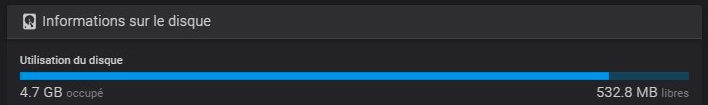

Vérifier l'occupation des partitions :
df -h
L'image correspond encore à une carte 8 Go

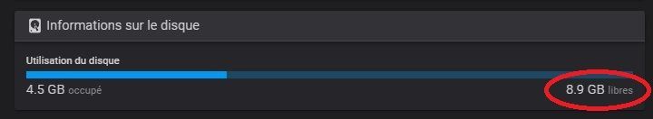

Avec la Qidi X-Max 3, il est préférable d'éteindre complètement l'imprimante, attendre au moins 30 s avant de redémarrer (le temps que le super condensateur se décharge)!
df -h
=> vérifier que le système dispose désormais de plus de place et profiter de cette augmentation de la mémoire du système.
Par rapport à la copie écran plus haute, la place occupée est moins importante ( 4,5Go vs 4,9Go ). Ce n'est pas dû au changement de la mémoire eMMC mais simplement à un peu de ménage dans les paquets installés et au vidage du cache des dépôts 😉

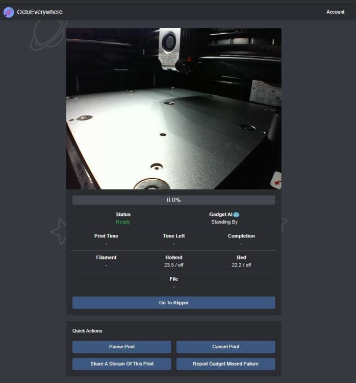

  1. Installation d'OctoEverywhere (fonctionnalités identiques à Obico (ex Spaghetti Detective)), plus d'infos ici
  2. Ayant reçu et installé la caméra Qidi Tech, j'en ai profité pour installer Crowsnest
Afin d'en faire bénéficier tout les habitués du forum, je reprends les étapes essentielles ici 😉
OctoEverywhere

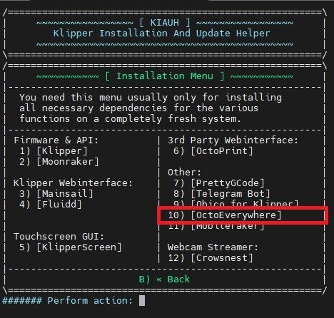

KIAUH étant installé sur le système, il suffit de passer par son intermédiaire pour installer OctoEveryWhere 😉

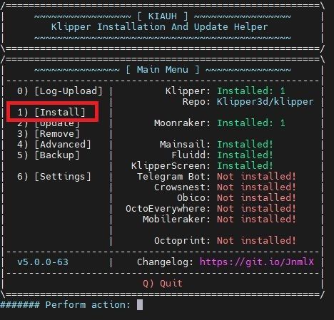

  • Se connecter en ssh, en tant qu'utilisateur mks (mot de passe par défaut: makerbase )
  • Lancer KIAUH ./kiauh/kiauh.sh
  • Choix (1) [Install]
  • Saisir le mot de passe de l'utilisateur mks ( makerbase )
  • Choix (10) [OctoEverywhere]
L'installation débute en clonant le dépôt OctoEverywhere puis procède à l'installation des prérequis (dépendances) en cas d'absence sur le système.
Un service «octoeverywhere.service» est installé là où il faut (/etc/systemd/system/) puis activé afin de se lancer à chaque démarrage / redémarrage de l'OS.
Le port de l'interface Web Fluidd doit être précisé ( 10088 ).
La dernière étape consiste à lier l'imprimante à un compte Octoeverywhere:
  • accéder via votre navigateur  à l'adresse https://octoeverywhere.com/code
  • sur la page qui s'affiche, saisir le code (6 chiffres) donné à la fin de l'installation, valider
  • patienter (très peu de temps) et un message devrait s'afficher «Success! This printer is securely connected to your account as 'X-Max3'»
L'imprimante s'affiche désormais en accédant au tableau de bord ( https://octoeverywhere.com/dashboard )

Merci @fran6p pour l'ensemble des informations. Suite à ton dernier poste j'ai souhaité procéder à la mise à jour que décris en page 1 avec une clé usb. J'ai donc téléchargé le dossier de mise à jour sur Gitub mais après avoir transféré les fichiers sur la clé usb (formatée FAT32 4ko) je l'ai mise dans l'imprimante, mais rien n'apparait dans l'onglet "about" invitant à faire une mise à jour.Ma version actuelle est la 4.3.8.
Y a-t-il possibilité de faire cette mise à jour Fluidd ?
il y a une heure, Donald3d a dit :
Non. Les mises à jour proposées via Fluidd (Klipper, Moonraker, …) ne doivent surtout pas être faites, sauf si tu veux rendre l'imprimante inutilisable, La mise à jour de Klipper pourrait être tentée MAIS nécessiterait de flasher trois firmwares (celui de la carte contrôleur, celui de la carte fille sur la tête d'impression et celui équivalent au RPi) car la dernière version de Klipper (0.12.x) ne peut fonctionner avec des firmwares en 0.10.x (plus d'explications ici).
Pour la mise à jour du système, après décompression de l'archive, tu obtiens un dossier QD_Update. C'est ce dossier avec son contenu qu'il faut copier à la racine de la clé USB (formatée FAT32, sectorisation 4ko). La clé USB ne doit pas non plus porter de nom.
Ce dossier QD_Update contient, pour la dernière version (4.3.12), deux fichiers printerxxxxx.cfg. Il faut supprimer celui ne correspondant  pas à la sonde de nivellement installée sur l'imprimante (Bltouch ou «probe» (capteur inductif)) et renommer celui restant en «printer.cfg».
Attention dans la version 4.3.12, il y a une erreur dans la macro M603 fournie, au lieu de rétracter le filament, elle en pousse 100mm 😉 (correction: G0 E-100 F480). Je vais remonter J'ai créé une issue sur le Github et contacté le SAV pour leur signaler.

il y a une heure, souriceaux a dit :
quel intérêt d'avoir une mémoire de 32Go ?
Qui peut le plus peut le moins 😉
Celle livrée avec l'imprimante d'origine fait 8 Go. Avec le système installé, cela laisse dans les 5 / 600 Mo disponibles pour enregistrer les fichiers gcodes, les journaux, les éventuels timelapses… autrement dit, on peut facilement arriver à saturer le système (Linux apprécie moyennement quand il n'a plus de place libre son ses partitions) sauf si on supprime régulièrement ces fichiers, dans ce cas la 8 Go peut suffire.
Avec une carte de capacité plus grande ( 16 ou 32 voire encore plus) on ne risque rien sachant que la différence de prix entre une 16 et une 32 Go n'est que d'une poignée de brouzoufs.
