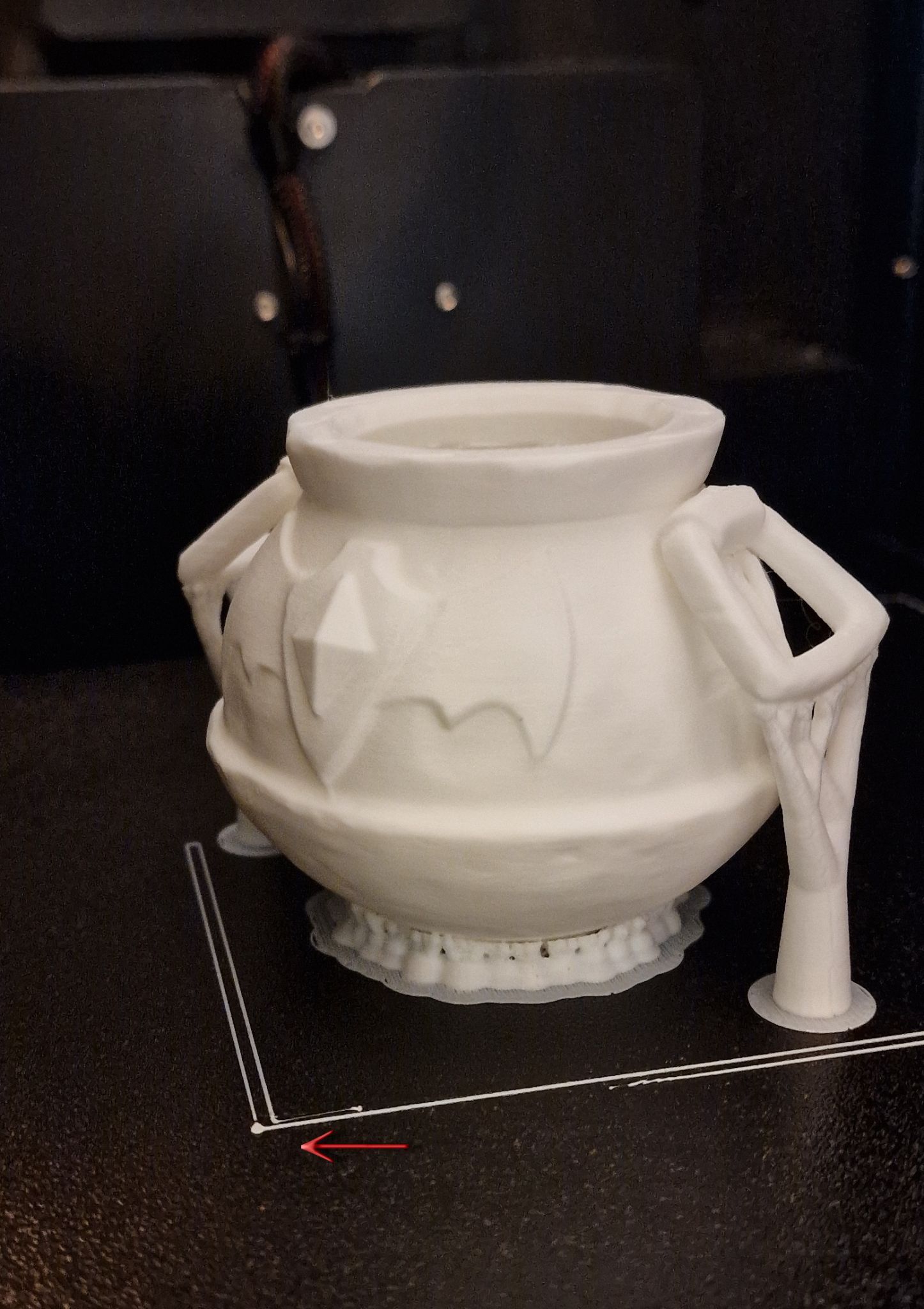

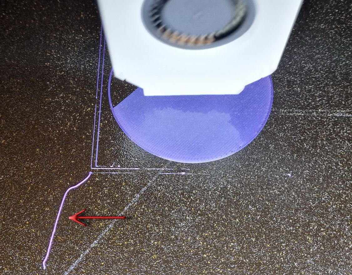

souriceaux Posté(e) Octobre 27, 2024 Posté(e) Octobre 27, 2024 (modifié) Mise à jour V4.2.15 Bonjour à tous, Une question concernant ce fameux fichier "printer.cfg" Depuis la mise à jour, lors d'une impression, le filament sort plus vite qu'au début sur la plaque. Est il possible qu'il y est un paramètre à changer dans le fichier "printer"? Photo montrant avant et maintenant : PS: La buse à racler le plateau lors de la première modification et le Z et autres ont été refait normalement. La buse serait elle en cause ? Si nous avons chacun un objet et que nous les échangeons, nous avons chacun un objet. Si nous avons chacun une idée et que nous les échangeons, nous avons chacun deux idées Modifié (le) Octobre 27, 2024 par souriceaux
F14Claude Posté(e) Octobre 28, 2024 Posté(e) Octobre 28, 2024 Pour la X-Max 3 c'est la version 4.3.15 qui est en ligne...
souriceaux Posté(e) Octobre 28, 2024 Posté(e) Octobre 28, 2024 Il y a 23 heures, souriceaux a dit : Est il possible qu'il y est un paramètre à changer dans le fichier "printer"? Oups ! Est il possible qu'il y ait ( ou a) un paramètre à changer dans le fichier "printer.cfg" @F14Claude effectivement pour la Xmax la version est bien V4.3.15 mais elle est différente pour la XPlus3. En plus, je viens de m’apercevoir que le fichier 'RAR' a été encore modifié (en fonction de la date) Qu'en pensez vous ?

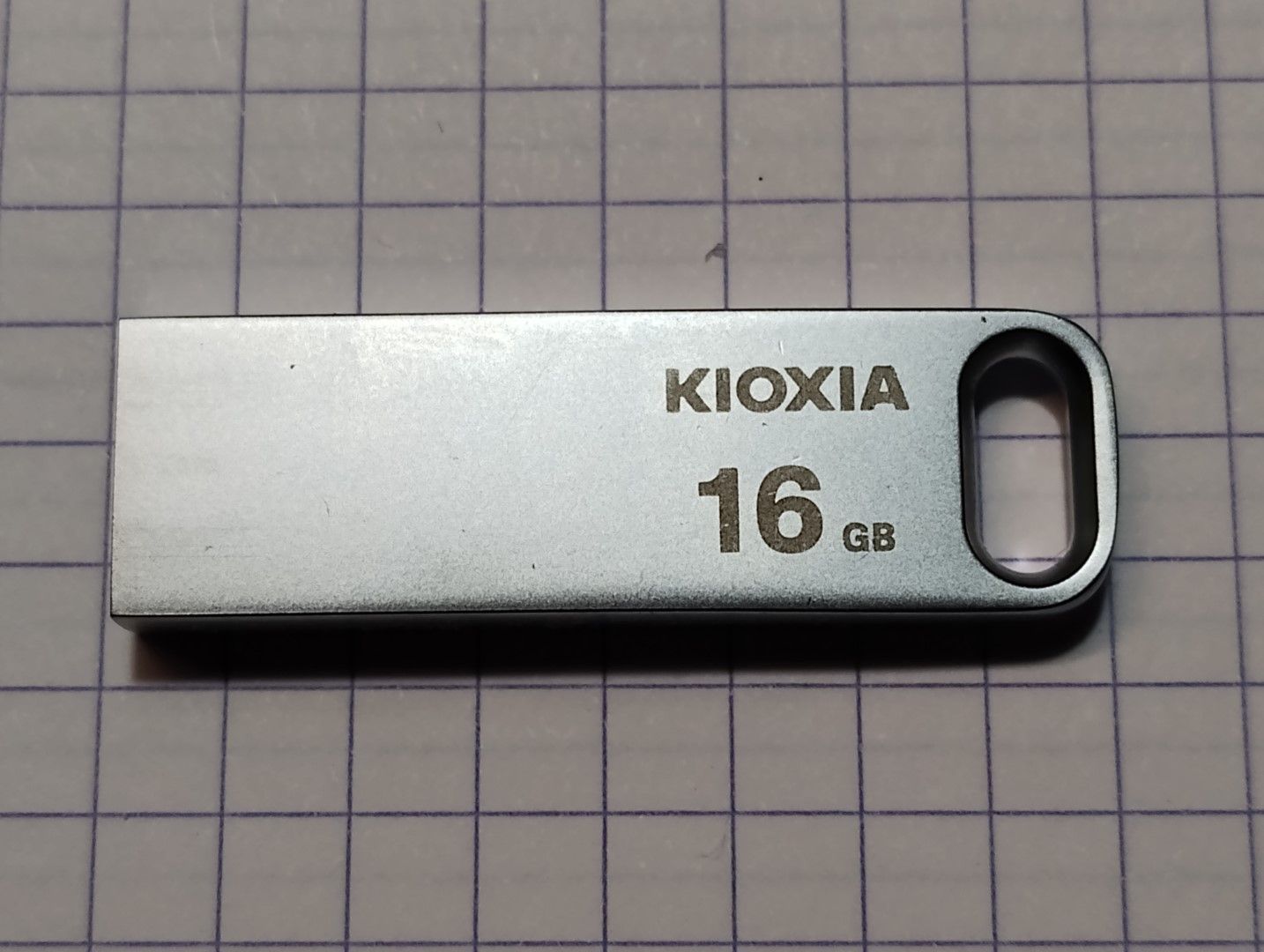

hcl28 Posté(e) Décembre 21, 2024 Posté(e) Décembre 21, 2024 Bonjour, J'ai un problème étrange avec la mise à jour du firmware de ma Xplus3, je suis actuellement en V4.2.13, je souhaite passer vers la V4.2.15 J'ai une clé USB sans nom de 16 Go en FAT32, j'ai bien copié le dossier QD_Update sur la clé USB, par contre quand je met celle-ci dans imprimante et que je vais dans A propos de , je n'est pas d'affichage qui me propose de faire la mise à jour du firmware ???. J'ai essaye avec 2 clés différentes, mais toujours rien, je ne vois pas quoi faire !! Si vous avez des idées. Merci A+ Charles Je viens de trouver le problème, il faut un support faisant 8 Go pour que cela passe . A+
pjtlivjy Posté(e) Décembre 21, 2024 Posté(e) Décembre 21, 2024 Il y a 2 heures, hcl28 a dit : Je viens de trouver le problème, il faut un support faisant 8 Go pour que cela passe il faudra que je vérifie mais je n'ai pas souvenir d'une telle limitation sur la Q1 ou la X-MAX3 mais il faudra vérifier merci pour l'info 1
fran6p Posté(e) Décembre 22, 2024 Posté(e) Décembre 22, 2024 Il y a 22 heures, hcl28 a dit : il faut un support faisant 8 Go pour que cela passe . Pourtant, la clé USB originelle livrée avec la XM3 a une capacité de 16 Go . À moins que la clé USB livrée avec les XP3 soit différente, il faudrait vérifier, si tu as encore l'eMMC originelle (8 Go), qu'il y a encore suffisamment de place pour que la mise à jour puisse se faire (a minima 512 Ko). Sinon faire le ménage en supprimant des fichiers Gcodes et/ou timelapses.
hcl28 Posté(e) Décembre 22, 2024 Posté(e) Décembre 22, 2024 Salut, Je viens de regardé la cle USB que j'ai eu avec la X-Plus 3, elle fait 8 Go, j'ai bien réussi à faire la maj du firmware sans problème, avec une sd de 8 Go et un adaptateur. Pour le reste pas de problèmes, j'ai changé la EMMC par une 32 Go quasiment dés que j'ai eu la Qidi. Voila A+
fran6p Posté(e) Décembre 22, 2024 Posté(e) Décembre 22, 2024 (modifié) C'est mesquin de la part de Qiditech de livrer une clé de plus petite taille avec la X Plus3 , les cartes contrôleurs sont quasi identiques. Celle livrée avec la XM3 : Révélation Modifié (le) Décembre 22, 2024 par fran6p
