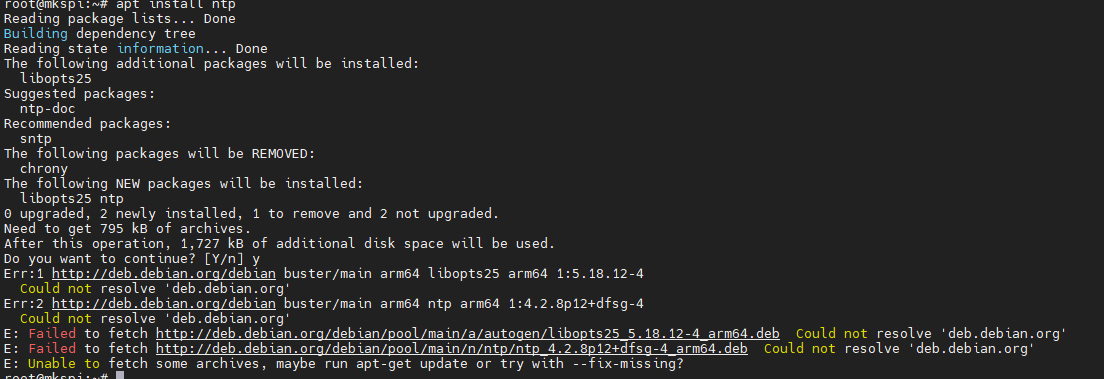

J'ai effectué via 'Mkspi" la methode 1.
Une erreur après que le système me demande de continuer/
Ligne:
Err:1 http:deb.debian.org/debian buster/main arm64 libopts25 arm64 1:5.18.12-4
could not resolve 'deb.debian.org
Err:2 http:deb.debian.org/debian buster/main arm64 ntp arm64 1:4.2.8p12+dfsg-4

Le problème vient de ce que pour mettre à jour (update, upgrade, install), il faut le faire en tant que «root» donc précéder la commande de sudo 😉
Au lieu de
apt install ntp
utiliser
sudo apt install ntp
Pour reconfigurer la zone horaire :
sudo dpkg-reconfigure tzdata
Choisir la zone Europe, ville Paris
Merci pour ton aide @fran6p mais la connexion échoue car toujours le même message m'indiquant :
Could not resolve 'deb.debian.org'
Je pense que le système a du perdre une adresse 😞
deb.debian.org est un pool d'adresses DNS 😉 Si cette adresse ne résout pas correctement alors il faut qu'on appelle «Houston».
Tu n'aurais pas des problèmes de connexions réseau ? FAI ou Box Ternet défaillant ? ADSL ou fibre (pas Minitel quand même 🤭)  ?

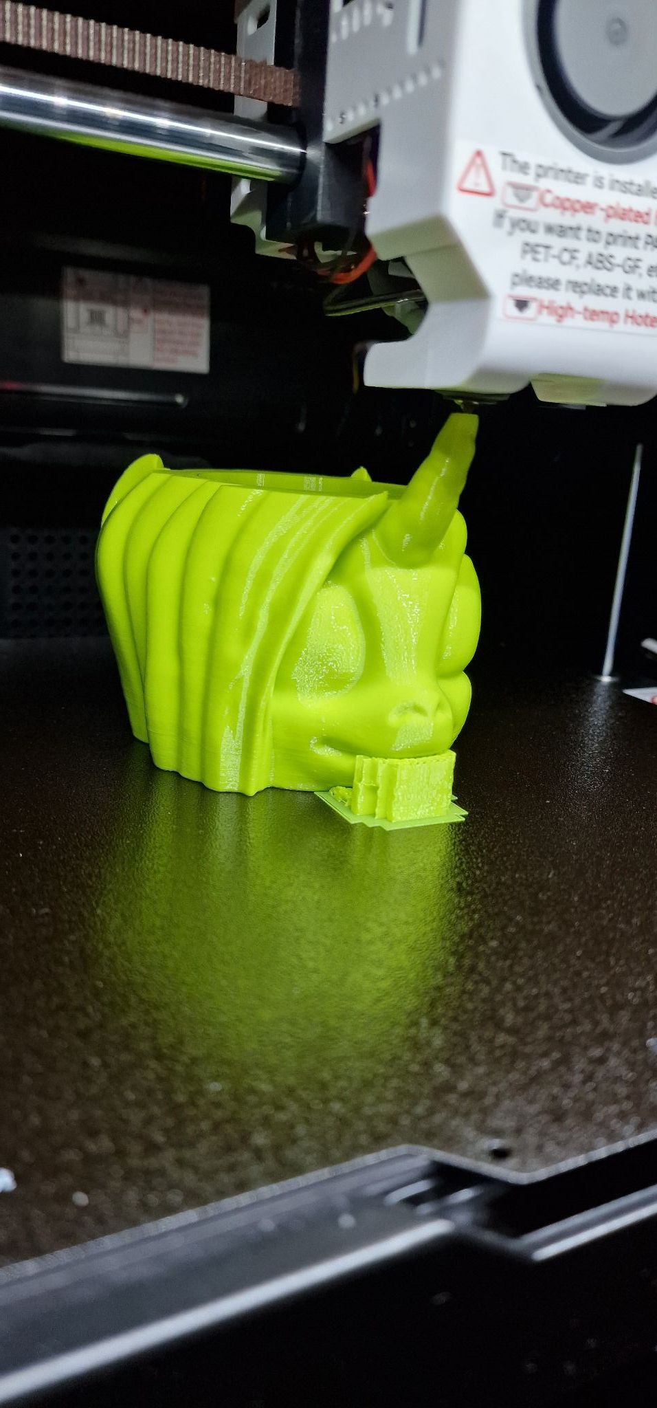

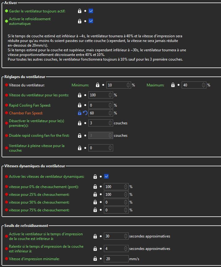

J'aurais besoin de vos conseils pour imprimer du PETG avec la Qidi. Les premières couches, pas de problème, c'est surtout le remplissage qui me pose un problème, sur les petites impressions, j'ai un bon résultat.
Je ne peux pas en dire autant quand j'ai du remplissage. Plein de "bourlet" et la tête frotte énormément, mais quand j'ai fait les tests d'impression de petit objet pas de soucis particulier.
image.png.d2e4ed6bd3007f37368b4b5a1451634f.pngimage.png.47804d4f924e8e3e5457687d972f4227.png
Je soupçonne la vitesse, mais il s'agit plus ou moins des réglages par défaut de Qidi pour le PETG.
J'aurais voulu savoir à quelle vitesse maxi vous imprimez, vitesse de remplissage, et peut-être la rétraction aussi. chauffez-vous la chambre et mettez vous le capot ?
Merci de vos retours,

"Houston" j'ai enlevé la clé WiFi, peut être en est la cause ...
Pour info, ma connexion vers l'imprimante se fait avec un PC portable + cable
Dérouler
As-tu installé la dernière version du Slicer ?
Si non, il faut le faire, car le ventilateur latéral (turbine) a tendance à trop souffler sur les pièces et provoque ce genre de soucis ainsi que des décollements.
C'est corrigé dans la version 1.1.1, il est désactivé par défaut.

Bon toujours coincé 😞 avec cette anomalie.
J'ai rebranché le WiFi, changé de câble et j'ai toujours ce message : "
could not resolve 'deb.debian.org"
et "Failed to fetch" ?
Une idée ?
A+
Pour Info:
J'arrive bien à me connecter par l'interface FFLUID (via le câble).
J'arrive aussi à me connecter via l'application Mkspi
Mais lorsque je lance les commandes que @fran6p m'a indiqué, j'ai toujours cette erreur et il m'est impossible de modifier le système horaire/date

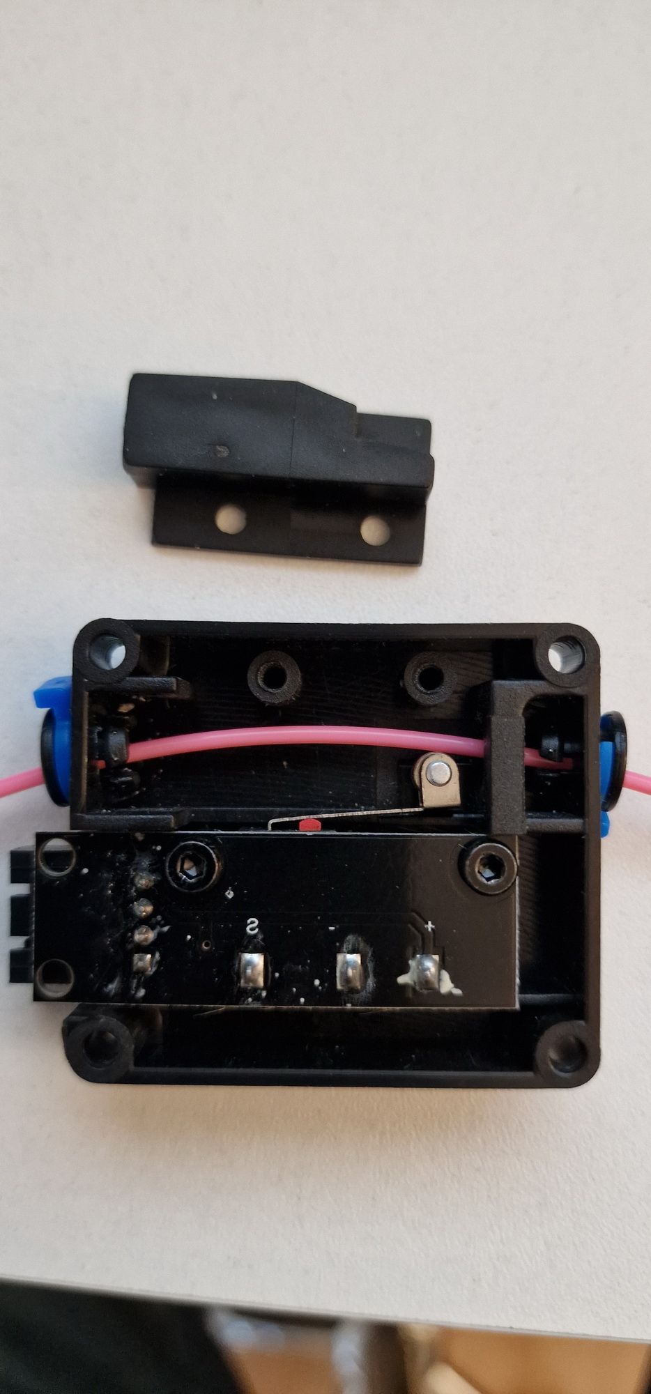

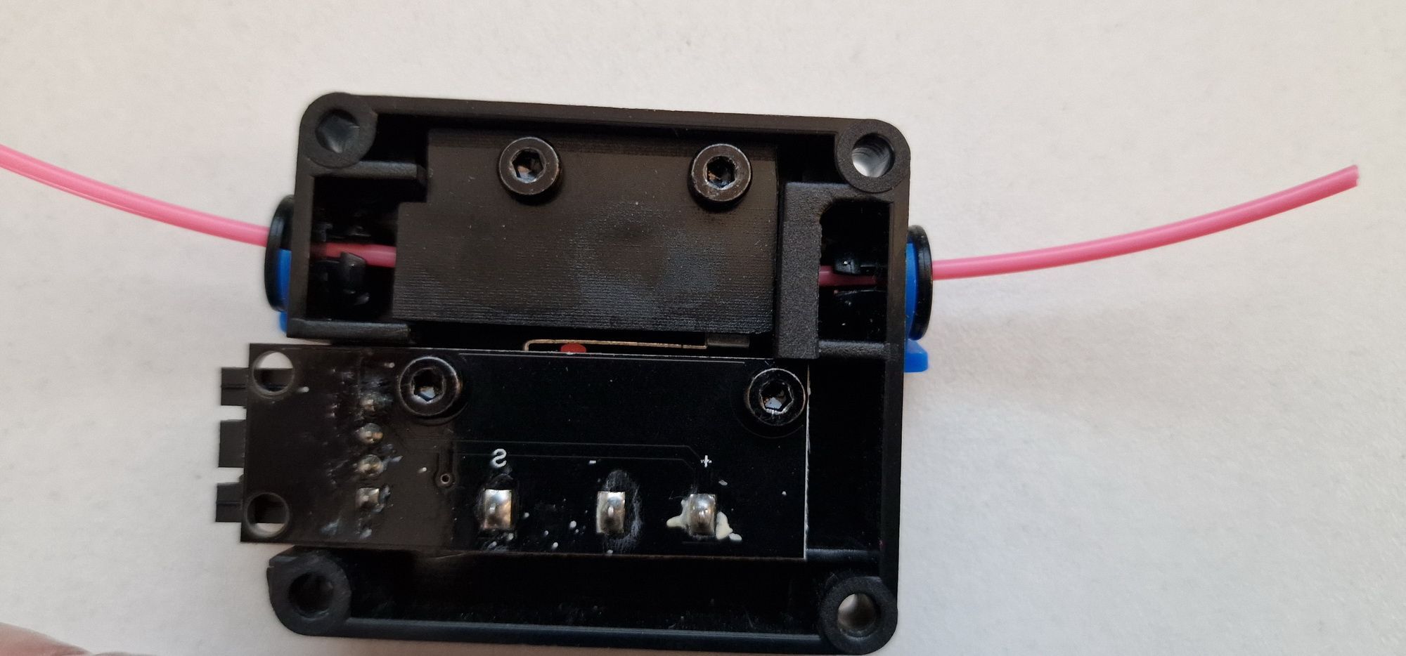

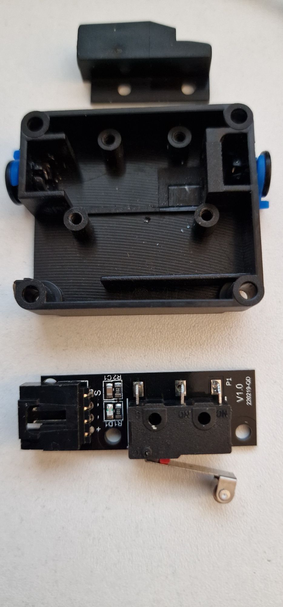

Pour info à ceux que cela intéresse :
"DETECTEUR" de Filament.
Faire attention lors du changement de bobine qu'il n'y est pas de "copeau" de filament 🙂
Ce n'est effectivement qu'un "microrupteur à levier à roulette"
DetecteurD2.thumb.jpg.5041fe5501b21a4fc29789394567b7e8.jpgDetecteurD3.thumb.jpg.8d8908b1defdfffbcf4b6165ed410637.jpg

Oui il est bien à jour en 1.1.1, d'ailleurs les seules fois où il a tourné c'est avec les impressions "exemple" de qidi, il n'a pas resservi depuis (que du PLA et PETG pour l'instant)
@hcl28 je tiens à te remercier pour le partage, ça m'a bien aidé, par défaut dans qidislicer pour le remplissage, c'était  270 et 300mm/s pour le périmètre, avec le PETG c'est pas super. J'ai tout mis à maxi 120mm/s pour toutes les valeurs au-dessus, j'ai passé mon filament à 260C° sinon ça ne collait pas (chez geeetech c'est 240 maxi normalement). Par contre, j'ai beaucoup réduit de débit de filament, passé de 0.95 à 0.86 et les impressions sont vraiment superbe.

@souriceaux je me demande si ton imprimante a bien accès au net, j'ai pensé à une solution pour vérifier ça, tu pourrais essayer de télécharger un paquet (n'importe quoi) pour vérifier si ta connexion ce fait bien, tu le fais à partir du terminal, avec Putty ou WinSCP par exemple.
Si ton fichier se télécharge, ta connexion au net imprimante est OK
Modifié (le) par Blastef
  • J'aime 2
Merci  @Blastef,
J'ai de nouveau relancé le "chmilblick" 🙂
Refait la connexion via le WiFi (avec la clé 🙂 )
La mise à jour est en cours, mais comme je suis de la très vieille école, le WiFi reste branché en permanence.
N'y a t il pas une possibilité de pouvoir le désactiver manuellement et le remettre lorsque l'on en a besoin ?
En général pour le moment, je transfert mes fichiers soit via une clé USB soit via un PC Portable+câble
De nouveau merci à vous

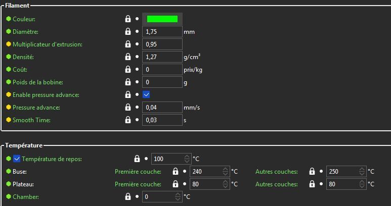

Pour le PETG, je n'ai pas eu de soucis avec. J'ai uniquement augmenté la valeur de chauffe 270 et laissé toutes les autres valeurs du programme.
20240115_001000.thumb.jpg.7f8f36cbead2d36a555675a18396728b.jpgPETGVertV2.thumb.JPG.6003b5866ed600d2203fce226ee9c605.JPGPETGVertV1.JPG.664cae862d1e30f8d44f8e77a5ec9403.JPG

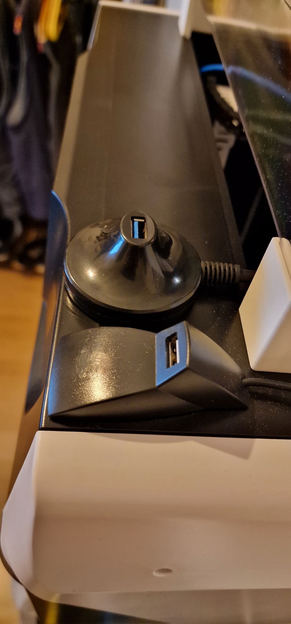

Bonsoir à tous,
Super quand même cette rubrique sur QiDi.

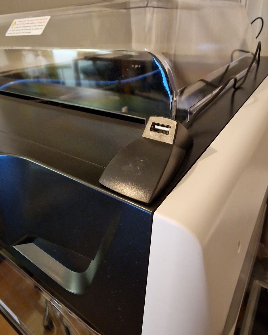

La mise à jour "système date heure" ayant réussie, et n'aimant pas laisser le WiFi toujours activé, je vais déporter la prise sur un socle avec une commande On/Off.
A suivre pour la suite.
J'ai déjà déporté pour la clé USB, car lorsque la machine sera installée, difficile d'aller sur le dessus:)
Reste toujours à incorporer le câblage 🙂
DportUSB-D1.thumb.jpg.2675cc4590bf4a3f0d8fd6880095d4e9.jpgRest

  Le 18/02/2024 at 22:55, souriceaux a dit :
Dérouler
Ben... Tu en auras pourtant sans doute assez souvent besoin. 😅
  • Confus 1
  Le 20/02/2024 at 14:23, F14Claude a dit :
Dérouler
Carrément, ne serait-ce que pour accéder à la tête...
  • Wow 1
Ouf, j'ai installé un petit coin dans mon appartement et j'ai une mezzanine juste au dessus 🙂
Il est possible que je déporte l'intégralité des prises (USB / RJ45) soit en façade soit sur le dessus
Donc à fabriquer un support pour plus d'accessibilité 🙂
