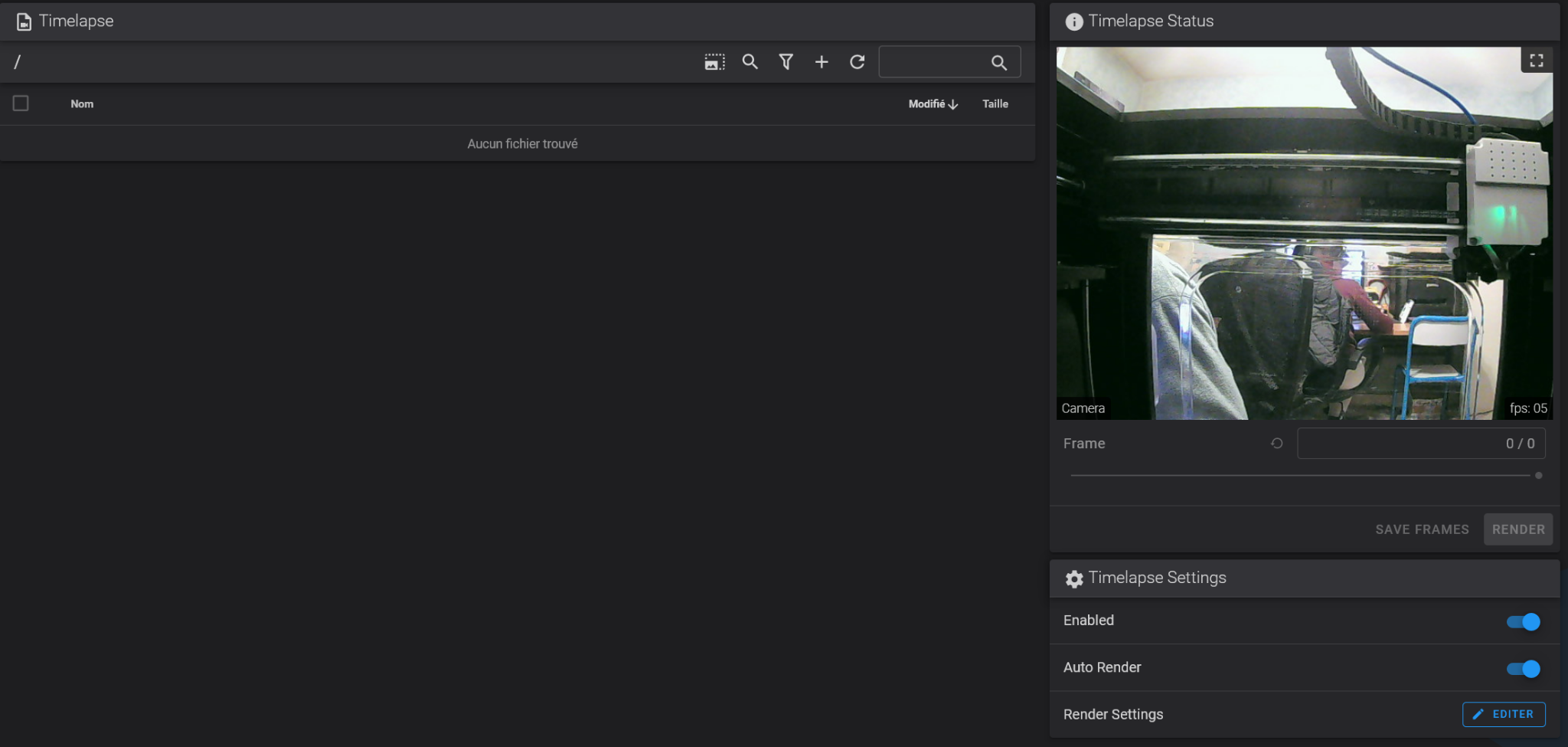

hcl28 Posté(e) Février 8, 2024 Posté(e) Février 8, 2024 Salut, Je viens d'installer le timelaps en suivant la procédure de qidi, tout c'est bien passé, faut il ajouter dans le Gcode de start quelque chose, pour activer le timelaps, je viens de lancer une petit impression, mais pas de fichier timelaps. Pourtant tout semble être OK ?? Merci
fran6p Posté(e) Février 9, 2024 Posté(e) Février 9, 2024 Le 08/02/2024 at 18:18, hcl28 a dit : faut il ajouter dans le Gcode de start quelque chose, pour activer le timelaps, Dérouler Il y a deux modes de prises de vue: à chaque changement de couche toutes X secondes (Hyperlapse) Seul le mode 1 nécessite d'ajouter dans la section «Custom G-code», soit dans «Before layer change», soit «After …», le Gcode étendu TIMELAPSE_TAKE_FRAME (il faudra évidemment retrancher une pièce pour que ce soit pris en compte) Il faut également paramétrer le fonctionnement du Timelapse dans Fluidd. Page 6-7 du fichier PDF : Timelapse Install.pdf 1
