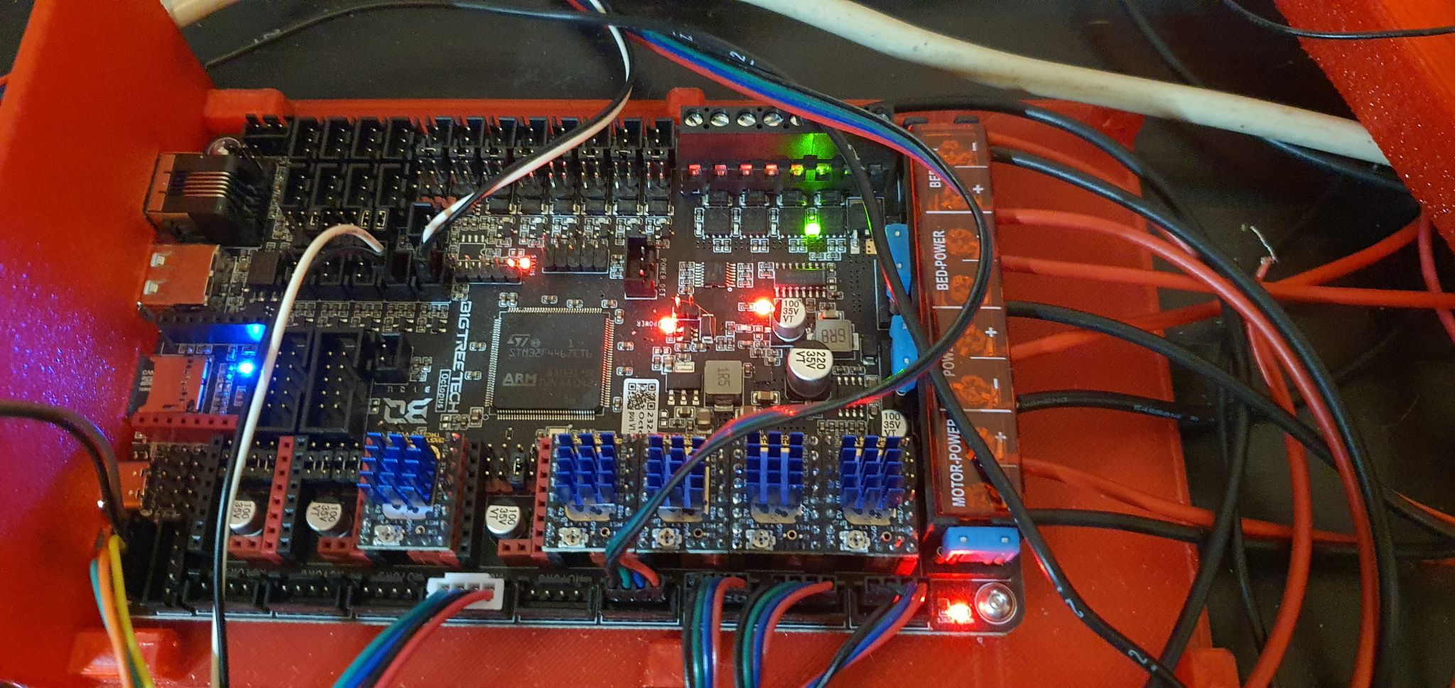

j'ai mis le jumper sur la prise diag du stepper de l'extrudeur, pas de changement non plus, je vais donc l'enlever..
je vais tester sur une autre prise moteur pour voir... Mais ça veut bien dire que le problème vient soit de la prise défaillante soit d'un problème dans mon fichier de config (je penche plutôt pour cette dernière lol)
si vous avez des idées...
bon j'ai branché le moteur sur une autre prise et configuré le fichier printer.cfg mais rien, nada, que dalle, le moteur reste figé 😞
je ne comprends pas... 😢
je vous joins mon fichier de config et une photo du câblage.
je dois forcément rater un truc mais quoi ??

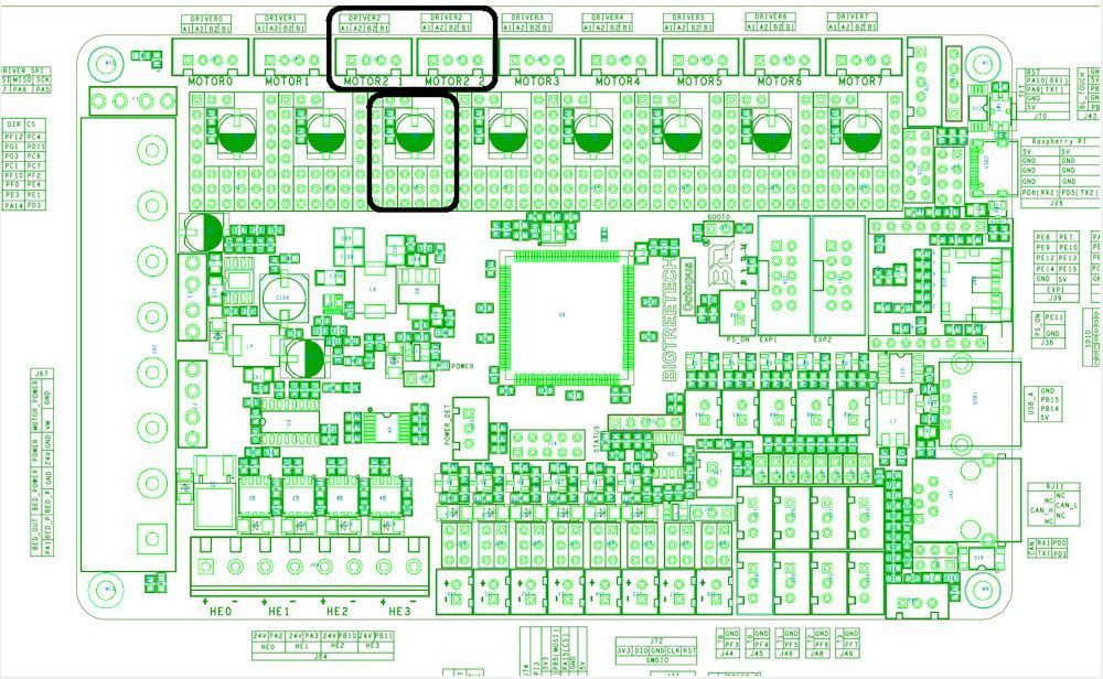

Salut,
C'est normal, tu n'as pas branché le moteur sur le bon connecteur 🥴. Il y a un gros piège, les connecteurs 3 et 4 (en partant de la droite) sont reliés au même driver.

Il te suffit donc de revenir à l'ancien fichier printer.cfg (extrudeur sur le pilote/driver 4) sans changer le branchement.

question idiote, tu n'aurais pas branché l'extrudeur sur le 4ème TMC au lieu du 5ème? 😅
finalement, ma question n'était pas si idiote 😅

ha !! cela pourrait expliquer mon pb en effet.
tu veux dire en partant de la gauche sur l'image non ?
je vais tester ça tout de suite 😉
par contre comment savoir pour ce piège je n'ai rien vu nulle part a ce sujet ???

il y a 10 minutes, assniok a dit :
sur l'image, oui, à partir de la gauche. Au début, je parlais de ta photo (inversée par rapport à l'image) et par la suite, j'ai édité mon message pour ajouter l'extrait de la doc de BigTreeTech
sauf pour le moteur Z2 qui est actuellement branché sur le même pilote que le moteur Z1 (pilote n°3). Il est donc à décaler en position 5

Salut,
Il y a 2 heures, assniok a dit :
j'ai pas trouvé d'explication dans la doc BTT a ce sujet, c'est ou ?
L'info se trouve sur le schéma de la carte que j'ai joint à mon message d'hier
mais surtout ça sert a quoi ? je pourrais mettre mes 2 moteurs Z avec un seul stepper ? un intérêt ??
oui, tu pourrais mettre tes 2 moteurs Z sur 1 seul pilote, pour économiser le prix d'1 pilote 😅. Y'a pas de p'tites économies 🤑. Mais ce serait dommage, tu ne pourrais plus bénéficier de la fonction Z-tilt.
C'est ce qui est fait sur les CR10S pro, par exemple.
