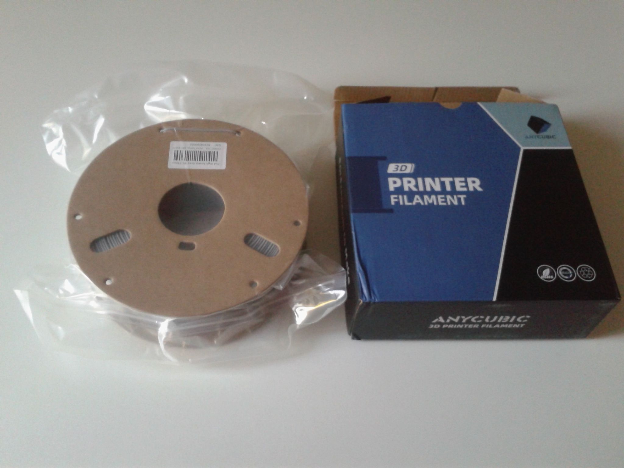

Anycubic a généreusement pensé à ajouter deux bobines d'un kilo de filament Anycubic "PLA haute vitesse gris" ("PLA High Speed Grey")
  • Dimension du colis environ 42 x 21 x 7.5 cm ( L x P x H )
  • Poids mentionné sur l'étiquette de livraison (Pieces 2/2) "4.0 kg / 8 kg". (Poids réel à mesurer.)
Petit détail, que je trouve très agréable, chaque bobine est dans un sachet sous vide sellé, qui a un zip intégré, pour les refermer hermétiquement après ouverture.
image.thumb.jpeg.6652e6a80a74255ce740cf98d3f7a0e6.jpeg image.thumb.jpeg.c2b630133d16f86dec574b131638b247.jpeg

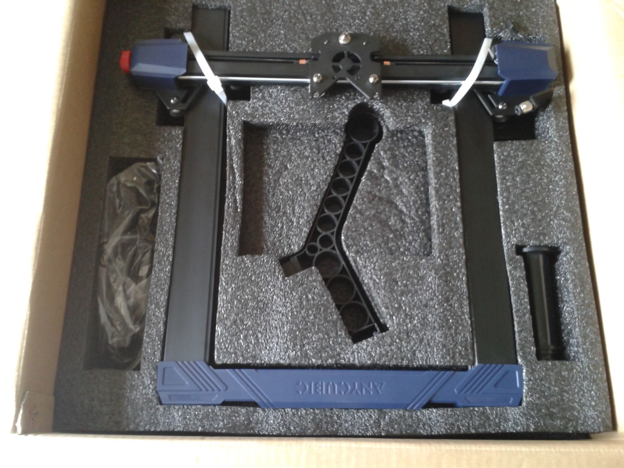

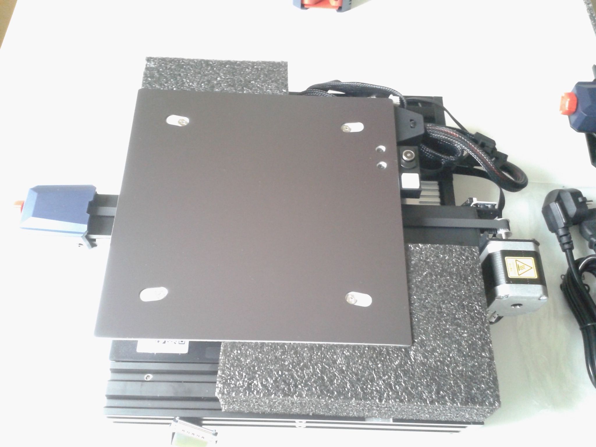

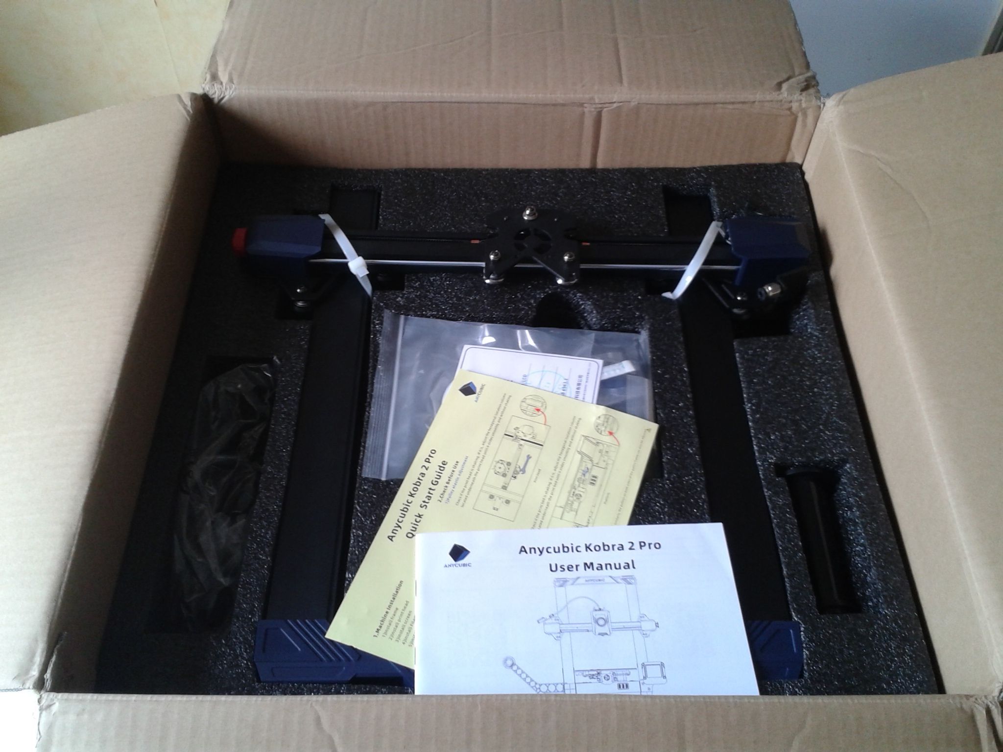

Déballage
Photos en vrac
image.thumb.jpeg.9b1afad925a2ffa40924adf6050d5331.jpeg image.thumb.jpeg.749e6bc606b0d38b11cc8da33fbaa505.jpeg image.thumb.jpeg.d236ee2a30377081e689d4de02cdee10.jpeg image.thumb.jpeg.6369d3142f217a70178cffbbaf965408.jpeg image.thumb.jpeg.160d68b8a79040c0b9af0d5df7edd0e0.jpeg image.thumb.jpeg.0e88e98acbf81158f674537ab15a6ab4.jpeg

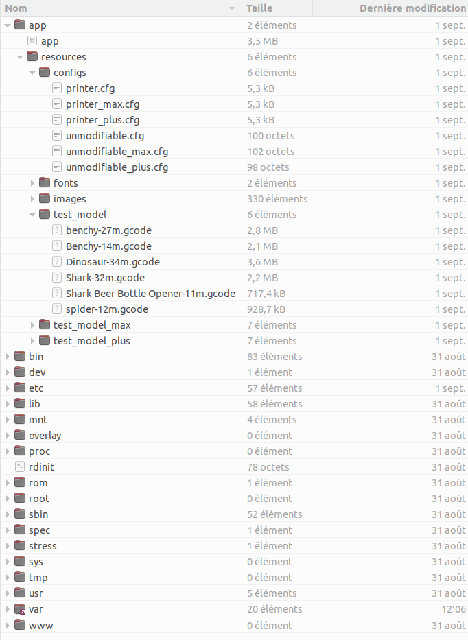

Les sommes de contrôle "md5sum" des fichiers sur la clé USB fournie.
61563b6d698b6d6b64f8fb923a33c5fb  ./Files_English_Anycubic Kobra 2 Pro/Suggested Parameters Profiles/Kobra 2 Pro V1.0.ini
c19d80858cebdacddc604d0d1fb569b3  ./Files_English_Anycubic Kobra 2 Pro/User Manual/Anycubic Kobra 2 Pro_User Manual_V1.1-EN.pdf
4b66fc8c19ee6f3245b6751ea66a89d6  ./Files_English_Anycubic Kobra 2 Pro/User Manual/Anycubic Kobra 2 Pro_Quick_Start_Guide_V1.0-EN.pdf
49ccc1c46572d1bc8e8183f80aaca893  ./Files_English_Anycubic Kobra 2 Pro/Anycubic Slicer/Windows/AnycubicSlicerInstaller_20230727_temp.exe
747d9be902f93df25c502081f278c955  ./Files_English_Anycubic Kobra 2 Pro/Anycubic Slicer/AnycubicSlicer_Usage Instructions_V1.0_EN.pdf
bd98377ac72c9ae5708ec21d25fcd7e2  ./Files_English_Anycubic Kobra 2 Pro/PrusaSlicer/Windows/PrusaSlicer 2.6.0.zip
dde7f595a3e285bb701d9f283bfb685c  ./Files_English_Anycubic Kobra 2 Pro/PrusaSlicer/PrusaSlicer_Usage Instructions_V1.1_EN.pdf
bd98377ac72c9ae5708ec21d25fcd7e2  ./资料_中文_Anycubic Kobra 2 Pro/切片软件Prusa Slicer/Windows/PrusaSlicer 2.6.0.zip
94023d25c82a963c636ece7870b68f48  ./资料_中文_Anycubic Kobra 2 Pro/切片软件Prusa Slicer/ArcWelder.exe
d58898f7cb004e4526bfdcee2eb1fbcc  ./资料_中文_Anycubic Kobra 2 Pro/切片软件Prusa Slicer/PrusaSlicer使用教程_V1.1_CN.pdf
49ccc1c46572d1bc8e8183f80aaca893  ./资料_中文_Anycubic Kobra 2 Pro/切片软件Anycubic Slicer/Windows/AnycubicSlicerInstaller_20230727_temp.exe
178445049ec6b03f2cd938896844e395  ./资料_中文_Anycubic Kobra 2 Pro/切片软件Anycubic Slicer/Anycubic Slicer_使用教程_V1.1_CN.pdf
61563b6d698b6d6b64f8fb923a33c5fb  ./资料_中文_Anycubic Kobra 2 Pro/建议参数文件/Kobra 2 Pro V1.0.ini
dbcfaf050d3cb5d50885e1d4d7daed6b  ./资料_中文_Anycubic Kobra 2 Pro/说明书/Anycubic Kobra 2 Pro_用户手册_V1.0-CN.pdf
e1a86b3b8e94affb3e5e32a6f7ba604d  ./资料_中文_Anycubic Kobra 2 Pro/说明书/Anycubic Kobra 2 Pro_快速使用指南_V1.0-CN.pdf

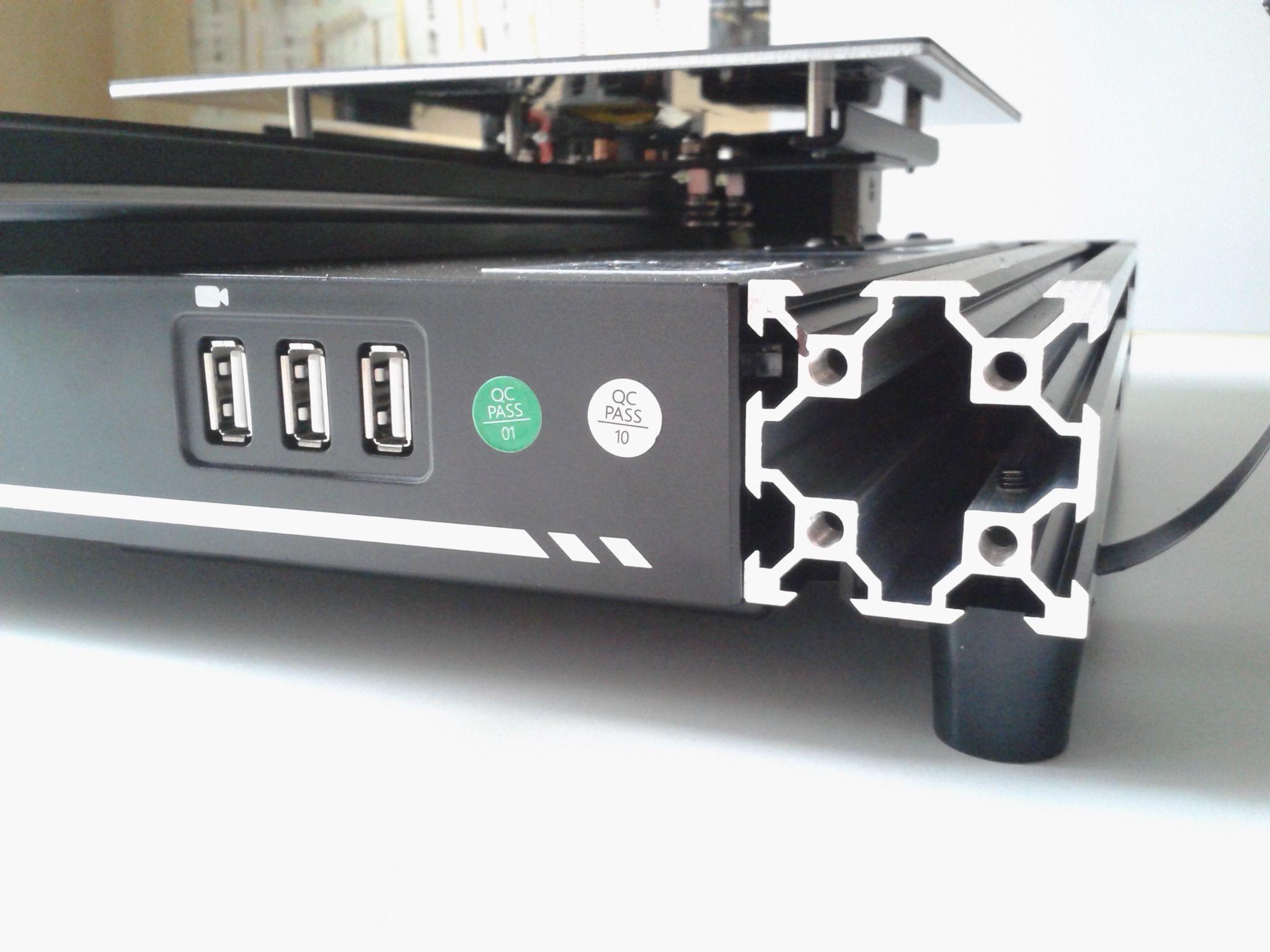

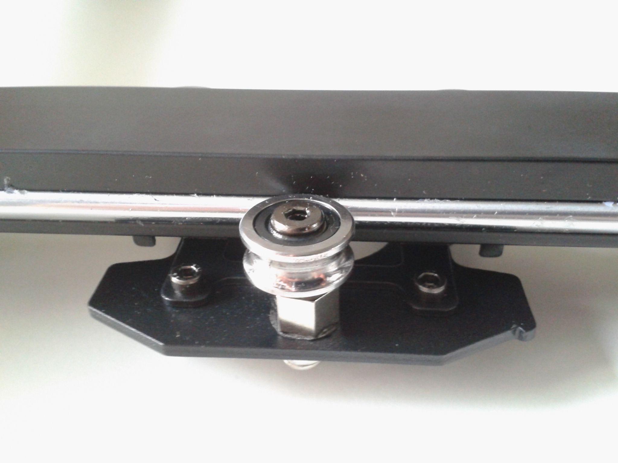

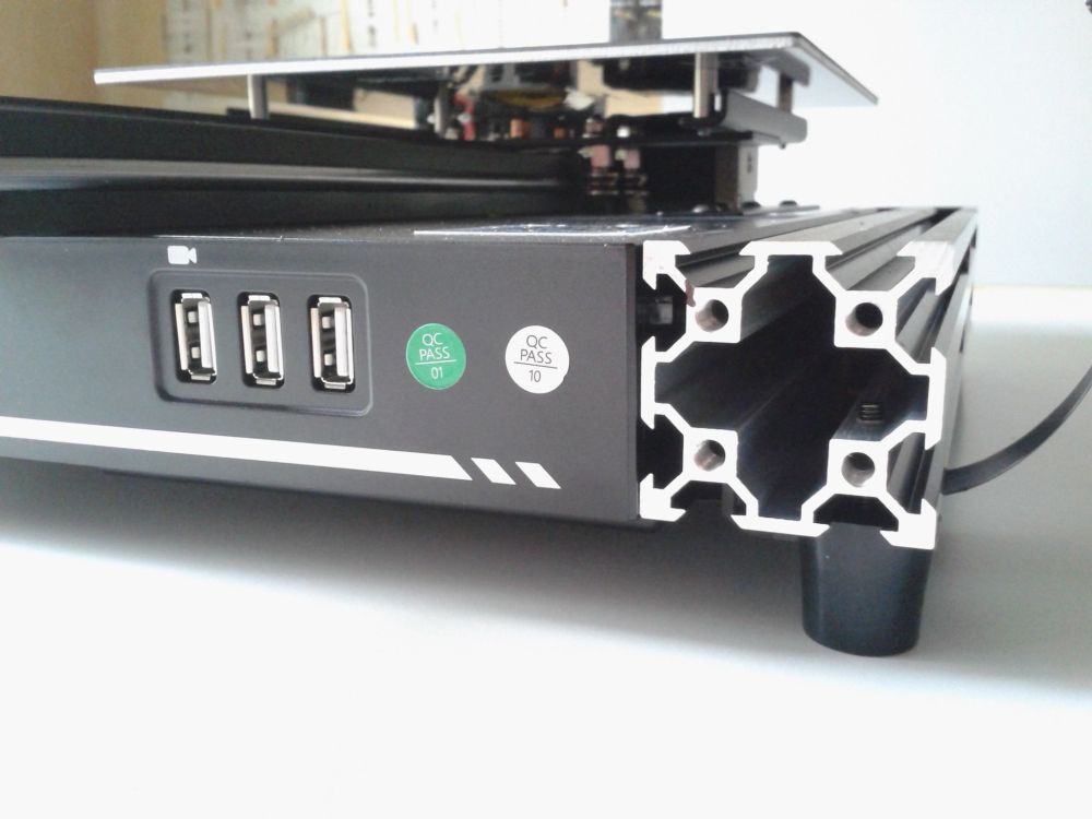

Détails matériels (hardware)
Photos en vrac
image.thumb.jpeg.888d0eb100185ce38846e7cbe6ef701a.jpeg image.thumb.jpeg.df93e9f0af3173577c51f1409f2388b8.jpeg image.thumb.jpeg.8f762570c426af1e07bb1dce4dc11dd0.jpeg image.thumb.jpeg.d37fd903d9d52f36e88442675617f6e6.jpeg
image.thumb.jpeg.da7ced8f38e0e7785d0513b2ec41286b.jpeg image.thumb.jpeg.ff10443e4af45ceb96b946c836412b30.jpeg image.thumb.jpeg.acd33dc9bc6166496a51bfb63cabe982.jpeg image.thumb.jpeg.2b722c6619700963ce638227c8bab94b.jpeg image.thumb.jpeg.4998c4723cad6e2bfe61890323895049.jpeg
image.thumb.jpeg.d41dd643dc64ee6109ab47577f77ae81.jpeg image.thumb.jpeg.d19200c5522a8b8a5916afbec7baed7e.jpeg

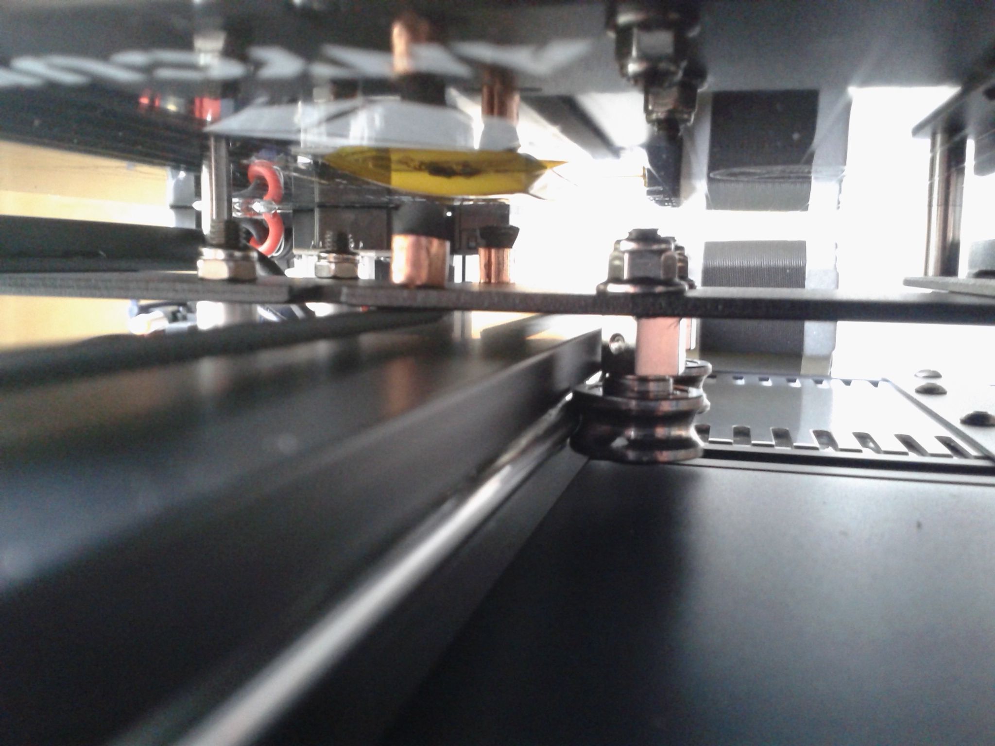

A l'arrière du plateau, on trouve deux éléments qui sont utilisés lors de la phase d'auto leveling, pour nettoyer le nez de la buse et permettre l'estimation automatique du Z-Offset.
Un patin en silicone monté sur un ressort
image.thumb.jpeg.694be4e67d49685ed69ac27cfc59fa11.jpeg image.thumb.jpeg.0c4494bacdb4438cb3dc61e77c2ad2e2.jpeg
Et un capteur (un switch ou un simple contact, qui permet de déterminer quand le nez de la buse se trouve en contact avec ?) monté de manière à se trouver au même niveau que la surface de la plaque flexible.
image.thumb.jpeg.c7323724e541fd8c4890ab2093891c90.jpeg image.thumb.jpeg.b016b22e7b19e64097dbdc781a1b1633.jpeg image.thumb.jpeg.64f0a9e99ccf2acc88f4bbdcaf6464fa.jpeg

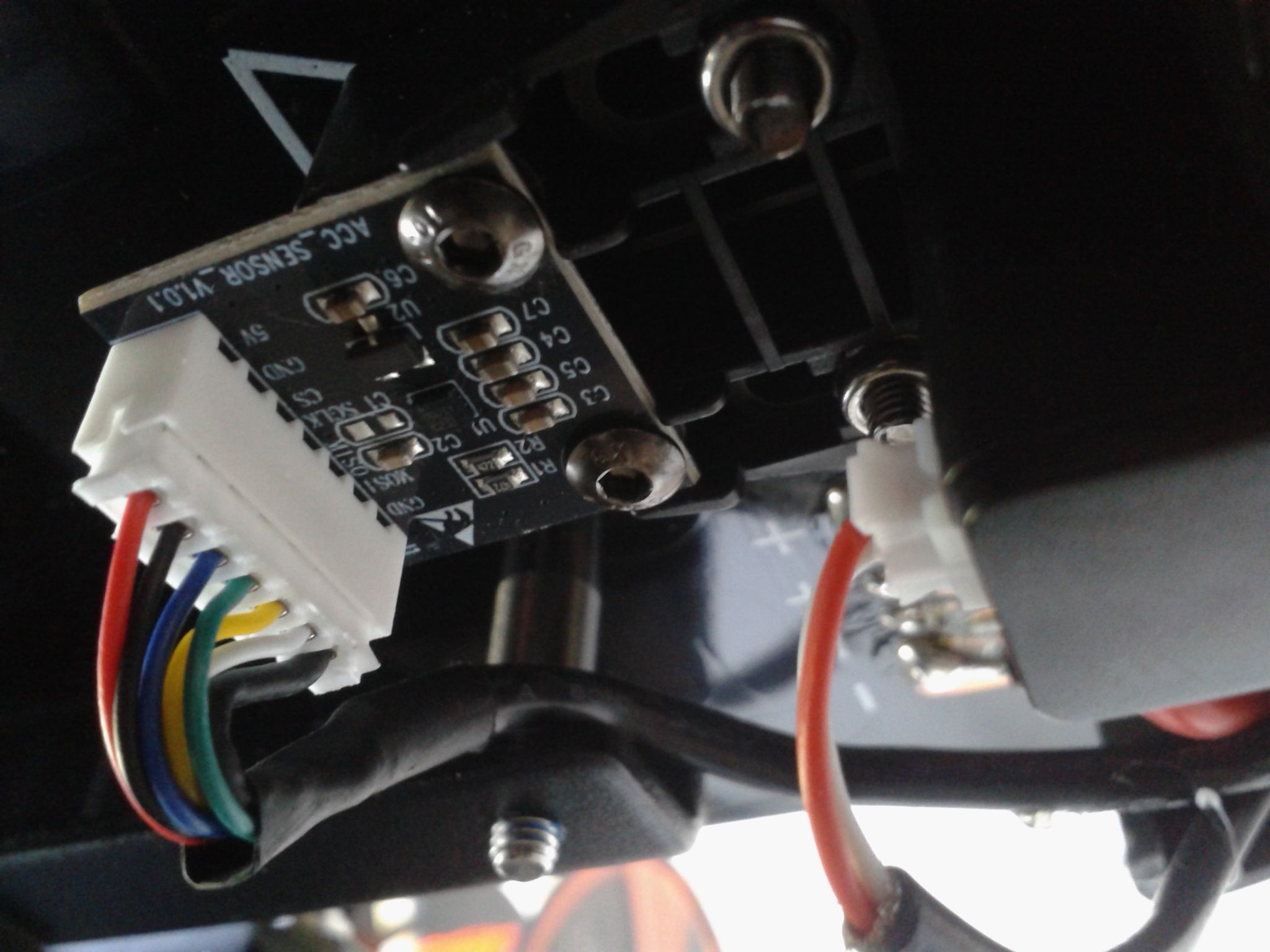

Sous le plateau, un accéléromètre

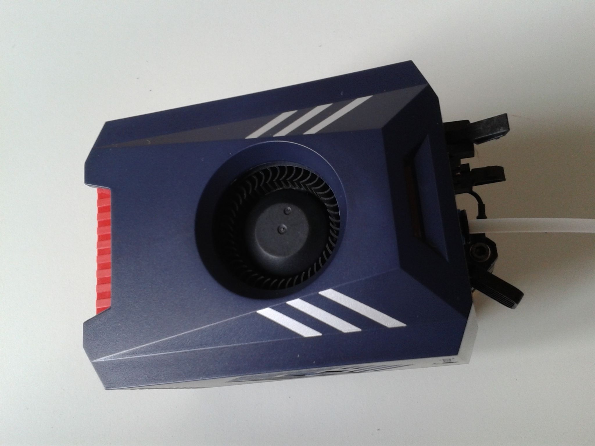

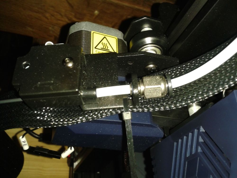

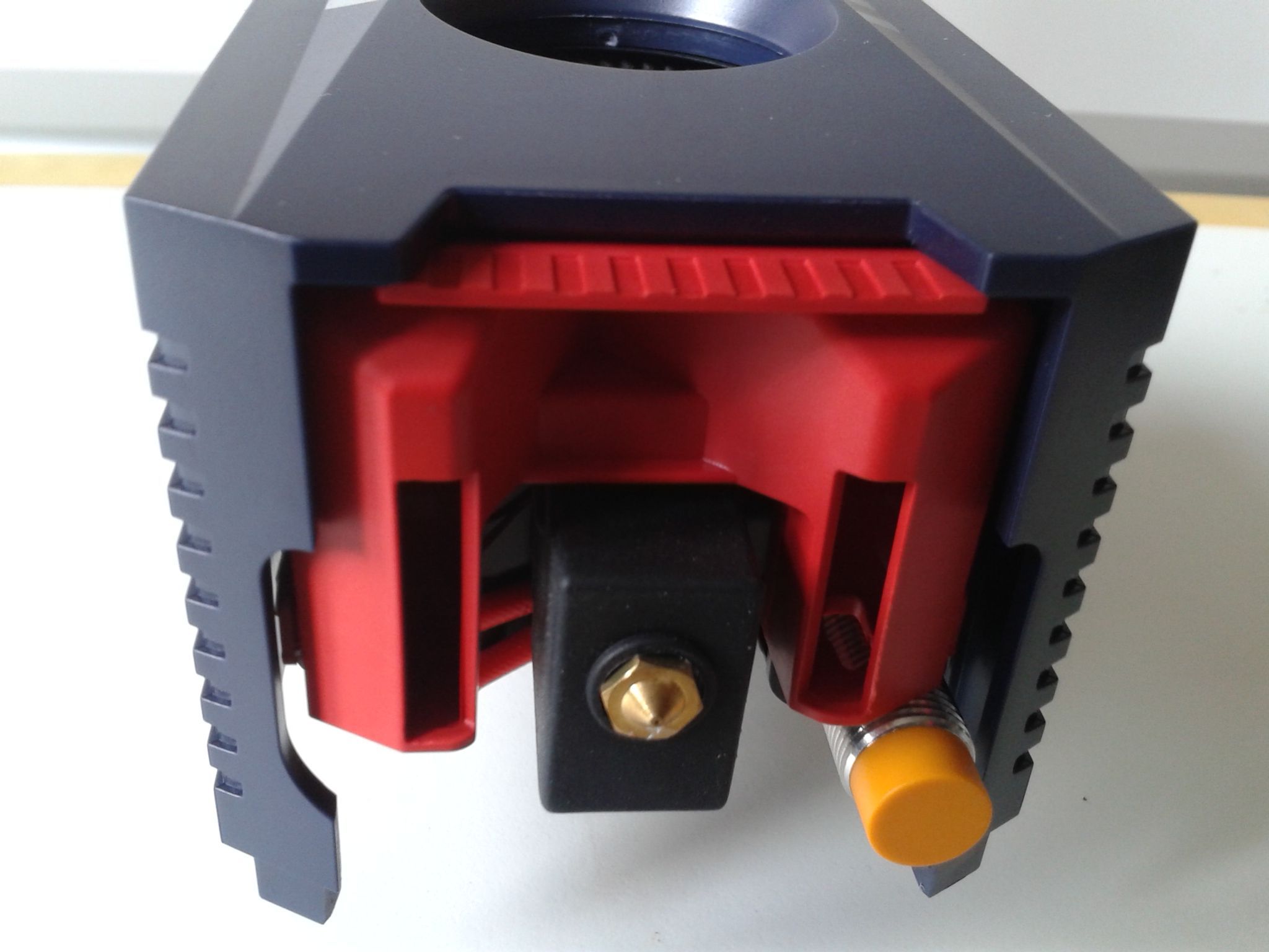

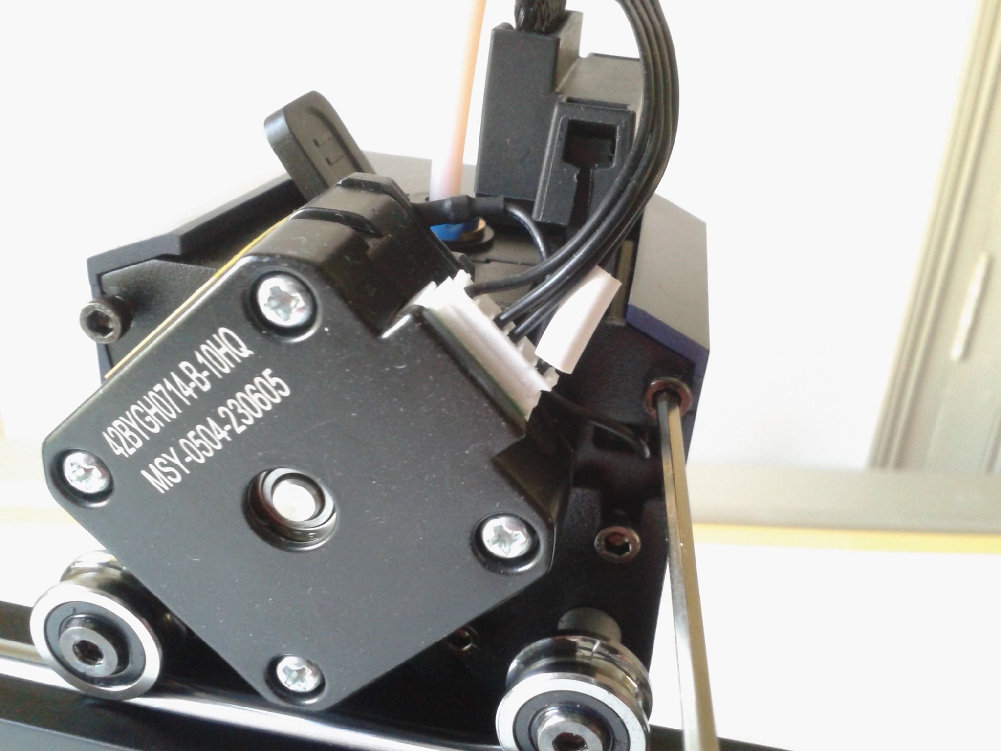

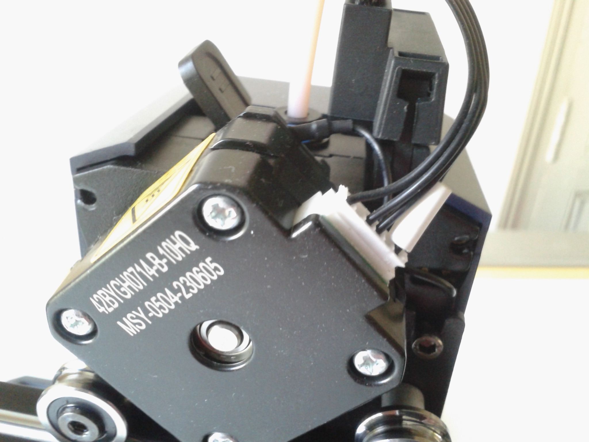

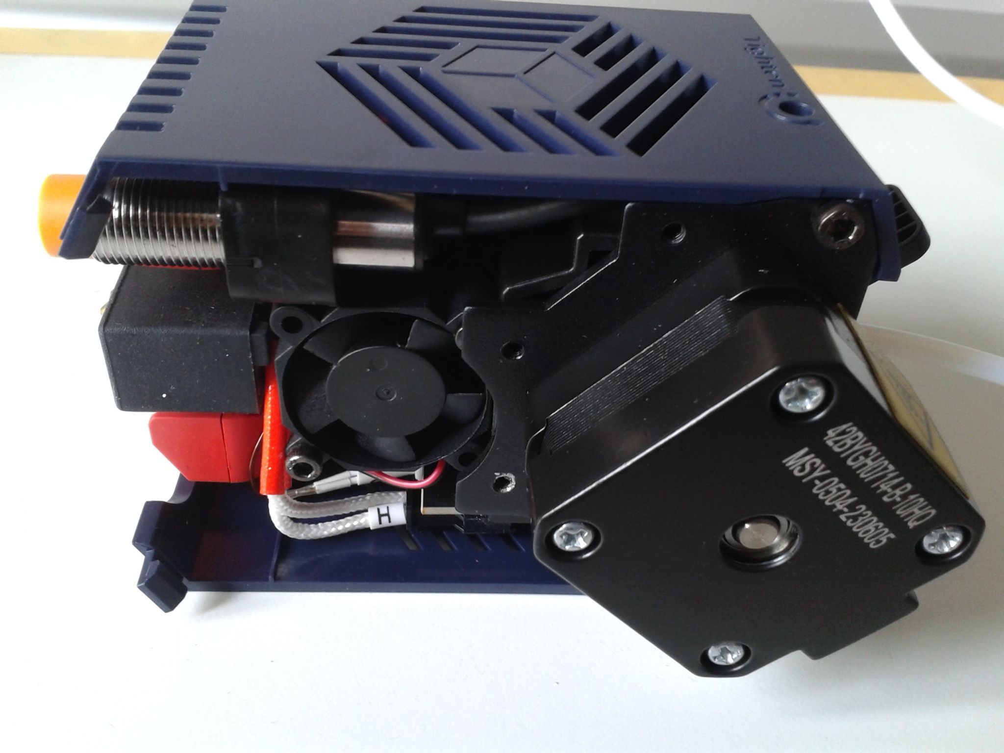

Détails tête d'impression et extrudeur direct drive
Bien noter que cela n'ai pas un extrudeur "bowden" (même si l'on voit un tube PTFE).
Le tube PTFE blanc/transparent est là uniquement pour guider le filament entre le capteur de fin de filament et l'entrée de l'extrudeur direct drive.
L'extrudeur se trouve bien dans la tête d'impression, juste au-dessus de l'entrée du heatbreak. Donc bien un extrudeur "direct drive".
Pour retirer le cache plastique de la tête d'impression, enlever les deux vis en haut (empreinte hexagonale M2.5) et pousser les deux clips en plastique en bas du cache plastique.
image.thumb.jpeg.9f4a274b7b6ec667a28f26ee185f04f1.jpeg image.thumb.jpeg.d40216f1b77011d47912a590cea59bc9.jpeg image.thumb.jpeg.725a0da4c4dbafb96c4a91603833a41e.jpeg
Attention, le ventilateur turbine est fixé dans le cache en plastique, suivre les fils et débrancher le connecteur, pour enlever complètement le cache plastique.
IMG_20231007_144149.thumb.jpg.8867e4ffb809316212dd1b3c7be51014.jpg IMG_20231007_144220.thumb.jpg.549e0e854acd1b85fd1e65f3b3e0bfe0.jpg IMG_20231007_144352.thumb.jpg.8abd2b8ce1df23da8ecb82a487d20105.jpg  image.thumb.jpeg.baf263c7ef47181f29a5e2a312abf5c8.jpeg

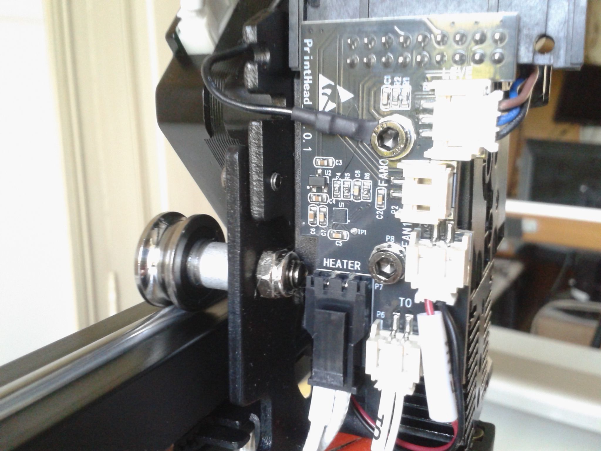

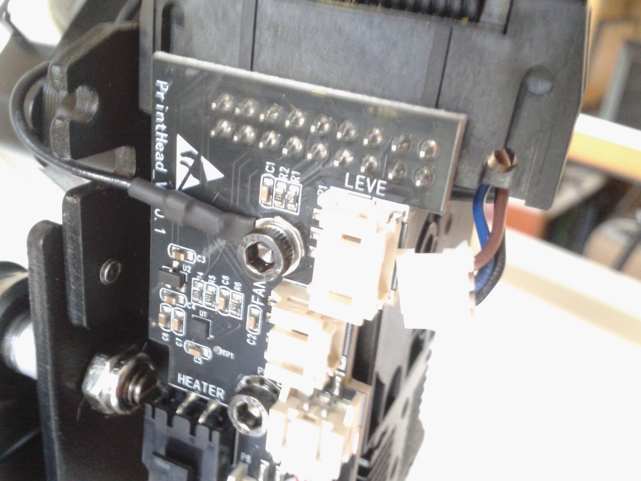

La petite carte électronique permet la connexion du capteur de nivellement inductif "Levi Q 2.0", ventilateurs de refroidissement (du heatbreak et de l'impression), thermistance, cartouche chauffante, un raccord a la masse ?, et cette carte doit il me semble (mais a vérifier) contenir un accéléromètre (je ne sais pas l'identifier ... )
IMG_20231007_144548.thumb.jpg.345eb71e153feb227e06dd0774db05be.jpg IMG_20231007_144608.thumb.jpg.0ba8eb8cbb1472d1e89672f4759f35b8.jpg IMG_20231007_144628.thumb.jpg.529ec4175ac1306f2c64b2cc2771e627.jpg IMG_20231007_144641.thumb.jpg.a71f97a8890915ac802ce6d1670f5fb5.jpg
Après avoir enlevé la chaussette en silicone, du bloc de chauffe (ne pas faire attention au filament extrudé ni aux traces de filaments fondus et brûlés, j'ai pris les photos après plusieurs heures d'impression, sans avoir fait de nettoyage)
IMG_20231007_144718.thumb.jpg.e5d141f5fd9bb910aadad3fd449ffd39.jpg IMG_20231007_144740.thumb.jpg.3e2510d3e5588651c500617c59f8484c.jpg IMG_20231007_144747.thumb.jpg.905fd1267ecc5554cefc2ada6b18f2f6.jpg
L'accès a la vis d'ajustement du serrage du filament dans l'extrudeur (cache en plastique remis en place)
IMG_20231007_151313.thumb.jpg.8343bd34989b8d199ad76870e2a57da3.jpg IMG_20231007_151335.thumb.jpg.4b440bd0b8009051d33f152518b62c35.jpg IMG_20231007_151347.thumb.jpg.9c65c5b4f1cce84f3c10774b36c795e8.jpg

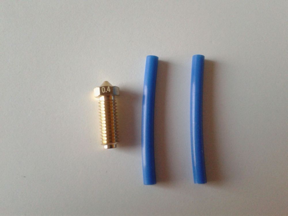

Détail sur la buse (version maison d'Anycubic semblable a des buses du type Volcano) de rechange et les morceaux de tube PTFE bleu fournis
image.thumb.jpeg.b8ca4bef007cbf29074a5587948c12f7.jpeg image.thumb.jpeg.4aa21c956ff4641363f633e425515bf2.jpeg image.thumb.jpeg.b88117cdef48c5219cbacf5177ae4bb5.jpeg
Les morceaux de tube PTFE bleu (Capricorne ?) semblent faire ~40.3 mm de long, et avoir un diamètre extérieur de 4 mm.
La hauteur totale de la buse est de ~ 21 mm. (la partie partiellement fileté fait ~ 16 mm)
Citation
The Kobra/Vyper series printers utilize a custom version of our company's volcano-style nozzle. Our product engineers received feedback about nozzle clogging issues from some customers who used previous machine models. As a result, our designers have redesigned a custom version of the volcano-style nozzle to address this problem.
In general, we do not recommend replacing the unofficial custom nozzles, as doing so may lead to nozzle clogs or even leaks. In the future, our product engineers will be introducing nozzle kits with different diameters for sale. Please stay tuned for updates.
( extrait de https://discord.com/channels/966957505580236851/966957506184249406/1160502743841116201 par l'utilisateur "Anycubic Community" )

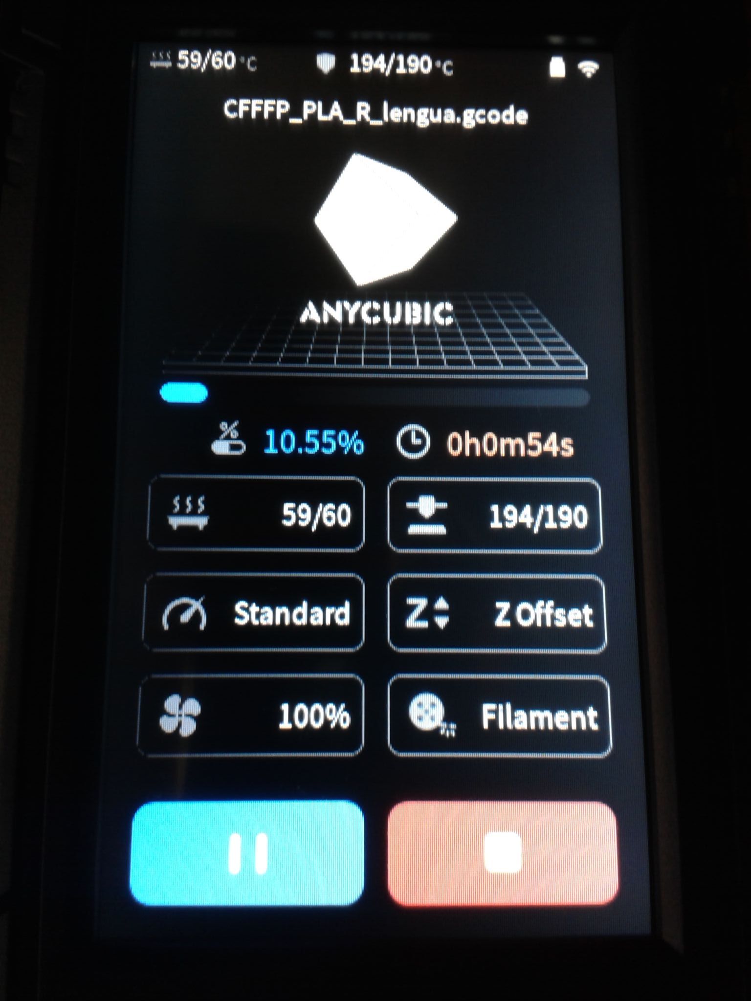

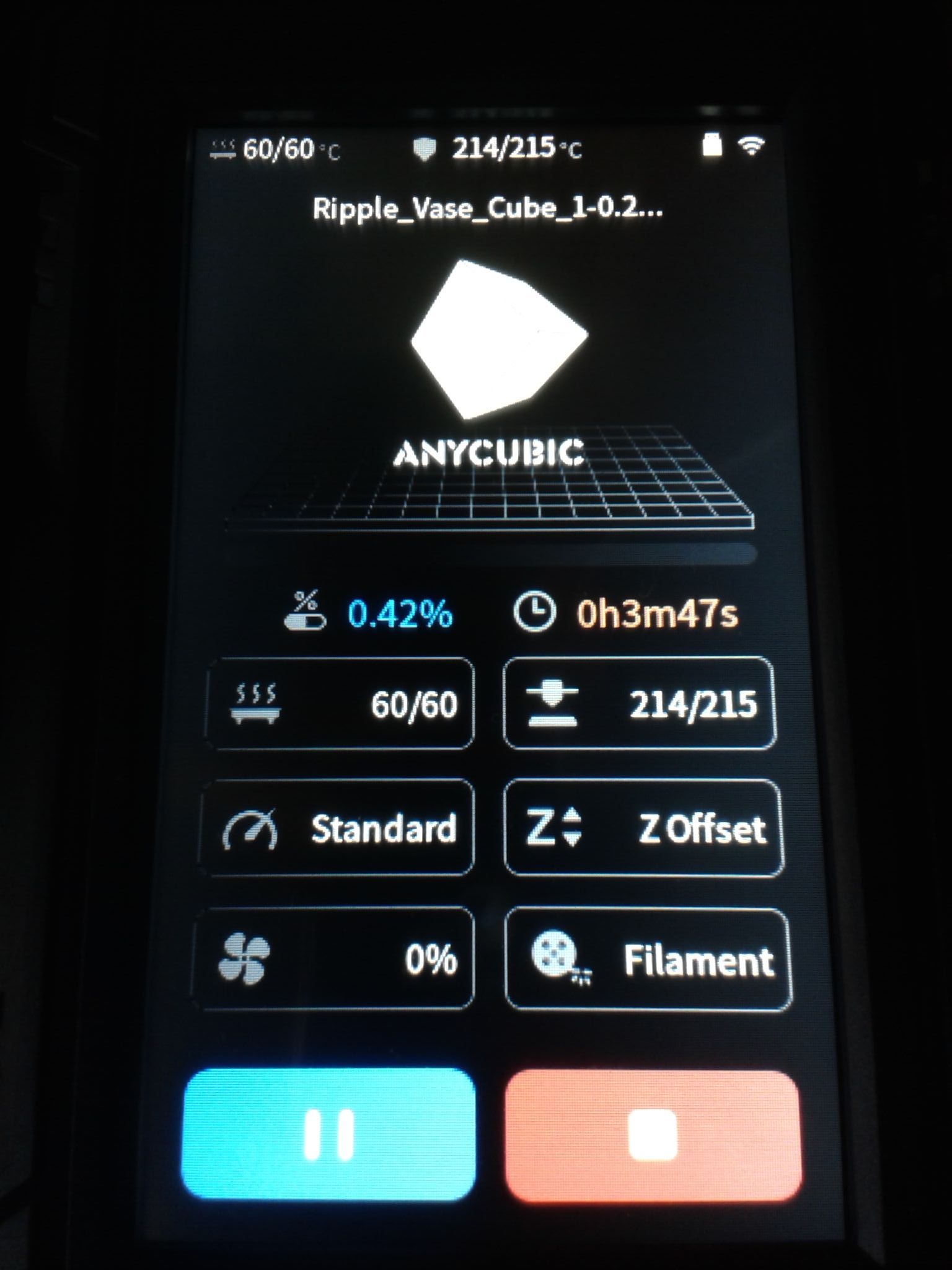

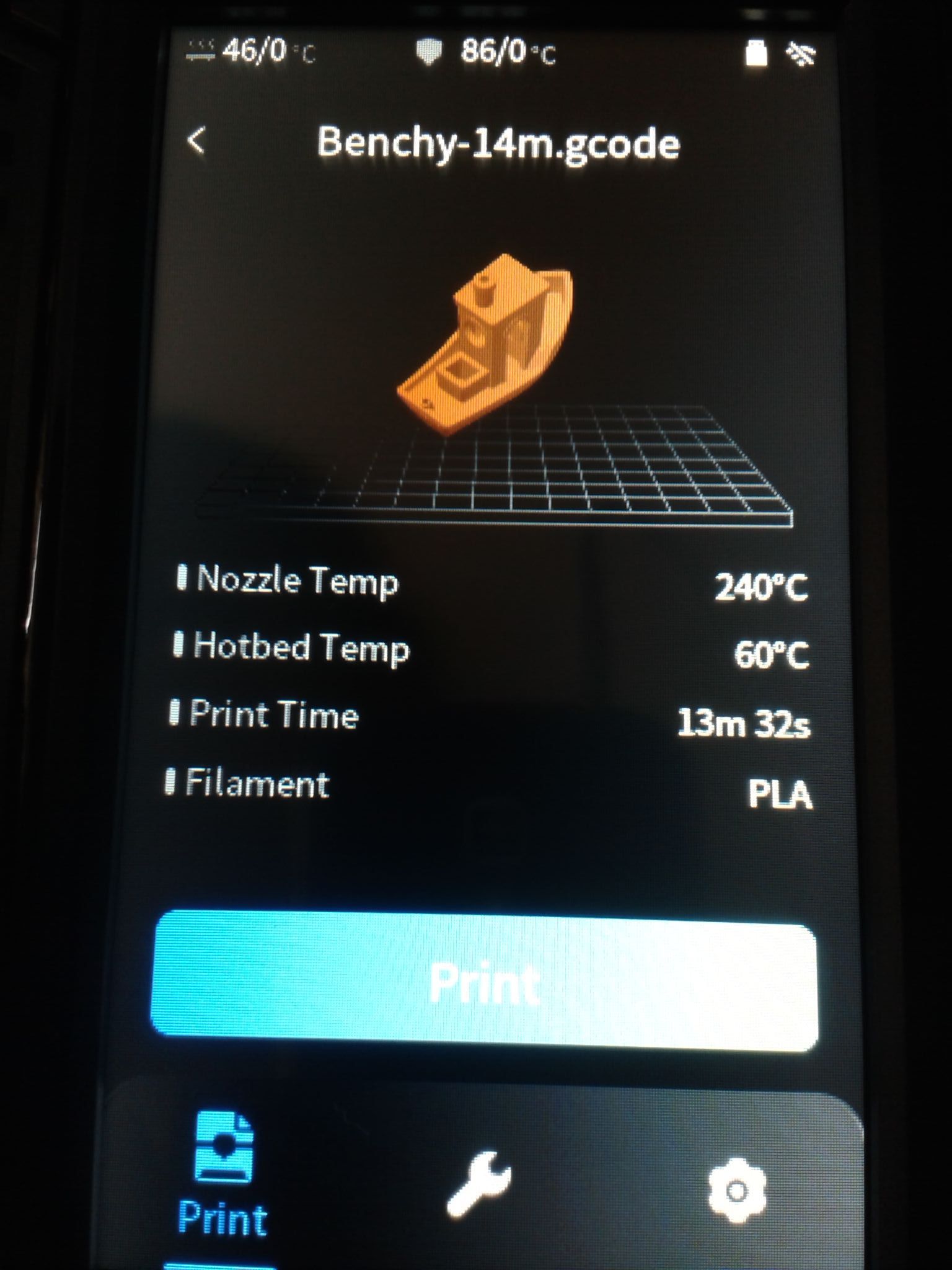

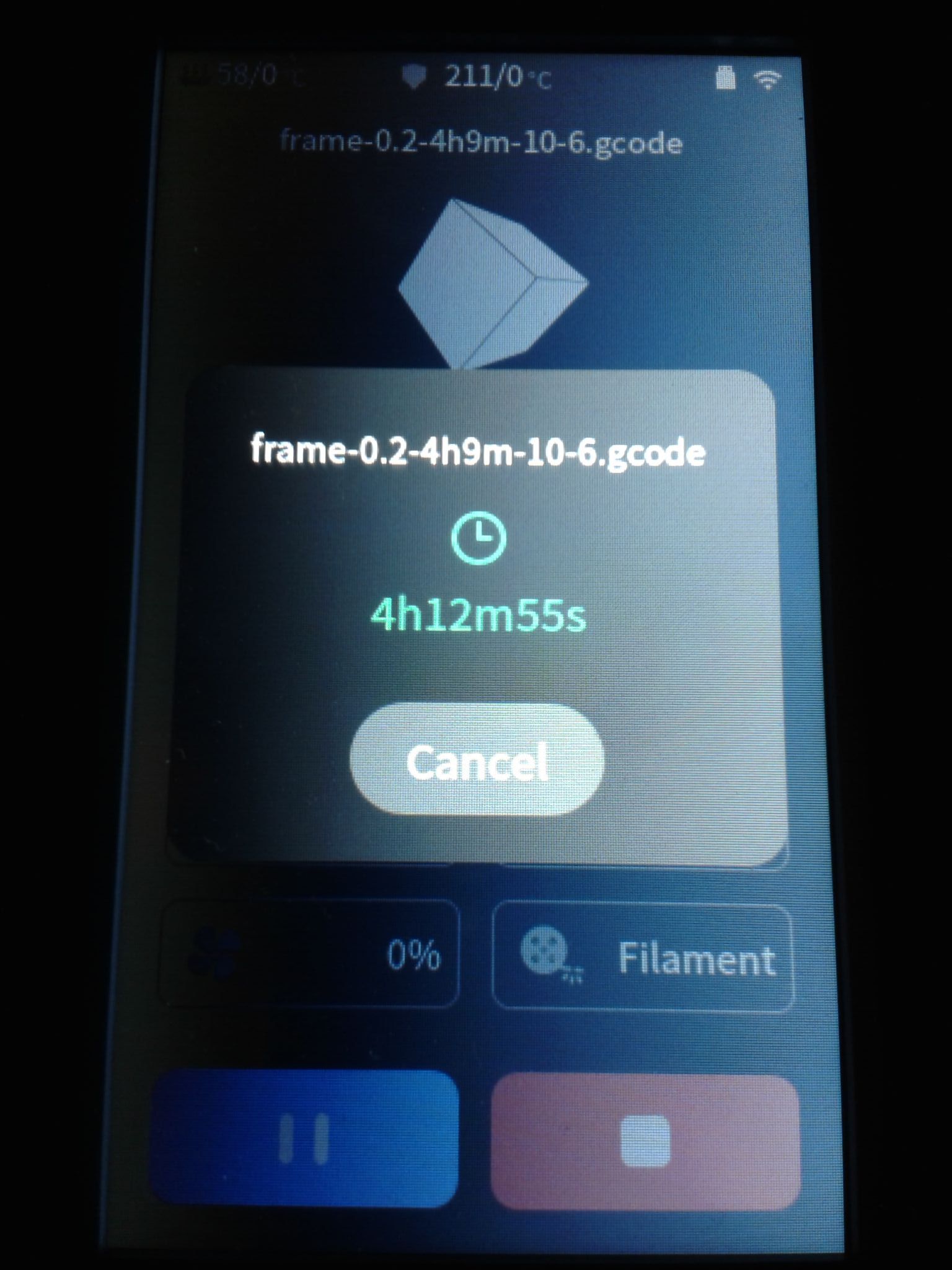

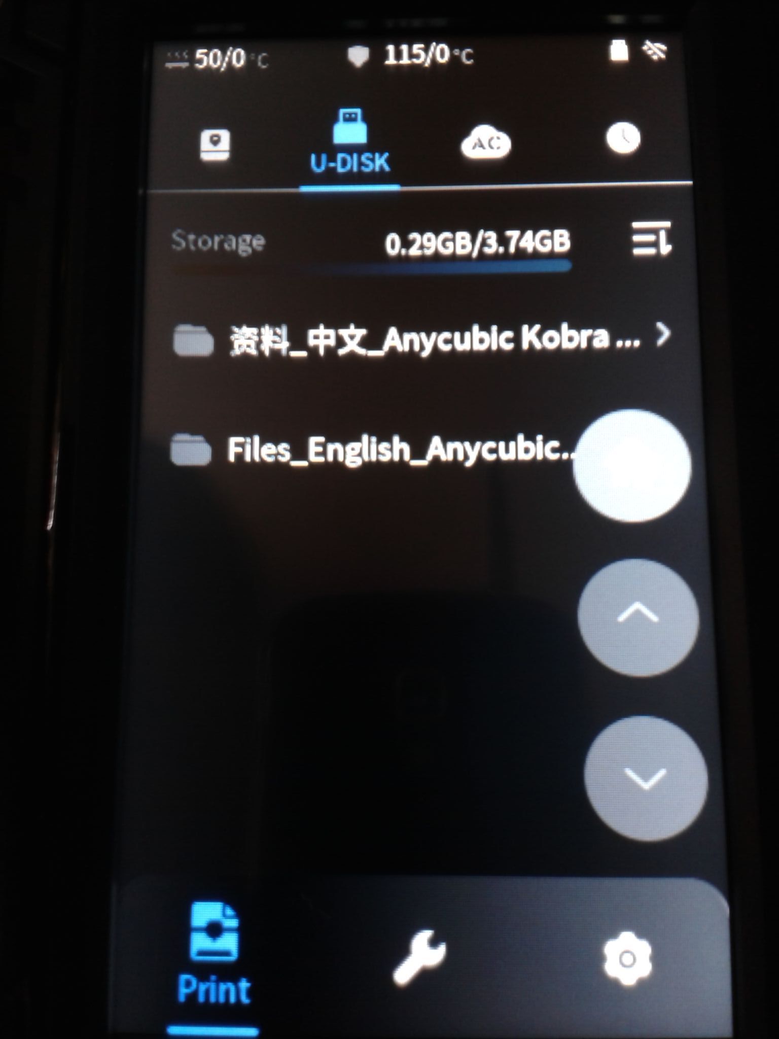

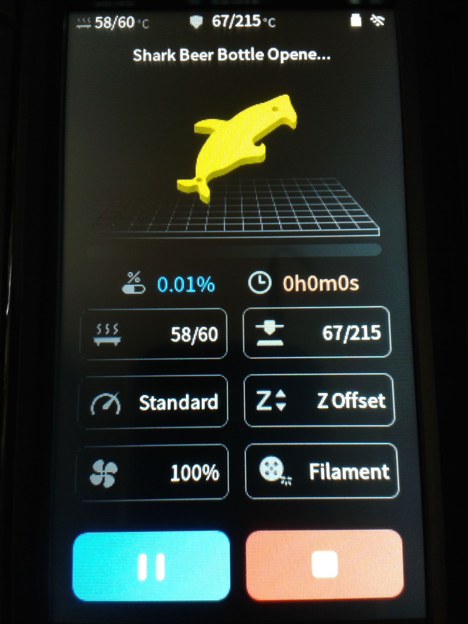

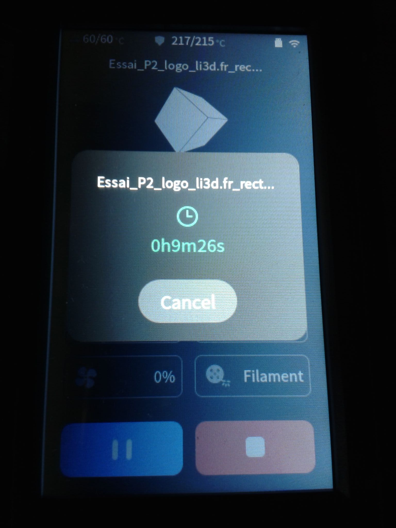

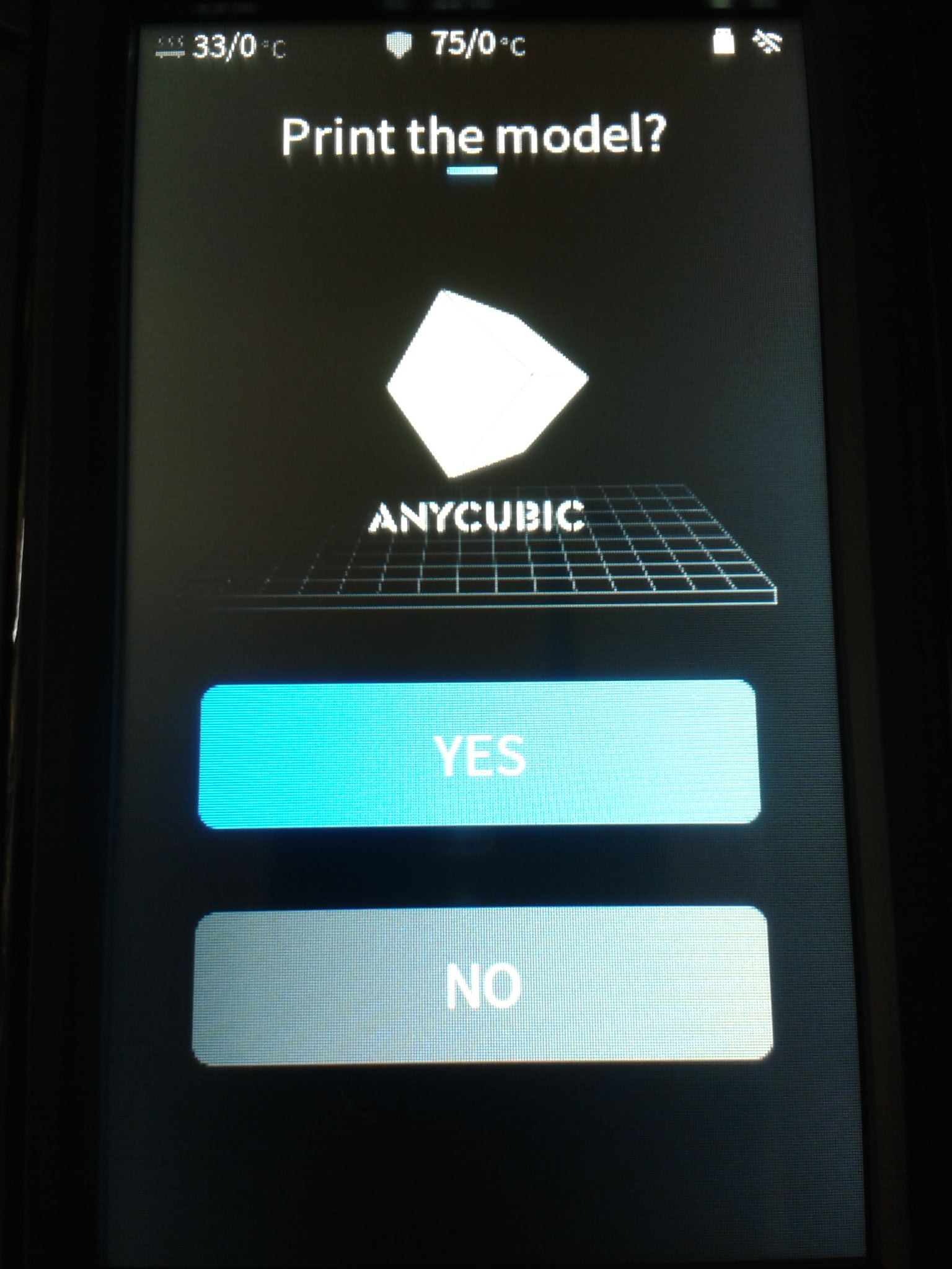

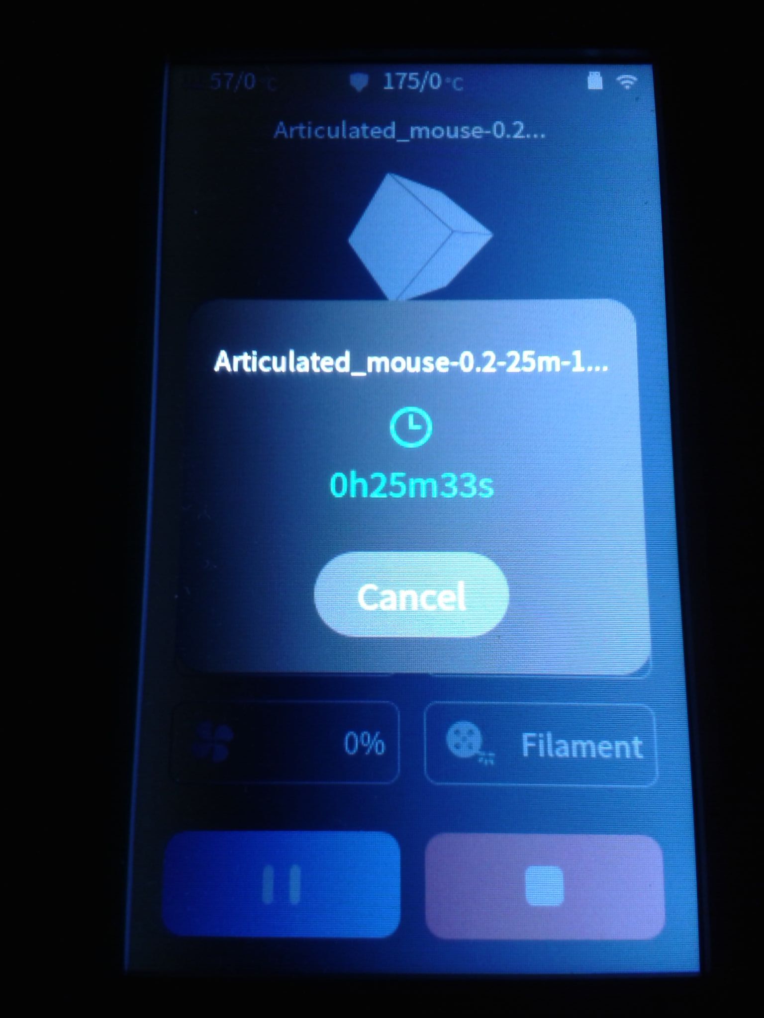

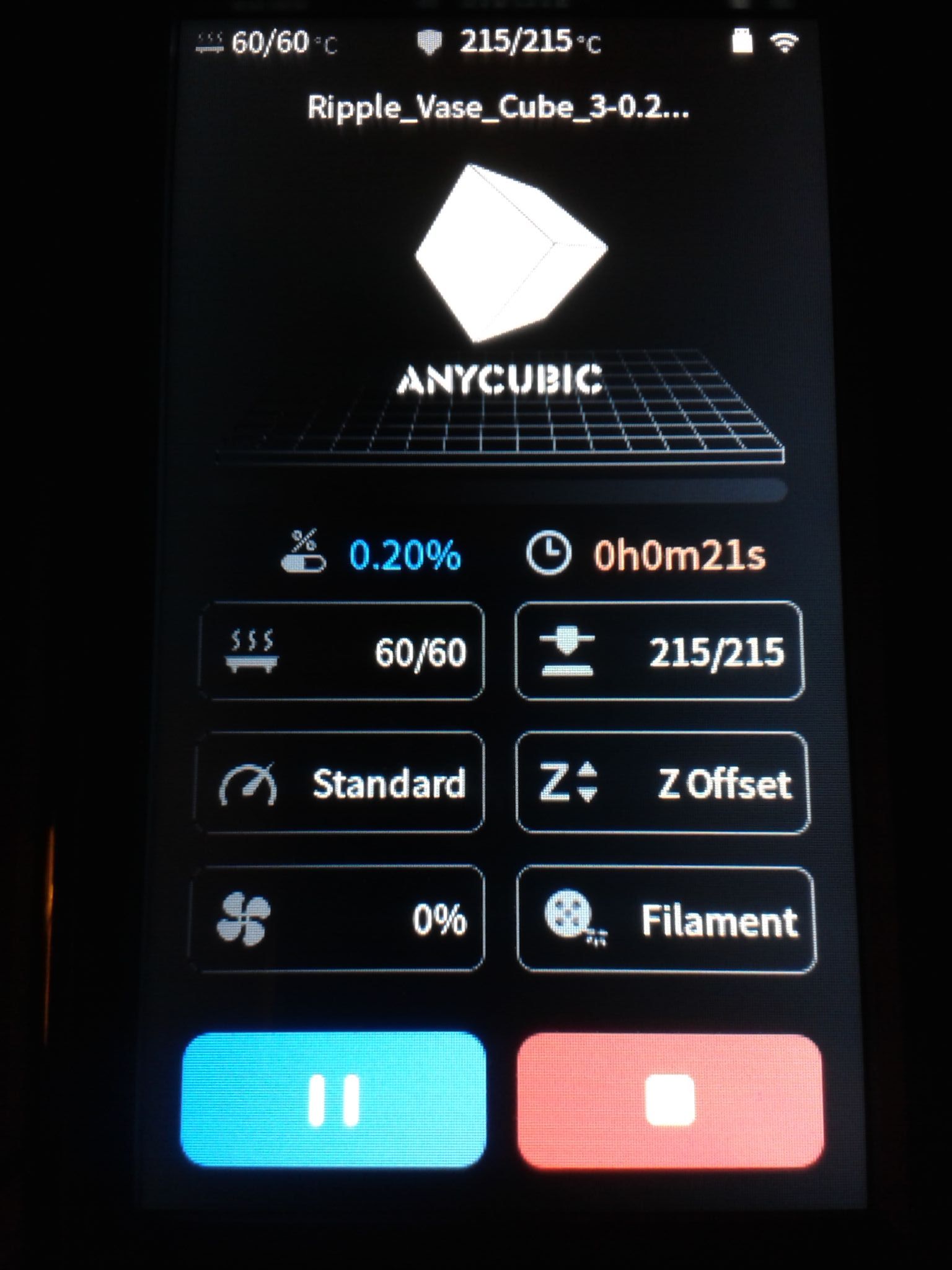

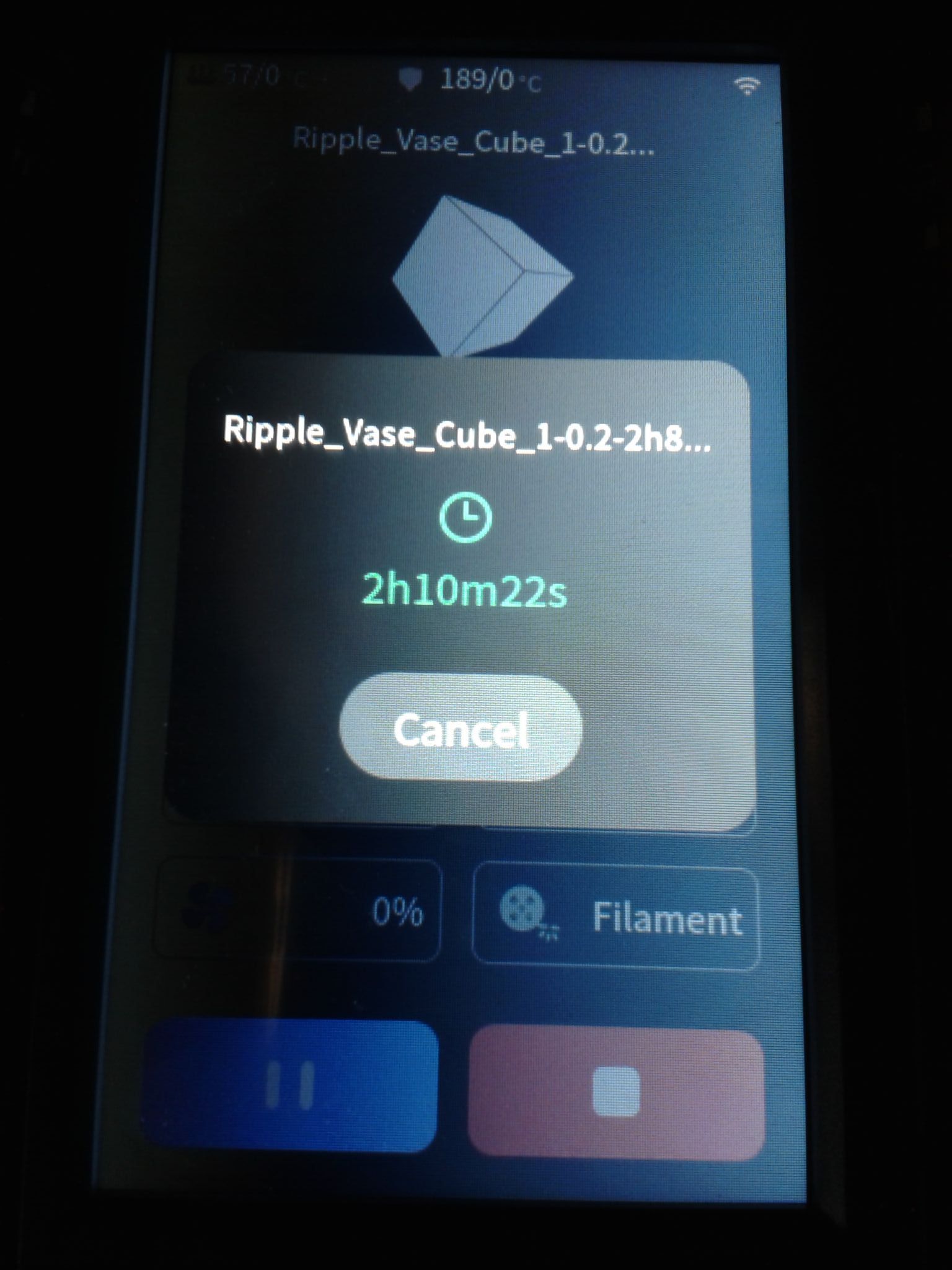

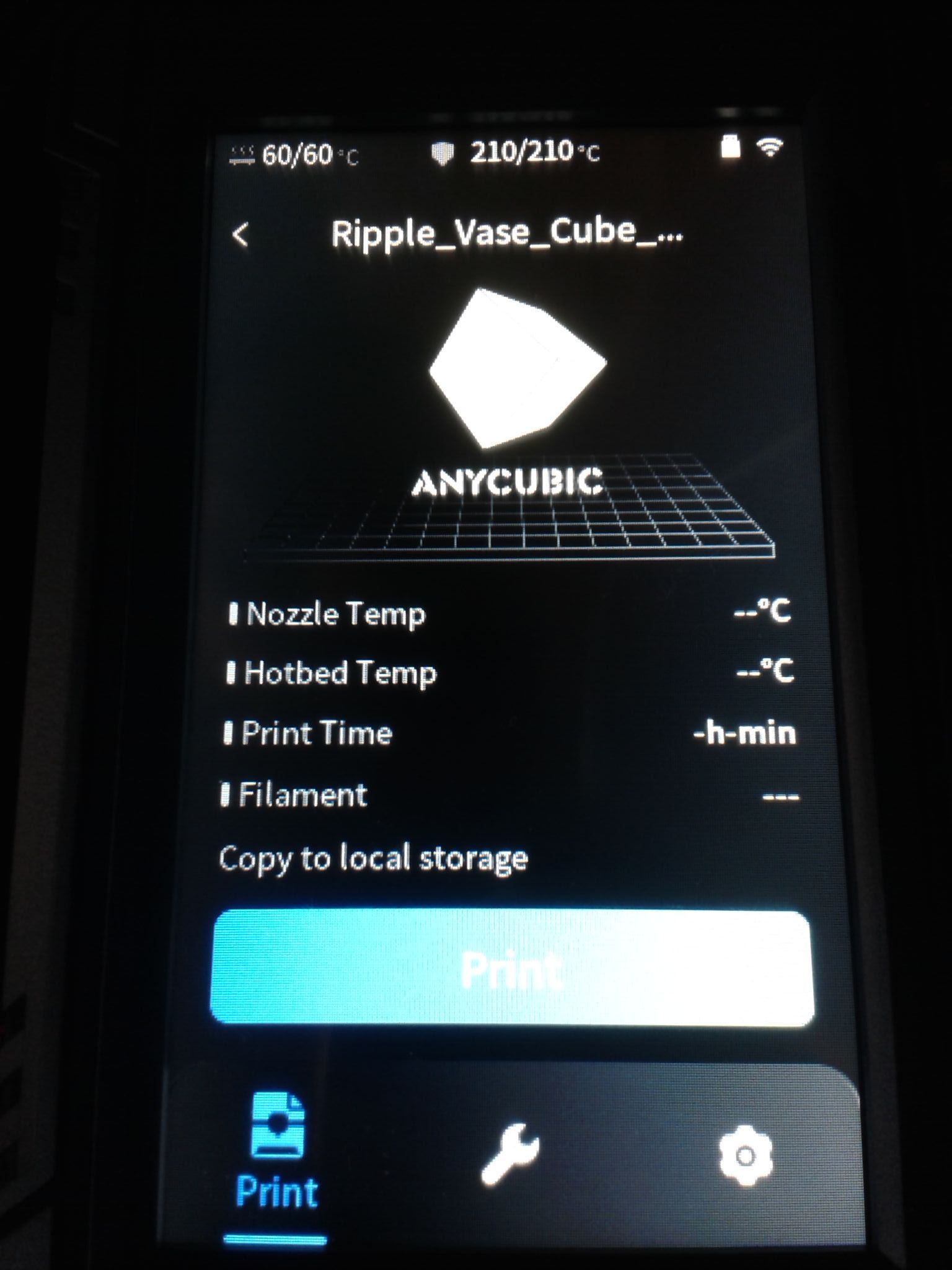

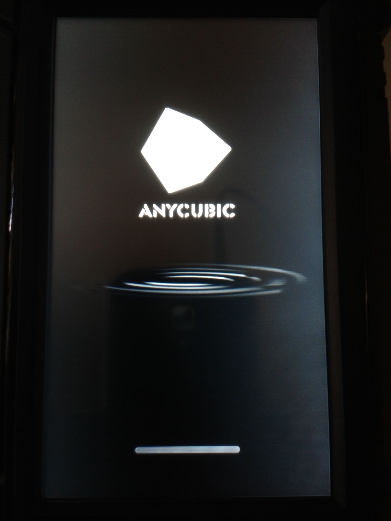

Menus de l'écran de contrôle tactile

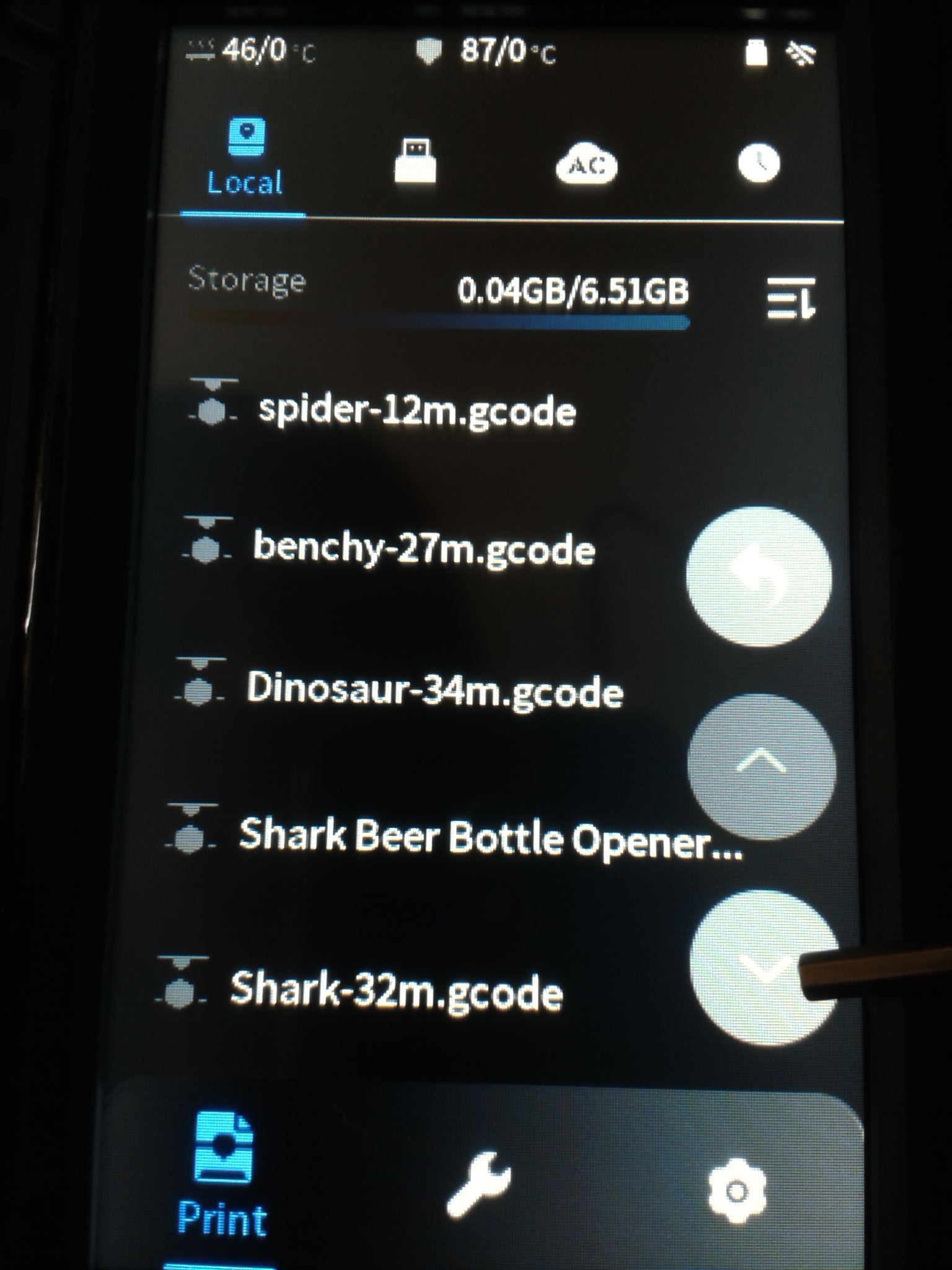

Ecran d’accueil avec deux bips, après l’écran de chargement, chargement qui dure environ 15 secondes.
IMG_20230928_144614.thumb.jpg.1eacf4501bbb1f7fa65142254b30ce1d.jpg IMG_20230928_144627.thumb.jpg.451eb196aae153787a6cac386eae9960.jpg image.thumb.jpeg.11ea9fe7105055b7bfed95815a5392c4.jpeg

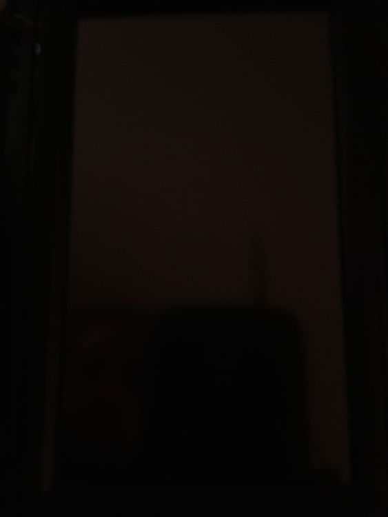

A noter, sans activités sur la machine, l’écran se met en veille (s'éteint) après quelques minutes, et il suffit de faire un "clic" sur l’écran pour qu'il sorte de veille)

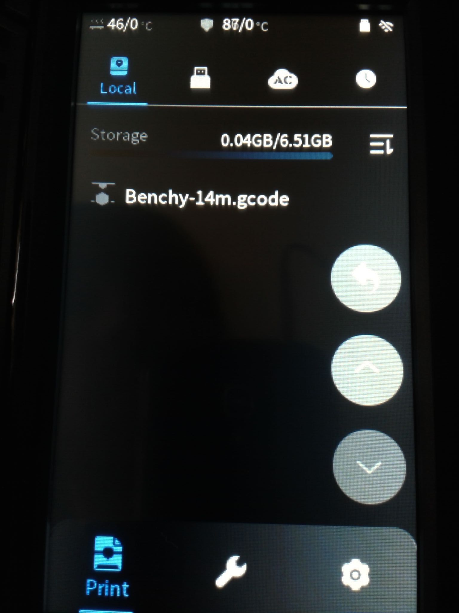

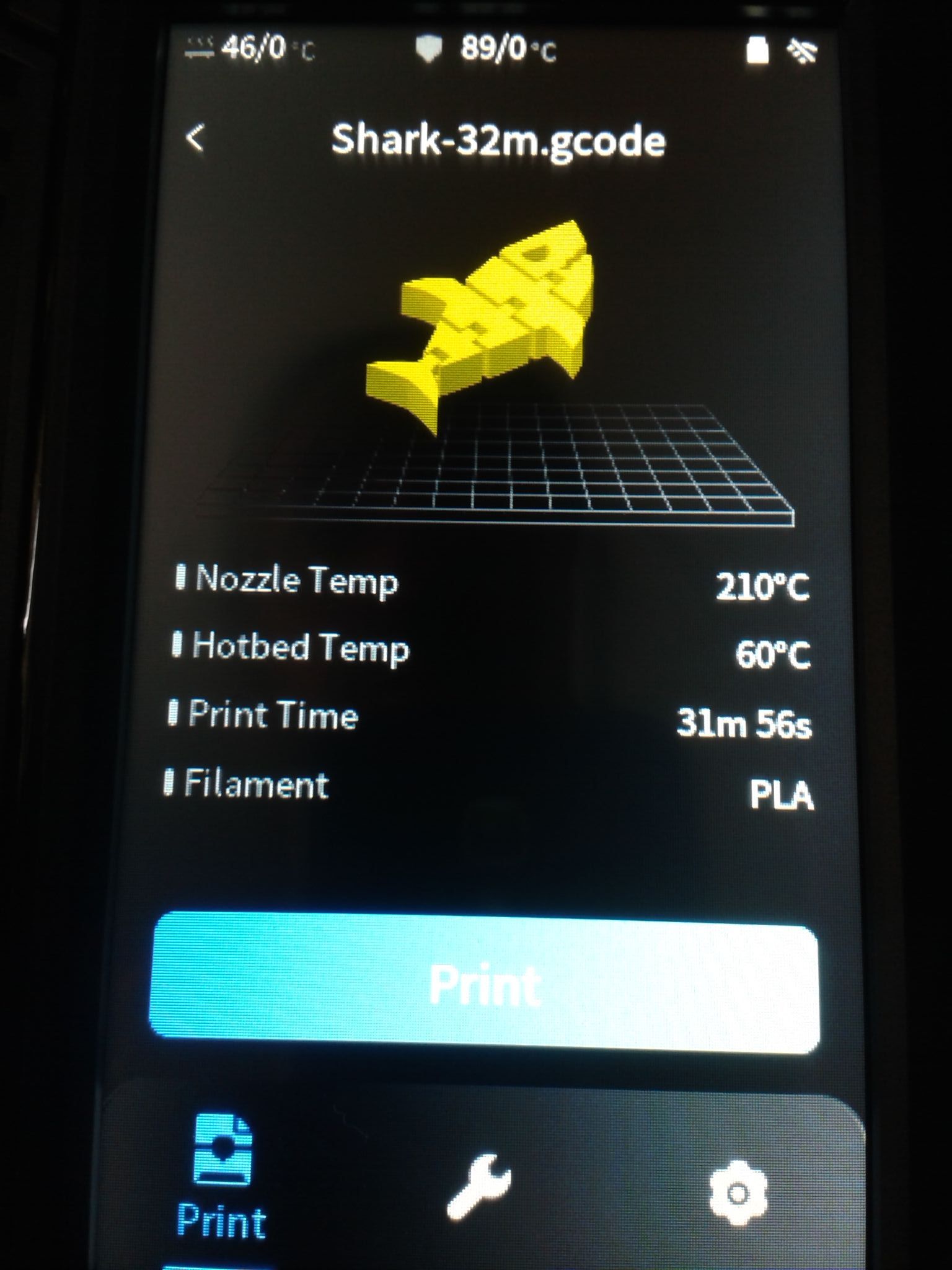

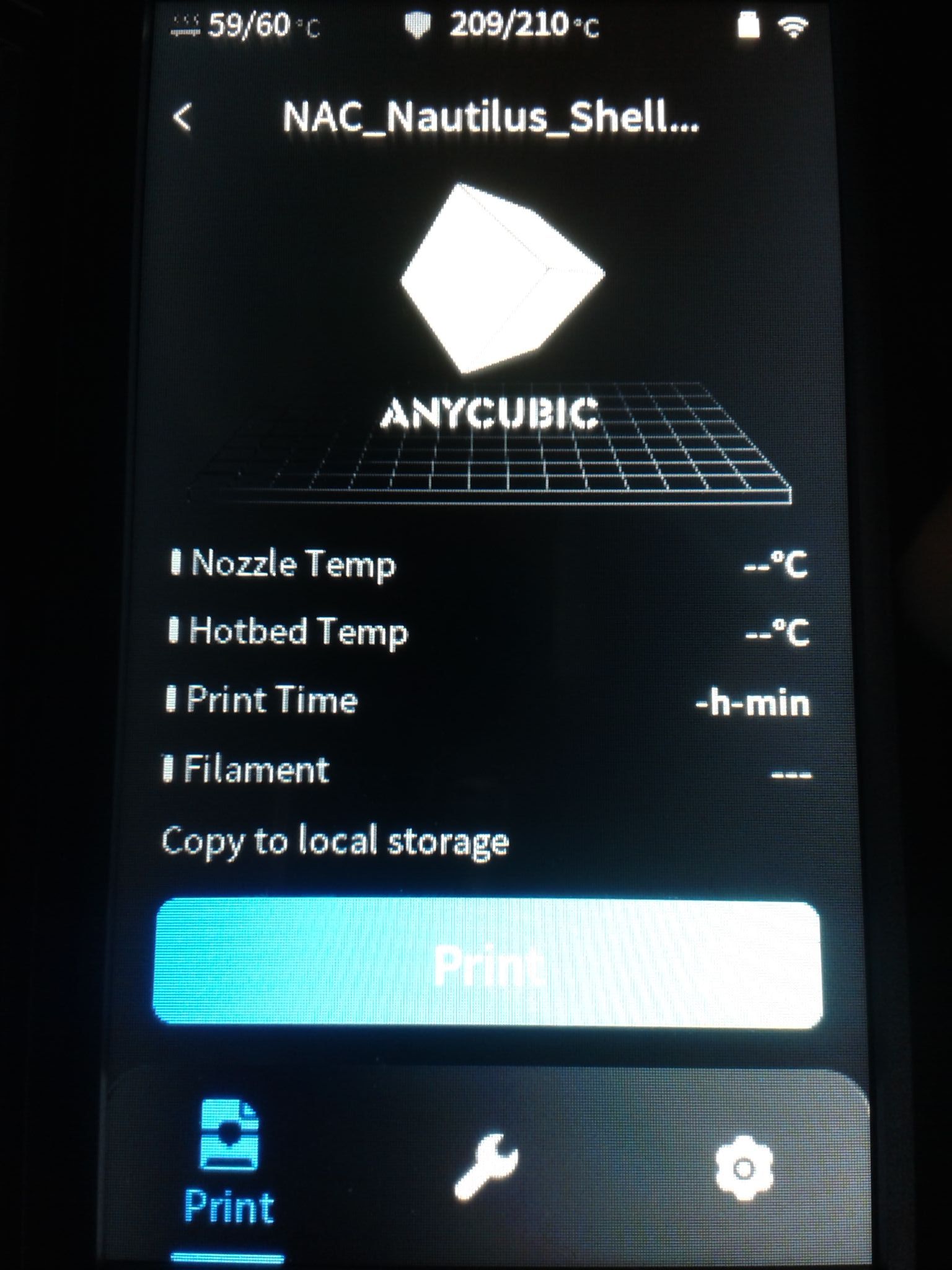

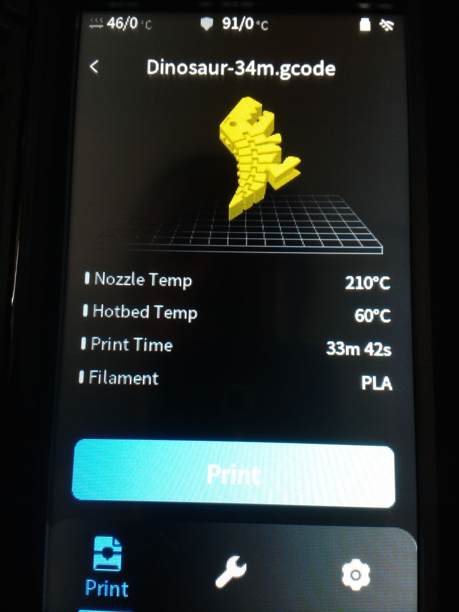

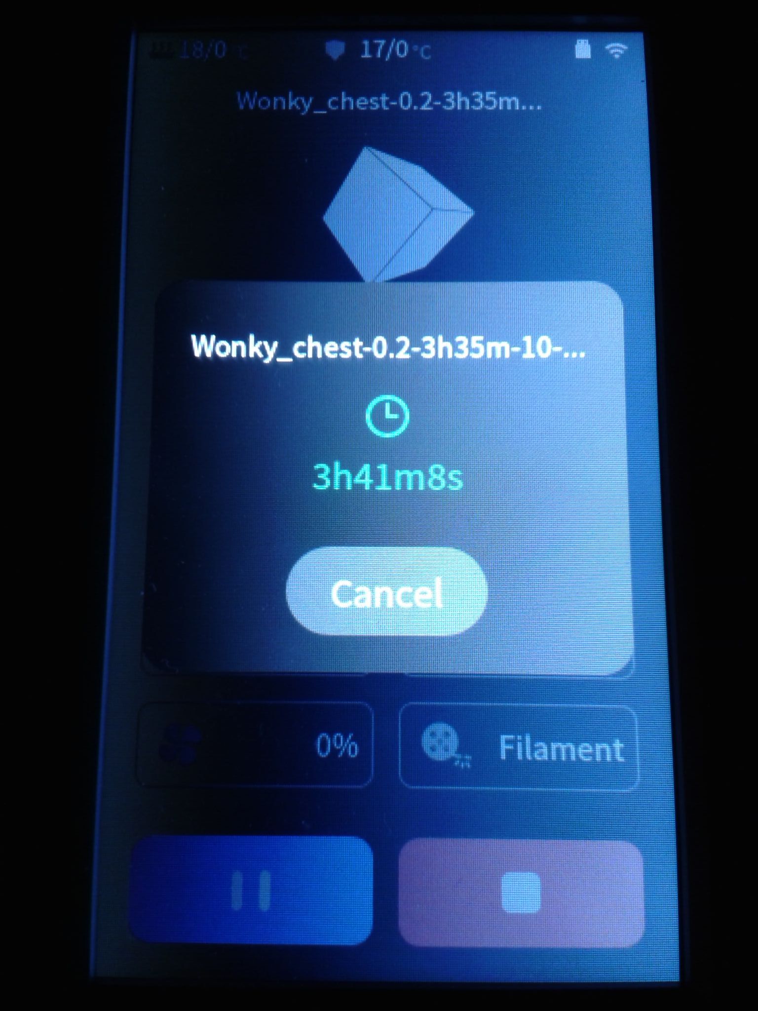

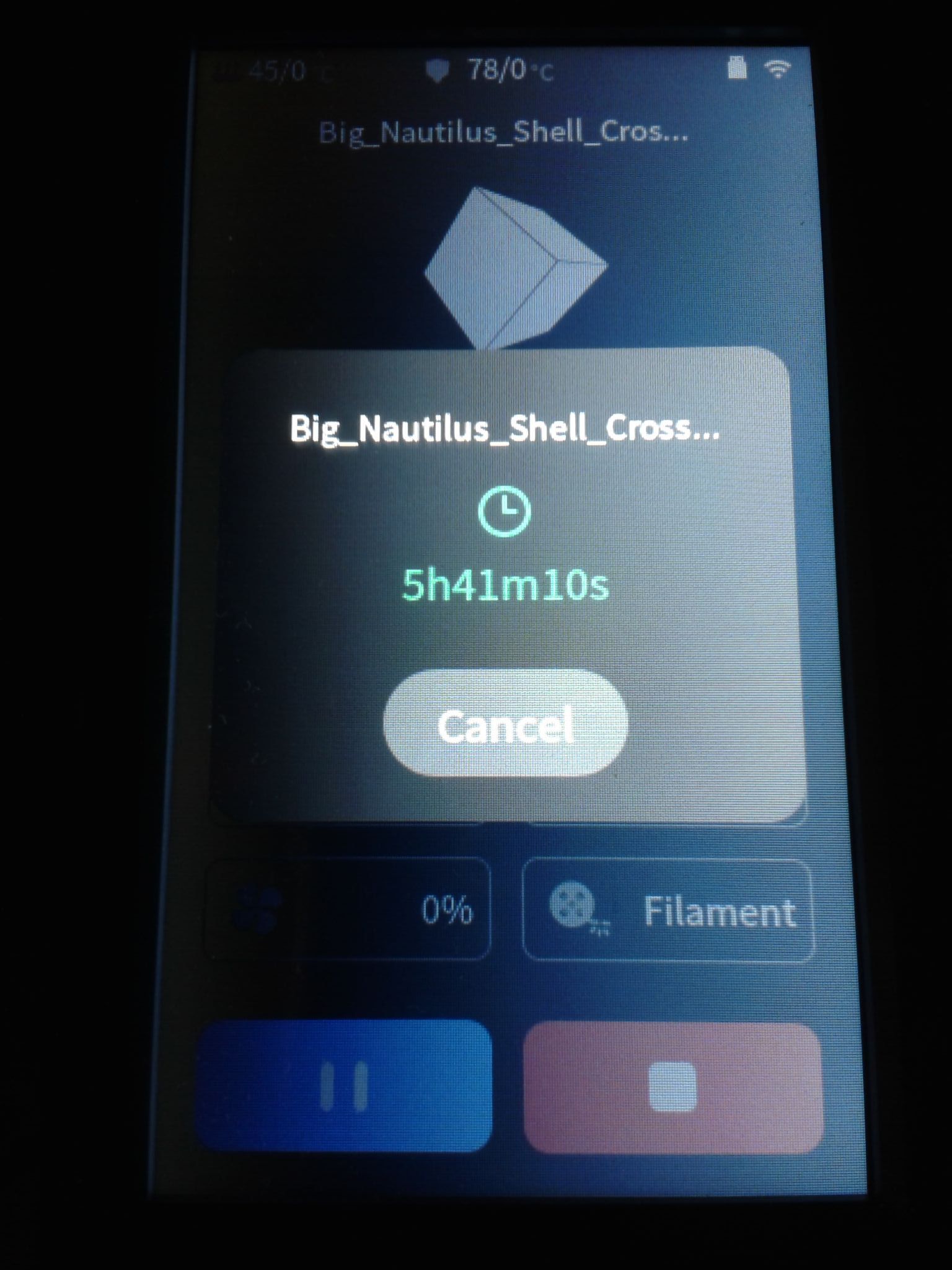

"Print"
image.thumb.jpeg.673bc0fbedfca0de21795f17d8b24ae5.jpeg image.thumb.jpeg.6d18975980b3ec146a3f0fccafb1abbd.jpeg image.thumb.jpeg.6752b61130fa29bafc12b007012a1bb9.jpeg image.thumb.jpeg.158c3d0d97955a3b7ce1bcfb4261d23c.jpeg
"Tools", "Preheat"
"Tools", "Filament"
"Tools", "Control"

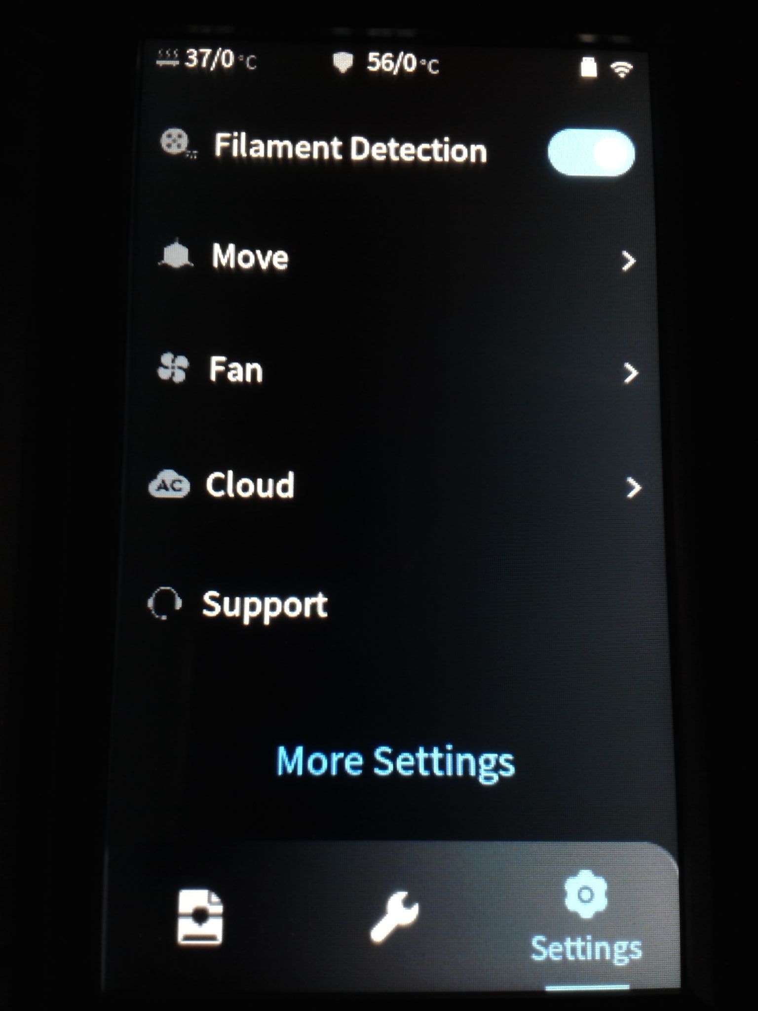

"Settings"
"Settings", "Move" (Pas d'affichage des coordonnées X, Y ou Z. Donc aucun moyen de savoir où se trouve actuellement la tête d'impression.)
"Settings", "Fan"
"Settings", "Cloud"
image.thumb.jpeg.57eb9df7ec37816c62b21352801ff6fd.jpeg image.thumb.jpeg.6ab7730a28a3a33c31dc6baaaf52c17b.jpeg

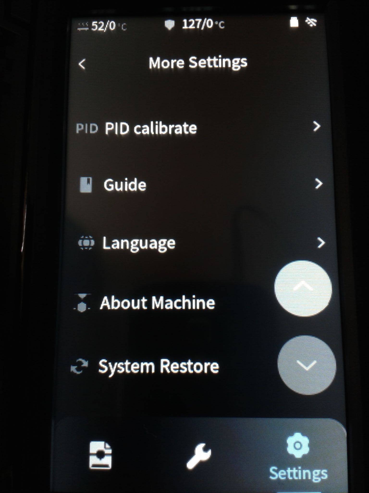

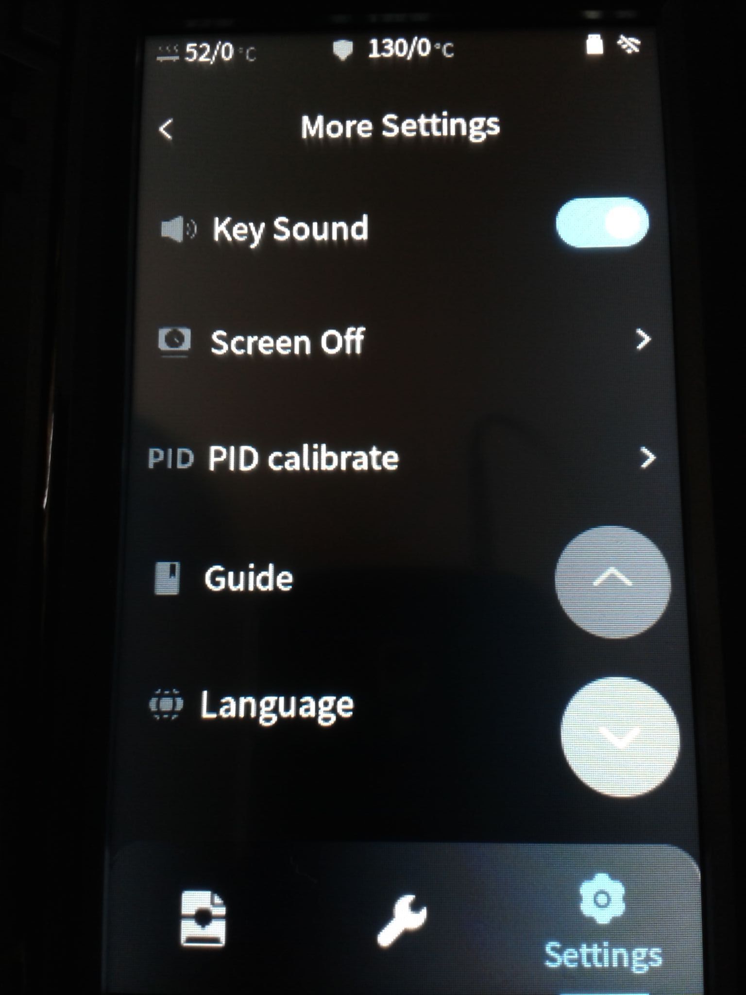

"Settings", "More Settings" (deux "pages")
image.thumb.jpeg.af901e8d43faf0a48774f3453253680e.jpeg image.thumb.jpeg.63cc709309433317aa0b359b780ec429.jpeg

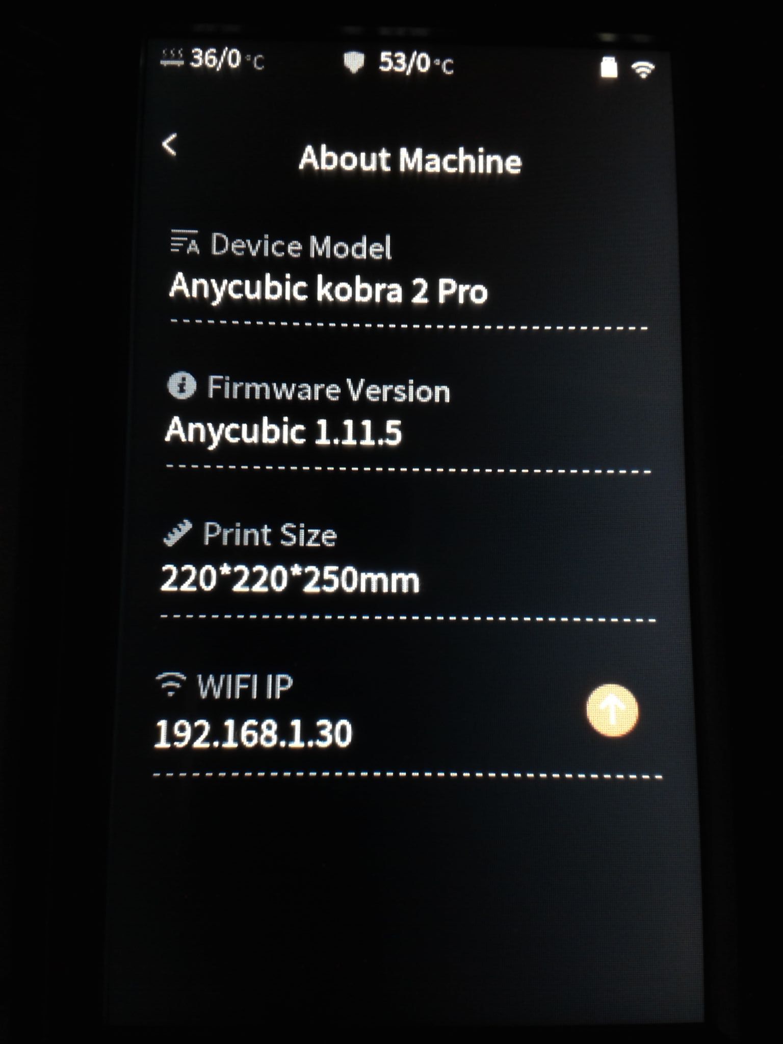

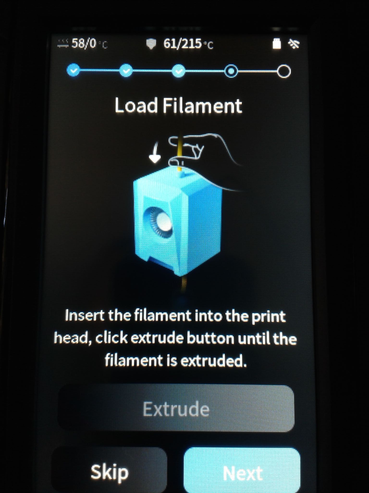

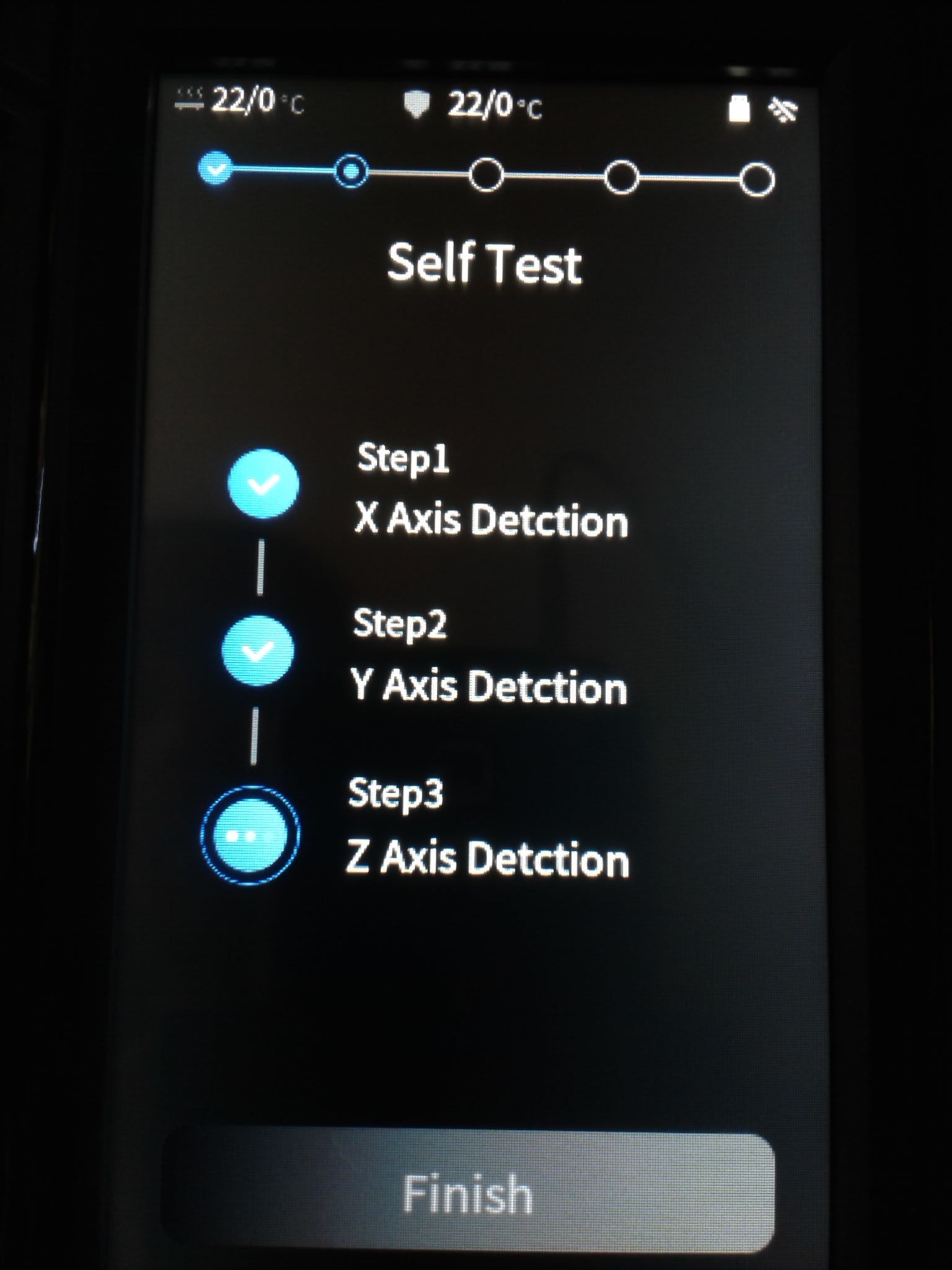

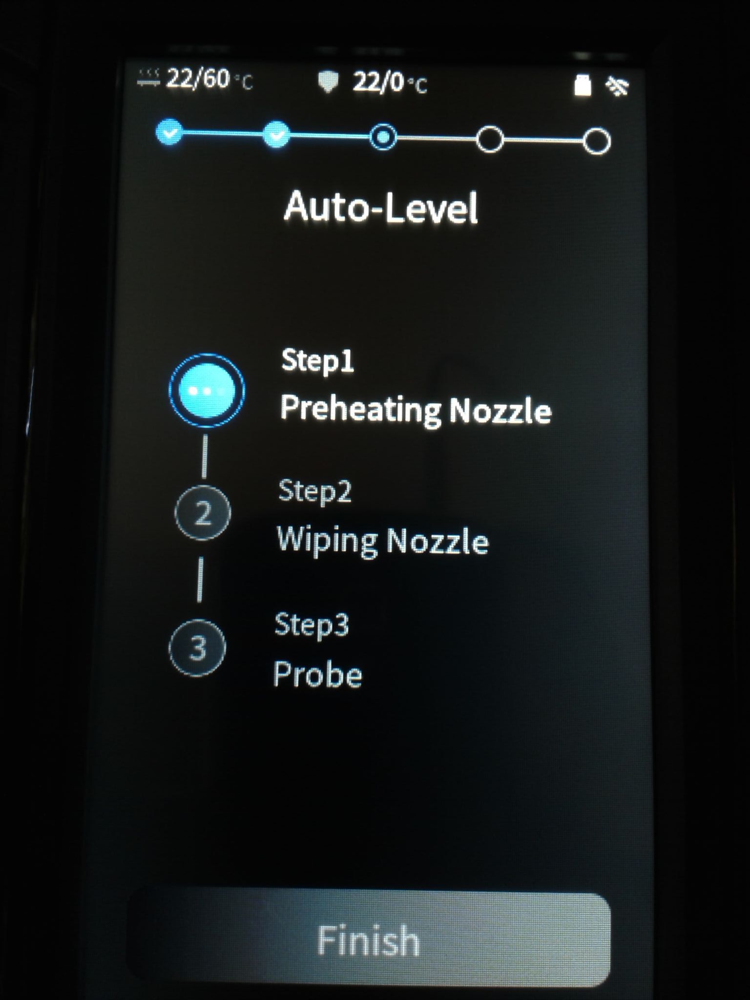

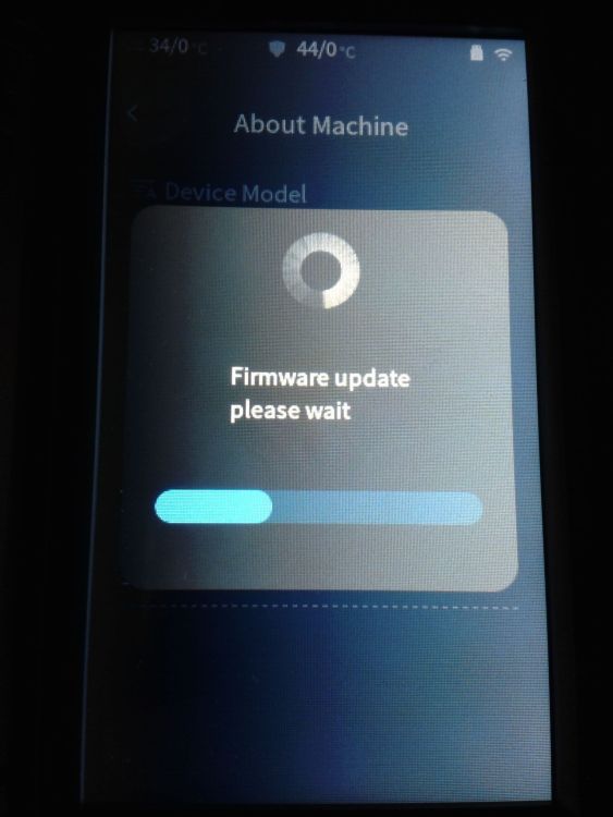

"Settings", "More Settings", "About Machine"

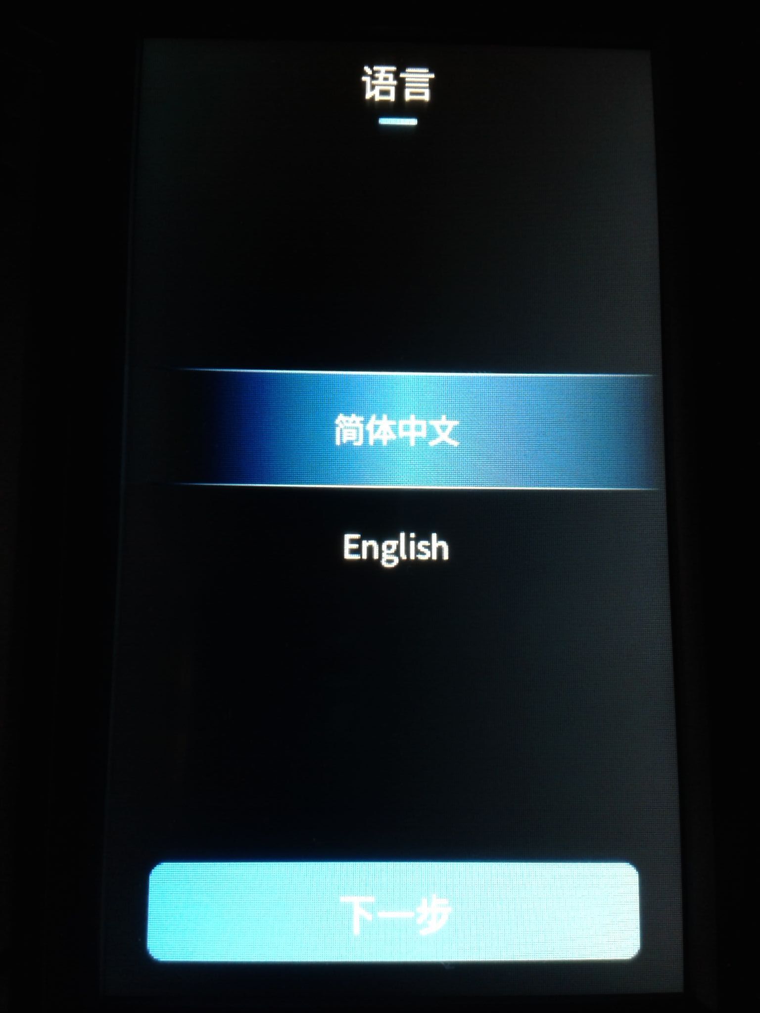

// A FAIRE, A COMPLÉTER.

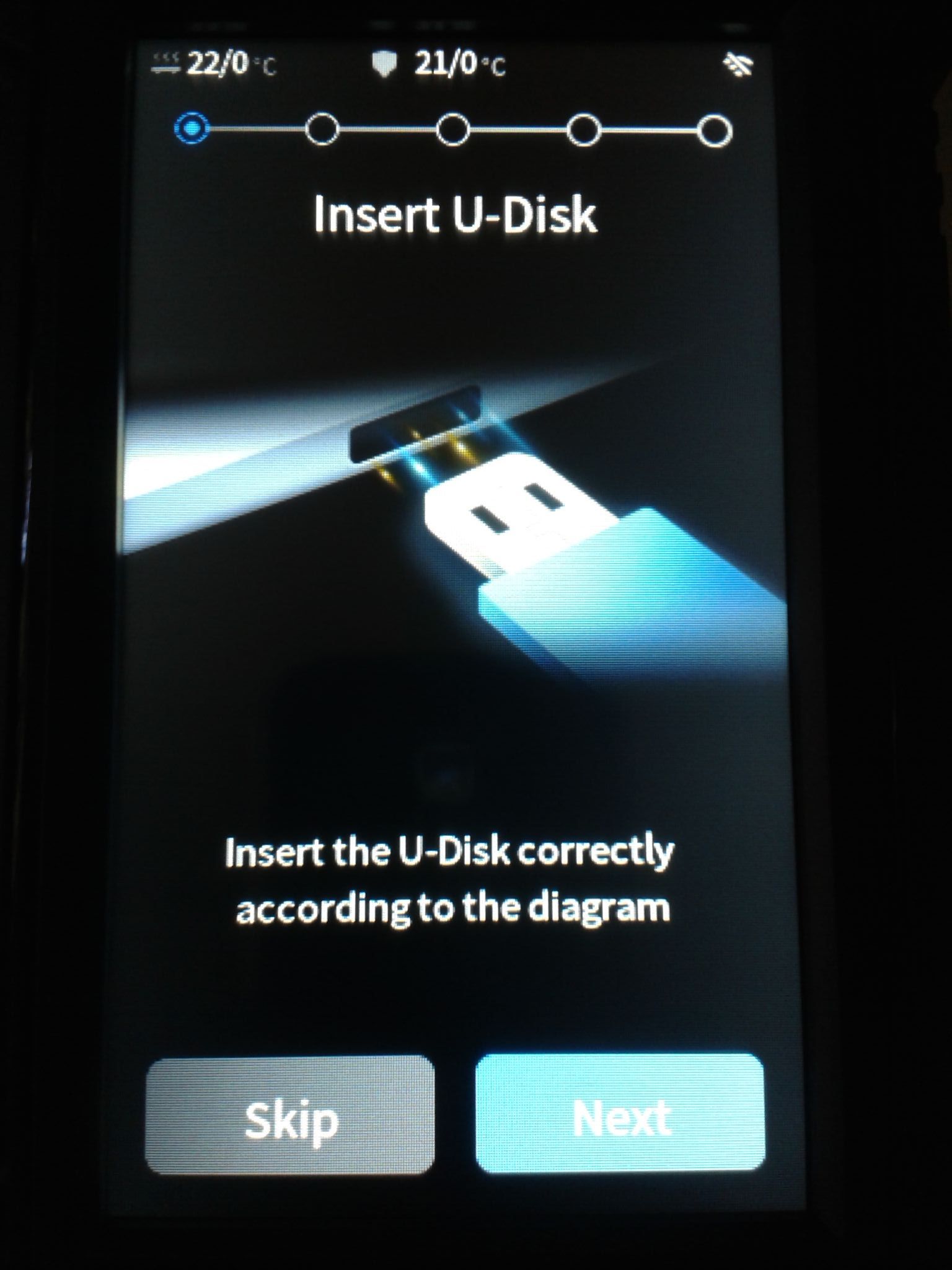

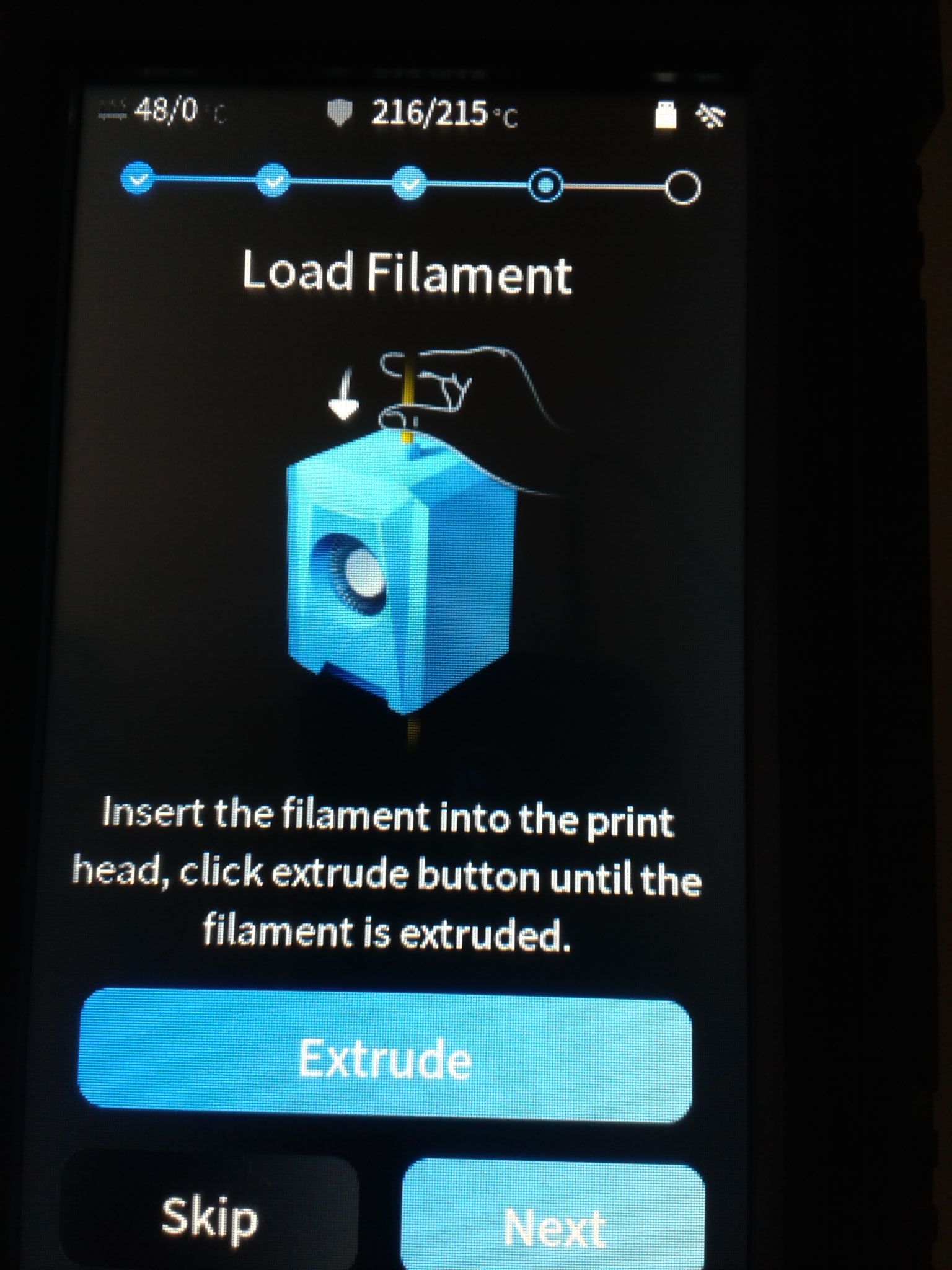

Visible seulement lors du premier démarrage ou après mise a jour du firmware ?

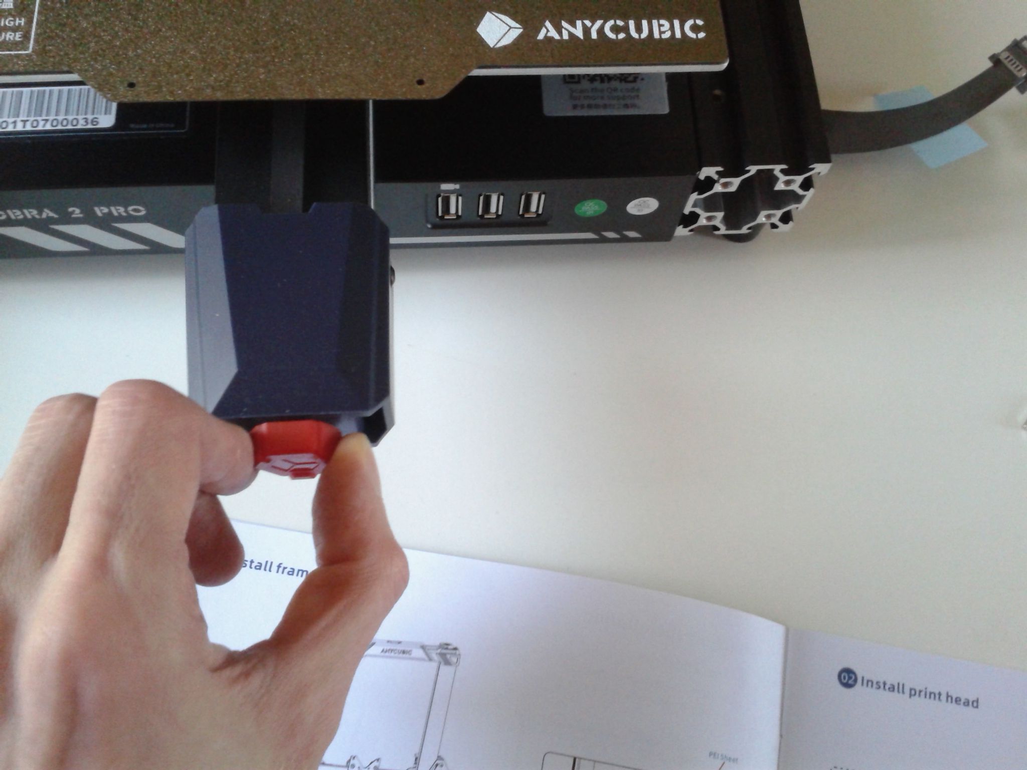

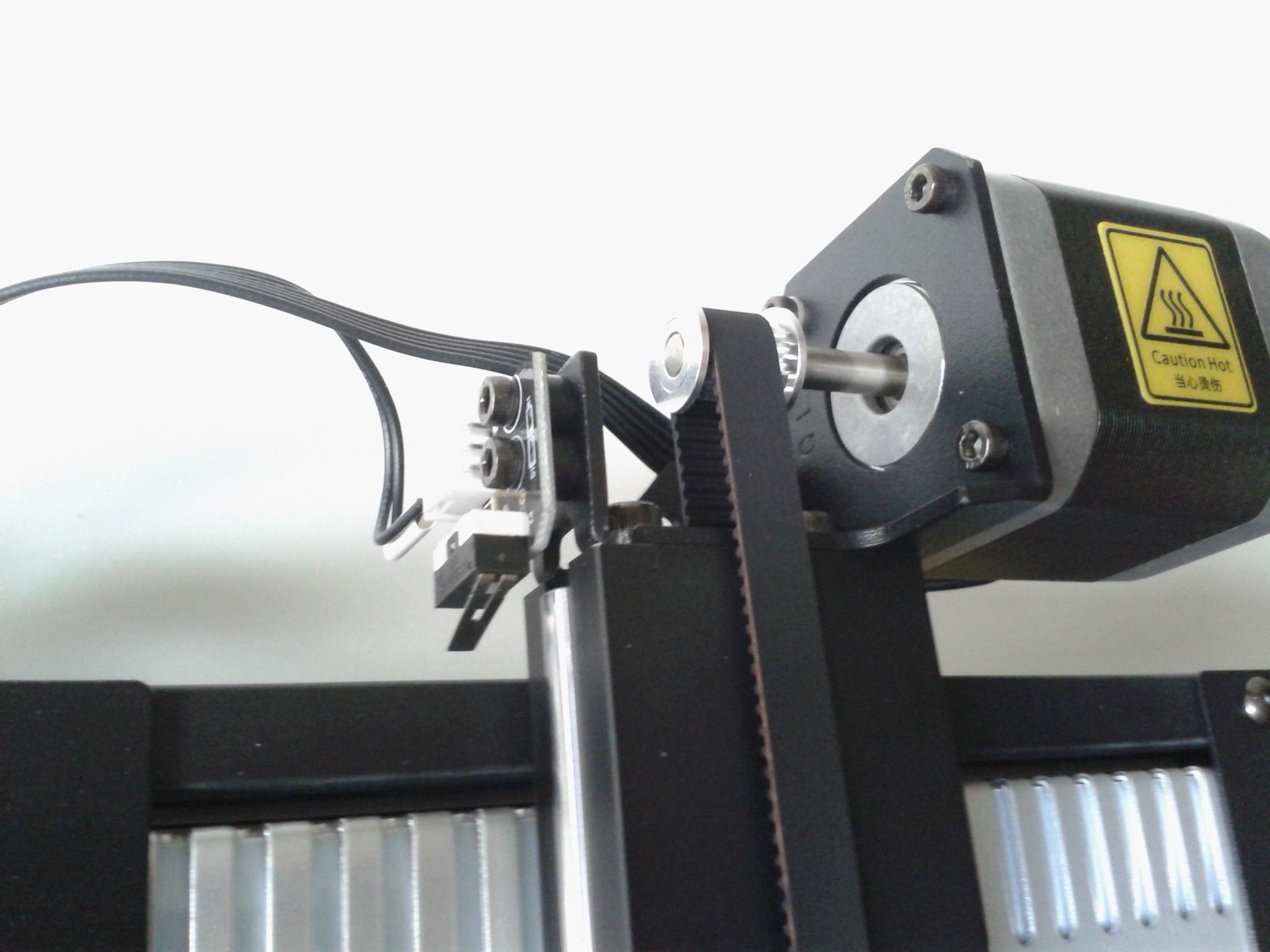

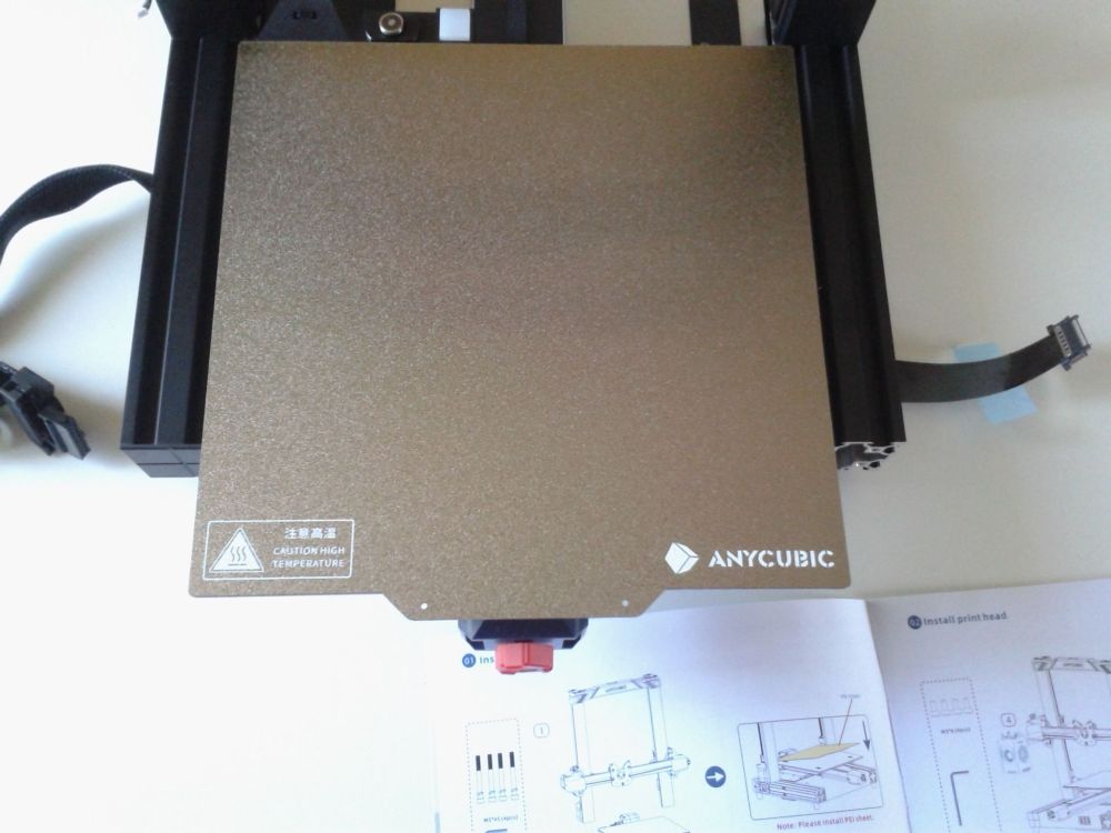

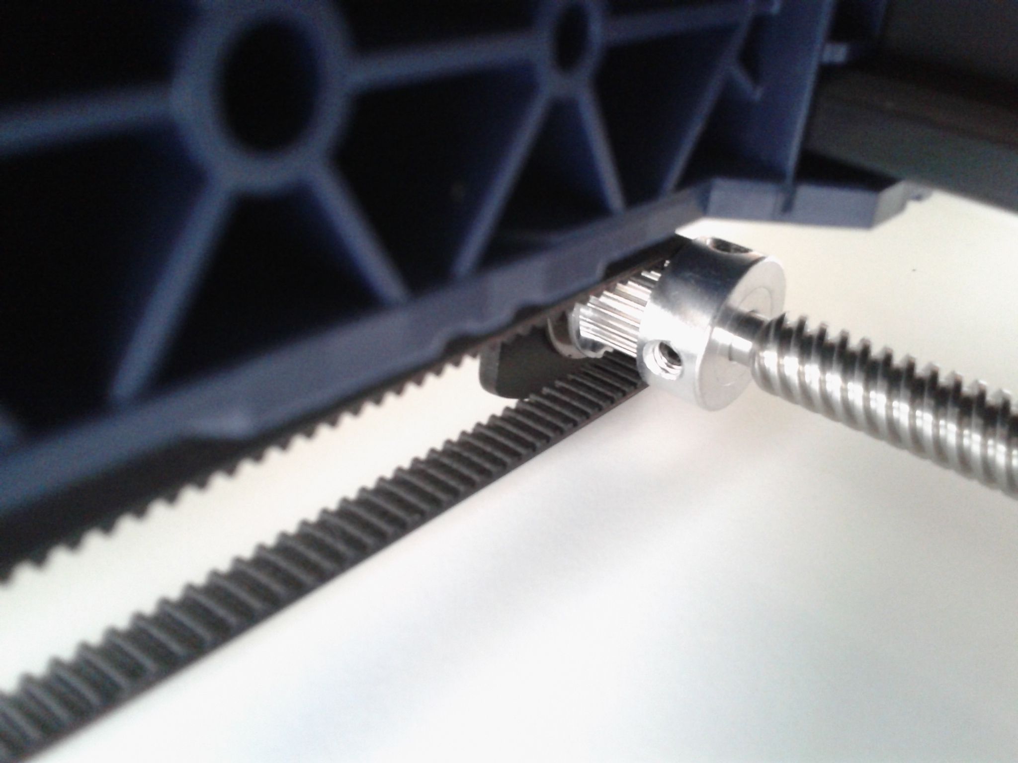

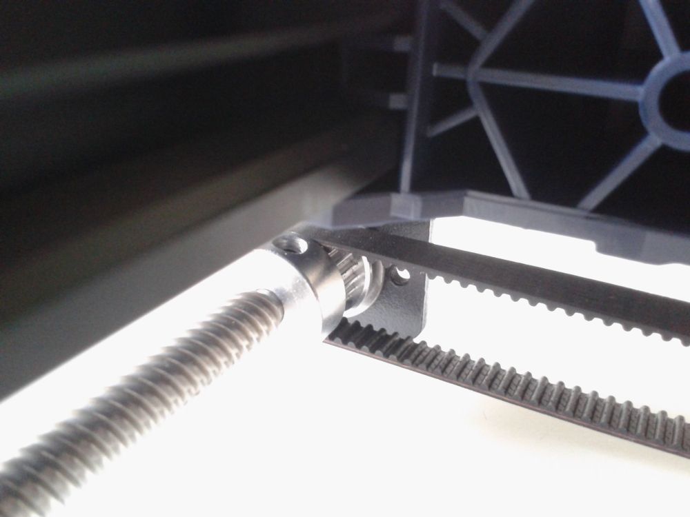

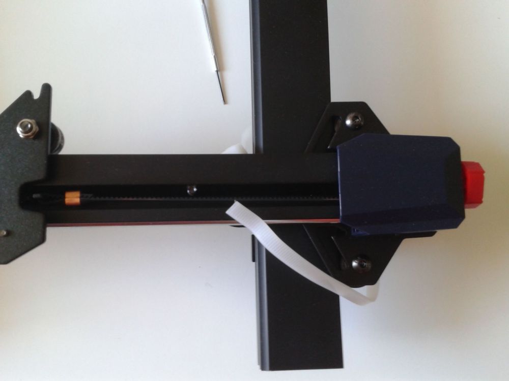

Le montage de la "Anycubic Kobra 2 Pro"
Vidéos officielles de https://www.youtube.com/@ANYCUBIC3D
IMG_20230924_170055.thumb.jpg.1a1dcedca442506cc3a91eee651b4d6b.jpg IMG_20230924_170124.thumb.jpg.6a98b025e416654d9ee5c25014917dcf.jpg IMG_20230924_170024.thumb.jpg.138426669a9a48ccab5246076e0f2a1e.jpg
Âpres avoir enlevé les "colliers colson" ("zip-tie"), pincer et tirer la courroie de synchronisation Z, afin de remonter la barre de l'axe X.
image.thumb.jpeg.83fa73146b05ae4a6e0f2ebc73d3f7c8.jpeg image.thumb.jpeg.3ab4568340d1a039538386274d690f18.jpeg

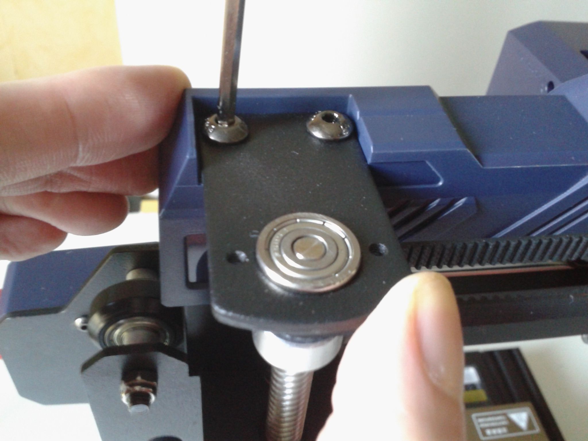

Mise en place du portique sur la base de l'imprimante.
image.thumb.jpeg.a7abff421cf97aca9ac7100fc5f1b7d2.jpeg image.thumb.jpeg.56a9da7d0c76bad147f23e19b605a74d.jpeg
Là je préfère profiter d'un bord de table, pour placer les vis de chaque côté, sans les serrer complètement, puis revenir les serrer complètement.
IMG_20230924_170724.thumb.jpg.d588ade177fd5ab54a5252c7cc3ab667.jpg IMG_20230924_170908.thumb.jpg.1411fdc28a3af8e0a4d09107bd278f94.jpg IMG_20230924_170925.thumb.jpg.740923e27e6da5dd0ae374363c615ce3.jpg
IMG_20230924_171124.thumb.jpg.e15e41eb4d1e67fe8cad06e3f66c353e.jpg IMG_20230924_171150.thumb.jpg.e8334f7cdf715f0fa5c98cb53eddd13e.jpg IMG_20230924_171252.thumb.jpg.8d9bdc63d87498782ee32ea447be6197.jpg
Vérifier que tout semble ajusté comme attendus, titiller le protique pour vérifier qu'il n'y a pas de jeu.

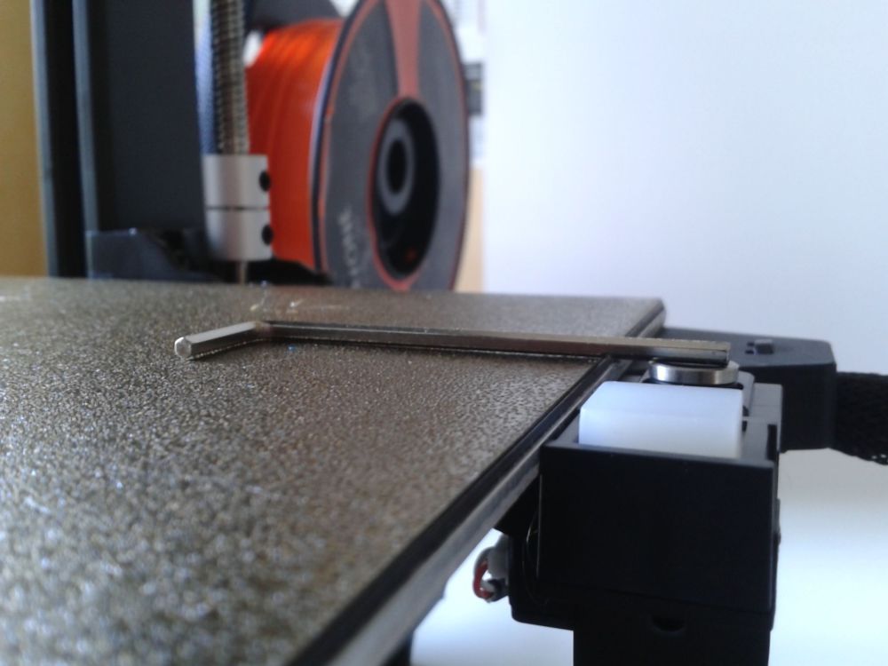

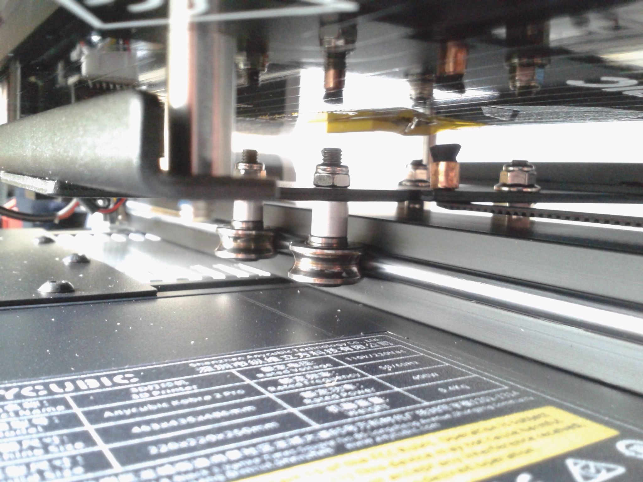

Mettre en place la plaque flexible. (Éventuellement avant, vérifier le serrage des quatre vis qui déjà en place, qui traverse le plateau)
image.thumb.jpeg.6a836c82de764f3964add893f9803a60.jpeg image.thumb.jpeg.1f3b44f0901d3cc03446f9ee1871b916.jpeg ( image.thumb.jpeg.44051e7ea4b6561fe3450f369602aa95.jpeg )
Prendre le temps de vérifier que, quand l'on titille le plateau il n'y a pas de jeu, et que quand on déplace, en poussant avec la main, le plateau sur l’ensemble de l'axe Y il n'y est pas d'a-coups (zones de points durs dans les déplacements) de ressenti. Pour ajuster au besoin, les deux écrous excentriques sous le plateau, côté gauche. (On cherche à obtenir un plateau le plus stable possible tout en ayant des déplacements fluides)
image.thumb.jpeg.e56788177766e6afbc6f740ae98f3a40.jpeg  image.thumb.jpeg.1704de1ac6a76eac2253534ac032645c.jpeg image.thumb.jpeg.e5b30e42da70e93a9c01bd4ad12dfa96.jpeg image.thumb.jpeg.6dbf5d2f48d97927dc1c51f8fbf909c4.jpeg

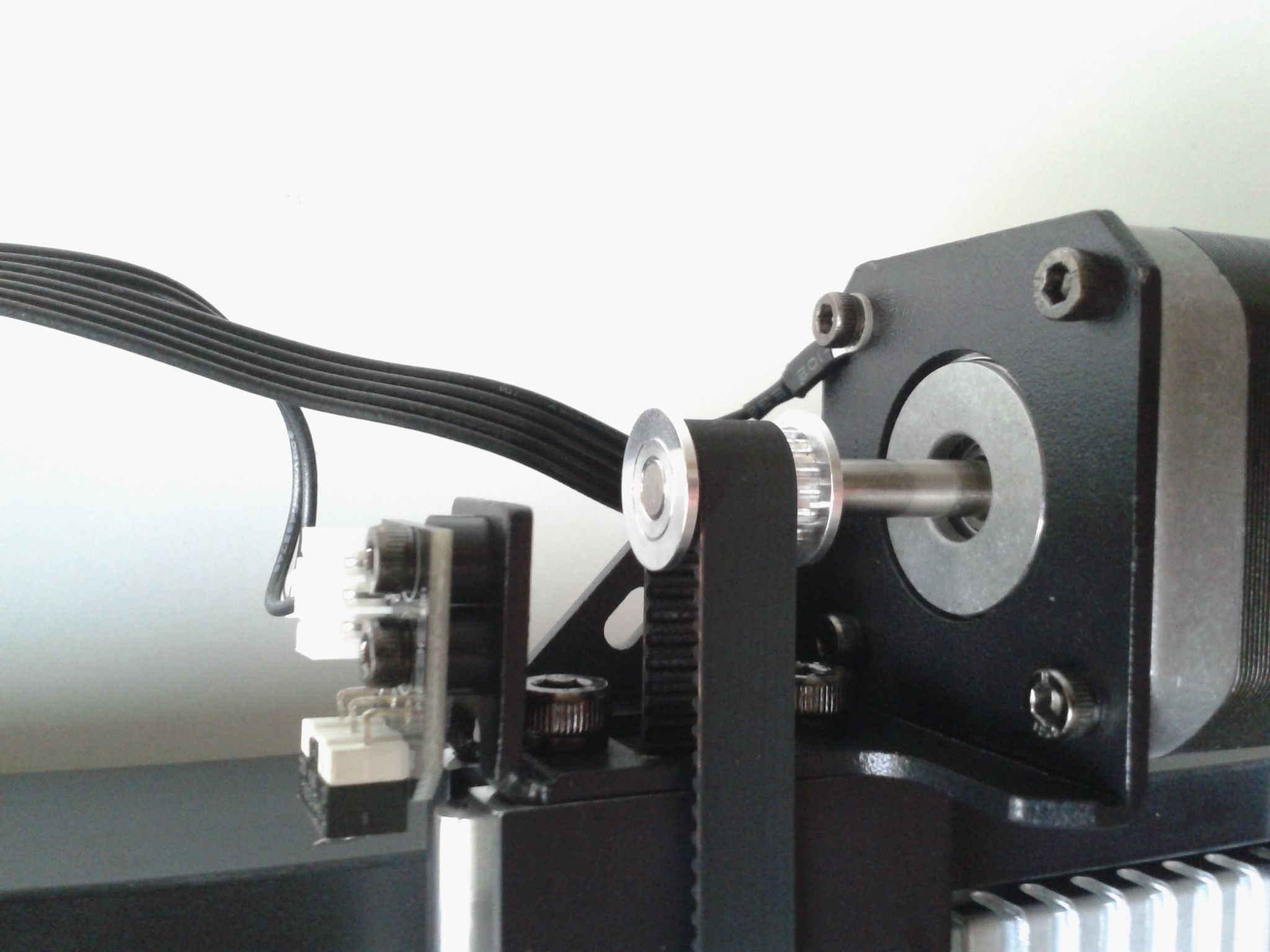

Vérifier que le capteur de fin de course Y se trouve bien déclenché quand le plateau et poussé au maximum en arrière.
image.thumb.jpeg.7fc06ffd612220368255a1a73e68168f.jpeg image.thumb.jpeg.fd43b165e992b21ed7890fc0c5bf3810.jpeg
Après avoir vérifié que les courroies semblent bien en place, vérifier/ajuster la tension de courroies X et Y (voir aussi celle de synchronisation Z)
image.thumb.jpeg.50d2943bf8c602b45dae3e7369095aff.jpeg image.thumb.jpeg.1ecec180d53abfcd772ed2247fe23743.jpeg image.thumb.jpeg.7b2bed4465e524d14d6ac49bd3304a60.jpeg
Mettre en place la tête d'impression
image.thumb.jpeg.4dbf1e2044d8fad139ff93bba81c36e1.jpeg image.thumb.jpeg.67c35d2a3fa9bd5872c7752a17cb5a50.jpeg image.thumb.jpeg.2967991ed5a55cafcdf7388721eb8894.jpeg
Vérifier la stabilité, et la fluidité des déplacements de la tête sur l'ensemble de l'axe X, pour ajuster au besoin l’écroue excentrique en bas de la tête.
image.thumb.jpeg.3da361c8751b16ddd3e6a12450d44cd4.jpeg image.thumb.jpeg.9c6c3ab12180a153bf945e5784df680d.jpeg image.thumb.jpeg.b4b71cdbca8f5d46dadfc6b6a8905444.jpeg
Vérifier que le capteur de fin de course de l'axe X se trouve bien déclenché quand, vu de devant, l'ont position la tête d'impression le plus à gauche de l'axe X.
image.thumb.jpeg.d0e43c21b1a6f8daa7954b9411a71674.jpeg image.thumb.jpeg.be0f3847757964ace6e5f87779fc738a.jpeg

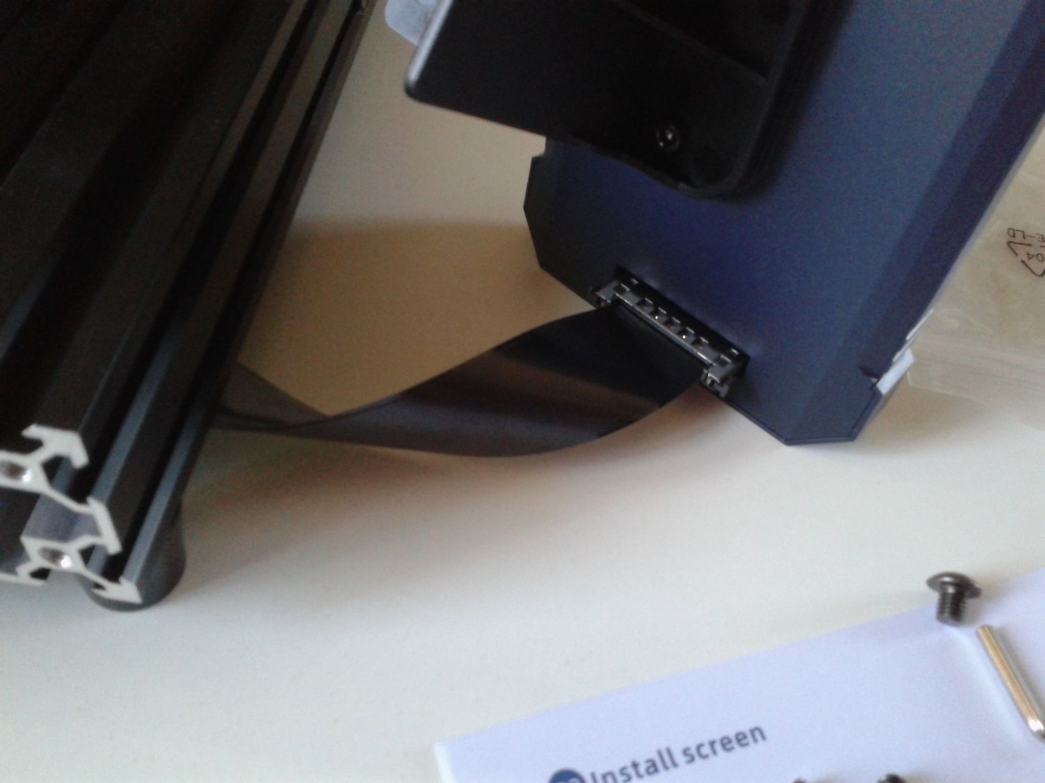

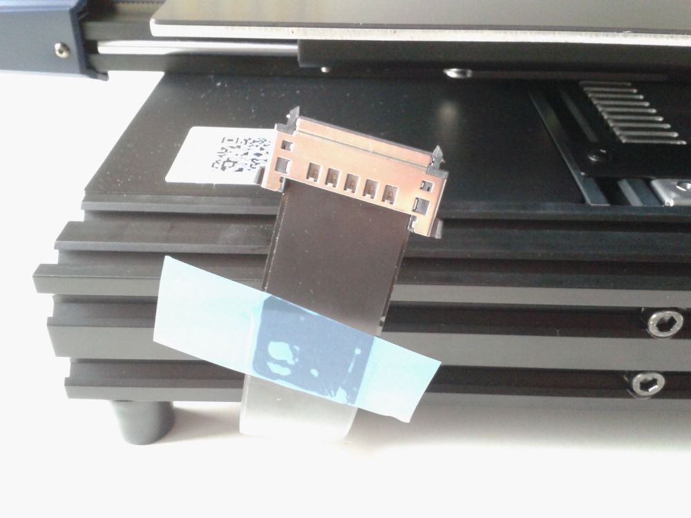

Mettre en place l'écran
Il faut "pincer les oreilles des petits clips" pour permettre l'insertion du connecteur.
image.thumb.jpeg.d8c0b80695e1d8e41388b4e626eca111.jpeg image.thumb.jpeg.821d7304e580c2870eee797b0c67a139.jpeg
image.thumb.jpeg.4cd5c17a61d4426506e89eb7498d71b7.jpeg image.thumb.jpeg.0b7a3102e0a760173bb8353d908b7a4c.jpeg image.thumb.jpeg.9ac0e75baa6925e448dbc591db15533c.jpeg
Vérifier que l’écran et le câble semblent bien en place.

Mise a jour du firmware
Une fois l'imprimante connecté à votre réseau Wi-Fi, pour vérifier si une mise à jour du firmware est disponible, menu "Settings", "More settings", seconde page, "About Machine", s'il y a une mise à jour alors on trouve à cliquer, une petite flèche orientée vers le haut, dans un cercle orange, a coté de "WIFI IP"
IMG_20231002_185453.thumb.jpg.5abae5d19bc45159c349d283bf19fbaf.jpg IMG_20231002_185516.thumb.jpg.6e949b86ea4ad867513adfb169870ef2.jpg IMG_20231002_185524.thumb.jpg.8e26a377e34e8b75837f7f0349e53dab.jpg IMG_20231002_185530.thumb.jpg.d97263bbfef984e3c1091b29cdf80156.jpg IMG_20231002_185536.thumb.jpg.7ef27228297e1b965e96c2276999c5ab.jpg IMG_20231002_185543.thumb.jpg.8c8ddfae4b2c3f847c7e6874b1c0e9f5.jpg
Si l'on fait "Confirm", plusieurs écrans de progression ( Téléchargement, décompression, installation , ... )
IMG_20231002_185550.thumb.jpg.697562d70386f6a669dcaf262eeed23a.jpg IMG_20231002_185600.thumb.jpg.04d3f8286175d2fb1bf97213fce887df.jpg... IMG_20231002_185648.thumb.jpg.4c12b3672bd282e9262113dc4f38edfa.jpg ...IMG_20231002_185652.thumb.jpg.c345c8608ab13fcf079fd91e275c859d.jpg
... (j'ai raté le moment qui dit que cela va redémarrer la machine )
IMG_20231002_185708.thumb.jpg.f11fdbb5b7082bef37a0ebef9c52de70.jpg IMG_20231002_185729.thumb.jpg.f7fa939a31b28444c228c1cc0b093637.jpg IMG_20231002_185735.thumb.jpg.35802fee5f659ef42b3d862818dc6983.jpg
Et on se retrouve comme lors du premier démarrage. Choix, langue, région Cloud, réseau Wi-Fi (a conservé la clé Wi-Fi dans mon cas),
suivi du "Start Operation guide"
("Start Operation guide" à bien refaire, j'avais cliqué "NO", et le Z-Offset était a "0.00" mm, lors de l'impression suivante, de même, le leveling du plateau, doit lui aussi avoir été réinitialisé.
Si vous avez raté le "Start Operation guide" c'est dans le menu "Settings", "More settings", "Guide"
image.thumb.jpeg.e8e671e587d072f8d9019edef39b919f.jpeg image.thumb.jpeg.e1e0ff4efbe52f5c53b9783db2f5b561.jpeg
Et me voilà donc, à cette date (02/10/2023), avec la version de firmware "Anycubic 1.12.0"

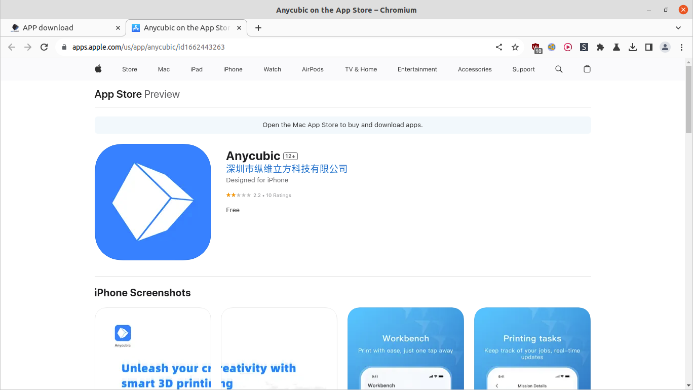

L'application (smartphone) Anycubic. ( a déplacer dans Trancheurs ?  )
(Après avoir emprunté un smartphone androïde plus récent.)
Le QRCode que l'on trouve dans les menus de l’écran de contrôle de l'imprimante, nous dirige vers une page ( https://cloud-universe.anycubic.com/download/ )
qui nous permet si l'on fait cela depuis un smartphone sous Android de télécharger un ".apk" ( "AnycubicCloud-20230130_v1.0.3_i18n_release.apk" ~63,4 Mo, md5sum f078aa8374073755f097de5b6d5cd7c0, ?= la version sur le Google Play Store ayant une "date de mise à jour 19 sept. 2023")
Quand on a déjà connecté l'imprimante à notre réseau Wi-Fi en dessous de ce QRcode de "Install APP", il y a un autre QRCode de "Bind Account" d'affiché avec une clé (du genre "1234-ABCD-EF00-6789") pour plus tard lier cette machine à son compte de l'application Anycubic. (masquer ce second QRCode avec la main pour faciliter le scanne du premier, car les deux QRCode sont très proches l'un de l'autre.)
On installe le ".apk" sur son smartphone (en ayant éventuellement au préalable autorisé l'installation d'application depuis un fichier ".apk")
On lance l'application, on arrive alors, sur un écran de login (inscription automatique lors du premier login) saisie d'une adresse e-mail, d'un mot de passe de notre choix, cocher l'acceptation de conditions, on valide, puis cela demande de regarder notre boîte mail pour saisir un code de validation à quatre chiffres, demande le pseudo a utiliser.
Et on arrive sur un "Workbench" où l'on peut ajouter une imprimante. Mais pour le moment uniquement des imprimantes SLA (Comme mentionné dans la fiche produit il faut attendre "Q4 2023")

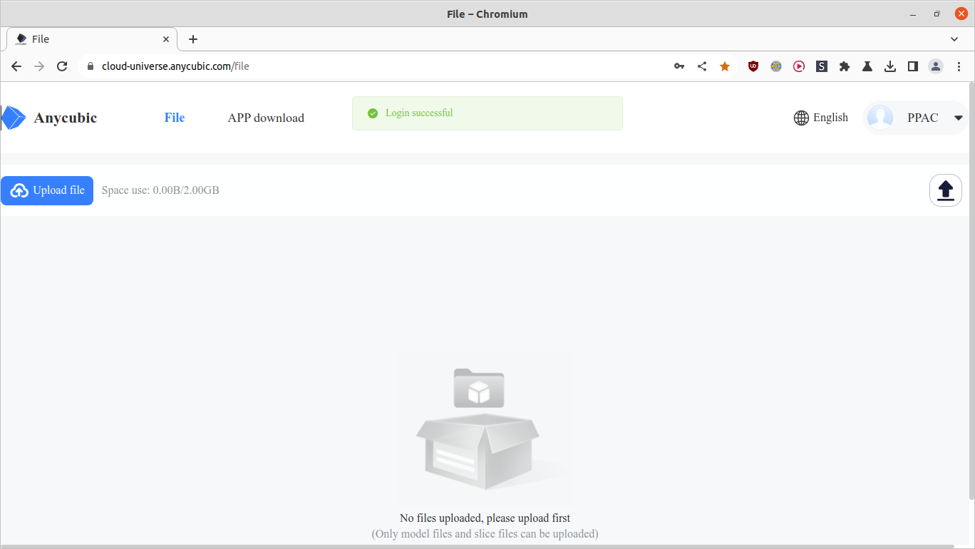

Ensuite on peut me connecter depuis son Navigateur Web avec ses identifiants sur https://cloud-universe.anycubic.com/Login
Mais il n'y a pas grand chose pour le moment.

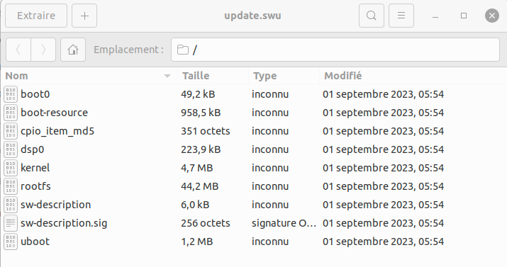

Merci a l'utilisateur "OscarSierra" du Discord d'Anycubic et a l'utilisateur "Demitrious Milo" du groupe facebook https://www.facebook.com/groups/anycubickobra2printer/
Car le premier avec ce message, m'a permis de trouver dans un message partagé par le second un lien google drive vers un firmware proposé par le service technique d'Anycubic
On trouve donc un fichier "update.swu" ( de type "x-cpio" que j'ai pus décompresser ) qui contient ce qui ressemble a un système d'installation d'un  linux
Et si sous un système linux on "sudo mount" le fichier "rootfs" de ce "update.swu" on trouve un dossier "app" avec semble t'il les fichiers de configuration Klipper et fichier .gcode de test (que je n'avais pas réussie a extraire de la mémoire interne )
Le système d'exploitation linux semble être un TinaLinux (/etc/openwrt_release contient "DISTRIB_ID='tina.devops.20230831.133857'", /etc/openwrt_version contient "4.0.0"), a la sauce Chitu ( /etc/device_info contient "DEVICE_MANUFACTURER='Chitu'" )
Voici donc les fichiers de configuration Klipper, qui me semblent être ceux pour la "Kobra 2 Pro" extrait de "/app/resources/config/"

Par contre comme le TinaLinux semble exécuter Klipper via un binaire "app" je ne saurais donner le détail de la version de Klipper utilisé.

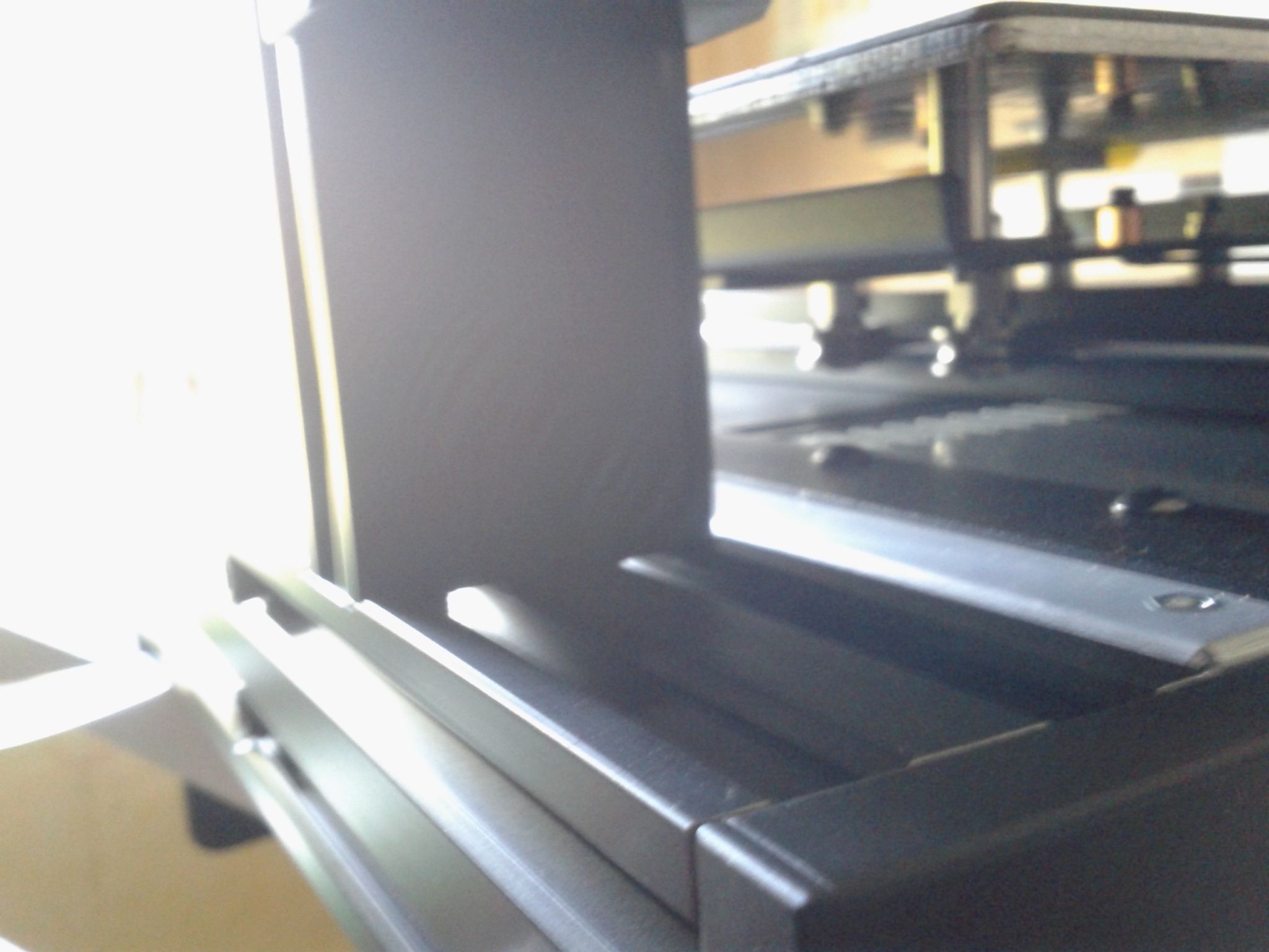

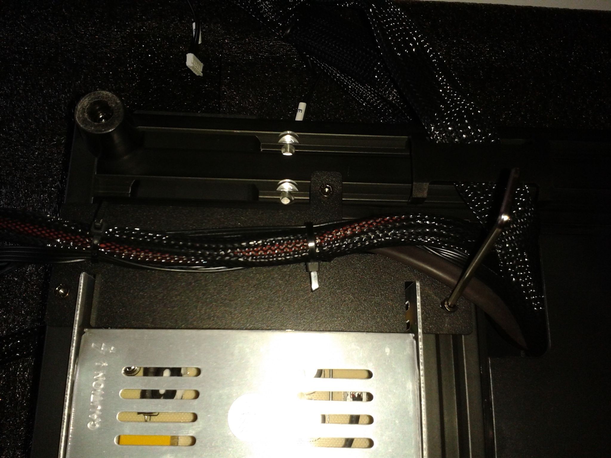

Vérifier la tension des courroies des axes X et Y et de la courroie de synchronisation Z
Sur la machine, que j'ai reçu, j'ai remarqué une différence de tension de la courroie de synchronisation selon que la tête se trouvait proche ou non du haut du portique (moins tendue quand en haut du portique).
J'ai donc, afin de mieux tendre la courroie de synchronisation Z, repositionné au mieux les éléments en plastique noir qui permette le maintien des tiges filetées en haut du portique, desserré et resserrer les vis, tout en poussant les éléments en plastique noir comme il faut.
image.thumb.jpeg.d7fccba10f92e52194b861eda3bb83ab.jpegimage.thumb.jpeg.ab49d2e1d7f7a5b8c11deac1df340286.jpegimage.thumb.jpeg.9dfb0aac1d7359ab49cd84bc909a10f0.jpeg

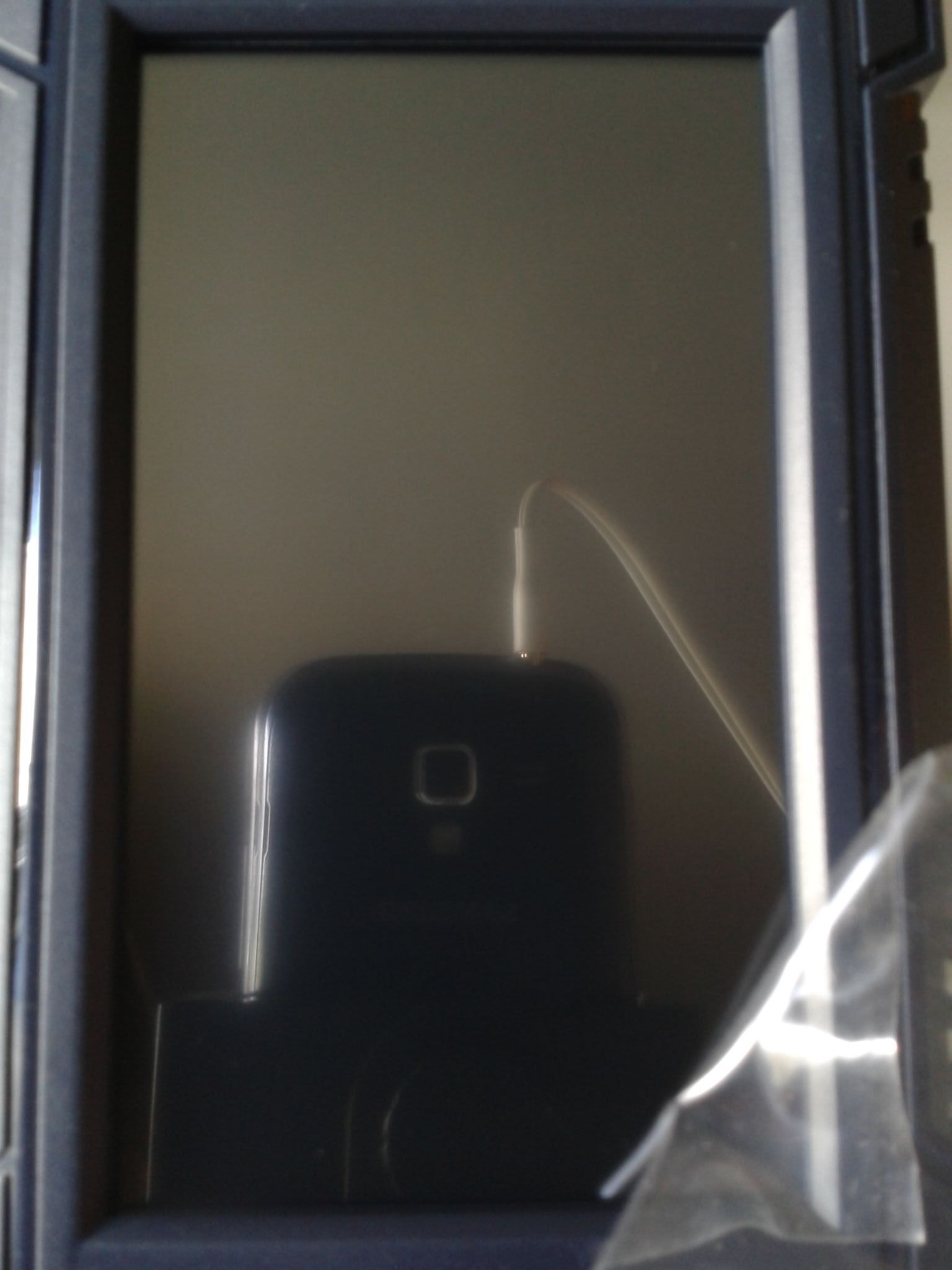

Enlever le film de protection de l’écran de contrôle tactile.

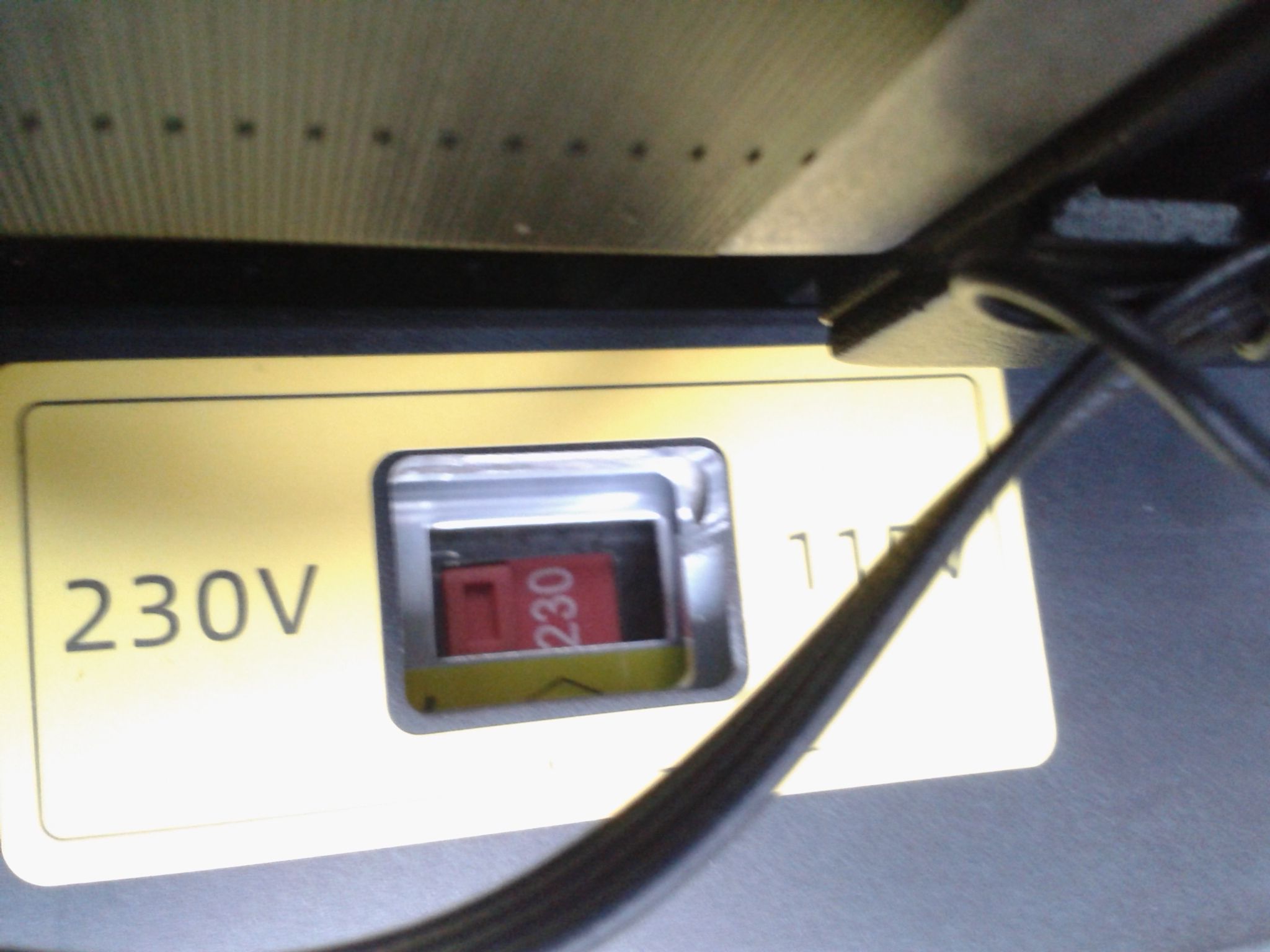

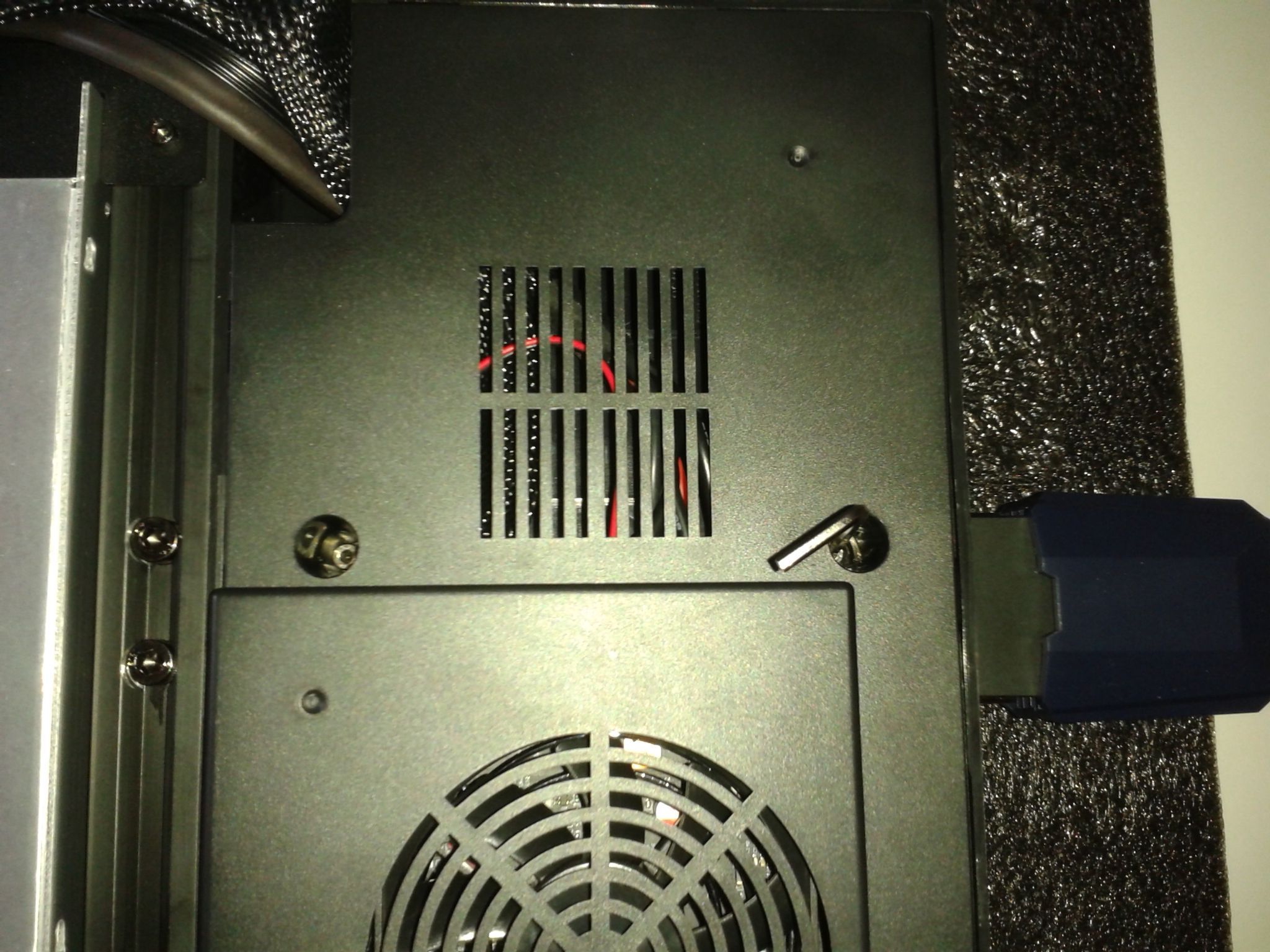

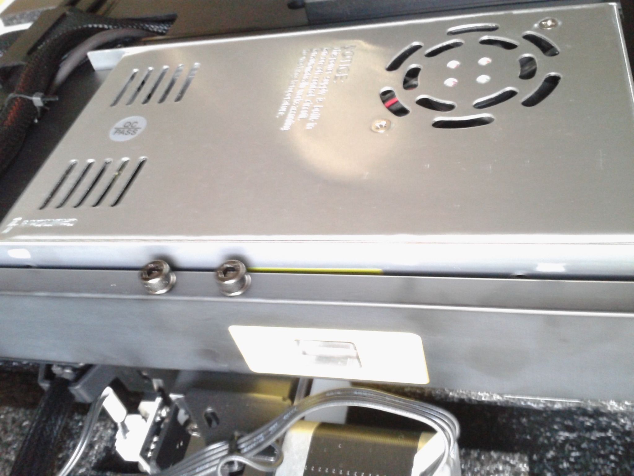

Bien vérifier la position du sélecteur de tension du bloc d'alimentation, avant de connecter le cordon d'alimentation secteur et d'allumer la machine via son bouton marche/arrêt à bascule.
image.thumb.jpeg.2b965db9f92c7a64b818d0236f167111.jpeg image.thumb.jpeg.340f759f06f1c42393b6e14b088c0efe.jpeg
( là éventuellement une fois mis sous tension vérifier que le capteur inductif a bien une LED bleu témoin, qui s'allume, quand on approche un objet en métal du capteur inductif

En principe, lors du premier allumage l'on doit arriver aux écrans suivants. ( deux "bips" après le chargement qui prend quelques secondes )
IMG_20230928_144614.thumb.jpg.1eacf4501bbb1f7fa65142254b30ce1d.jpg IMG_20230928_144627.thumb.jpg.451eb196aae153787a6cac386eae9960.jpg IMG_20230928_144632.thumb.jpg.7fa0a7843194e8b6b6f3fcc0af294498.jpg
Cliquer alors "English" pour le sélectionner et quand bien sélectionné, cliquer sur "Next"
IMG_20230928_144651.thumb.jpg.ab302ad5b941e94b697499f6b2ed195c.jpg IMG_20230928_144657.thumb.jpg.7cef97f3cf48ac12b016baca96fdaf89.jpg IMG_20230928_144702.thumb.jpg.b3a4bfdbf40745f157bf23af3b54854e.jpg
Vient ensuite le choix de la région du serveur Cloud ("Area") . Sélectionner "Global". Puis "Next"

Qui pour le premier démarrage demande ensuite si l'on veux ou non lancer le "Start Operation Guide", j'ai choisi "YES"
image.thumb.jpeg.bc27b331183ca8661155cb93f7657c6a.jpeg image.thumb.jpeg.f03608fec9cf511eae10985cfe5d4d1c.jpeg image.thumb.jpeg.ef3e00c6de31c9b55626d150490f2b7f.jpeg
Il y a alors "Home" (prise d'origine) de chaque axe

Puis mise en chauffe, nettoyage de la buse sur le patin en silicone a l'arrière du plateau et sondage de 25 points sur la surface du plateau.
image.thumb.jpeg.08ef62c359044da20e97a377e89cc394.jpeg image.thumb.jpeg.b5a650ba36fe7bbd1fe25ec75d7817bd.jpeg image.thumb.jpeg.76efd934beb283e81cd340230af96c49.jpeg image.thumb.jpeg.f240c0f6b159916afa97b8755aef3478.jpeg
Viennent ensuite une nouvelle mise en chauffe et un écran pour effectuer le chargement du filament.
image.thumb.jpeg.66887670aef13f67bcb7bbf5107786e7.jpeg image.thumb.jpeg.d95d5484deaf184f505f879363435703.jpeg
IMG_20230928_150456.thumb.jpg.76f18d6261a325bb68f5eec97a0df765.jpg IMG_20230928_150538.thumb.jpg.77ca7916d902880b6371e242a2f53285.jpg
IMG_20230928_150633.thumb.jpg.9edf308cfcfa64251d5ccaf1eda6a001.jpg image.thumb.jpeg.7572f7ae105e360e184f1a11a3bb0473.jpeg
Une fois le filament chargé, la machine demande si l'on veux effectuer la détection des résonances

Et enfin l'on arrive a un écran qui propose d'imprimer un modèle, j'ai choisi "YES".
image.thumb.jpeg.44be859a794a169f66fb2a18e30f774b.jpeg image.thumb.jpeg.07ff4435d4a485d972ee172103032943.jpeg
J'en profit le temps que le plateau chauffe pour regarder, sans la modifier, la valeur de Z-Offset automatiquement déterminée.
image.thumb.jpeg.518f06b1a314c5b0e28d5c9cd5c76835.jpeg image.thumb.jpeg.59cf792cfd2e7af2f863d6b30cdcdbb1.jpeg
puis je regarde les modes vitesses, sans rien changer ...
image.thumb.jpeg.71d083b5fb2170f2ea8f3310b3a668a5.jpeg image.thumb.jpeg.300827cddb15faa82873a20c6a706282.jpeg
(Personnellement comme je suppose que ce sont les équivalents de valeur de pourcentage du "Feed Rate", j'aurais préféré la valeur en plus pour chaque label. Genre "Stable (?=50%)", "Standard (=100%)", "Sport (?=200%)", )
Si je clic sur la température du plateau
image.thumb.jpeg.2e496418171526fdead2fd191af50dea.jpegimage.thumb.jpeg.3446ce0751925883728e20c2a96e18dc.jpeg
(Là si l'on veut annuler une modification en cours, c'est le "X" en haut ... pas spécialement cohérent et uniformisé avec le reste de l'IHM mais il suffit de s'y habituer ... )

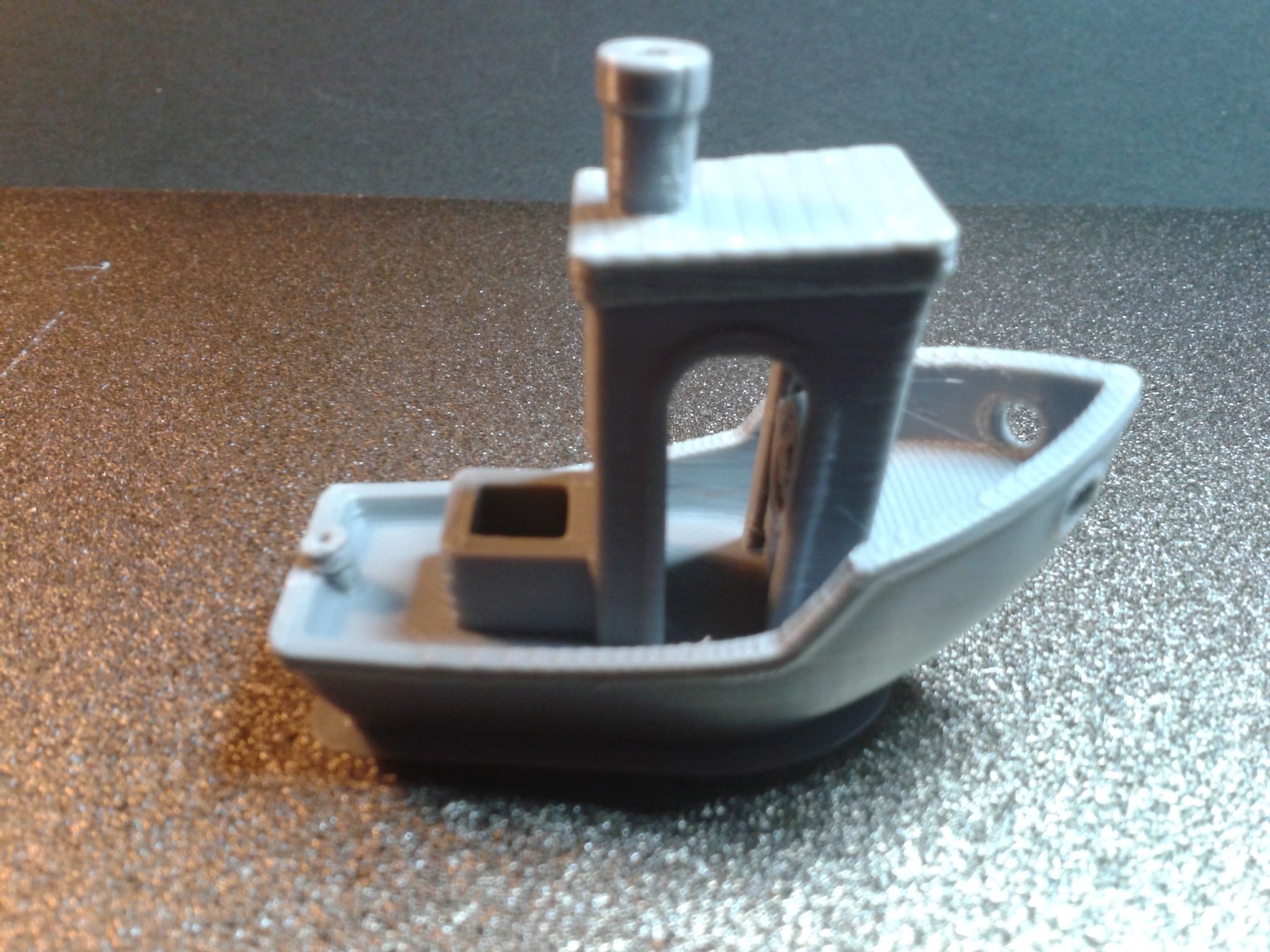

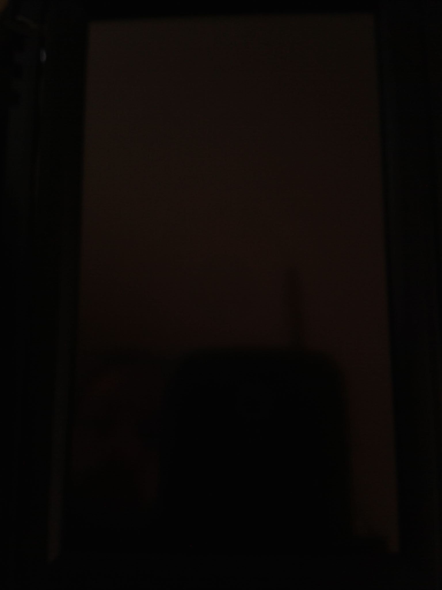

Forcement, l'imprimante étant très vive lors de l'impression, sur ma table pas spécialement robuste cela a bien vibré / secoué ma table dans tous les sens.
Pour illustrer mon smartphone était sur un petit trépied posé sur la même table et voici des photos en cours et fin d'impression ...
image.thumb.jpeg.b67ab5fff5f8606c0484d37cee4defb5.jpeg image.thumb.jpeg.325154af954bd43a496350eb6eb77c74.jpeg image.thumb.jpeg.4788b8c780e96fc63ee11a76b9cdf2ee.jpeg

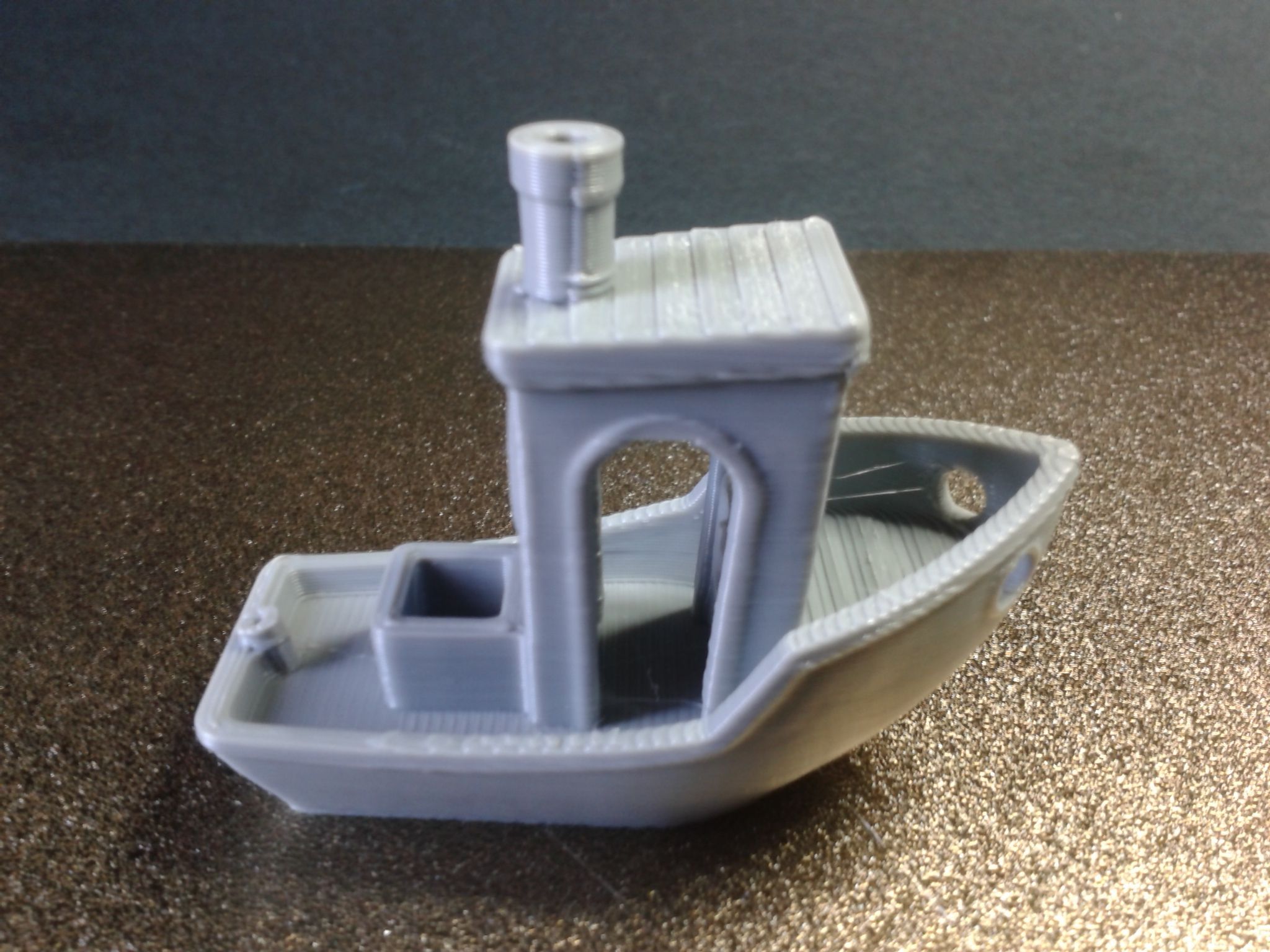

Après avoir repositionné mon petit trépied et smartphone

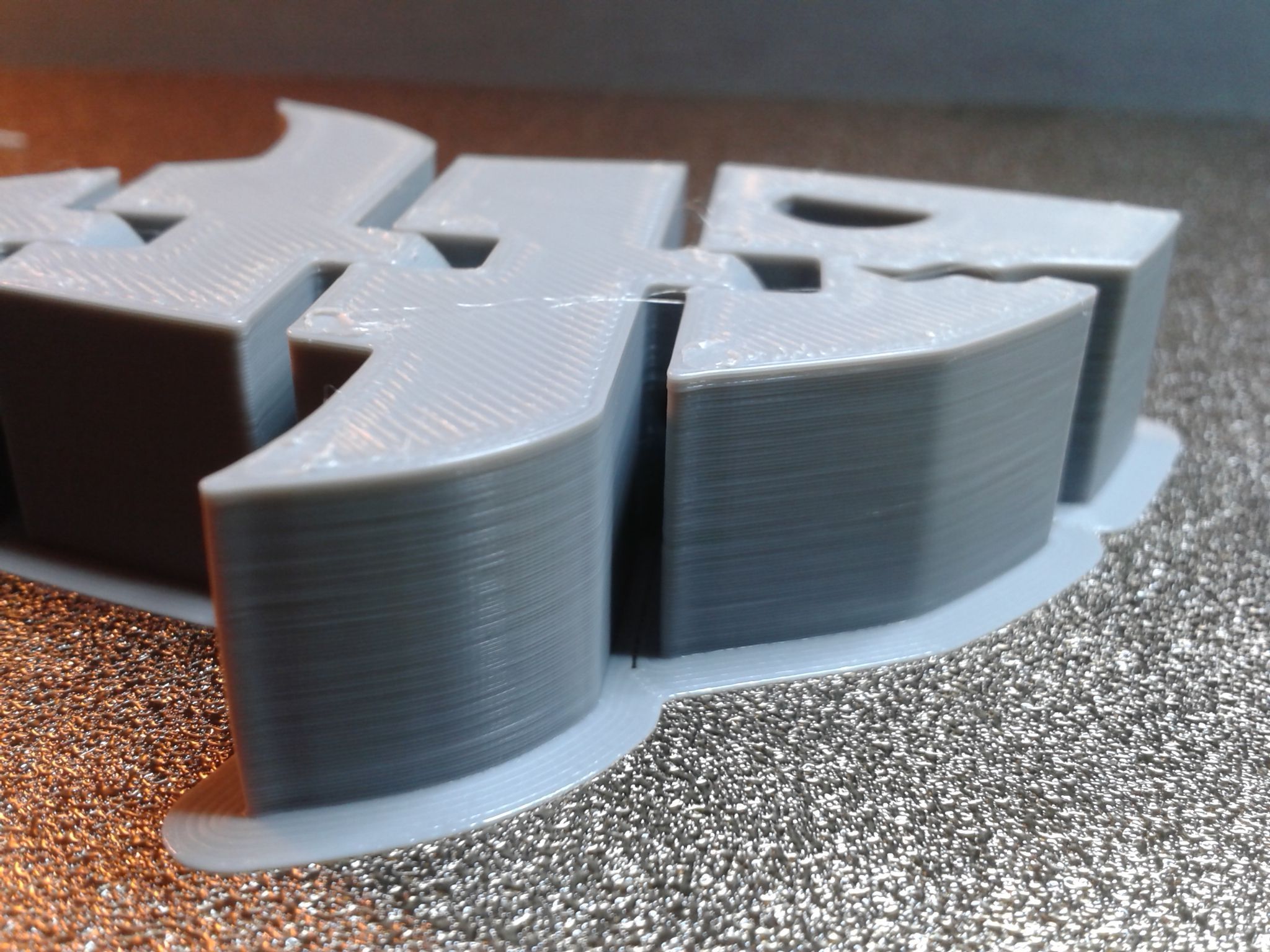

Le résultat d'impression semble très correct
image.thumb.jpeg.13bf27de27e6bdb1cbf0cd297820ed12.jpeg image.thumb.jpeg.fcd0eadebeaa8038bf618d757ca91788.jpeg image.thumb.jpeg.d775ef5b374cb928a5700dce91fc2a8a.jpeg
La bordure est bien écrasée sur le plateau et ses lignes sont bien jointives, mais éventuellement une possible légère sur-extrusion quand on regarde de près la couche du dessus.

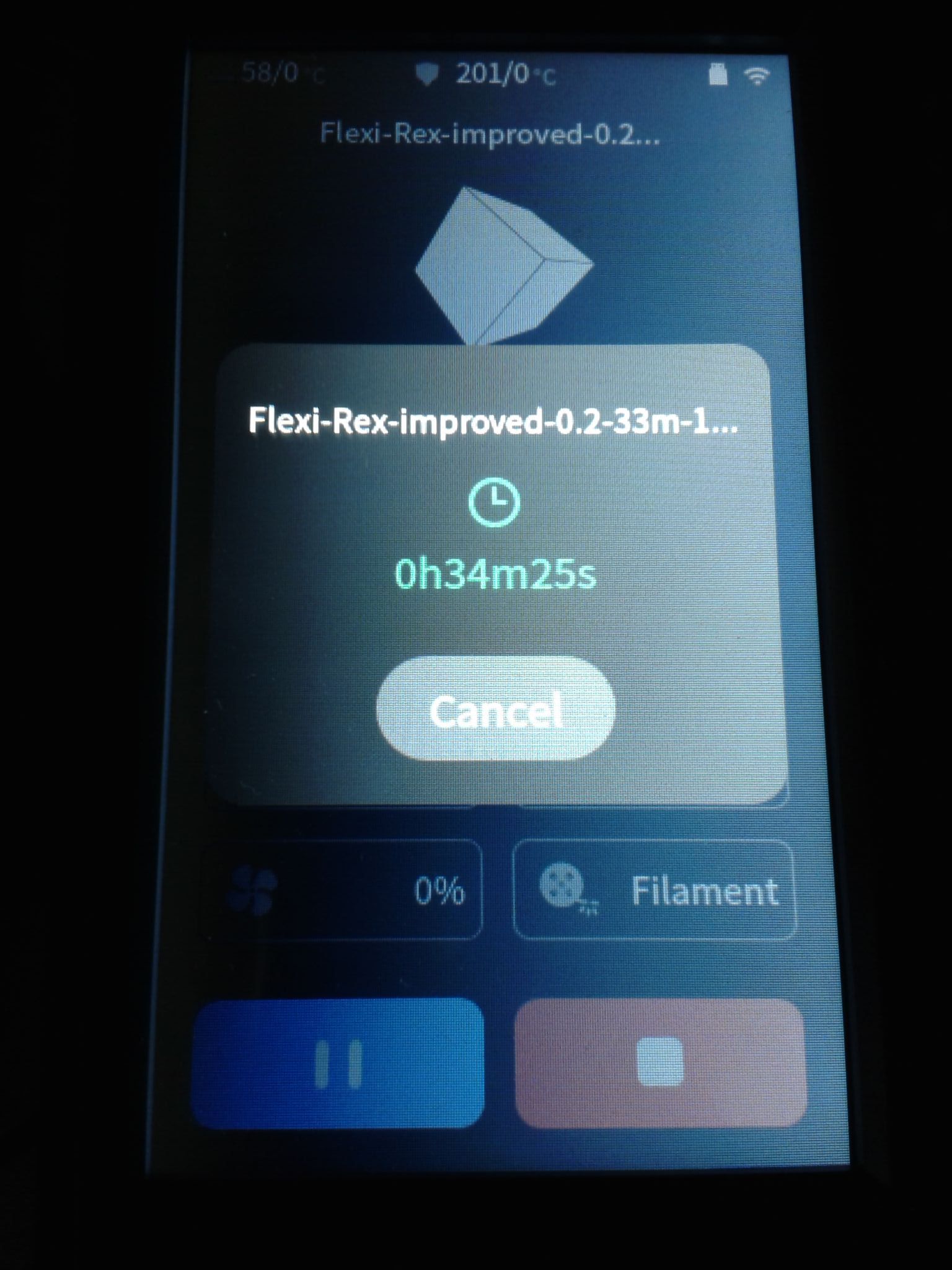

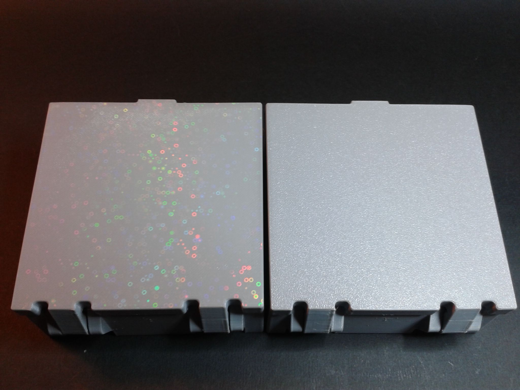

Impressions des fichiers présents sur, la clé USB fournie, ou dans la mémoire de l'imprimante.
//A FAIRE
Dans la mémoire de l'imprimante
image.thumb.jpeg.d2e0d022c387f3f7fc775fc546273343.jpeg image.thumb.jpeg.bae616470b640859b1cf566518dd7455.jpeg image.thumb.jpeg.4e28623b89088afc6bf4d0ff7094a04a.jpeg
image.thumb.jpeg.2da7ba07317148f6b1bfb879c4227c26.jpeg image.thumb.jpeg.15b42a41b712cddd6d506bcba566fb86.jpeg image.thumb.jpeg.8eb40ec2b029d70b0c63639154eb28a5.jpeg
image.thumb.jpeg.73d9dd687f634085187a9e7e7ce898c5.jpeg image.thumb.jpeg.7f3094f50492e178ae670142282c626d.jpeg image.thumb.jpeg.a5e544f0147eb6978f627c581148524a.jpeg
image.thumb.jpeg.c3e3741d6b6f30bbabd8dcdc15e2f8b0.jpeg image.thumb.jpeg.d00e28ddb41588e914753bb7fc4adb58.jpeg image.thumb.jpeg.f4cf66786213201d4372281655fae47b.jpeg image.thumb.jpeg.8294b36a4f4ca64a60b9e6167a0cccd2.jpeg image.thumb.jpeg.b759c795ca9c693f88703990321687bc.jpeg
 image.thumb.jpeg.c9faaeb691d725968c3b8e5fb4cd0bc2.jpeg image.thumb.jpeg.3b44e988540f54ec1de818e25e12628e.jpeg image.thumb.jpeg.28fca10760fd14f3b076e915cc11daa3.jpeg
image.thumb.jpeg.f8a32ec96c8e267ba54d7f41640f2b37.jpeg image.thumb.jpeg.8eb3f88c536d93c04f90f73ae0fb2c6c.jpeg image.thumb.jpeg.3c5dd0db3b2b96c7f3ea4f52e3b4d4d2.jpeg image.thumb.jpeg.690aab03a01f8458fa5d64c748dab44d.jpeg
image.thumb.jpeg.2bc50c6f9fad4c2f06dce0df2f9ef4b7.jpeg image.thumb.jpeg.147bd666271f3d9db1383001507a8fbe.jpeg image.thumb.jpeg.1f14f28e55d72b054374f37c9cc10f23.jpeg
image.thumb.jpeg.5bfcb5e1a3f18c358fd4f86b6da4b064.jpeg image.thumb.jpeg.d39723fc370716c432212faa5abf263e.jpeg image.thumb.jpeg.bed0e56fbe5c56370c1689b16d7e1b31.jpeg image.thumb.jpeg.c948f16e5ca6275f1c2a4d8ffcd6f180.jpeg
image.thumb.jpeg.a8fd9f3237310e1e5939322bc84d121a.jpeg image.thumb.jpeg.37a27025b560fb8e6e962c51ded2a40d.jpeg image.thumb.jpeg.6a346bb0b19bf568ddf6f5f73b450fbc.jpeg
image.thumb.jpeg.4ad5844cd4a3b0b111a086b6e25ddb3a.jpeg image.thumb.jpeg.5288e63cd8d5104b93c58d03b1fc4b8b.jpeg image.thumb.jpeg.0cbb70c26c20d4f53fa1749f20565f8e.jpeg image.thumb.jpeg.e08e5314620bd398f47c31d73a987388.jpeg image.thumb.jpeg.0ec9367dce73ebb22a64711c7d3e8353.jpeg image.thumb.jpeg.14dc6bbb3ba5d5d5270abaa31a0b1ad5.jpeg
Sur la clé USB fournie, il semble ne pas y avoir de fichiers d'impression...
Via le Cloud Anycubic. ( Là il me faut arriver a m'y connecter (Wi-Fi de ma box-internet hors de porté là où j'ai installé l'imprimante, il me faut rapprocher l'imprimante de la box-internet, ou ... ) et comme j'ai un smartphone relativement ancien, je ne peu pas installer dessus, l'App d'Anycubic, car incompatible. Donc c'est pas vraiment gagnée pour moi d'arriver a imprimer depuis le Cloud d'Anycubic.)

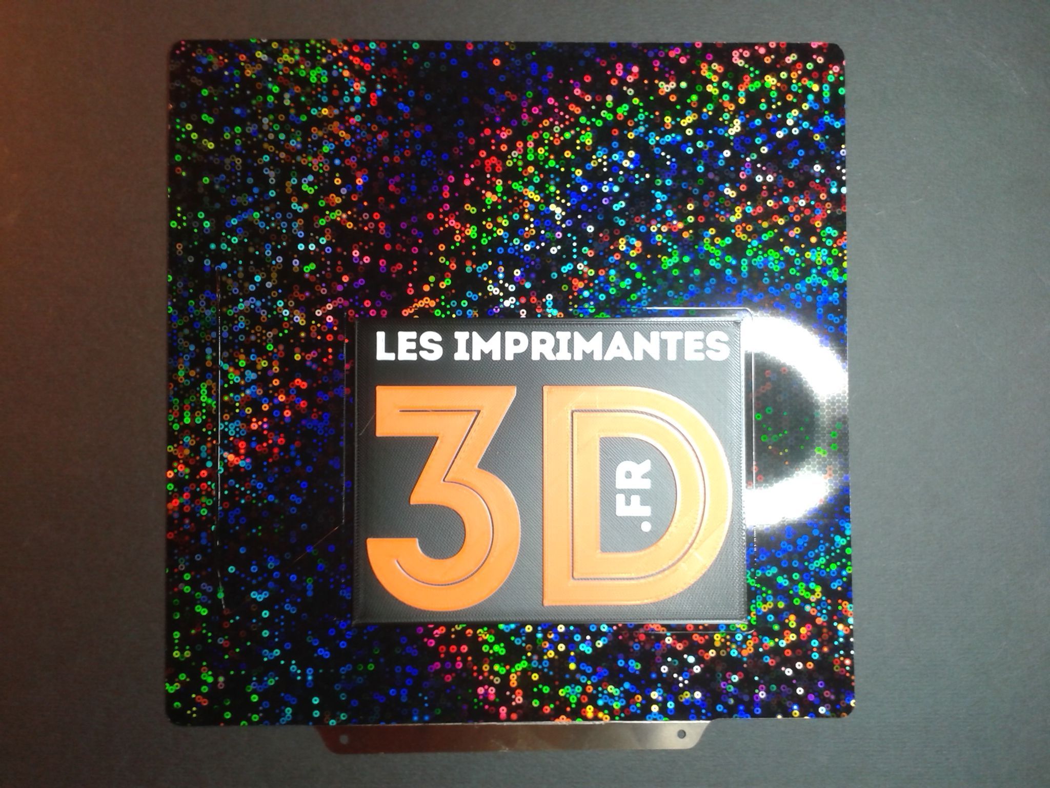

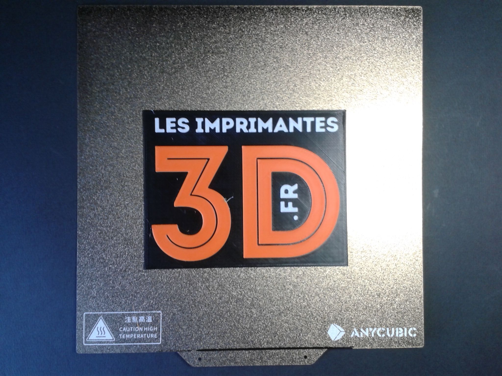

Autres impressions (Acte 1)
PLA

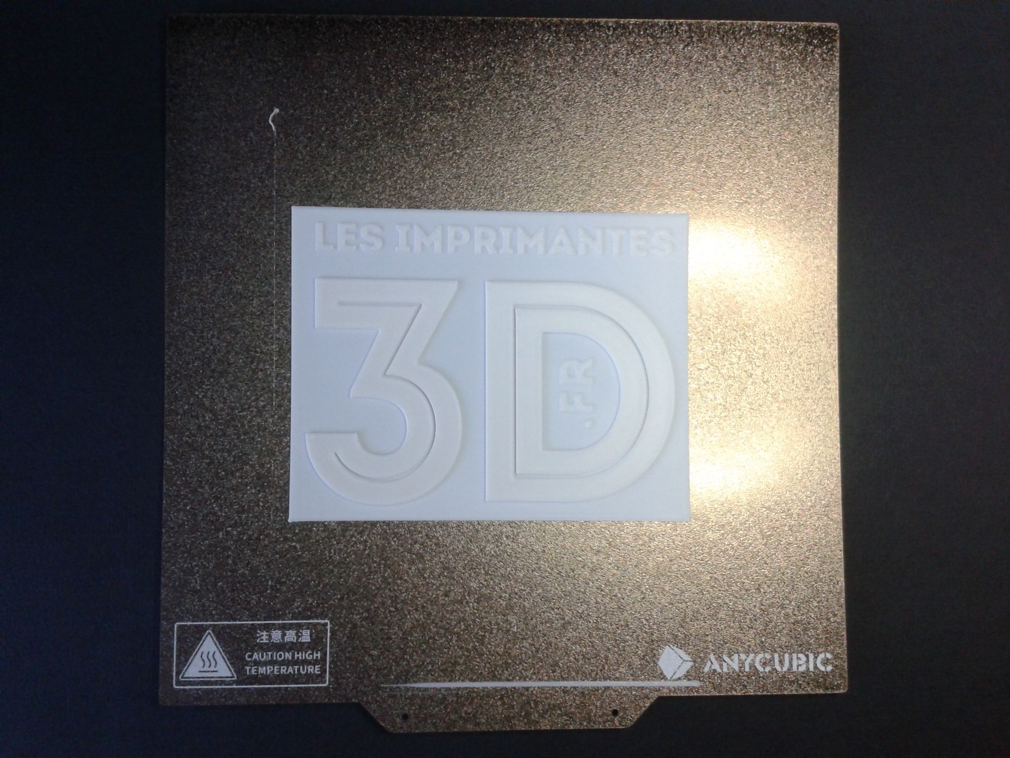

Un essai d'impression (avec changement de filament) d'une de mes versions du logo de lesimprimantes3d.fr
Trancheur Anycubic Slicer v1.1.0 (Windows),
profil Machine "Anycubic Kobra 2 Pro",
profil Filament "Anycubic PLA @KOBRA2PRO",
Print Settings "0.20mm QUALITY @KOBRA2PRO" (tête 215 °C, plateau 60 °C, "Postprocessed by [ArcWelder]", sans rien changer sauf décocher le "Brim")
(Je n'ai pas trouvé/cherché comment demander un changement de filament mais dans le profil de l'imprimante il y avait "M600" comme commande de changement de filament.)
(Trop sur de moi, j'ai ajouté manuellement des "M600 Z15" malheureusement tout simplement ignorés lors de l'impression.)
Filament, PLA Eco blanc ArianePlast.
Durée d'impression environ 0 h 30. (C'est très rapide car avec la "Ender-3 V3 SE", c'est de l'ordre de 1 h 30, mais elle n'ignore pas les "M600 Z15" ... )
image.thumb.jpeg.6e137639559fbdd0a7333973dc6a90e1.jpegimage.thumb.jpeg.72da268b982a4fb5fe4794befeb0a7f5.jpegimage.thumb.jpeg.4292398946bb493817e2117fee8231c5.jpegimage.thumb.jpeg.0981e4e61c74205937765667f2ad839d.jpeg
image.thumb.jpeg.691360de6e690c14376887a0c72e4c67.jpeg image.thumb.jpeg.0a877cfb8a6bff27629ded137454cc4e.jpeg image.thumb.jpeg.00b419db2fff94b803b8257f0b25d911.jpeg

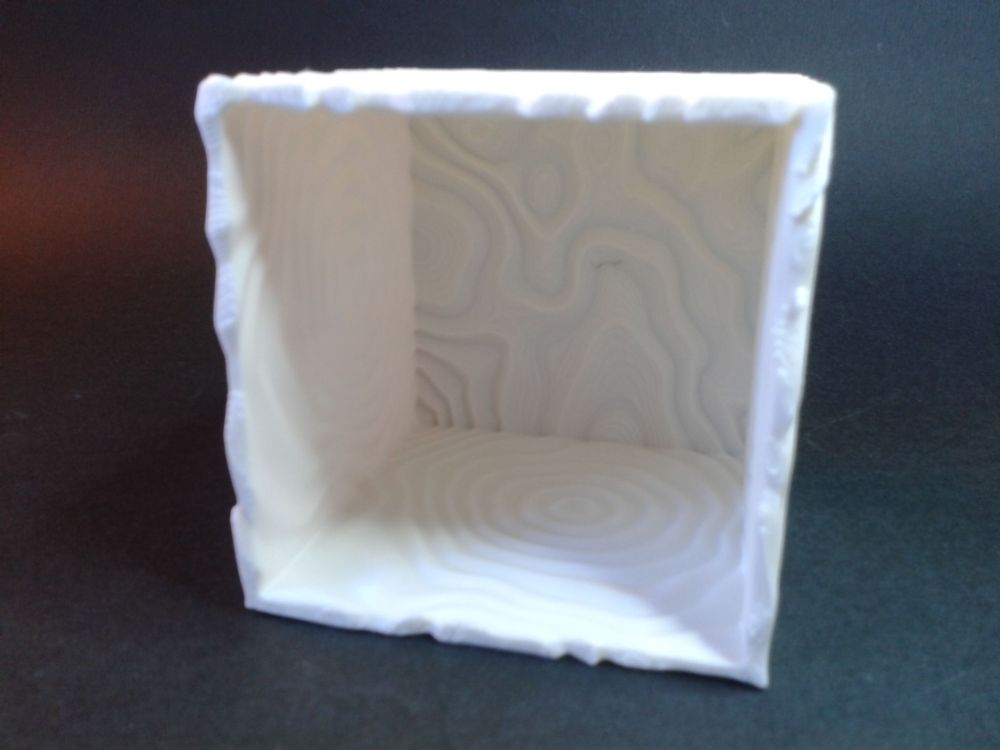

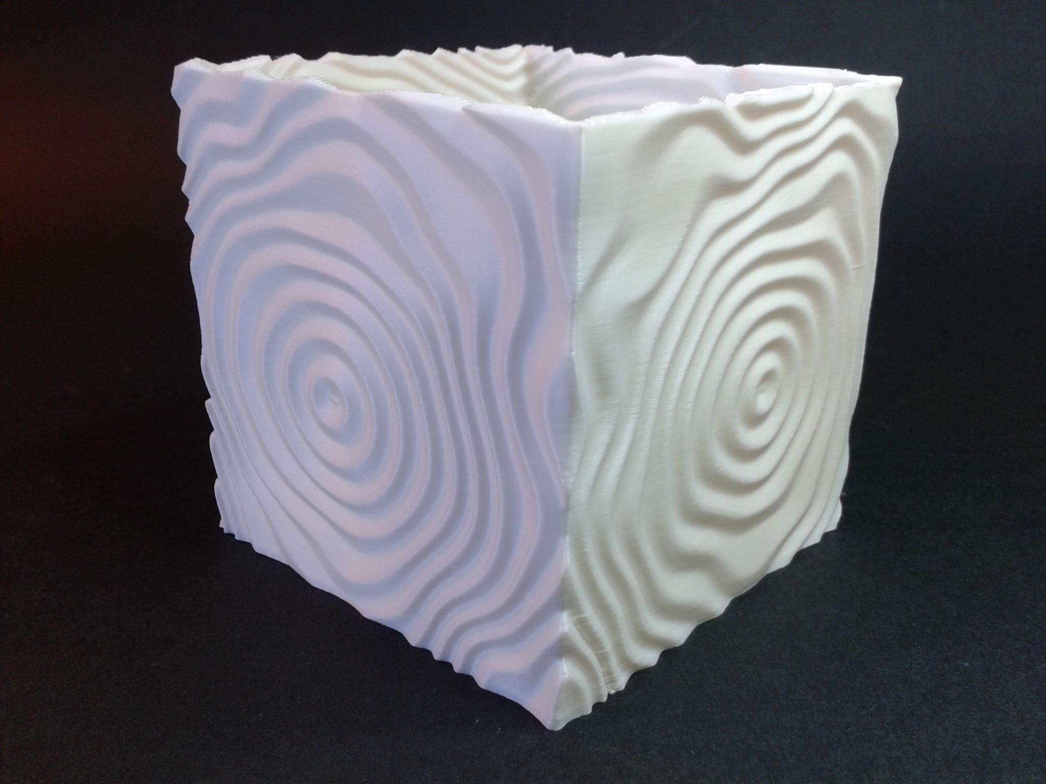

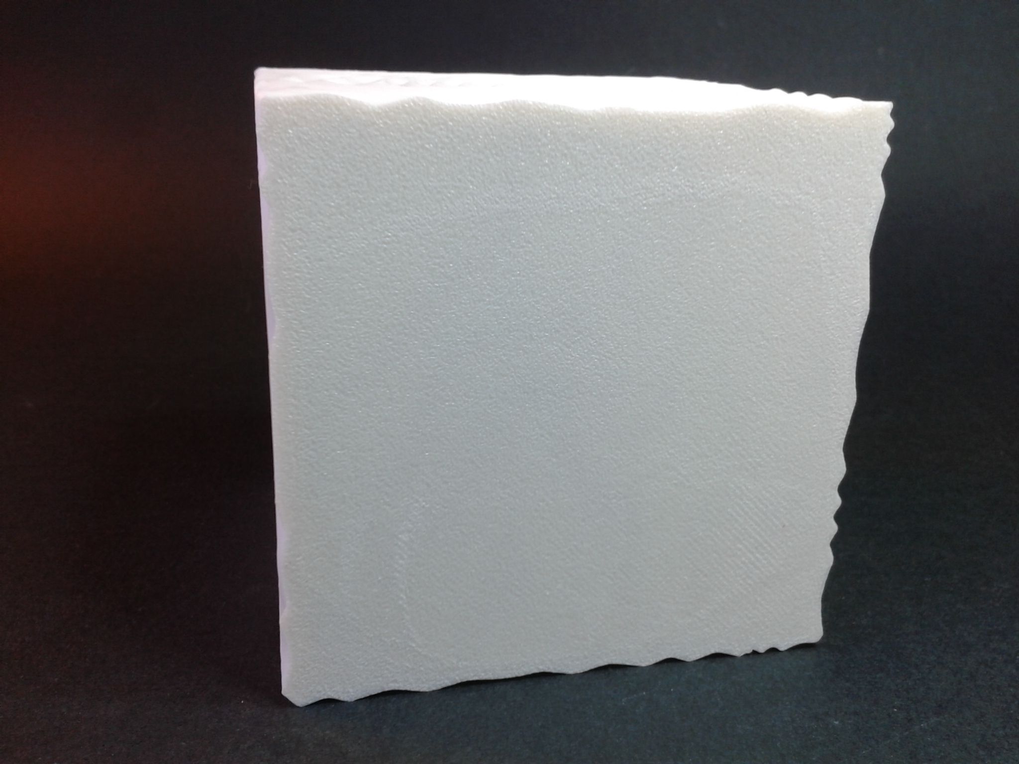

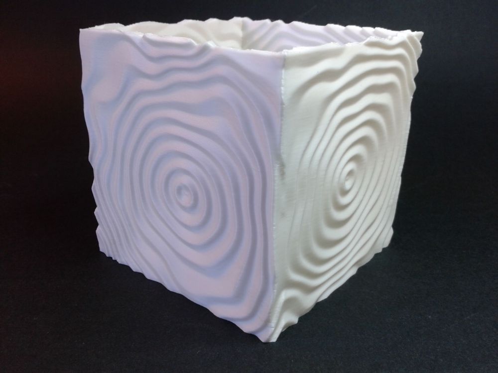

https://www.thingiverse.com/thing:5461117
"Ripple Vases (Cube)" de "DaveMakesStuff" (August 13, 2022)
Trancheur, AnycubicSlicer 1.1.0, Profil "0.20mm QUALITY @KOBRA2PRO"
Ripple_Vase_Cube_3.stl, filament PLA Eco blanc ArianePlast
image.thumb.jpeg.964e91168c6b899e53cd837e7170f5ac.jpeg image.thumb.jpeg.c52b3f2d91d2951f968f6e614e977591.jpeg
image.thumb.jpeg.dfda9dc58179d5c0a350d41a1944c31a.jpeg image.thumb.jpeg.055a38691b7938f3a11e4437458652d9.jpeg image.thumb.jpeg.819e029d7b3ef9fd82ea4d7944bb5889.jpeg image.thumb.jpeg.f4ea4ec414e5ba8e32e8c19a08db1adc.jpeg image.thumb.jpeg.0eb08eff0ccfe1aa59a0a8aaaa9928bf.jpeg image.thumb.jpeg.3ee2717b6f55cef5163f5b5481088049.jpeg image.thumb.jpeg.79b68edbff18caf5ea60a9d0b0da985d.jpeg

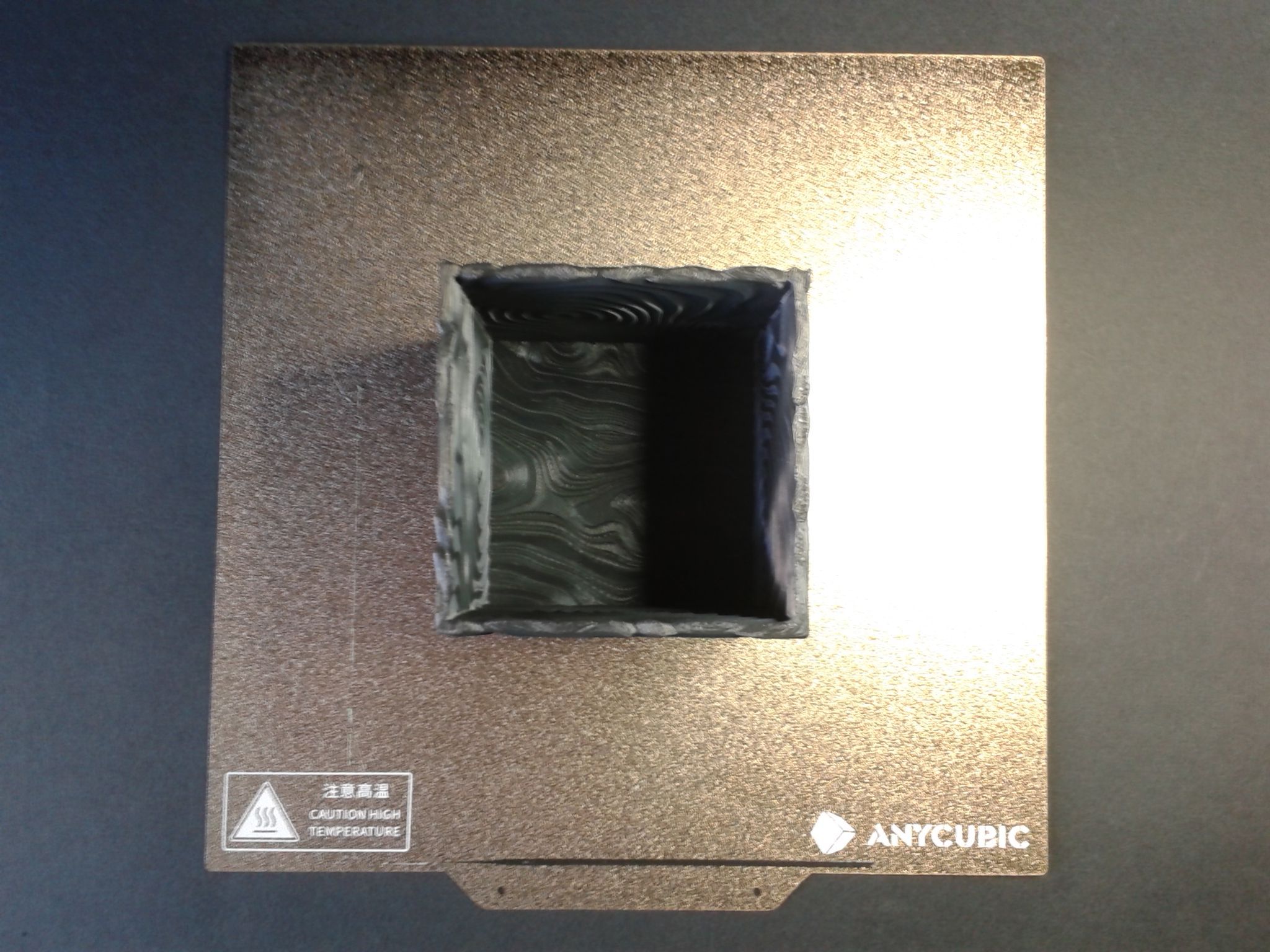

Ripple_Vase_Cube_2.stl, filament PLA Bleu métallisé ArianePlast
IMG_20231002_013121.thumb.jpg.10eaa6728d57850fe43e8d29e9c284f7.jpg IMG_20231002_034537.thumb.jpg.13c6e300c8b9dda946f93350119c1332.jpg
image.thumb.jpeg.1905ce92aad404333084f6d3ad80d050.jpeg image.thumb.jpeg.38856ed8c2774a59aea410261bb4a574.jpeg image.thumb.jpeg.72e402da51801b6b8fcd7b8ccb294781.jpeg image.thumb.jpeg.c0420600d08a83641576f9a69185189c.jpeg image.thumb.jpeg.382bfcf90a942f93e29b6acca499e437.jpeg

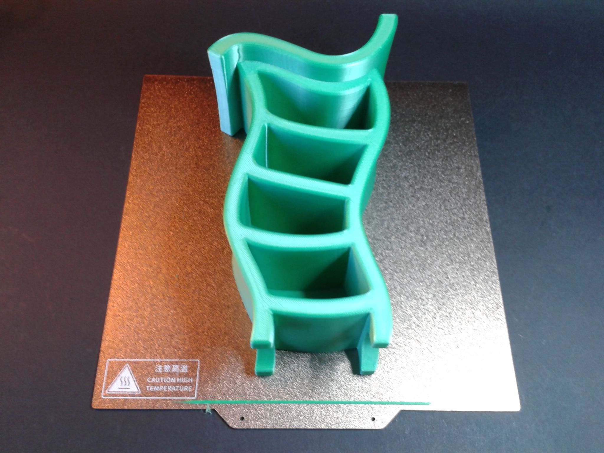

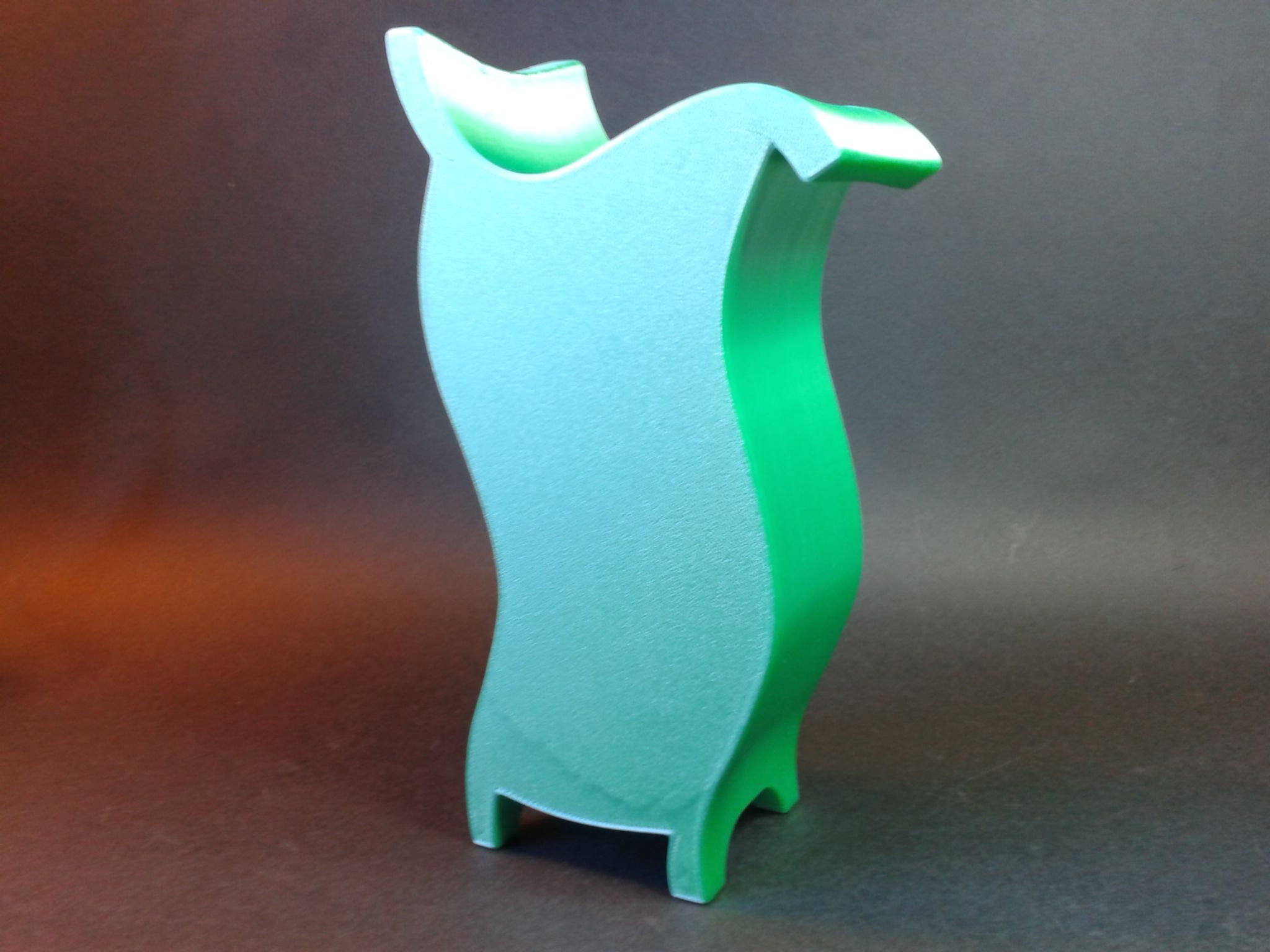

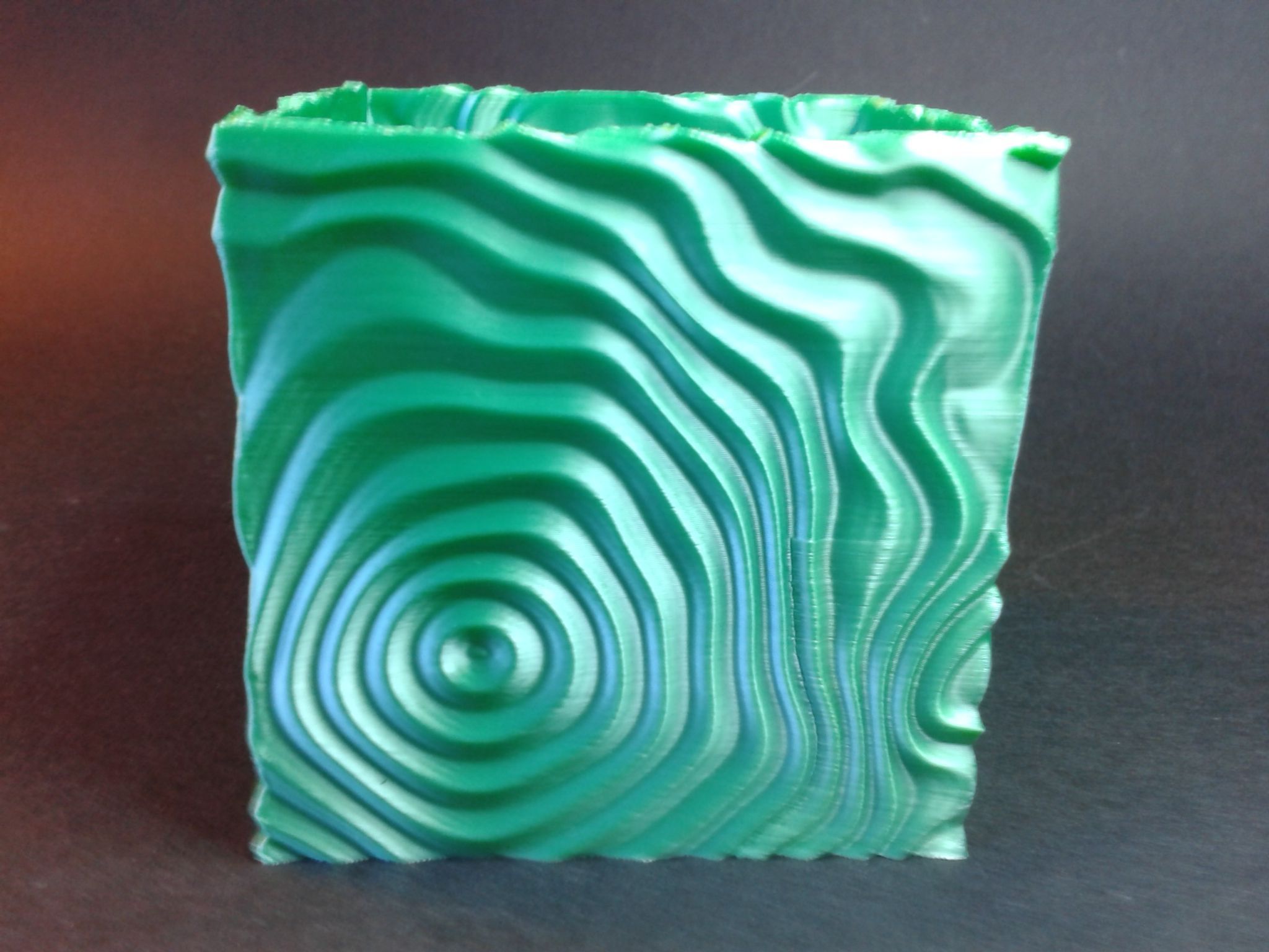

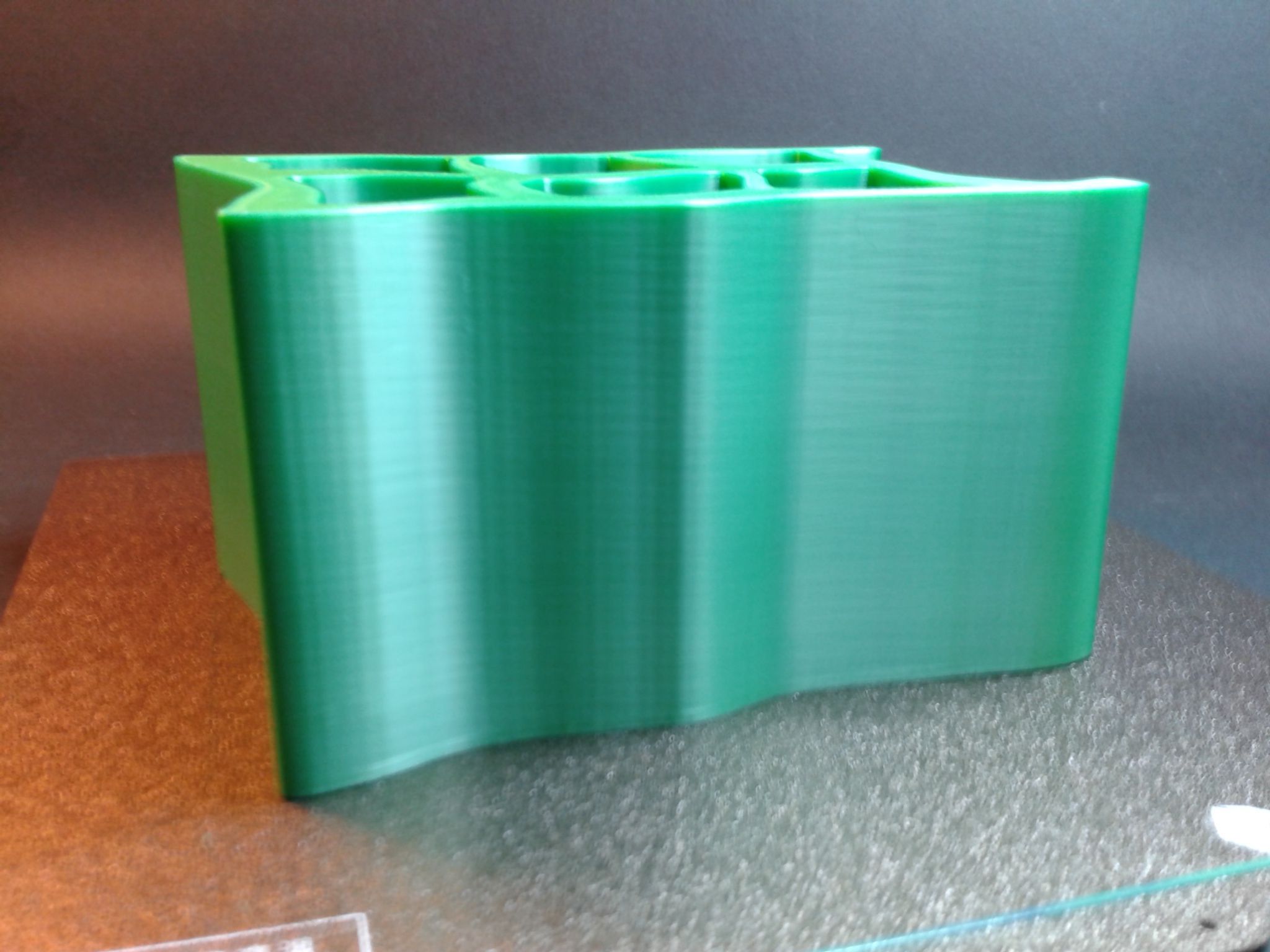

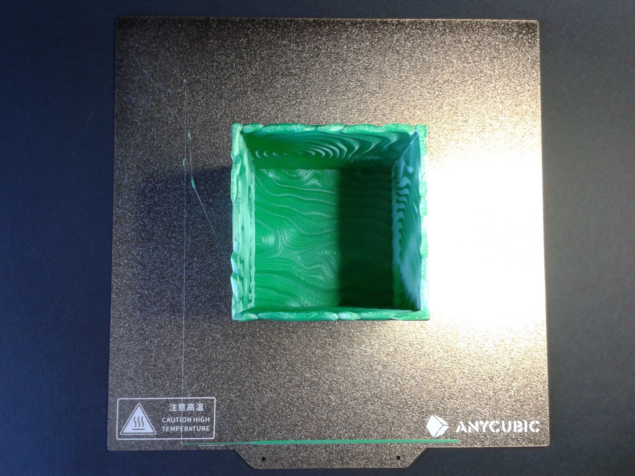

Ripple_Vase_Cube_1.stl, filament PLA Silk Vert ArianePlast
image.thumb.jpeg.7b1821e39b125b605f57de73da58de71.jpeg image.thumb.jpeg.c07e4a682d8bb3182d2eb50908d662ba.jpeg image.thumb.jpeg.384c2c96369ab9132ef472a889e9d29b.jpeg
image.thumb.jpeg.e78002e649f4d939dad2cb1758cc0ed7.jpeg image.thumb.jpeg.8b80c359e26e1a1a8f5752297ce36a41.jpeg image.thumb.jpeg.58b3d63585bb38a771a87a56f809f994.jpeg image.thumb.jpeg.5d5d38633c37620871ef9a0470844563.jpeg image.thumb.jpeg.2628a7f871cc226367c87fdd8e44807c.jpeg image.thumb.jpeg.af283b0d23f20d9b0d0c32b55f347672.jpeg
Ma bobine de 2.3Kg de filament était sur un système porte bobine qui ne permet pas forcement un déroulement fluide de la bobine, j'ai retrouvé le tube PTFE bien plus enfoncé dans le pneufit que je ne l'avais fait quand j'avais mi en place le filament. Preuve que le filament a "tiré" entre la bobine et l'extrudeur.
Même fichier imprimé une seconde fois  ( en partant de la clé USB pour voir si il reprend, écrase ou non celui déjà dans la mémoire interne ) avec un filament PLA recyclé ArianePlast sur un porte bobine a roulement.
image.thumb.jpeg.cfdcd5d831d724ad793895842448b0b1.jpeg image.thumb.jpeg.96b76d1086a6b47da865e88046fb30a0.jpeg
image.thumb.jpeg.7bd9ffd7db5d4cfeab3dee7ee5cf65f4.jpeg image.thumb.jpeg.448225e80c73f21dd37a774fcc2205cb.jpeg image.thumb.jpeg.ded0545c2d2161f9b9e216518e7530f3.jpeg image.thumb.jpeg.88312a79292f6d7bab9f316ff09a5517.jpeg image.thumb.jpeg.a073e27be1aab0c26a999124466f8933.jpeg image.thumb.jpeg.52f56df42a76f88dfadee0a901d44290.jpeg

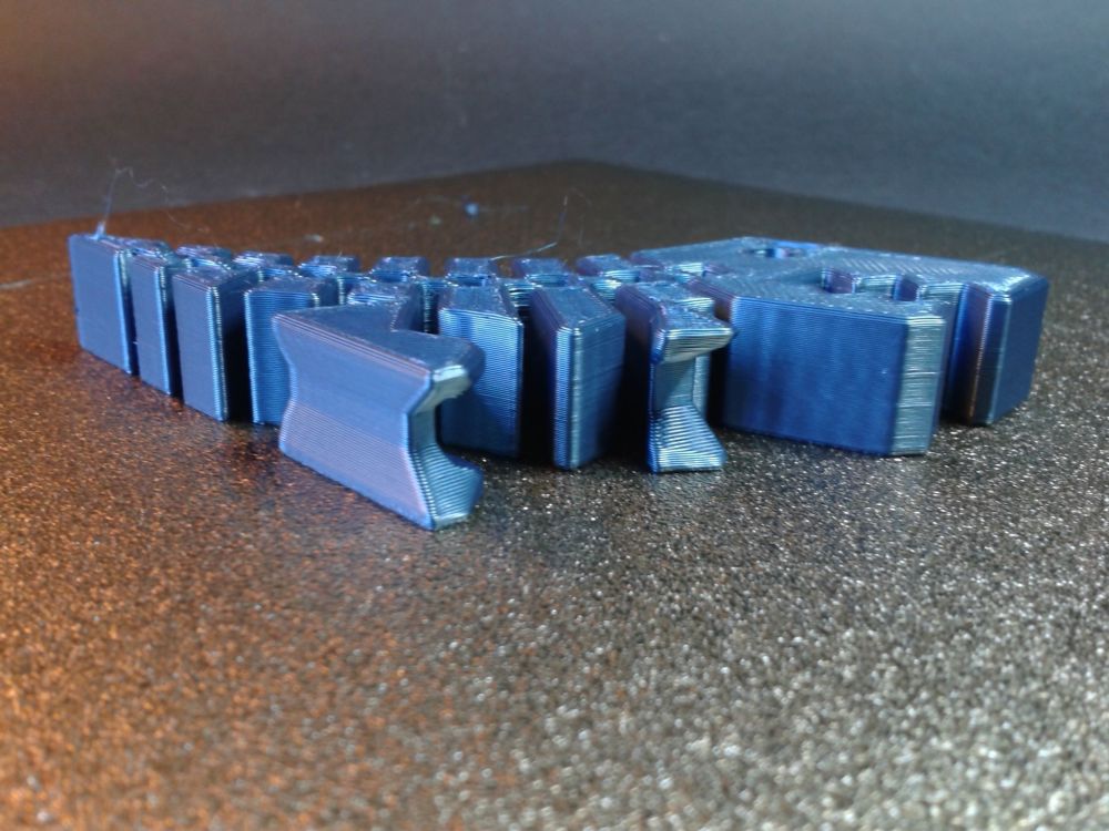

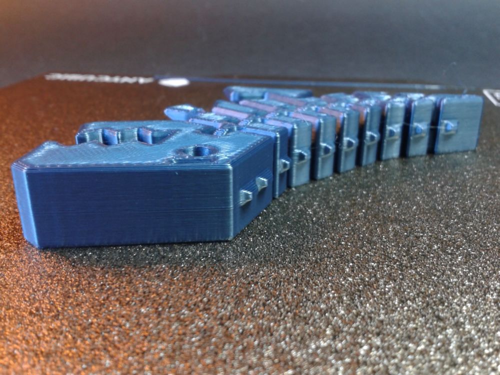

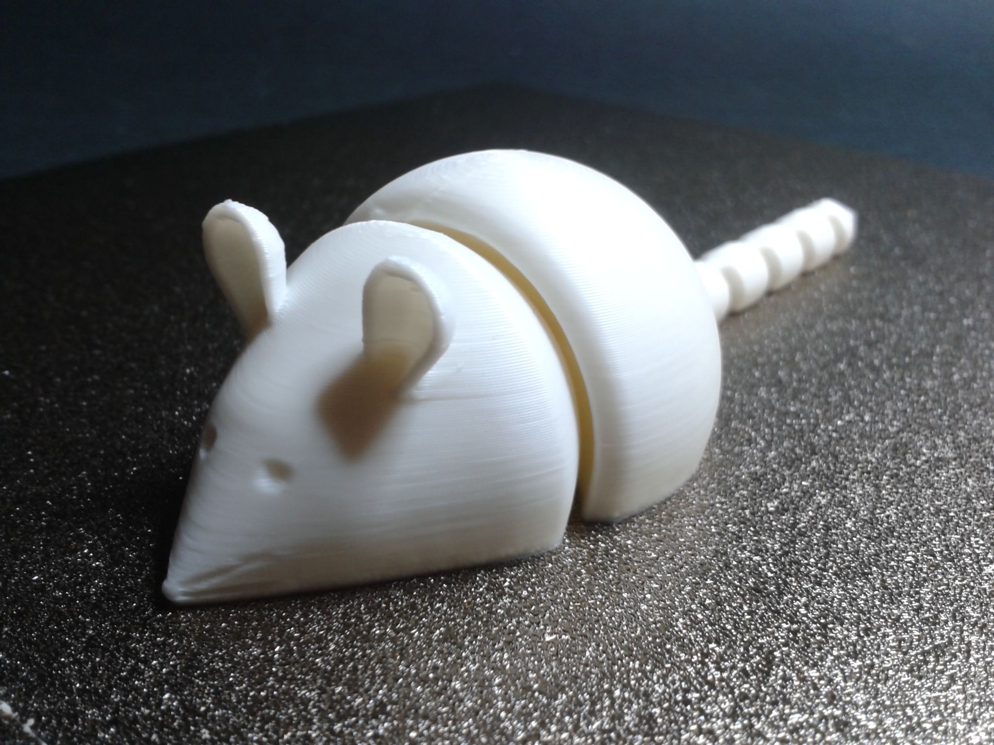

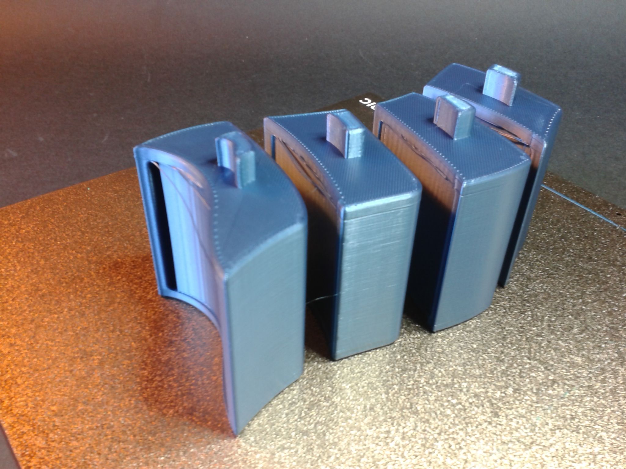

https://www.thingiverse.com/thing:6200717
"Clipper - Articulated Dolphin" de "kosteklvp" (September 03, 2023)
image.thumb.jpeg.f691efb074b300414647a8ccc04ebb75.jpeg image.thumb.jpeg.ed1ad5f3b0c7e31783faef0dec11b3e6.jpeg image.thumb.jpeg.21418785393d0a5d368014c7a9751d87.jpeg image.thumb.jpeg.806c67b78bcf367d197d1b92ba137c12.jpeg
image.thumb.jpeg.e57659b2432b19f2da60f2aa84023d4d.jpeg image.thumb.jpeg.d50d1fba54a07d8665d0c6a1b14f5ef7.jpeg image.thumb.jpeg.58ac25fe07e9cb525a51d2a5cebd007d.jpeg image.thumb.jpeg.b547332abf8a5d5a5617500d9fbf2703.jpeg image.thumb.jpeg.bfd941604df2bfc822198c26248f7e51.jpeg image.thumb.jpeg.feae577adbc7a66a83de547b46c93032.jpeg

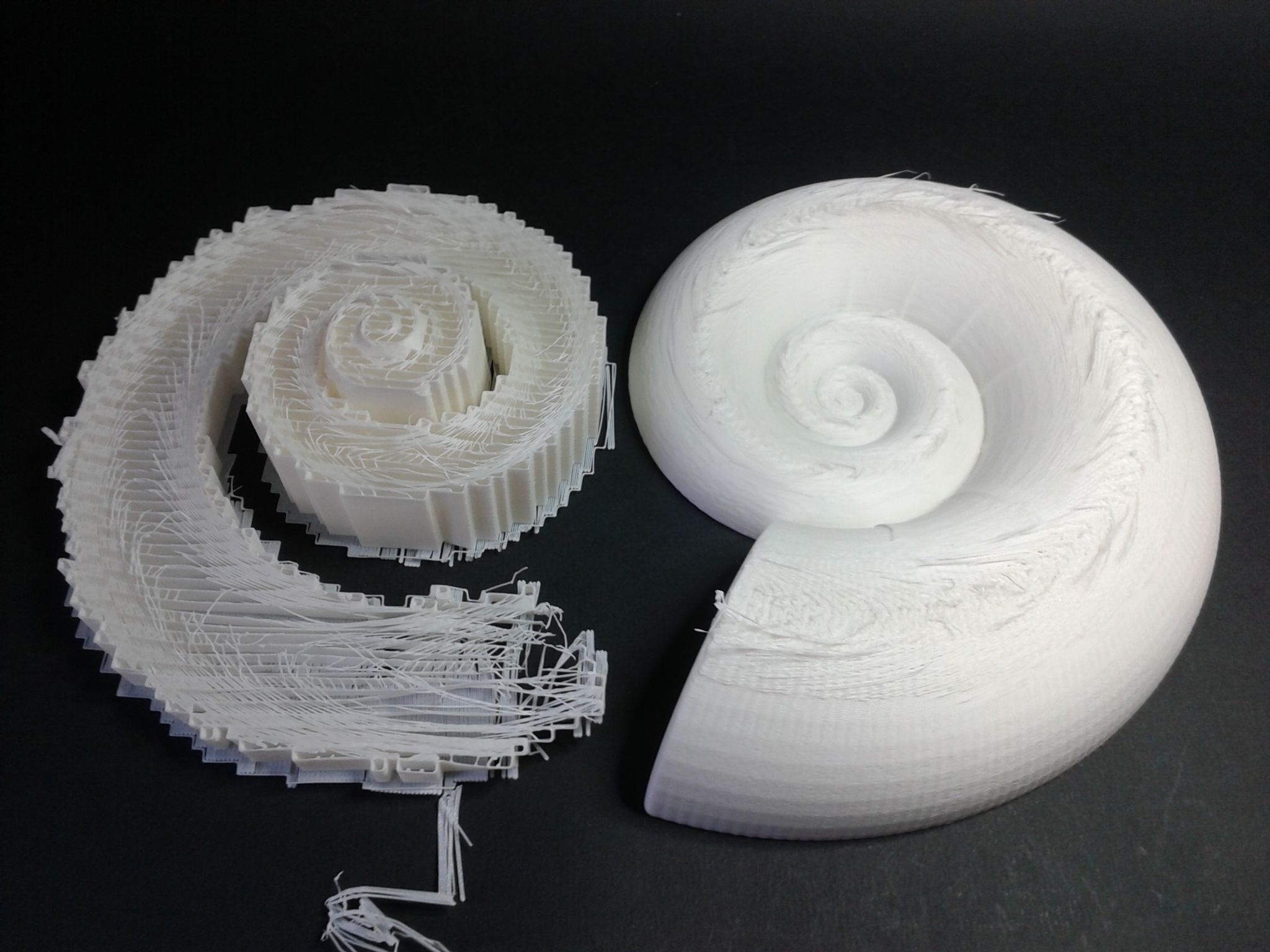

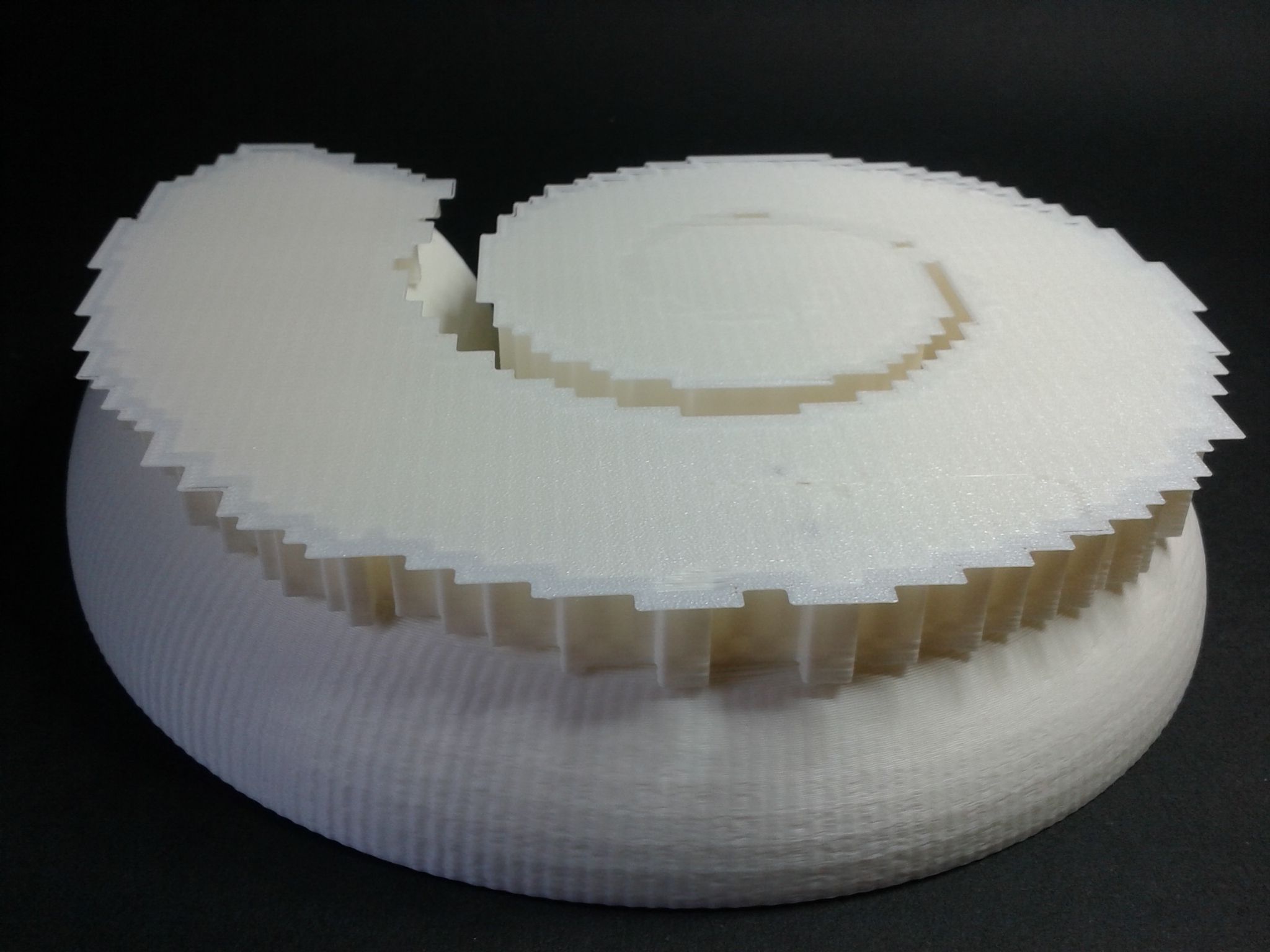

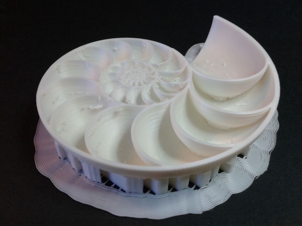

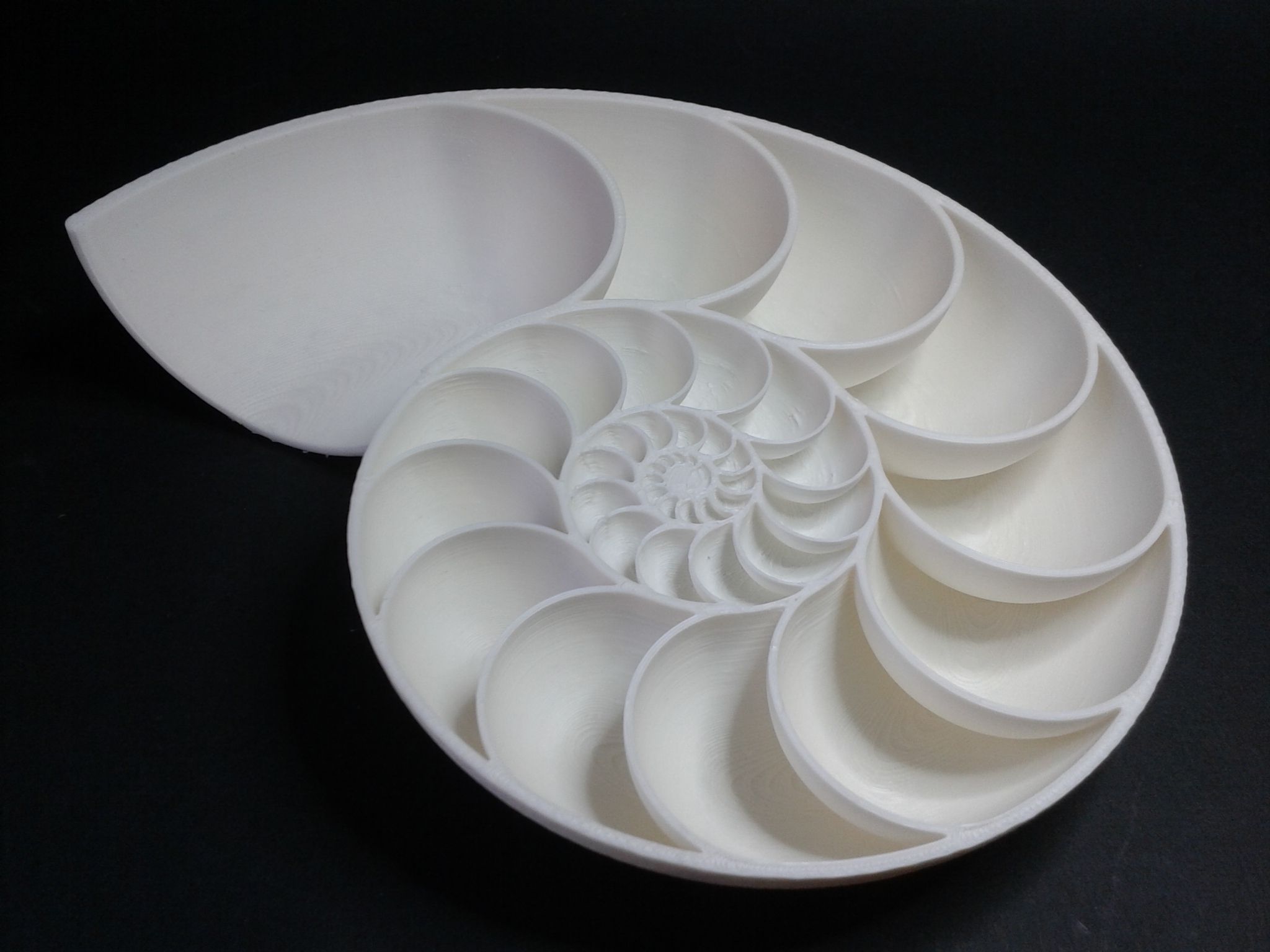

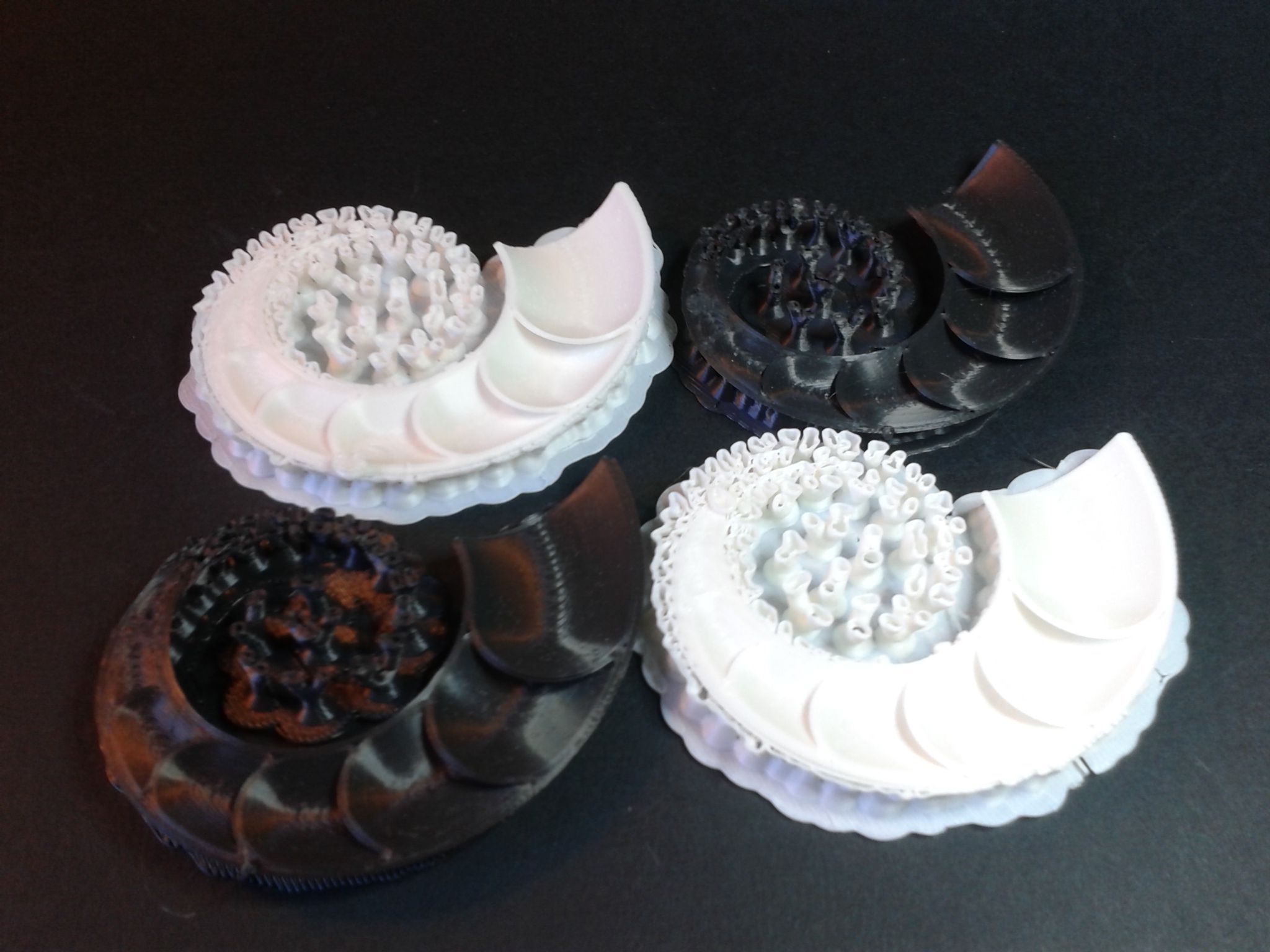

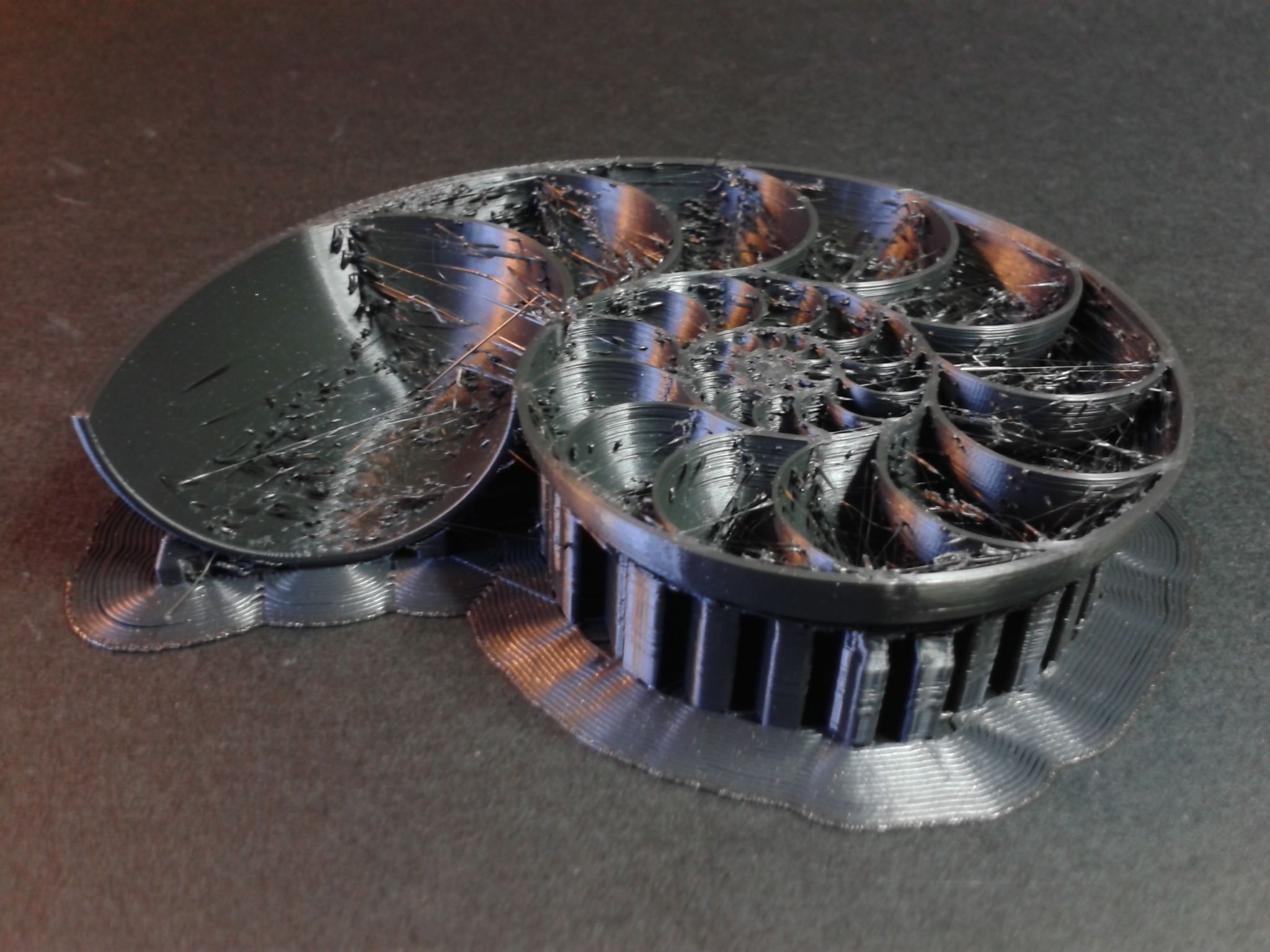

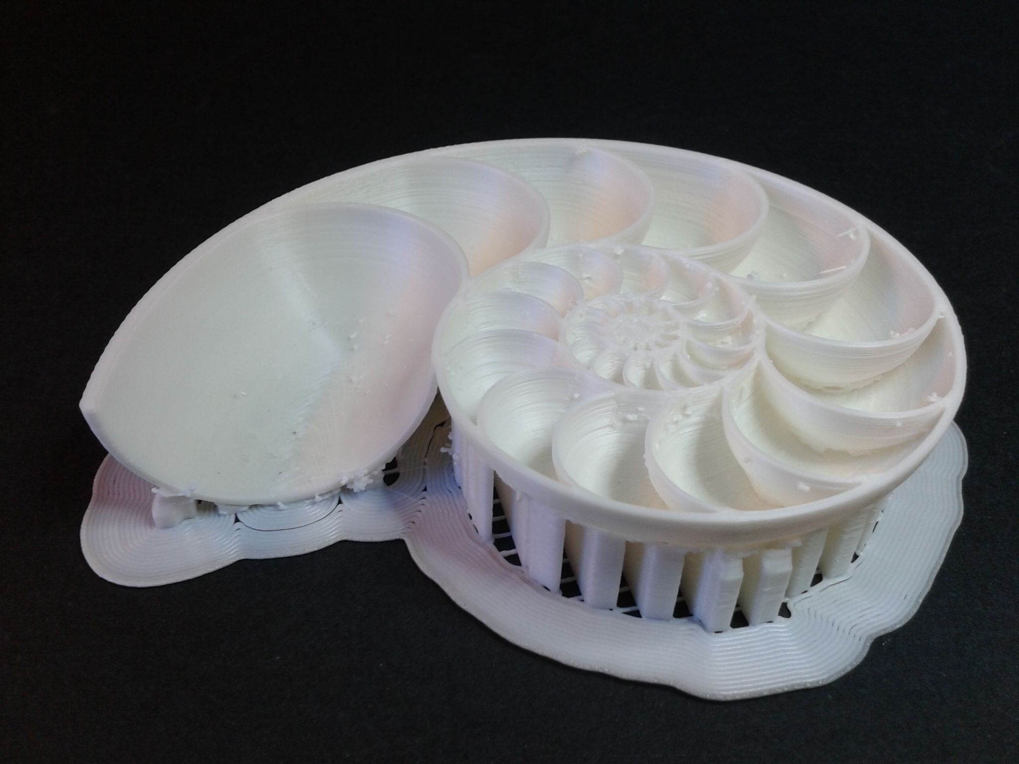

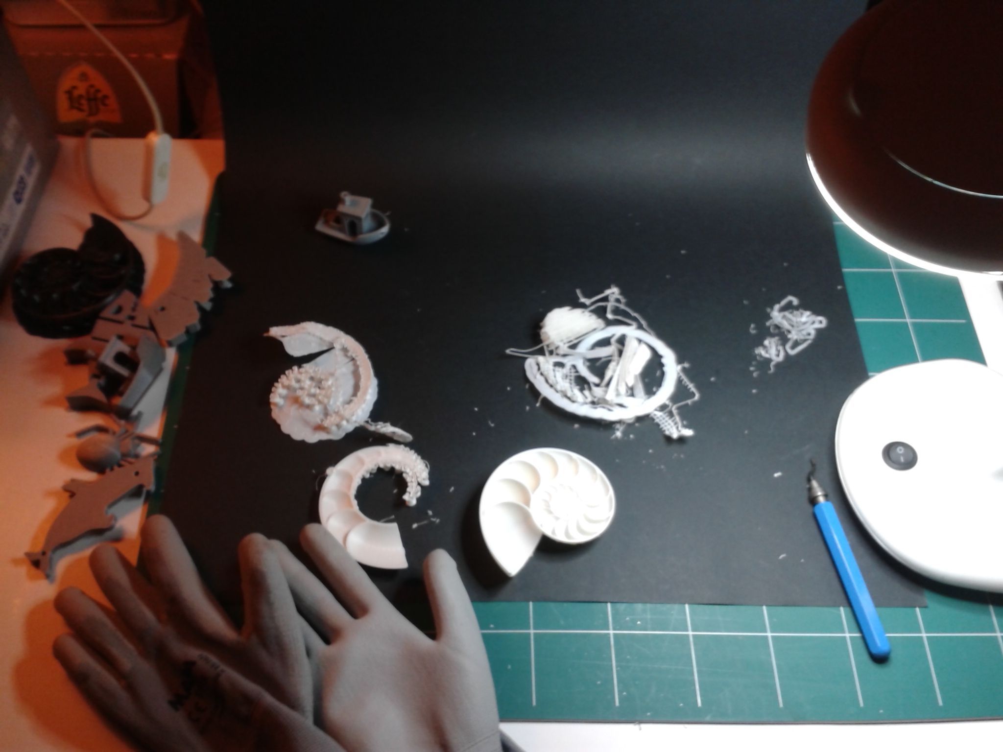

"Nautilus Shell Cross Section" par "DaveMakesStuff" (September 16, 2023)
https://www.thingiverse.com/thing:6220555
Filament PLA Eco blanc ArianePlast.

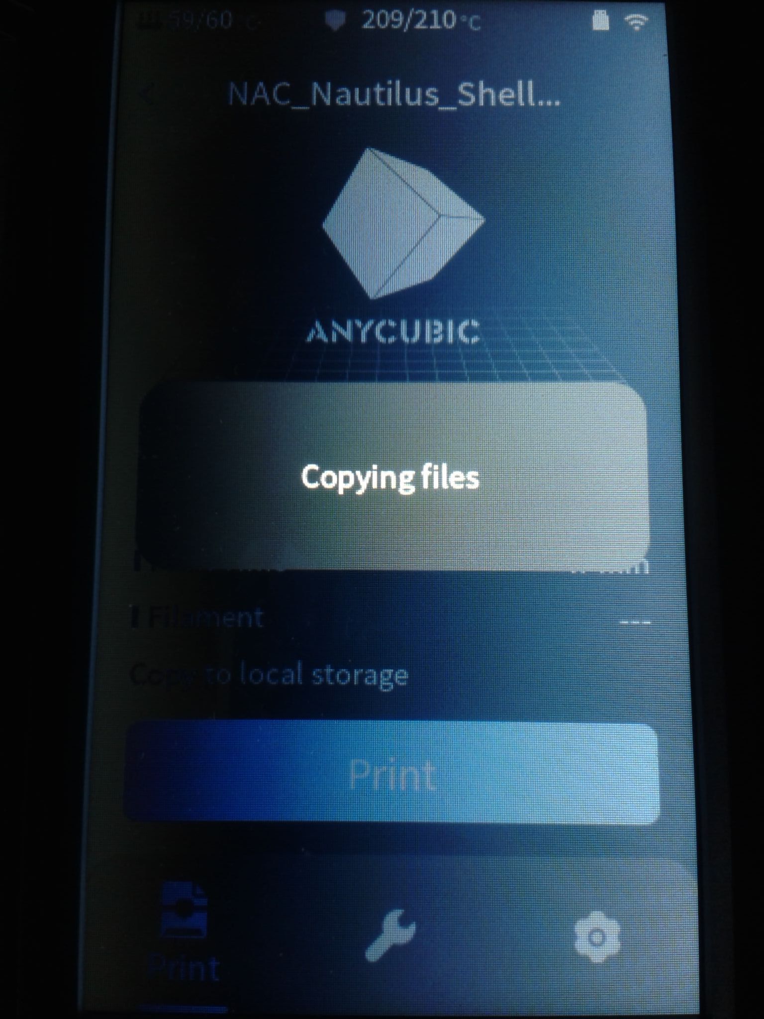

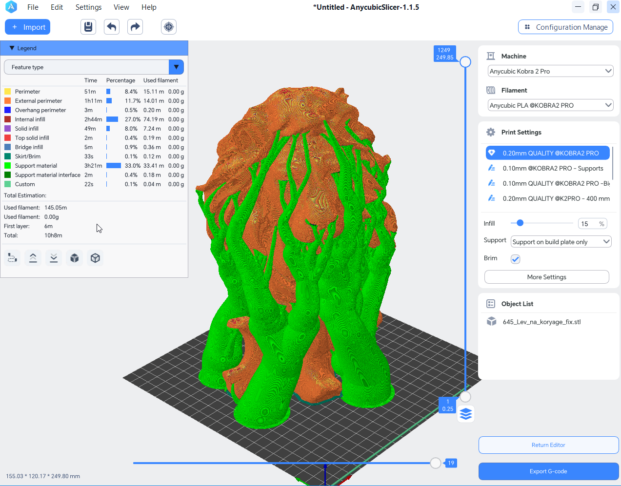

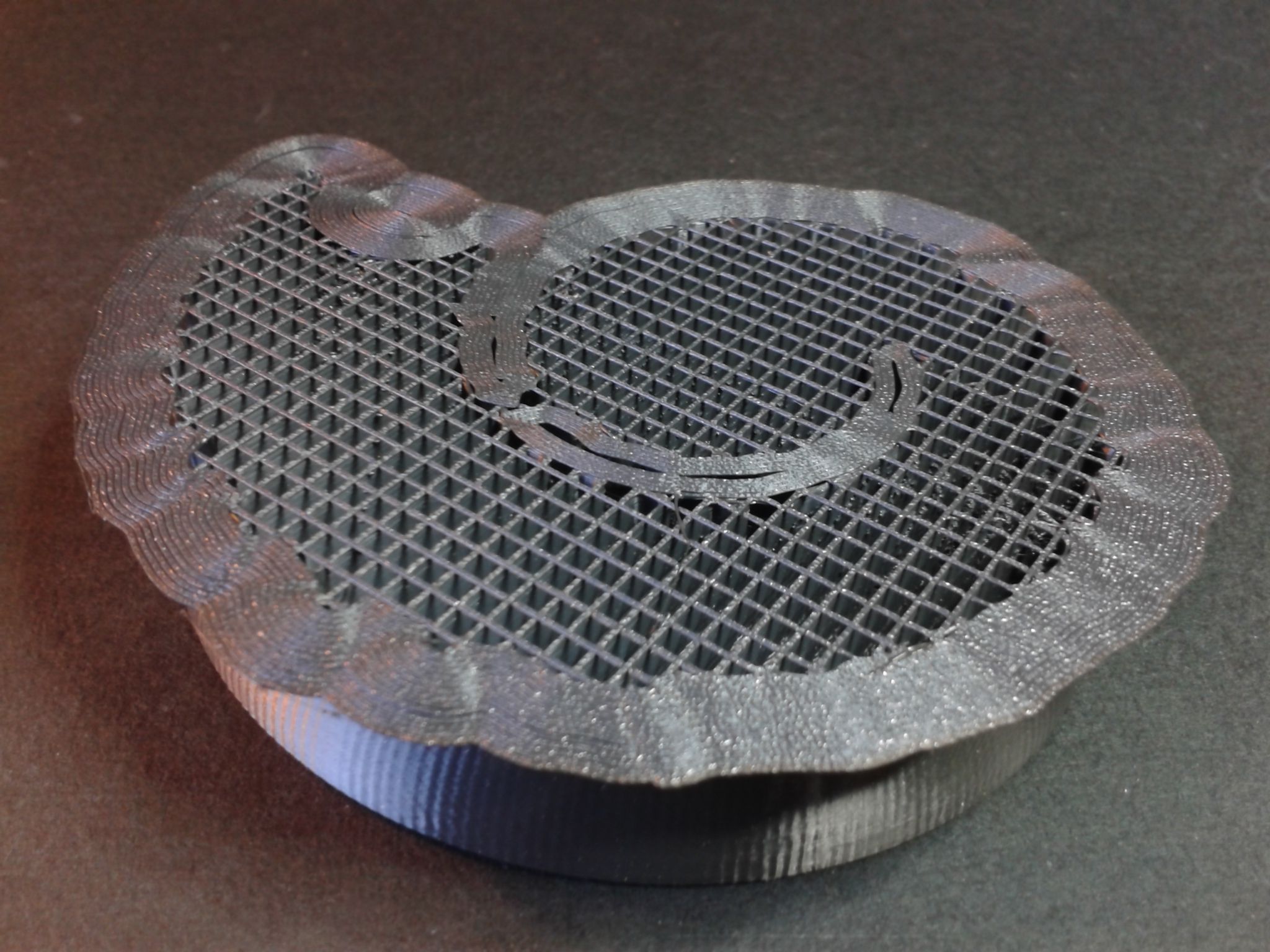

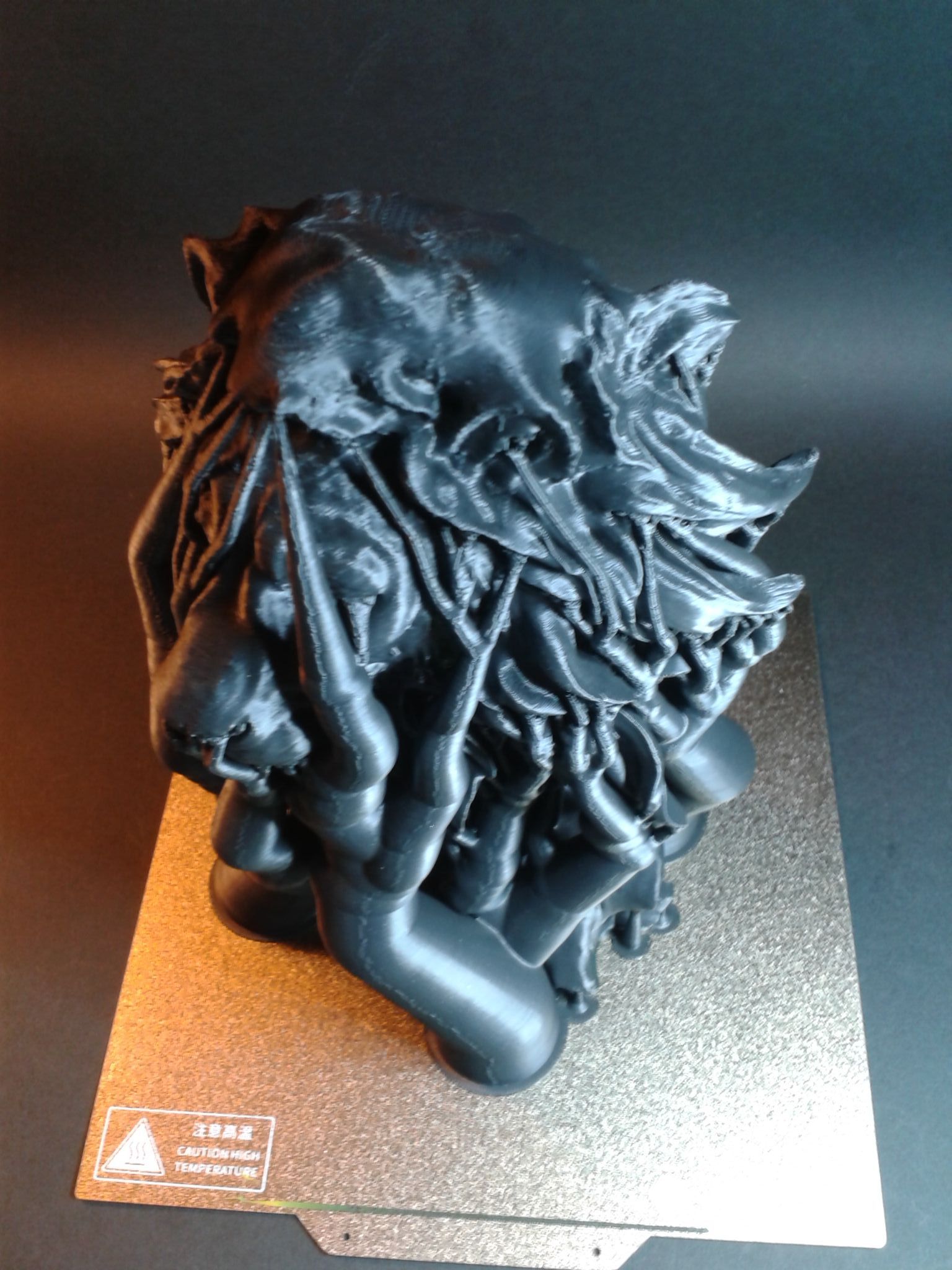

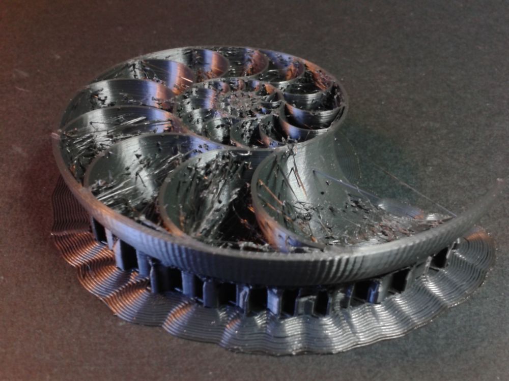

J'ai voulus trancher en 0.1 mm de hauteur de couche avec des supports arborescent ...
image.thumb.jpeg.22a42f69870435e684384cb1c598bcad.jpeg image.thumb.jpeg.d08cb9cea194bc10b46d114a59d01297.jpeg image.thumb.jpeg.8287c8a005ecbda1271aa8e0fea11ed6.jpeg
Résultat le firmware semble planter (se déconnecter ? sur, je me dis, une surchauffe du contrôleur de moteur pas a pas de l'extrudeur et/ou du MCU, mais sans preuves car aucun message d'erreur d'affiché et aucun accès au système d'exploitation sur la machine pour regarder les log du firmware klipper )
Car j'ai retrouvé l’imprimante gelé ( écran tactile répond mais le pourcentage d'avancement et durée n'augment plus, et les température cible sont a 0°C, et la tête a eu le temps de suinter sur le point où elle s'est arrête ... ) (on peut demander une mise en chauffe de la tête ou du plateau mais ne semble pas reprendre quand a température)  et si je demande une mise en pause cela me dit qu'il faut attendre la fin de la fille d'attente des commandes en cours, mais cela reste sur le même message même après plusieurs minutes et oblige d’éteindre et de redémarrer la machine, puis de mettre en chauffe la buse, attendre quelle soir a température, pour ensuite déplacer manuellement la tête en pincent et tirant la courroie de synchronisation Z afin de pouvoir enlever le plateau flexible avec l’impression encore dessus sans risque d’abîmer la buse si elle était froide... )
image.thumb.jpeg.edb27562196283b53069bef6ebf08281.jpeg image.thumb.jpeg.1e3b58719bf31b9abbffd6c5c412dfd7.jpeg image.thumb.jpeg.2bf0c5fb7f85dd027198dd6d6d749225.jpeg ...
Et a l’allumage pas de proposition de reprise
image.thumb.jpeg.794db120c497e0919125d28cbfb5558f.jpeg image.thumb.jpeg.0dfbaeb95a3cd0e76acd74b491557e20.jpeg image.thumb.jpeg.df3d3eac2cdfc8defd261b321c0f254b.jpeg
( J'ai retenter d'imprimer de nouveau le même fichier, puis de refaire un tranchage identique avec une la version 1.1.5 de Anycubic Slicer et a l'impression même problème ...)
Filament PLA Eco blanc ArianePlast et PLA Recyclé ArianePlast.

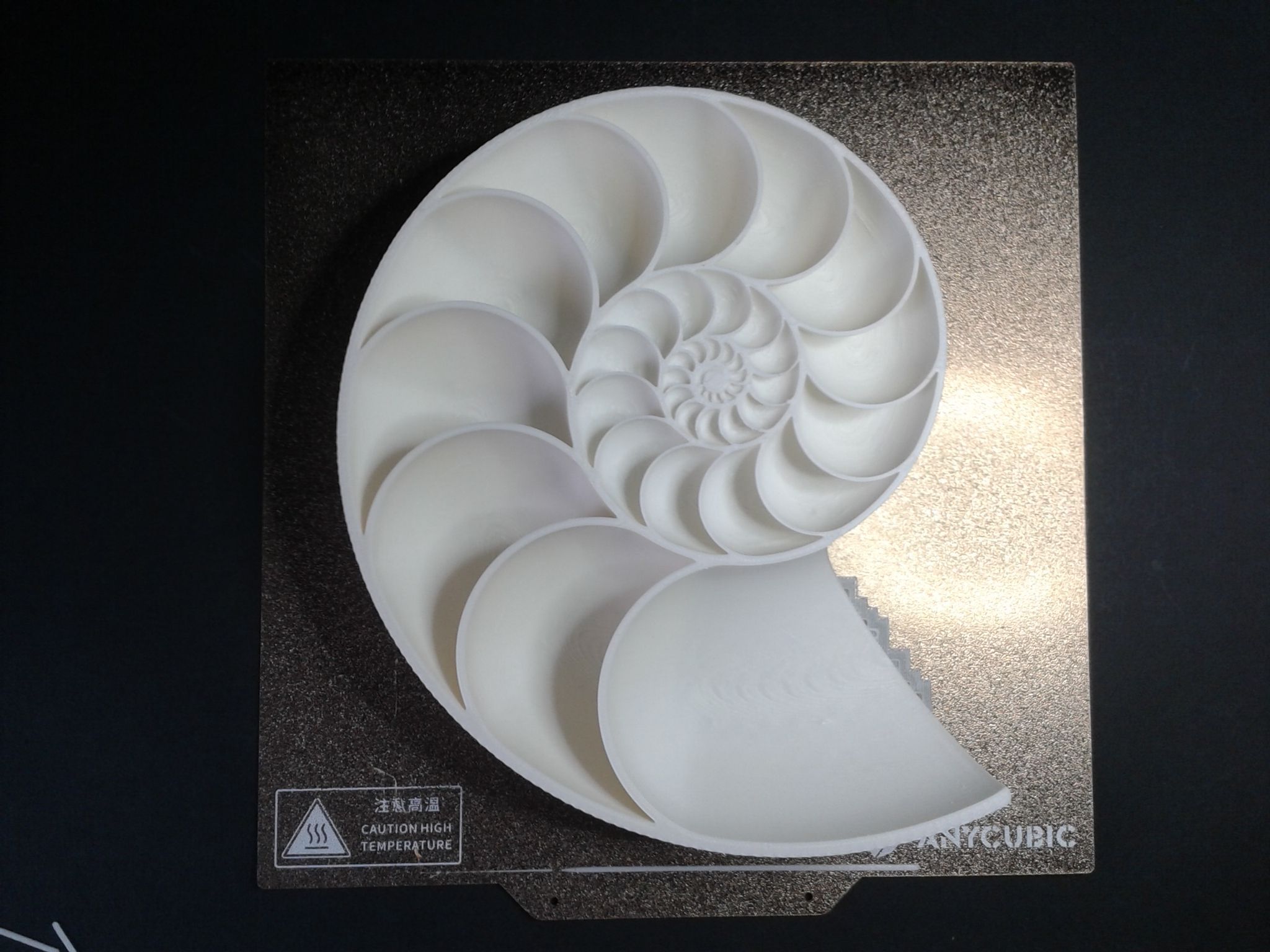

Ce n'est que quand j'ai tranché avec Ultimaker Cura mais cette fois sans utiliser de supports arborescent mais des normaux ( moins de rétractions ) que l'impression c'est correctement terminé.
(Un essais en ayant désactivée la rétraction )
image.thumb.jpeg.4580ff347d8508c83b9730e28daa06f6.jpeg image.thumb.jpeg.ddfbafcf6eb25f19ca297bb831d3d021.jpeg image.thumb.jpeg.7341701204e6181db66a9f58694f4bbe.jpeg
( Un essai en ayant activé la rétraction mais une distance de rétraction de 0.6 mm avec une vitesse de rétraction de ?50 mm/s)
image.thumb.jpeg.8bb0d6cad9468b6874efcda166c7612d.jpeg image.thumb.jpeg.fd71f9e4714a37138501921a96d2b19f.jpeg image.thumb.jpeg.41afcececf0dc8d7a4fc2aee79f28a1a.jpeg

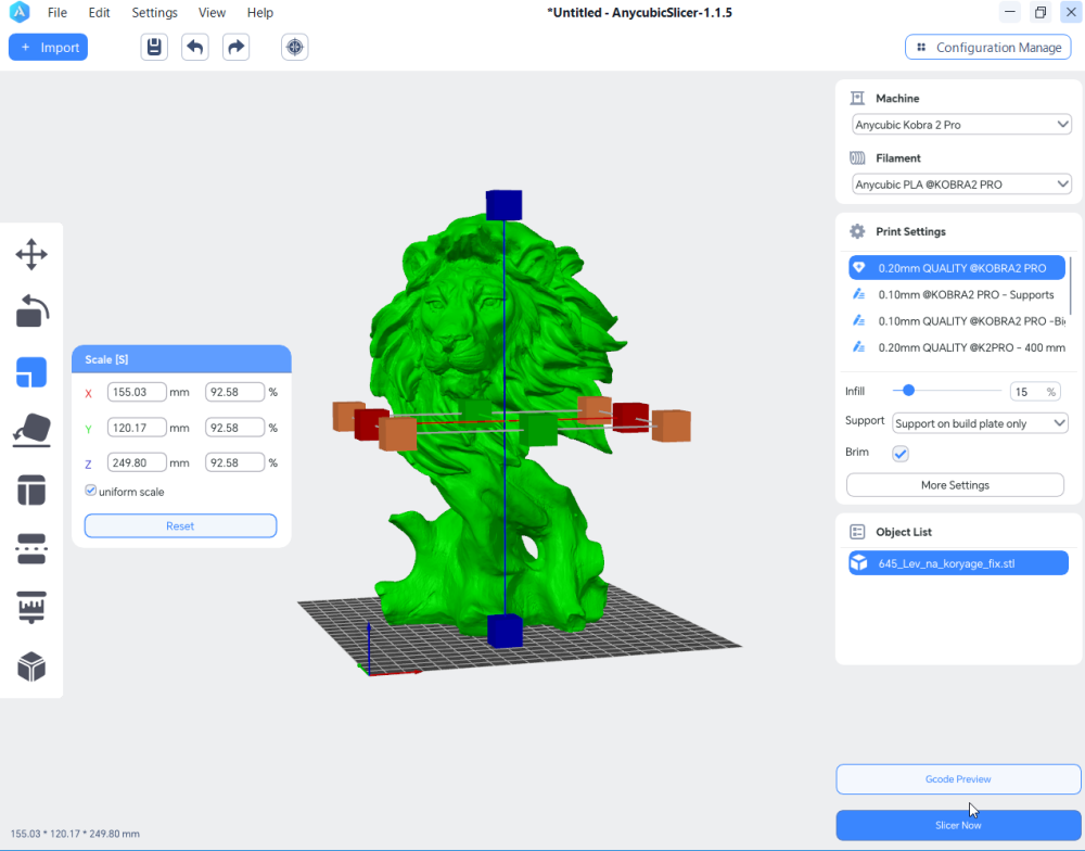

Edit > J'ai refait un tranchage avec Anycubic Slicer v1.1.5 en ayant modifié l’échelle pour obtenir ~200 mm de largeur sur Y, avec cette fois avec des hauteurs de couches de 0.2 mm, des supports de style "Grid" ("Overhang threshold" à 30°). Et là l'impression c'est bien réalisé.
image.thumb.jpeg.39d17026008d54ade750e9c0ef7a90e6.jpeg IMG_20231013_095651.thumb.jpg.e5021af873320e3c133ab692ed702b5b.jpg IMG_20231013_095712.thumb.jpg.60a6251e5f5d66eddee4debad3bdcf37.jpg IMG_20231013_095721.thumb.jpg.e95a3c3915269760d91b5f8354eee872.jpg
IMG_20231013_100352.thumb.jpg.33f4c5e1dc4dfcc5f17ceca6b625236b.jpg IMG_20231013_100414.thumb.jpg.2fbb94b484c31f9084c6416367a78e1f.jpg IMG_20231013_100655.thumb.jpg.5c0cfe82f61011d432bc6314660334ee.jpg IMG_20231013_100737.thumb.jpg.028aec4164e25efc9463bf0cb13284ed.jpg

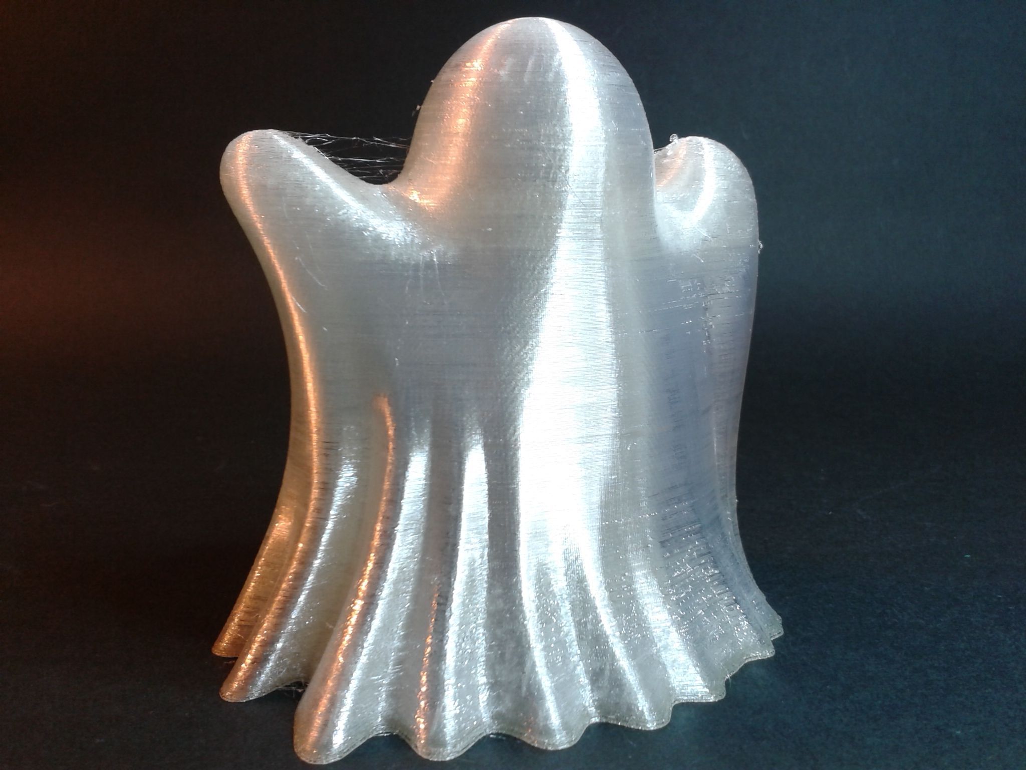

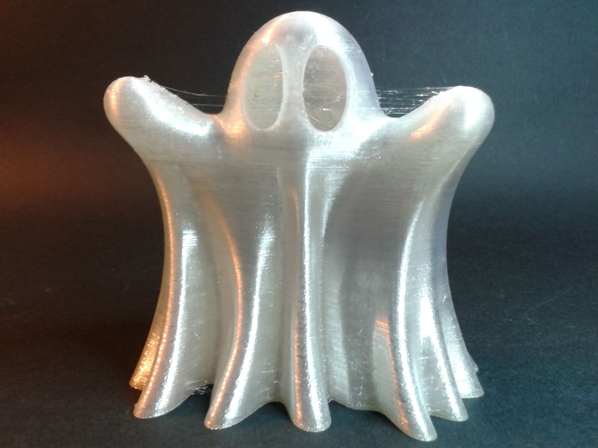

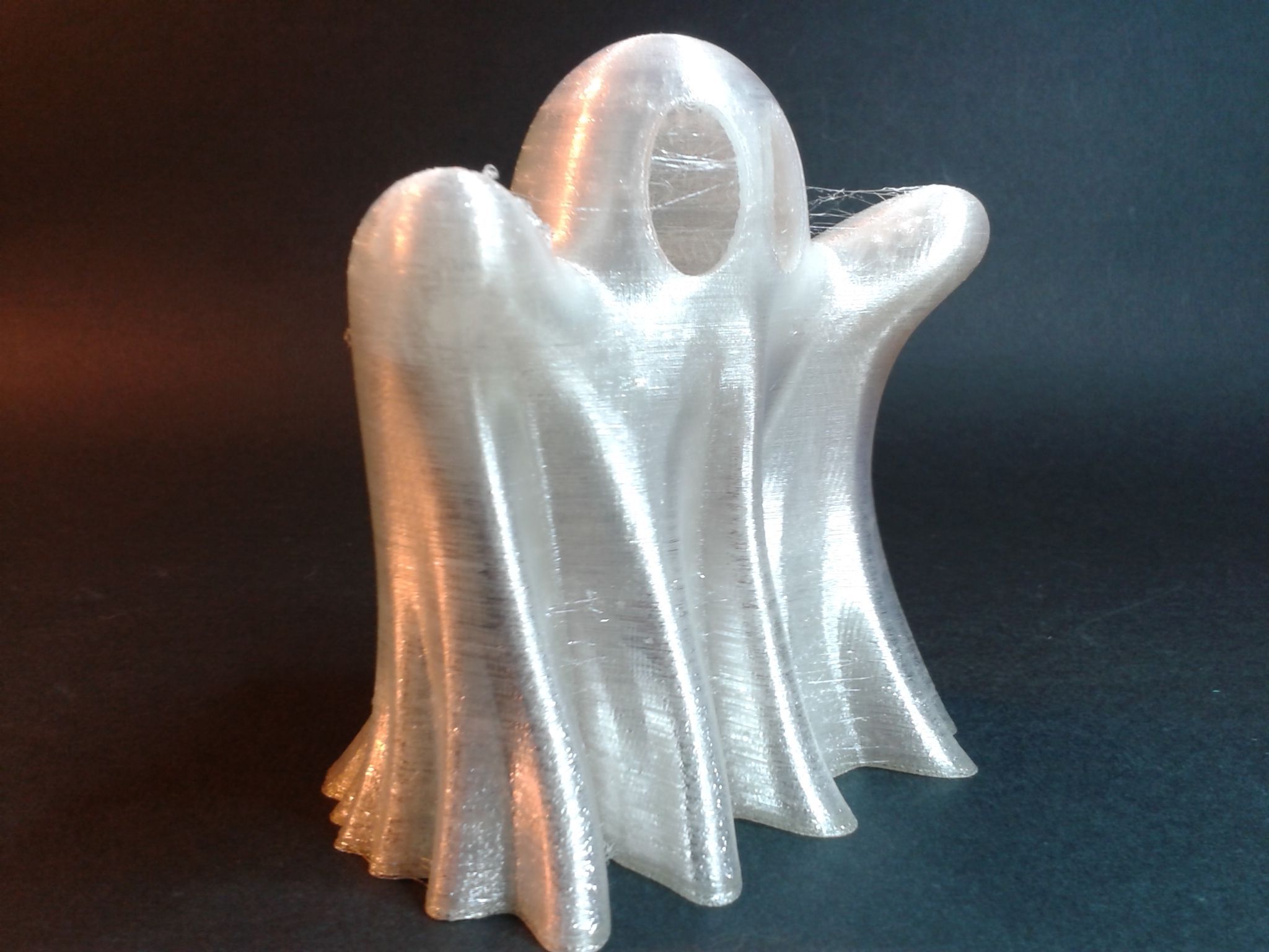

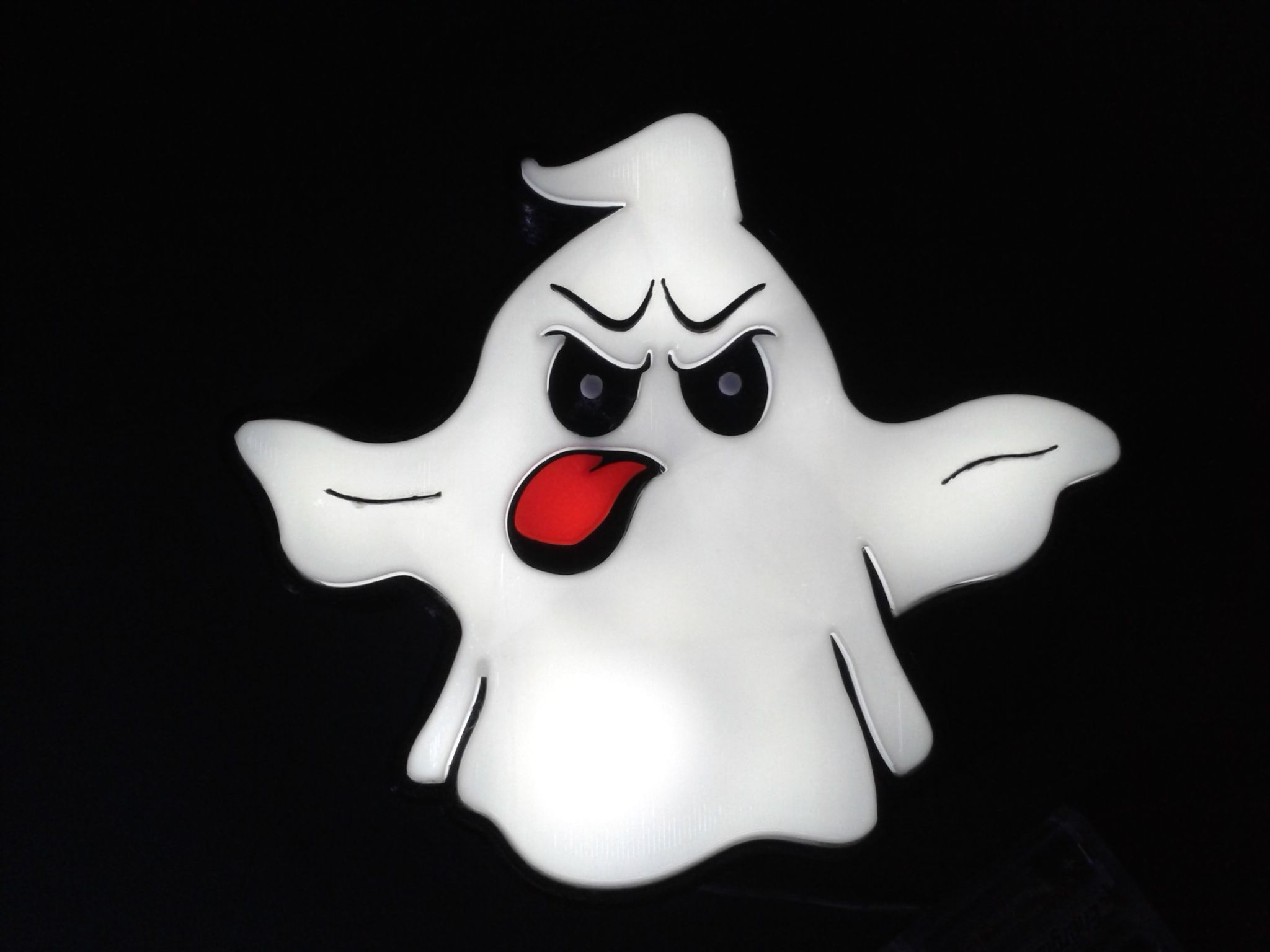

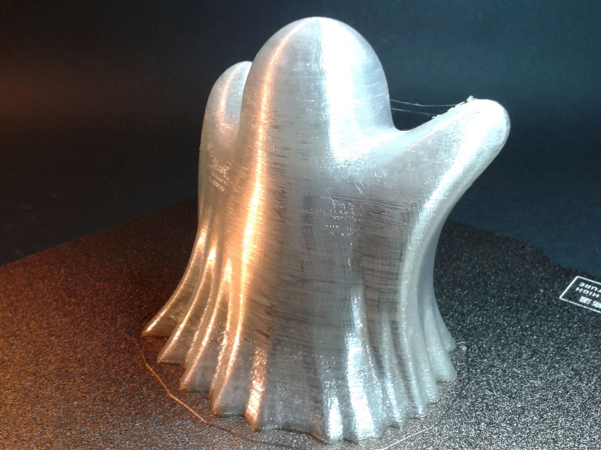

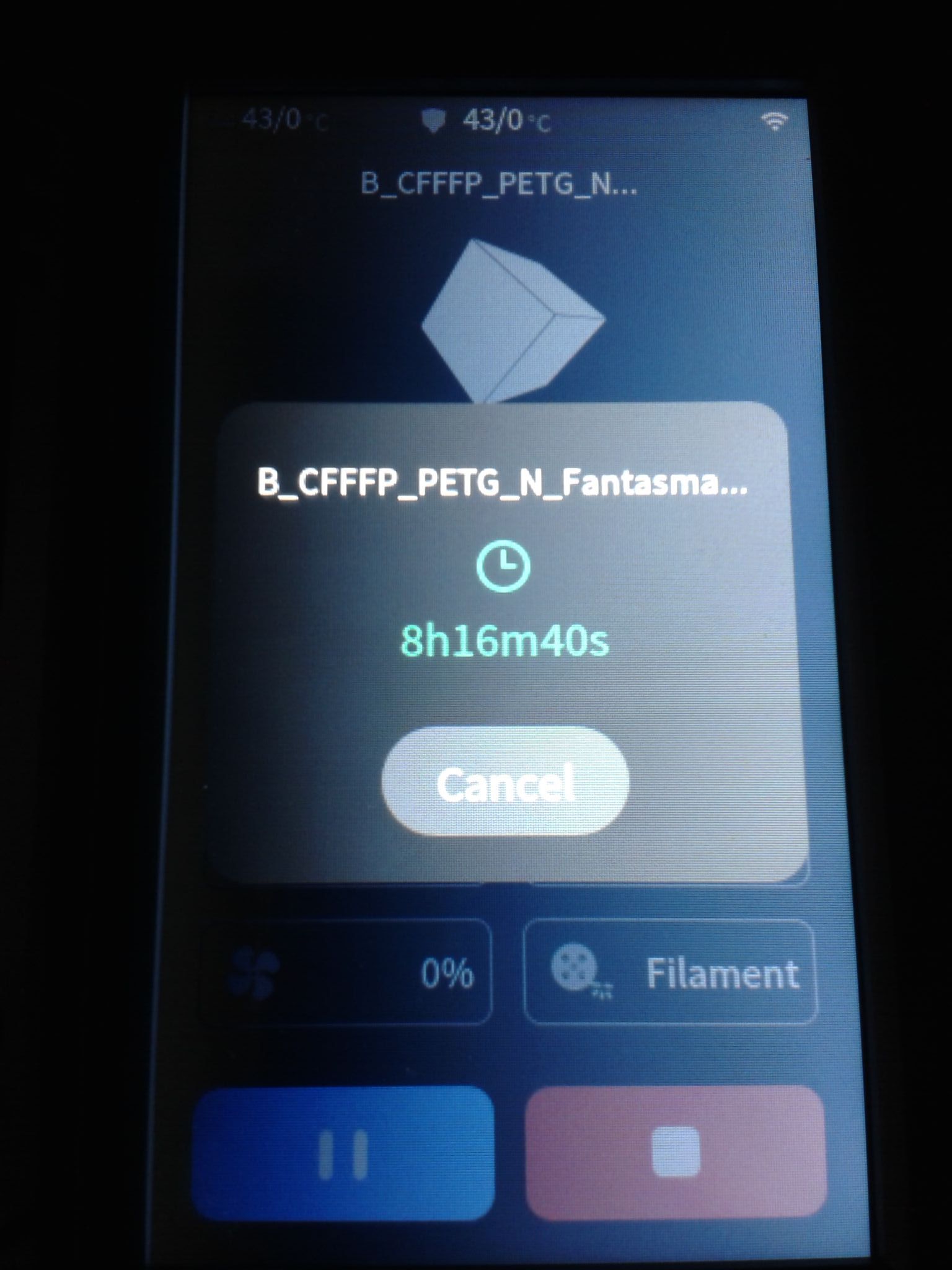

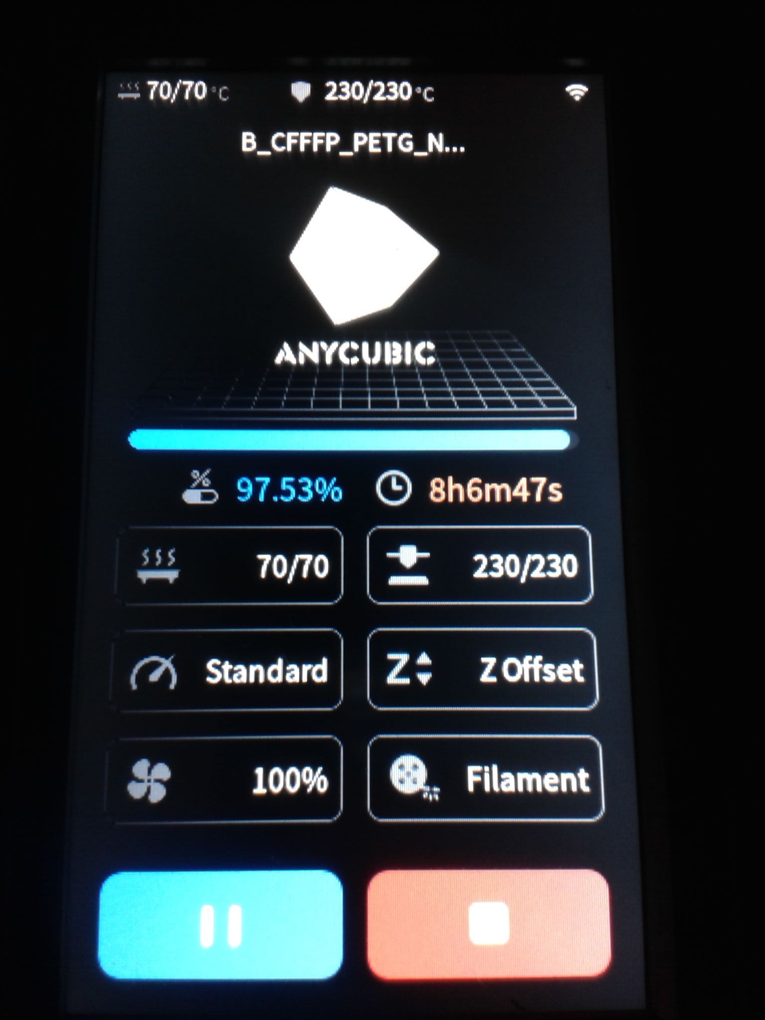

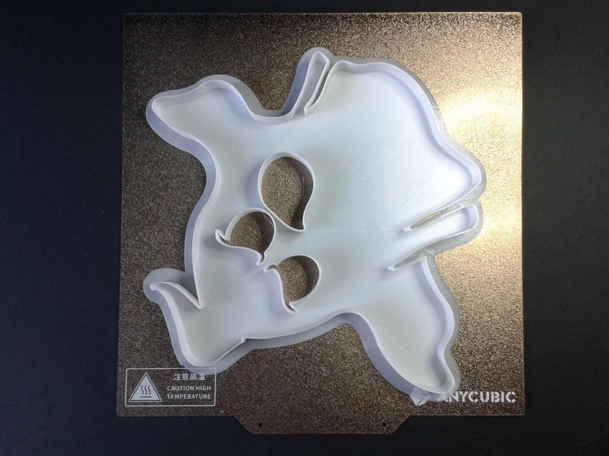

PETG

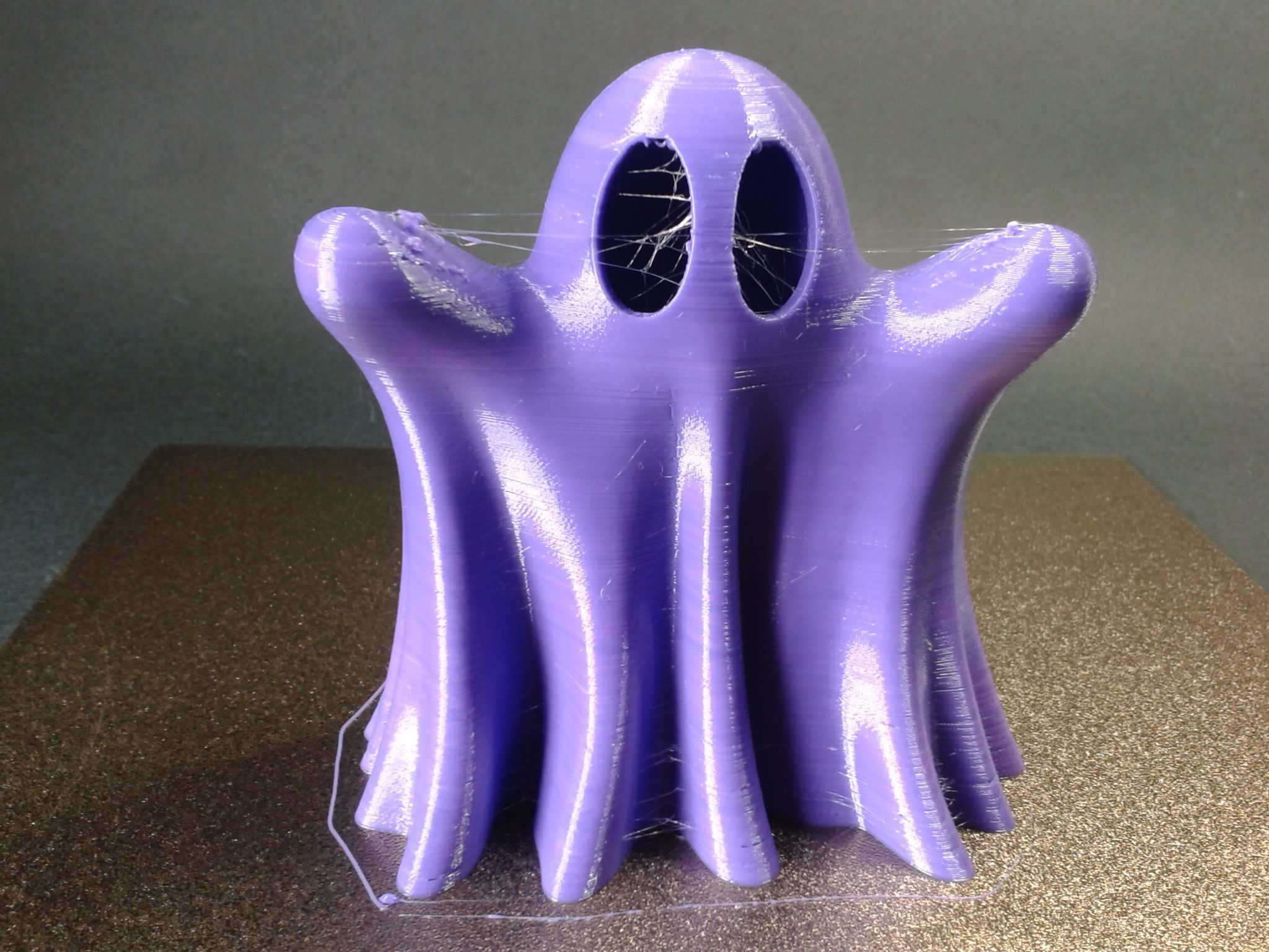

Trancheur, Ultimaker Cura 5.2.2 Windows ( Profil PETG proposé par Anycubic mais dont j'ai modifié les températures d'impression )
230°C / 70°C / 0.2 mm @ ? mm/s
https://cults3d.com/fr/modèle-3d/maison/lampara-de-fantasma
"LAMPE FANTÔME" de "Brightboxdesign01" ( Payant ~ 3€ )
En plusieurs impressions
Filament Sunlu PETG noir (une vielle bobine qui a pris la poussière et surement de l’humidité)
(mon premier essais de tranchage et d'impression sans bordure fut un échec, stoppé en cours d'impression car il y avais du "warping")
le second tranchage avec une bordure
image.thumb.jpeg.eb25df0873f32d87cf1d937619c002a9.jpeg image.thumb.jpeg.5dcb59d8e8e544ada97e3b1f145735ea.jpeg
image.thumb.jpeg.095c088401816ddccfd2062f804306b8.jpeg image.thumb.jpeg.9d85c87e0992cc44fa31a5daa5671682.jpeg
(Edit > ici les cheveux d'ange sont probablement dus au fait que mon filament PETG a pris l'humidité. Mais je n'ai pas actuellement d'autre filament PETG noir pour vérifier.)
image.thumb.jpeg.0380b47a81b1716faab3fbea5a76bad6.jpeg image.thumb.jpeg.b361894c9f12667393499edc42f70d02.jpeg
image.thumb.jpeg.b78ae2d9f3b9ee38f2120677900a41fa.jpeg image.thumb.jpeg.24fb0a1b4d58ff776c77a77715794af8.jpeg

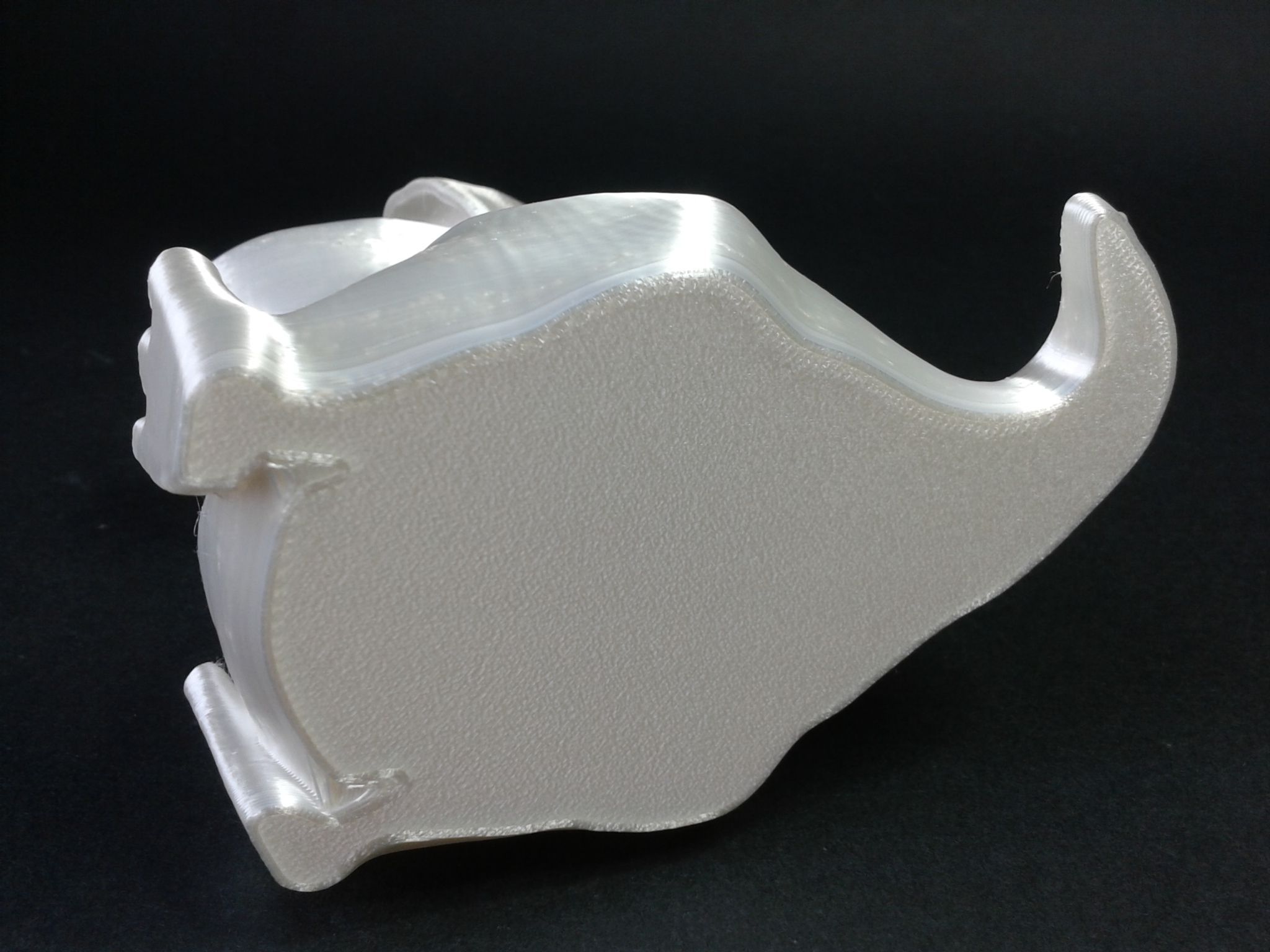

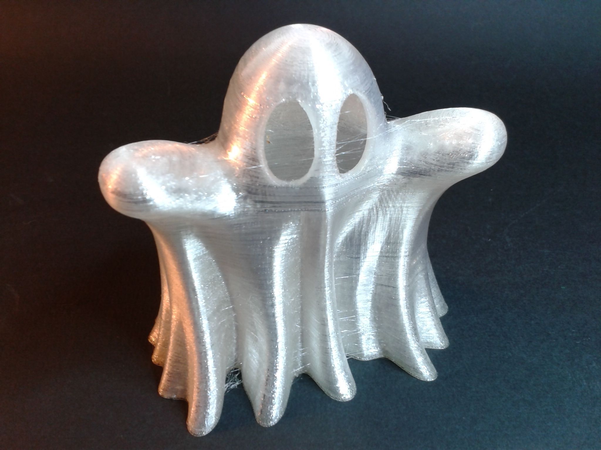

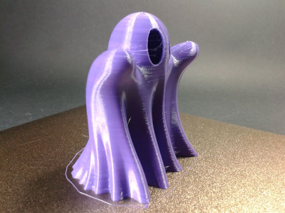

Filament Creality CR-PETG blanc
image.thumb.jpeg.837e072bdde92609d23105bed7d4c71d.jpeg image.thumb.jpeg.3b19e4fbd8900e8ec5b5a465011bdffa.jpeg
image.thumb.jpeg.73abdfa0e48964ffac34d6fb3064ddbd.jpeg image.thumb.jpeg.70b5feebc5de6c7411e84614fc385479.jpeg
image.thumb.jpeg.2405023a33ba133fca8bf06ec31e4954.jpeg image.thumb.jpeg.fc417ecbf0736a6bbf50f6cfa5d5240c.jpeg
image.thumb.jpeg.2133477a73f8ac7f0307baa445951f0c.jpeg image.thumb.jpeg.894ec176891219b9882b233b72e50ebc.jpeg

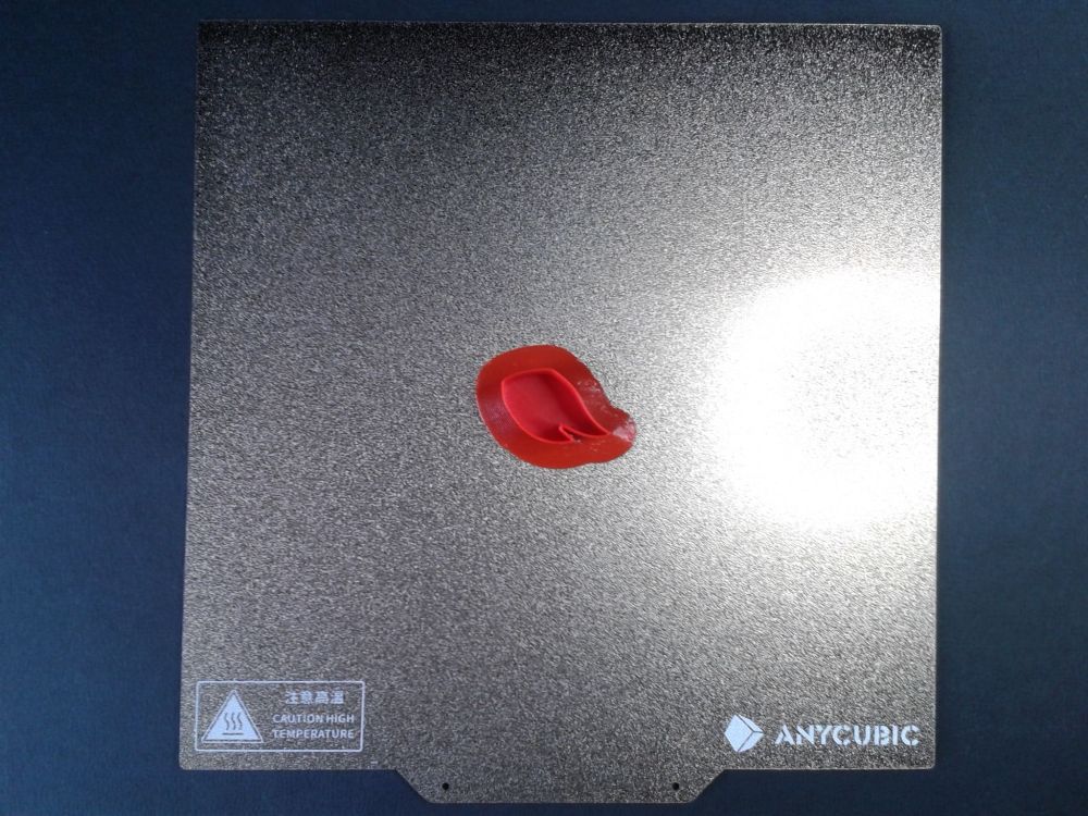

En Rouge "PLA Rouge Velleman" ( Je n'avais pas de PETG rouge. Donc c'est ici imprimé en PLA avec le profile PLA proposé par Anycubic )
image.thumb.jpeg.4a261629a3d1d26a64ec9720013d08be.jpeg image.thumb.jpeg.cc8d3f89e7890d980687a686c4c110cb.jpeg image.thumb.jpeg.90cdaa15fc7f3e687436e8c5651ec315.jpeg
image.thumb.jpeg.58e779d315266edcdd6571f4401a3c79.jpeg image.thumb.jpeg.1d24ab7353a262a9ed62ecb5d532bed2.jpeg image.thumb.jpeg.8eb09a4e0027eeeb771dafc7a34d9e4d.jpeg
Après ébavurage, rapide coup de flamme d'un briquet pour enlever les cheveux d'ange, rapide ponçage, mise en place d'un ruban LED et avoir collé les petits éléments (ne pas faire attention aux traces sur les yeux, j'ai mal géré l'application de super glu et c'est elle qui a blanchi).
image.thumb.jpeg.dde8191070650faebf1ada257c33c692.jpeg image.thumb.jpeg.7b1834e5de43f0e601ad06d4184c9bc9.jpeg
image.thumb.jpeg.422b3fd8eaa3bb1b823b641824feda6d.jpeg image.thumb.jpeg.a904e3f45fe27bda10069608c1470841.jpeg image.thumb.jpeg.075307f5a6f1d38070d3b18b4da8457e.jpeg

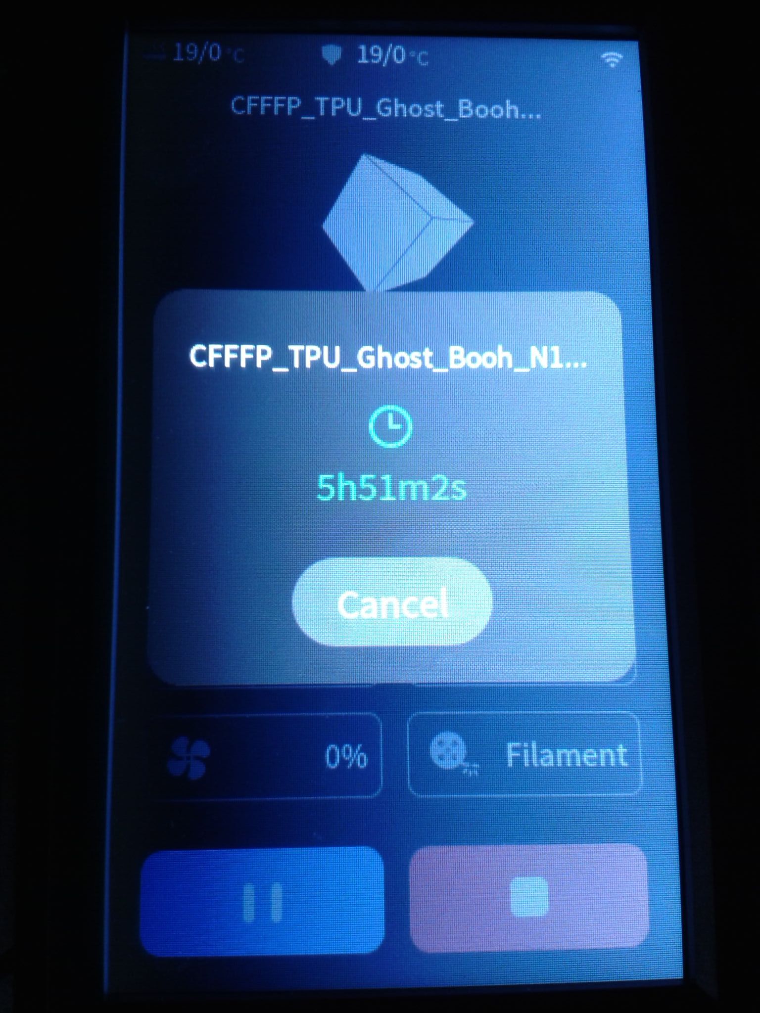

TPU(95A)
Première essai stoppé sur un échec ... peut être un enroulage trop serré sur la bobine ( un genre de nœud )
car j'ai retrouvé la machine en train d'imprimer dans le vide et le filament non tendus entre la bobine et l'extrudeur (le filament n'était plus tiré par l'extrudeur car avais par magie remonté au delà des roue denté d'entrainement du filament de l'extrudeur ... )
image.thumb.jpeg.8ed91c199e5d16d1736fceea07fcced8.jpeg image.thumb.jpeg.fdd2c07495fcbb55b8b043625e25ad66.jpeg image.thumb.jpeg.c3003fc625c3bb96d5add4ca1ee8b3c0.jpeg
image.thumb.jpeg.71f2e22f7f238ae3eea425818e6e479a.jpeg image.thumb.jpeg.e8d6a0a38f6ffa2310bdf4b8a4e3d992.jpeg
J'ai donc légèrement lubrifié le support où l'on pose la bobine pour quelle se déroule mieux et je croise les doigts pour qu'il n'y est pas un enroulage trop serré sur la bobine, où le filament est coincé entre d'autre spire et la bobine (car un filament élastique lors d'un enroulage c'est éventuellement obtenir des enchevêtrement qui demande de tirer pour dérouler le filament )  ...
Je n'ai pas regardé pour ajuster le "mordant" / le serrage des roues cranté d'entrainement du filament de l'extrudeur.

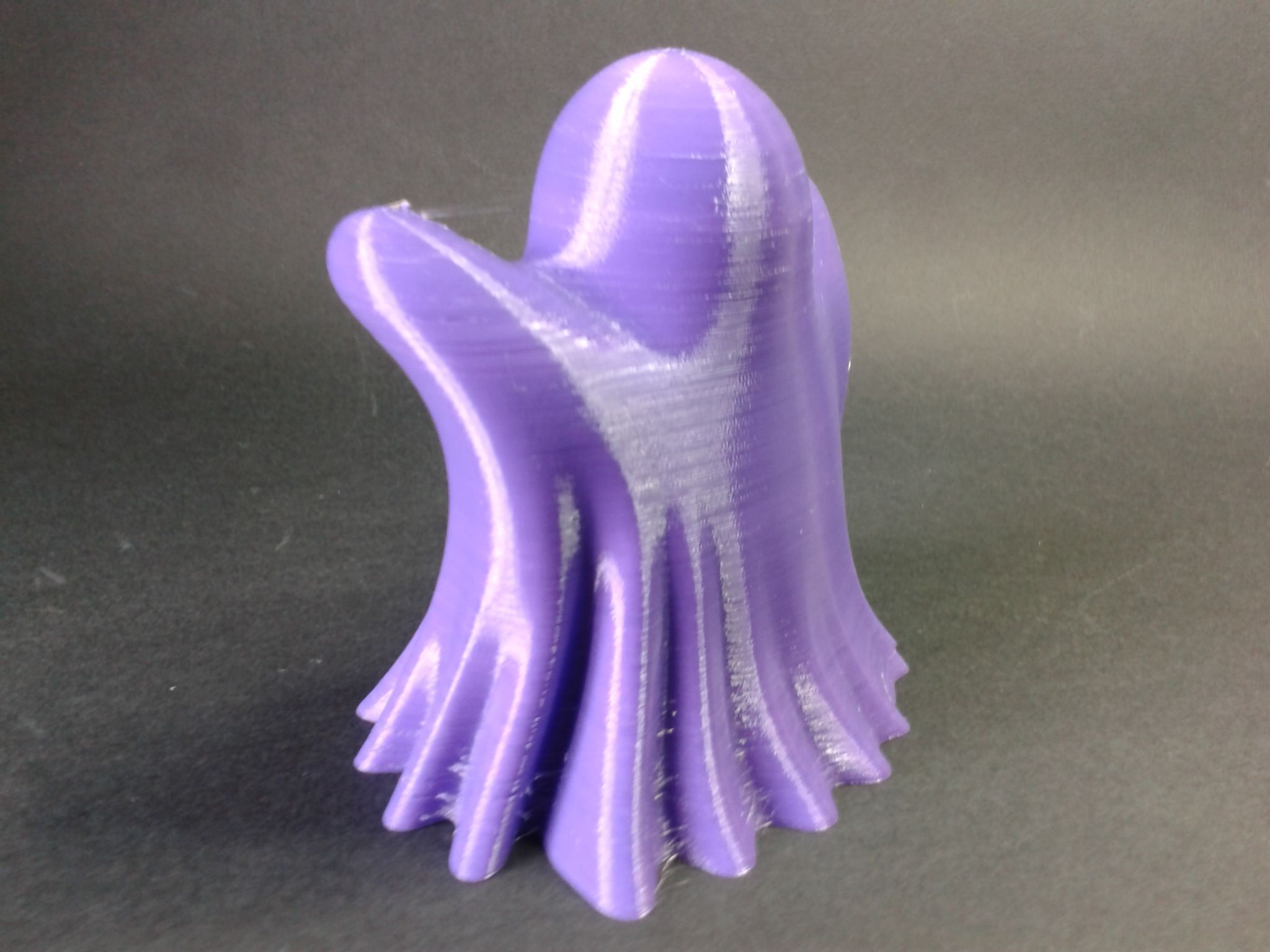

Second essais d'impression (même fichier .gcode)
Filament TPU 95A translucide ArianePlast
image.thumb.jpeg.cab6b8e22799785095f8d7d25294ac95.jpeg image.thumb.jpeg.94f68ecf74bf1cc55abc75646e84e514.jpeg image.thumb.jpeg.076094385876099e0ea0b6a0fbd99bc9.jpeg image.thumb.jpeg.52cc65dea3e30bb9bfdd6567f395d900.jpeg image.thumb.jpeg.ba561a461069d44daaaaa43472cfce2b.jpeg image.thumb.jpeg.55755ad4673353286df0de252883b21a.jpeg image.thumb.jpeg.4231702b4c058c0df175b3a0fd7cf2c0.jpeg
image.thumb.jpeg.cfed3e217de5770fb618fcf89ff7af72.jpeg image.thumb.jpeg.77b741f718c9ea5d6a3e484323e90ea5.jpeg image.thumb.jpeg.67fd489f6e86b82172e744027ba41bfb.jpeg image.thumb.jpeg.5ac0c9a09590af96bbd64866cf671136.jpeg image.thumb.jpeg.daed7a7c41a0c1a337b2612edf25c590.jpeg image.thumb.jpeg.ccbd8dd3824bbf45f3926c9f71ea091e.jpeg

Après plusieurs impression sans difficultés et avec de bon résultats ...
Je viens de retrouver la machine inactive / gelé en milieu d'une impression 🙃
image.thumb.jpeg.356c855b28363d37bf6bd8db4446adb2.jpeg image.thumb.jpeg.fe3b53d877fcc963b6b4d09a8ac2b48d.jpeg
les températures cibles à 0,
les ventilations sont arrêtées car les températures en dessous du seuil de leurs déclenchement.
la buse ne bouge plus, mais a eu le temps de suinter sur le point où elle s'est arrêté,
pas de message d'erreur,
on peut toujours interagir avec l’écran comme faire "pause" mais cela dit qu'il faut attendre que la fille des commandes se vide ...,
et si l'on coupe l'alimentation, puis remise sous tension,  pas de proposition de reprise
et forcement pour enlever l'impression incomplète du plateau, histoire de ne pas faciliter la chose pour un débutant
(qui n'aurais pas forcement l'idée de mettre en chauffe, attendre que la buse soit a température, puis éteindre la machine pour déplacer a la main le plateau et l'axe Z en pincent et tirant la courroie de synchronisation Z,)
un déplacement Z+ demande obligatoirement de faire un "Home All" avant ...
image.thumb.jpeg.9d25216d86dd6d84fb6fdc26b812467e.jpeg image.thumb.jpeg.c93851b9b830546e69f3e3170f66215d.jpeg
( cela pourrait être problématique sur d'autre bug ou échec d'impression ... car le "Home Z" ce fait en principe grace au capteur inductif Levi Q, sur une zone en haut a gauche du plateau ...
La photo suivante, illustre la positon de la tête d'impression après un "Home All"
 çà ressemble vaguement a un gèle d'une impression depuis une clé USB de mauvaise qualité, mais sur cette machine le fichier d'impression est copié dans la mémoire interne avant d’être imprimé ... ou alors c'est une déco klipper mais comme j'ai aucune interface pour avoir des infos impossible de savoir.
( En même temps pour cette impression ( https://www.thingiverse.com/thing:6220555 ) j'avais désactivé de le plugin ArcWelder ce qui pourrait expliquer que j'ai fait chauffer la bestiole avec des enchaînement de lecture/interprétation de suite de commande g-code et d'envoie de pleins d'instructions de petit déplacements ... )
De plus, déception pour moi 😭, les g-code "M600" et "M300" semblent tout simplement ignorés ... et pas moyen de savoir si on pourra ajouter les macros un jours ou non pour le moment...

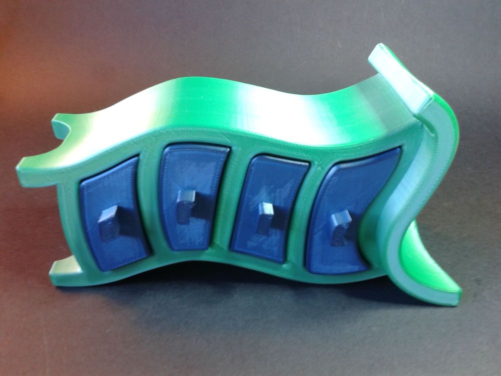

Autres impressions (Acte 2)
Wonkey Chest of Drawers by francfalco - Thingiverse
https://www.thingiverse.com/thing:1293330
AnycubicSlicer v1.1.5 (Windows)
Filament Anycubic PLA @KOBRA2 PRO (buse 215°C, plateau 60°C)
Print Settings 0.20mm QUALITY @KOBRA2 PRO (Brim décoché)
Wonky_chest.stl
image.thumb.jpeg.a2747ded6a40512fa7c80ccab973221d.jpeg image.thumb.jpeg.8a5dd32dda83496ed67cbb108185f004.jpeg image.thumb.jpeg.3e096afcb9196fdbaac0def5e9f9b28a.jpeg image.thumb.jpeg.ebf4cf0498725e34f8427f93d2fa57c0.jpeg
Wonky_drawers_2_v2.stl
Anycubic PLA-Silk Metal Blue
image.thumb.jpeg.708bbff80db5166d72fa27297b20e1e1.jpeg image.thumb.jpeg.67727e76afb704557730841e7c2ccf17.jpeg image.thumb.jpeg.98115565856a62e1591e339b3602eb74.jpeg image.thumb.jpeg.042b8315d9d38fd9a5591c32334bc1a5.jpeg image.thumb.jpeg.c2a1471d330b36e80c63104053312240.jpeg

Une version du logo de lesimprimantes3d.fr
https://www.thingiverse.com/thing:6228500
Pour me permettre d'avoir l'équivalent d'un M600 (Changement de filament)
J'ai manuellement divisé/édité le fichier d'impression généré, en 3 fichiers distincts. (où j'ai retravaillé les g-code de démarrage et les g-code de fin, quand il y avait besoin.)
pour faire trois impressions a enchaîner, tout en laissant l'impression sur le plateau afin de la continuer (en gardant la chauffe du plateau pour ne pas que l'impression se décolle) et ainsi, me permettre de faire le changement de filament entre chaque impression.
Avoir un firmware qui n'ignore pas les M600 c'est bien plus pratique que de faire comme j'ai fait...
Filaments, PLA Noir Velleman, PLA Eco blanc ArianePlast, PLA orange Eryone.
IMG_20231008_152549.thumb.jpg.042704190ee1e7899114c938d303aab4.jpg IMG_20231008_153927.thumb.jpg.ee663feaee9ec54c1986f0630b846107.jpg IMG_20231008_154614.thumb.jpg.3ea566feae307c326f12a3d06bc580c4.jpg IMG_20231008_154650.thumb.jpg.d725c5d016e1fde7c3c468f6ee295d05.jpg
IMG_20231008_154922.thumb.jpg.3cefbd5e9311a1f4890f71ac180b5175.jpg IMG_20231008_154952.thumb.jpg.e489ce844bcf63265a30835c0fede4d3.jpg IMG_20231008_154710.thumb.jpg.47d536403dc3f21c239aad8d8f69425e.jpg IMG_20231008_155007.thumb.jpg.1c2c129f06bb4eb507a085fe9bb9937a.jpg

"Nautilus Shell Cross Section" de "DaveMakesStuff" (September 16, 2023)
Redimensionnée pour prendre le maximum de surface du plateau
Une version en PLA Eco (hauteur de couche 0.2 mm) puis une en PLA Silk ArianePlast ( hauteur de couche 0.1 mm)
image.thumb.jpeg.01bfcc56d092bcb704051f1b18df13a1.jpeg IMG_20231013_095729.thumb.jpg.e0b2704ba575b5c4568b8756f4f1fdf8.jpg IMG_20231013_095708.thumb.jpg.a440b4335abf3fb7505a027cec1e3cfa.jpg IMG_20231013_095651.thumb.jpg.ab9899020bba5f4f0075359d59b8ab13.jpg

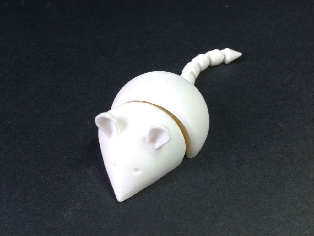

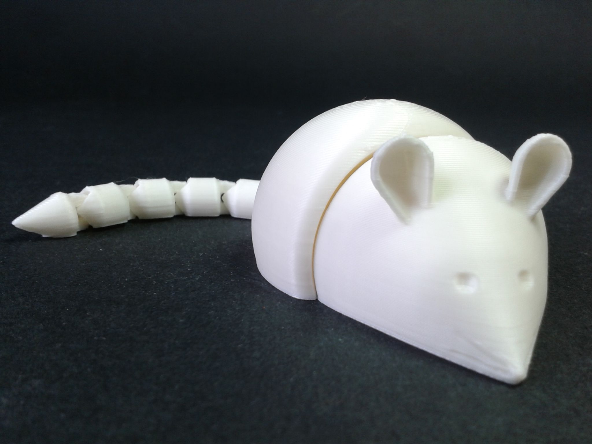

Articulated mouse
https://www.thingiverse.com/thing:5268216
PLA ECO blanc ArianePlast
IMG_20231013_020545.thumb.jpg.70f5924da715ceca34523f9490ef1947.jpg IMG_20231013_020625.thumb.jpg.bbcced941d68711e4af57d0d7ad432ef.jpg IMG_20231013_020639.thumb.jpg.d24291415d9c4a8f21ef2befc80bf72b.jpg
IMG_20231014_115406.thumb.jpg.5f43bde7c2ac7567d34bd8d5dc72f190.jpg IMG_20231014_115346.thumb.jpg.06d265d1e998d2059dd76fbc1d7b2e79.jpg IMG_20231014_115335.thumb.jpg.fa0f169a172f7f4922826c43754622ef.jpg IMG_20231014_115324.thumb.jpg.5d2875bddfdeb99d622ac9b45b026f03.jpg IMG_20231014_115314.thumb.jpg.259f829881de2fb8c21b1a3ba1681996.jpg

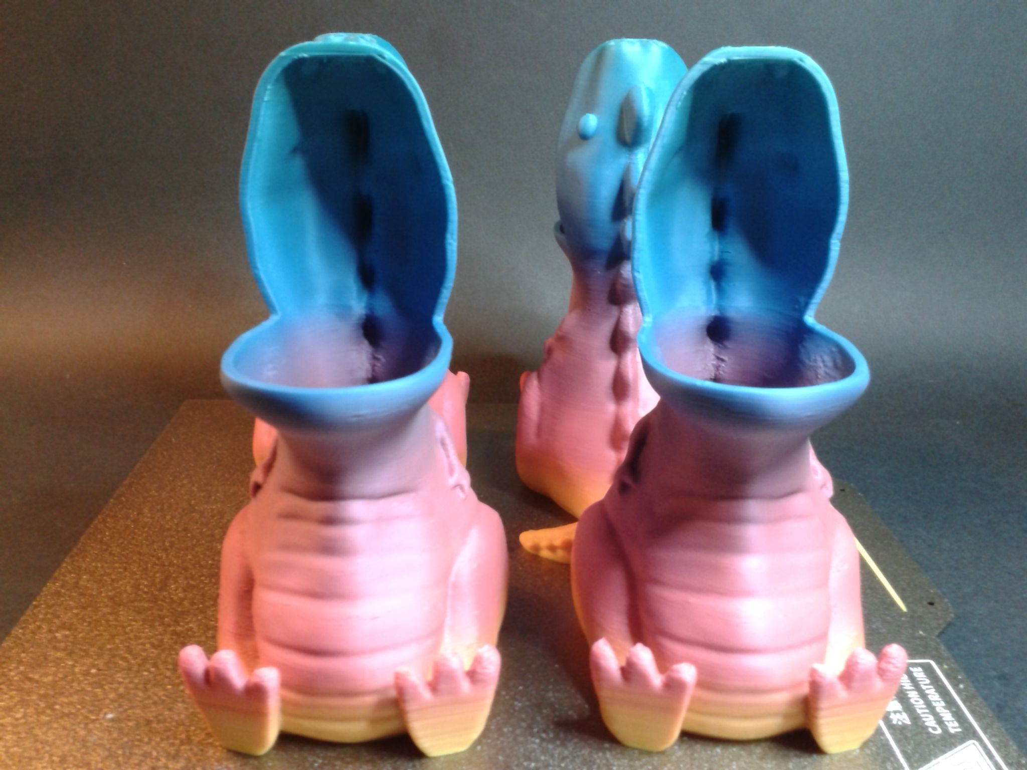

Chubby Dinosaur T-Rex Dino Pencil Holder
https://www.crealitycloud.com/model-detail/641b6b785cb2c4e2763568db
Filament PLA Silk blanc ArianePlast
IMG_20231014_135244.thumb.jpg.05d7b03f47f13b6fe8016b585bca4202.jpg IMG_20231014_135418.thumb.jpg.56f593c6361e879e2f23c016f9020a41.jpg
IMG_20231014_135633.thumb.jpg.51f526d9a1a1f75f721ed3a9d84bca47.jpg IMG_20231014_135617.thumb.jpg.e481071071df91c21e206b2ba6ff6f8e.jpg IMG_20231014_135614.thumb.jpg.6cb2b5156e81bda54a6e82f016341699.jpg IMG_20231014_135606.thumb.jpg.631b4746d24224c1a132a9ef9286e61e.jpg IMG_20231014_135558.thumb.jpg.9b524f20da61027443de94170899bc52.jpg IMG_20231014_135549.thumb.jpg.8a91ef19223213e051939ddf890e2732.jpg
Quatre sur le même plateau pour avoir avec un filament "CR-PLA Arc en ciel" un dégradé plus rapide

"Lion on a Wood (Simba)" de "cncmodels4you" (November 11, 2019)
https://www.thingiverse.com/thing:3969747
Fichier "645_Lev_na_koryage_fix.stl" (167.46 x 129.81 x 269.83 mm, ~18.64MB)
Echelle: Réduit pour s'adapter à mon volume d'impression (uniforme pour avoir Z=249,8 mm)
Layer Height: 0.2 mm
Filament: PLA Recyclé ArianePlast
Supports: Oui ( Arborescent)
Type d’adhérence plateau: Bordure
Durée d'impression : ~10 h 24
2023-10-1711_14_37-.thumb.png.e719fe3bf9436156b166a9554e043f0d.png image.thumb.png.460490cd0874ba7d007ccba15febacb1.png 2023-10-1711_16_58-.thumb.png.8af36e824bb8789b01928d6d0c5c40f4.png
