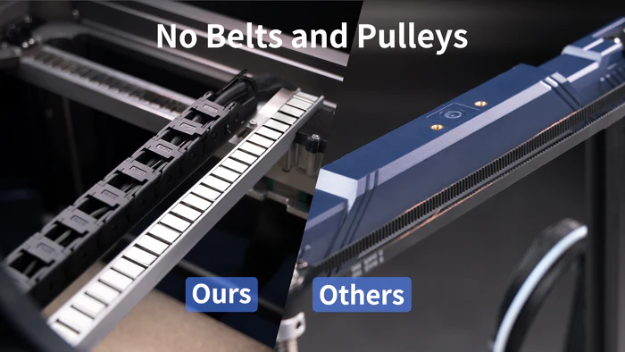

Comment font-ils ? Grâce à leur système non pas CoreXY mais MagXY. Ici, pas de courroie ou de poulie, mais des aimants et des moteurs linéaires à lévitation magnétique (c'est Google traduction qui traduit ce système, mais ça semble correspondre). Sur les axes sont disposés des aimants et le moteur va se déplacer au-dessus de ces aimants avec très peu de frottements, tout en limitant le nombre de pièces mécaniques (pas de tension de courroie à faire, moins d'usure, etc.).

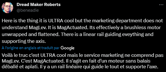

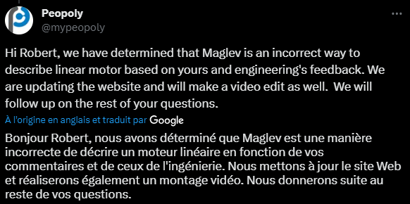

Je suis curieux de voir le bruit qu'elle peut faire avec ces moteurs. D'ailleurs ils ont changé le nom de la machine après que quelqu'un leur ait fait remarquer qu'il ne s'agit pas d'un système MagLev. Donc maintenant son nom est simplement Magneto X (vous pouvez changer le titre d'ailleurs).

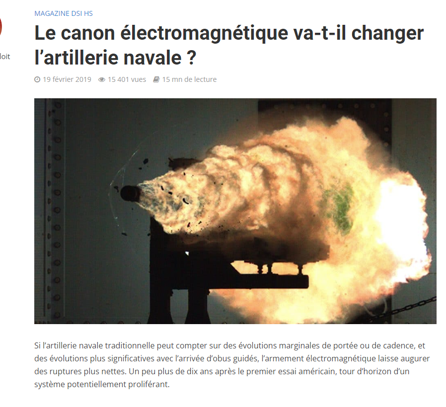

Le tout est que la tête ne finisse pas comme cela  :
https://www.areion24.news/2019/02/19/le-canon-electromagnetique-va-t-il-changer-lartillerie-navale /
Le principe est intéressant et voir comment est maîtrisé la précision du positionnement.
C'est fait. Merci.

Ce ne sont que des moteurs linéaires,  l'intérêt c'est qu'on n'a plus de liaison intérmédiaire (vis sans fin ou courroie) et donc un gain de précision
Dans l'insdustrie l'intérêt de ces moteurs c'est aussi la possibilité d'appliquer des accélérations très importantes à ce qu'on veut déplacer, mais pour une impression 3D, ça n'a pas grand intérêt

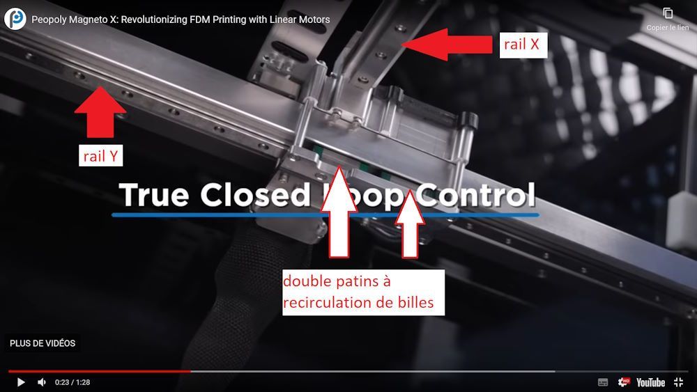

je ne sais pas sur quel document tu te bases, mais dans la vidéo du 1er message, c'est assurément des rails en X comme en Y:
@pommeverte je m'etais baser sur un image sur leur com d'origine mais mais après avoir regarder a nouveau c'est pas des tiges optiques mais une tôle courbé que j'ai pris pour une tige optique. J'avais pas bien vue ce passage merci de pour l'image en effet 2 chariot cote a cote par rail donc l'entretien des axes sera sera pareil que sur nos machine core XY classique, jusque que l'on a pas de tension changement de courroie a prévoir et de passage par poulie cela simplifie la mécanique un peu donc.
