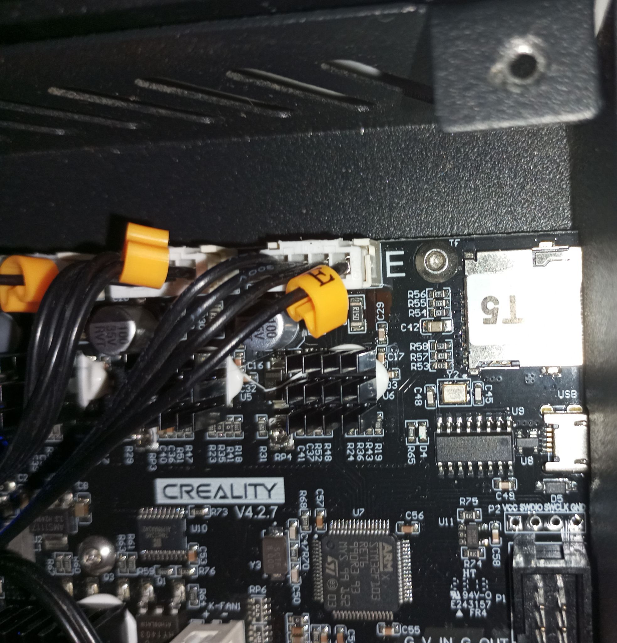

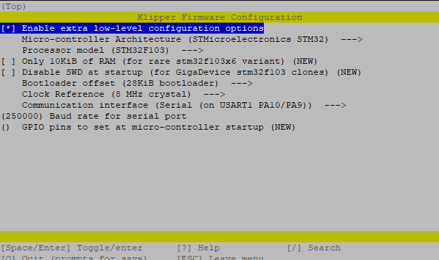

RicoDarksky Posté(e) Septembre 29, 2023 Auteur Partager Posté(e) Septembre 29, 2023 Il y a 2 heures, Savate a dit : Tu peux reprendre toute la procédure make menuconfig / make / carte SD en vérifiant la référence du processeur sur le chip (avec une bonne loupe ) Menu config refait klippy.txt Lien vers le commentaire Partager sur d’autres sites More sharing options...
Savate Posté(e) Septembre 29, 2023 Partager Posté(e) Septembre 29, 2023 il y a 28 minutes, RicoDarksky a dit : Menu config refait donc apparemment tu as un STM32F103RET6, je serais toi je cocherais la case "for rare STM32F103x6" (je ne suis pas sûr mais c'est a essayer) Pour le flash il faut renommer le fichier klipper.bin en klipper2.bin (C'est un exemple, le nouveau firmware ne doit pas avoir le même nom que le précédent) Lien vers le commentaire Partager sur d’autres sites More sharing options...

RicoDarksky Posté(e) Octobre 3, 2023 Auteur Partager Posté(e) Octobre 3, 2023 Il y a 18 heures, pommeverte a dit : Salut, A partir du moment où la commande lsusb renvoie une réponse avec CH340 serial converter, comme dans ce précédent message, c'est que le câble est bien un câble de données. Au cas où, voici le firmware que je viens de compiler pour ta carte-mère: klipper.bin 23.68 Ko · 1 download D'accord pour le firmware, sommes-nous d'accord ? Je place Klipper.bin comme précédemment sur la carte SD en le renommant firmware.bin, puis je le mets dans le lecteur de carte SD de l'imprimante (qui est éteinte). Ensuite, j'allume l'imprimante et j'attends 5 à 10 minutes pour le flashage (car je n'ai pas d'écran). Enfin, je retire la carte SD sans éteindre l'imprimante, et c'est tout, n'est-ce pas ? Ou dois-je refaire le menu de configuration ? Je ne suis plus sûr. Merci de votre compréhension et de votre patience. Lien vers le commentaire Partager sur d’autres sites More sharing options...
Savate Posté(e) Octobre 3, 2023 Partager Posté(e) Octobre 3, 2023 il y a une heure, RicoDarksky a dit : Je place Klipper.bin comme précédemment sur la carte SD en le renommant firmware.bin, puis je le mets dans le lecteur de carte SD de l'imprimante (qui est éteinte). sur une carte creality, tu ne peux pas flahser le même nom de firmware 2 fois, donc tu le renomme firmwarex.bin par exemple Le reste est ok. Et après le flash fais un ls /dev/serial/by-id/* ou ls /dev/serial/by-id/* Lien vers le commentaire Partager sur d’autres sites More sharing options...

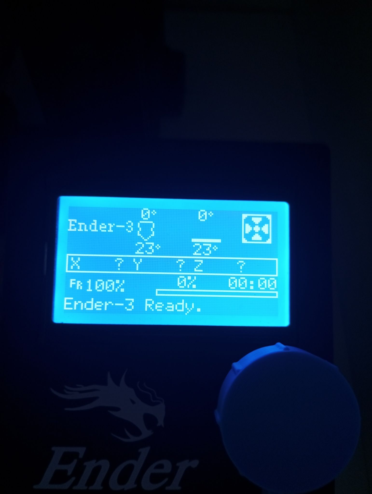

pommeverte Posté(e) Octobre 3, 2023 Partager Posté(e) Octobre 3, 2023 Salut, Il y a 11 heures, RicoDarksky a dit : ... Enfin, je retire la carte SD sans éteindre l'imprimante je préfère enlever la carte µSD après avoir éteint l'imprimante Il y a 11 heures, RicoDarksky a dit : Ou dois-je refaire le menu de configuration ? non, pas besoin Il y a 11 heures, RicoDarksky a dit : car je n'ai pas d'écran tu pourrais en connecter un, histoire de t'assurer que tu n'es plus sous Marlin . 1 Lien vers le commentaire Partager sur d’autres sites More sharing options...
RicoDarksky Posté(e) Octobre 4, 2023 Auteur Partager Posté(e) Octobre 4, 2023 (modifié) Il y a 15 heures, pommeverte a dit : je préfère enlever la carte µSD après avoir éteint l'imprimante Pas de souci j'éteins l'imprimant avant de retirer la carte SD Donc récupératif des manip effectuer donc j'ai flasher comme prévu avec le dernier klipper.bin et après le flash fais un ls /dev/serial/by-id/* ou ls /dev/serial/by-path/* qui me donne : ls /dev/serial/by-id/* ---> /dev/serial/by-id/usb-1a86_USB_Serial-if00-port0 ls /dev/serial/by-path/* ---> /dev/serial/by-path/platform-5311400.usb-usb-0:1:1.0-port0 j'ai essayer les 2 mais rien de + klippy.txt Modifié (le) Octobre 4, 2023 par RicoDarksky Lien vers le commentaire Partager sur d’autres sites More sharing options...
Savate Posté(e) Octobre 4, 2023 Partager Posté(e) Octobre 4, 2023 il y a 34 minutes, RicoDarksky a dit : ls /dev/serial/by-id/* ---> /dev/serial/by-id/usb-1a86_USB_Serial-if00-port0 tu peux remettre le serial/by-id/ attention aux = au lieu des : la bonne syntaxe c'est serial: /dev/serial/by-id/usb-1a86_USB_Serial-if00-port0 Lien vers le commentaire Partager sur d’autres sites More sharing options...
RicoDarksky Posté(e) Octobre 4, 2023 Auteur Partager Posté(e) Octobre 4, 2023 faudrait-il tous recommencer du debut genre avec raspberry Pi ? Lien vers le commentaire Partager sur d’autres sites More sharing options...
pommeverte Posté(e) Octobre 4, 2023 Partager Posté(e) Octobre 4, 2023 (modifié) Salut, Tu as essayé de brancher un écran sur la carte-mère? Il y a 17 heures, pommeverte a dit : tu pourrais en connecter un, histoire de t'assurer que tu n'es plus sous Marlin . Je serais même tenté de flasher un firmware Marlin. Avec l'écran, tu seras sûr que le flashage s'est bien passé ou non, ou en envoyant le Gcode M115. Après tu flashes le firmware klipper.bin, câble USB débranché. La déconnexion est probablement inutile mais au point où on en est... . Si tu vois encore le logo Marlin à l'écran, c'est que le soucis vient du flashage du firmware Tu as essayé avec serial: /dev/ttyUSB0 comme on te l'a suggéré? ça a fonctionné dans ce sujet, même si le matériel était différent Tu as essayé de brancher le câble USB sur différent port du BTT Pi V1.2? il y a une heure, RicoDarksky a dit : faudrait-il tous recommencer du debut genre avec raspberry Pi ? si tu en as 1 sous le coude, alors oui. Sinon, tu pourrais essayer sur un ordinateur sous linux plutôt que Windows, même si c'est possible en suivant ce tuto par exemple. L'idée serait de vérifier si le problème vient du BTT Pi V1.2 ou du reste (câble USB, carte-mère,...) Modifié (le) Octobre 4, 2023 par pommeverte Lien vers le commentaire Partager sur d’autres sites More sharing options...
Savate Posté(e) Octobre 4, 2023 Partager Posté(e) Octobre 4, 2023 il y a une heure, RicoDarksky a dit : faudrait-il tous recommencer du debut genre avec raspberry Pi ? pour moi le seul soucis, pour le moment, c'est d'être sur que le flash s'est bien passé (ce qui ne semble pas être le cas) tu utilises bien une carte SD de moins de 32 Go formatée en fat32 ? 1 Lien vers le commentaire Partager sur d’autres sites More sharing options...
RicoDarksky Posté(e) Octobre 4, 2023 Auteur Partager Posté(e) Octobre 4, 2023 Il y a 1 heure, Savate a dit : pour moi le seul soucis, pour le moment, c'est d'être sur que le flash s'est bien passé (ce qui ne semble pas être le cas) tu utilises bien une carte SD de moins de 32 Go formatée en fat32 ? oui je confirme c'est bien une 32Go formater en FAT32 J'ai maintenant la certitude que sa na pas étais flasher comme vous pouvais le voir Lien vers le commentaire Partager sur d’autres sites More sharing options...
Savate Posté(e) Octobre 4, 2023 Partager Posté(e) Octobre 4, 2023 il y a 28 minutes, RicoDarksky a dit : oui je confirme c'est bien une 32Go formater en FAT32 oh le beau marlin Essaye d'utiliser une petite carte SD (8Go ou moins) La carte ne doit contenir QUE le fichier bin, à la racine. Lien vers le commentaire Partager sur d’autres sites More sharing options...
