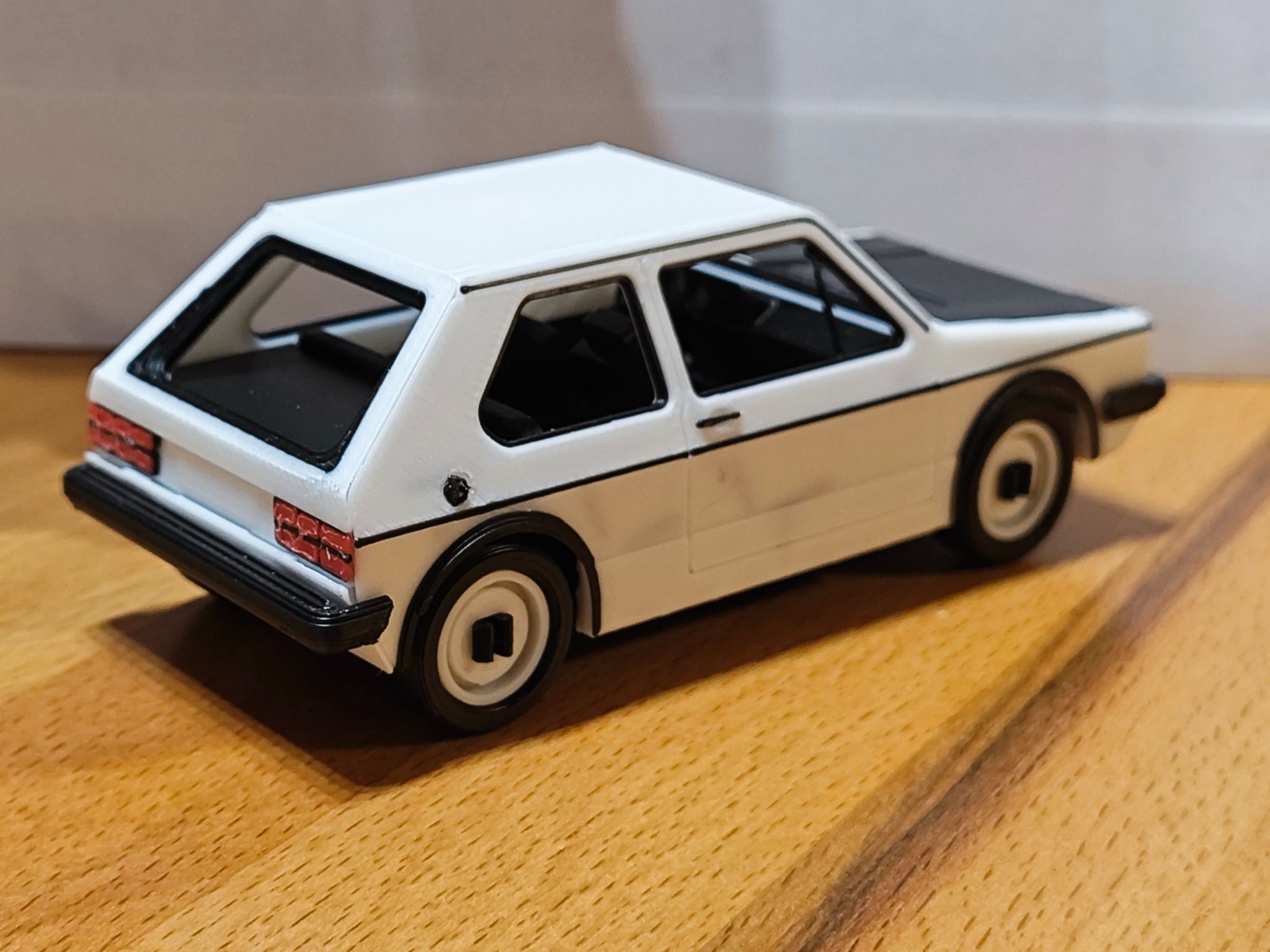

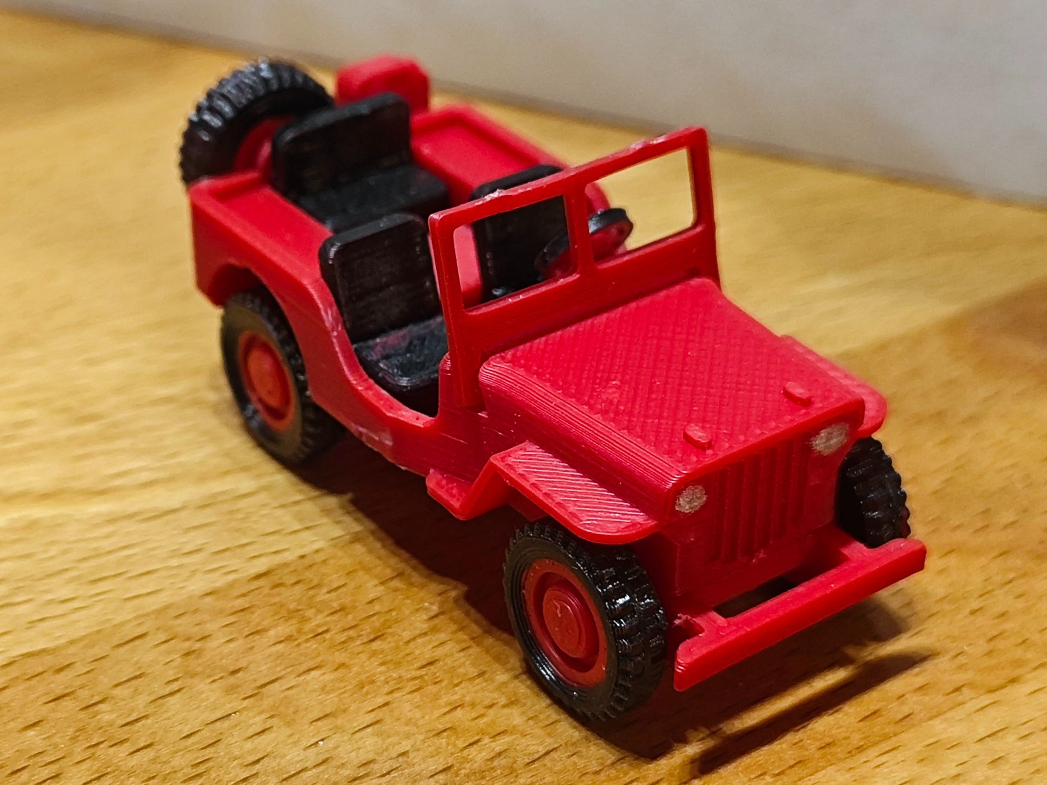

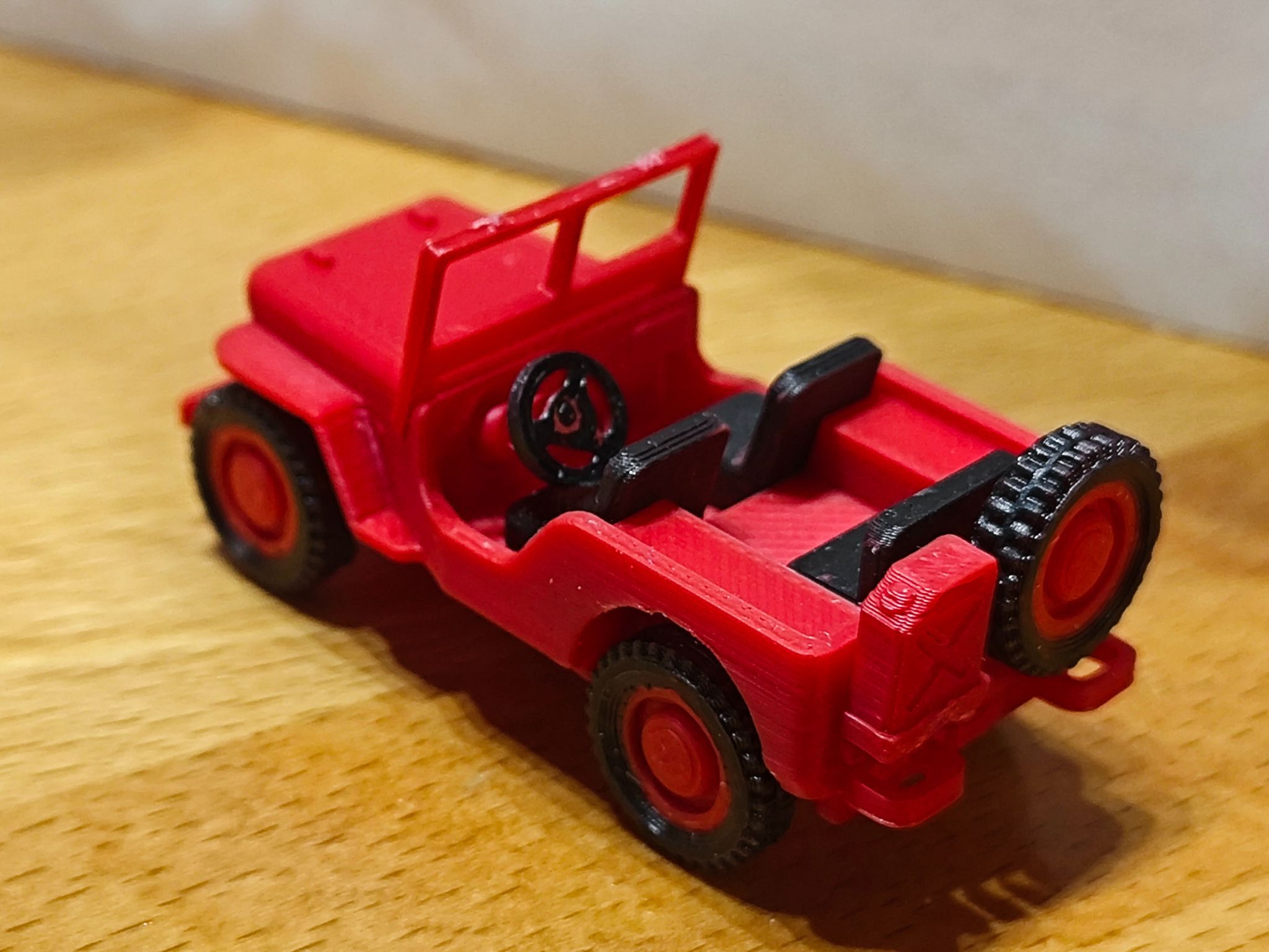

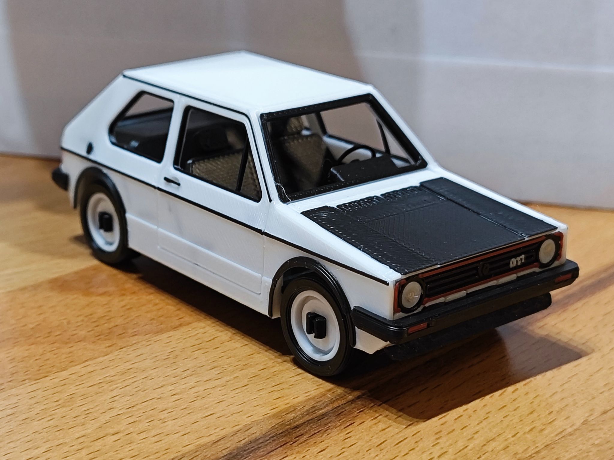

A une échelle plus petite, une petite Jeep riquiqui couleur Tintin au pays de l'or noir et une golf GTi (aux couleurs de celles d'un pote)...
https://makerworld.com/fr/models/223303#profileId-241306
https://makerworld.com/fr/models/218462#profileId-266617
Modifié (le) par pleinair37

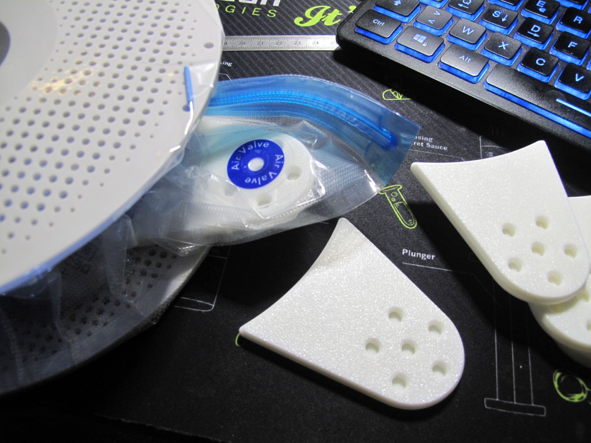

dernier truc, encore chaud tout juste sortie de l'imprimante.
C'est pour aider à faire le vide dans les sachets réutilisable, j'ai la pompe à main et pour amorcer le truc c'est très chiant et faut pomper, pomper, pomper (comme les Shadoks)...
Avec ce truc, c'est nettement plus facile.

Tiens c'est marrant, je viens juste de l'imprimer aussi... 😀
Bon toujours pas testé, ma pompe vient de me lâcher... 🤨

pas mal l'idée, tu l'as testé @Ironblue ?
par contre le lien n'est pas bon il doit correspondre à une de tes collections privées
Modifié (le) par pjtlivjy
Je les ai que depuis une semaine (prit sur alie pour quelques € les 10 avec la pompe)... avant je laissais mes bobines dans leur sachet d'origine ouvert (et j'en ai encore faut que je rachète des sachets réutilisable) donc même si c'est plus trop étanche au bout de quelque temps ça sera toujours mieux qu'avant.
il y a 29 minutes, Ironblue a dit :
c'est certain 😉 je vais voir si ce petit gadget améliore ou pas mon stockage

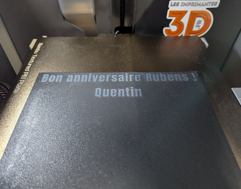

Rien de fou, juste un petit hueforge qui a certainement fait plus d'effet que le poster que j'ai payé cher et qui n'a pas été livré à temps pour l'anniversaire d'un copain de mon fils...
J'ai découvert au passage une limitation dans le mode de changement de couleurs de Bambu Studio (et d'Orca Slicer). Quand on fait de la peinture à la main (en l'occurrence le texte) ça retire tous les changements de couleurs et on ne peut pas en rajouter, le hueforge se retrouve par conséquent unicolor...
Y'a des sujets et features requests sur le forum et github de Bambu Studio, à voir si ça aboutira un jour ça serait cool 🙂
Et du coup, pour avoir le texte sur mon hueforge en couleur, je l'ai simplement imprimé tout seul sur 0,16mm (hauteur de la première couche du hueforge) et j'ai enchainé avec l'autre print sans le retirer du plateau 😄

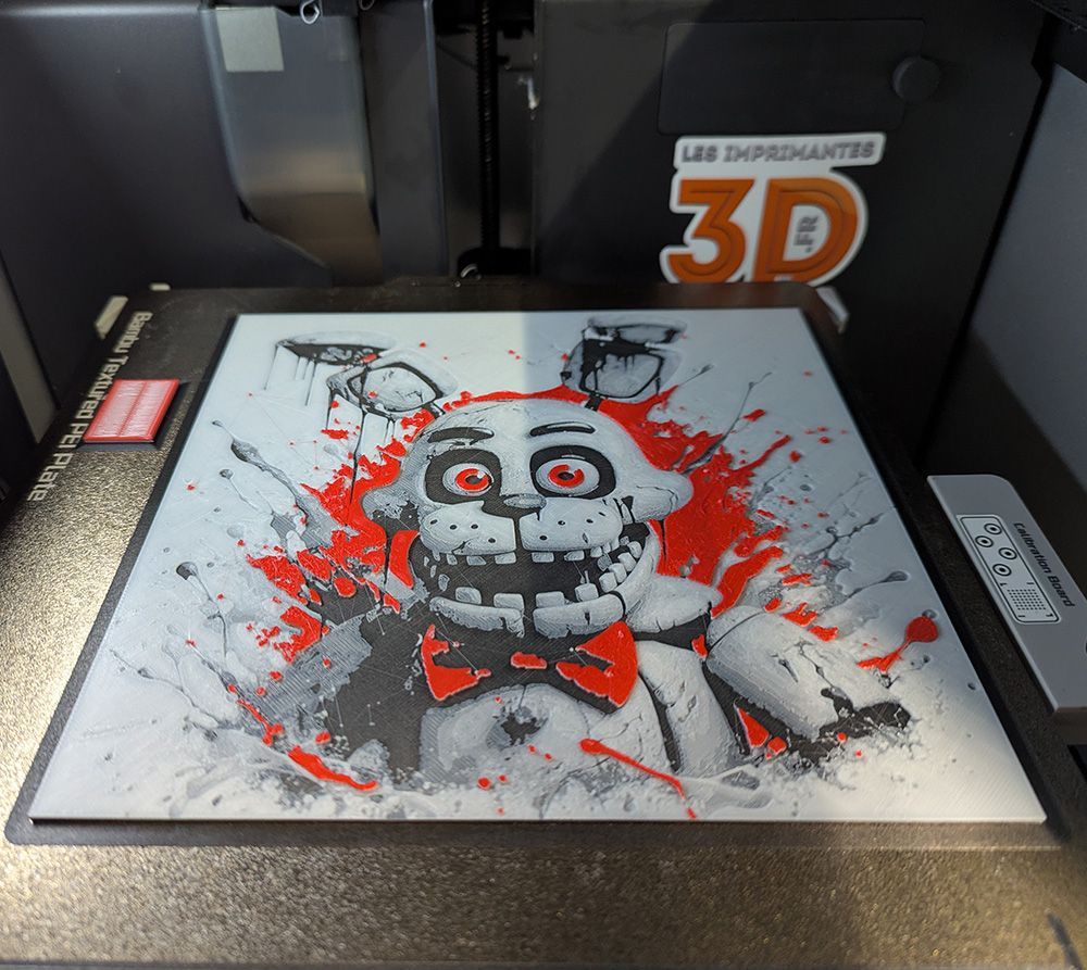

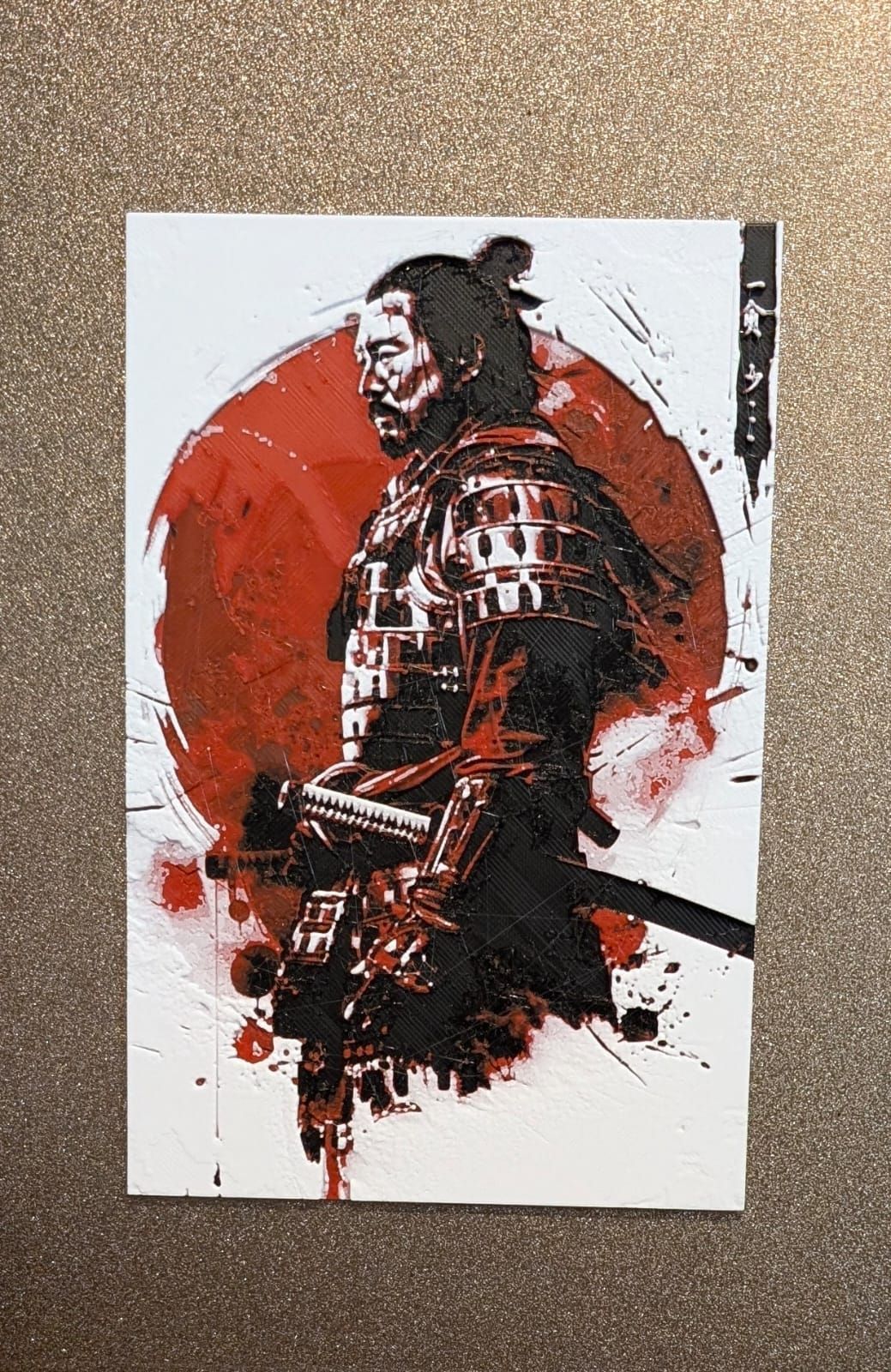

Je vais pas être très original avec un Hueforge mais je suis sur le cul du rendu, c'est juste dingue :
  • J'aime 4
@3xkirax3 c'est magnifique, quelle taille ?
Révélation
il y a une goutte de peinture noire qui a bavée en bas à gauche ... je dis ça je dis rien 🥳
120x180mm pour 4h d'impression
Je voulais initialement viser du 250mm en hauteur mais ça doublait le temps. Commet c'était mon tout premier et que j'avais que 3 des 4 couleurs, je préférais faire un test réduit. Je ne suis clairement pas déçu, sauf de n'avoir que du blanc, gris, noir et rouge à ma disposition 🤣
