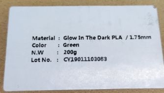

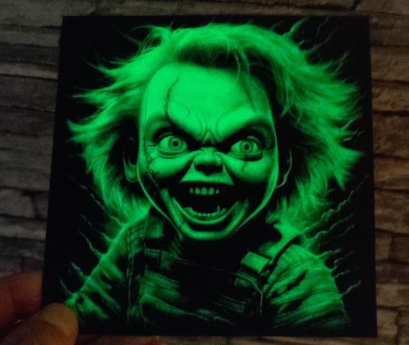

medmed Posté(e) Janvier 9 Partager Posté(e) Janvier 9 @Motard Geek Tu m'as donné l'occasion de tester une bobine que j'avais en stock depuis plus de 4 ans et jamais utilisé. Je pensais que le filament allait être périmé, meme pas. Dans la pénombre + Pla noir overture matte. Taille 150x150 - A1 mini 3 Lien vers le commentaire Partager sur d’autres sites More sharing options...
Motard Geek Posté(e) Janvier 9 Partager Posté(e) Janvier 9 Effrayant aussi Par contre attention, le glow est abrasif et je ne crois pas que la buse de A1 soit renforcée d'origine Lien vers le commentaire Partager sur d’autres sites More sharing options...
Zoltann Posté(e) Janvier 10 Partager Posté(e) Janvier 10 (modifié) Il y a 16 heures, Motard Geek a dit : Effrayant aussi Par contre attention, le glow est abrasif et je ne crois pas que la buse de A1 soit renforcée d'origine Ah intéressant cette information, je vais patienter un peu avant d'en acheter alors... Déjà acheter les buse 0,4 et 0,6 renforcées ^^' Et j’en profite pour poster mes impressions ! Vu que c’est tout neuf pour moi, j’ai souhaité me faire un espace dédié à l’impression 3D et du coup à la peinture, donc j’ai imprimé beaucoup de « supports » d’accessoires qui se fixent sur un IKEA Skadis : Oui j’aime beaucoup le orange xD Il faut encore juste que j’arrive à le trouver une corbeille/poubelle pour jeter la boite à déchet verte ! Modifié (le) Janvier 10 par Zoltann 3 Lien vers le commentaire Partager sur d’autres sites More sharing options...
medmed Posté(e) Janvier 10 Partager Posté(e) Janvier 10 (modifié) Il y a 18 heures, Motard Geek a dit : Effrayant aussi Par contre attention, le glow est abrasif et je ne crois pas que la buse de A1 soit renforcée d'origine Oui, je sais. Mais c'est surtout pour les buses laiton que ça craint. Les buses acier inox comme sur la A1 ça passe. Bon après, il ne faut pas non plus en imprimer deux kilos. Edit : Ma bobine Amolen doit quand même être un peu périmé. L'effet phosphorescent ne dure que quelques minutes . Modifié (le) Janvier 10 par medmed Lien vers le commentaire Partager sur d’autres sites More sharing options...
Motard Geek Posté(e) Janvier 10 Partager Posté(e) Janvier 10 Il y a 2 heures, Zoltann a dit : Oui j’aime beaucoup le orange xD ça colle bien avec la thématique du site il y a 1 minute, medmed a dit : Oui, je sais. Mais c'est surtout pour les buses laiton que ça craint. En effet 1 Lien vers le commentaire Partager sur d’autres sites More sharing options...

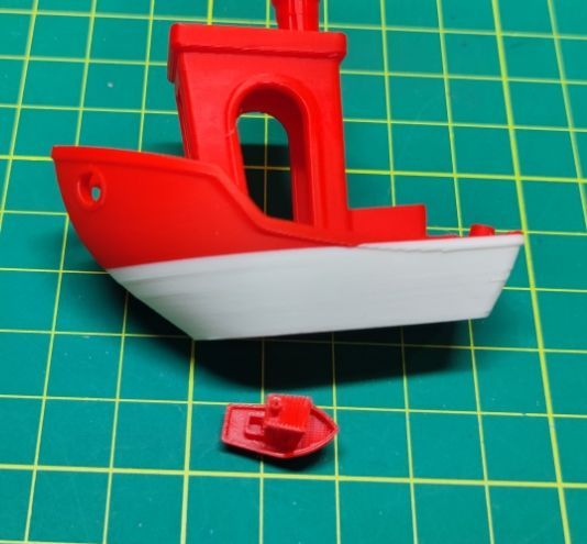

RFN_31 Posté(e) Janvier 13 Partager Posté(e) Janvier 13 (modifié) Je suis très content de ma nouvelle A1... La qualité est au top et les pièces même minuscules sont parfaitement réalisées. C'est bien mieux que mon Ender 3 V2 tunée en direct drive. Modifié (le) Janvier 13 par RFN_31 4 Lien vers le commentaire Partager sur d’autres sites More sharing options...

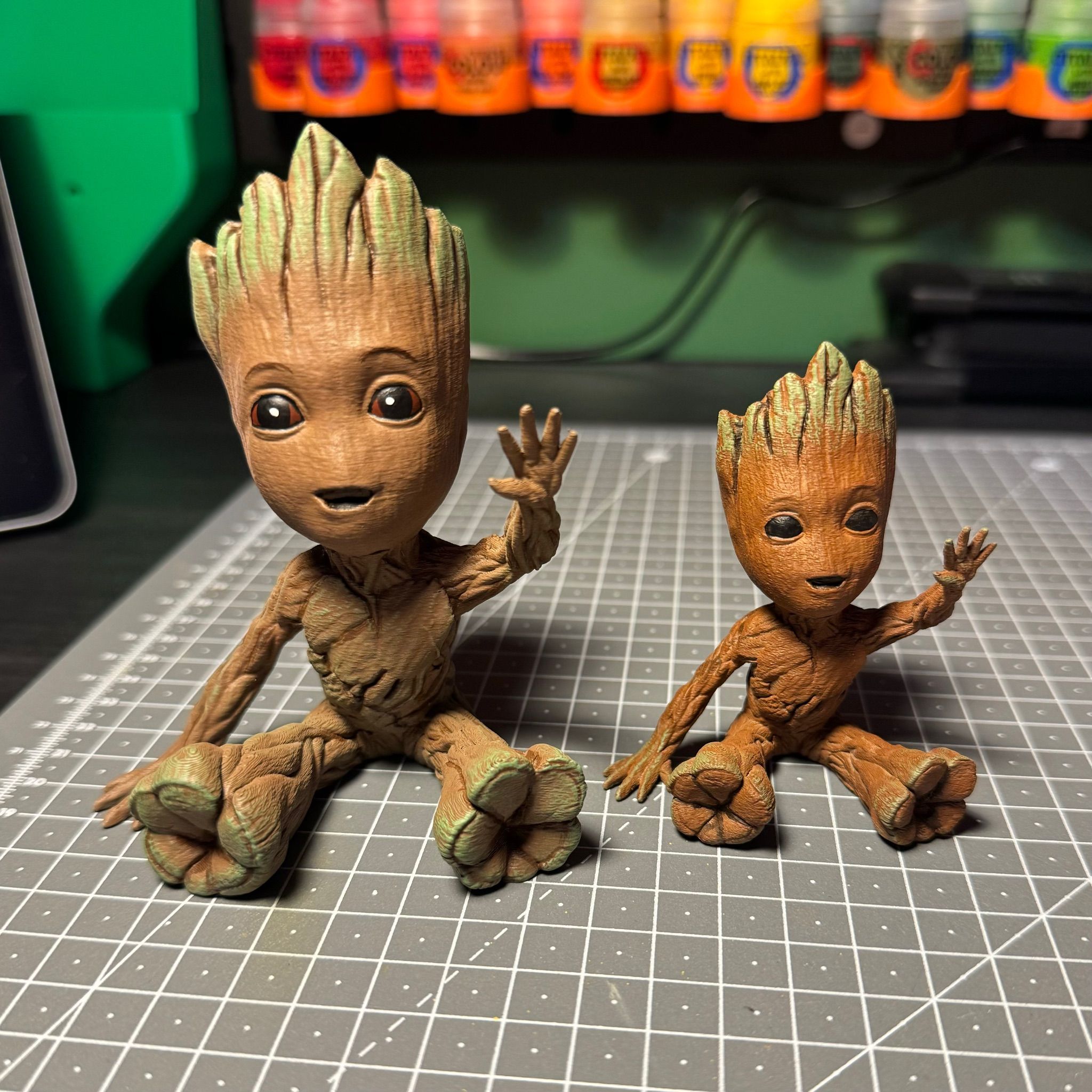

Zoltann Posté(e) Janvier 13 Partager Posté(e) Janvier 13 (modifié) Bien que je trouvais le premier Groot réussit pour un début, la teinte me paraissait pas tout à fait adaptée, alors j’en ai refait un plus grand, mieux je crois ! Et aussi un petit karatéka pour la grande, reste juste le socle à voir la couleur. Modifié (le) Janvier 13 par Zoltann 8 Lien vers le commentaire Partager sur d’autres sites More sharing options...

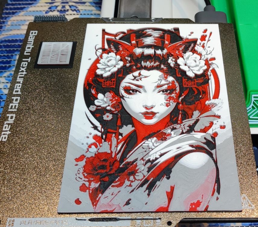

medmed Posté(e) Janvier 16 Partager Posté(e) Janvier 16 Sortie tout droit du four. * 5h 28m d'impression * 4 bobines : -Overture pla matte Blanc, Noir . -Amazon basicfil Rouge. -Recharge bambu pla basic Gris.. https://makerworld.com/en/models/90028#profileId-96422 4 Lien vers le commentaire Partager sur d’autres sites More sharing options...

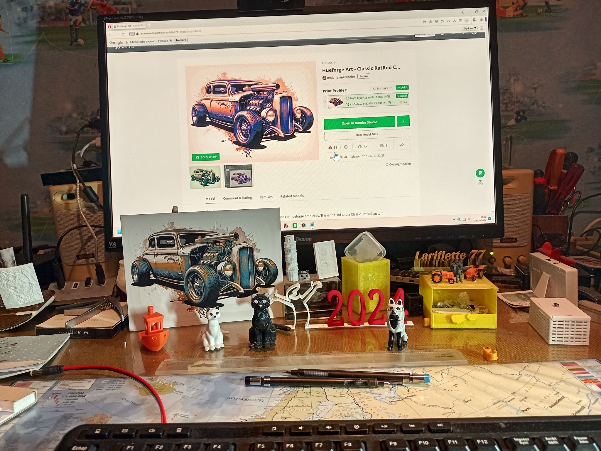

lariflette77 Posté(e) Janvier 24 Partager Posté(e) Janvier 24 J' ai tester un fichier 2D https://makerworld.com/en/models/97415#profileId-103966 le résultat 4 Lien vers le commentaire Partager sur d’autres sites More sharing options...

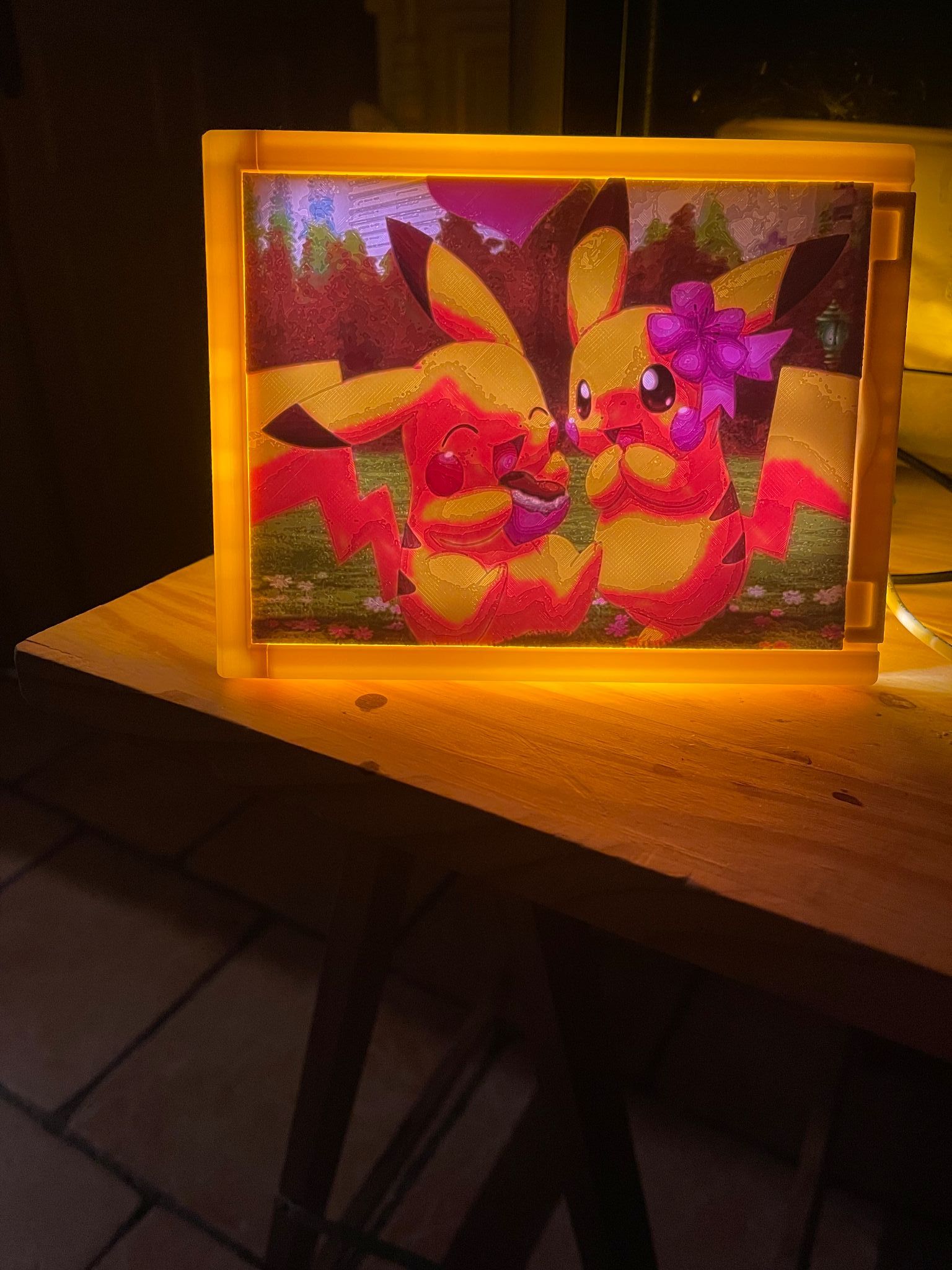

Moucklee Posté(e) Janvier 24 Auteur Partager Posté(e) Janvier 24 Hello, Je reviens avec quelques Litho Couleur toujours dans le thème de pokémon Il s'agit de mes créations, et vous pouvez bien entendu les retrouver sur Makerworld https://makerworld.com/en/models/155288#profileId-170012 Les couleurs ne sont pas fidèle a cause de la lumière chaud provenant de la Bande Led, je recommande l'utilisation de Led Froid (Blanc) 4 Lien vers le commentaire Partager sur d’autres sites More sharing options...
Motard Geek Posté(e) Janvier 24 Partager Posté(e) Janvier 24 Magnifique ! 1 Lien vers le commentaire Partager sur d’autres sites More sharing options...

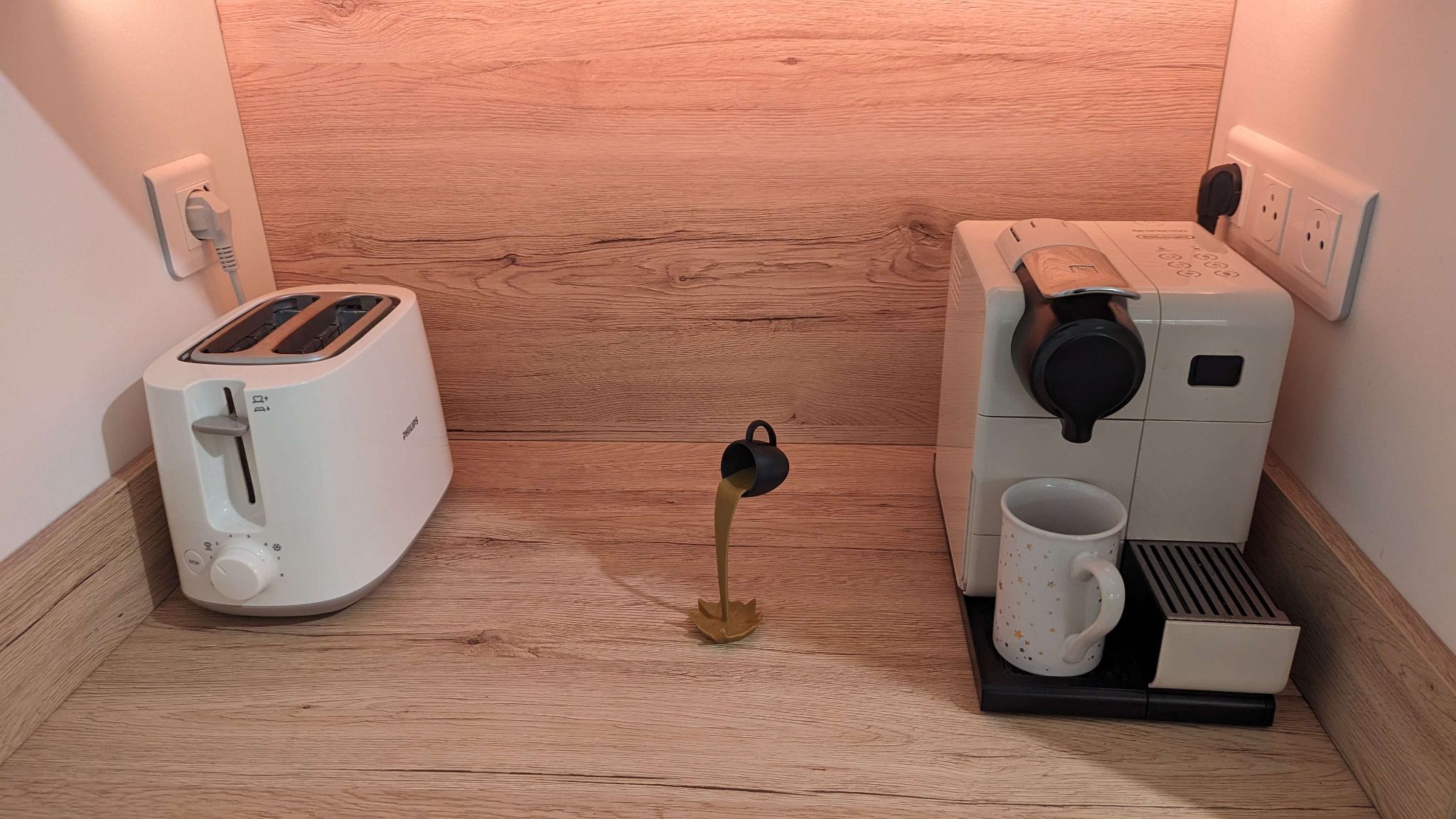

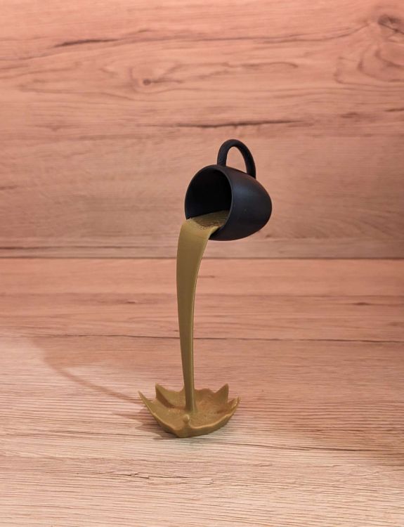

Motard Geek Posté(e) Janvier 25 Partager Posté(e) Janvier 25 Floating cup version "mini" pour tester avec du filament Forshape Café et ASA Creality J'aime beaucoup et ma femme aussi du coup je vais faire la grande version mais je dois la retravailler pour intégrer une rondelle de leste comme sur ce modèle. 4 Lien vers le commentaire Partager sur d’autres sites More sharing options...
urzhi Posté(e) Janvier 25 Partager Posté(e) Janvier 25 (modifié) Il y a 5 heures, Motard Geek a dit : J'aime beaucoup et ma femme aussi du coup je vais faire la grande version mais je dois la retravailler pour intégrer une rondelle de leste comme sur ce modèle. je regardai ça, mais ca me parait chaud, pas bcp d'épaisseur sur le modèle pour y mettre une rondelle je vois deux solutions, modificateur avec densité de remplissage a 100 % du coté opposé à la tasse, ou alors des parties cylindrique (modificateur négatif) dans les gouttes qui remontent (toujours opposé à la tasse), et tu y insère de la grenaille de plomb (avec pause qui va bien pour insérer la granaille avant fermeture Modifié (le) Janvier 25 par urzhi Lien vers le commentaire Partager sur d’autres sites More sharing options...
Motard Geek Posté(e) Janvier 25 Partager Posté(e) Janvier 25 J'ai pu évider un disque de 35x1.6mm et ça ne laisse que 2 couches pleines Évider la partie qui coule pour y mettre une tige de plomb ça peut être pas mal aussi. Jouer sur l'infill j'ai peur que ça ne suffise pas. Lien vers le commentaire Partager sur d’autres sites More sharing options...
