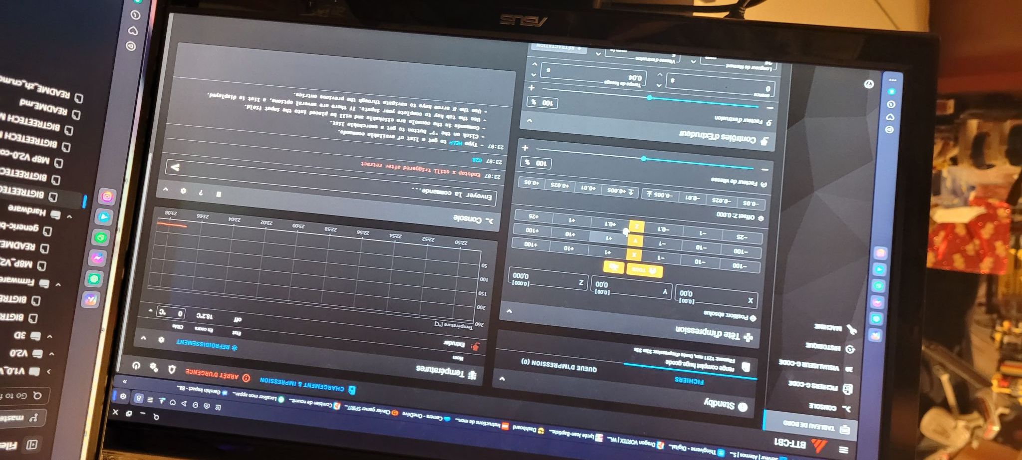

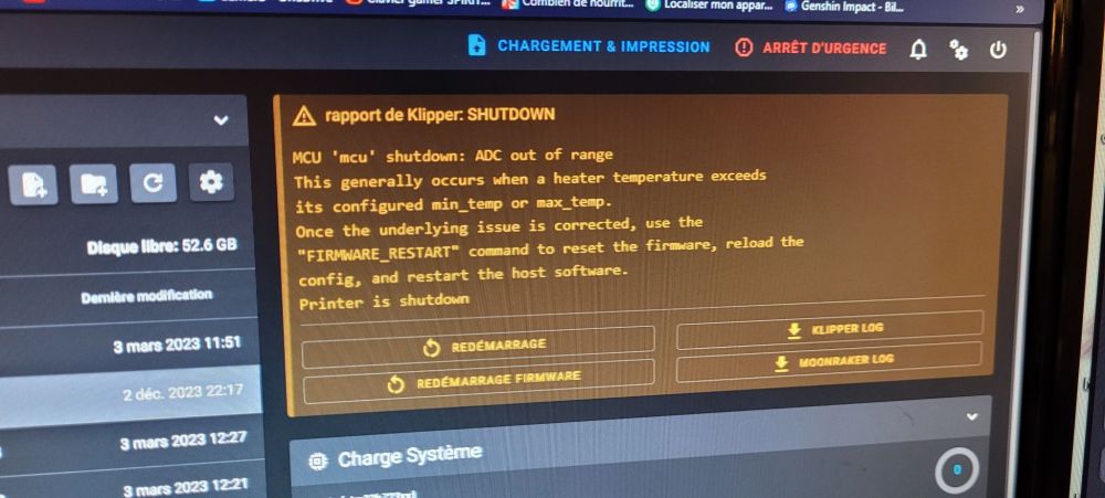

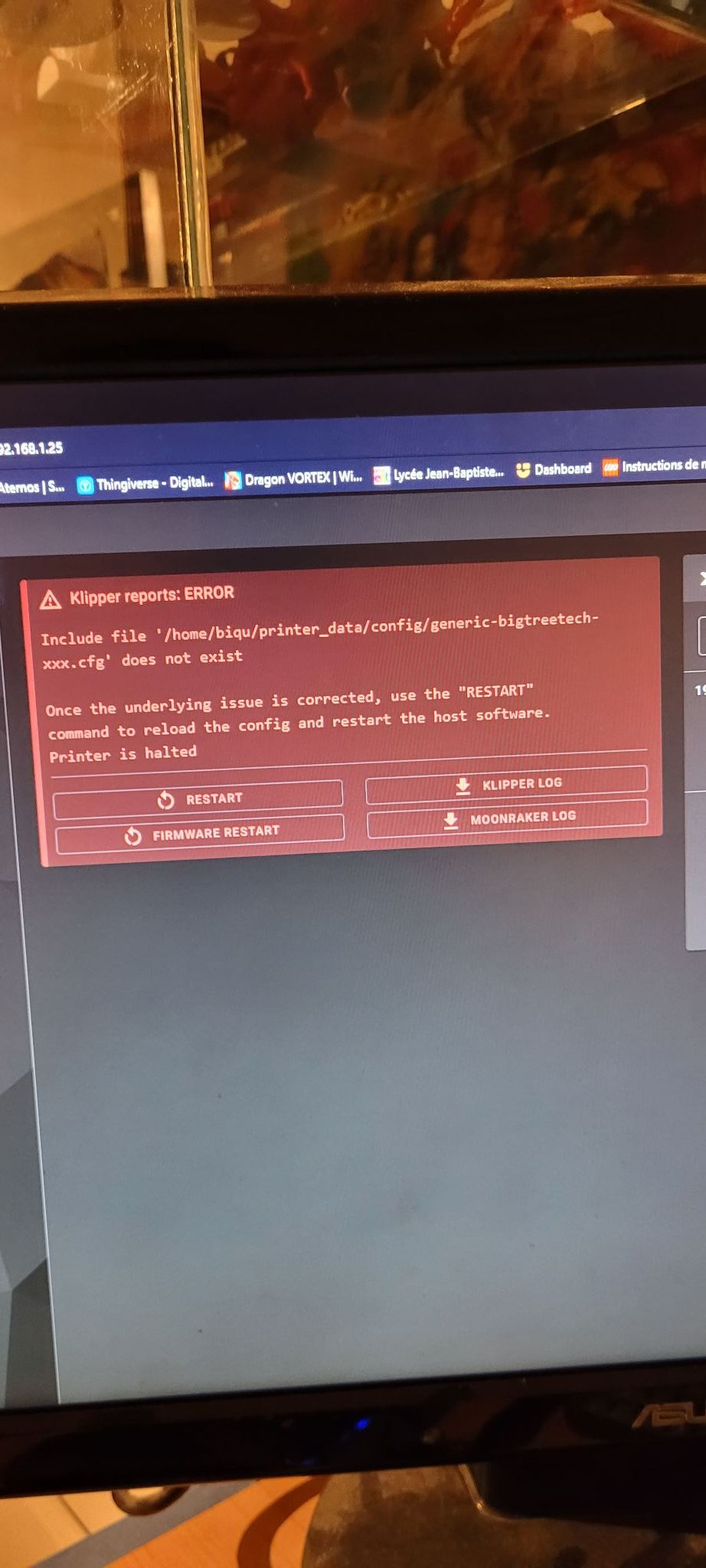

Ribem Posté(e) Décembre 2, 2023 Auteur Posté(e) Décembre 2, 2023 Bonjour à toute et à tous J'ai ressus tous mes compo et j'ai commencer à installer klipper mais j'ai eu ce message d'erreur si vous avez des idée ? C'est bon j'ai réussis mais maintenant j'ai ça
Ribem Posté(e) Décembre 2, 2023 Auteur Posté(e) Décembre 2, 2023 (modifié) On est bon plus ça finir le fichier printer.cfg et c bon En fait jai galerer a trouver les pin pour le capteur de temp Modifié (le) Décembre 2, 2023 par Ribem

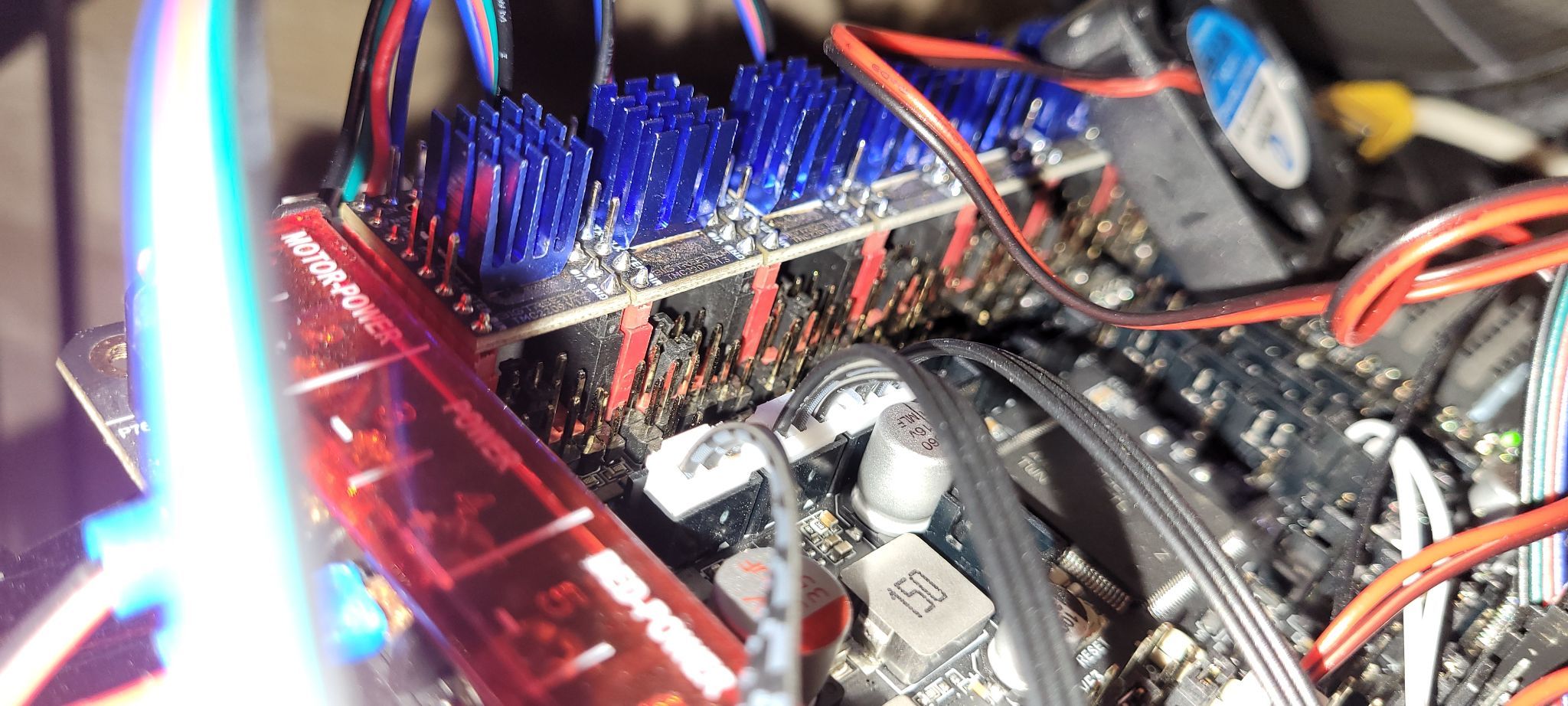

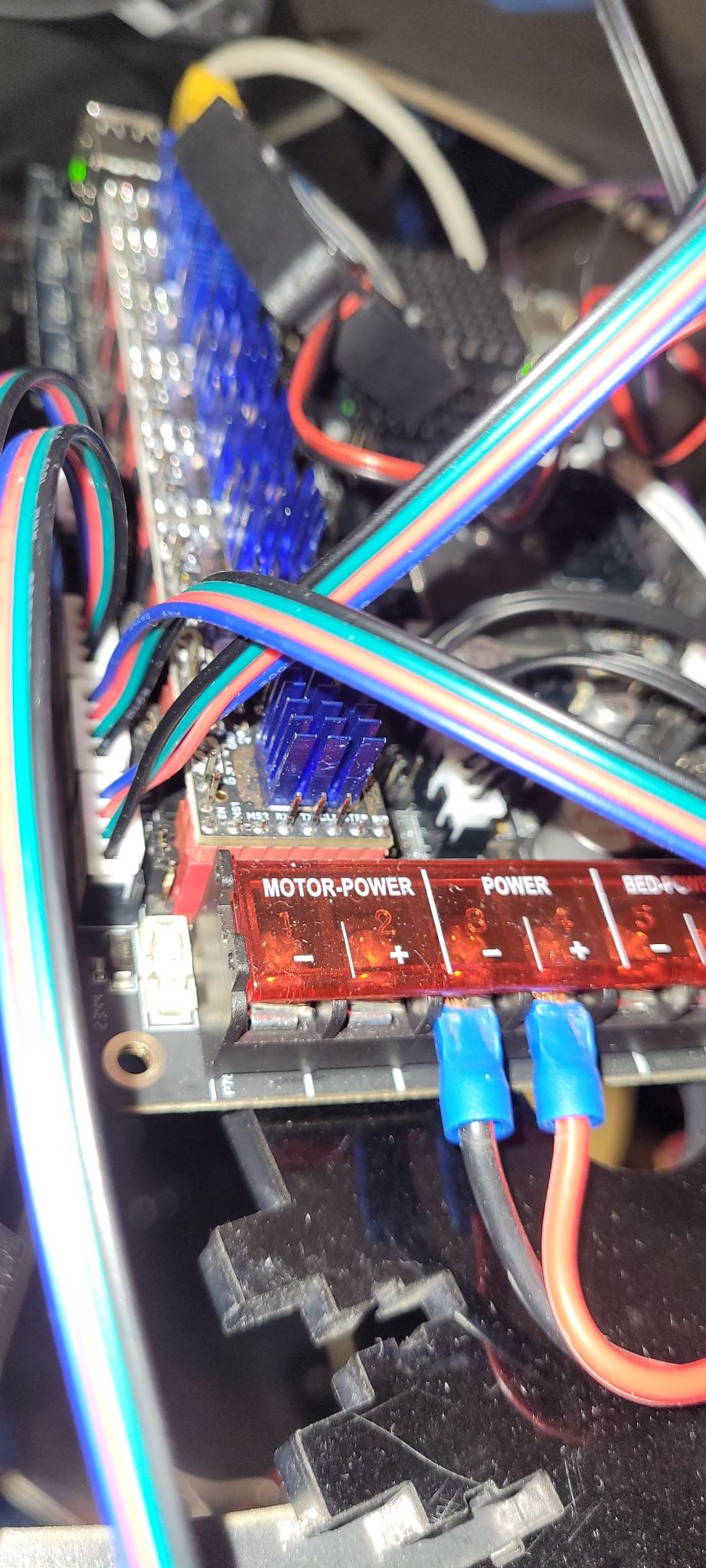

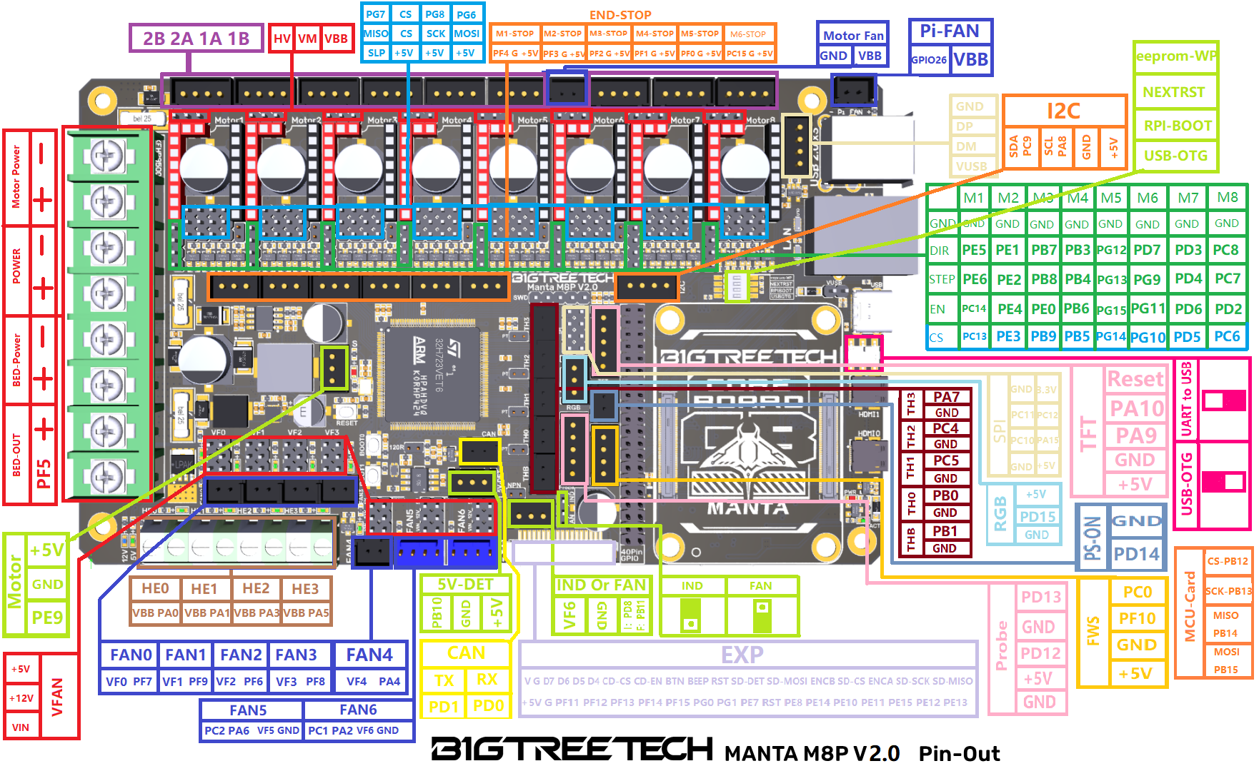

Ribem Posté(e) Février 12, 2024 Auteur Posté(e) Février 12, 2024 Bonjour tous le monde @pommevertesauriait vous comment comment mettre les bon cavalier pour un tmc 2209 sur manta m8p parce que la j'ai tous brancher l'imprimante bouge dans ses axe mais lextrudeur ne fonctionne c'est pas le moteur car il fonctionne Voici le fichier printer.cfg et les image des branchement des driver printer.cfg.txt
Savate Posté(e) Février 12, 2024 Posté(e) Février 12, 2024 (modifié) il y a 24 minutes, Ribem a dit : Voici le fichier printer.cfg et les image des branchement des driver Il est branché ou l'extrudeur ? Motor 1, 2, 3A ou 4 ? Quelle version de la Manta ? 1, 1.1 ou 2.0 ? Vu les pins utilisés, c'est une V2.0. Tu n'as rien de branché sur le moteur 5 et l'extrudeur est paramétré en moteur 5 Mets le 4 à la place (les connecteurs correspondent à M1, M2, M3A, M3B, 4, 5, ... (ou branche l'extrudeur sur la prise suivante sans rien changer dans la config , puisque tu as des drivers sur tous les slots) Pour les jumpers des drivers : Mode UART pour tous : Modifié (le) Février 12, 2024 par Savate
Ribem Posté(e) Février 12, 2024 Auteur Posté(e) Février 12, 2024 Salut @Savatelextruder est brancher au Moteur 5 et configurer moteur 5 ce cerait quoi le soucis?
pommeverte Posté(e) Février 12, 2024 Posté(e) Février 12, 2024 Salut, il y a 1 minute, Ribem a dit : lextruder est brancher au Moteur 5 raté, il est branché sur le pilote 4. Y'avait un gros piège et tu es tombé dedans ! Il y a 6 heures, Savate a dit : M1, M2, M3A, M3B, M4 (5ème emplacement mais 4ème pilote ), M5
Ribem Posté(e) Février 12, 2024 Auteur Posté(e) Février 12, 2024 Pourtant mes pin c'est bien sur l'emplacement 5 Sur M5 Avec pg11 pg15...
pommeverte Posté(e) Février 12, 2024 Posté(e) Février 12, 2024 (modifié) C'est peut-être un défaut de parallaxe, mais sur la photo, on dirait qu'il n'y a qu'1 espace vide entre le 3ème câble et le dernier. Le piège c'est que l'emplacement 3 et 4 sont reliés à 1 seul pilote: le 3! Donc l'emplacement 5 correspond au pilote 4, et l'emplacement 6 au pilote 5. Modifié (le) Février 12, 2024 par pommeverte
Ribem Posté(e) Février 12, 2024 Auteur Posté(e) Février 12, 2024 Donc je laisse le code et je branche mon extruder sur M6 c'est bien ça ? 1

pommeverte Posté(e) Février 12, 2024 Posté(e) Février 12, 2024 (modifié) Si tu as placé le cavalier en mode UART comme l'a indiqué Savate: alors il te faut décommenter ces lignes dans le fichier printer.cfg: Citation ## Motor4 #[tmc2209 extruder] #uart_pin: PB5 ##diag_pin: PF1 #run_current: 0.650 #stealthchop_threshold: 999999 et choisir la bonne valeur pour le courant Le moteur sera branché sur la 5ème position @Ribem j'ai corrigé une ligne: [tmc2209 extruder] Edit: @Ribem désolé, je viens seulement de lire ton fichier printer.cfg. Donc si l'extrudeur est branché sur l'emplacement 6 et que le cavalier est sur la position UART, alors tu devrais avoir: Citation # Motor5 [extruder] step_pin: PG13 dir_pin: PG12 enable_pin: !PG15 microsteps: 16 rotation_distance: 33.500 nozzle_diameter: 0.4 filament_diameter: 1.75 heater_pin: PA0 # HE0 sensor_pin: PB0 # T0 sensor_type: Generic 3950 control: pid pid_Kp: 22.2 pid_Ki: 1.08 pid_Kd: 114 min_temp: 0 max_temp: 250 # Motor5 [tmc2209 extruder] uart_pin: PG14 run_current: 0.800 stealthchop_threshold: 999999 Modifié (le) Février 12, 2024 par pommeverte

Ribem Posté(e) Février 12, 2024 Auteur Posté(e) Février 12, 2024 Ok et c'est les pin CS qui sont dans l'image de la manta c'est elle que je doit rentrer en tant que uart
pommeverte Posté(e) Février 12, 2024 Posté(e) Février 12, 2024 oui, c'est ça. Normalement, tu as juste à décommenter les lignes " uart_pin: ..."
Ribem Posté(e) Février 12, 2024 Auteur Posté(e) Février 12, 2024 @pommeverteje fais ça pour tous et c bon il y a 19 minutes, pommeverte a dit : # Motor5 [tmc2209 extruder] uart_pin: PG14 run_current: 0.800 stealthchop_threshold: 999999
pommeverte Posté(e) Février 12, 2024 Posté(e) Février 12, 2024 (modifié) oui, mais méfie toi des libellés des axes: Citation #Motor1 [tmc2209 stepper_a] uart_pin: PC13 #diag_pin: PF4 run_current: 0.800 stealthchop_threshold: 999999 # Motor2 [tmc2209 stepper_b] uart_pin: PE3 #diag_pin: PF3 run_current: 0.800 stealthchop_threshold: 999999 # Motor3 [tmc2209 stepper_c] uart_pin: PB9 #diag_pin: PF2 run_current: 0.650 stealthchop_threshold: 999999 en passant, pour que ce soit logique, il vaudrait mieux renommer ton moteur Z: Citation # Motor3 [stepper_z] step_pin: PB8 dir_pin: PB7 enable_pin: !PE0 microsteps: 20 rotation_distance: 100 endstop_pin: ^PF2 position_endstop: 475 #position_max: 270 homing_speed: 200 second_homing_speed: 3 homing_retract_dist: 3 Citation # Motor3 [tmc2209 stepper_z] uart_pin: PB9 #diag_pin: PF2 run_current: 0.650 stealthchop_threshold: 999999 Modifié (le) Février 12, 2024 par pommeverte
