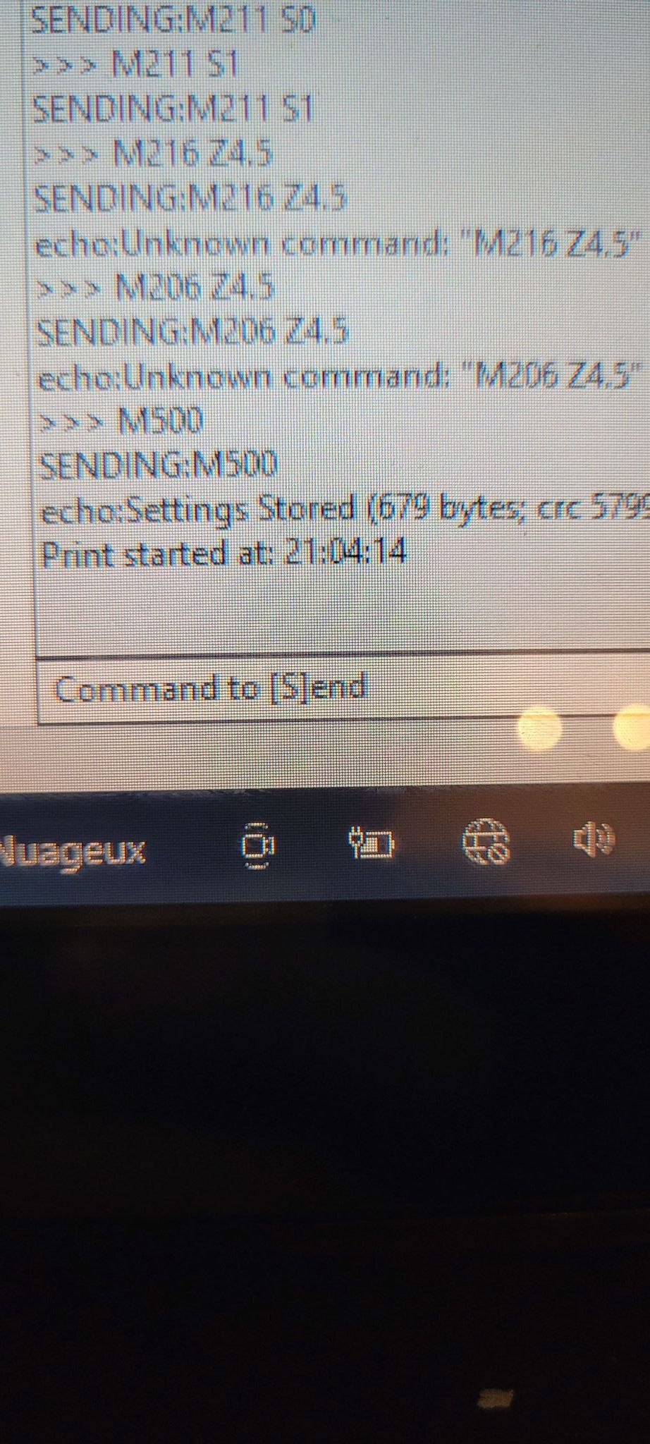

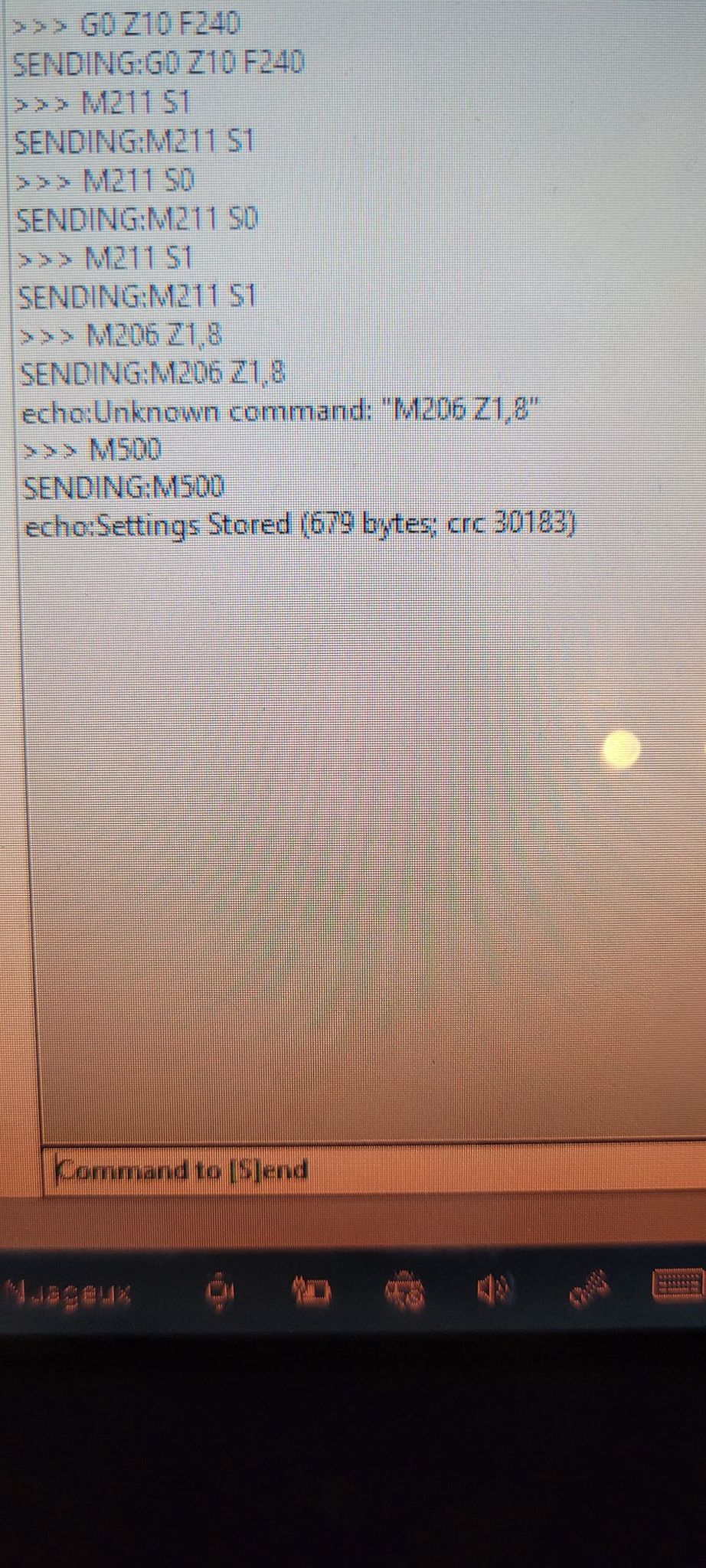

Ribem Posté(e) Octobre 29, 2023 Auteur Posté(e) Octobre 29, 2023 (modifié) Ok merci bien je vais regarder tous ca et ca à quoi de mieux que la skr3 M206 ne fonctionne pas ça ne la capte pas Modifié (le) Octobre 29, 2023 par Ribem
pommeverte Posté(e) Octobre 29, 2023 Posté(e) Octobre 29, 2023 (modifié) C'est normal, tu as une virgule et non un point "." La commande est donc "M206 Z1.8" @Funboard29 merci pour l'info. Afin que j'arrête de dire des bêtises, quels soucis de performance as-tu rencontrés lorsque tu as testé le CB1 + son adaptateur (Pi4B) ? Modifié (le) Octobre 29, 2023 par pommeverte

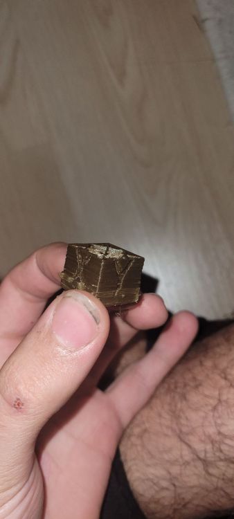

Ribem Posté(e) Octobre 29, 2023 Auteur Posté(e) Octobre 29, 2023 Hhhha ookk merci je suis bête Toujours pas M206 Z4.5 ça ne me la pas reconnu Je me suis débrouiller pour le plateau avec m665 et voilà pour une première

pommeverte Posté(e) Octobre 30, 2023 Posté(e) Octobre 30, 2023 Salut, Il y a 15 heures, Ribem a dit : Toujours pas M206 Z4.5 ça ne me la pas reconnu bizarre Il y a 15 heures, Ribem a dit : Je me suis débrouiller pour le plateau avec m665 bien vu Il y a 15 heures, Ribem a dit : voilà pour une première franchement, pour une 1ère, ce n'est pas catastrophique mais plutôt encourageant

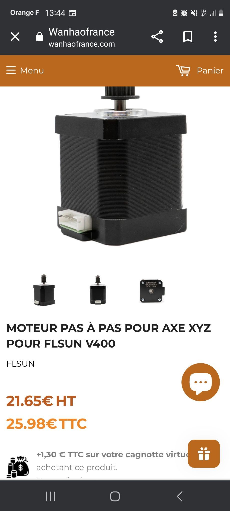

Ribem Posté(e) Octobre 30, 2023 Auteur Posté(e) Octobre 30, 2023 (modifié) Merci et jen suis fière, J'en ai relancer une avec le plateau chauffant et le ventilateur et la j'ai vue il y a les moteur de la v400 pour 25€ piece c'est des bon moteur avec les tmc 2209 à 6€ Modifié (le) Octobre 30, 2023 par Ribem
pommeverte Posté(e) Octobre 30, 2023 Posté(e) Octobre 30, 2023 Il existe des versions sans poulie (sertie? ) avec le même couple: Nema17 42-48, mais aussi plus coupleux: Nema17 42-60, qui restent compatibles avec les TMC2209 et qui sont plus économiques. "J'dis ça, j'dis rien"

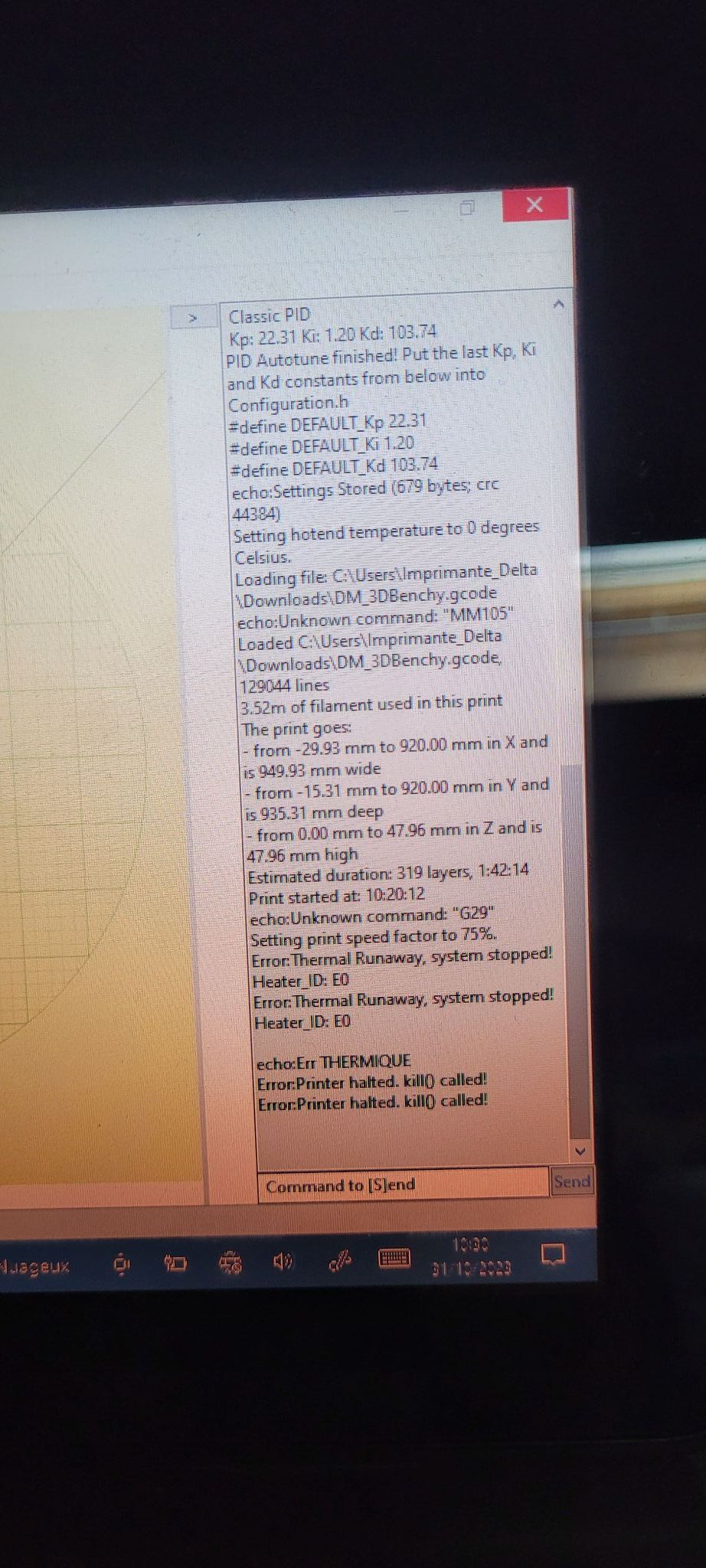

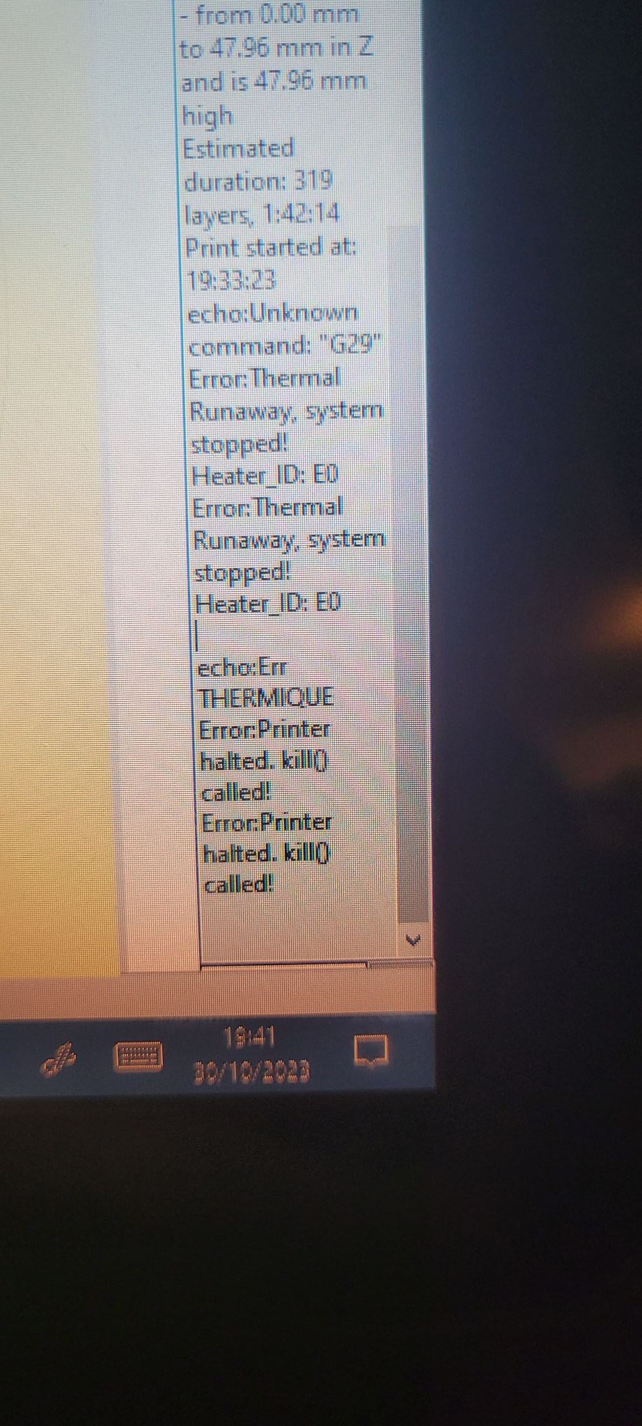

Ribem Posté(e) Octobre 30, 2023 Auteur Posté(e) Octobre 30, 2023 (modifié) Ok merci bien A des moment j'ai une erreur heater id E0 Modifié (le) Octobre 30, 2023 par Ribem
pommeverte Posté(e) Octobre 30, 2023 Posté(e) Octobre 30, 2023 il te faut régler le PID de la tête. Voici la commande à envoyer: M303 E0 S210 C8 U suivi d'un M500 lorsque les cycles sont terminés
Ribem Posté(e) Octobre 30, 2023 Auteur Posté(e) Octobre 30, 2023 (modifié) Merci je vais essayer Ça ne la toujours pas fait Modifié (le) Octobre 30, 2023 par Ribem
Ribem Posté(e) Octobre 31, 2023 Auteur Posté(e) Octobre 31, 2023 Même après avoir bien regler le pid ça le fait pas je comprend pas
pommeverte Posté(e) Octobre 31, 2023 Posté(e) Octobre 31, 2023 Salut, Est-ce que le bloc de chauffe de la buse est isolé (chaussette silicone, coton isolant,...)? est-ce que tu n'as pas le système de refroidissement du fil qui souffle sur le bloc de chauffe? la thermistance est-elle stable dans son logement, bien fixée par la vis de maintien (vissée mais pas trop, sinon, c'est un court-circuit! )? Petites remarques sur les autres messages de Pronterface: tu dois avoir un problème de communication car le "M105" envoyé par la carte-mère a été lu comme un "MM105". Problème de câble USB? la pièce mesure plus de 900mm en X et en Y . Je pense qu'il manque un "G90 ;set to absolute positioning" dans ton Gcode de démarrage.
