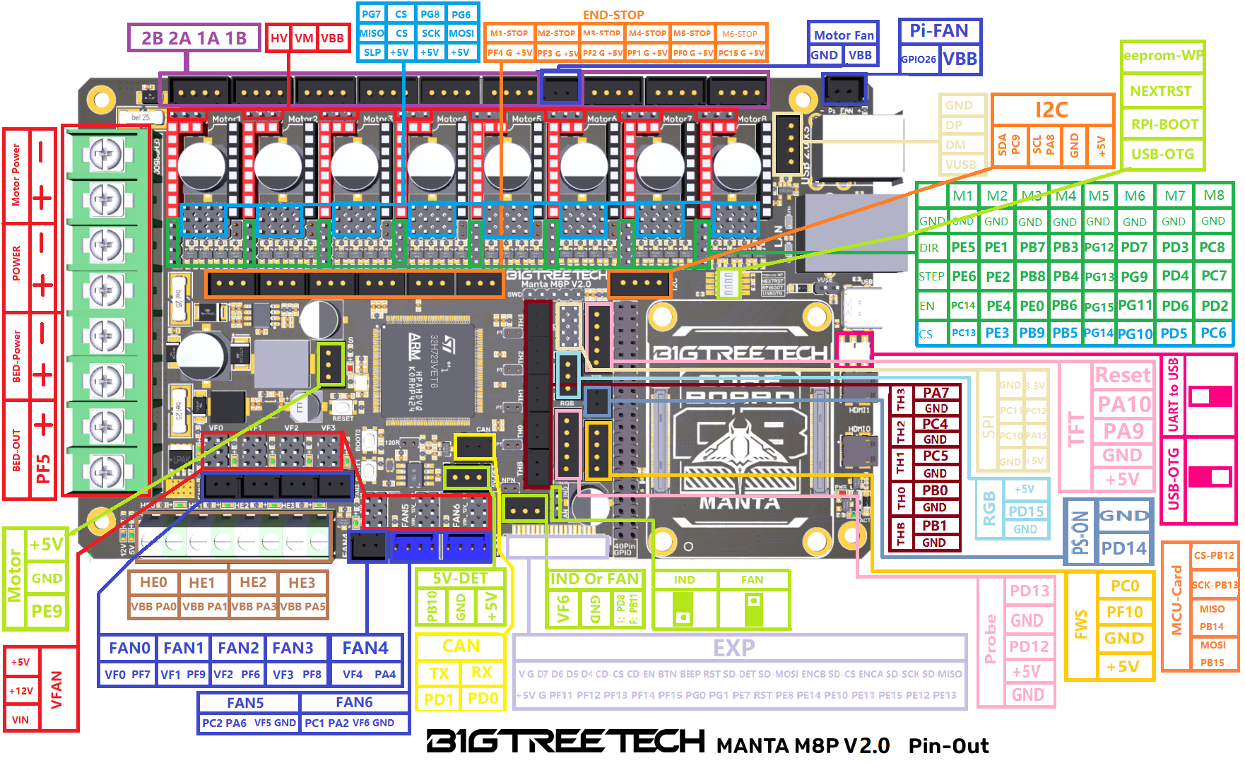

fran6p Posté(e) Novembre 2, 2023 Posté(e) Novembre 2, 2023 il y a 9 minutes, Ribem a dit : C'est ça non Non Avec une carte Manta quel que soit le SBC ajouté (CB1 / CM4) tu ne pourras pas utiliser la tablette SPad sauf à ne plus utiliser l'OS (avec Klipper) installé sur la carte Manta car la SPad offre les mêmes fonctionnalités que les SBC (ordinateur monocarte = Small Board Computer) C1 / CM4 ajoutés sur la carte Manta, il y a 13 minutes, Ribem a dit : le bltouch de wanaho il est compatible avec la m8p Aucune idée mais je ne vois pas pourquoi il ne le serait pas, il faudra juste s'assurer que les broches de connexions côté Wanaho et côté carte contrôleur correspondent (GND->GND, +Vcc -> +Vcc, signal probe -> signal probe, signal endstop -> signal endstop)

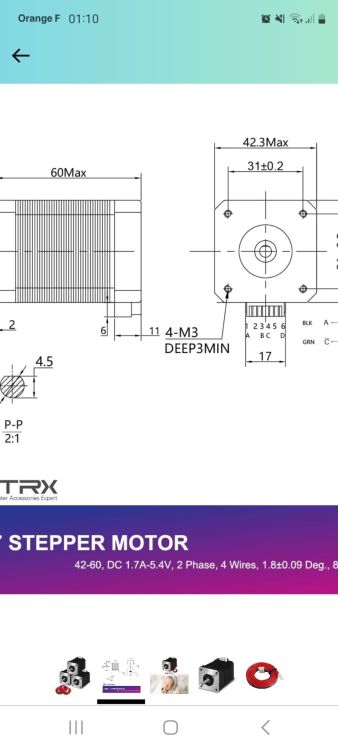

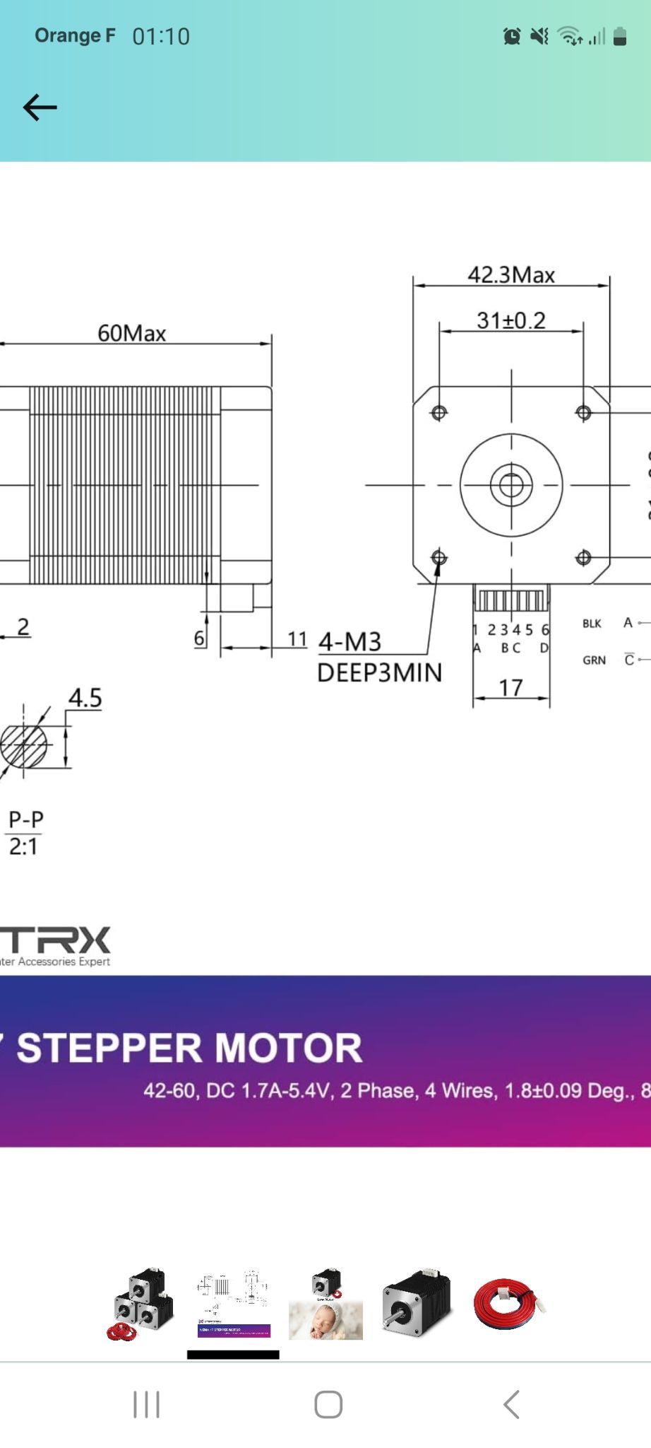

Ribem Posté(e) Novembre 3, 2023 Auteur Posté(e) Novembre 3, 2023 (modifié) Ormi qu'il reste fixé pour le bltouch ça change rien? Et lalim de la anet si elle est assez puissante ça peux le faire ? Et pour les wat des moteur Il fait 1.7A pour 5.4 volt ducoup ça fait 10w? Modifié (le) Novembre 4, 2023 par Ribem

pommeverte Posté(e) Novembre 4, 2023 Posté(e) Novembre 4, 2023 (modifié) Il y a 3 heures, Ribem a dit : Et ok je vois pour le bltouch et il faudra le brancher sur quel port z de la carte et le capteur de l'axe z oú ça je sais pas? je n'ai pas bien compris, mais je pense que la réponse est: le bornier appelé PROBE (PD13 étant la broche du signal retour du BLtouch ou du détecteur amovible). Sinon, le détecteur amovible doit pouvoir aussi être branché sur un des nombreux Mx-STOP Citation Il y a 3 heures, Ribem a dit : Et le décalage je pourrais arriver à le décaler par le réglage plateau? là, j'ai rien compris Il y a 3 heures, Ribem a dit : Et même c'est quoi comme décalage ce serait vraiment si gros que ça? aucune idée, je ne m'y connais pas assez en architecture delta . Mais dans les quelques exemples que j'ai vus, c'était souvent un capteur amovible qui était utilisé Modifié (le) Novembre 4, 2023 par pommeverte

pommeverte Posté(e) Novembre 5, 2023 Posté(e) Novembre 5, 2023 Pour le fichier de configuration printer.cfg, tu peux partir du fichier exemple donné par BigTreeTech pour la Manta M8P ici et t'inspirer de ce sujet récent de @Lorenzo78 qui a installé klipper sur sa delta Flsun SR. Attention, il n'a pas installé de BLtouch mais un détecteur amovible, si je me souviens bien

Ribem Posté(e) Novembre 7, 2023 Auteur Posté(e) Novembre 7, 2023 (modifié) Bonjour Je peux brancher les moteur 42-60 sur la carte de la anet a8 ? Modifié (le) Novembre 7, 2023 par Ribem
pommeverte Posté(e) Novembre 7, 2023 Posté(e) Novembre 7, 2023 Salut, Oui, ils manqueront peut-être un peu de couple
