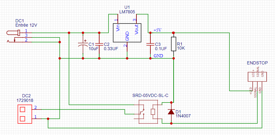

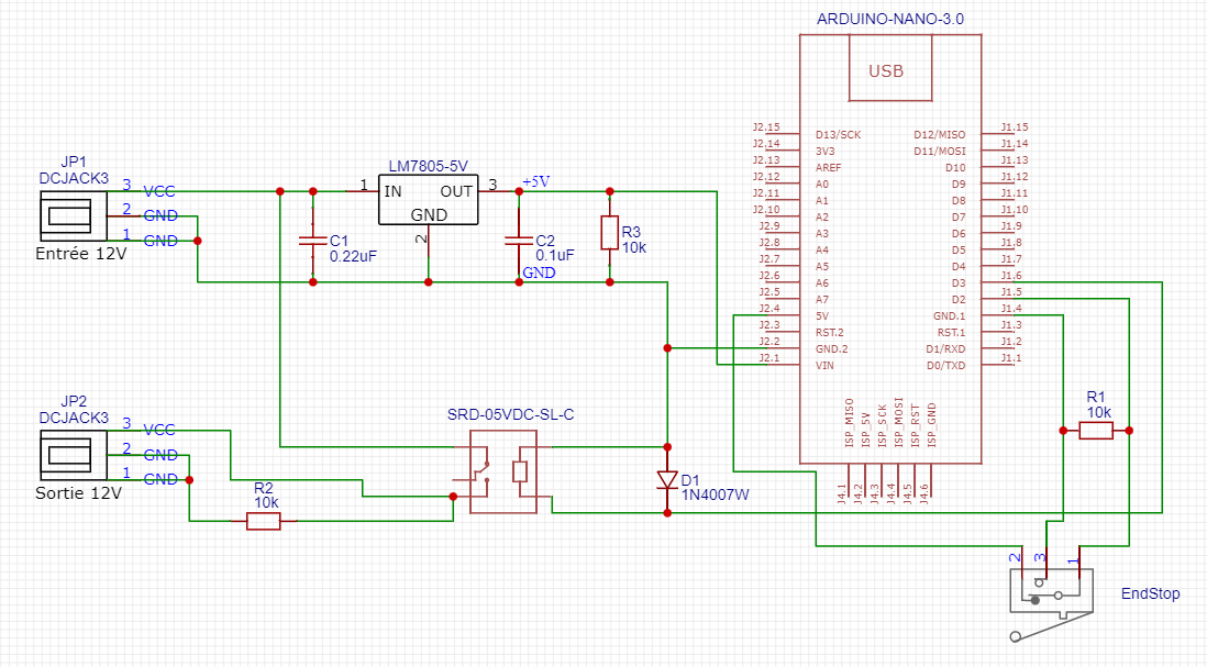

Guillaume3D Posté(e) Octobre 25, 2023 Partager Posté(e) Octobre 25, 2023 (modifié) Bonjour à tous, Dans le cadre de mon projet d'extrudeuse à filament, j'aimerais utiliser un capteur pour détecter quand il n'y a plus de filament et ainsi mettre la machine hors tension. Je pensais brancher directement le capteur sur la carte mère et utiliser l'option "capteur de fin de filament" sur Marlin mais ça ne me convient pas car les ventilateurs et la carte mère vont continuer de tourner. Je pense donc à utiliser une Arduino sur lequel le capteur sera branché, et qui à l'aide d'un relais va couper l'alimentation général de ma machine. Le problème est que ma machine et l'alimentation sont en 12V alors que l'arduino utilise 5V, je pense donc à la réalisation d'un circuit imprimé, qui va servir à couper l'alimentation de la machine quand l'arduino va recevoir l'information du capteur. Le circuit va se brancher entre l'alimentation et la carte mère de la machine. Ceci est mon schéma fait avec EasyEDA: - En entrée un port DC jack où sera branché l'alimentation 12V. - Ensuite un transistor abaisseur de tension (avec une paire de condensateur et une résistance pour son fonctionnement) pour pouvoir alimenter l'arduino en 5V (avec son capteur et sa résistance pour son fonctionnement). - Ensuite vient la partie du relais avec sa diode de protection, commandé directement par l'arduino, pour pouvoir alimenter la sortie DC jack en 12V, où viendra se brancher la carte mère. Je ne connait casiment rien en électronique, j'ai essayé de comprendre le plus rapidement possible, mais avant de passer commande à JLCPCB, pouvez-vous me donner votre avis ? Merci beaucoup Modifié (le) Octobre 25, 2023 par Guillaume3D Lien vers le commentaire Partager sur d’autres sites More sharing options...
electroremy Posté(e) Octobre 26, 2023 Partager Posté(e) Octobre 26, 2023 Tu n'as pas besoin d'Arduino Le capteur peut couper directement l'alimentation de la bobine du relais Même si tu as besoin d'une temporisation pour faire l'arrêt en "deux temps" (d'abord arrêter proprement ta carte avec Marlin, puis couper l'alimentation) tu peux le faire en 100% analogique A bientôt 1 Lien vers le commentaire Partager sur d’autres sites More sharing options...
Guillaume3D Posté(e) Octobre 26, 2023 Auteur Partager Posté(e) Octobre 26, 2023 Il y a 5 heures, electroremy a dit : Tu n'as pas besoin d'Arduino C'est vrai je n'y avais même pas pensé ! J'alimente la capteur en 5V et je le branche directement sur la commande du relais, c'est ça ? Lien vers le commentaire Partager sur d’autres sites More sharing options...
pat30 Posté(e) Octobre 26, 2023 Partager Posté(e) Octobre 26, 2023 Questions, Tu veux enchaîner les bandes à la suite tout en restant dans les environs où tu veux lancer une bande par exemple le matin et rentrer le soir? Dans le premier cas coupe simplement le stepper comme ça tu garde la tête à température pour pas perdre de temps et enchaîner alors que dans le deuxième tu coupe tout comme tu le veux au départ. Dasn les deux cas comme @electroremy avec un relais. Lien vers le commentaire Partager sur d’autres sites More sharing options...
Guillaume3D Posté(e) Octobre 26, 2023 Auteur Partager Posté(e) Octobre 26, 2023 Je préfere pouvoir m'absenter à tout moment et ainsi couper l'alimentation général de la machine. Le seul avantage de l'arduino finalement c'est de pouvoir commuter entre des endstop "normalement ouvert" ou "normalement fermé. Lien vers le commentaire Partager sur d’autres sites More sharing options...
electroremy Posté(e) Octobre 26, 2023 Partager Posté(e) Octobre 26, 2023 Il y a 3 heures, Guillaume3D a dit : Le seul avantage de l'arduino finalement c'est de pouvoir commuter entre des endstop "normalement ouvert" ou "normalement fermé. Mais ça aussi c'est faisable sans Arduino Etant donné ton rang sur le forum, tu as un bon niveau en mécanique et tu sais déjà câbler et assembler des cartes électroniques. Il ne te reste pas grand chose à apprendre en fait. L'électronique n'est pas si difficile que ça. Surtout pour ce genre de petit câblage, ça n'a rien à voir avec la conception d'un ampli audio ou d'une radio. Prends un kit d'expérimentation pour apprendre l'électronique à des adolescents, mais un kit "à l'ancienne" (c'est à dire sans Arduino ni composant numérique, mais avec des transistors, un ampli OP, un NE555, des relais, des résistances, des condensateurs, des diodes, ect...) Pareil, un bookin initiation mais à l'ancienne genre ça https://www.amazon.fr/Apprendre-lélectronique-fer-souder-main/dp/2100043749/ref=sr_1_7 Tu verras y'a pas mal de choses qu'on peut faire très simplement et pour pas cher. De même, avec quelques connaissances, tu pourras facilement modifier un circuit existant. C'est un peu le problème du monde d'aujourd'hui : les gens commencent directement par apprendre Arduino sans prendre le temps avant d'apprendre l'électronique analogique de base. Note : l'électronique analogique, utilisée en "tout ou rien" permet facilement de faire des traitements "numériques" de base (portes logiques, activation de relais, temporisation, ect...) 1 1 Lien vers le commentaire Partager sur d’autres sites More sharing options...

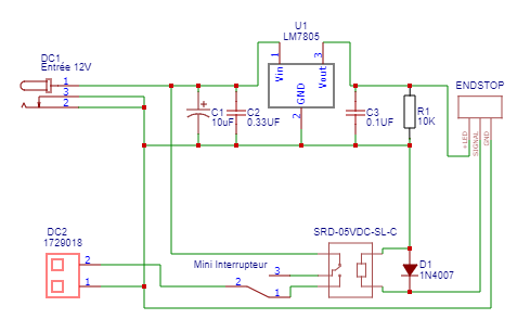

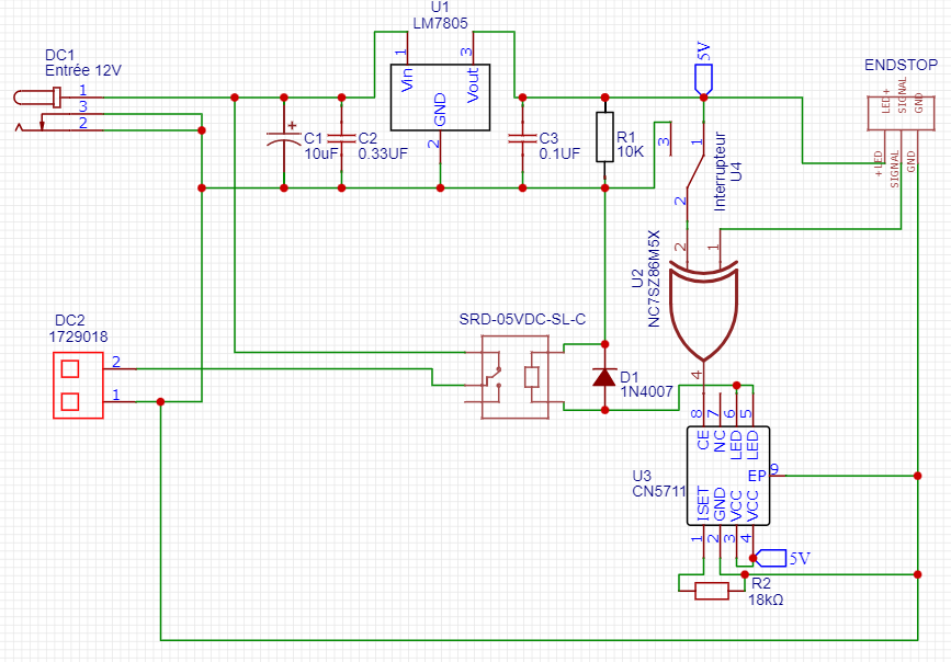

Guillaume3D Posté(e) Octobre 29, 2023 Auteur Partager Posté(e) Octobre 29, 2023 (modifié) il y a 37 minutes, Kachidoki a dit : @Guillaume3D Je n'ai pas regardé dans le détail ton dernier schéma, mais instinctivement je pense que le régul 5V est de trop, tu peux tout faire en 12V en changeant de relais. Tu peux tout faire uniquement avec le relais, regarde les montages "relais auto maintien". Principe des sécurités anti-redémarrage sur coupure secteur des machines d'atelier. J'aimerais garder du 5v pour pouvoir utiliser à peu près tous les capteurs de fin de courses de l'impression 3D. Je ne connais pas du tout "l'auto maintien", je vais aller voir ça, merci ! Pour remplacer l'arduino et pouvoir commuter entre un capteur normalement ouvert/fermé, j'ai utilisé dans mon schéma un "xor" et un driver: Modifié (le) Octobre 29, 2023 par Guillaume3D Schéma Lien vers le commentaire Partager sur d’autres sites More sharing options...
pommeverte Posté(e) Octobre 29, 2023 Partager Posté(e) Octobre 29, 2023 (modifié) Salut, il y a 28 minutes, Guillaume3D a dit : j'ai utilisé dans mon schéma un "xor" et un driver un simple transistor Mosfet N serait nettement plus simple il y a 52 minutes, Kachidoki a dit : Je n'ai pas regardé dans le détail ton dernier schéma, mais instinctivement je pense que le régul 5V est de trop, tu peux tout faire en 12V en changeant de relais c'est exactement ce que je me suis dit . Mais après réflexion, j'ai pensé que @Guillaume3D préférait utiliser un détecteur photo-électrique. Par contre, l'étage de conversion 5V doit être inutile puisque la carte-mère doit sûrement être capable de fournir le 5V. D'ailleurs, en bidouillant un peu le code source (GRBL ?) il doit être possible de tout gérer avec la carte-mère en branchant le relai sur la sortie de chauffe du plateau (sortie d'un Mosfet N). Modifié (le) Octobre 29, 2023 par pommeverte 1 Lien vers le commentaire Partager sur d’autres sites More sharing options...
Guillaume3D Posté(e) Octobre 29, 2023 Auteur Partager Posté(e) Octobre 29, 2023 il y a 13 minutes, pommeverte a dit : un simple transistor Mosfet N serait nettement plus simple Sauf que le circuit doit pouvoir gérer deux entrées, pour pouvoir commuter entre un capteur NO ou NC, alors qu'un Mosfet n'a qu'une entrée ? il y a 14 minutes, pommeverte a dit : Par contre, l'étage de conversion 5V doit être inutile puisque la carte-mère doit sûrement être capable de fournir le 5V. D'ailleurs, en bidouillant un peu le code source (GRBL ?) il doit être possible de tout gérer avec la carte-mère en branchant le relai sur la sortie de chauffe du plateau (sortie d'un Mosfet N). J'utilise une MKS Gen L avec Marlin, mais je préfère faire un circuit en amont et qui ne dépende pas de la carte mère, pour pouvoir vraiment couper l'alimentation de celle-ci, les ventilos, l'écran... Lien vers le commentaire Partager sur d’autres sites More sharing options...
pommeverte Posté(e) Octobre 29, 2023 Partager Posté(e) Octobre 29, 2023 il y a 20 minutes, Guillaume3D a dit : Sauf que le circuit doit pouvoir gérer deux entrées, pour pouvoir commuter entre un capteur NO ou NC est-ce vraiment nécessaire? une fois que tu auras choisi ton détecteur, il y a peu de chance que tu changes de modèle, non? sinon, dans ce cas, tu ajoutes un autre mosfet pour inverser le signal: soit tu branches ton détecteur sur le 2nd transistor soit sur le 1er Lien vers le commentaire Partager sur d’autres sites More sharing options...
Guillaume3D Posté(e) Octobre 29, 2023 Auteur Partager Posté(e) Octobre 29, 2023 Il y a 3 heures, pommeverte a dit : est-ce vraiment nécessaire? une fois que tu auras choisi ton détecteur, il y a peu de chance que tu changes de modèle, non? sinon, dans ce cas, tu ajoutes un autre mosfet pour inverser le signal: soit tu branches ton détecteur sur le 2nd transistor soit sur le 1er J'aimerais conserver l'option de pouvoir changer de capteur, afin de garder une certaine "polyvalence" dans mon projet Je vais me renseigner sur les transistors, ça me semble l'option la plus simple effectivement (mais je n'ai aucune connaissances pour le moment sur ces composants), le duo Xor/Driver était une idée de mon père. Lien vers le commentaire Partager sur d’autres sites More sharing options...

Guillaume3D Posté(e) Octobre 30, 2023 Auteur Partager Posté(e) Octobre 30, 2023 Il y a 3 heures, electroremy a dit : Je me pose une question toute bête : Si le besoin est "seulement" de couper l'alimentation dès que le contact détecte qu'il n'y a plus de filament, alors on peut faire très simple, en câblant juste la bobine du relais en série avec le contact et l'alimentation. Il faut choisir un relais dont la bobine correspond à la tension d'alimentation. Le capteur possède un commun, un contact travail et un contact repos qui permet d'adapter le câblage selon la position du relais désirée. Je ne suis pas sûr d'avoir compris, mais j'ai placé un interrupteur à la sortie du relais qui permet de commuter entre un circuit ouvert ou fermé selon le signal du capteur: Ca me semble être la solution la plus simple; Quand l'interrupteur est en 2-1, la sortie (DC2) est alimentée quand le capteur est à 1, alors qu'en 2-3 la sortie est alimentée quand le capteur est à 0, l'interrupteur sert à switcher entre un capteur NO/NC Lien vers le commentaire Partager sur d’autres sites More sharing options...
pommeverte Posté(e) Octobre 30, 2023 Partager Posté(e) Octobre 30, 2023 (modifié) Salut, Là, tu triches , parce que tu élimines d'office les détecteurs optiques qui ne peuvent supporter le courant du relai. Il y a 9 heures, electroremy a dit : Si le besoin est "seulement" de couper l'alimentation dès que le contact détecte qu'il n'y a plus de filament, alors on peut faire très simple, en câblant juste la bobine du relais en série avec le contact et l'alimentation. Il faut choisir un relais dont la bobine correspond à la tension d'alimentation. Le capteur possède un commun, un contact travail et un contact repos qui permet d'adapter le câblage selon la position du relais désirée. ce point a été abordé précédemment. Ta solution n'est pas compatible avec tous les technologies de détecteurs: Le 29/10/2023 at 11:24, pommeverte a dit : Le 29/10/2023 at 10:32, Kachidoki a dit : Je n'ai pas regardé dans le détail ton dernier schéma, mais instinctivement je pense que le régul 5V est de trop, tu peux tout faire en 12V en changeant de relais c'est exactement ce que je me suis dit . Mais après réflexion, j'ai pensé que @Guillaume3D préférait utiliser un détecteur photo-électrique. Par contre, l'étage de conversion 5V doit être inutile puisque la carte-mère doit sûrement être capable de fournir le 5V. D'ailleurs, en bidouillant un peu le code source (GRBL ?) il doit être possible de tout gérer avec la carte-mère en branchant le relai sur la sortie de chauffe du plateau (sortie d'un Mosfet N). Modifié (le) Octobre 30, 2023 par pommeverte 1 Lien vers le commentaire Partager sur d’autres sites More sharing options...
electroremy Posté(e) Octobre 31, 2023 Partager Posté(e) Octobre 31, 2023 Il y a 10 heures, pommeverte a dit : Salut, Là, tu triches , parce que tu élimines d'office les détecteurs optiques qui ne peuvent supporter le courant du relai. ce point a été abordé précédemment. Ta solution n'est pas compatible avec tous les technologies de détecteurs: Y'a encore plus "minimaliste" comme solution : Utiliser comme endstop un microswitch qui supporte 250V AC Il existe des microswitch assez petits, qui n'ont pas besoin de beaucoup de force mécanique, et qui passent 5A voir plus sous 250V AC Du coup tu coupes direct l'alimentation 230V (évidemment, faire un bon câblage avec des cosses isolées + fixation du câble antiarrachement) et là c'est vraiment minimaliste, plus de relais ni d'alimentation A l'école on apprend que l'électronique est plus fiable que la mécanique, en citant toujours l'exemple du manque de fiabilité des premiers ordinateurs conçus avec des relais... avec du recul, je me rend compte que les solutions mécaniques ou électromécaniques à l'ancienne peuvent être très solides et sûres (et facile à réparer si besoin). Lien vers le commentaire Partager sur d’autres sites More sharing options...
