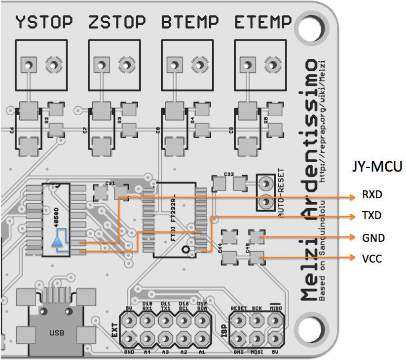

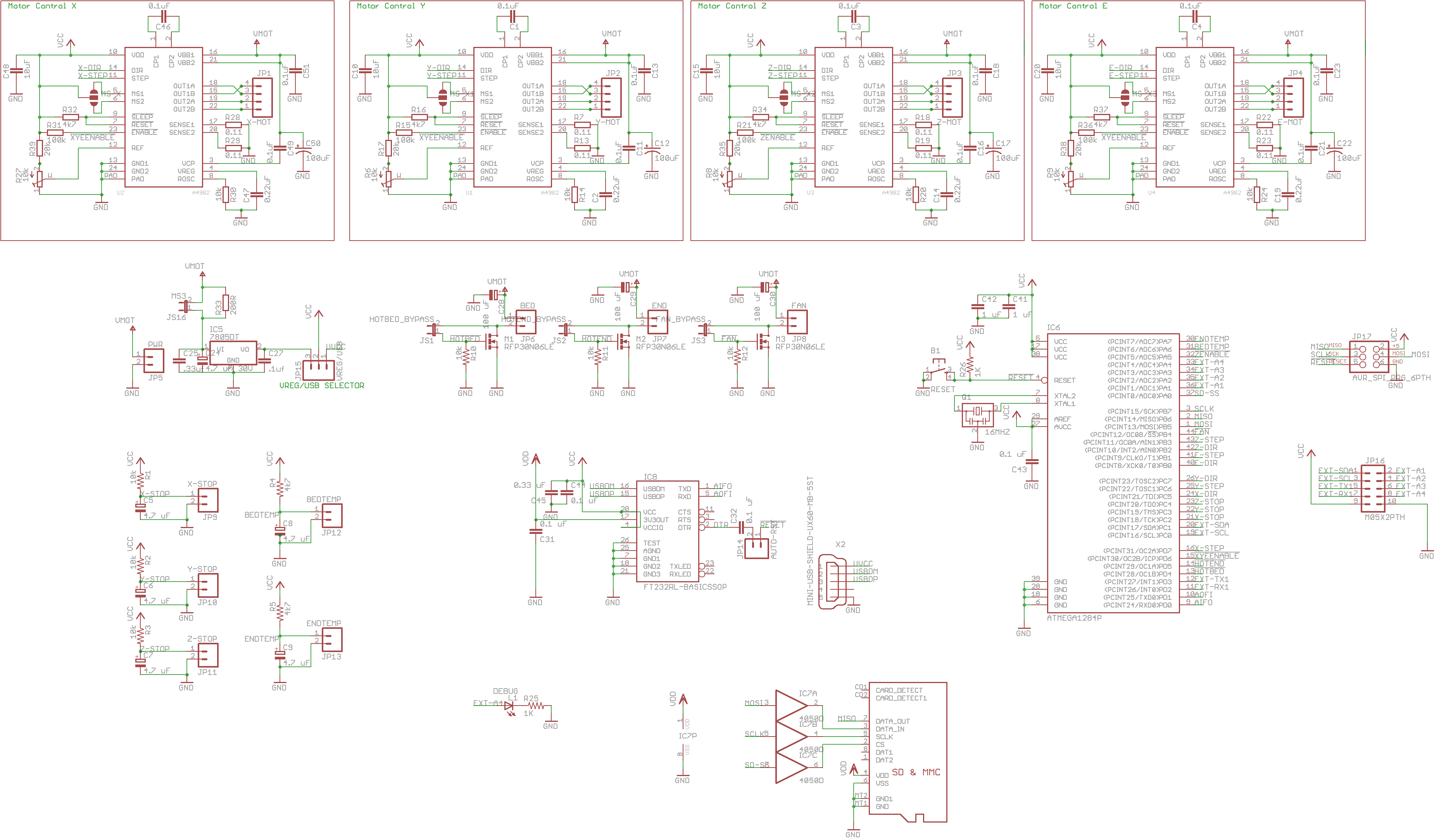

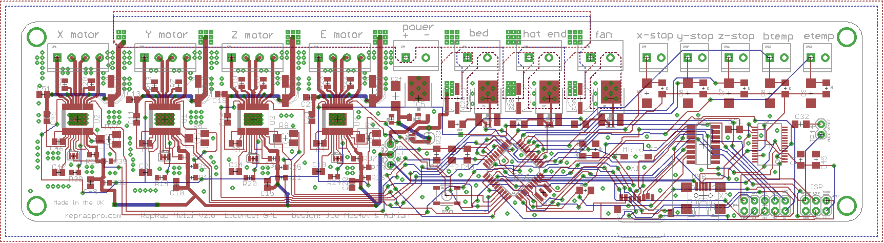

Richounet Posté(e) Novembre 16, 2016 Partager Posté(e) Novembre 16, 2016 Bonjour Bobotrax, ça m'intéresse ce que tu dis là. Mais je n'ai pas le schéma de la carte. Tu peux nous dire où se trouve les connexions de A1,....? Merci. Lien vers le commentaire Partager sur d’autres sites More sharing options...
La Bidouille Posté(e) Novembre 16, 2016 Partager Posté(e) Novembre 16, 2016 hello source : reprap.org 1 Lien vers le commentaire Partager sur d’autres sites More sharing options...

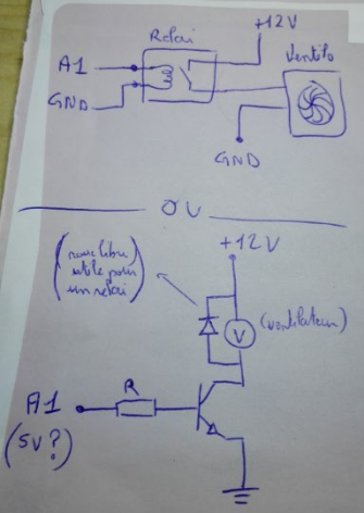

Le NeurOne Posté(e) Janvier 4, 2017 Partager Posté(e) Janvier 4, 2017 Le 15/11/2016 at 20:04, bobotrax a dit : Au début de l'impression je passe la sortie A1 à l'état haut ce qui sature un transistor (on doit pouvoir le faire avec un relais) et alimente le ventilo, à la fin de l'impression je passe A1 à 0 ce qui coupe le ventilo. Salut, C'est une idée génial, j'y avais pensé aussi, mais étant débutant total à l'époque aussi bien en électronique qu'en "marlin" j'ai vite laissé tombé ... Tu parle de transistor/relai dans ton post, peux-tu détailler plus cette aspect de ta modification, à savoir : Comment as-tu branché le ventilo sur A1 ? ton schéma de càablage ressemble-t-il à un de ces 2 gribouilage ? Sinon t'as fait comment ? Merci en tout cas pour cette idée et sa mise en oeuvre. Lien vers le commentaire Partager sur d’autres sites More sharing options...

bobotrax Posté(e) Janvier 5, 2017 Auteur Partager Posté(e) Janvier 5, 2017 @Le NeurOne Pour tes schémas dans l'idée c'est tout à fait ça, perso j'ai fait avec ce que j’avais sous la main et je suis pas un expert en électronique : Datasheets @falcom Ça m’embêtai de brancher les deux ensembles car si tu veux réguler ou couper la ventilation de refroidissement du filament sortie buse (par exemple pour la/les première(s) couche(s) ou pour de l'ABS) ça impacte le refroidissement du radiateur. Et en modifiant le firmware je n'ai plus à attendre la fin de la pause G4 PXX qui est bloquante et qui m’emmerdais. 1 Lien vers le commentaire Partager sur d’autres sites More sharing options...

Desloo Posté(e) Janvier 5, 2017 Partager Posté(e) Janvier 5, 2017 @bobotrax C'est le grand luxe pour un ventilo Je pense qu'un simple transistor ferait l'affaire. Ca ne doit pas tirer tant que ca un ventilo. Un PN2222 devrait suffir largement, il supporte 1A continue. Apres, comme tu le dis, on fait avec ce que l'on a sous la main. Apres @Le NeurOne, je ne suis pas sur que la diode de roue libre soit utile avec un ventilo. Si mes souvenirs d'électro sont bons (et merde ca fait super longtemps ....) il me semble que c'est utile pour un moteur pas à pas. La faut valider .... Lien vers le commentaire Partager sur d’autres sites More sharing options...
bobotrax Posté(e) Janvier 6, 2017 Auteur Partager Posté(e) Janvier 6, 2017 (modifié) Il y a 20 heures, Desloo a dit : Je pense qu'un simple transistor ferait l'affaire. Ca ne doit pas tirer tant que ca un ventilo. Un PN2222 devrait suffir largement, il supporte 1A continue. Ça coûte pas plus chère (9 centimes) et l'avantage du mosfet c'est que la résistance n'est pas calibré en fonction du ventilo que je monte derrière. Si j'en monte un qui tire plus ou qui tire moins je n'ai pas à recalculer et changer la résistance. On m'avais expliqué ça pour un autre projet arduino il y a un moment. Pour la diode de roue libre, mes souvenirs en électro son bien lointain aussi. En cours, sans diode de roue libre on faisait commuté rapidement des relais, sur les oscillo on avais des pics à plus de 200V alors qu'ils étaient alimenté en 12V. La diode de roue libre c'est utile pour les relais, les moteurs et plus généralement tous ce qui contiens une bobine si mes souvenirs sont exactes. Après dans ce cas là je ne sais pas si c'est utile je n'y avais pas pensé. Pour le moment je n'ai pas eu de soucis, si des problèmes ce posent j’étudierais ça de plus près. Modifié (le) Janvier 6, 2017 par bobotrax Lien vers le commentaire Partager sur d’autres sites More sharing options...
