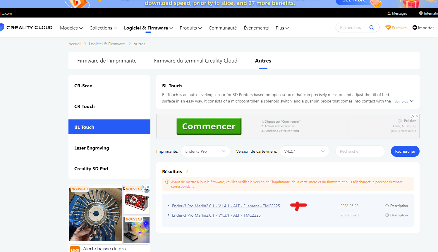

thebaldus Posté(e) Novembre 2, 2023 Posté(e) Novembre 2, 2023 (modifié) Salut à tous, Motivé ce matin, je me suis enfin décidé à monter mon capteur de fin de filament sur mon Ender 3 Pro équipée d'un BLTouch. La partie mécanique + branchements s'est bien déroulée, mais j'ai - naïvement - cru qu'en mettant à jour le firmware par l'intermédiare des fichiers adéquats depuis le site de Creality : Lien site Creality - Support dédié à l'ender 3 Pro allait me permettre de solutionner rapidement l'affaire. Eh ben non, les firmware de Creality sont ... pourris et encore je suis poli. Impossible de paramétrer le BLTouch correctement et de mettre à jour l'offset, à chaque fois, l'imprimante m'affiche l'erreur "Err: Too Far". C'est vraiment étrange parce que le BLTouch fonctionnait très bien jusqu'à présent. J'ai revérifié les câblages et tout semble correct, n'a pas bougé. J'ai alors tenté en suivant le tuto très bien détaillé suivant : Lien tuto création de firmware Marlin pour Ender 3 Pro avec BLTouch et avec Filament sur CM 4.2.7 de compiler mon propre firmware à partir du dépôt officiel Marlin : Dépôt Marlin officiel mais j'obtiens eu une erreur à la fin de la compilation qui ne me permet pas de sauver le *.bin (- je n'ai pas fait de screenshot - et là, j'avoue j'en ai marre, j'y aurai passé ma journée !). J'ai enfin en désespoir de cause, tenté de placer le dernier firmware trouvé sur un autre site de creality : Creality Cloud - Ender 3 pro 4.2.7 Mais guère plus de résultat pas de possibilité de faire un offset. (J'ai mis en pièces-jointes les deux fichiers zip de Marlin et de l'Ender 3 pro v4.2.7 que j'ai utilisé avec VisualStudio si jamais ça en intéressait de jeter un oeil). Donc, je suis un peu dans la mouise, impossible de faire un calibrage correct du BLTouch. Si d'aventure quelqu'un avait une configuration identique et accepterait de me dépanner de son image de firmware *.bin, j'en serai ravi ! Marlin-2.1.2.1.zip CrealityV427.zip Modifié (le) Novembre 2, 2023 par thebaldus
hyoti Posté(e) Novembre 2, 2023 Posté(e) Novembre 2, 2023 (modifié) Bonsoir @thebaldus as- tu essayé celui-là bltouch +filament : https://www.crealitycloud.com/fr/software-firmware/other/bl-touch?keyword=&system=0&subType=60067926229435d86f60788c&hardware=V4.2.7 Ensuite @pommeverte en a peut-être un en stock compilé à partir des sources e Marlin ? Ender-3 Pro Marlin2.0.1 - V1.4.1 - ALT - Filament - TMC2225.bin Modifié (le) Novembre 2, 2023 par hyoti ajout 1
thebaldus Posté(e) Novembre 2, 2023 Auteur Posté(e) Novembre 2, 2023 @hyoti oui en effet, tu as tout à fait raison, j'ai omis de le préciser, mais c'est le premier que j'ai tenté ce matin et qui se traduit aussi par le fameux message "Too far". Je viens de le tenter à nouveau et j'ai bien eu le même message d'erreur.

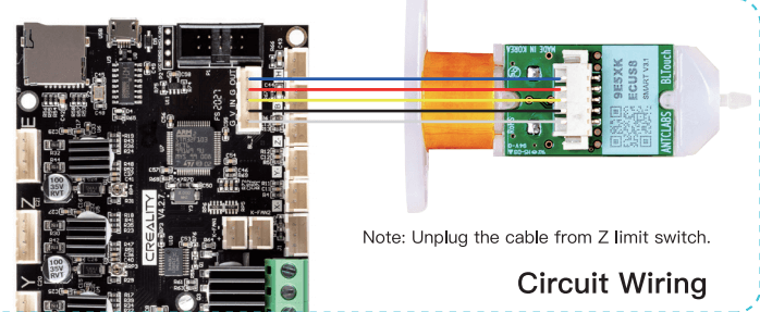

pommeverte Posté(e) Novembre 2, 2023 Posté(e) Novembre 2, 2023 (modifié) En effet, le firmware n'est pas compatible avec ce branchement. La platine était prévue pour les anciennes cartes (V1.1.4, ...). Dans le cas de mon firmware, la platine a disparu et le BLTouch est à brancher comme ceci: Citation Tu trouveras ici les consignes, remarques à propos du firmware (n'oublie pas l'ajout du M593 F0 au début du gcode de démarrage) Modifié (le) Novembre 3, 2023 par pommeverte

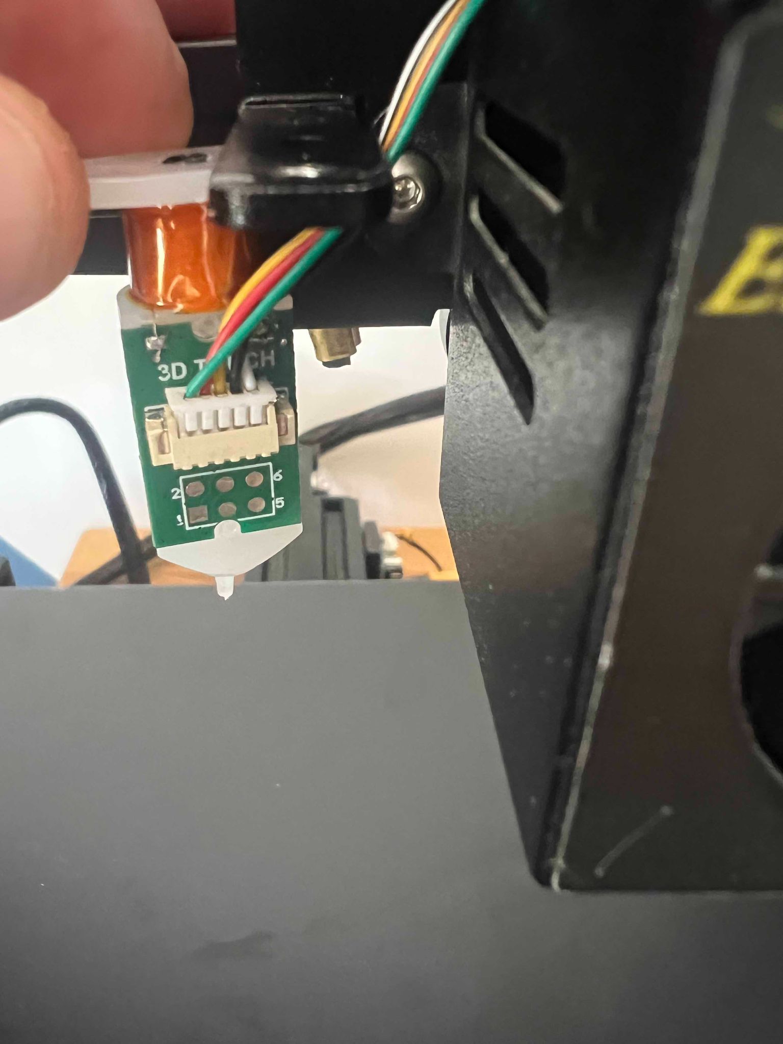

Felix69 Posté(e) Mai 24 Posté(e) Mai 24 Bonjour à tous, Je suis tout nouveau sur le forum. j'ai une question sur l'axe du Z désolé si le sujet a déja été abordé. Je suis en possession d'une Ender 3 Pro et je viens très récemment d'installer une carte mère 4.2.7 + Bl Touch + Direct Drive + Capteur de fin de filament. J'ai ensuite installé le firmware proposé par @pommeverte mais lorsque je fais origine auto, l'impriment réalise bien les mouvements du X, Y en allant toucher les contacts et pour le Z le BL Touch se déploie vient au contact du plateau se range mais n'arrête pas le moteur sur Z. Avez vous une solution pour cette problématique . Cordialement
pommeverte Posté(e) Mai 24 Posté(e) Mai 24 Salut et bienvenue sur le forum, il y a 2 minutes, Felix69 a dit : le BL Touch se déploie vient au contact du plateau se range mais n'arrête pas le moteur sur Z c'est parce que le microcontrôleur de la carte-mère ne reçoit pas le signal retour du BLtouch. Dans ce cas, il faut t'assurer que le BLtouch est correctement branché (câble OK, branchement sur le port spécifique de la carte-mère ). Si tout est correct, alors tu as peut-être un BLtouch défaillant

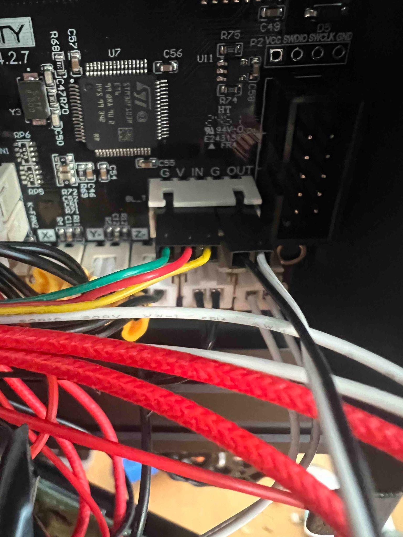

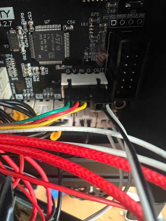

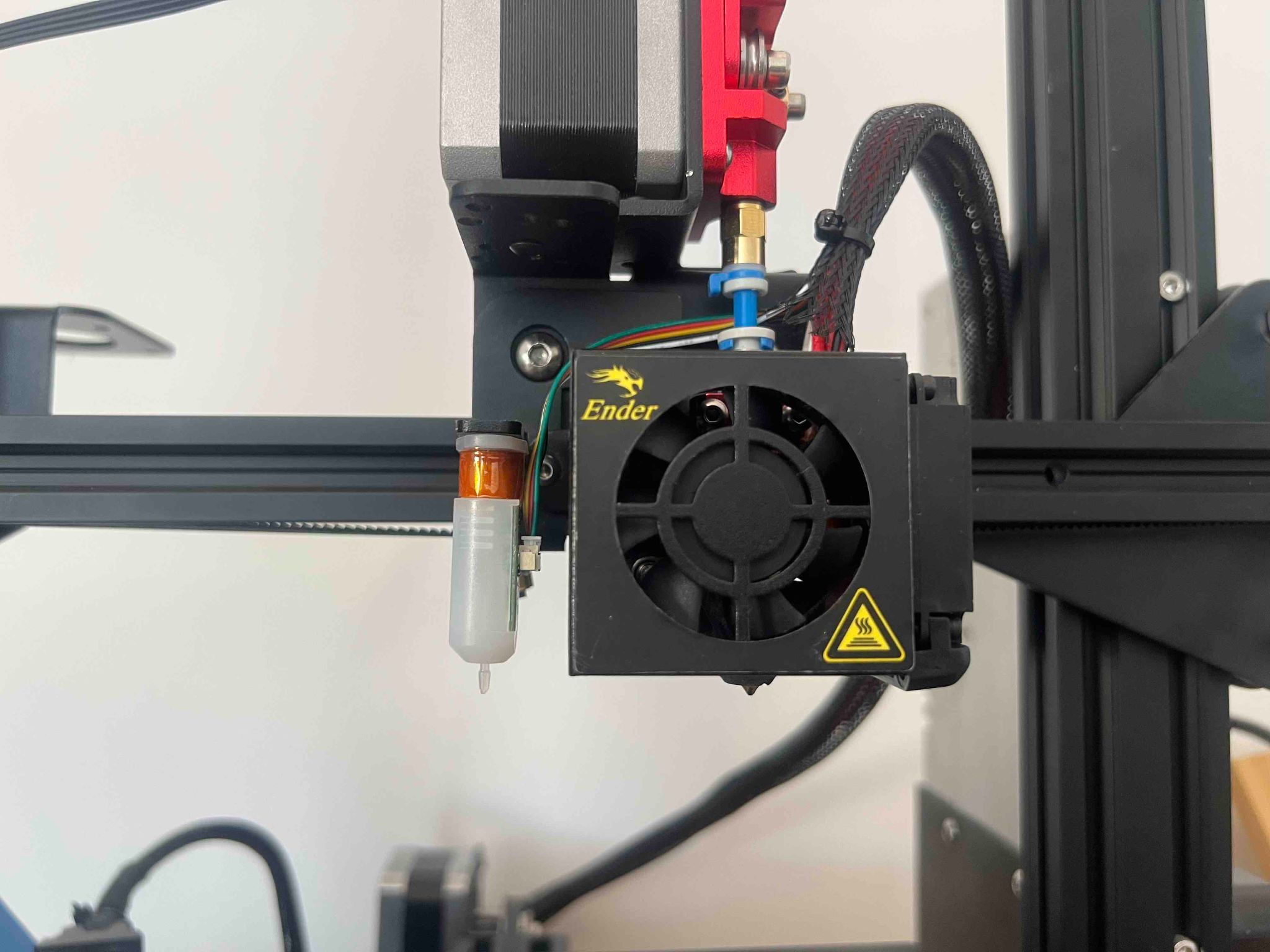

Felix69 Posté(e) Mai 24 Posté(e) Mai 24 @pommeverte voici mon câblage du BL Touch sur la carte mère 4.2.7 et la mise en place sur la tête d'impression. Merci pour ta réponse rapide @pommeverte quand je câble comme indiqué sur ton lien, le BL Touch ne fonctionnement pas et l'écran de contrôle s'allume en bleu illisible. Pour info j'ai utilisé votre firmawe V2.
pommeverte Posté(e) Mai 24 Posté(e) Mai 24 (modifié) il y a 56 minutes, Felix69 a dit : voici mon câblage du BL Touch sur la carte mère 4.2.7 Le connecteur avec les fils noir et blanc ne semble pas assez enfoncé. C'est d'autant plus important que ces connecteur dupont ne sont pas adéquates, ils ont du jeux dans le connecteur JST, ce qui peut occasionner des faux contacts. Même si je ne pense pas que ce soit gênant, le connecteur coté BLTouch n'est pas correctement inséré (coté fil vert). il y a 56 minutes, Felix69 a dit : quand je câble comme indiqué sur ton lien, le BL Touch ne fonctionnement pas En réalité, il ne faut pas se fier aux couleurs des fils mais à leur position. Tu as donc bien branché le BLTouch comme sur "ma" photo. Par sécurité, pour vérifier le fonctionnement du BLtouch, je te conseille de placer la buse à ~100mm au dessus. Lorsque celle-ci descend au début de la prise d'origine en Z, tu enfonces la touche du BLTouch avec le doigt. Si la buse continue sa descente, alors il faudra éteindre rapidement l'imprimante pour éviter la collision. Tu peux aussi envoyer le Gcode M43 S depuis Pronterface installé sur un ordinateur relié en USB à l'imprimante Modifié (le) Mai 24 par pommeverte
Felix69 Posté(e) Mai 24 Posté(e) Mai 24 @pommeverte je viens de tester la continuité avec un multimètre entre la prise connecté sur le BL Touch et l'arrière de la carte mère au niveau des soudures tout est OK . J'ai fais le test de descendre le plateau et d'activer le BL Touch avec le doigt et la buse continue à descendre. Je pense que mon BL Touch est HS, il ne renvoi pas le CM . Je vais racheter un BL Touch et je te tiens au courant de l'évolution . Encore merci de prendre de ton temps pour me répondre et de trouver une solution .
pommeverte Posté(e) Mai 24 Posté(e) Mai 24 (modifié) Je viens seulement de m'apercevoir que ce n'est pas un BLTouch mais un 3DTouch (copie pas toujours fiable du BLTouch). Citation Sur la CR10S pro, il faut faire attention à la longueur du câble. Je crois qu'il faut 1.30m minimum (à vérifier par rapport à l'existant) et avec un connecteur JST et non dupont, si possible. Modifié (le) Mai 24 par pommeverte ce n'est pas une CR10S pro mais une Ender 3 (mélange de sujets de ma part :-( )
