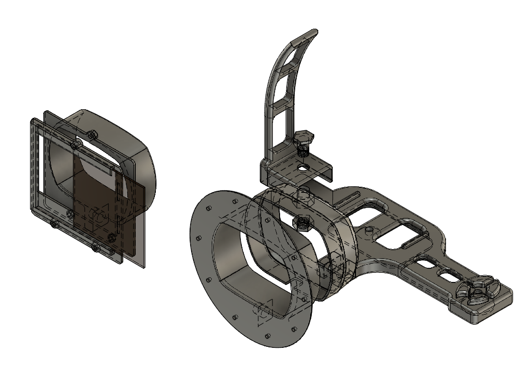

J'ai décidé de passer à l'impression 3D il ya 4 ans, en revenant d'un voyage plongée, j'avais besoin d'adapter un dome (type gopro) sur un caisson étanche Canon G11.
Or, ce caisson n'a aucune possibilité d'ajouter quoi que ce soit dessus. Il me fallait donc un adaptateur pour fixer le dôme au caisson.
j'avais décidé de le modéliser sur Fusion, et de voir ensuite un service d'impression pour le produire.
j'ai modélisé ca en quelques jours (j'étais déja un utilisateur d'Autocad, depuis longtemps, donc je me suis vraiment amusé à faire ça).
A l'issue de ce travail de modélisation, je me suis renseigné:
- imprimer dans un fablab?
- faire imprimer à un service en ligne
- imprimer moi-même (je n'avais pas encore d'imprimante 3D)
bon, le fablab le plus proche était franchement trop loin.
faire imprimer par un service dédié, le tarif n'était pas excessif pour ce que je voulais faire, environ 35-40€, surtout en comparaison d'une imprimante 3d qui tournait, a ce moment là, aux alentours de 150-200€ pour une Ender 3.
et puis je me suis fait la réflexion que j'allais certainement devoir faire plusieurs itérations pour arriver au résultat attendu. j'ai estimé à 2 ou 3 itérations minimum, donc, avec le délai nécessaire a attendre la production et l'envoi de la pièce entre chaque reprise.
3 itérations (minimum), à 40€ chaque, on arrive déja à 80% du prix de l'imprimante.
le calcul a été affiné, et je me suis rendu compte que j'avais meilleur choix en achetant une imprimante 3D.
la machine est arrivé quelques jours après la décision, début décembre, et j'ai commencé à me plonger là-dedans.
Je ne vais pas le cacher, j'ai passé des heures à m'arracher les cheveux parce que ca fonctionnait, puis ca ne fonctionnait plus correctement, et ca recommencait, sans fin cette histoire.
et puis j'ai pu imprimer, enfin, ma pièce d'adaptation qui était à l'origine de la décision d'achat.
Et ca a fonctionné tellement bien, que j'ai continué à modéliser et créer des pièces complémentaires autour de cet adaptateur!
ca a fini  par donner ca en PJ
et puis d'autres pièces, pour du bricolage, pour réparer un truc qui avait cassé sur un appareil electroménager, puis pour mon VTT, dont une grosse pièce antichoc pour le moteur elec monté sur ledit VTT (cette pièce, je ne l'ai pas modélisée, trouvée sur Thingiverse), un support pour le cable de recharge de mon VE, des crochets pour secher les chaussettes de ski et les gants ou les serviettes de bain, voir pour mettre à sécher les affaires de VTT,  etc etc.
En gros, plein de choses, souvent utiles, parfois juste pour le plaisir.
Et ca fonctionne suffisamment bien pour qu'une pièce, modélisée à la demande de mon frangin, imprimée en TPU, soit restée sur son bateau, sans dégradation, et sans perte de capacité mécanique (une pièce de liaison entre une barre franche et un stick de prolongation de barre, ca reprend des efforts non négligeables), même en restant dehors pendant plusieurs hivers d'affilée dans un environnement marin.
Alors oui, c'est pas du plug'n play, ca peut vite tourner au cauchemar quand y'a un truc qui merde (et le forum est utile dans ces moments là, d'où le nombre apparemment élevé de pb qui sont lisibles ici), et ca nécessite de mettre les doigts dans le "cambouis" pour regler les petits soucis qu'on rencontre.
S'il ya une chose dont je suis certain, c'est qu'on rencontre de tout sur le forum, de l'informaticien, du mécanicien, du modéliste, et même rien de tout ça.
mais 1 chose nous regroupe tous, c'est qu'on aime bien comprendre, faire, affiner les réglages, obtenir toujours plus de nos machines, et pour ça, nos machines qui semblent pas "terminées", bah en fait, c'est presque un pré-requis pour qu'on puisse faire nos petites sauces.
En revanche, il faut être honnête, entre les ender 3 d'il y a 4 ou 5 ans, et les bambulab et autres elegoo d'aujourd'hui, clairement, il y a eu de sacrées évolutions, et souvent largement dans le bon sens, même si on n'est pas encore au niveau de maturité qui permettrait du "tu déballes, tu lances l'impression, et en 20min, tu as ton impression terminée".

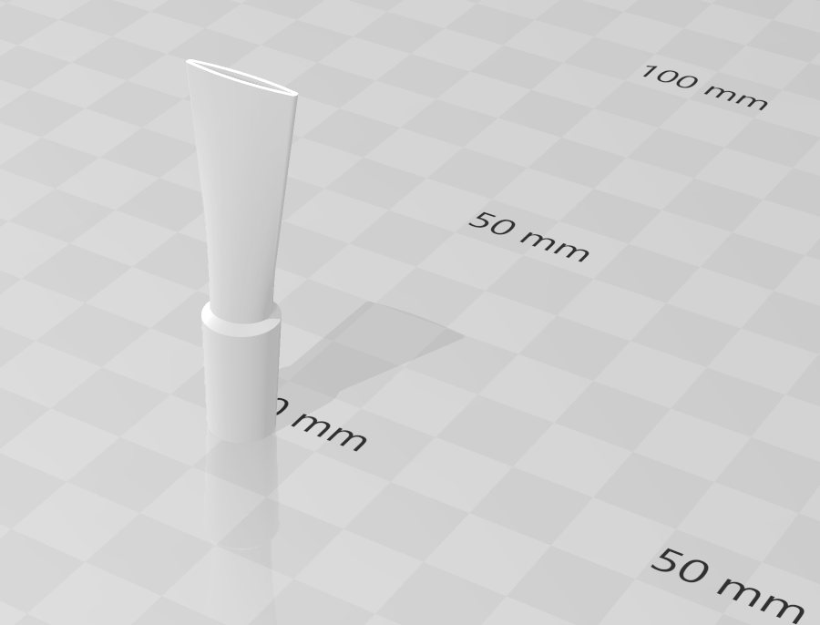

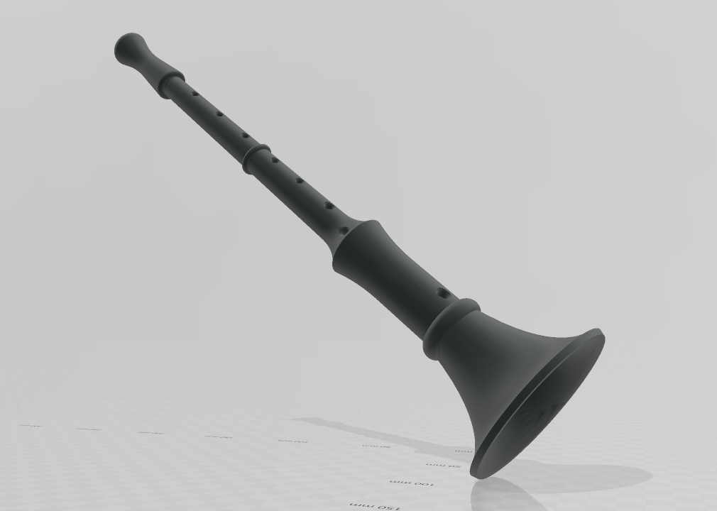

Mon projet actuel est un instrument de musique. C'est une copie d'instrument à anche double qui peut être réalisé en 2 pièces:
Le corps de l'instrument peut être fait d'une pièce qui mesurerait 352 mm de haut. Mais on peut le faire en trois parties: Le pavillon, le corps, et l'embout. Dans ce cas, il faudrait que les trois pièces s'emboitent avec précision (quid du serrage ?). J'ai un devis à 95 € en PVC noir, mais je n'ai aucune garantie d'aspect et de précision.
L'autre partie de l'instrument, c'est l'anche qui se monte sur une partie conique. 45 mm de haut mais une faible épaisseur de matière dans la partie supérieure (0,65 mm). Il faudrait une matière élastique dure. J'ai un devis à 9 €
Si j'achète une imprimante, vers quel type de technologie je devrais m'orienter ?

Pour cette précision et cet usage je pencherais plus vers de la résine ...
Mais c'est un peu plus cher et contraignant à utiliser.
La question était aussi de savoir si tu as d'autres choses en vue ...
Sinon si c'est uniquement pour ça, effectivement c'est plus intéressant de le faire faire.
Le prendre comme un investissement, en réfléchissant à l'avance à l'usage possible.
