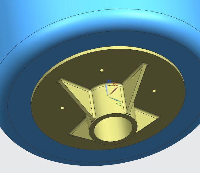

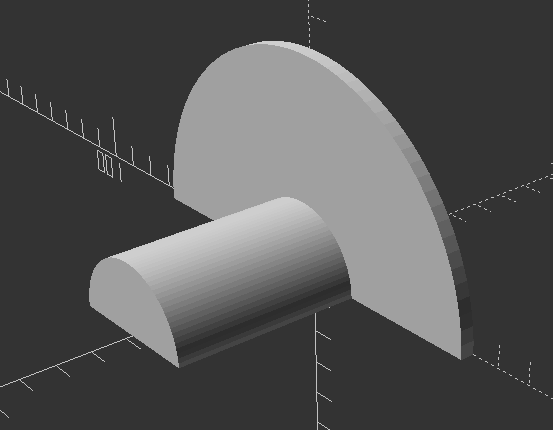

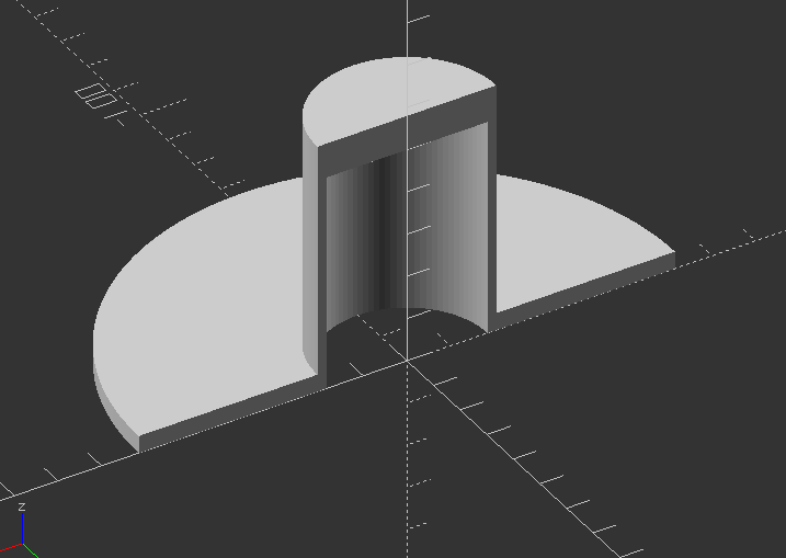

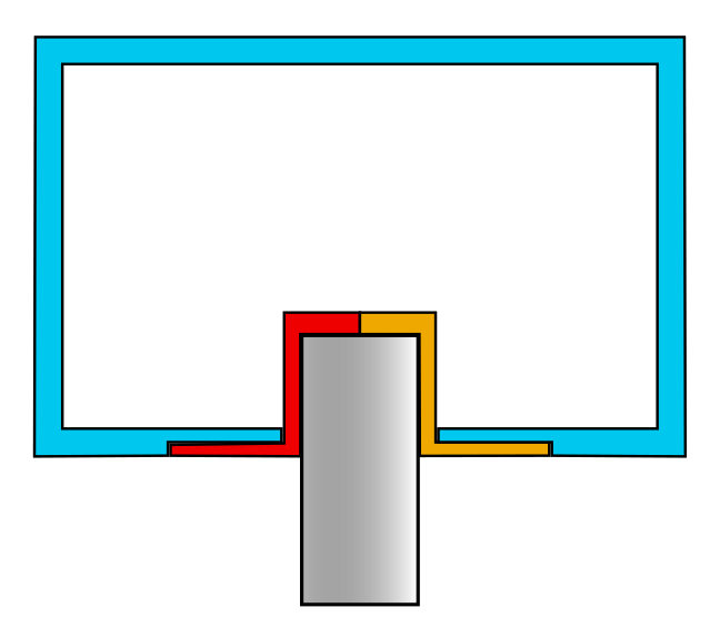

amundsen Posté(e) Décembre 1, 2023 Partager Posté(e) Décembre 1, 2023 Bonjour, J'ai imprimé un cylindre en PETG dans lequel est placé de l'électronique qui pèse quelques kg. Le cylindre est pourvu d'un trou en son centre qui permet de le glisser au sommet d'un pied cylindrique en métal. Voici ce que cela donne vu en coupe. Le problème que je rencontre est que la partie du cylindre qui repose sur le pied en métal n'est pas très solide et se rompt si l'on glisse le cylindre sur le pied avec un peu trop de force, ce qui arrive facilement vu le poids du cyclindre. Je pense donc imprimer mon cylindre en trois parties : la partie principale (en bleu sur l'image suivante), et deux parties plus petites (en rouge et orange). Les parties seront imprimées en PETG et collées à la colle epoxy. Cette séparation permettrait d'imprimer les deux parties plus petites horizontalement et donc que les couches d'impression soient verticales et non horizontales lorsque ces pièce seront utilisées. Donc je crois que la partie au-dessus du pied métallique sera plus solide. D'autre part la base de ces deux pièces soutiendra la partie principale. Voici une vue 3D d'une des pièces centrales, d'abord dans sa position d'utilisation puis dans sa position d'impression. Pensez-vous que cette manière de concevoir l'assemblage rendra la pièce finale plus solide? Sinon, que feriez-vous? Merci d'avance. Lien vers le commentaire Partager sur d’autres sites More sharing options...

vap38 Posté(e) Décembre 1, 2023 Partager Posté(e) Décembre 1, 2023 Il faut une vision 3D pour comprendre le montage final avec les contraintes associées. mécaniquement tous les angles périmétriques de la boite dans lequel le cylindre s'enclenche génère des amorces de ruptures évidentes avec la hauteur de la boite qui fait levier à l'emmanchement du cylindre. Il faut dans tout concept avec un emboitement cylindrique réaliser des nervures au minimum tous les 90° dans la boite ou à l'extérieur et un entourage circulaire qui relient les nervures le collage avec plusieurs pièces ne représente pas un concept mécaniquement stable. Bien évidemment les nervures peuvent être à l'extérieur pour englober l'axe cylindrique avec un périmètre circulaire pour relier au minium 4 nervures. je sais comment je dessinerai le montage pour une résistance mécanique du montage. Lien vers le commentaire Partager sur d’autres sites More sharing options...
gerardm Posté(e) Décembre 1, 2023 Partager Posté(e) Décembre 1, 2023 Je pense que des nervures sont une bonne solution. Il est possible de faire un assemblage cylindre (bleu) pied en métal avec du jeu (je sais c'est contre intuitif) et de mettre de la colle dans le jeu créé. La colle va "diluer" les contraintes, en fait répartir les efforts sur plus de surface, donc moins solliciter la pièce. Par contre le montage est "indémontable". Il serait judicieux de connaitre: le diamètre du tube, le nombre de kg et surtout l'environnement du montage pour déterminer les efforts exercés sur ton montage. Lien vers le commentaire Partager sur d’autres sites More sharing options...

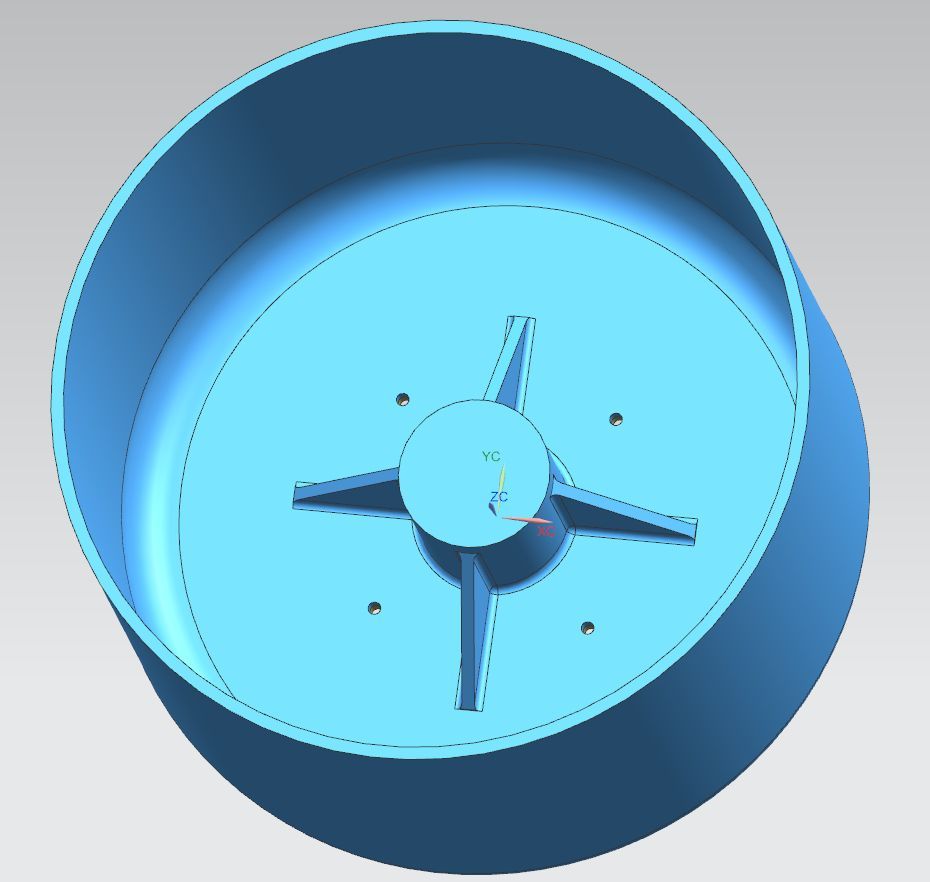

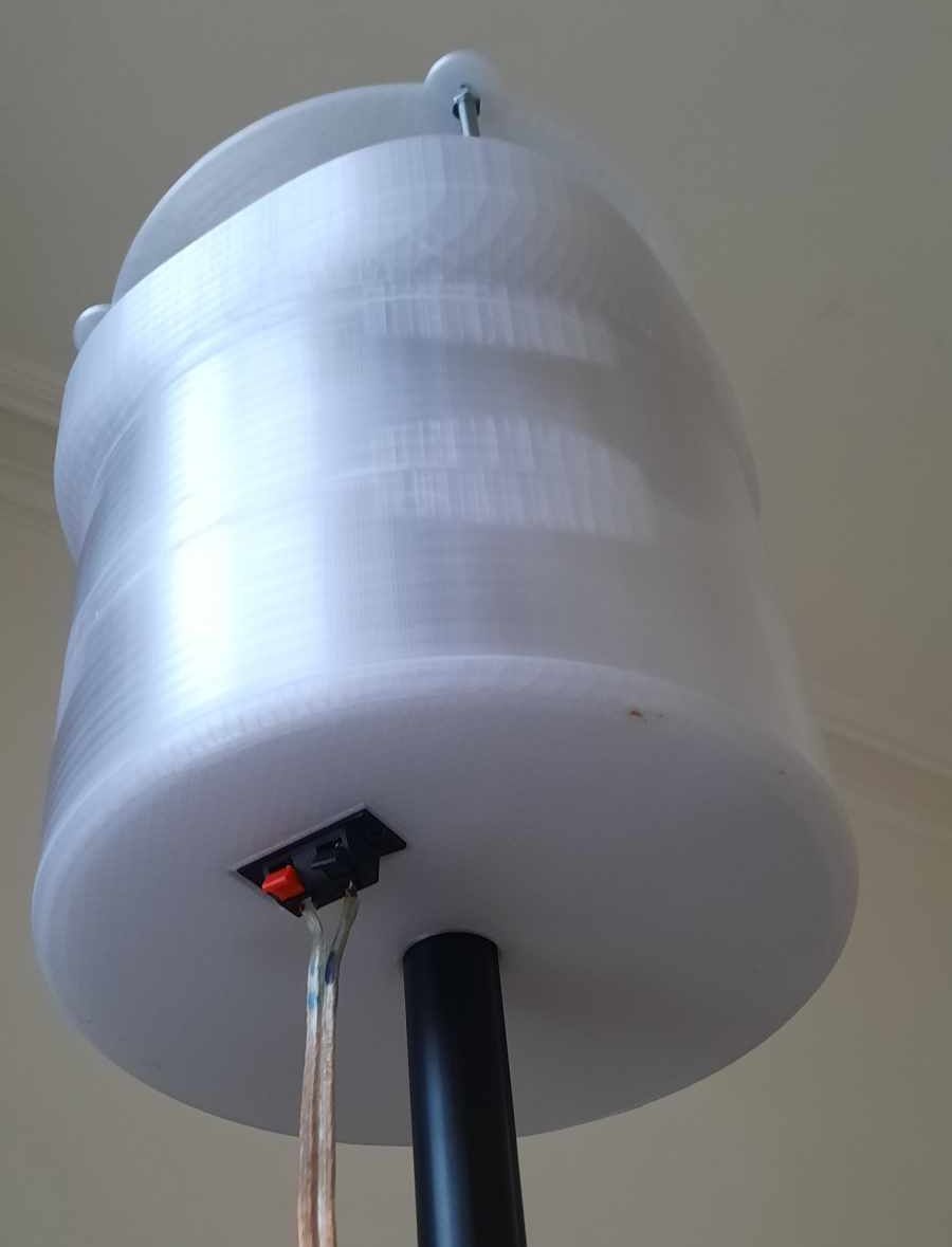

amundsen Posté(e) Décembre 2, 2023 Auteur Partager Posté(e) Décembre 2, 2023 (modifié) Bonjour, Voici quelques précisions sur l'objet. Il s'agit d'une enceinte audio destinée à envoyer le son vers le haut pour créer des réflexions. Le diamètre est de 30cm. Le poids est d'un peu moins de 10kg. La voici photographiée depuis le bas. Comme on le voit sur cette photo, cet exemplaire ne pose pas de problème. J'ai un second exemplaire qui a rompu au niveau de la jonction entre le cylindre qui enveloppe le dessus du pied et le fond de l'enceinte. Voici une image de la modélisation 3D de la pièce inférieure avec l'insert pour le pied. Le trou d'insertion du pied fait 37mm et sa hauteur est de 50mm. Sa paroi a une épaisseur de 5mm et il est bloqué par un plafond épais de 8mm. Le bas de la pièce fait 10mm d'épaisseur. J'ai lu tous les commentaires, merci! Quelqu'un peut-il me donner une illustration d'une pièce dans laquelle on utilise des nervures? Je n'ai pas bien saisi ce que représente une nervure dans le contexte de la modélisation 3D. Modifié (le) Décembre 2, 2023 par amundsen Lien vers le commentaire Partager sur d’autres sites More sharing options...
vap38 Posté(e) Décembre 2, 2023 Partager Posté(e) Décembre 2, 2023 @amundsen salut, Une nervure est un type particulier de fonction extrudée, créée à partir de contours d'esquisse ouverts ou fermés. Elle ajoute une épaisseur de matériau spécifiée, dans une direction donnée, entre le contour et une pièce existante. Vous pouvez créer une nervure en utilisant une ou plusieurs esquisses. Voici une vidéo qui explique l'essentiel !Nervures circulaires sur son axe a+ 1 Lien vers le commentaire Partager sur d’autres sites More sharing options...

pat30 Posté(e) Décembre 2, 2023 Partager Posté(e) Décembre 2, 2023 Il y a 3 heures, amundsen a dit : Il s'agit d'une enceinte audio destinée à envoyer le son vers le haut pour créer des réflexions. Le diamètre est de 30cm. Le poids est d'un peu moins de 10kg. Vous m'excuserez tous et ne le prend pas mal mais tout est dit, "une enceinte de 10 kg". Pour de l'audio, c'est du bois, à la limite du composite mais avec un sacré travail de structure pour éviter les déformations. je vais faire mon vieux co., mais je suppose que tu as un HP de 20 ou 25 cm là dedans donc rien que les vibrations vont faire sauter tes couches, si tu pousse dans les basses la compression va éclater l'ensemble avec ou sans renfort, réserve les enceintes imprimés pour du HP style PC, 8 cm grand max. Perso je ne prendrais pas le risque, car si ça éclate et qu'un gamin est dessous il va prendre un sacré coup dans la tête, et je parle pas du sol et du HP qui partira à la benne... 1 Lien vers le commentaire Partager sur d’autres sites More sharing options...
amundsen Posté(e) Décembre 2, 2023 Auteur Partager Posté(e) Décembre 2, 2023 Le haut-parleur est en effet de bonne taille (HP coaxial avec woofer de 22cm et structure de 26cm de diamètre). Les différentes parties sont attachées entre elles par des boulons, donc je ne crains pas trop un éclatement hormis pour la pièce du dessous. Pour cette dernière, outre le renfort, je me demande si une structure creuse remplie de résine ne serait pas une solution. Lien vers le commentaire Partager sur d’autres sites More sharing options...
pat30 Posté(e) Décembre 2, 2023 Partager Posté(e) Décembre 2, 2023 Il y a 2 heures, amundsen a dit : Les différentes parties sont attachées entre elles par des boulons, donc je ne crains pas trop un éclatement hormis pour la pièce du dessous. Je pense que tu te base au poids, moi je te parle de la pression générée par le déplacement de la membrane. En plus avec des parois de 5mm c'est ta boite que tu transforme en haut parleur (cherche radiateur passif). As tu seulement dimensionné le volume en suivant les caractéristiques du HP? Après chacun fait ce qu'il veut, ce n'est qu'un avis. Lien vers le commentaire Partager sur d’autres sites More sharing options...
