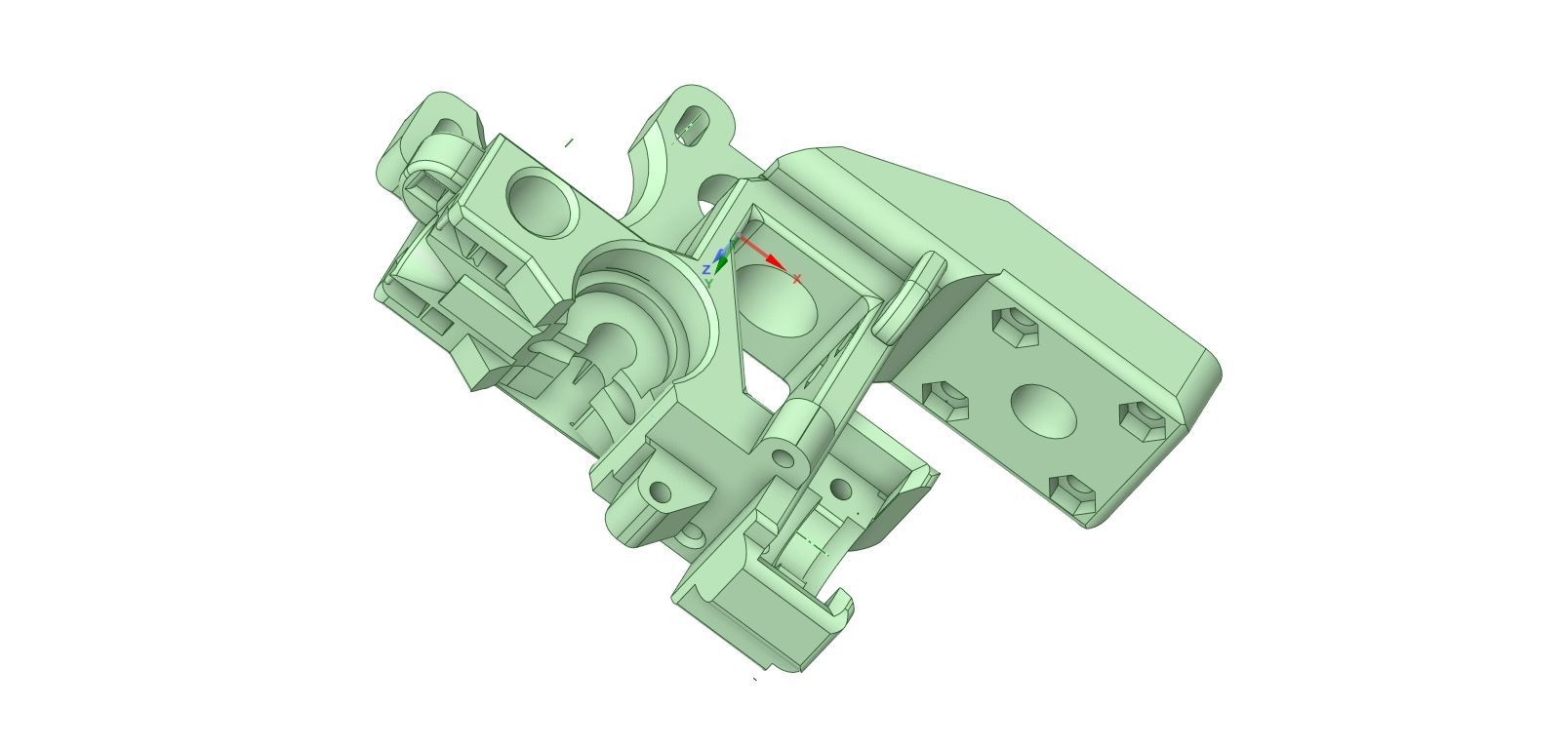

Tosamdy PostĂ©(e) DĂ©cembre 10, 2023 Partager PostĂ©(e) DĂ©cembre 10, 2023 (modifiĂ©) Il y a aussi un logiciel qui existe depuis trĂšs longtemps, vu que j'ai fait mes 1Ă©re piĂšces avec (depuis 2014), et je continu toujours, mais qui est pas trĂšs connus mais toujours gratuit Designspark Mechanical 6.0.2 Il permet vraiment de faire des piĂšces trĂšs technique, j'avais mĂȘme dessinĂ© mon extrudeur avec Je n'ai trouvĂ© qu'une chose que je n'ai jamais rĂ©ussi a faire (je ne fais que des piĂšces techniques, jamais de piĂšces de dĂ©co), j'ai dessinĂ© plusieurs centaines de piĂšces) : - Les filetages (mais je crois que c'est possible, je n'ai juste pas trouvĂ© comment faire)  Voici l'extrudeur ModifiĂ© (le) DĂ©cembre 10, 2023 par Tosamdy 1 Lien vers le commentaire Partager sur dâautres sites More sharing options...
