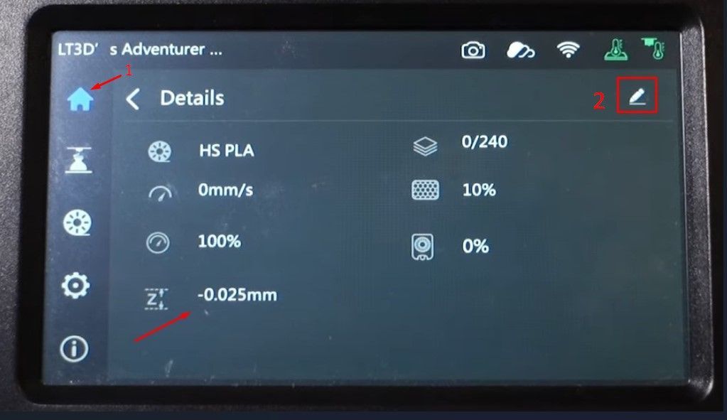

J'essaie de chercher pour modifier le Z offset mais finalement pas moyen de le trouver ni sur la machine, ni sur Orca. Tu fais comment toi @medmed ?
@PPAC t'as donné une excellente réponse pour le Z-offset. Mais je préfère la solution directement dans le firmware. C'est très simple en fait, mais il faut aller au bon endroit pour le faire. Flashforge n'est pas très intuitif pour ça.
On peut changer le Z-offset qu'après avoir lancé un print (je n'ai pas trouvé autrement). Une fois choisi l'objet ..
Screenshot_292.jpg.cf13617f2dcffa0491fd788c94f1ee1b.jpg Screenshot_293.jpg.905c3c9dc0ef3f06b5f5ac10e1789eda.jpg
Screenshot_289.thumb.jpg.57be42625a2b0ada76df9c4be8a123d7.jpg Screenshot_294.jpg.861f53fe787ebddd5676bc5bd1106fcc.jpg
Bien prendre en compte que cela est différent d'un bed slinger, il faut monter pour aller dans le négatif (écraser la couche).

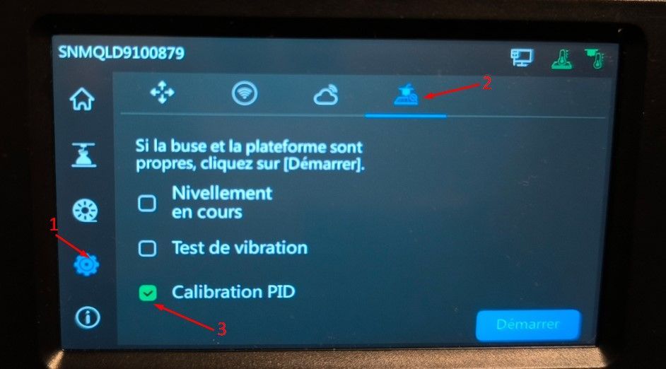

Pour la fluctuation de la température de la buse, c'est normal dans la mesure où tu n'as pas calibré  le PID.  C'est obligatoire quand tu changes de type de buse. Pour calibrer le PID.
Je me demande si la calibration du PID sous le firmware stock est vraiment correct et efficace vu qu'elle dure moins de 20s. On voit même pas la buse chauffer ?? C'est plutôt curieux comme méthode.
Comme j'utilise le KlipperMode, je fais la calibration du PID sous Mainsail. C'est beaucoup plus sûr.

J'ai effectivement fait ce retour avant calibration du PID. Et après calibration la variation est moins importante en effet. Durant la calibration la température a effectivement été modifié chez moi de 5°C à chaque fois (255-260 de souvenir). Dès que la température était atteinte l'objectif changeait. Mais c'est vrai que l'ensemble est rapide (30 sec environ).

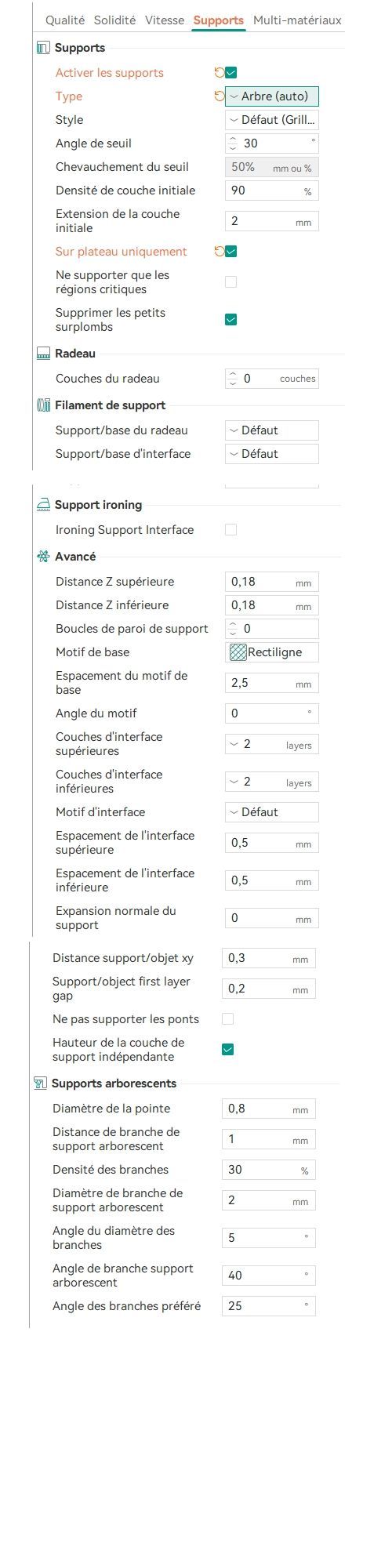

J'ai une Flashforge 5M Pro. J'imprime principalement en PLA.
Que ce soit sur Orcaslicer ou Flashprint les supports ne s'enlèvent pas. Ils sont aussi durs que la pièce principale et il faut les couper à la pince et meuler pour pouvoir les enlever.
Je supposes qu'il y a un réglage à faire mais je ne m'y connais pas assez.
Merci pour votre aide.

Salut,
J’ai tendance à plutôt prendre les arbres fins et choisir pas de remplissage mais creux.
Ça les rend bien pkus faciles à enlever.
Mais d'autres personnes auront peut-être de bien meilleurs idées à partager.

Salut,
Merci pour ta réponse.
Peux-tu me dire ce que je dois modifier ? Je ne vois pas où c'est pour arbres creux et pas de remplissage.

Si ça peut aider quelqu'un voici les réglages que j'utilise.
Ce n'est pas parfait mais c'est nettement mieux.
Bonsoir, désolé je n’ai pas pu répondre dressing avant. Pour les arbres creux, dans avancé, motif de base, il me semble que c’est ici que tu peux choisir "creux" du coup seul le contour des branches est imprimé et elles sont vides. C’est du coup beaucoup pus facile à enlever : un coup de pince coupante pour percer et attraper un bout de la branche et il suffit de tirer délicatement dessus pour l’arracher.
Le 23/12/2025 at 23:12, erok a dit :
Merci pour ta réponse.Pas de mieux avec le motif creux. Ça permet quand même d'économiser un peu de filament. Un réglage à modifier entre la liaison de la pièce et le support mais je ne sais pas lequel.
