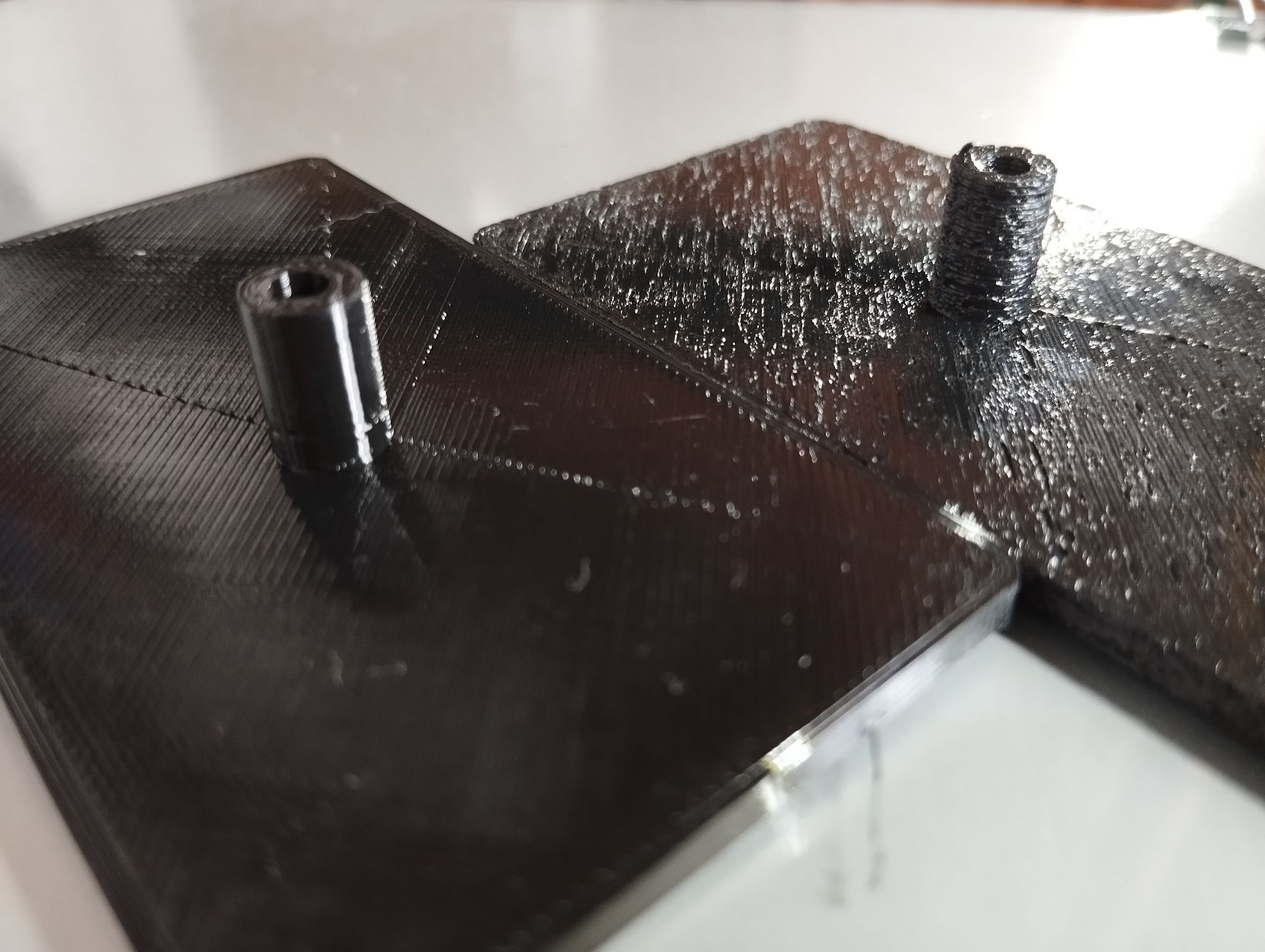

J'ai acheté un Sunlu S2 et voici un exemple qui prouve son utilité
A droite avec une bobine de TPU restée un bon moment hors de son sac, à gauche une fois passée 5 heures à 55° dans le Sunlu... 60% d'humidité au départ, 20% ensuite
Le résultat parle de lui même 😉
Modifié (le) par pascal_lb
  • J'aime 6
