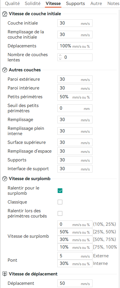

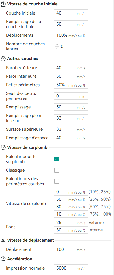

Au final, j'ai encore ralenti l'impression, fais gaffe à quelques paramètres qui allaient plus vite que d'autres (genre les surplombs). Et la j'arrive à imprimer des pièces qui font tout le plateau.
Pas de Scarf joint sur du TPU par contre, ca marche pas du tout 😅

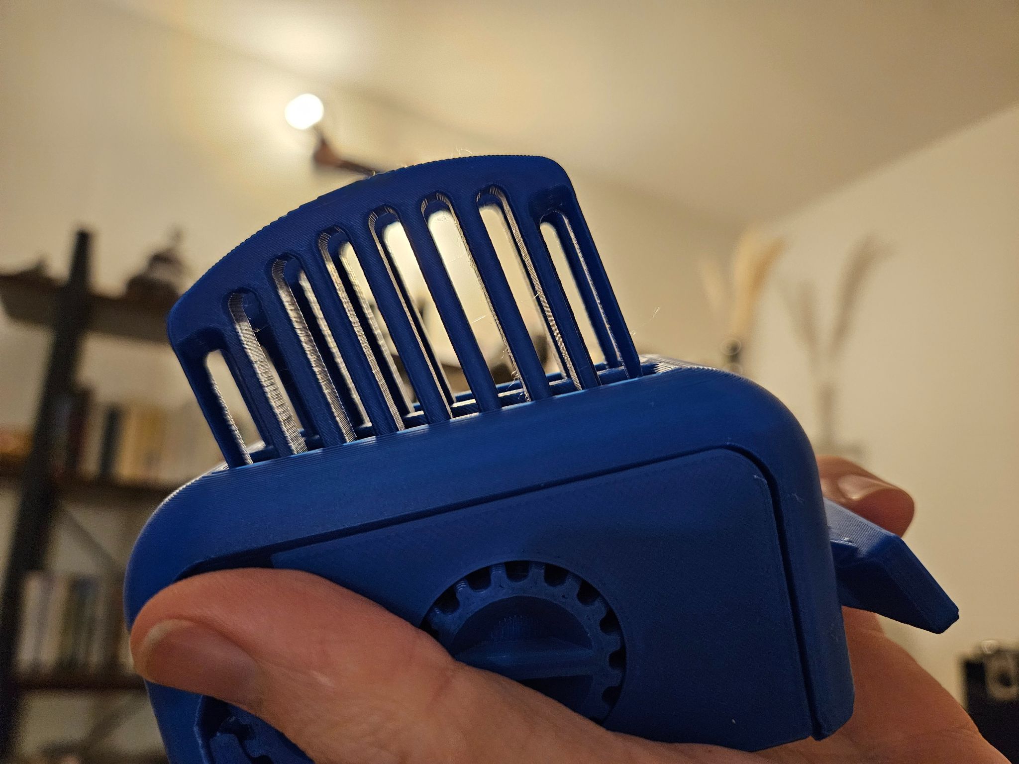

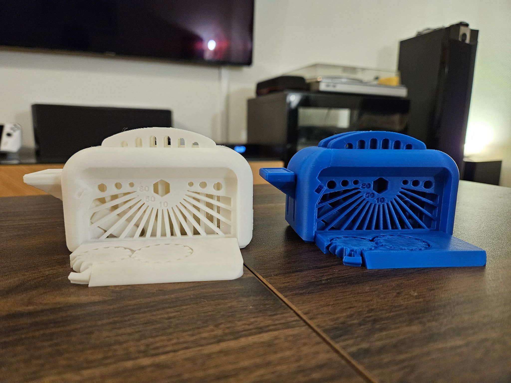

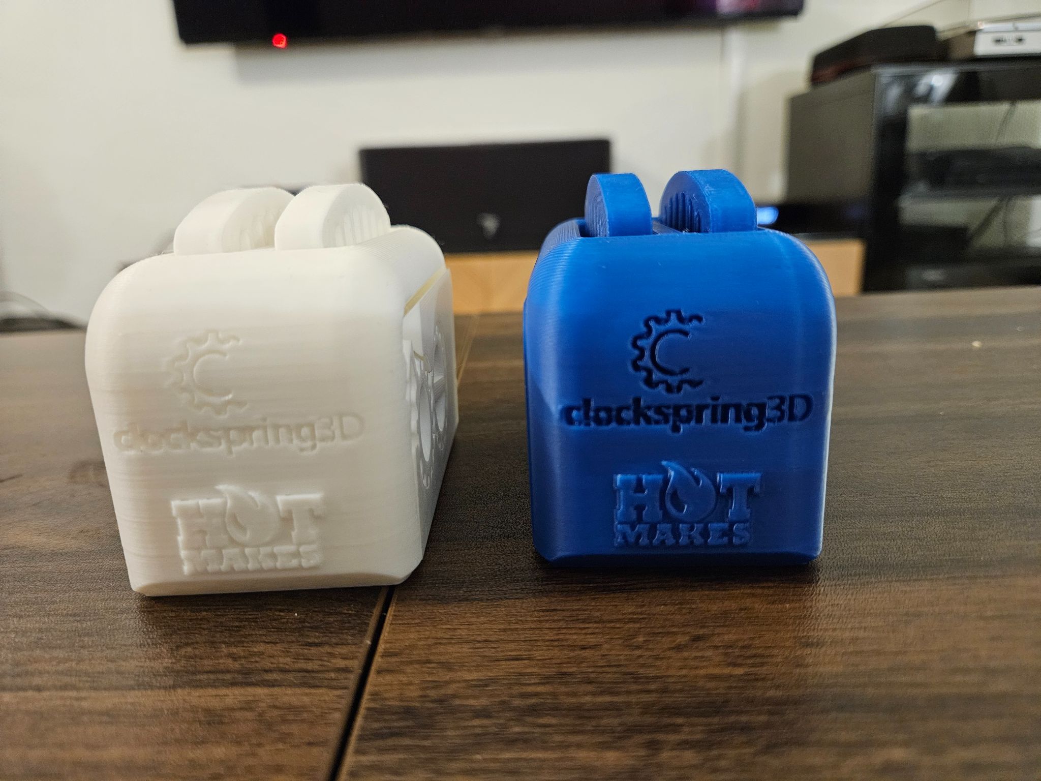

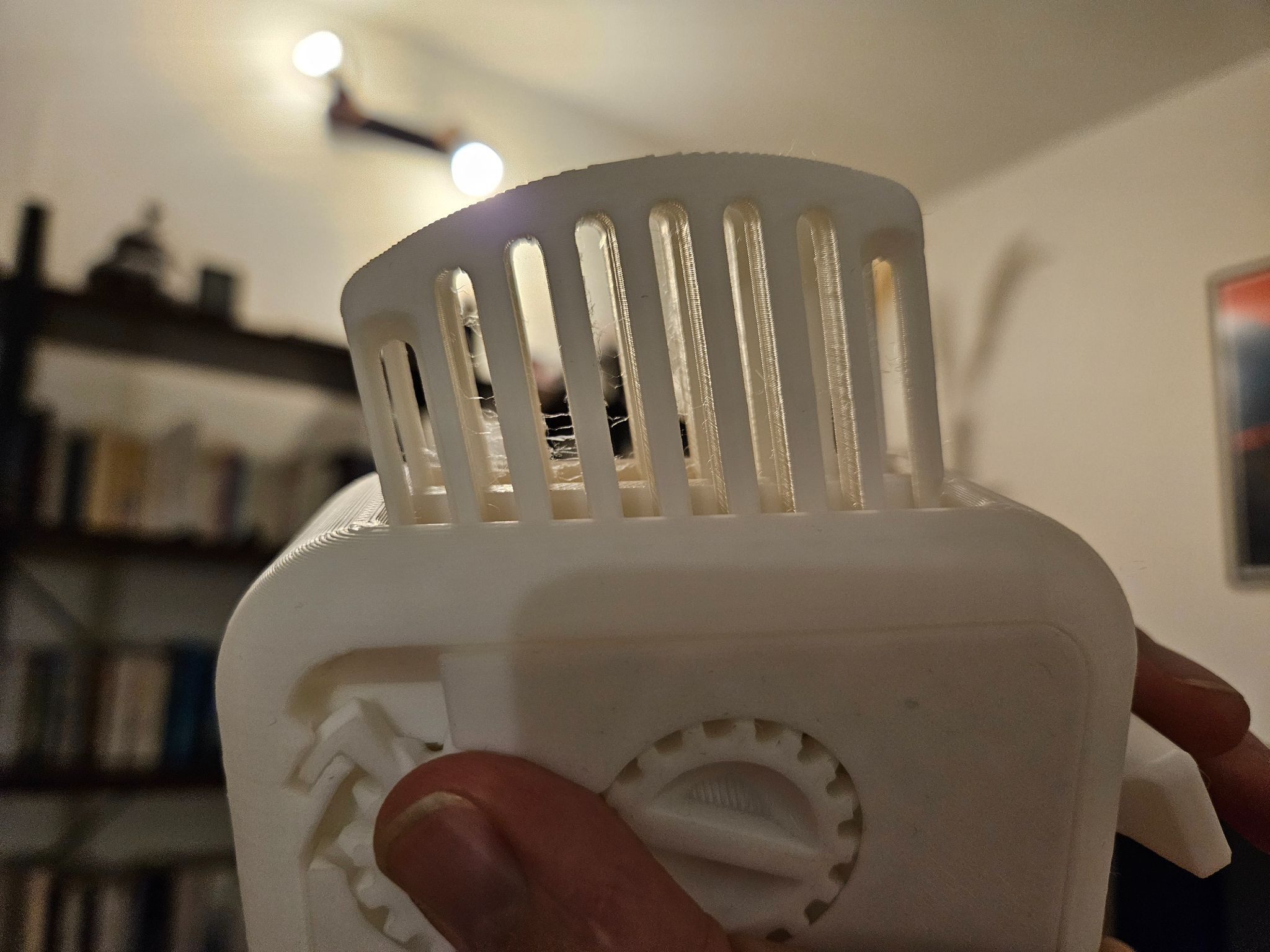

Hello,
Juste pour faire un petit retour sur le paramétrage de CP 5.0
J'ai fais quelques tests et j'ai finalement augmenté la distance et la vitesse de rétraction et baissé un peu l'extrusion du filament (de 0.95 a 0.88) sur le profil hyper pla pour améliorer les tolérances et la qualité de la première couche.
J'ai fini par réimprimer un toaster test avec CP 5.0 et mes nouveaux paramètres. Pour les photos suivantes le toaster blanc à été imprimé day one avec le profil par défaut hyper pla de la k1 en environ 5h45 (réel) et le toaster bleu à été imprimé avec mes nouveaux paramètres et CP 5.0 en 3h53 (réel aussi)
  • Premier constat : je peux maintenant bouger la petite tirette en 0.2mm alors que qu'elle était figé avec les anciens paramètres (j'avais même dû forcer un peu pour débloquer le 0.3 a cause de la première couche sur le toaster blanc)
  • J'ai également beaucoup réduit les cheveux d'anges
  • Revers de la médaille : les écritures sont maintenant un peu moins belles... difficile de dire si c'est due à la vitesse accrue ou à une légère sous extrusion mais les intérieurs des "o" et des "p" sont un peu moins ronds avec mes nouveaux paramètres

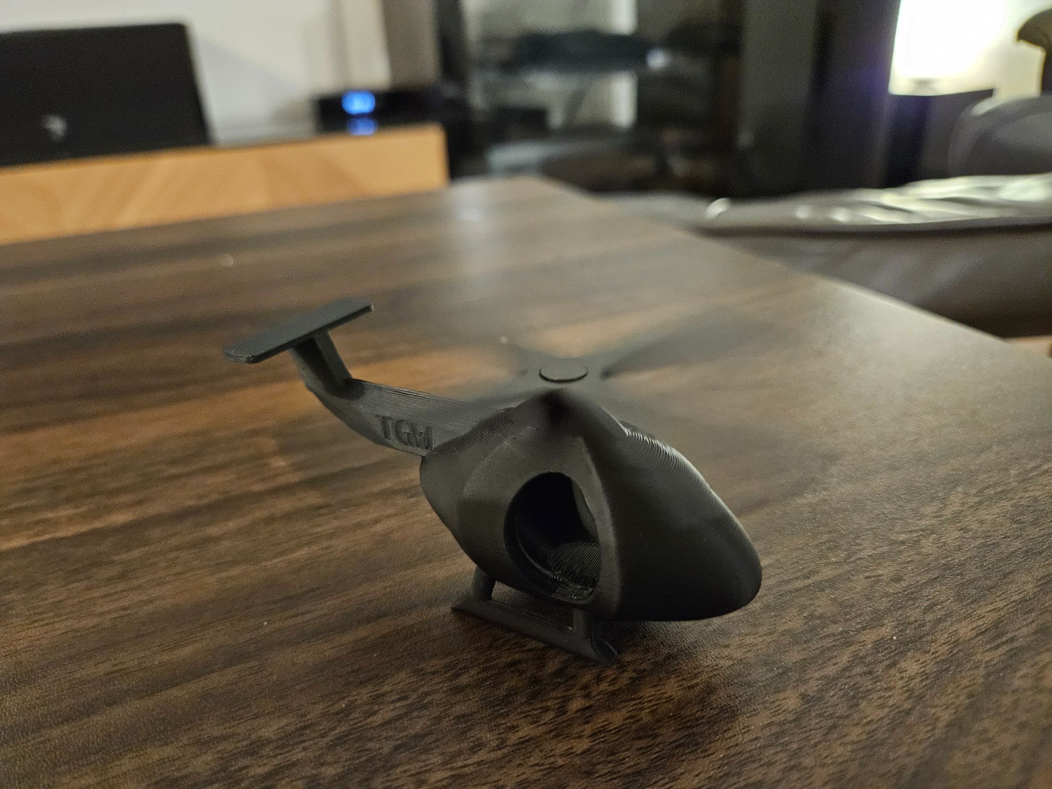

  • Enfin, j'ai imprimé également l'hélicoptère dont parle motard geek dans son test... bonne nouvelle : l'hélice tourne bien et la qualité est très correcte
Je pense encore que mes paramètres peuvent être affinés, je ne conseil vous donc pas de les appliquer tels quels.

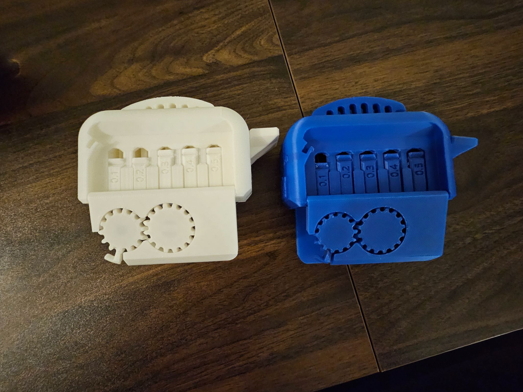

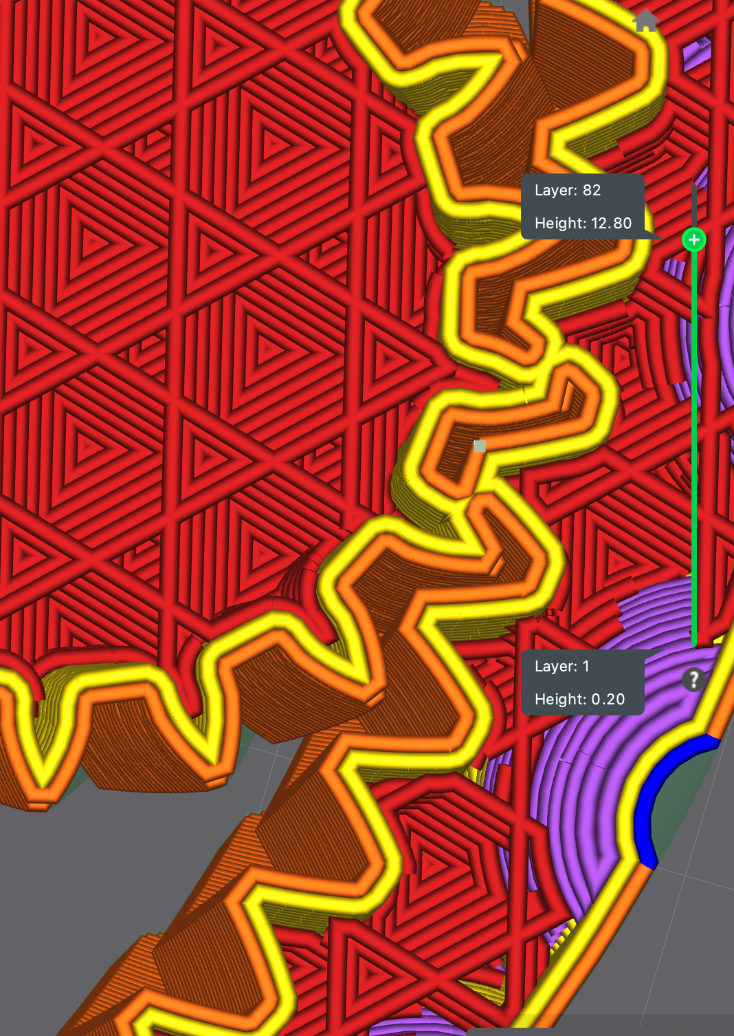

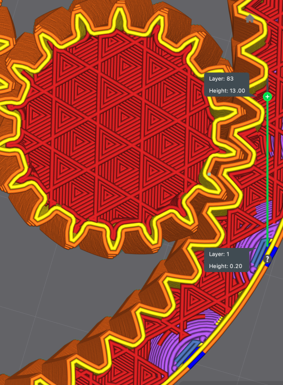

Juste pour info : J'ai fait quelques tests avec le gear spinner qui ne bougeai pas chez moi ni dans le test paru sur le site.
C'est bien un problème  lié aux paramètres de précision : le paramètre "slice gap closing radius" qui d'après ce que j'ai compris, comble automatiquement les "angles" inférieurs a une certaine dimension.
En baissant cette valeur, ont voit bien le résultat sur la pièce :
Avant
Après :
Le résultat sur la pièce imprimée fut immédiat : les pièces composant ce modèles tournent et s'articulent maintenant correctement entre elles.
Bonne nouvelle donc puisque l'un des reproches que l'on fait aux imprimantes de la série K1 par rapport aux banbuLab est souvent lié à la leurs précision.
ce constat est donc en partie imputable aux paramètres par défaut du slicer et non aux machine en elle-mêmes.
Modifié (le) par QTB21

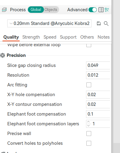

@QTB21 super trouvaille, peux tu préciser la valeur d'origine et celle que tu as ensuite validé  pour avoir un point de repère
sur Qidi slicer, j'ai ce paramètre en standard à 0.049 mm
Modifié (le) par pjtlivjy

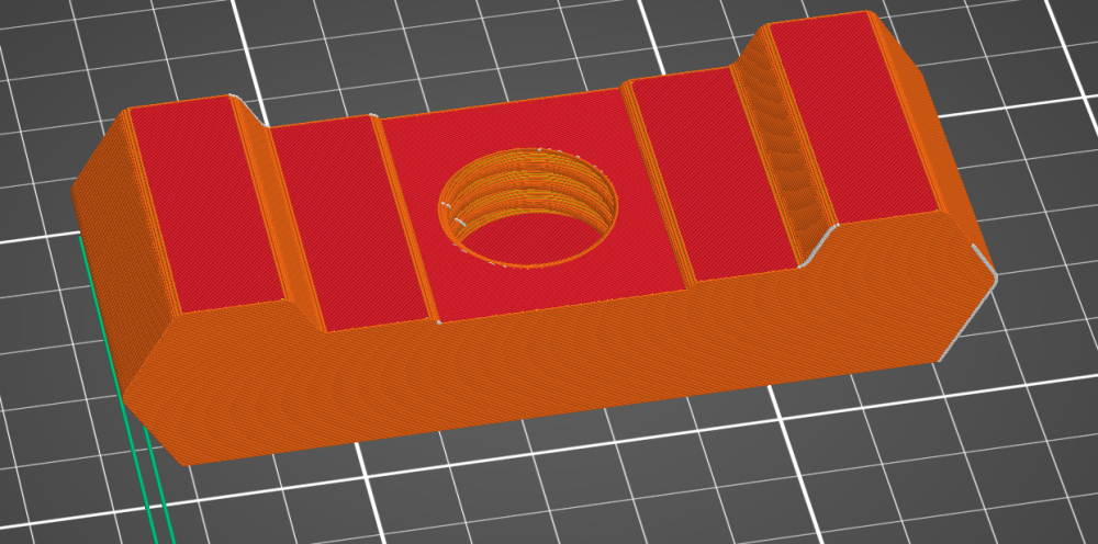

Hello,
En fait j'ai juste remplacé le "4" pas un 0 donc 0.009 mais je ne suis pas certain que cette valeur soit idéale... c'est pourquoi j'ai préféré ne pas la préciser.
je ne sais pas vraiment ce qu'une valeur trop basse pourrait impliquer en termes de défaut... peut-être quelques trous  sur des modèles présentant des défauts ?
merci de ta réponse @QTB21 on ne peut pas dire que ce soit très explicite sur le trancheur. J'ai eu le temps de faire quelques recherches et à priori le slicer comblerait tout espace inférieur à cette valeur, ça n'est pas une question d'angle.
Certains la fixe à 0.001 mm tout simplement, à voir

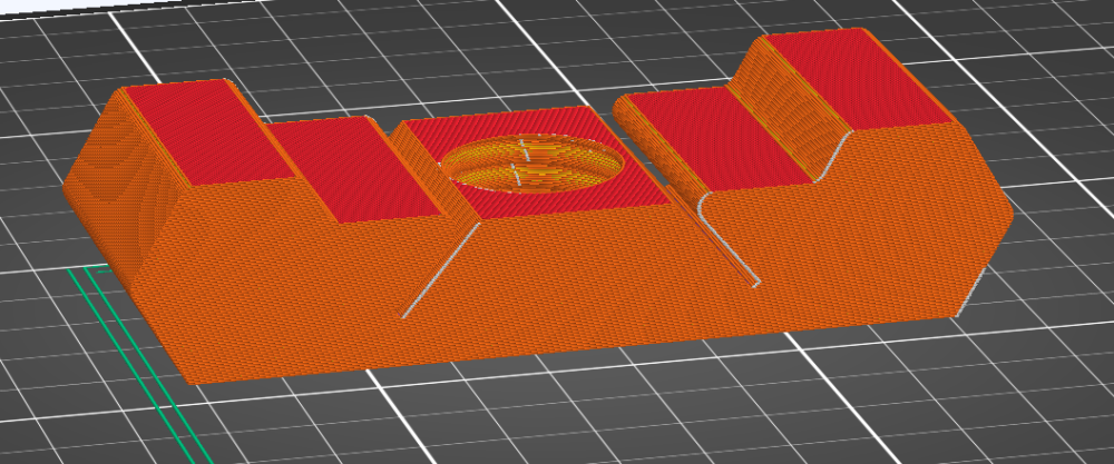

petite simulation, sur un cas simple mais parlant
l'objet d'origine avec le paramètre de 0,049 sachant que les 2 fentes font un peu plus d'1.5 mm
puis avec un paramètre de 2

J'en profite pour poser une petite question :
avez vous testé des impressions en 0.1mm ou 0.08mm
J'ai lancé quelques benchy hier à des paramètres différents et des vitesses variées, les pièces son affublées d'énormement de vibrations...
Je veux bien imaginer qu'un couche plus légère soit plus sensibles aux vibrations de la machine mais la c'est presque du ON/OFF...
Je suis allé jusqu'à descendre la vitesse a 40mm/s pour les coques extérieures et baisser la vitesse sur l'imprimante a 50%
j'ai même tenté de baisser la ventilation mais cela n'a pas changé grand chose...
Auriez vous une idée de la cause de ces vibrations ?
Ça ne ressemble même pas à des VFA, les lignes sont obliques

Bonjour
Je reviens demander de l'aide
Avec ma K1C j'ai fait des impressions données en test   bench  etc   je n'ai pas eu de problèmes
J'ai voulu imprimer mon bouchon d 'essence de MOB l'impression s'est réalisée à 90%  buse bouchée et extruder avec fils coincé..la tête d’impression a continué dans le vide jusque la fin.
J'ai tout nettoyé et pour le même projet après 10% environ  buse bouchée et idem extruder
J'ai tout nettoyé et relancé un autre objet même souci après 10% d’exécution
Je me sers du filament de chez creality prévu dans la boite et je fais a chaque fois des extrudes pour vérifier que le filament coule
Ces objets je les ai déjà fait avec mon autre imprimante .
J'ai donc rapporté en boutique (près de chez moi) la K1C
Je viens d'avoir un appel les buses sont des consommables il me faut les changer .
Après 1 heure d'utilisation......
Avez-vous un conseil.
Et ou acheter des buses??
Merci
Cordialement
Bernard
Bonjour, tu devrais ouvrir ta propre discussion.
Merci de précise le slicer et ses paramètres.
Si ta buse se bouche c'est qu'il y a une raison et je pense en particulier à la valeur de rétraction du slicer ou un problème de température.
