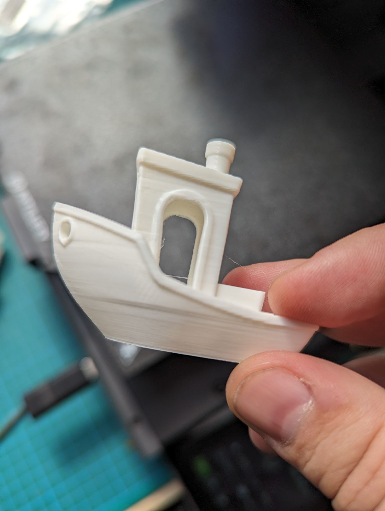

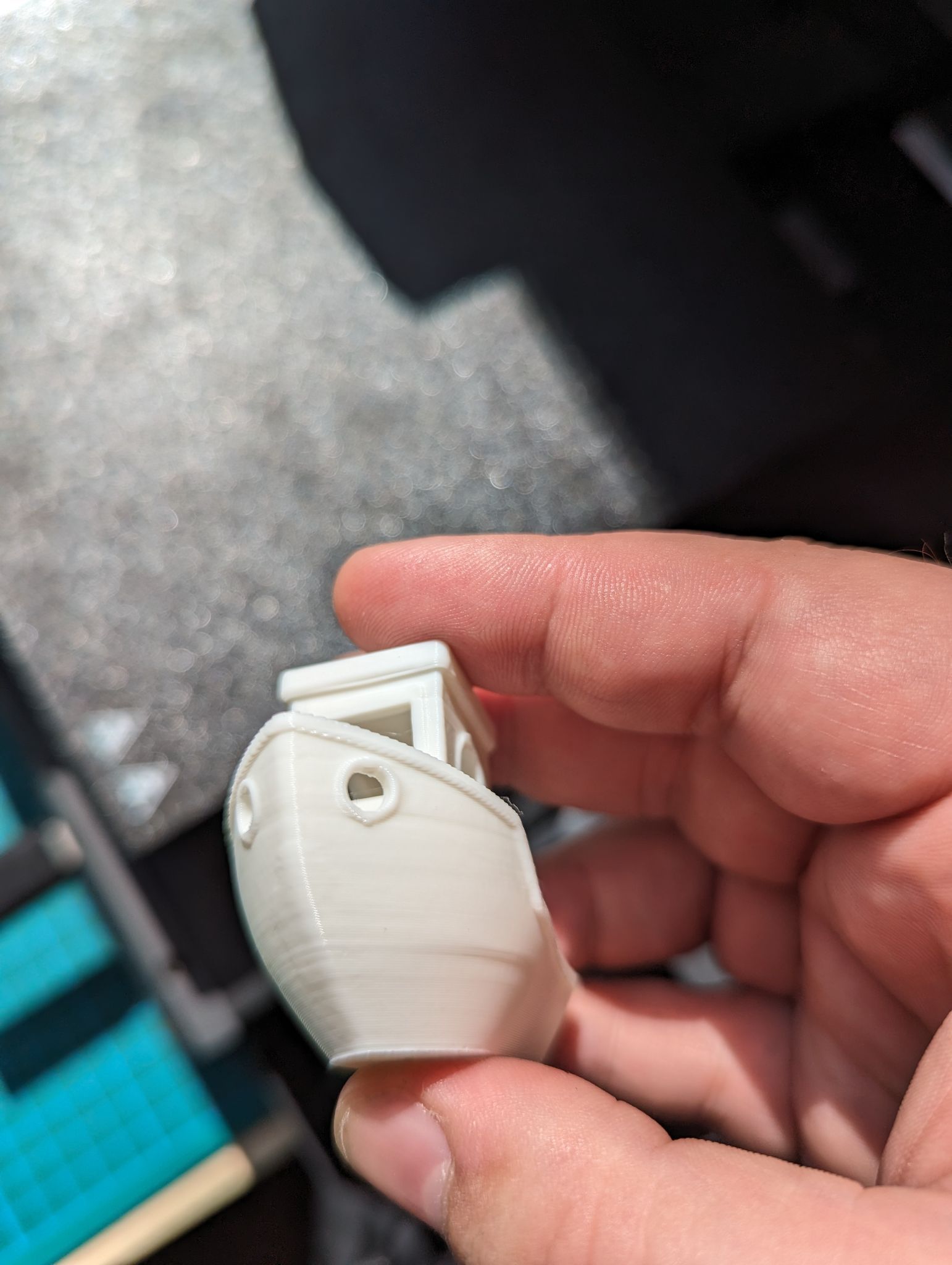

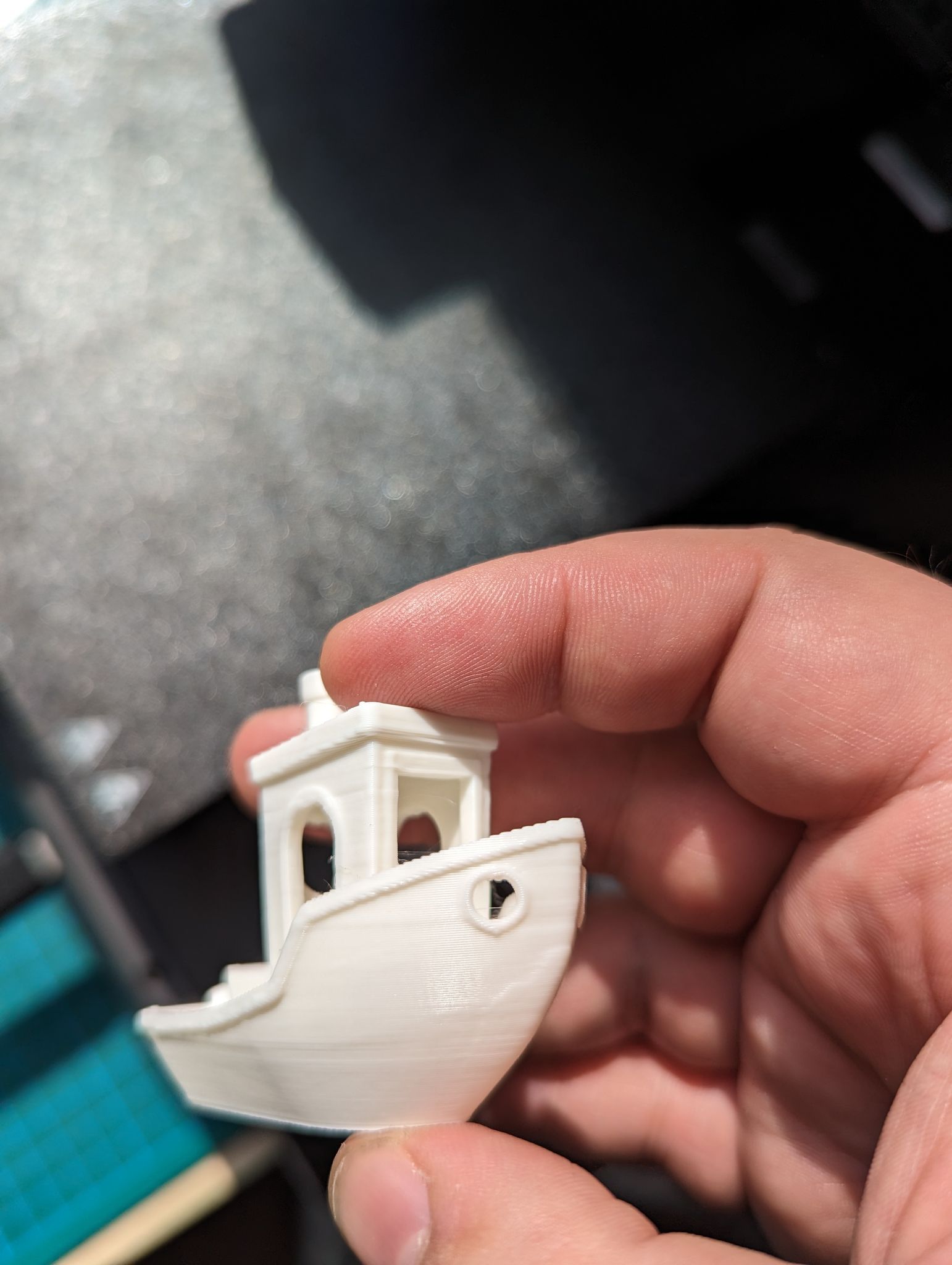

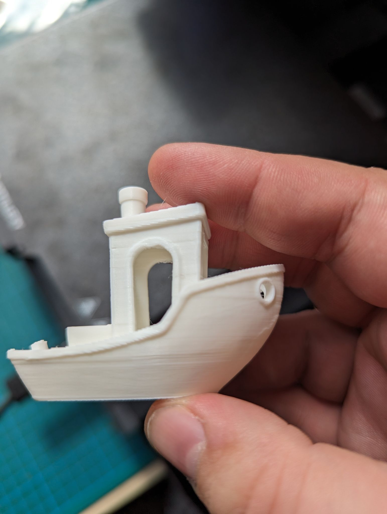

Bonjour à tous,
Je suis un petit nouveau dans l'impression 3D et heureux acquéreur d'une X4 Pro. Après inversion de chaussette de buse, et ajustage de courroies j'ai pu faire mon premier bateau en local avec le fichier présent sur la clé. Je constate une déformation au niveau de la coque, je me demandais ce qui pourrait en être la cause (vitesse par défaut trop rapide, accélérations trop fortes, tension courroie). J'ai l'impression que cette déformation se fait sur l'axe latéral (je ne sais plus si c'est le x ou y !).
Une petite idée ?
La ligne horizontal est souvent présent car les Benchy boat sont le plus souvent slicer par les fabriquant en 2 parois pour permettre de montré des temps d'impression Bas le pont qui s'imprime plein avec l'expension de matière a tendance faire un démarcation, conseil tranche en un benchy toi même et imprime le pour voir la qualité 😉, tu aura peut être un poil de calibration d'extrudeur a faire, et sinon je vois un renfroidissement un poil limite sur certaine zone de coque avant mais cela reste léger.
Merci pour les infos (et ta réactivité ! 🤣), je vais m'atteler à peaufiner tout ça, ça me donne des pistes en tout cas !

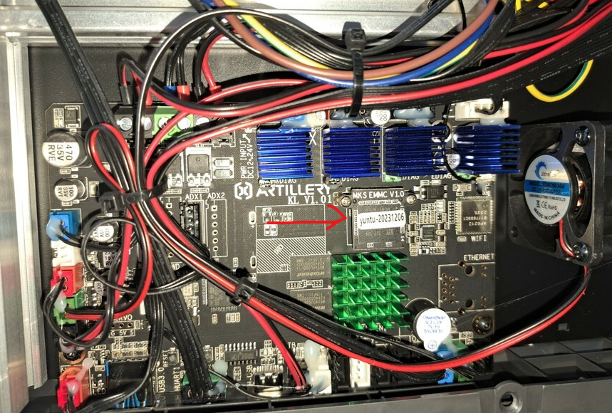

Bonjour à tous,
J'ai besoin d'informations concernant le modèle X4 PLUS
Suite à une manipulation malencontreuse sur Fluidd, j'ai fait les mises à jour de Klipper et Moonraker via les repository. (Oui je sais, il ne faut surtout pas le faire, et cela a été expliqué plusieurs fois ici même, mais je n'avais pas connaissance de ce forum avant de procéder aux manipulations ...)
Je suis donc contraint de flasher la eMMC pour remettre le firmware d'origine. (J'ai pu récupérer un ISO du firmware datant du 24/01/2024 ainsi que le logiciel de copie Balena via une vidéo officiel d'artillery sur youtube qui est depuis passée en mode privé).
Quelqu'un a t'il déjà procédé à l'ouverture de la machine ? Pour savoir ou se trouve physiquement la carte mère dans la machine et si j'ai besoin de démonter l'intégralité des composants pour y accéder.
Je suis également en contact avec le SAV d'artillery 3d expert, site sur lequel j'ai acheté l'imprimante, pour savoir s'ils peuvent la reprendre en SAV pour effectuer l'opération et ainsi j'éviterai de faire sauter la garantie constructeur en l'ouvrant moi même. Mais j'ai ouvert un ticket samedi et depuis on tourne à un message par jour et j'ai peur que la demande de SAV ne prenne des semaines...
Bon je vais pas refaire un pavé pour dire ce que je pense du SAV de 3Dexpert et donc Artillery3DExpert, je dirais juste bon courage pour avoir une vraie solution de leur part (je dis cela car cela fait 4ans que j'aide la communauté Artillery surtout mais pas que, et j'ai beaucoup de monde qui passe me demander de l'aide car 3Dexpert l'eur apporte pas de solution).
Donc en effet si tu as mis a jour klipper avec les repository officiel Klipper tu es donc passer en SSH et utilisé Kiauh je présume, et la en effet c'est le drame 😉.
Tu as bien résumer la situation, il te faut restaurer une image ISO sur le module Mémoire eMMC de l'imprimante, alors pour ce faire il te faut déja un lecteur usb eMMC de ce type la, en as tu un en ta possession ?
Une fois que tu as tout, tu débranche électriquement l'imprimante surtout et tu la bascule sur le côté, ensuite tu ouvre l'imprimante (Artillery Chine ne te fera pas perdre la garantie si la bande de garantie est partie, au pire ouvre un ticket chez eux et tu leur demande juste la procédure cela te couvrira chez eux pour toujours avoir la garantie chinoise durant 1an 😉 ).
Il te reste a retirer le module eMMC MKS de la carte mère je te montre une photo de la carte mère que j'ai prise pour les test je t'indique le module eMMC via la flèche rouge, tu as 2 vis à retirer et retirer délicatement le module mémoire.
Ensuite te faut mettre le module sur le lecteur usb et le brancher sur le PC, cela ce flash comme une µSD pour un RPi en gros 😉
Et enfin une fois Flash tu remet le module mémoire sur la carte mère 😉

Mon problème de flash firmware est résolu. Je peux au besoin pour les autres partager l'ISO du firmware de la X4 PLUS (je ne crois pas qu'il soit dispo en 1ere page) pour les membres futurs dans le même cas de figure que moi, si besoin.
Merci encore.
Il y a 1 heure, grishnakkk a dit :
Merci encore.
Oui hésite pas a me faire suivre cette iso je l'ajouterais en première page 😉, je ne l'avais pas demander a Artillery pour le moment en effet.
