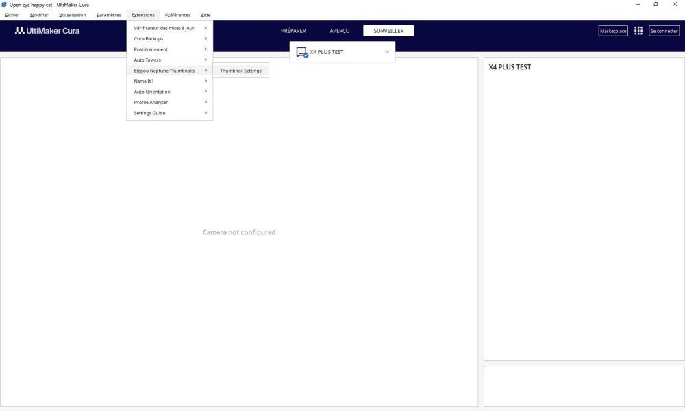

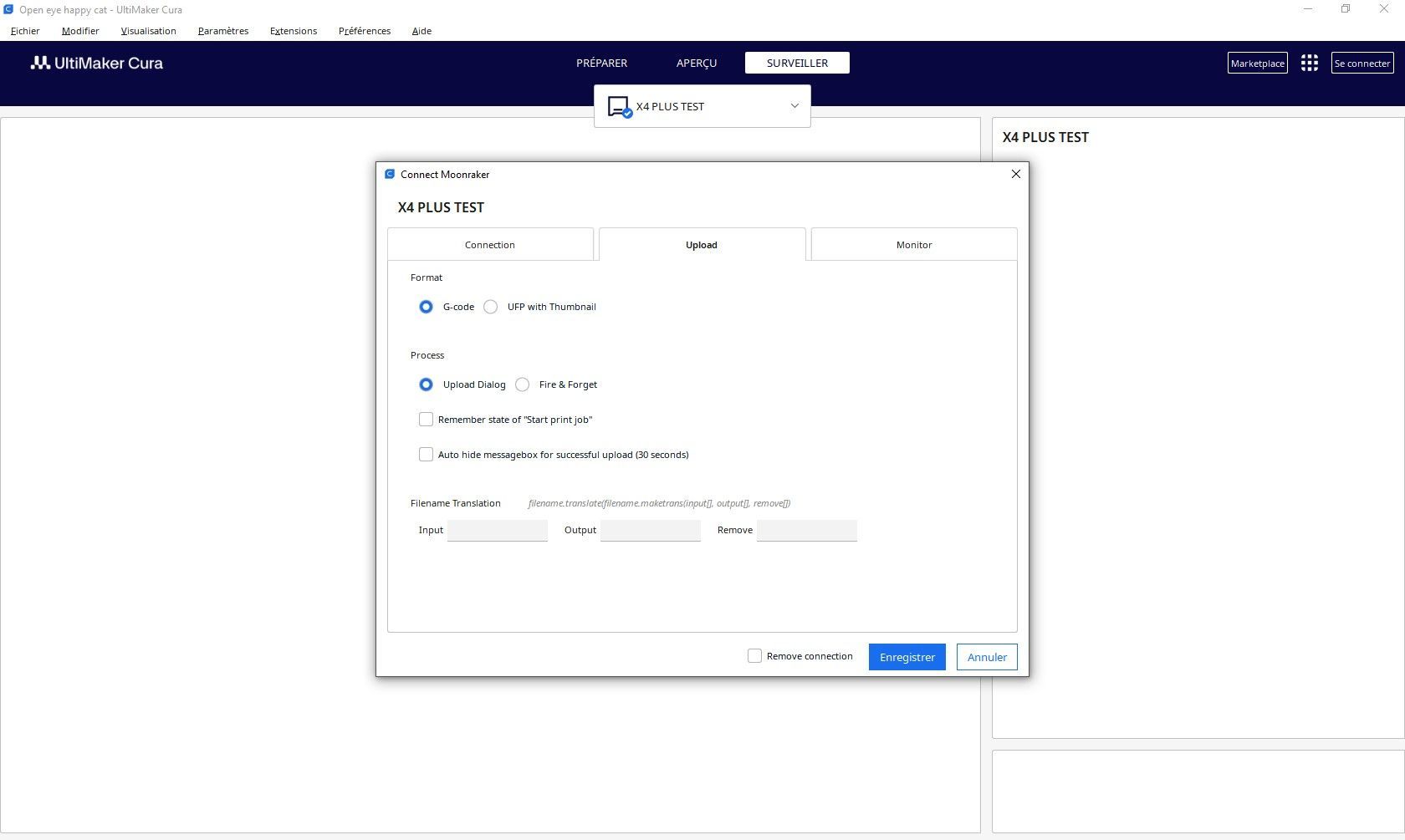

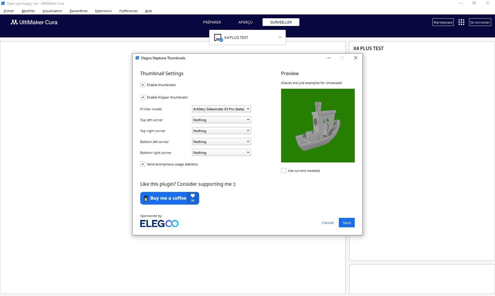

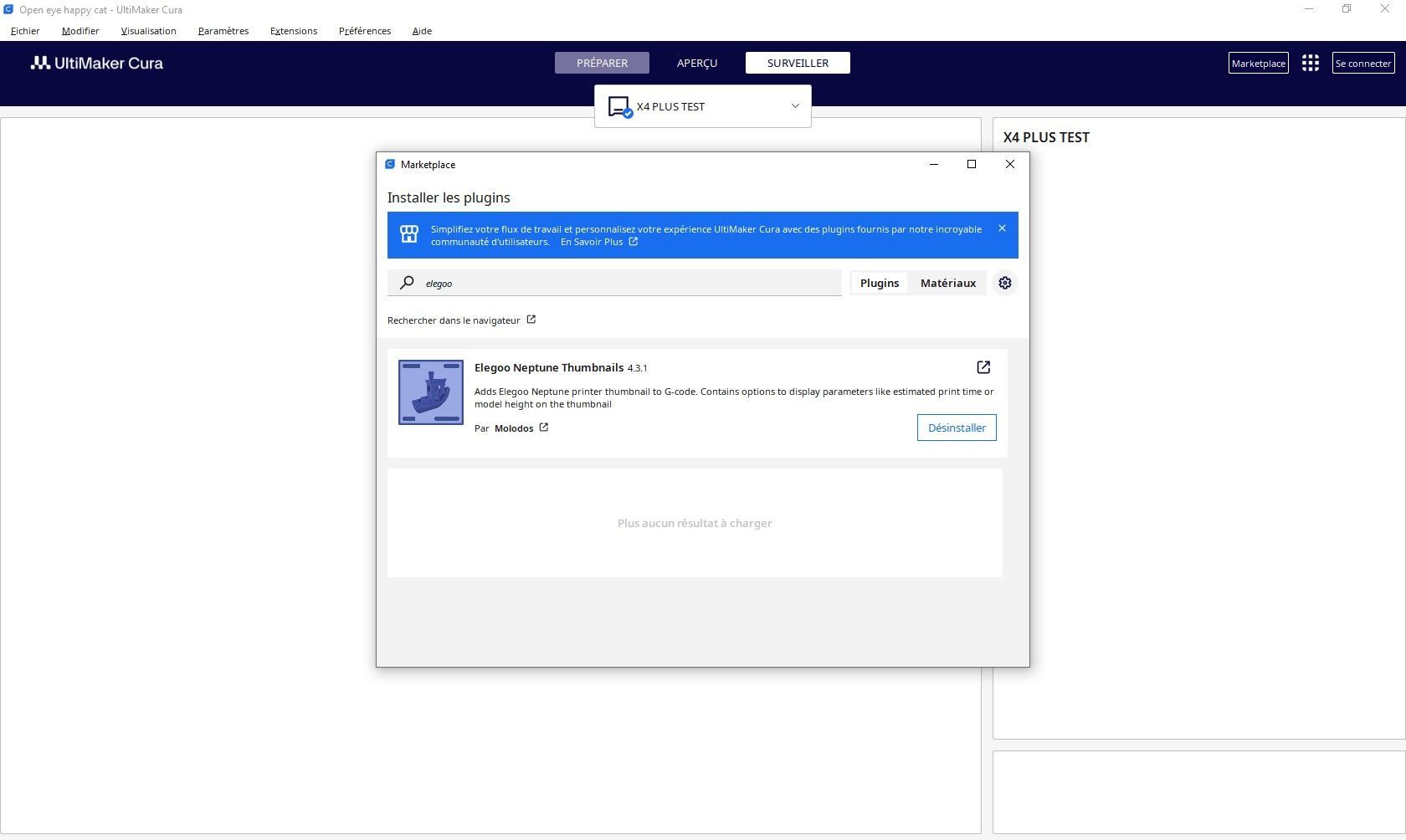

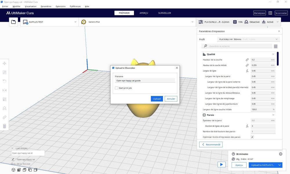

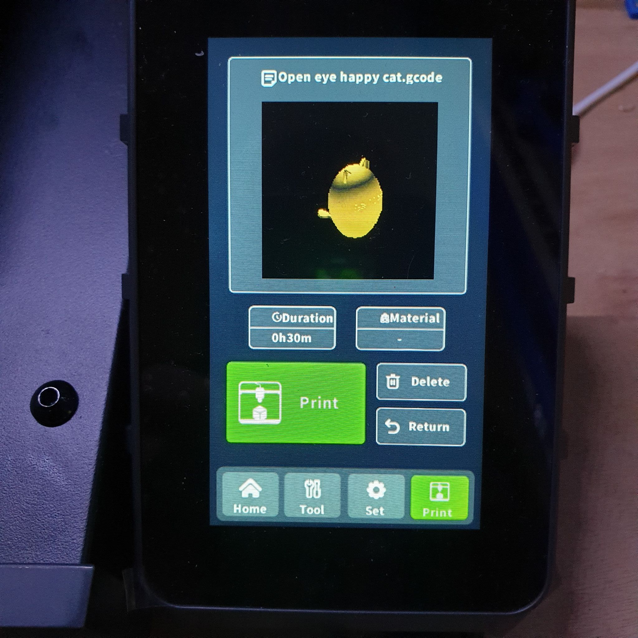

Bonjour à tous.
Je viens apporter ma contribution. Pour ceux que ça intéresse, j'ai trouvé la manip pour avoir la vignette, (l'image), du fichier que vous souhaiter imprimer sur l'écran du PAD de l'imprimante. Je suis sur la X4 plus, mais je pense que ça fonctionne aussi sur X4 PRO.

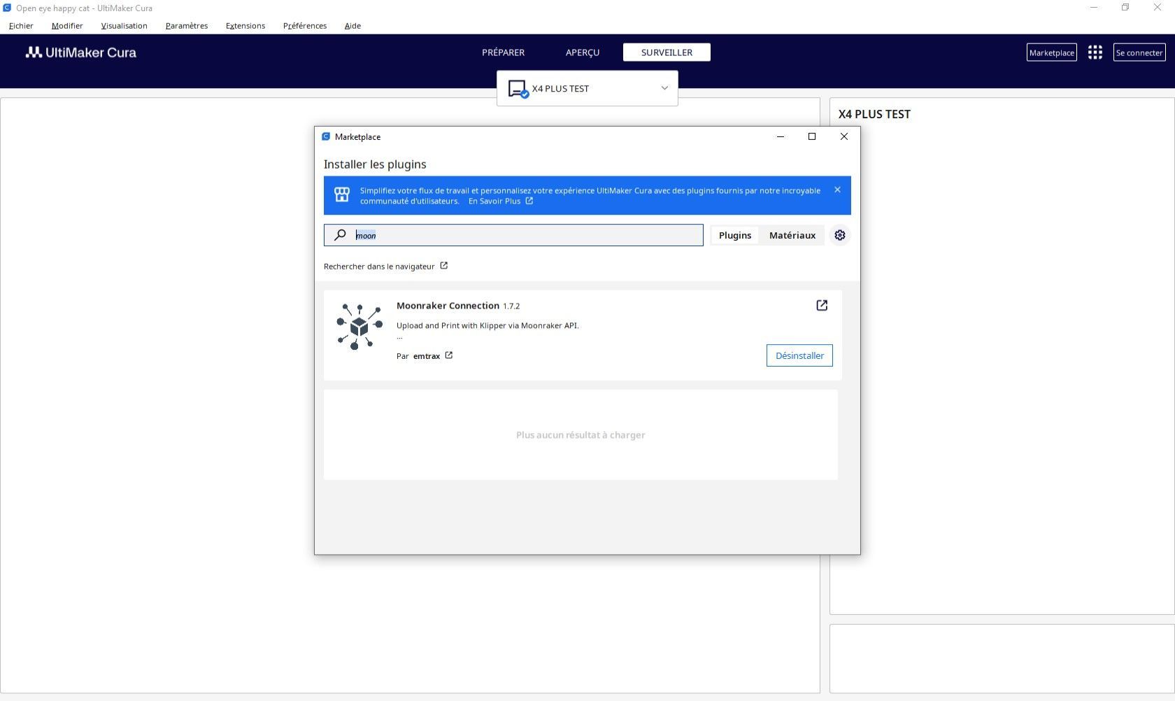

Cette manip ce fait sur CURA 5.7.1. Et elle permet aussi de connecter son imprimante à CURA, afin de pouvoir envoyer le GCODE directement sur l'imprimante avec l'option de lancer l'impression ou pas.
1- Aller dans le marketplace et installer le plugin MOONRAKER CONNECTION et le plugin ELEGOO NEPTUNE THUMBNAILS, une fois installer redémarrer CURA.

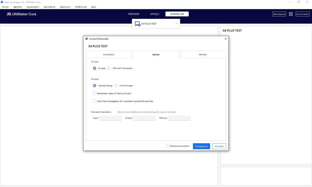

2- Paramétrage des vignettes.
Ouvrir le plugin.
Et activer ces paramètres et faire SAVE.

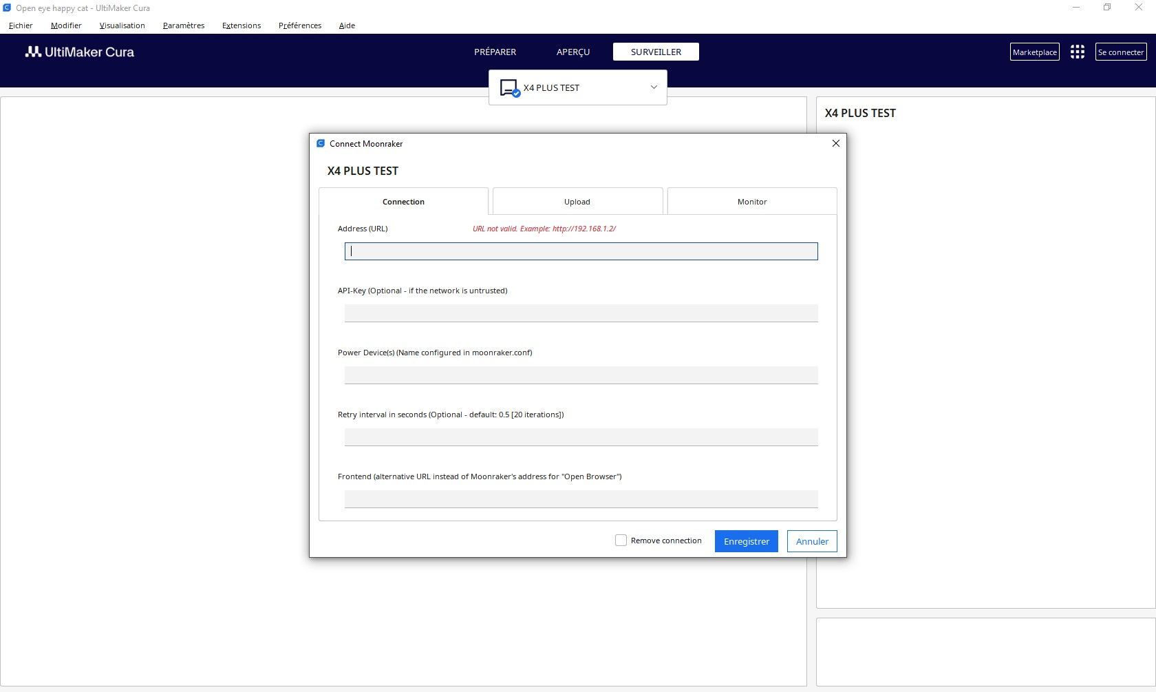

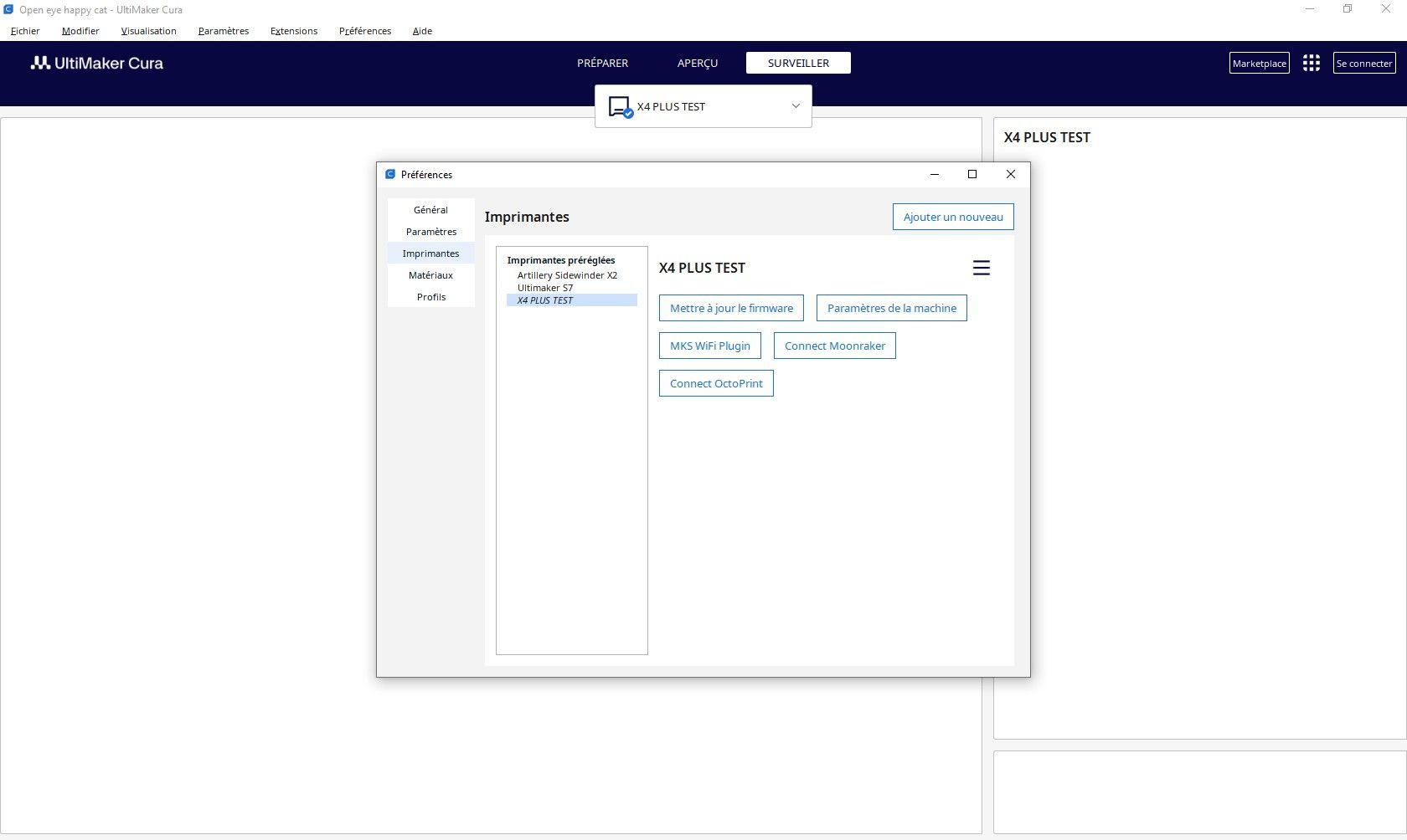

3-Pour la connexion à l'imprimante, aller dans les paramètres de l'imprimante.
Il y à  CONNECT MOONRAKER qui c'est ajouter . Cliquer dessus.
Saisir l'adresse IP de votre l'imprimante précéder de http://
Laisser les paramètres par défaut et enregistrer.
Si votre imprimante est bien connectée il y à un petit rond bleu qui apparaît.
Une fois la découpe de votre fichier effectuée sélectionner ou vous désirez envoyer le fichier.
Le GCODE est envoyé sur l'imprimante avec, si vous cochez la case "START PRINT JOB", la possibilité de lancer l'impression.

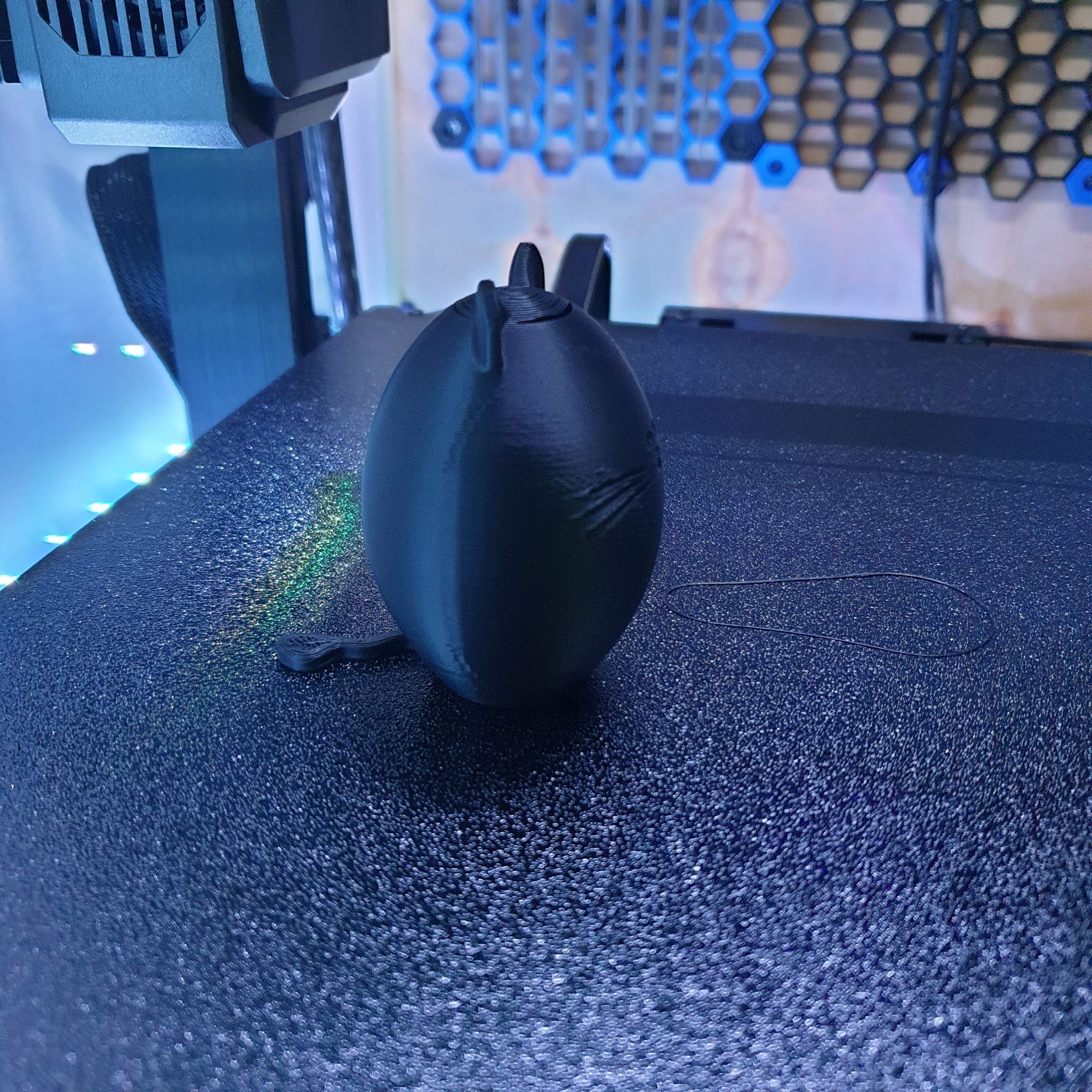

Voilà la fameuse vignette.
Et le résultat.
Je vous joint mon profil CURA qui est en v1, il faut que je le peaufine encore un peu mais il fonctionne bien .
Profil sidewinder X4 plus v1 pour PLA HV.zip
Bon print à tous.😉

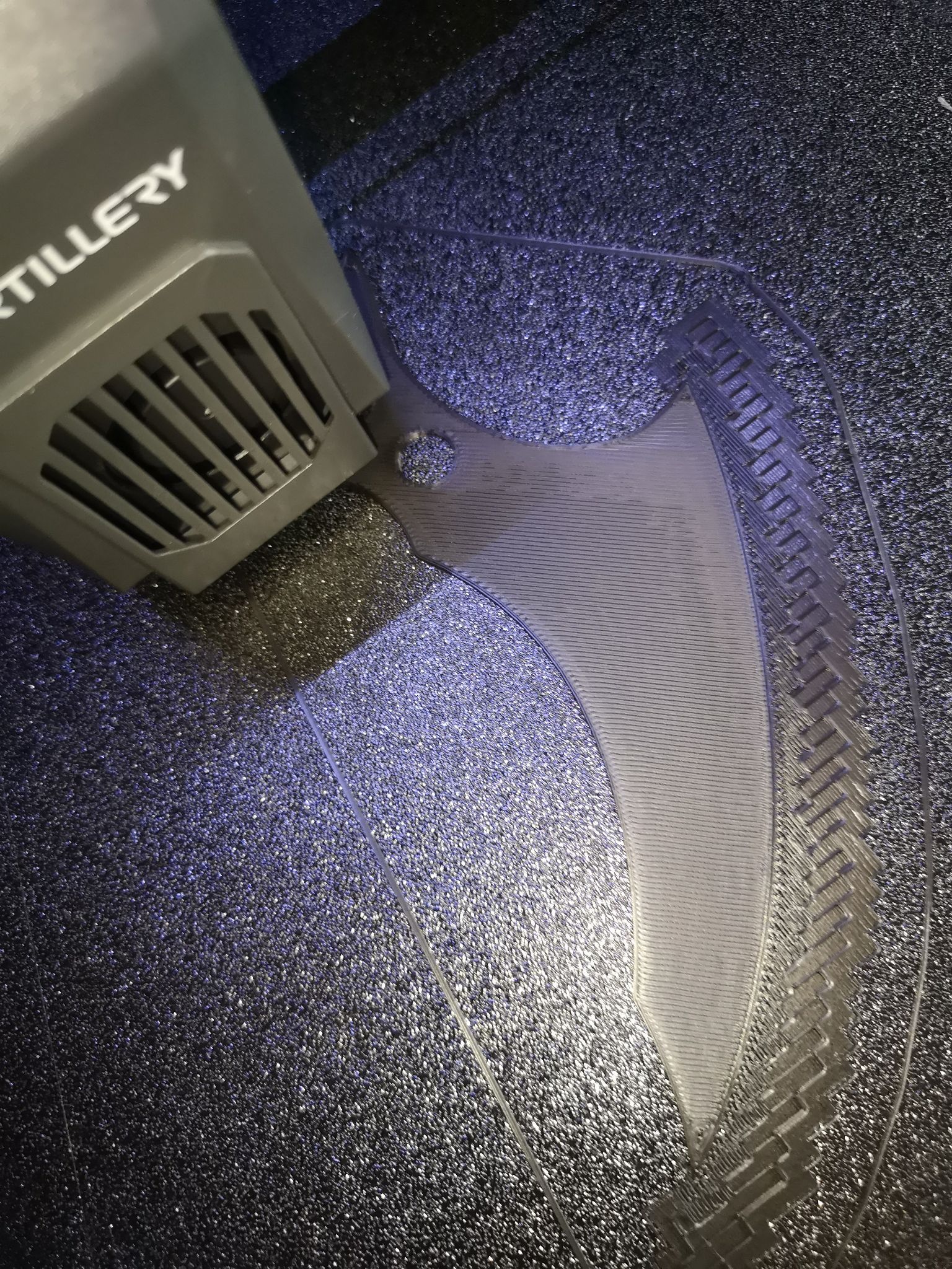

Alors que revoilà la sous préfète ... encore moi pour une question débutant.
Quel paramètre ajuster pour compenser cet effet de strie sur ma couche, que je ne retrouve pas partout (c'est plutôt très propre sur le haut de la couche) ... paramètre du profil de slicer, réglage du plateau a affiner ? (je suis descendu à une variance de bed mesh de 0,27)
C'est aussi dégueu dans les angles en haut et en bas, mais ça c'est un autre problème j'ai l'impression.
Merci de vos lumières. Promis, bientôt je serais un pro et je ne vous embêterez plus !
cela peu venir que plusieurs choses !
  1. Z-offset mal ajuster
  2. Débit a augmenter quelques peu sur le première couche
  3. ABL a refaire
