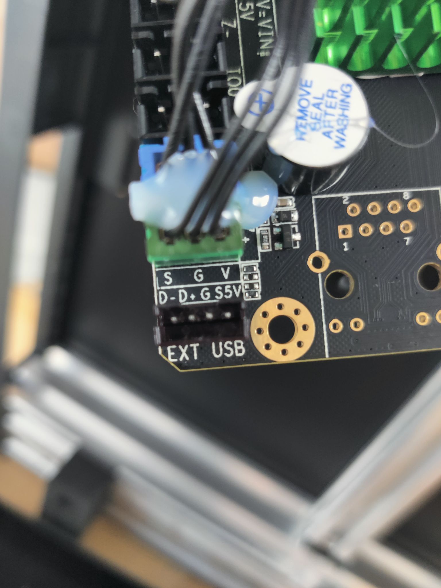

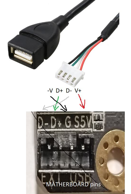

j'ai vu sur la carte mere un connecteur inutilisé appelé "EXT USB" ... EXT ?? Externe ?  why not voyons cela
J'ai donc acheté un connecteur sur amazon connecteur USB A - 4 PIN
Il faut faire attention car l'implémentation des pins n'est pas standard sur la carte mere l'inversion du GND et du D- 😉  heureusement qu'ils ont pensé à noter à quoi correspondent les picots 😛
petit rappel concernant les ports USB
V+: rouge
GND: noir
D+: vert
D-: blanc

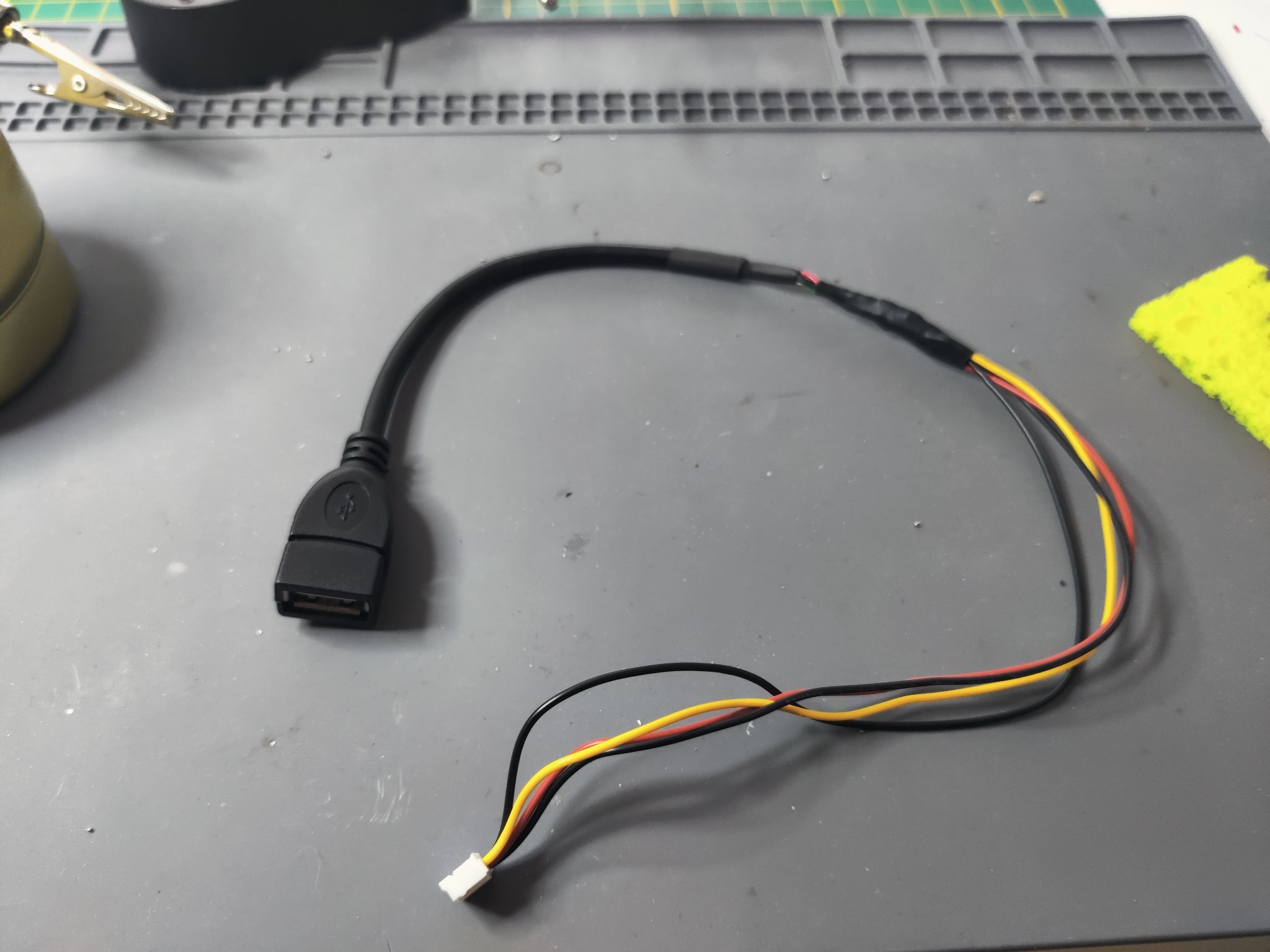

1er test a l'arrache avec du scotch ( pas l'alcool hein ) j'ai donc simplement ôté les picots du connecteur d'origine pour les connecter sur la carte mère en prenant soin d'isoler un tant soit peu.

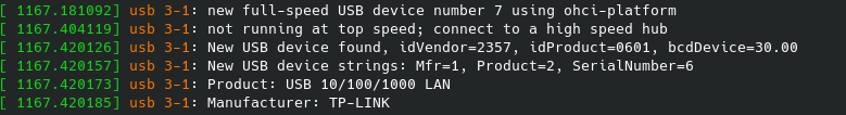

je connecte mon adaptateur USB et je regarde ce qui se passe sur l'imprimante

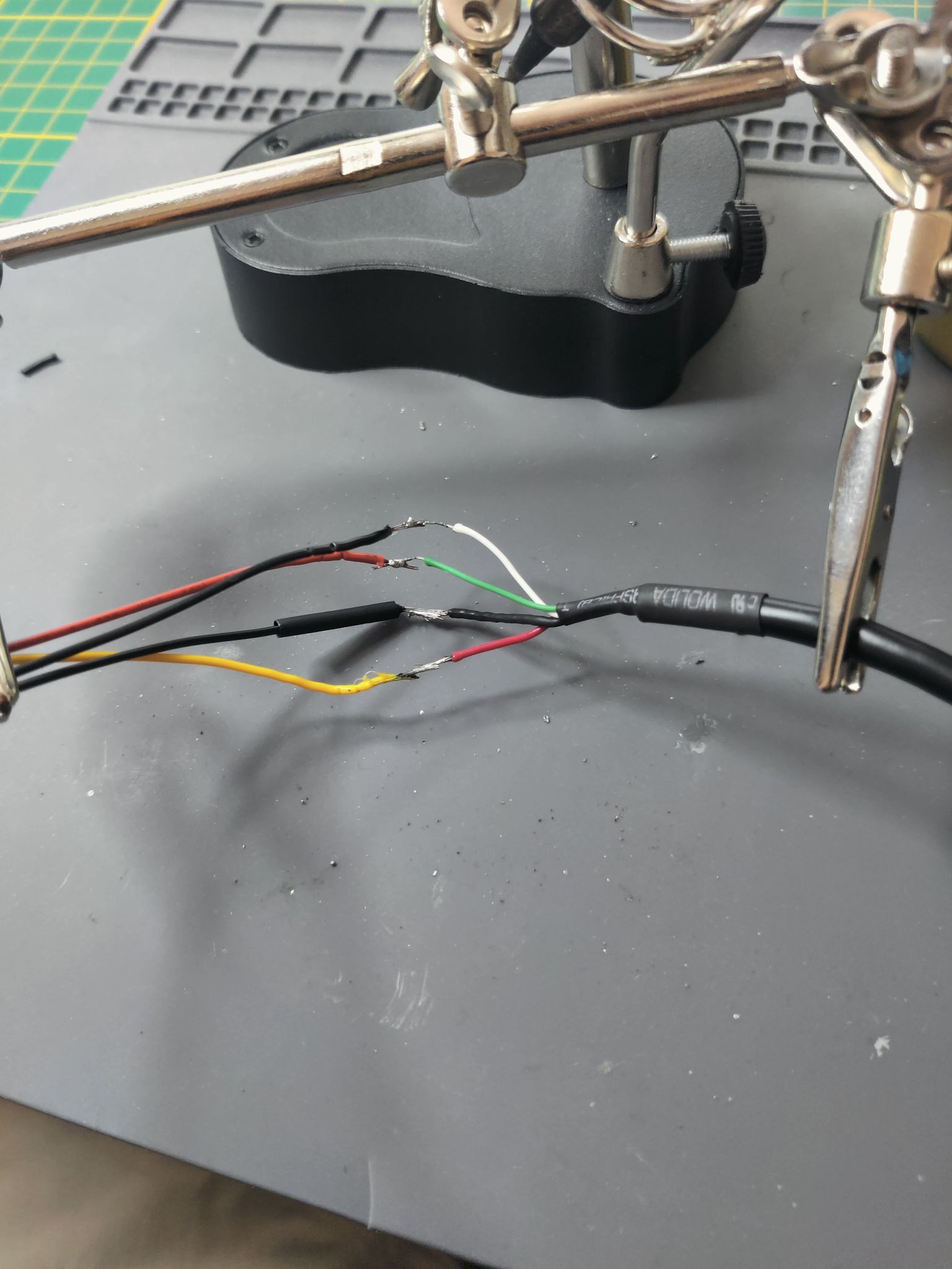

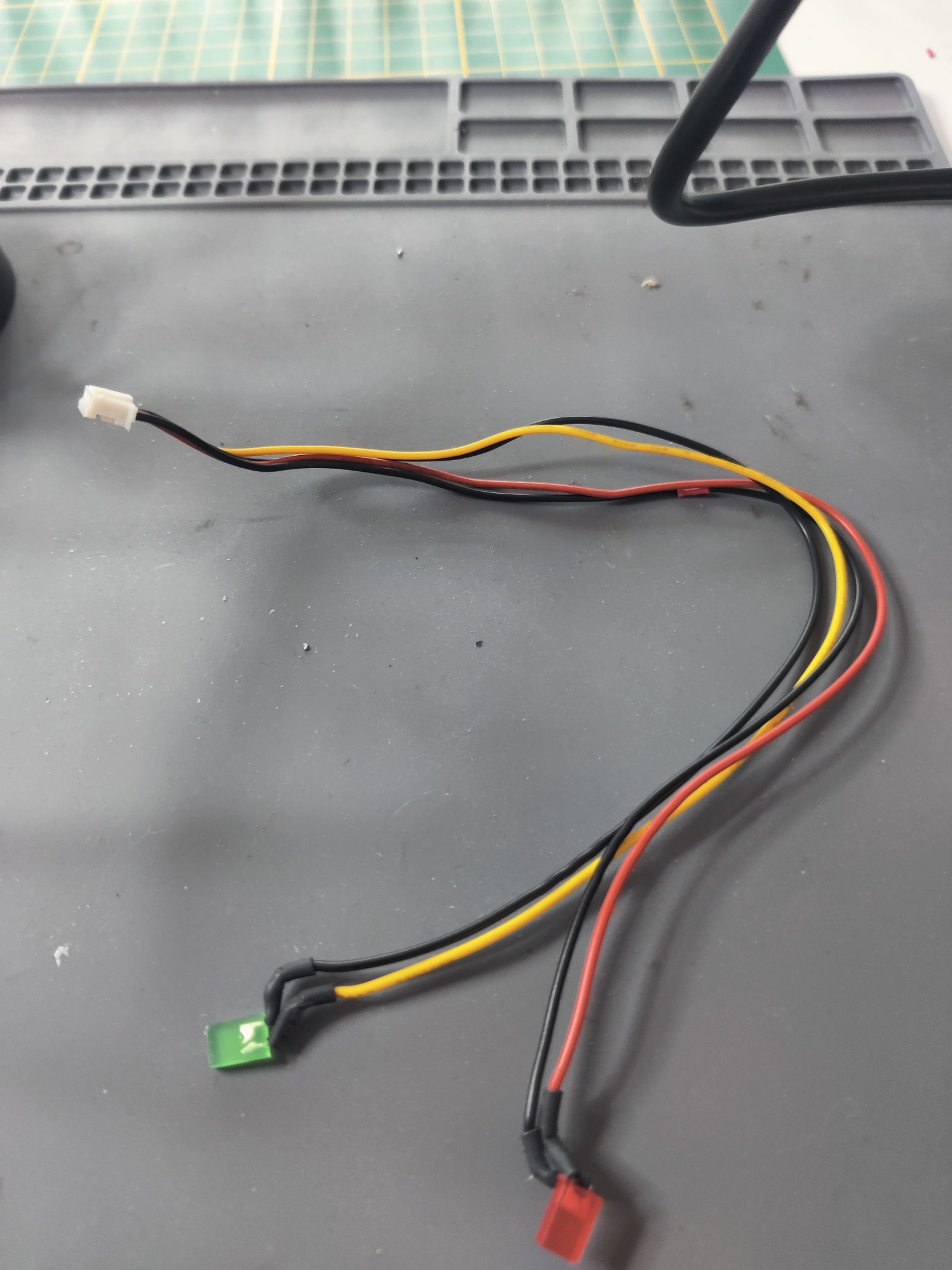

Bon bah, ça marche...  par chance j'avais un connecteur du même type que le connecteur de la carte mère donc chouette mais si vous n'en n'avez pas, je pense que ca doit se trouver sur amazon ou alie, ou même avec des fils dupont ça fonctionnera mais faudra penser a coller le tout a la colle chaude

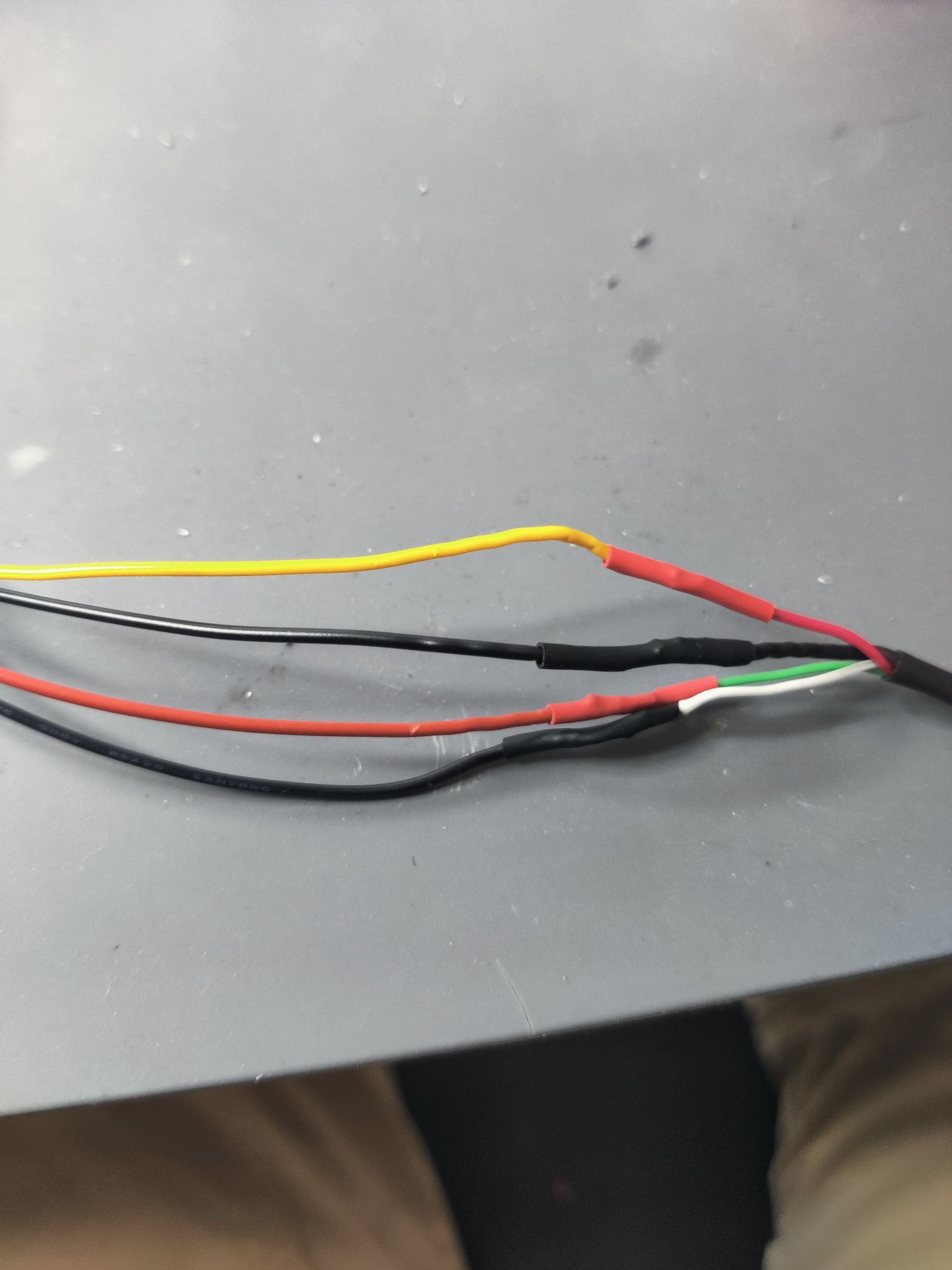

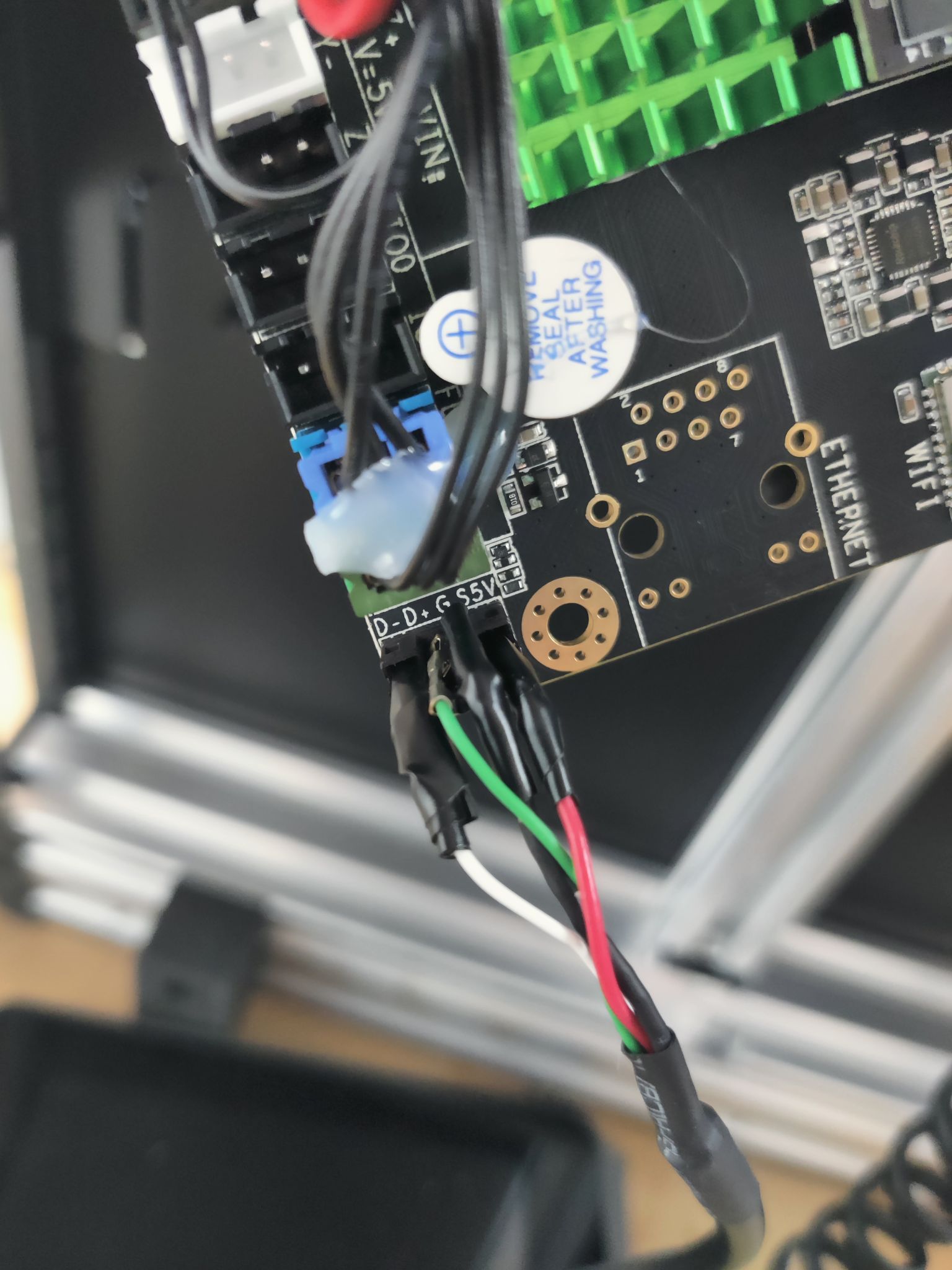

Je coupe tout à et je soude les fils en prenant bien soin de souder les fils dans le bon ordre ( souvenez-vous, la carte mère inverse le GNS et le D- )
j'isole le tout avec des gaines thermo-rétractables
et pour faire comme si de rien n'était, j'isole encore le tout dans une plus grosse gaine

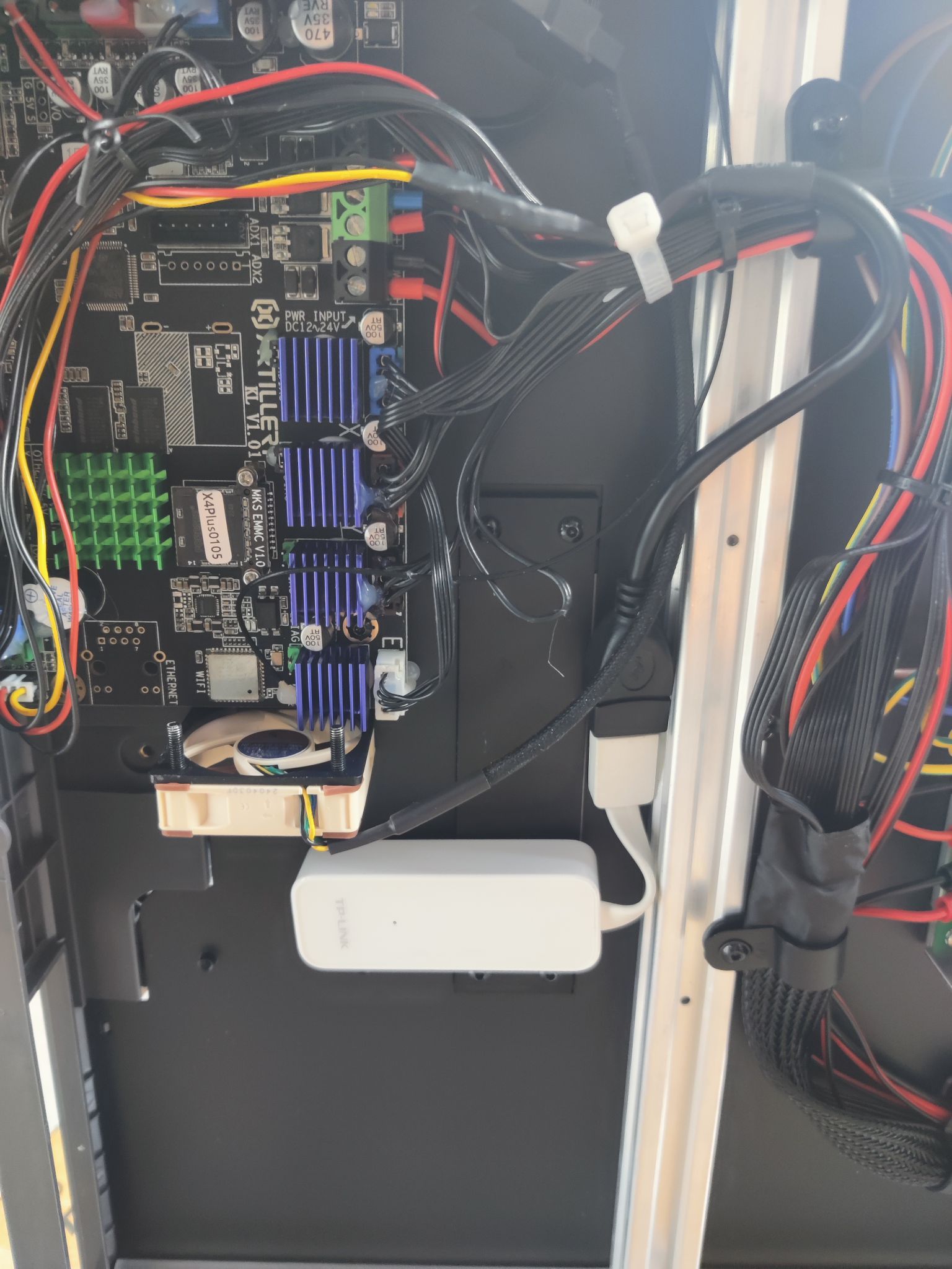

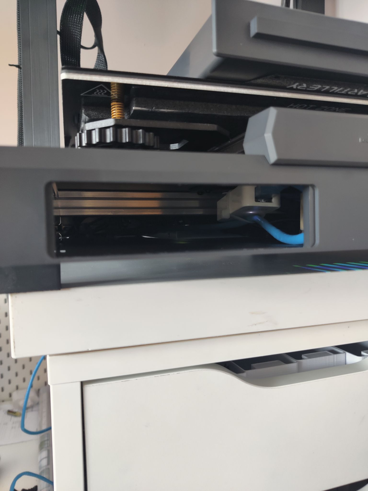

je connecte le tout à la carte mère et je colle mon adaptateur (le boitier blanc que l'on voit collé juste a coté du fan)
J'ai aussi pris soin de coller l'adaptateur en déport du tiroir pour pouvoir le fermer...
Voici ce que ca donne vu de face

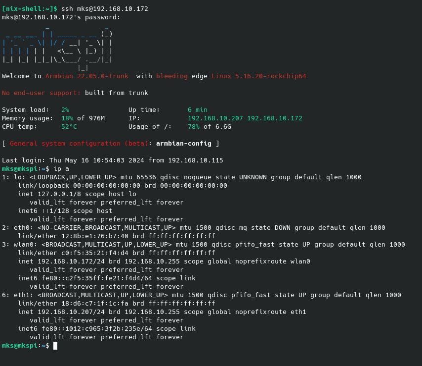

Après connexion au réseau et test, on peut dire que ça marche
On voit que l'imprimante a maintenant 2 IPs. je peux enfin me déconnecter du WIFI.
C'est bien plus rapide et surtout je ne dois plus redémarrer mon imprimante plusieurs fois pour avoir le WIFI fonctionnel.

Hello @Darkos
Bienvenue, et grand merci pour ce tuto👍

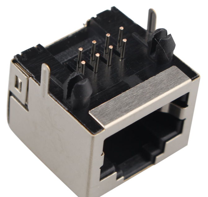

Je pensais pour ma part me connecter directement sur le port Ethernet de la carte mère; mais cela requiert soit de rajouter un connecteur à souder Ethernet qui va se retrouver dans l'imprimante, ou de souder les fils et faire sortir une prise femelle Ethernet, ce qui au final est assez intrusif.
Ta solution d'utiliser un connecteur USB disponible est vraiment intéressante 👏👌
Il faut aussi disposer d'un petit accessoire USB >> Ethernet n'est-ce pas?

Oui tu as tout a fait raison, je l'ai juste mentionné au départ du tuto, mais je vais mettre le texte a jour pour que ce soit plus clair.
J'avais aussi hésité à souder un connecteur ethernet vu qu'il est prévu et que du coté hardware tout est en place, on le voit bien, il y a un "eth0" il ne manque donc que le connecteur...

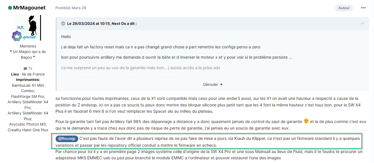

Suite à une manipulation malencontreuse sur Fluidd, j'ai fait les mises à jour de Klipper et Moonraker via les repository. (Oui je sais, il ne faut surtout pas le faire, et cela a été expliqué plusieurs fois ici même, mais je n'avais pas connaissance de ce forum avant de procéder aux manipulations ...)
Pourquoi on ne peut pas faire cette MAJ ? C'est bon à savoir car me connaissant, c'est une des premières chose que j'aurais fait :-.)
il y a 8 minutes, llaumgui a dit :
C'est page 16 entre autre:
Notamment des variations pour la gestion du pad (Panneau de commande) qui est propriétaire, ou non standard Klipper.

J'ai donc commandé un lot de connecteurs sur Alie ( Attention il faut prendre des connecteurs dont les picots a souder sont en fin de connecteur, un photo vaut mieux qu'un long discours ).
et PAS ceux-ci
dans le deuxième cas, le connecteur viendrait buter contre le buzzer qui est très proche c.f la photo de la carte mère

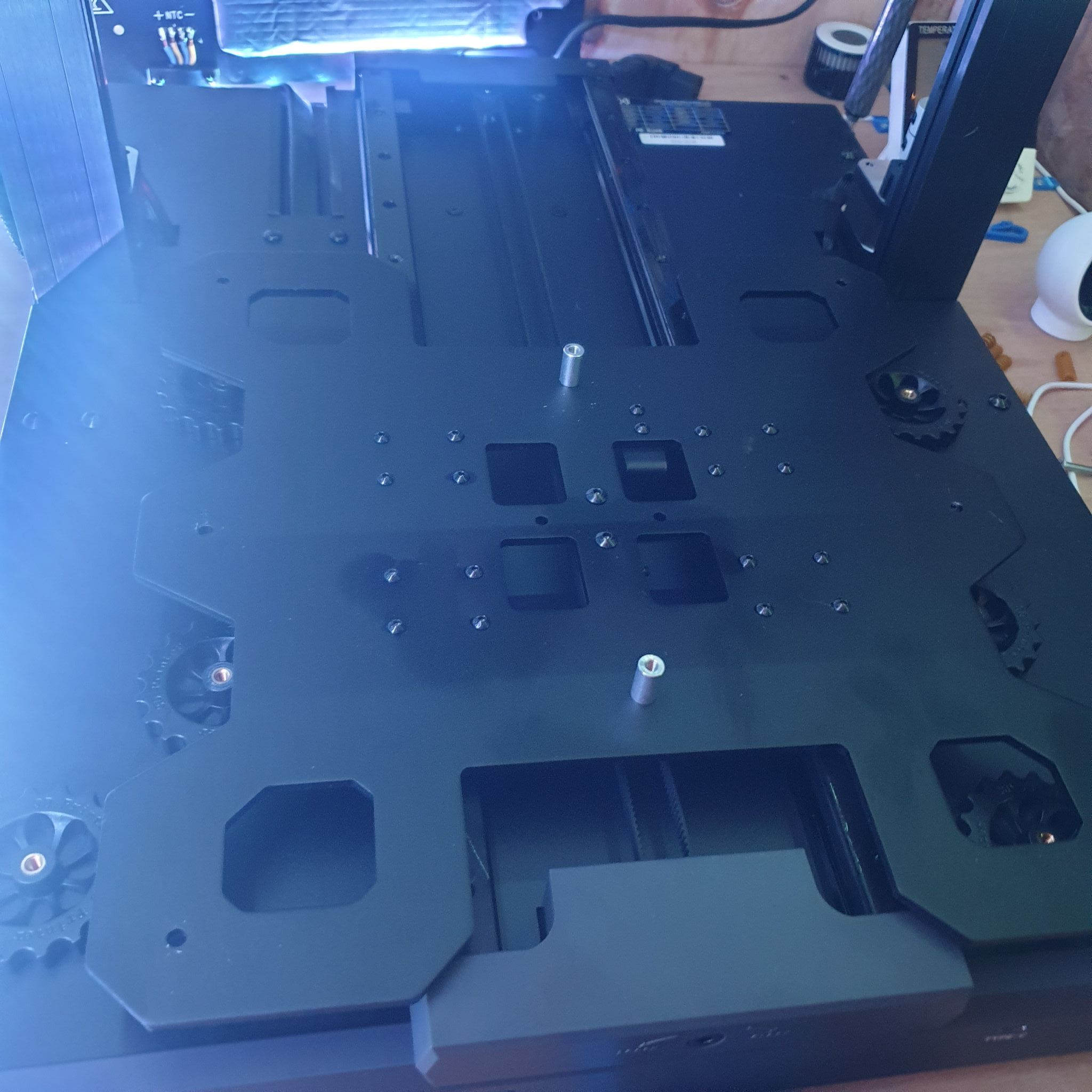

J'ai reçu ma X4 plus aujourd'hui, j'ai procédé au montage et avant de la brancher j'ai fait le point sur tout les axes. J'ai réglé les roues en V du Z, un peu trop dur pour moi.
Et là je me retrouve avec les 2 rails du Y qui font un bruit anormal par rapport à celui du X qui glisse impeccable.
Quelqu'un a déjà eu ce problème ? Ou bien il y a t'il un réglage possible ?
Il y a 1 heure, Didi555 a dit :
Difficile sans entendre ou voir ce que cela fait, as tu mis un peut de graisse, voir il les roulement on pas besoin d'un graissage ? Après faut défaire le plateau et support du plateau pour regarder indépendant chaque chariot a bille si il coulisse correctement.
Il pourrait y avoir un alignement perfectible des rails ou alors un chariot NG12 défectueux a faire changer par Artillery.
Problème résolu...
Merci @MrMagounet, pour ta réponse, je viens de passer ma soirée sur cette machine. 😵😵
Je pense que je n'ai pas eu de chance sur l'assemblage en usine.
Je m'explique.
1) J'ai dû démonter le plateau pour pouvoir accéder au chariot de guidage (du plateau). Et chaque rail de guidage et équipé de 2 chariots fixés par 4 vis au chariot de guidage (du plateau), cela fait 16 vis de fixation (m3x10 ou 15).😪😪 20240516_213208.thumb.jpg.99f6b29ee95c1d57d333d043f4138528.jpg
Après démontage, les chariots des rails linéaires glissent parfaitement. 🤔 En regardant bien les trous de fixations sur le chariot de guidage (du plateau) sont oblongs. Et en prenant soin, au remontage, de bien serrer les vis une par une, petit peu par petit peu, et bien, c'est nickel, tout est rentré dans l'ordre. 😮‍💨
Du coup, j'en ai profité pour retirer les 2 entretoises au milieu du plateau.

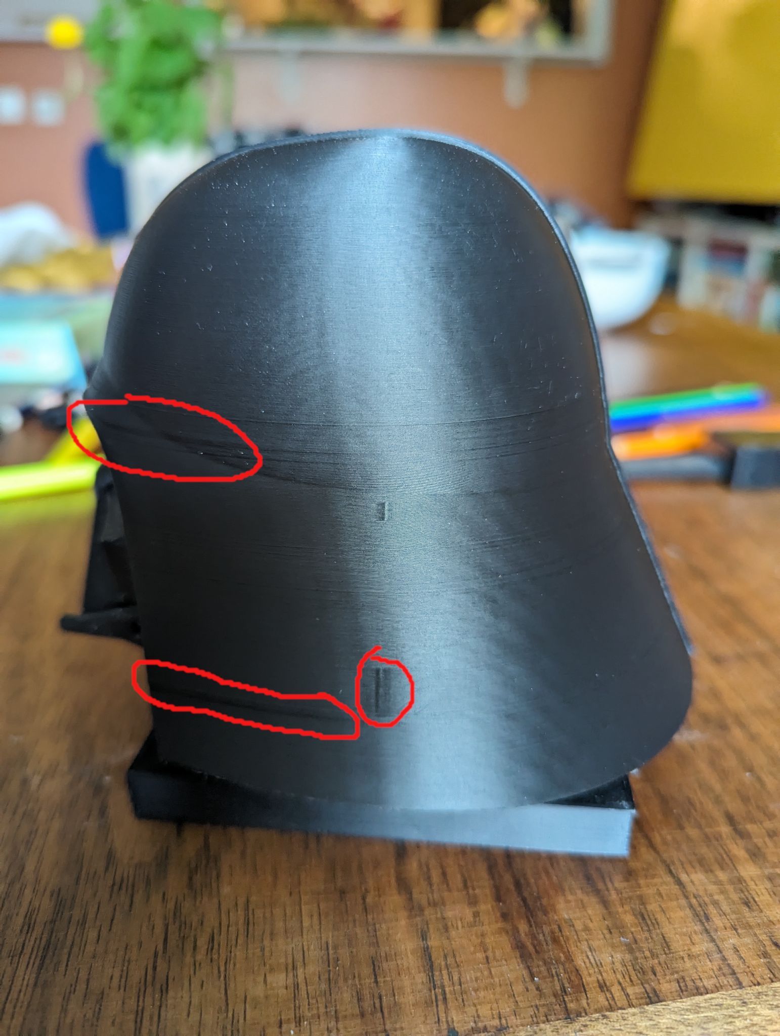

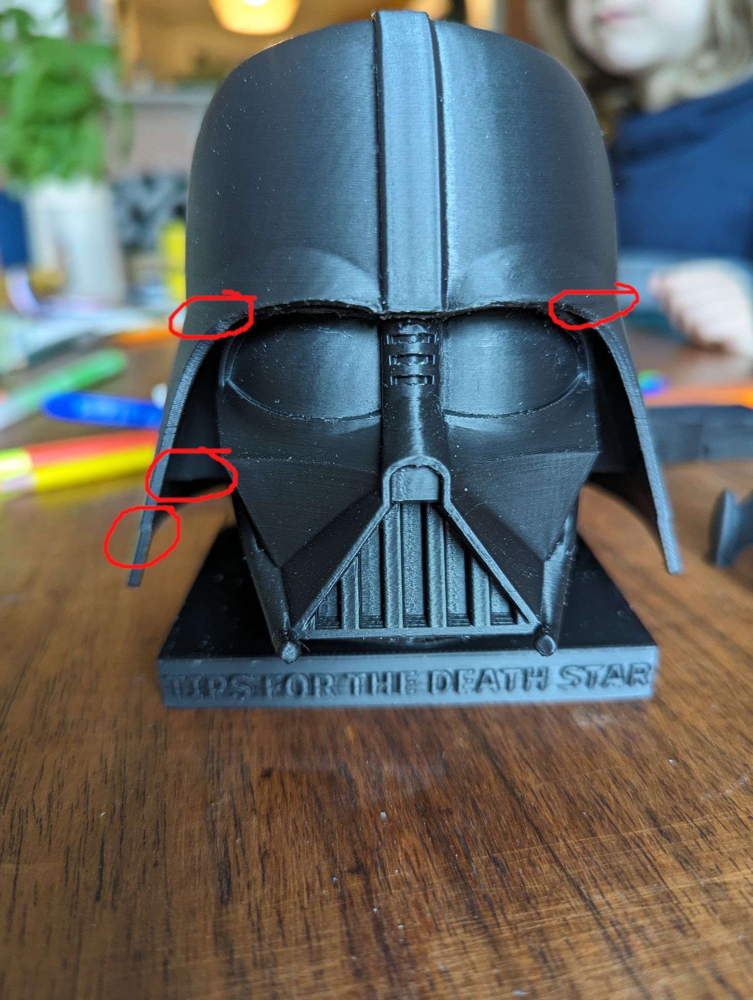

Bonjour à tous,
Après quelques expériences et calibrations plus tard (longueur/vitesse de rétractation, peaufinage du z_offset, revissage de capteur Z) je reviens sur 2-3 petits soucis pour lesquels j'ai encore du mal à trouver le bon paramètre à ajuster.

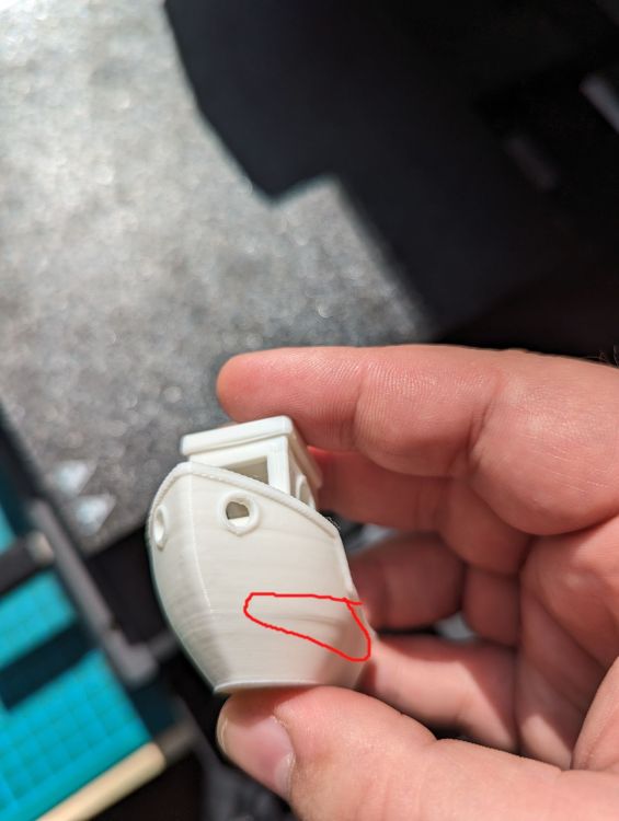

- J'avais exposé précédemment un soucis de décallage lors de l'impression d'arrondis visible sur le l'extérieur de la coque. Ce problème est visible aussi sur ma dernière impression. Pour être plus précis, ce décallage se produit lorsque le remplissage derrière la coque change, avec un passage de vide à rempli (photo tirelire, bas du casque et bateau).
- Sur le premier anneau complet du casque, au dessus des yeux j'ai une ligne visible.
- J'ai des lignes verticales à certains endroits (photo arrière tirelire, raccord de filament pour une couche ?), je ne sais pas si on peut atténuer cet effet.
- Pour les couches en surplomb pour lesquels je n'avais pas de support j'ai eu pas mal de déformation (partie sous le casque au dessus des yeux) que j'ai du raboter au cutter, quel réglage me permettrait d'avoir des surplomb plus net sans devoir raboter ?
Alors pour le casque les trait verticaux que tu as entouré ce sont 2 elements de couture, les demarcation horizontal par contre si elles sont lié a des changement de remplissage cela est lié a l'expansion de la matière le remplissage comme les coques pleine on parfois tendance a créer une démarcation, la façon a plus simple a limité l'effet est d'augmenter le nombre de coque ou périmetre.
Après pour ce que tu indique côté surplomb, il te faut ajuster et reduire la vitesse sur les zone de surplomb plus le surplomb est important plus la vitesse doit être réduite pour permettre un bon refroidissement normalement, mais il est important a bien ajuster la présence de support aussi quand c'est necessaire.

Merci @MrMagounet pour ces explications, je vais pouvoir me concentrer sur des correctifs pour faire une configuration aux petits oignons !
Une idée sur la raison des lignes horizontales qui font le tour du casque (au niveau des arcades) ? Je me demande si ce n'est pas le résultat du surplomb des arcades qui s'est un peu affaissé.
