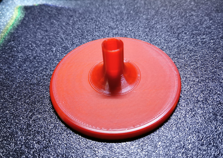

Première impression
Alors j'ai pris le parti de faire l'utilisateur 100% novice dans l'impression 3D, j'ai décidé d'imprimer un premier test, juste en ayant effectué le montage tel que le quick start le dit (sauf l'ajustement de Z-Offset qui a été bien réfléchit de ma part 😉 ) et j'ai lancer le Benchy de la clé USB fournit.
Voici le Résultat.

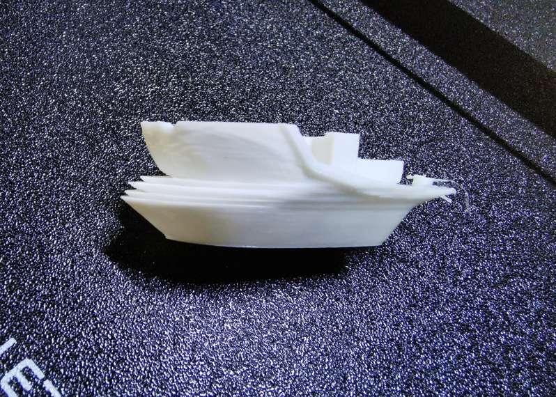

Et oui une vraie oeuvre d'art que voila 🤣 donc que j'ai arrêté (imprimer avec le peu de HS PLA 50gr fournit par Artillery), j'ai donc arrêté le print et le résultat ne m'a pas surpris je mis attendait 😉 mais j'ai fait exprès de tester l'impression directement je voulais mettre en évidence un point il faut toujours vérifié ce qui dois et peux être ajuster sur une imprimante 3D avant de commencer a imprimer sinon vous irez au devant d'échecs 😄.
Bon dans mon cas j'avais directement repéré que cela arriverait car en sortant la base du carton j'ai de suite vue que la courroie de l'axe Y etait bien bien trop lâche. Donc la X4 a 2 rail pour le X de 12mm et le Y de 40mm environ (oui le rail du Y est impressionnant et donc hyper stable) donc pas d'excentrique a vérifier sur ces axes, mais la tension des courroie reste a vérifié, ainsi que l'ajustement des V-wheels de l'axe Z (seul endroit ou l'on a des roue sur ces imprimantes), sur la partie guidage Artillery a pris un parti plus qualitatif a mon sens que Anycubic (Kobra2 Pro), Creality (Ender3 V3 KE), ou Elegoo (Neptune 4 Pro).

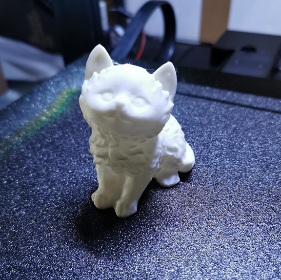

Toujours avec le filament fournit avec l'imprimante j'ai imprimer ce fichier test en 45Min
Et enfin petit vase de test en Filament Eryone PLA Rose ( Rose pour la Fleur car oui vous aller me dire c'est pas rose maos rouge 😄 ) en 3H50min
Comme vous le voyez le résultat est très bien quand on ajuste la tension des courroies et ce qui mérite de l'être 😉
Le test continue avec des modèle Slicer Avec le Slicer Artillery Slicer 🤣(désolé je rigole a chaque fois car en réalite c'est un prusa Slicer un poil daté pour lequel le nom et le logo on été changer) ou l'on retrouve les profils d'impressions et profils de filament pour la gamme X4 a savoir X4 Pro, X4 Plus et X4 Max, mais chose amusant on retrouve aussi les profils X1, X2, Genius/Pro et hornet mais pas la gamme X3 🤨.
Bon j'ai imprimer toute le week end sur la X4 Pro la qualité d'impression de la machine est clairement la comme vous allez le voir avec ces photos.

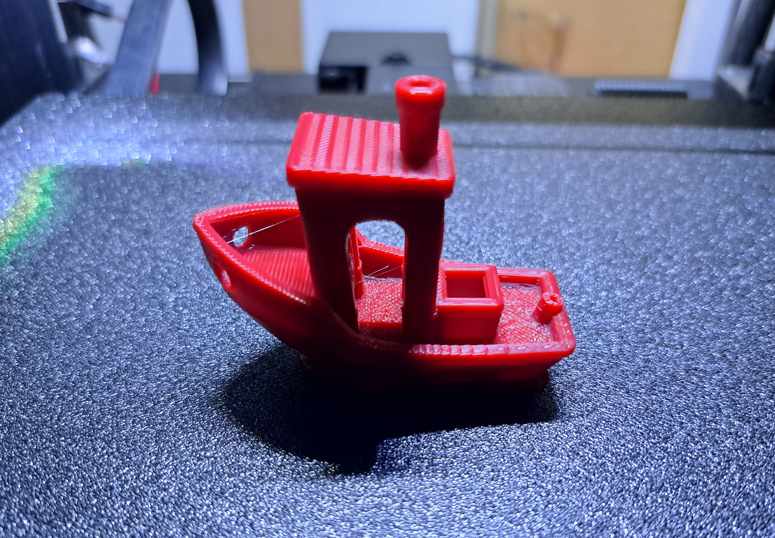

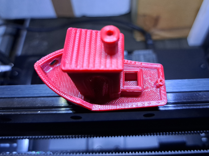

Petit Benchy classique cela reste un point de référence

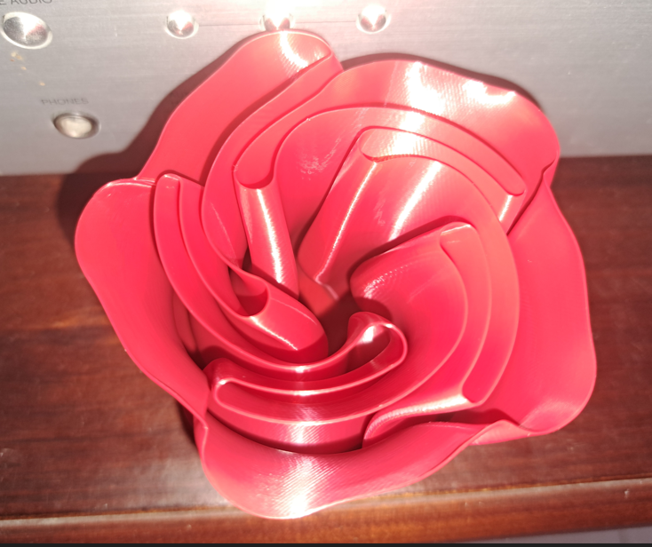

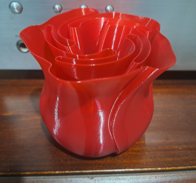

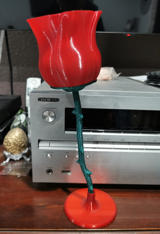

Après je suis passer a une rose en 2 parties la fleur de 7cm de diamètre imprimer en mode vase avec du filament Rose (colle la fleur de chez Eryone, mais j'ai imprimer 6 roses des rouge, blanche et rose mat toutes parfaite), et la tige qui n'est pas imprimer en mode vase elle et avec du filament chromatik vert pailleté que j'ai d'ouvert depuis é ans au moins 😄.
Puis un support pour la rose que j'ai modéliser en 5 minutes sous F360 ici a Filament chromatik Rouge Cerise ouvert depuis prêt de ans aussi (j'ai utilise de fin de bobine que j'avais)
Le résultat final de ces rose donne cela

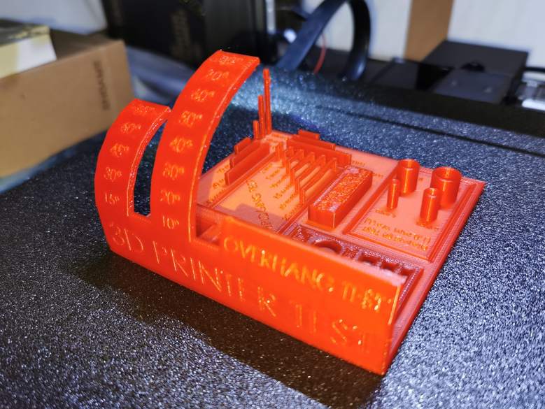

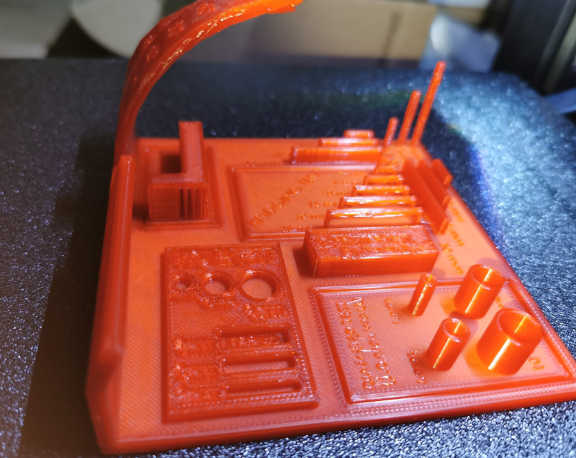

J'ai ensuite imprimer un Benchmark qui permet de test un peu tout les aspect de la machine.
Ce que l'on peux en conclure les ecriture sont imprimer sans soucis et lisible c'est deja pas mal en soit, les pont ce font sans soucis et les surplomb sont pas mal on a un léger affaissement arrivé a 80° mais j'ai pas passer la ventilation en mode boost, seule la plus haute des 3 fine tige est un peu moyenne, mais j'ai laisse les paramettre du profile de base dans Artillery Slicer pour ces test, a savoir un vitesse de remplissage de 300mm/s déplacement a entre 300-500mm/s, et vitesse des parois externe a 120mm/s.
Prusa slicer (oups Artillery slicer) avec le profils par defaut fait le taf, après le soucis on nous met des profils pour chaque matière mais cela reste les même profile en soit seule a temp et ventilation dans les profils des filaments sont ajuster, il y aura un travail a faire notamment avec les profis PETG et TPU qui pour moi ne seront pas utilisable avec les profils tels que definit. A oui le bench ici est fait avec le filament Chromatik rouge cerise que j'ai ouverte depuis 2 ans et qui n'a pas été déshydrater pour le test et cela n'a pas poser de soucis.
Je vais quand j'ai le temps travaillé a me faire un profils Orca slicer pour cette machine et je verrais ce que cela donne avec Orca, mais objectivement les profils sous Artillery Slicer manque un peu d'amour j'aurais aimer un profils rapide un standard un très détaillé, plus un profils optimise pour le PETG et un pour le TPU, mais le profils de base est une base de départ très correcte en soit.

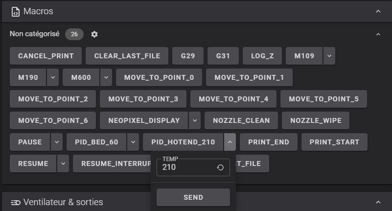

Ajout des Macro PID Auto tune pour la buse et le plateau
Je vous est écrit des macros pour la calibration du PID des buses et plateaux, j'ai fait en sorte qu'elles soient simple et pratique à utiliser.
L'idée est que la buse ce place au centre du plateau et monte a 5cm puis la ventilation ce met en route à 100% (comme cela le PID ce fait avec le flux d'air de la ventilation c'est plus efficace), puis la phase de PID s'effectue et un fois fini un save_config est effectué après arrêt de la ventilation de la buse dans un délais de 10s (ce qui enregistre les valeur du PID dans le fichier printer.cfg directement).
La macro a été conçu pour par défaut effectué le PID de la buse à 210°c et le PID du plateau à 60°c, mais vous pouvez indiqué à la macro à quels temp° vous voulez que le PID s'effectue. Voici a quoi cela ressemble 😉
A noter que j'ai fait une fichier macro donc le plus simple pour vous est d'importer ce fichier dans la configuration Klipper, il faut l'ajouter avec les fichier printer.cfg et autres fichiers. Après il ne vous reste qu'a ouvrir le fichier printer.cfg et ajouter en début de fichier l'a ligne suivante
[include macro.cfg]
Voici donc le fichier Macro que je vous ai écrit pour les macro de PID (il faudra le dézipper). macro.zip

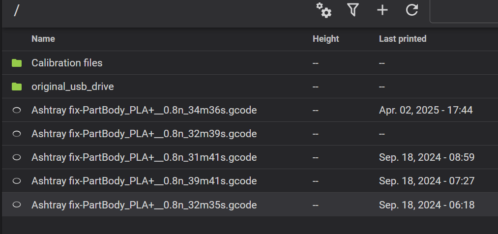

Quick trick
J'ai remarqué que l'interface mailsail de l'imprimante me donnait une date fausse sur la liste des fichiers. On le voit sur les 3 derniers de la liste
En fouillant en SSH, j'ai remarqué que le srvice NTP se sert d'une interface "eth0", qui n'existe pas à ma connaissance sur l'imprimante, au lieu de wlan0
Donc si ça vous arrive, en SSH sur l'imprimante, faire un coup de
sudo -i
rentrer le mot de passe. Par défaut, c'est "makerbase"
Puis
echo "interface listen wlan0" >> /etc/ntp.conf
echo "interface ignore eth0" >> /etc/ntp.conf
/etc/init.d/ntp restart
Et hop, l'OS de l'imprimante ira se synchroniser sur le pool NTP par défaut (debian)
On le voit sur le fichier du haut dans le screenshot, qui affiche bien la bonne date & heure.
  • Merci ! 2

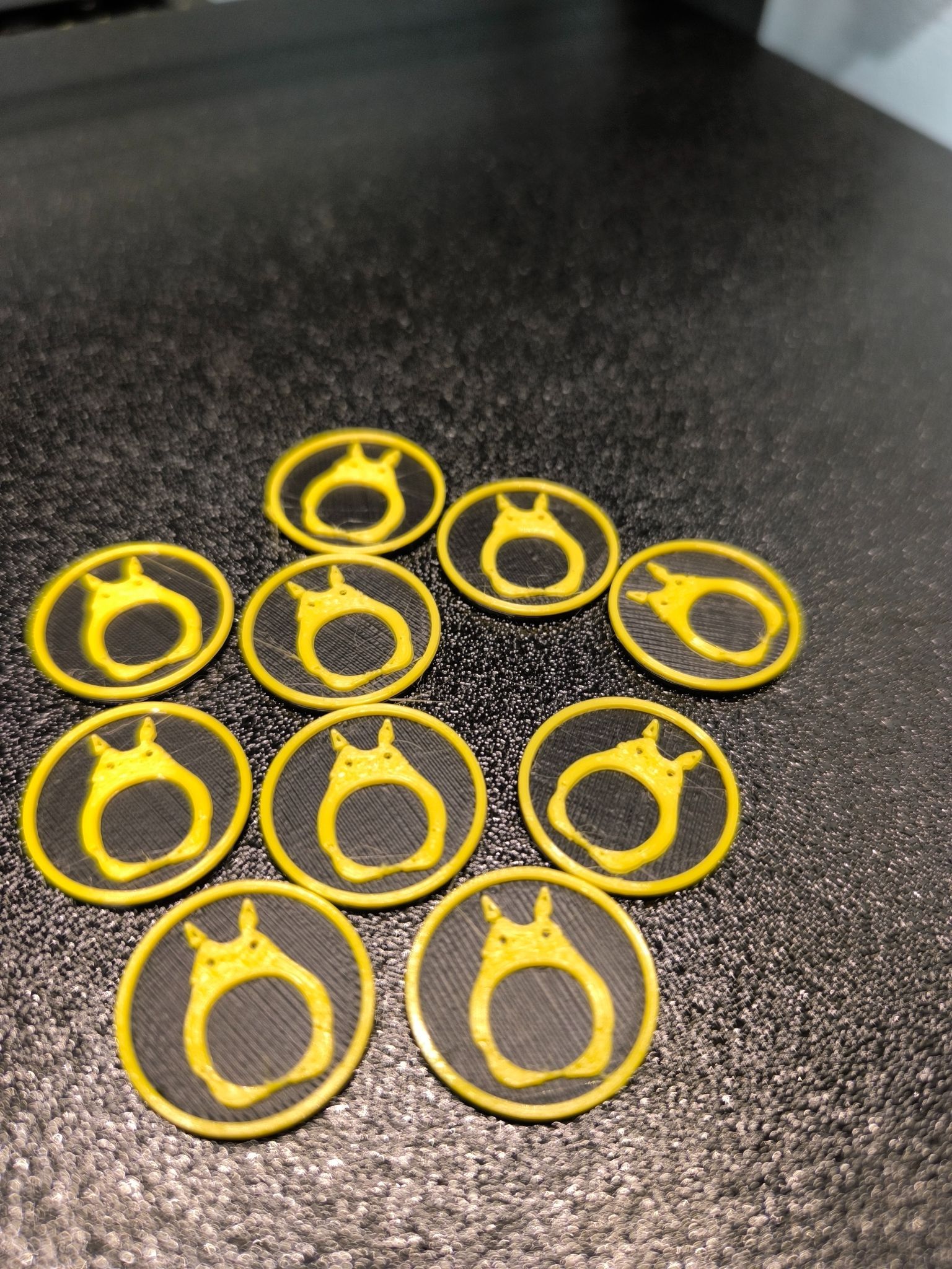

Un exemple toujours esprit Totoro bien sûr

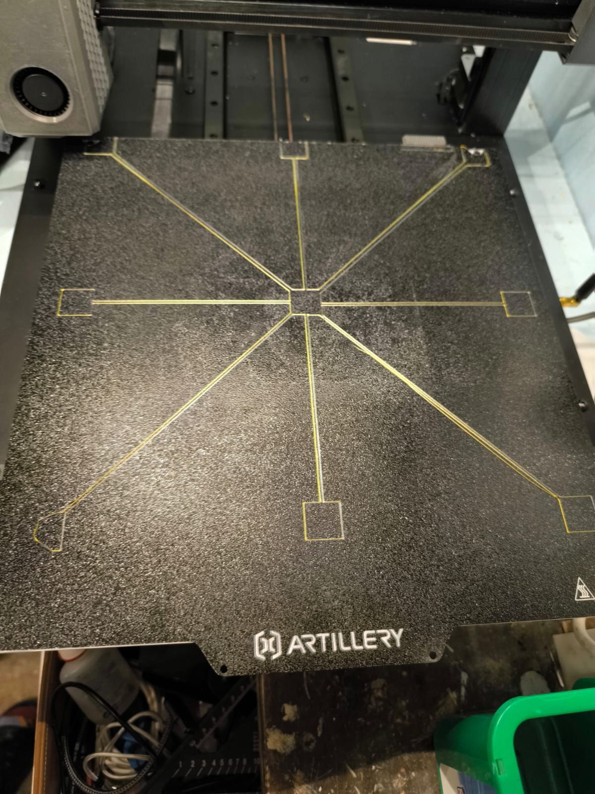

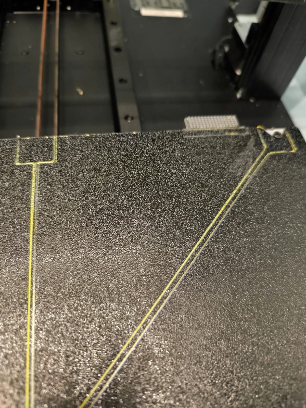

Encore moi avec mes problèmes, cette fois-ci j'ai un problème avec mon Y.
Quand je fais le nivellement auto j'ai un point qui déconne.
Et si j'imprime un level test en 300x300 je sors du plateau.
J'arrive pas à poster de vidéo par contre pour montrer le problème lors du nivellement auto
Ma butée en Y est pas déconnant et rien ne gêne mon plateau aucun point dur.
@Papaz79 Si il va bien en buter et ce stop au capteur de fin de course cela implique que tu as un paramétrage qui va pas dans le printer.cfg, genre
La valeur Position_min et/ou Position_endstop genre si tu as -26 par exemple cela indique que une fois en buter il s'avancera de 26mm avant de considérer être au point 0 du plateau ce qui pourrait expliqué ton soucis, la capture est que pour l'exemple la attention 😉 cela veux pas dire que tu dois être configurer comme cela 😄
Bonjour
Je suis parti sur la même source de problème que tu le dis
je me suis aussi dit que ça venait peut être du position max mais en faisant des test ça ne vient pas de là.
j'avais 10 et 10 pour les position mini et position endstop
J'ai mis 10 et 2 et plus de problème lors du nivellement auto
J'ai pas eu le temps de faire une impression test, je regarde quand j'ai le temps, pour e moment j'ai trop de retard dans mes prints, et aucun ne nécessite tout le plateau.

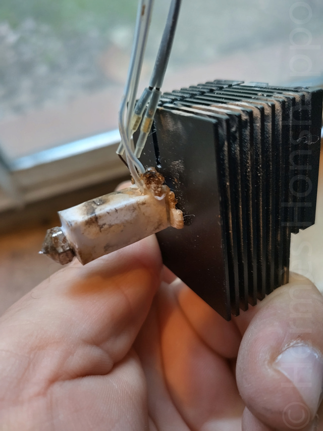

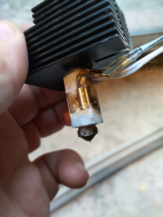

Bonjour à tous,
Problème d'impression avec ma SW X4 Pro, il y a eu un message ici le 31/05/2024 de LorenzoGex au sujet le la tête d'impression, d'ailleurs il parle d'une vidéo dont il n'a pas retrouvé la trace,dommage, de mon côté j'ai cherché sur Google avec "Artillery Sidewinder X4 Pro remplacement du PTFE la tête d'impression" rien trouvé, bref.
Mon souci et que mon imprimante imprime très mal, du coup procédure du réglage filament en suivant la procédure Orca Slicer, les impressions des tests se sont bien déroulés, c'est quand je veux imprimé un gcode que j'ai depuis longtemps, du coup c'est en grande vitesse (les tests sont en vitesse normal) là, c'est la cata.

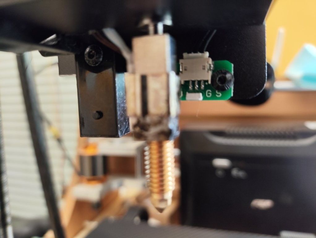

Se matin, j'ai déposé le capot de la tête d'impression pour changer la buse, bien qu'elle n'a vu passé que du PLA et que je n'ai pas 200h d'impression, j'enlève la capuche en silicone, wahoo, c'est tout petit comme clé, heureusement que dans ma caisse de terrain modéliste j'ai la clé qui va bien sur manche type tournevis, comme la buse est pleine de PLA, un coup de chauffe à 180° et je peux emmancher ma clé six pans sur la buse, via le manche de cette clé, je n'arrive pas à dévisser la buse, heureusement le manche est six pans, avec l'aide d'une clé à molette je peux faire plus de force, sauf que je vois que le support de buse de section carré bouge!!!!... je prends la clé fourni par SW pour tenir cette partie, pour enfin dévisser la buse.
Le problème  est que la partie de section carrè dans lequel ont vient visser la buse, ben, elle bouge, ça représente des 1/10 de mm en bout de buse, du coup à grande vitesse ça ne serait pas étonnant que mes soucis viennent de là.                                                                                                                                                                                                      De plus dans foulé j'aimerais bien changer le bout de PTFE
Pour info. j'ai acheté cette imprimante en mars 2024 chez 3D Jake (qui ne représente plus cette marque???...) donc elle toujours sous garantie, à qui vaut mieux t'il que je m'adresse, 3D Jake ou chez Artillery
Est ce que je peux aller plus loin dans le démontage sans perdre la garantie, je suis déjà allé plus loin, puisque j'avais fait la modif du support du capteur à effet hall, quand le sujet avait été abordé ici.
Bon, je vais tout démonté, je vous tiens au courant de l'aventure.
Je vous souhaite un bon dimanche.
Jean
Je me répond à moi même et pour informer les autres.
En faite c'est la buse qui bloque la pièce carré, qui n'est autre que le corps de chauffe de la tête, le bout de PTFE fait 25,5mm de long.
J'ai donc changé la buse, changé de filament, eSun + 3D par eSun +, et imprimé la même pièce que celle de hier soir, ça imprime mieux, mais pas de quoi pavoiser, j'ai était habitué à mieux.
Voilà, fin de anecdote 🫠
Jean
En fait, tu serre ta buse contre le Heatbreak ce qui bloque, le corps de chauffe, (la pièce carré) et assure l'étanchéité, (de façon à ce que le filament ne coule pas dans le corps de chauffe.
L'idéal et d'avoir la buse, avec environ 1, 5 mm de filetage qui dépasse du corps de chauffe, puis visser le Heatbreak en butée contre la buse, en de serrer la buse (à chaud) environ 210°C avec un couple de 1,5 Nm contre le Heatbreak.
Bon print. 👍
Bon print. 👍
Et quand tu serres mal, ça remonte en haut du heatbreak, et ça vient tapisser l'espace entre la chaussette silicone et le reste de la tête d'impression. Ce qui donne ça:
https://i11.servimg.com/u/f11/19/59/68/22/20250411.jpg
https://i11.servimg.com/u/f11/19/59/68/22/20250412.jpg
(je trouvais que ça sentait un peu le brûlé lors de mes dernières impressions)

Bonjour les gars,
Je n'ai pas eu de soucis de fuite de filament au niveau du Heatbreak (comme vous dites si bien🫠, moi, je suis un peu fâché avec les mots en anglais😥) pour la petite histoire, Artillery à repris (ou pas) une astuce qui avait été diffusé sur JSTECH pour les imprimantes avec bowden qui consistait justement à mettre un bout de tube PTFE entre la buse et le raccord rapide qui sert au maintient de la bowden, car le gros problème de se système de raccord/bowden et qu'avec les retrais du filament, la bowden prend du jeu au niveau des pinces qui sont dans se raccord et du coup ça crée un espace entre le bout de la bowden et la buse, j'ai pas besoin de vous en dire plus, je peux vous dire que je l'ai cherché un bon bon moment cette emm..dement. Avec cette astuce fini les ennuis à se niveau.
Sinon je suis toujours dans la mouise avec ma SW X4 Pro, je vais continuer à chercher, pour le moment j'ai juste changé la buse et retendu les courroies, me regarder aussi les jeux en X et Y, je vais de nouveau refaire les calibrations avec Orca, si je n'y arrive pas, elle va allait sur Leboncoin 🤣🤣
Bonne journée à vous tous.
Jean
Alors je rappel quelques notion de base simple 😉, oui les heatbloc sont souvent metenue par le serrage de entre la buse et le Heatbreak des que le serrage est réalite le bloc ne bouge plus, sauf dans le cas des machines utilisant des buse de changement rapide comme les AD5X, A1 P1S et X1C, ou les machines a corps de chauffe céramique visser sur le dissipateur de la hothend comme la K2 Plus par exemple.
Dans le cas d'un serrage de la buse dans un bloc de chauffe avec heatbreak séparer de la buse, il faut maintenir le bloc dans la position voulue pre-serrer la buse a la main pour venir en contact avec le heatbreak (attention a bien avoir 0.5mm environ d'espace entre le haut de la buse et le bloc de chauffe pour pouvoir bien finaliser le serrage) puis serrer la buse a la clé avec le corps de chauffe a 160°c environs le couple de serrage d'une buse sur un heatbreak doit être compris entre 1.8Nm et 2.5Nm maximum.
Pour ce qui est des causes bouchages partielle l'etat de la buse est en effet important, si tu as un bout de PTFE entre le bas de l'extrudeur et le heaut du heatbreak on peu le vérifier et remplacer si besoin comme pour les SW X2 (par contre sur la SW X4 je me rappel plus si il y en a un ou si on est sur un heatbreak full metal, pour moi il est possible que l'on soit en full metal), mais sur un heat break full metal on peu parfois aussi avoir une obstruction partielle c'est assez rare mais cela pourrait aussi expliqué ton soucis.
La ce ne sont que des hypothèses que j'emet bien sur.
