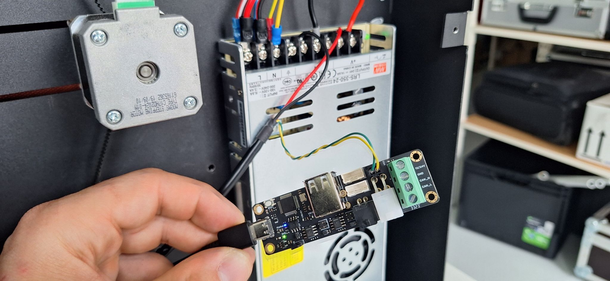

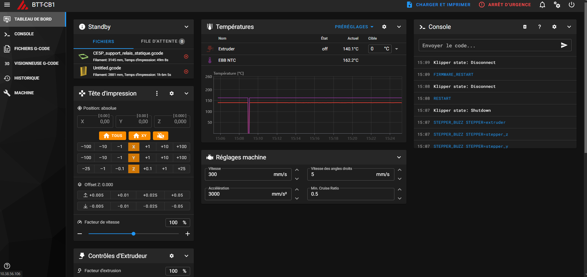

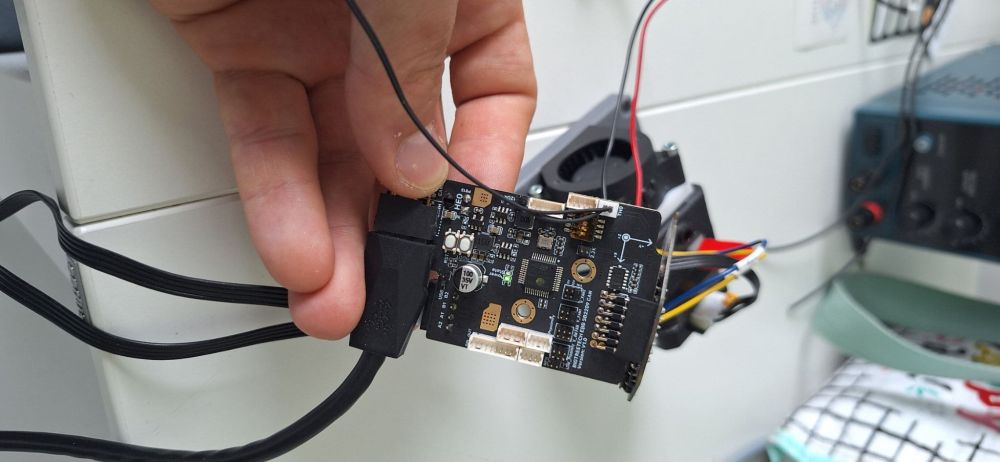

skarab2201 Posté(e) Mai 6, 2024 Posté(e) Mai 6, 2024 (modifié) Bonjour @PierreG, Pour situer un peu, voici ma config : CM Manta M8P v1.0 (dommage j'ai pas la version avec le can intégré...) EBB 2209 avec U2C J'ai flashé avec Katapult Sonde 100K NTC B3950 fournis dans le kit btt J'ai bien suivi la doc officielle mais aussi les deux liens que tu as donné. A priori j'ai flashé correctement et je n'ai pas d'erreur au démarrage par contre j'ai des valeurs complètement déconnantes pour les sondes de températures et rien ne bouge (fan, extrudeur). Je pense que j'ai un soucis de communication car à priori les pins de la config Klipper sont bons. J'ai joint mes fichiers de config pour aider ainsi qu'une photo du cablage (temporaire). Si tu as une idée du soucis, je suis preneur... Merci d'avance. sample-bigtreetech-ebb-sb-canbus-v1.0.txt generic-bigtreetech-manta-m8p-V1_0.txt printer.txt Modifié (le) Mai 6, 2024 par skarab2201

skarab2201 Posté(e) Mai 7, 2024 Posté(e) Mai 7, 2024 (modifié) Abus de langage de ma part. J'ai bien : J'ai bien installé le bootloader Katapult Puis flashé le SB2209 avec Klipper. D'ailleurs avec la commande (qui ne donne un résultat vide maintenant) : python3 ~/katapult/scripts/flashtool.py -i can0 -q j'ai : Donc à priori le SB2209 est bien flashé avec Klipper... Un autre moyen de le vérifier ? Edit : Je n'arrive pas à faire de canbus_query. biqu@BTT-CB1:~$ ~/klippy-env/bin/python ~/klipper/scripts/canbus_query.py can0 Traceback (most recent call last): File "/home/biqu/klippy-env/lib/python3.9/site-packages/can/interfaces/socketcan/socketcan.py", line 679, in _send_once sent = self.socket.send(data) OSError: [Errno 105] No buffer space available During handling of the above exception, another exception occurred: Traceback (most recent call last): File "/home/biqu/klipper/scripts/canbus_query.py", line 64, in <module> main() File "/home/biqu/klipper/scripts/canbus_query.py", line 61, in main query_unassigned(canbus_iface) File "/home/biqu/klipper/scripts/canbus_query.py", line 25, in query_unassigned bus.send(msg) File "/home/biqu/klippy-env/lib/python3.9/site-packages/can/interfaces/socketcan/socketcan.py", line 658, in send sent = self._send_once(data, msg.channel) File "/home/biqu/klippy-env/lib/python3.9/site-packages/can/interfaces/socketcan/socketcan.py", line 681, in _send_once raise can.CanError("Failed to transmit: %s" % exc) can.CanError: Failed to transmit: [Errno 105] No buffer space available Est ce qu'il n'y aurai pas un soucis avec mon canbus ? Modifié (le) Mai 7, 2024 par skarab2201

skarab2201 Posté(e) Mai 14, 2024 Posté(e) Mai 14, 2024 Merci pour vos retour, la capture d'écran avec le canbus correspond à celui du tuto du site Esoterical car une fois que mon canbus est reconnu, l'uuid n'est plus affiché. Normalement j'ai bien pris le bon. Voici mon fichier can0 : allow-hotplug can0 iface can0 can static bitrate 1000000 up txqueuelen 1024 A priori il est identique aux tutos...

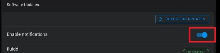

PierreG Posté(e) Mai 20, 2024 Auteur Posté(e) Mai 20, 2024 @Funboard29 Merci de l'info Par contre, ce qui est plate avec Fluidd (et peut-être pareil avec Mainsail) c'est que quand on propose la mise a jour, je n'ai pas trouvé le moyen de refuser celle-ci et attendre une suivante... Fluidd me signifie toujours une mise a jour a effectuer.....
fran6p Posté(e) Mai 21, 2024 Posté(e) Mai 21, 2024 (modifié) Il y a 20 heures, PierreG a dit : Fluidd me signifie toujours une mise a jour a effectuer..... Pour «supprimer» les notifications de mises à jour des interfaces Web (Fluidd, Mainsail), c'est dans moonraker.conf qu'il faut agir (les sections [update …] Modifié (le) Mai 21, 2024 par fran6p
PierreG Posté(e) Mai 22, 2024 Auteur Posté(e) Mai 22, 2024 @fran6p En fait, je ne veut pas éliminer les notifications de mise a jour, mais ca pourrait etre interressant de pouvoir skipper la MAJ, et attendre les suivantes !!!
fran6p Posté(e) Mai 23, 2024 Posté(e) Mai 23, 2024 Avec Fluidd, en désactivant juste les notifications, elles ne devraient plus apparaitre. Les mises à jour restent cependant toujours possibles.

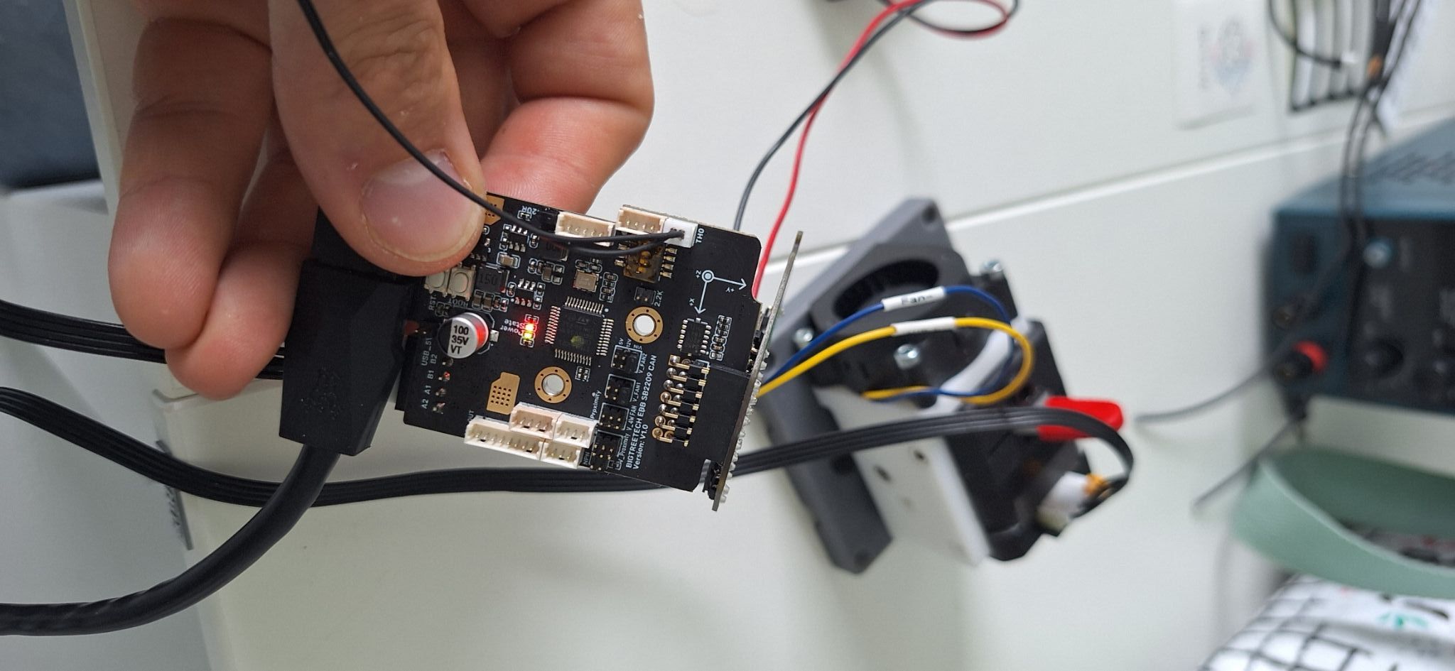

skarab2201 Posté(e) Mai 27, 2024 Posté(e) Mai 27, 2024 Hourra !!! Ca marche ! Résolution du problème : J'ai flashé l'u2C avec le firmware d'origine et ST32CubeProgrammer J'ai repris la procédure du site https://canbus.esoterical.online/ Et bingo, ça marche. J'ai testé les fan, sonde extruder et tout semble marcher. Me reste plus qu'à imprimer le reste de mon support d'extrudeur et ma vieille chinoiserie repart comme en 40!!!! 1
