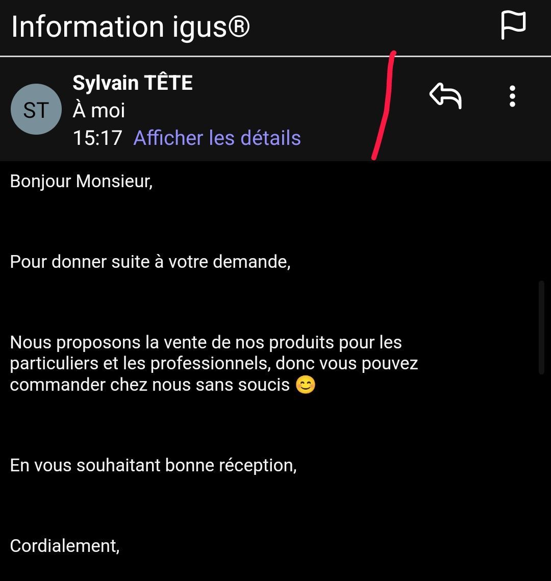

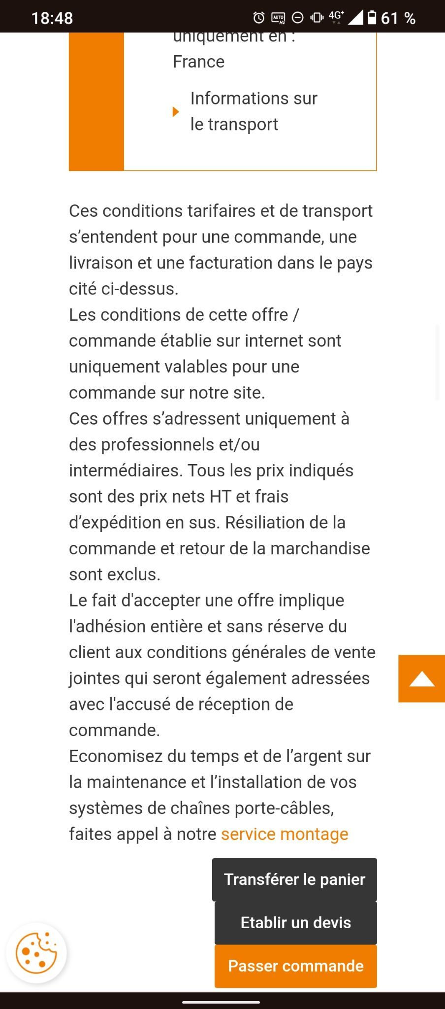

Sur le site Igus en .eu,,
je n'ai pas vu que c'ètait réservé au pro en faisant une simulation d'achat.
autrement tu as RS component qui en vend.
Lien vers le commentaire
Partager sur d’autres sites
il y a 13 minutes, hyoti a dit :
Merci pour ta réponse !
Sur le site .fr, il y a cette encart mais effectivement il n'y est pas sur le .eu !
Sur RS je n'ai pas trouvé ce que je veux, ils n'ont pas toute la gamme.
Bon du coup je peux continuer sur ma lancée !

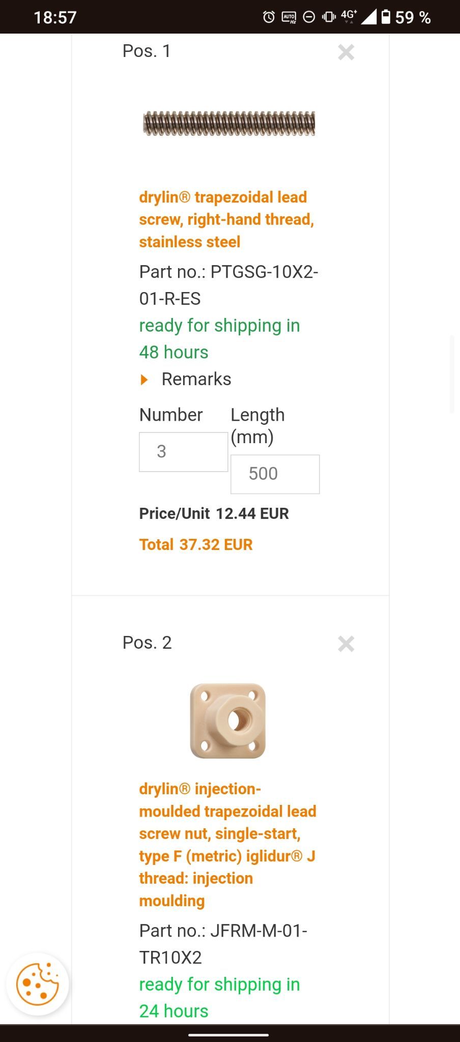

Que pensez de ce système de transmission pour mes axes Z ?
Je pense que sera de meilleure qualité en rectitude et jeu non ? En rajoutant quand même un anti wobble en plus ?

il y a 8 minutes, pscherer a dit :
ça c'est juste pour la montée / descente, il te faudra aussi des rails de guidage

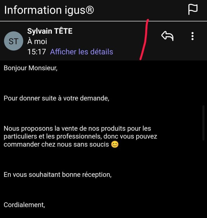

Il faut quand même vérifier,
ou les contacter, mail ou chat.
vu que la TVA n'apparaît pas.

@hyoti effectivement. J'essaierai de les contacter pour savoir et je vous tiendrai au courant. Ça peut sûrement intéresser du monde

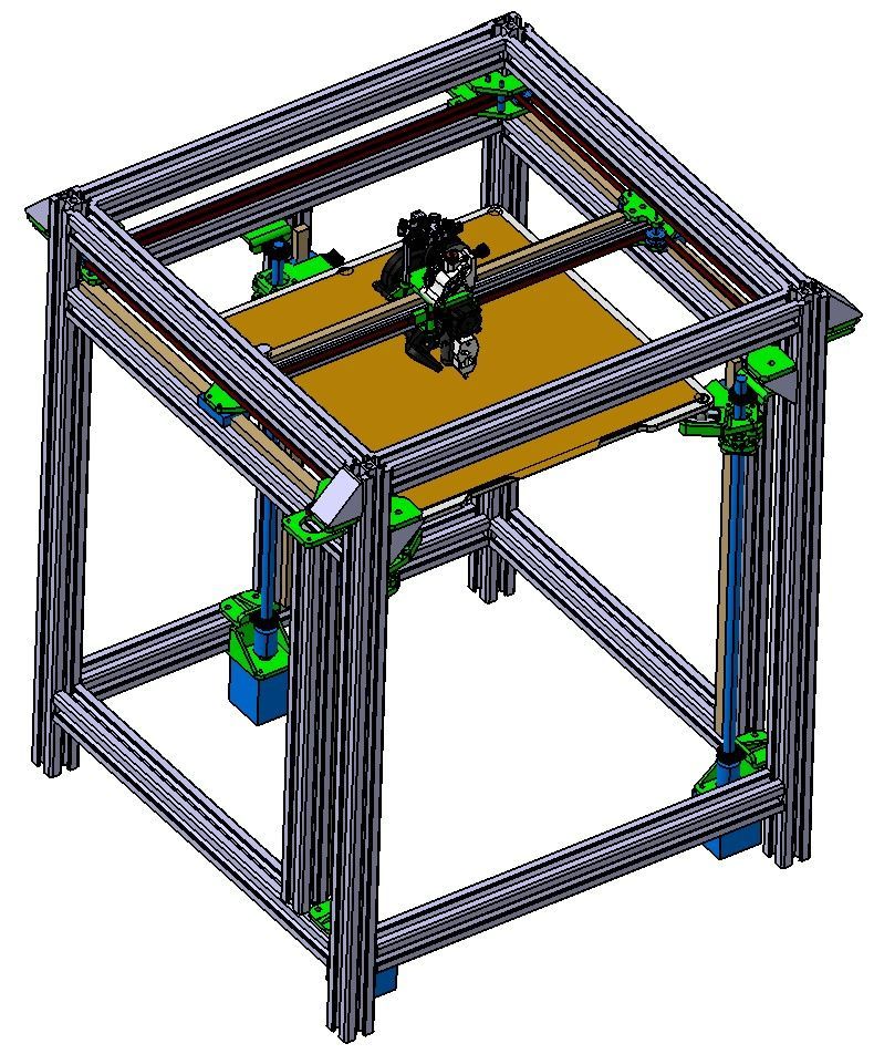

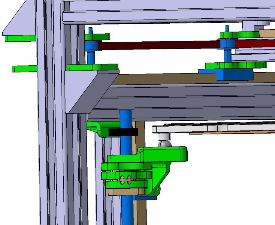

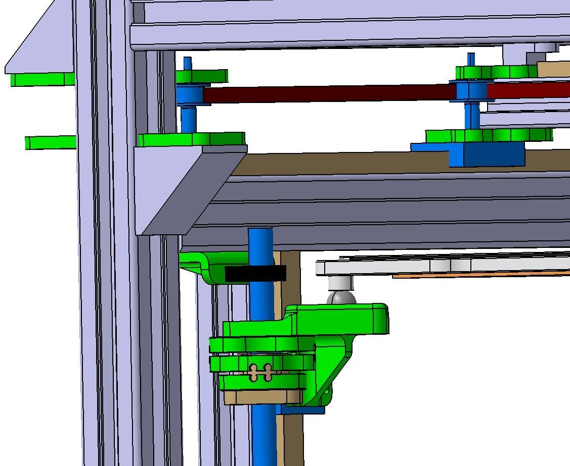

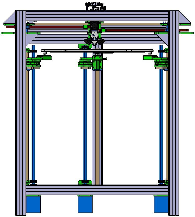

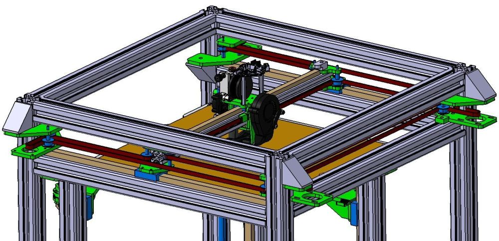

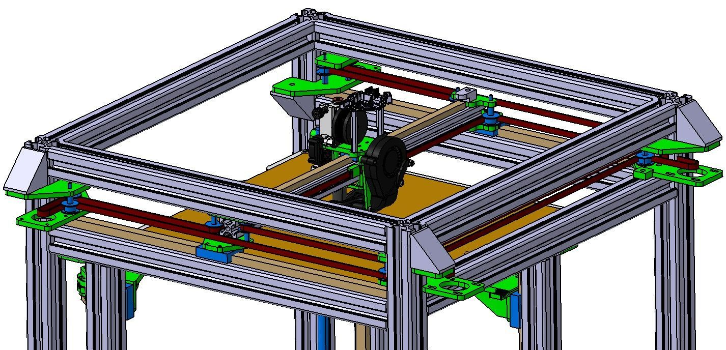

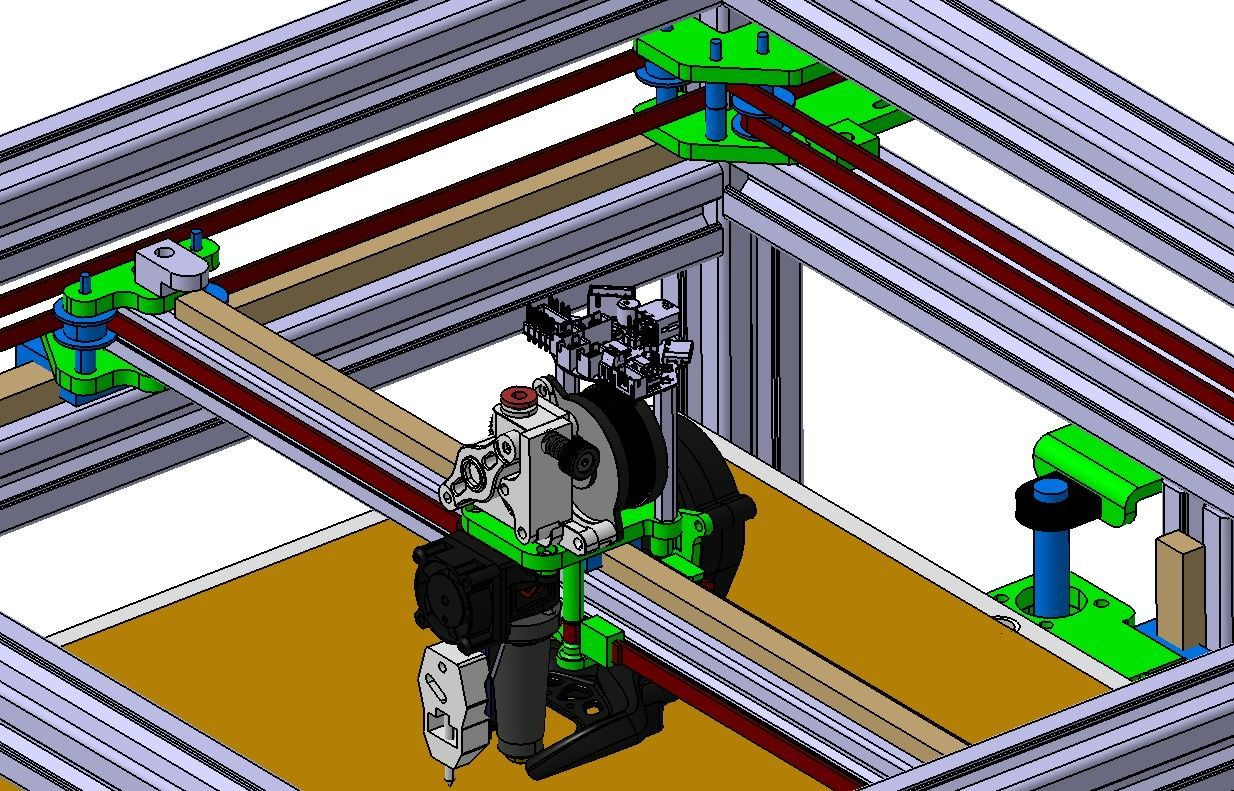

Bonjour à tous !
Me voilà de retour avec quelques avancées sur mon projet !
Premièrement, je viens de terminer le montage mécanique de l'hypercube (enfin il faut encore que j'adapte le plateau). Me reste plus qu'à tester tout brancher et tester ce que ça donne ! j'espère pouvoir faire quelques tests ce weekend.
En parallèle, je n'ai pas abandonné mon projet de base de conception et il est plutôt bien avancé !
Je vais garder la structure de l'hypercube et j'ai donc dû adapter mon projet aux dimensions "assez réduites". J'ai un volume final d'impression de quand même 30x30cm.
Voici quelques points pour mieux comprendre les images ci-dessous :
- je voulais gagner en vitesse d'impression et suis donc parti sur un design core XY AWD donc 4 moteurs (VZbot)
- il faut que la hotend puisse suivre la vitesse donc j'ai opté pour la Goliath (VZbot)
- pour le plateau, je me suis inspiré des Vcore de chez RatRig , avec 3 points d'appuis sur billes
- j'ai ajouté des anti wobble Z avec billes et rouleaux pour compensation 3D plutôt que la compensation plane des Vcore
- la beam X est actuellement dessinée est en profilé mais la longueur est prévue pour la remplacer par une beam CNC de Vcore (422mm)
- les vis/écrous sont du T10x2 inox de chez Igus (PTGSG-10X2-01-R-ES)
- les guidages sont des Igus aussi ; rails TS-04-12 pour Y et Z et TS-04-09 pour X ; chariots TW-04-12 pour Z, TWE-04-12 pour Y (réglage du jeu) et TW-04-09 pour X (la version réglable n'existe pas pour le 09..)
- le capteur touch-mi est présent pour voir ce que cela peut donner pour l'instant mais j'ai prévu l'emplacement pour le Beacon sous le duct de la buse
Et donc les images :
