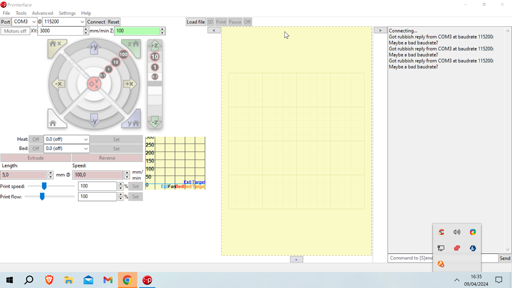

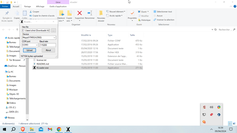

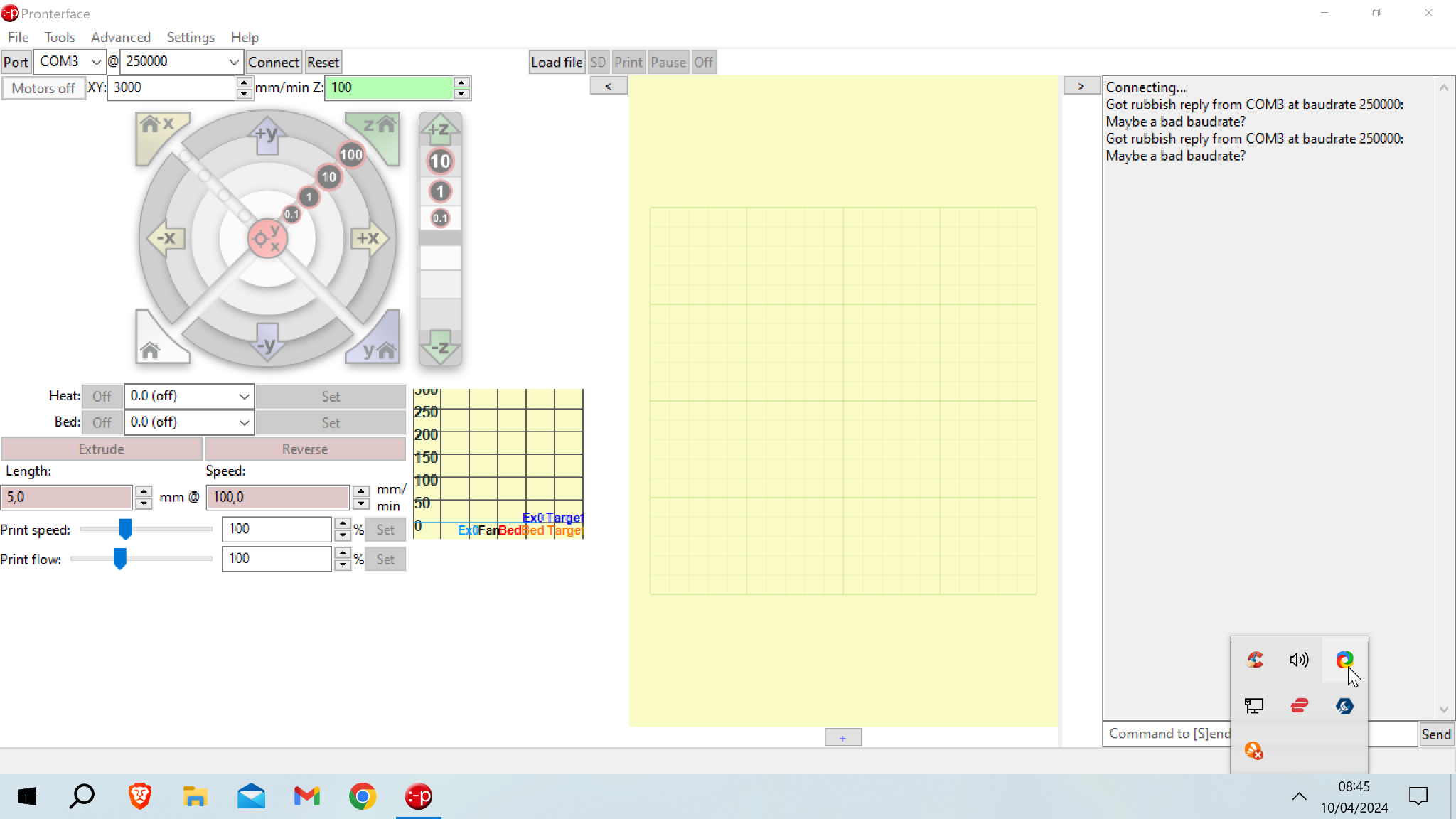

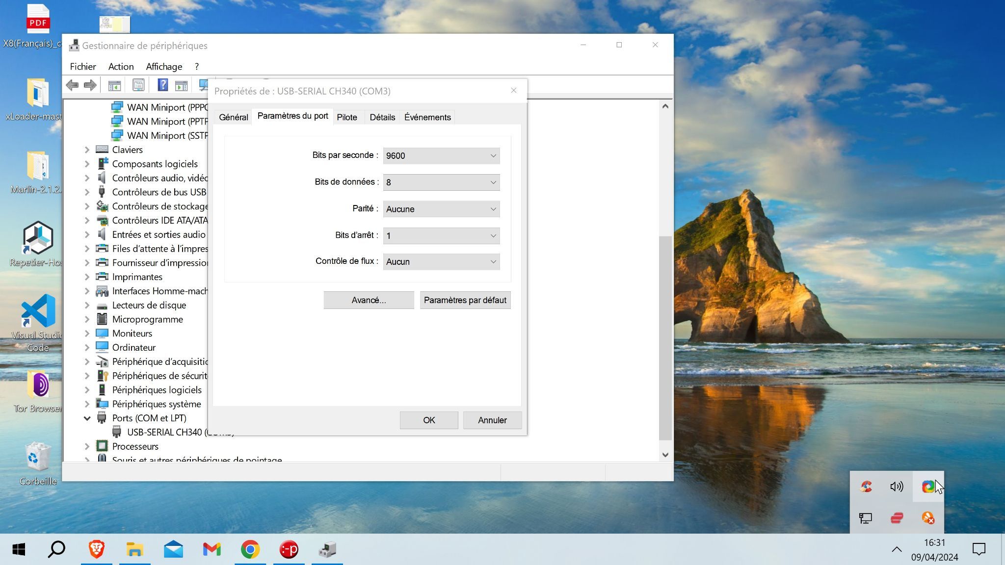

christophe1492 Posté(e) Avril 9 Auteur Partager Posté(e) Avril 9 re bonjour je t explique le soucis que j ai eu quand j ai fait xloader ce matin je m étais rendu compte que l écran de mon imprimante était tout bleu. j ai suivi des conseils sur internet et j ai réinstaller le fichier hex que j ai pris directement sur le site geeetech l imprimante la réinstaller sans problème je te joint l image je relance fronterface j ai bin vérifier le port COM 3 par contre quand je vais dans gestionnaire de périphérique il me sortais ca j ai modifier j ai mis 115200 et impossible de me connecter je sais plus quoi faire franchement pourtant je suis a la ligne tes conseils peux tu encore m aider et vraiment desolé Lien vers le commentaire Partager sur d’autres sites More sharing options...
pommeverte Posté(e) Avril 9 Partager Posté(e) Avril 9 Il y a 5 heures, christophe1492 a dit : quand je vais dans gestionnaire de périphérique il me sortais ca j ai modifier j ai mis 115200 ce n'est pas nécessaire. Je te conseille de remettre 9600 Dans Pronterface, as-tu essayé la vitesse 250 000 au lieu de 115 200? Lien vers le commentaire Partager sur d’autres sites More sharing options...

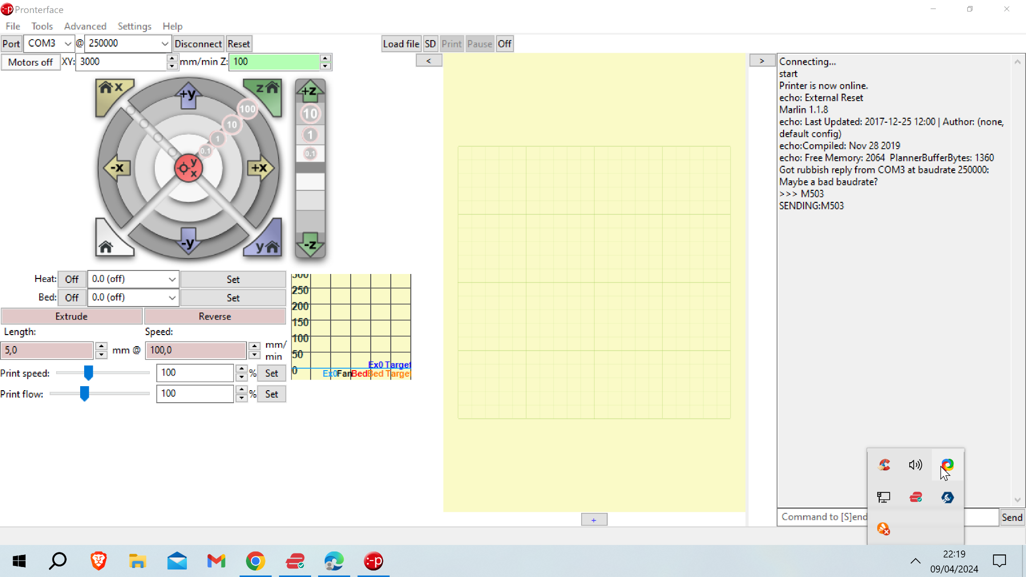

christophe1492 Posté(e) Avril 9 Auteur Partager Posté(e) Avril 9 J AI REMIS 9600 J AI MIS 250 000 ET VOILA CE QUE CELA ME SORS Lien vers le commentaire Partager sur d’autres sites More sharing options...
pommeverte Posté(e) Avril 9 Partager Posté(e) Avril 9 (modifié) parfait, la communication est revenue. Visiblement, les fonctionnalités liées à l'eeprom n'ont pas été activée dans ce firmware. Je te propose de flasher celui-ci (firmwareV2.1.2.1.hex ) que je viens de compiler en partant de Marlin V2.1.2.1 car j'ai des doutes sur la V2.1.2.2 pour info, avec ces fichiers de config: Configuration.hConfiguration_adv.h Modifié (le) Avril 9 par pommeverte 1 Lien vers le commentaire Partager sur d’autres sites More sharing options...

pommeverte Posté(e) Avril 9 Partager Posté(e) Avril 9 Je déconseille Cura pour transférer les firmwares. Il met 1 plombe pour trouver le bon port, quand il y arrive par miracle. @christophe1492 a réussi à flasher un firmware avec Xloader, ce qui prouve que la méthode est valide de son coté Lien vers le commentaire Partager sur d’autres sites More sharing options...

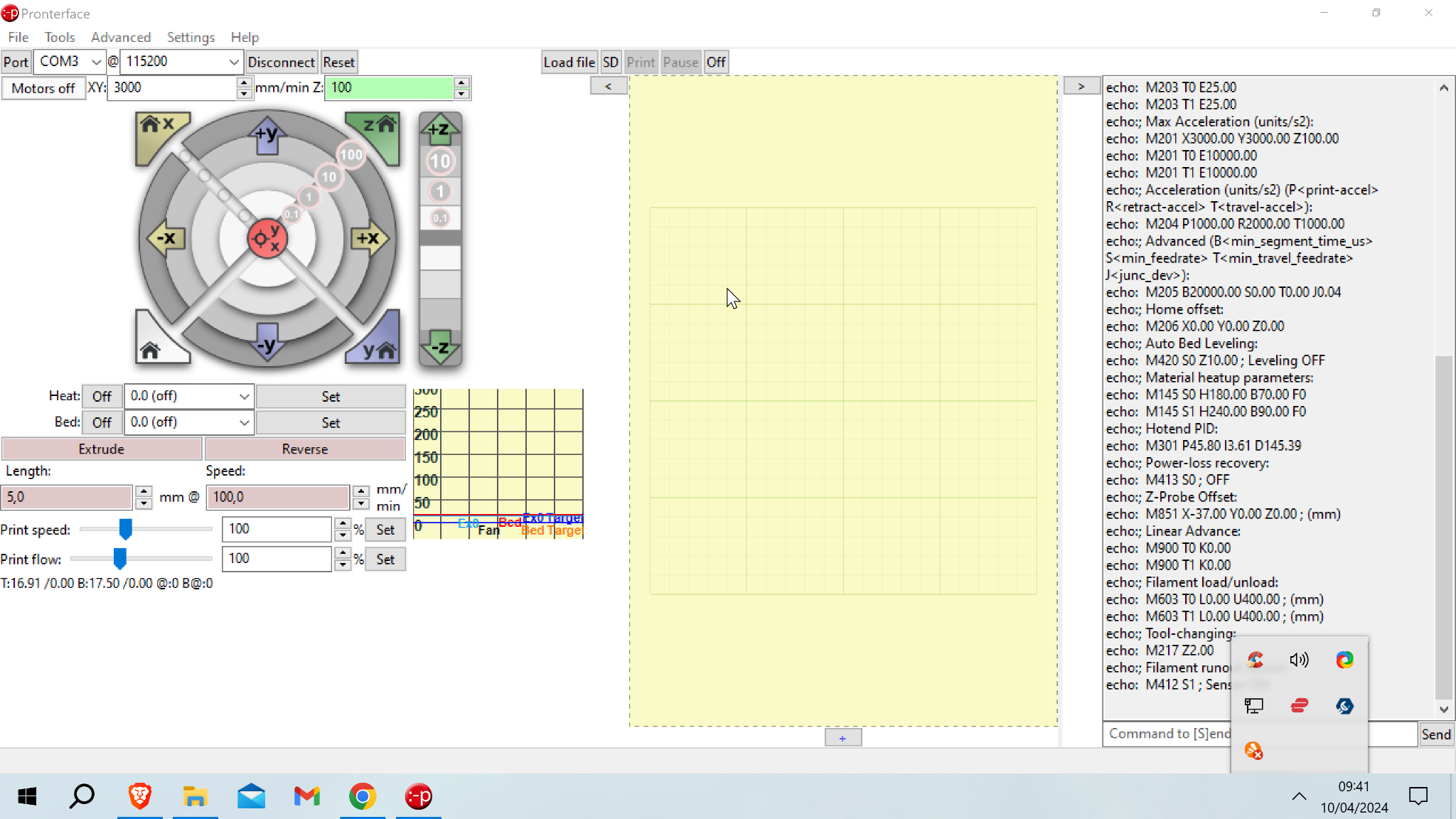

christophe1492 Posté(e) Avril 10 Auteur Partager Posté(e) Avril 10 Il y a 7 heures, pommeverte a dit : parfait, la communication est revenue. Visiblement, les fonctionnalités liées à l'eeprom n'ont pas été activée dans ce firmware. Je te propose de flasher celui-ci (firmwareV2.1.2.1.hex ) que je viens de compiler en partant de Marlin V2.1.2.1 car j'ai des doutes sur la V2.1.2.2 pour info, avec ces fichiers de config: Configuration.hConfiguration_adv.h bonjour pommeverte je vais essayer tous cela ce matin je viens de télécharger les fichiers encore merci a toi franchement et désolé de t ennuyer à chaque fois Il y a 7 heures, medmed a dit : Essaies de flasher le fichier hex avec Cura Tu vas dans paramètres ---> Imprimante ---> Gérer les imprimantes ---> Mettre à jour le firmware. bonjour medmed merci pour ton aide je vais déjà suivre les conseils de pommeverte sinon j essayerai avec cura bonjour pomme verte j ai flasher le firmware hex que tu m as envoyer avec xloader impeccable par contre pronterface refuse de ce connecter encore Lien vers le commentaire Partager sur d’autres sites More sharing options...
pommeverte Posté(e) Avril 10 Partager Posté(e) Avril 10 Salut, Il suffit de remettre la vitesse de com à 115 200, puisque c'est paramétré ainsi dans mon firmware 1 Lien vers le commentaire Partager sur d’autres sites More sharing options...

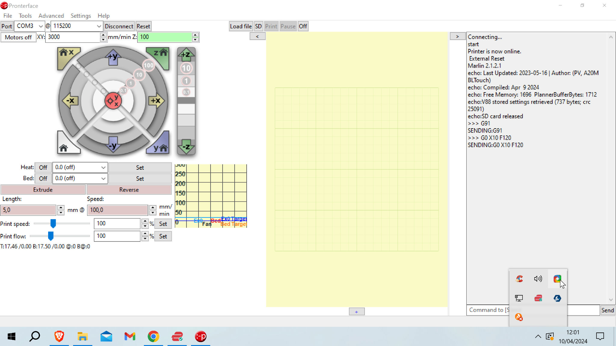

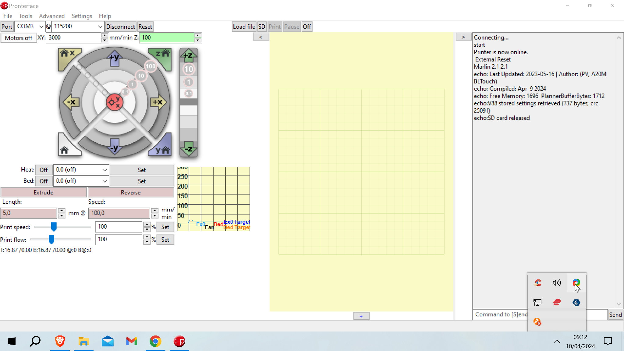

christophe1492 Posté(e) Avril 10 Auteur Partager Posté(e) Avril 10 re bon je viens de le faire voila ce que ca me dit sur pronterface Lien vers le commentaire Partager sur d’autres sites More sharing options...
pommeverte Posté(e) Avril 10 Partager Posté(e) Avril 10 Nickel, tu peux donc continuer à partir du point 10 1 Lien vers le commentaire Partager sur d’autres sites More sharing options...

christophe1492 Posté(e) Avril 10 Auteur Partager Posté(e) Avril 10 bon ca continue je n arrive pas a bouger les axes ils ne répondent pas aucun Lien vers le commentaire Partager sur d’autres sites More sharing options...
pommeverte Posté(e) Avril 10 Partager Posté(e) Avril 10 (modifié) Tu es sûr que tu te déplaces dans le sens positif? parce que tu ne peux pas aller dans les valeurs négatives. En plus de la cible et du menu sur l'écran de l'imprimante, tu as la possibilité de déplacer des axes en envoyant des Gcodes. Exemple pour déplacer en X de +10mm: pour passer en mode relatif (à faire 1 fois): G91 pour décaler la tête de +10mm vers la droite ( X +10) à la vitesse de 120mm/min (=2mm/s): G0 X10 F120, pour Y: G0 Y10 F120 et pour Z: G0 Y10 F120 pour la rotation des extrudeurs, il faut faire chauffer la buse à 190°C puis envoyer T0 et G1 E10 F120 pour l'extrudeur de gauche alors que pour le droit, c'est T1 puis G1 E10 F120 Modifié (le) Avril 10 par pommeverte Lien vers le commentaire Partager sur d’autres sites More sharing options...

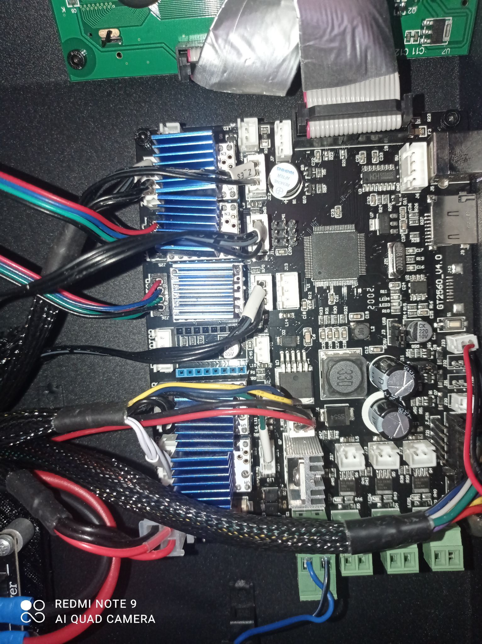

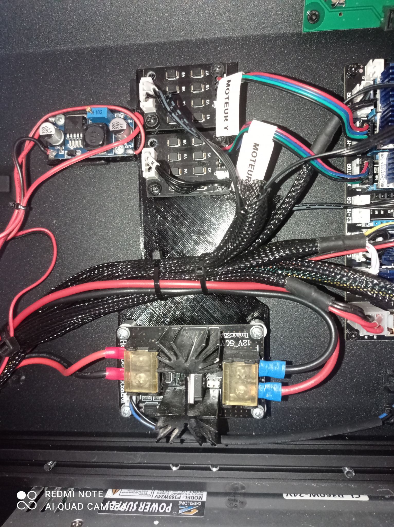

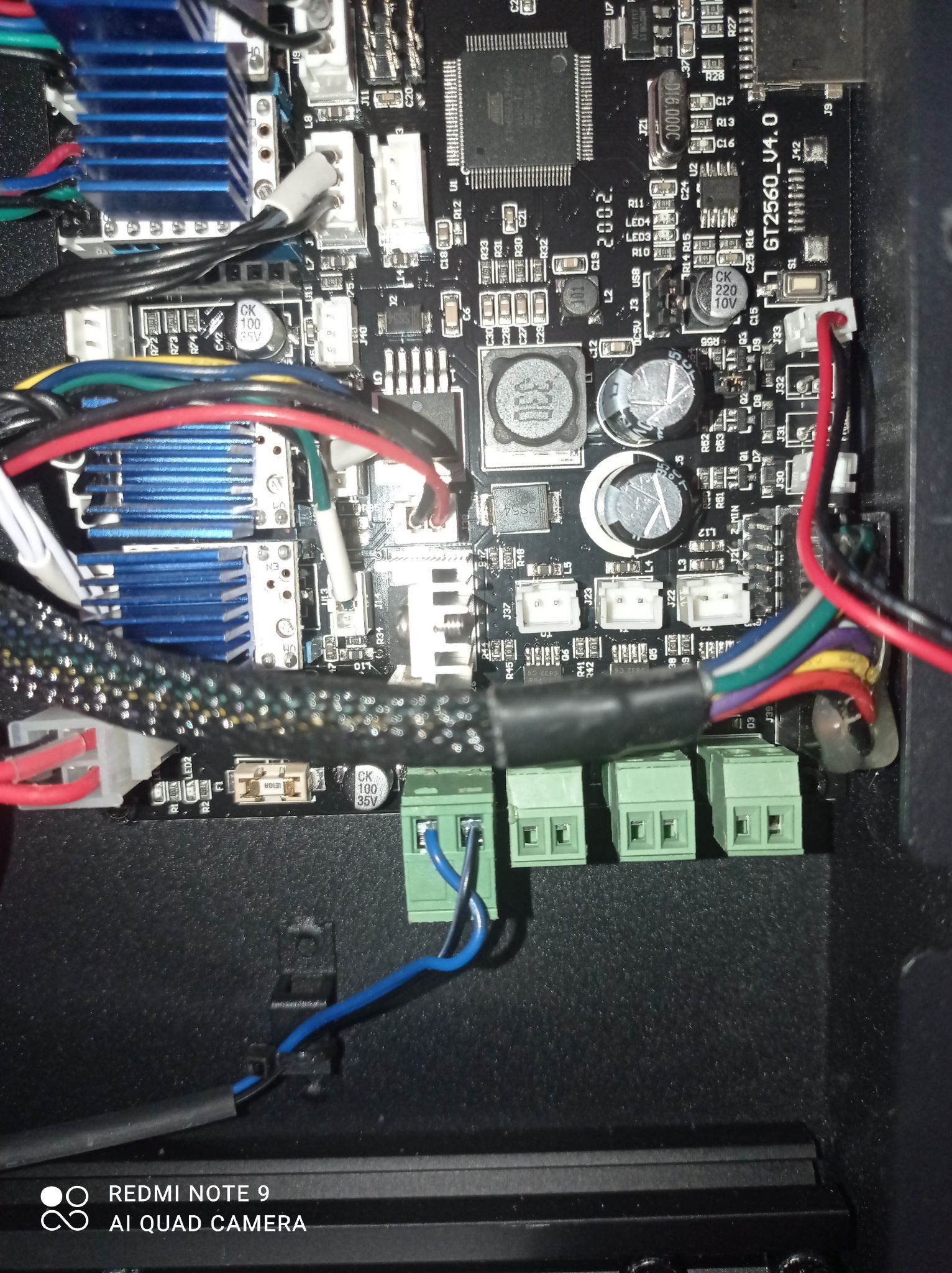

pommeverte Posté(e) Avril 10 Partager Posté(e) Avril 10 (modifié) L'inversion de sens est logique puisque par défaut, ce sont des A4988 qui sont utilisés. Par contre l'axe Y qui ne bouge pas, ce n'est pas très rassurant . Est-ce que tu peux vérifier l'insertion du câble moteur Y coté moteur et coté carte-mère. J'ai trouvé cette vidéo qui renvoie vers cette page github où le développeur semble bien connaitre les Geeetech. Ce qui est gênant, c'est qu'il soit parti de Marlin bugfix. Y'a plus qu'à espérer qu'il ait tout validé... Donc voici un nouveau firmware à tester: firmwareV2.1.bugfix.hex Modifié (le) Avril 10 par pommeverte Lien vers le commentaire Partager sur d’autres sites More sharing options...
christophe1492 Posté(e) Avril 10 Auteur Partager Posté(e) Avril 10 merci pomme verte je te prendrai la photo demain de l imprimante coté moteur et carte mère et j essayerai avec ton fichier ex encore merci et vraiment désolé de t ennuyer avec mes problèmes Lien vers le commentaire Partager sur d’autres sites More sharing options...

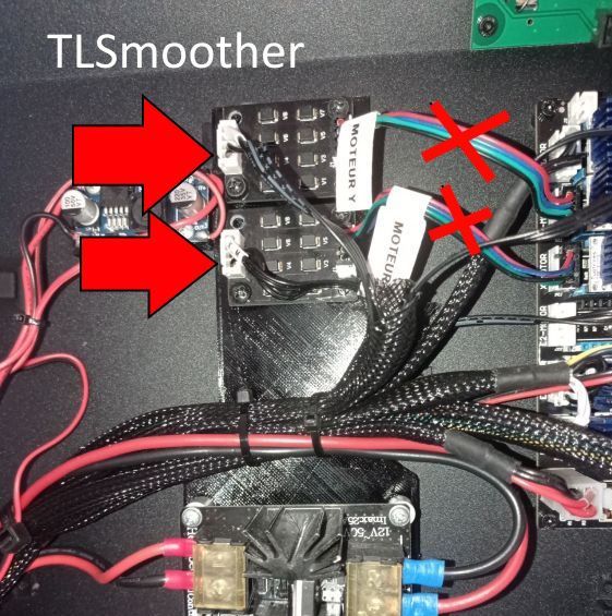

christophe1492 Posté(e) Avril 11 Auteur Partager Posté(e) Avril 11 bonjour pomme verte comme promis je t envoie les photos . 2 -ème : j ai flasher le firmware hex que tu m a envoyer hier soir impeccable 3eme: depuis pronterface j arrive a bouger j arrive a bouger l axe X et Y ,X va a gauche et Y le plateau avance devant . par contre je n arrive pas a bouger l axe z depuis pronterface Lien vers le commentaire Partager sur d’autres sites More sharing options...
pommeverte Posté(e) Avril 11 Partager Posté(e) Avril 11 Salut, Si tu confirmes que tous les pilotes sont des TMC2208, comme sur l'axe X, alors tu peux supprimer les modules TLSmoother et brancher directement les moteurs X et Y sur la carte-mère (donc supprimer les câbles rouge/bleu/vert/noir). Ils sont "utiles" dans le cas des A4988 mais inutiles avec des TMC Citation il y a une heure, christophe1492 a dit : j arrive a bouger l axe X et Y ,X va a gauche tu es sûr que ce n'est pas vers la droite ? il y a une heure, christophe1492 a dit : par contre je n arrive pas a bouger l axe z depuis pronterface arghhhhhhh!!! et via l'écran? Est-ce que tu as essayé de faire tourner les extrudeurs, après avoir fait chauffé la buse. (voir la fin de ce message) PS: ton imprimante est neuve ou d'occasion? Lien vers le commentaire Partager sur d’autres sites More sharing options...
