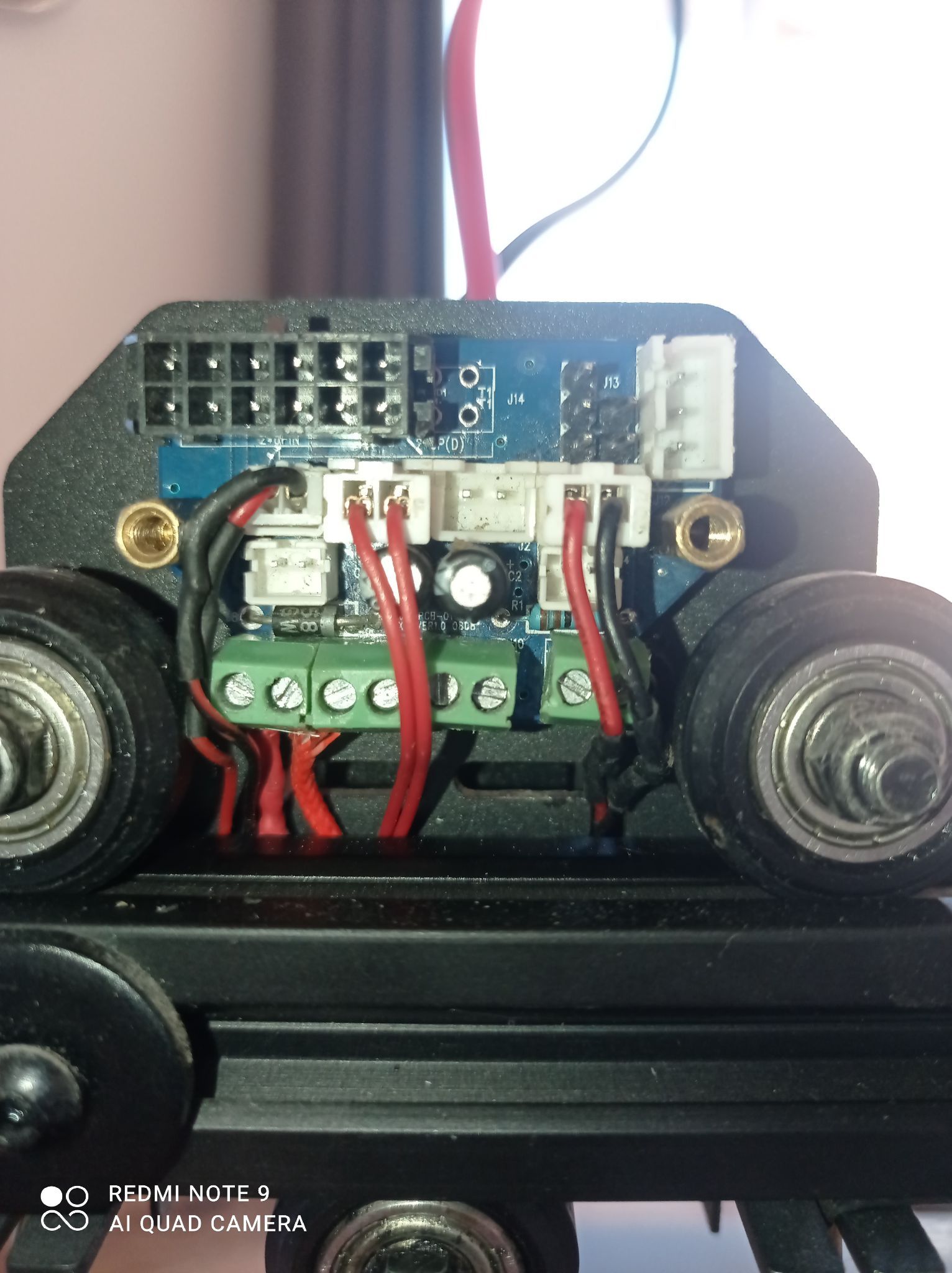

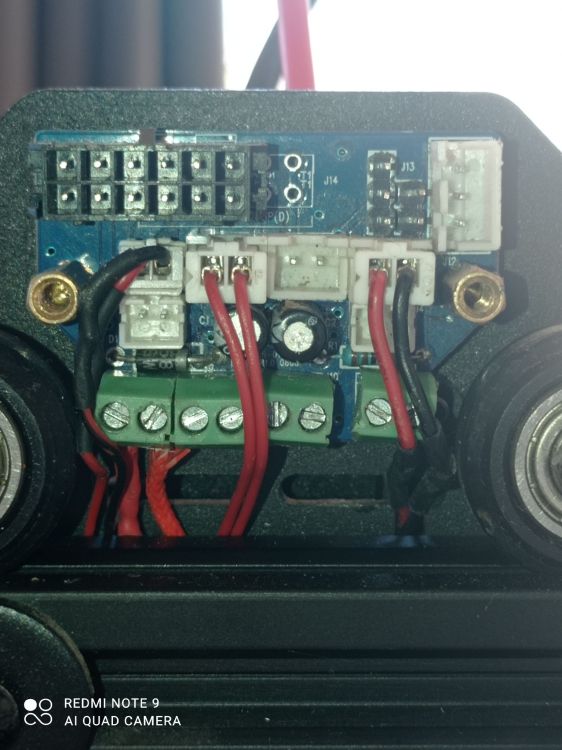

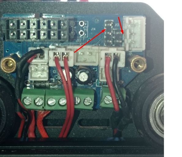

2eme je te joint les photos de la carte d extension merci à toi

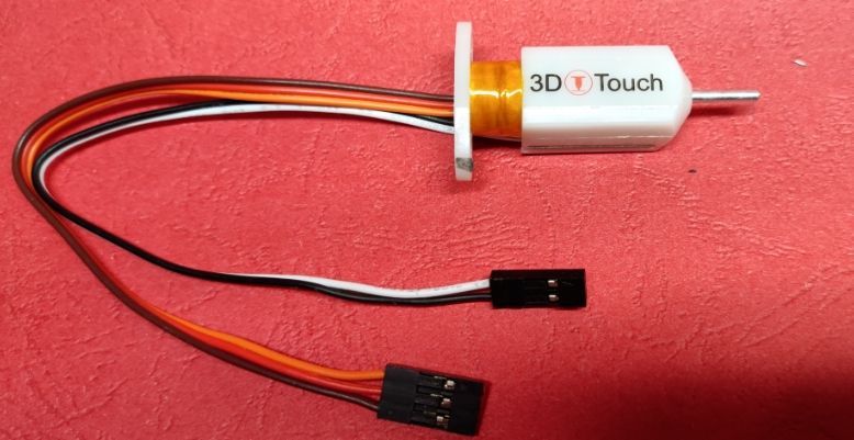

Faudrait savoir le modèle de bltouch qu' il a . S'il a un 3Dtouch original, ou si l'ancien propriétaire a monté un bltouch par la suite sur une A20M sans bltouch.
J'ai un 3Dtouch de chez Geeetech . Voici les couleurs . NOIR/BLANC  -  VIOLET/ROUGE_ORANGÉ/ORANGE
bonjour medmed c est bien le même que j ai merci
Ok , mais il n'est pas branché. Ils sont ou les cables du bltouch ???
Pour te donner une idée , Gueroloco monte un 3dtouch sur une A20M sans.  Le panel est encore une version differente. Je sais pas combien d'ugrade de la A20M, ils ont fait. Aussi bien du panel, que de la carte mere V4.0. 🙄

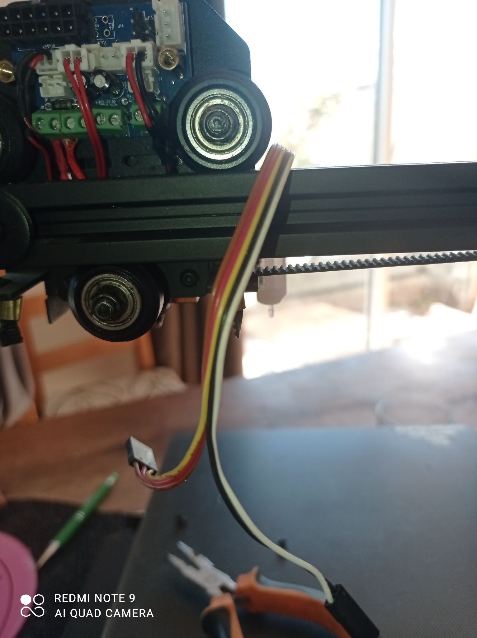

voici mon bl touch les 3 fils marron rouge jaune et l autre  noir et blanc
Ben branche-le . Imprimante éteinte ...  😆
Le connecteur a 3 broches , le violet vers le haut. Le connecteur a 2 broches le fil noir vers le haut.

voila je viens de le rebrancher il ,s allume

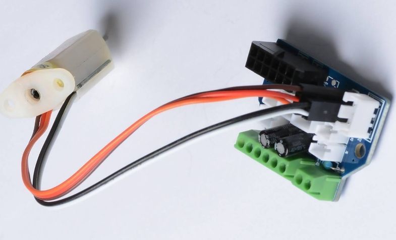

Il y a 3 heures, pommeverte a dit :
Salut,
J'ai trouvé une vue de la carte d'extension ici, sur laquelle est branché notamment le BL/3Dtouch.
Le câblage devra donc suivre cet ordre:
Attention, il ne faut pas se fier aux couleurs des 5 fils mais UNIQUEMENT à l'ordre (de haut en bas).
Une fois correctement branché (imprimante éteinte), tu mets sous tension et tu pourras tester le fonctionnement en envoyant un M43 S dans Pronterface. La réponse devrait être:
Servo probe test
. using index:  0, deploy angle: 10, stow angle:   90
. Probe Z_MIN_PIN: **
. Z_MIN_ENDSTOP_INVERTING: false
. Check for BLTOUCH
= BLTouch Classic 1.2, 1.3, Smart 1.0, 2.0, 2.2, 3.0, 3.1 detected.
** Please trigger probe within 30 sec **    "tu as 30 secondes pour enfoncer la touche avec ton doigt"
. Pulse width: 30ms or more
= BLTouch V3.1 detected. Youpi!!!!
ok P15 B3

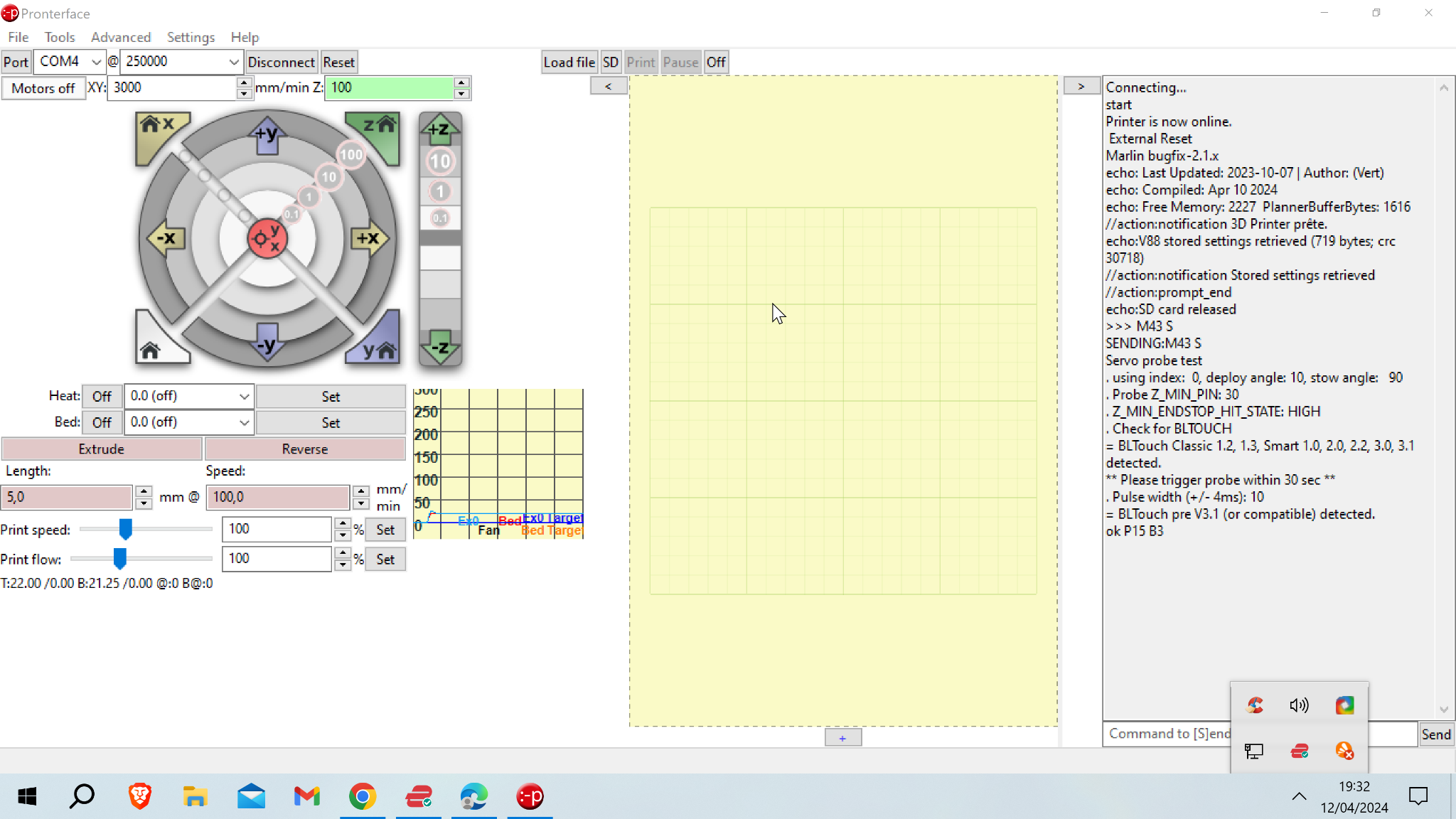

voila j ai reconnecter le BLTOUCH fait M43 et voila ce que cela me dit:
Connecting...
start
Printer is now online.
 External Reset
Marlin bugfix-2.1.x
echo: Last Updated: 2023-10-07 | Author: (Vert)
echo: Compiled: Apr 10 2024
echo: Free Memory: 2227  PlannerBufferBytes: 1616
//action:notification 3D Printer prête.
echo:V88 stored settings retrieved (719 bytes; crc 30718)
//action:notification Stored settings retrieved
//action:prompt_end
echo:SD card released
>>> M43

ok P15 B3

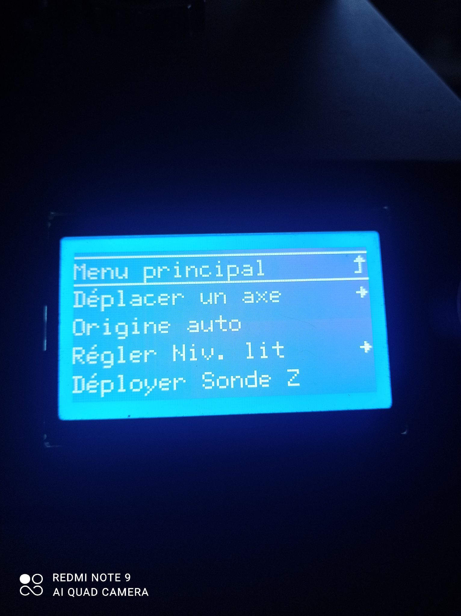

Je viens d essayé les Gcodes X Y aucun soucis par contre Z ne veux rien savoir et si je passe par l imprimante ca marche

cela va te paraitre peut etre idiot mais quan je fais mouvement   apres origine auto ou regler niv lit le bltouch ce met en fonction par contre il ne va pas dans les 4 coin il reste au milieu il descend remonte par contre entre la buse et le lit il y a bien 5 mm

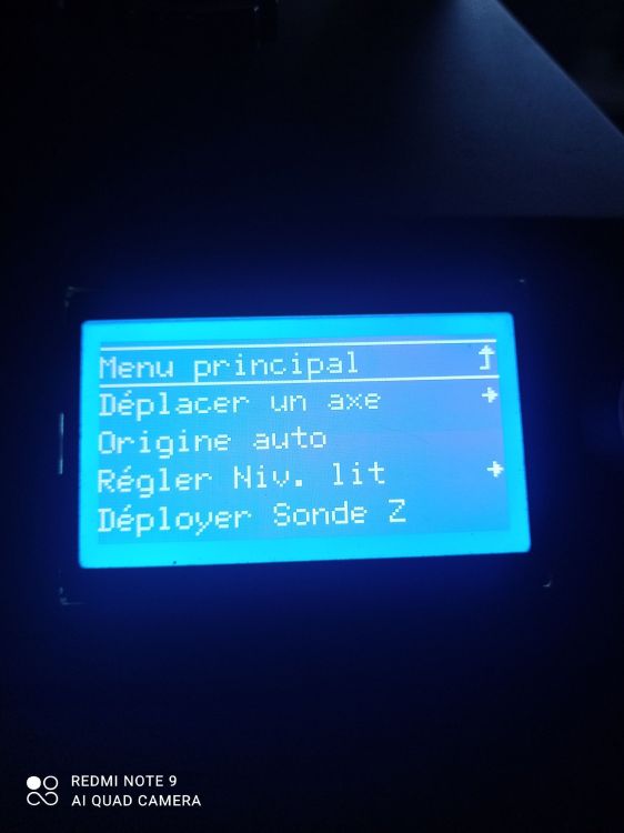

Là, tu as fait  home pas un bed leveving, c'est tout fait normal qu'il ne fasse pas les quatre coins. Une fois qu'il a pris ces origines X, Y  , ll  va juste se mettre au centre pour prendre son origne en Z.
Est-ce que le bltouch touche le plateau et remonte ?
Modifié (le) par medmed
Il y a 2 heures, christophe1492 a dit :
sauf que la commande était M43 S !!!
il y a 39 minutes, christophe1492 a dit :
tu vas où pour le faire le bed leveling
dans le menu mouvement -> Régler Niv. lit -> Niveau des coins
il y a 41 minutes, pommeverte a dit :
j ai fait le reglage dubltouch dans les coin il y a 2mm a peut pret entre la buse et le bed cela va t il? merci a toi
desolé je n avais pas vu le s du M43 je viens de le refaire impeccable

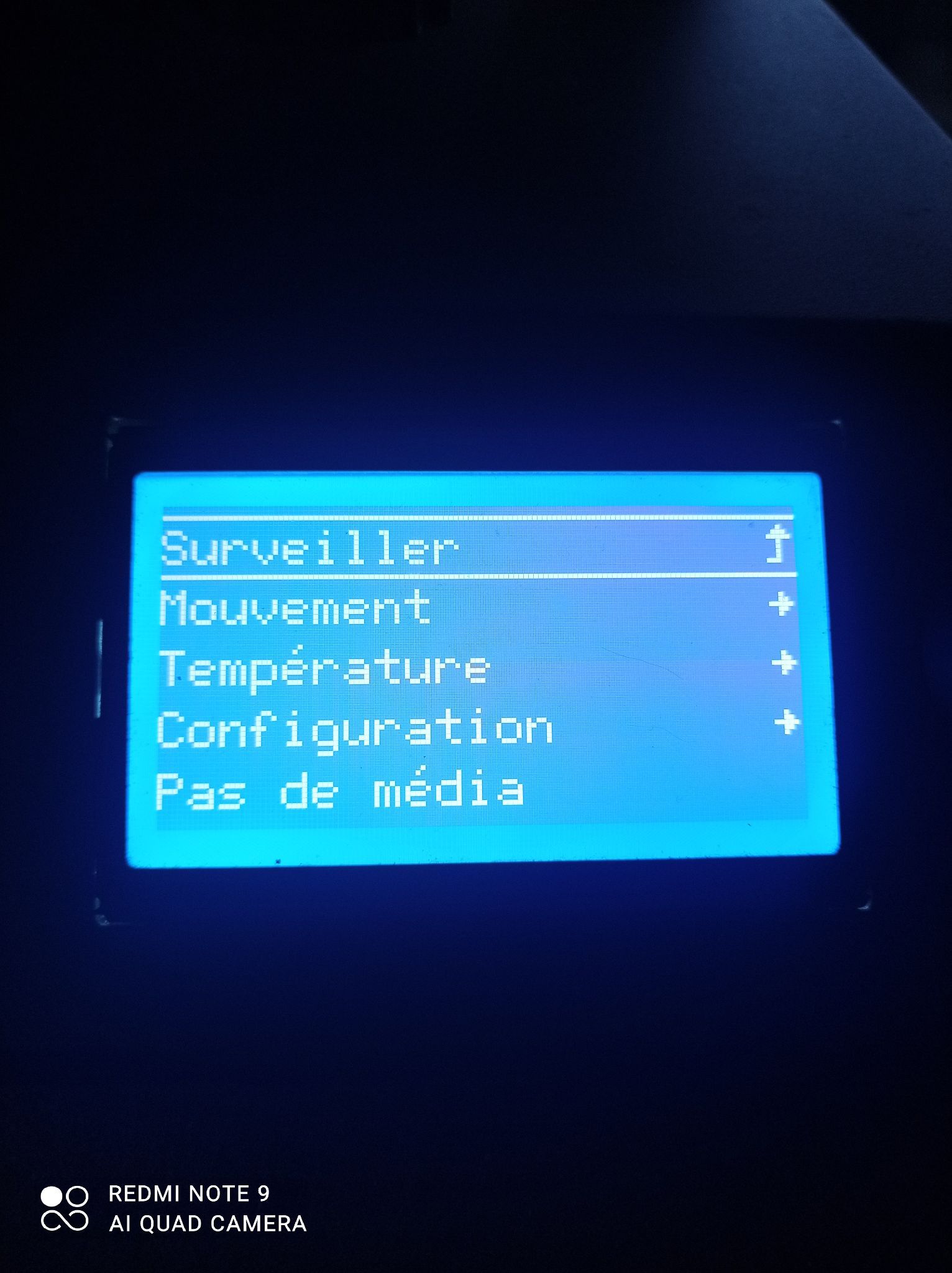

autre questions pour régler les 4 angles avec un bltouch  je fais comment
Dans Mouvement, tu devrais avoir un menu "Assistant Molettes" qui permet de le faire.
