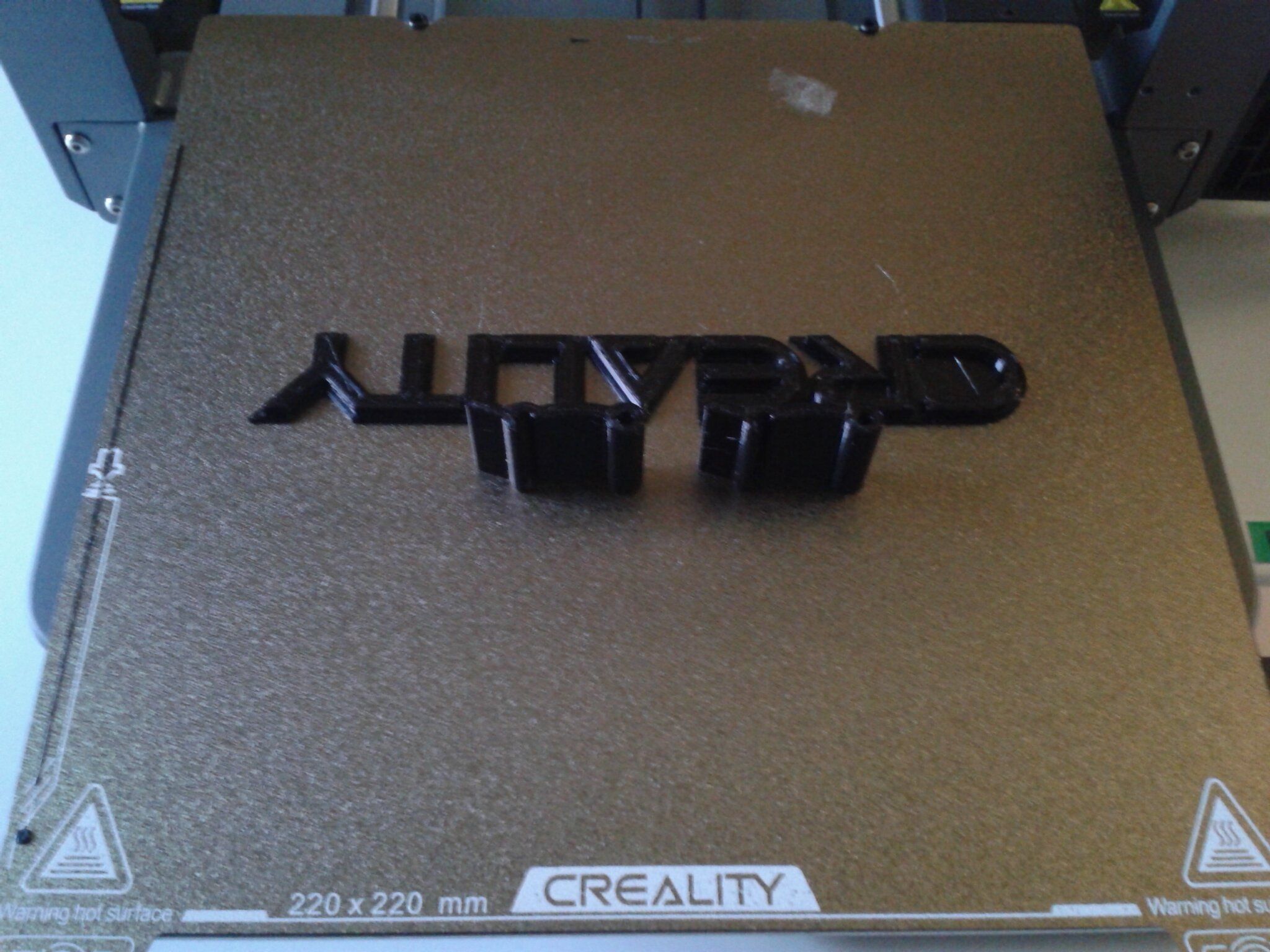

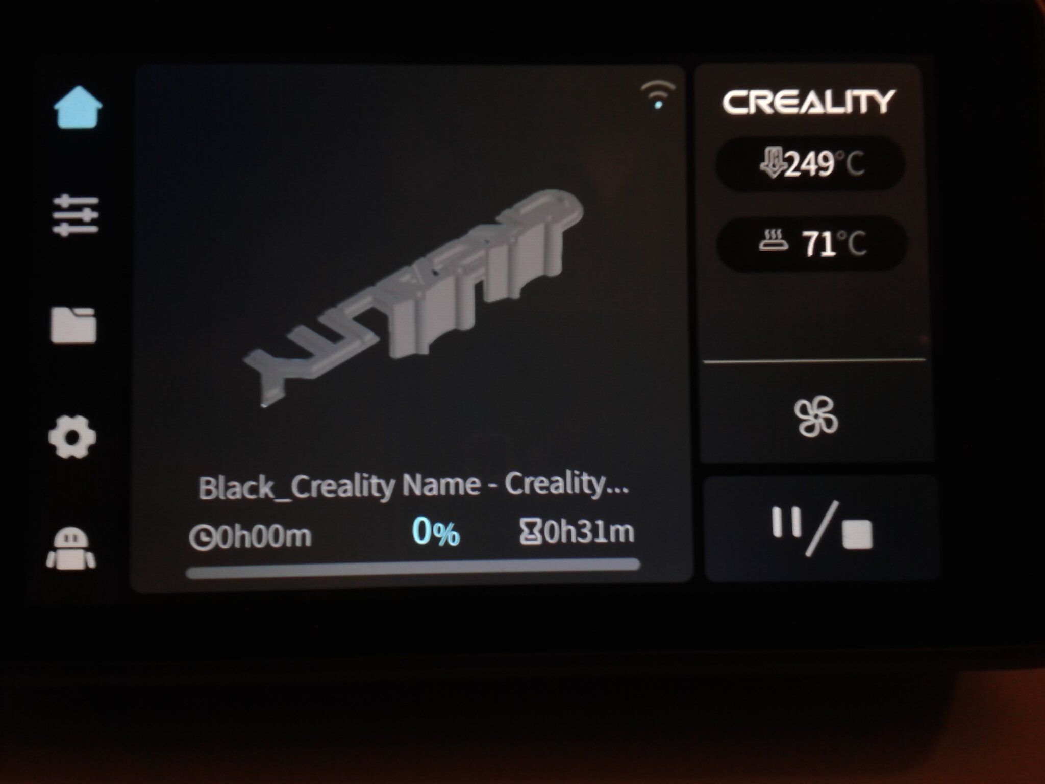

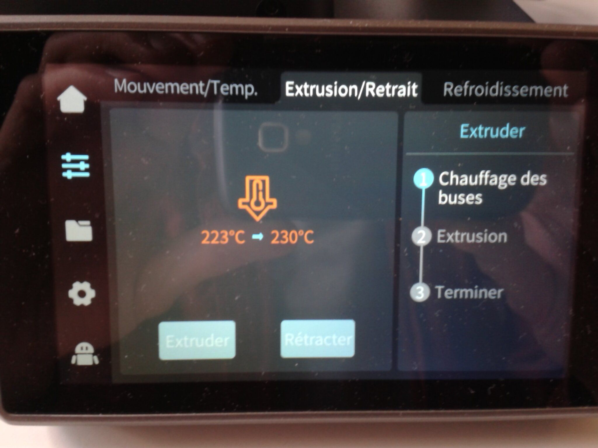

Autres impressions - (Acte II) - PLA - OrcaSlicer - Changement de filament
Pour les étapes de changement de filament sur l'écran de contrôle, regarder la vidéo "Service Tutorial Ender 3 V3 Replacing Filament During Printing" où l'on voit une pause manuelle depuis l'écran de contrôle ou par le capteur de fin de filament, pour changer le filament lors d'une impression.
Ici j'insère dans le fichier d'impression une commande g-code étendue "PAUSE" pour effectuer le changement à un moment précis.
Dans sa version actuelle Creality Print ne permet pas d'ajouter un changement de filament.
J'utilise donc ici, Orca Slicer pour me faciliter la tâche. Pour ne pas avoir à éditer le fichier d'impression ".gcode" pour ajouter manuellement, au bon endroit, une ligne de demande de changement de filament.

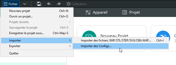

Sur les pages du wiki de Creality, de la Ender-3 V3, on trouve un profil (Utilisable avec la v1.9.0. Mais ne semble pas utilisable avec la v2.0.0 ) pour OrcaSlicer.
https://wiki.creality.com/en/ender-series/ender-3-v3/quick-start-guide/how-to-use-orca-slicer-with-ender-3-v3
somme de contrôle md5sum
5516718fe1eb1a3b0289da7998a9ac60  ender-3_v3.orca_printer
ender-3_v3.orca_printer.zip( enlever l'extension ".zip", extension que j'ai ajouté pour permettre de l'ajouter en fichier joint sur le forum ... )

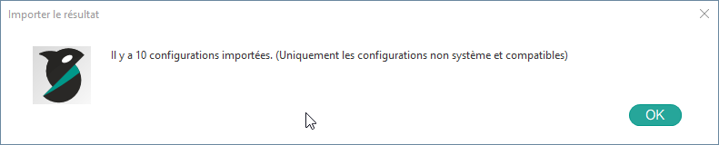

Avec Orca Slicer v1.9.0 cela semble fonctionner.
image.png.924b55b1ec75df7214c44f24f26922f7.png image.png.779f643df19b51ac8ac5a9b7c99a11c1.png
Je retrouve alors une imprimantes "Ender-3 V3" avec des profiles de matériaux et de qualité d'impression.

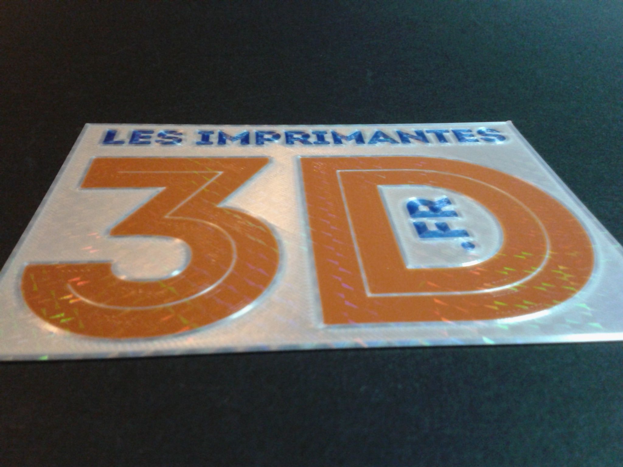

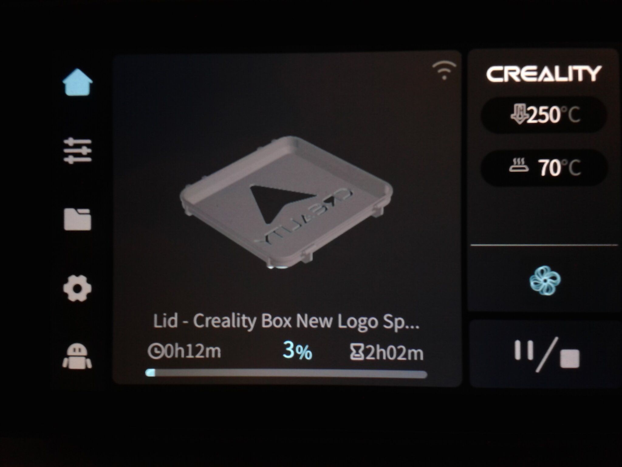

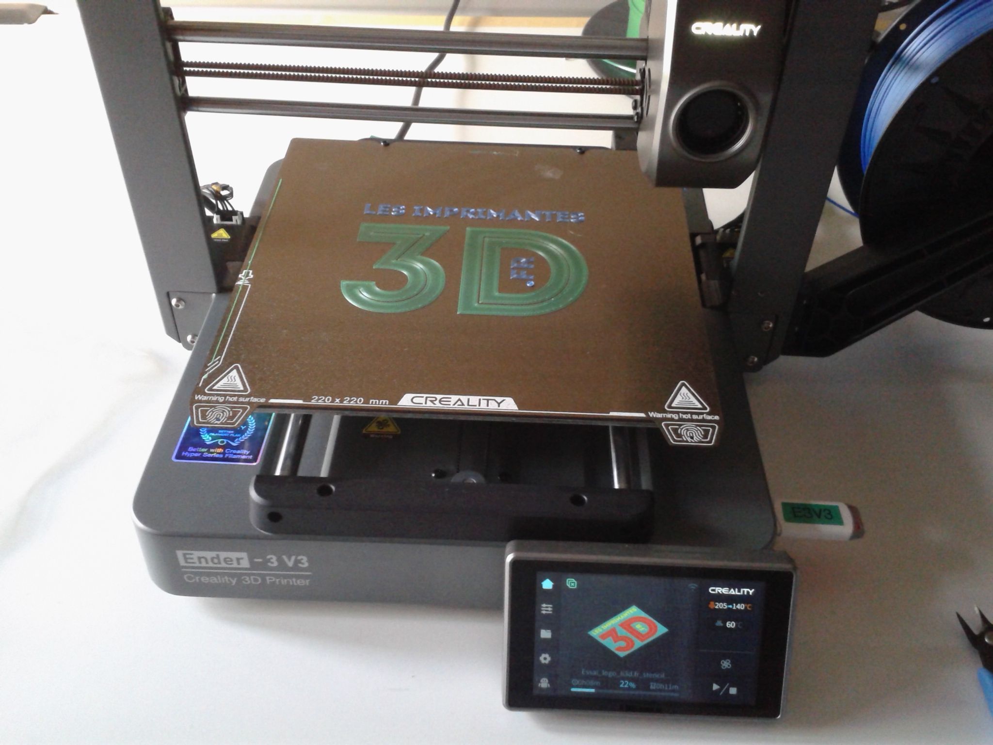

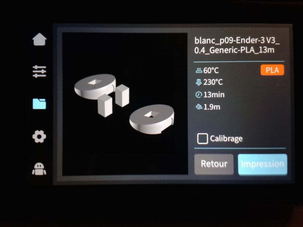

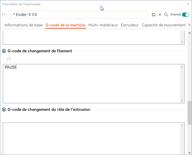

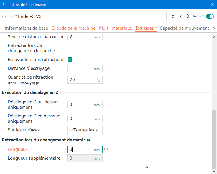

J'ai fait des essais de changement de filament en cours d'impression avec l'utilisation du g-code étendue PAUSE en "g-code de changement de filament".
Il faut l'ajouter dans le profil pour OrcaSlicer trouvé sur le wiki de Creality. ( Et deux autres paramètres à modifier pour éviter à la reprise une extrusion supplémentaire de 2 mm paramétrés dans le trancheur )
image.png.7a69ad65ec0eb454d9820edb38bffe70.png 2024-04-1521_15_53-Paramtresdelimprimante.png.c4936c68a3e030c87bf48ed40bde321c.png 2024-04-1521_15_42-Paramtresdelimprimante.png.e4e3246eb45e4c9db2cc2b16cf3a38f6.png

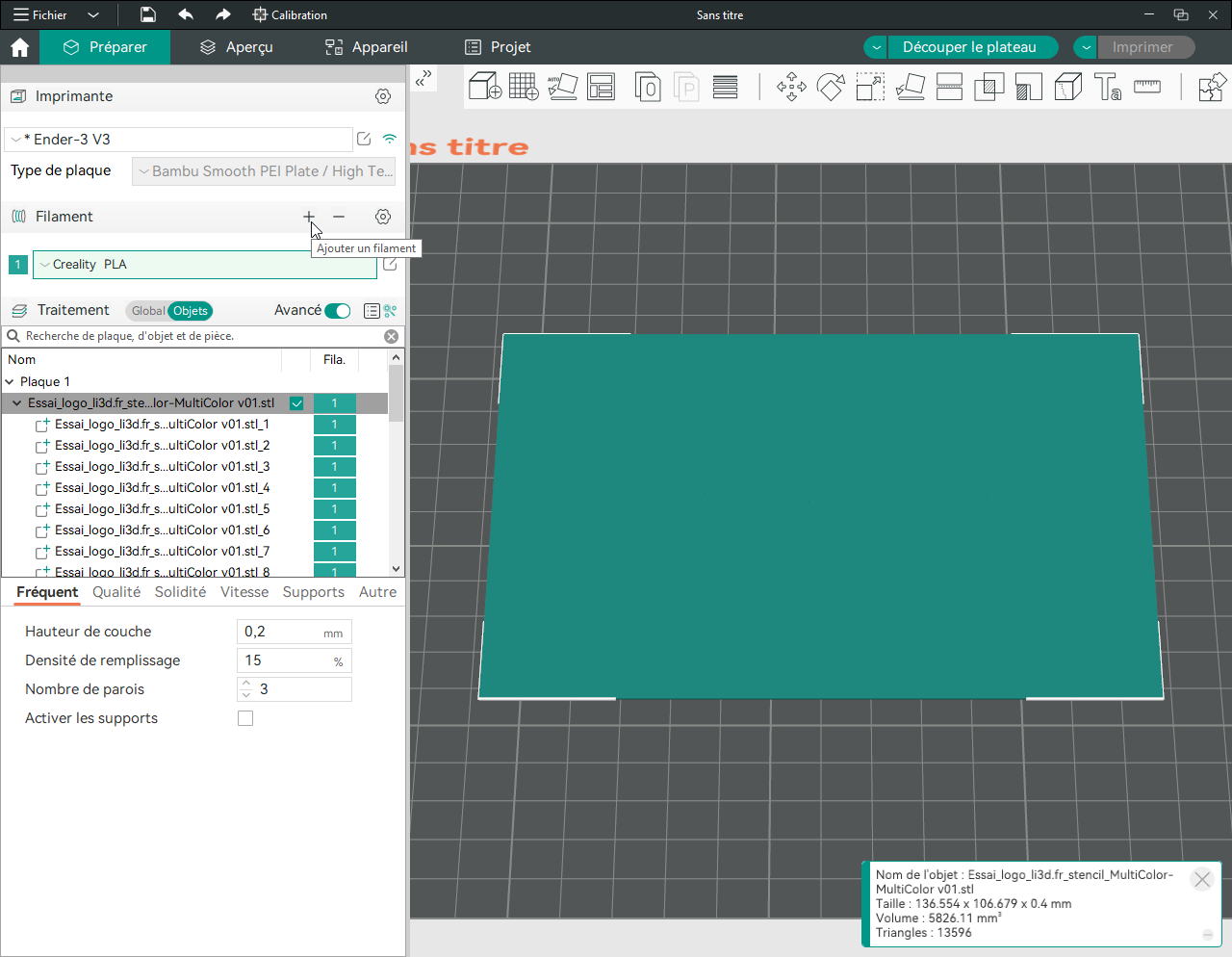

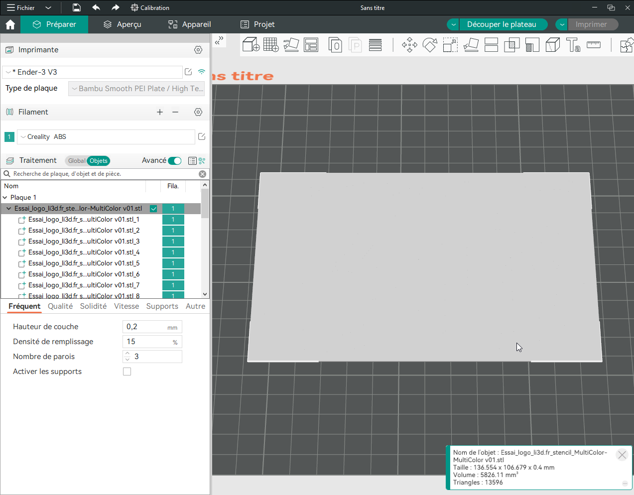

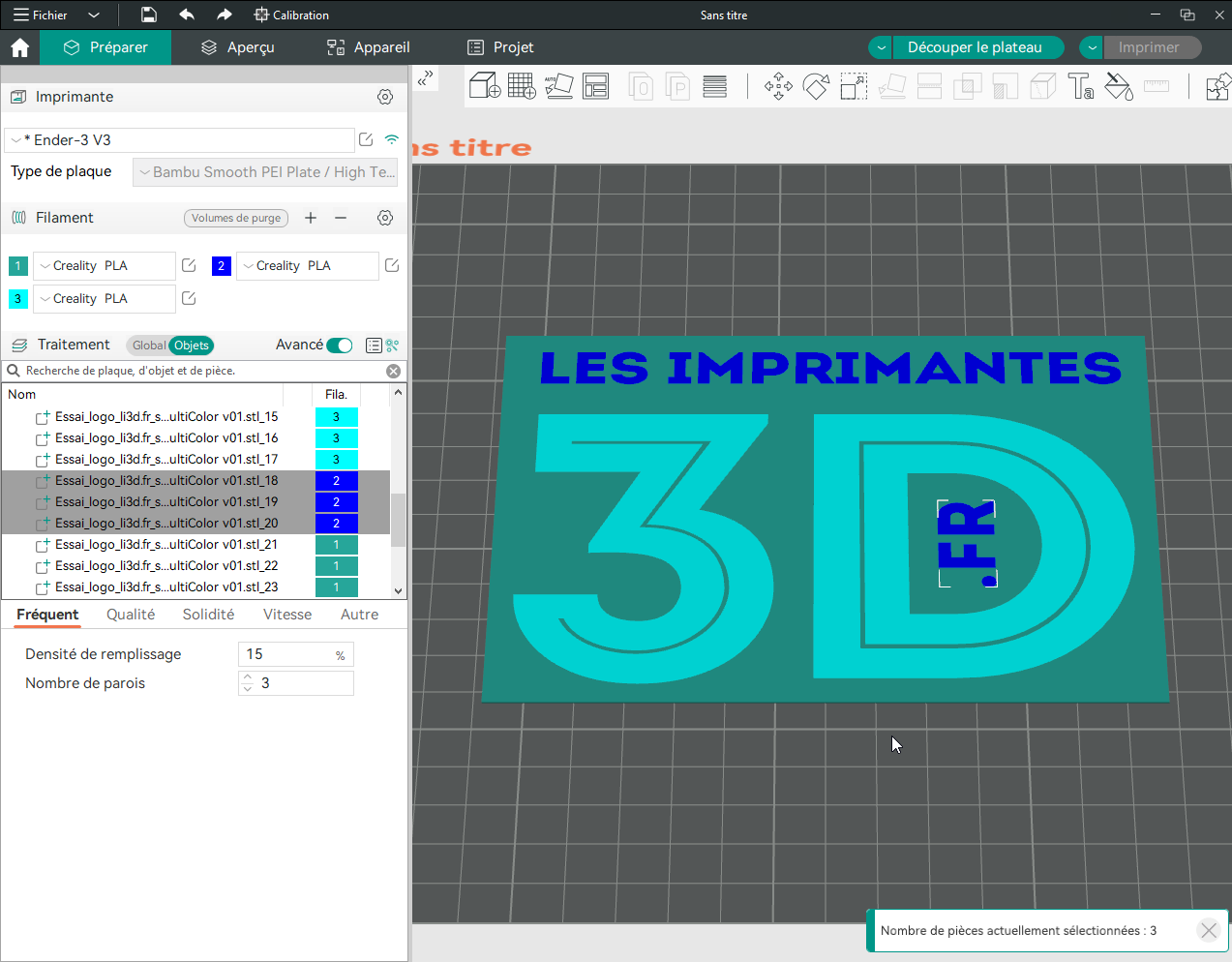

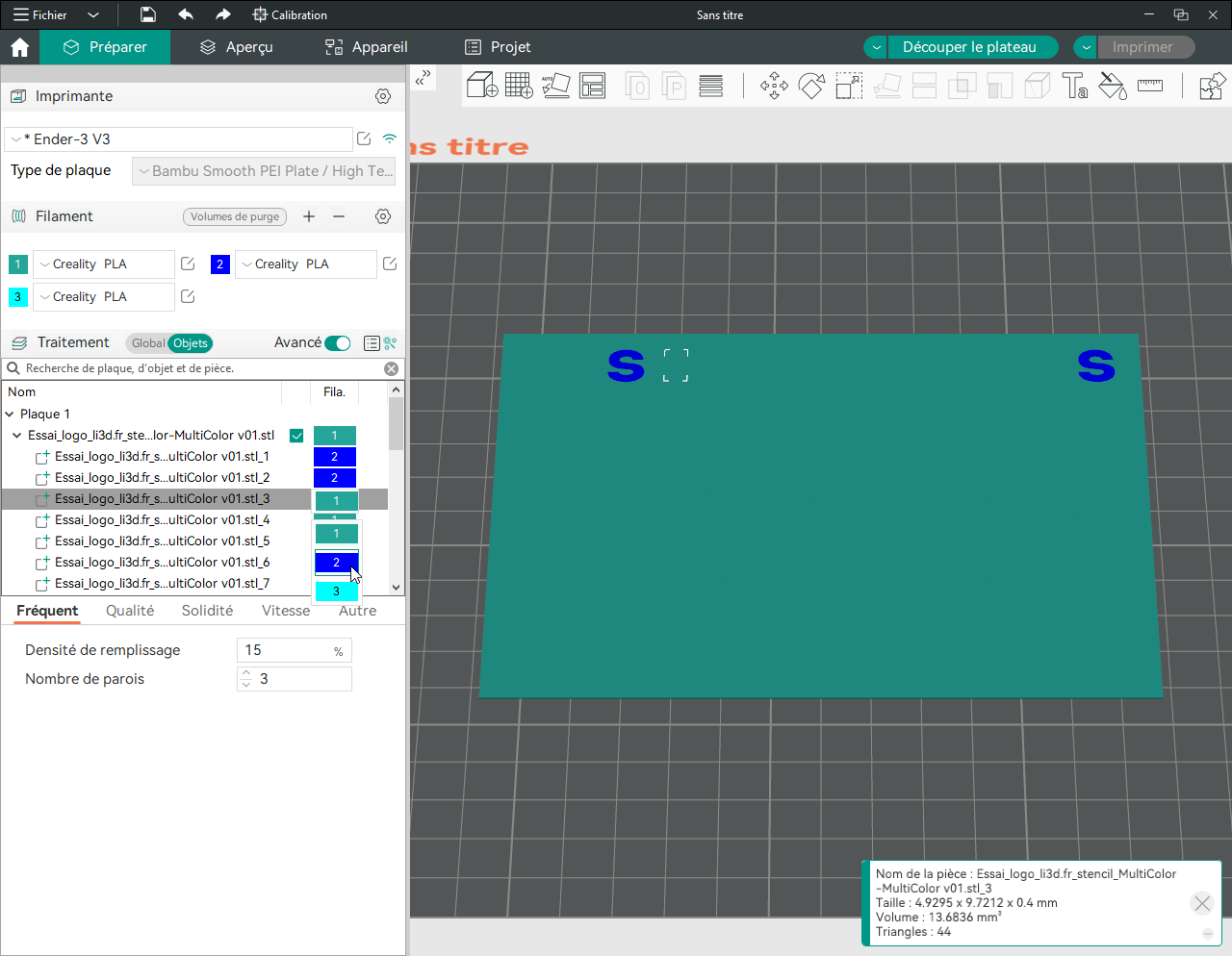

Je suis partie d'un script OpenSCAD que j'avais déjà réalisé pour faire un modèle 3D du logo de lesimprimantes3d.fr que j'ai transformé ( ajouter des petits espaces (offset) de 0.001 mm) pour qu'il soit "scindable" en sous-parties (ou sous-objets).

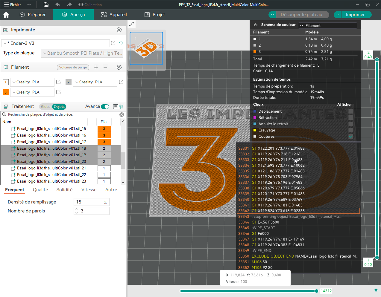

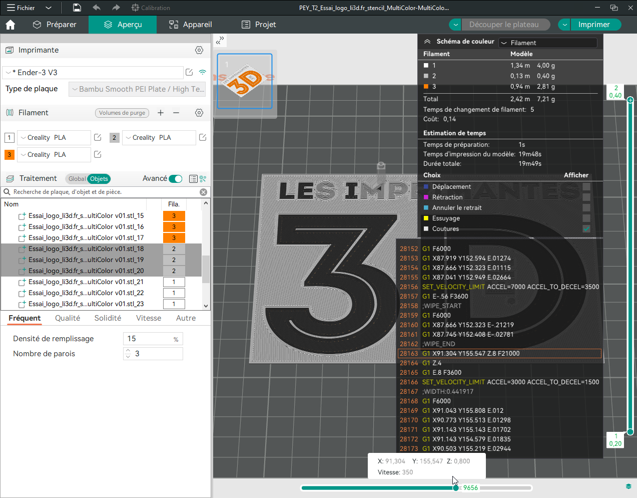

Dans l'idée de faire des changements de filament sur une même couche selon les sous-parties de l'objet ou les sous-objets.
Essai_logo_li3d.fr_stencil_MultiColor-MultiColor v01.stl ( <- le ".stl" utilisé. Mais plus bas, j'ai mis un ".3mf" qui a donc déjà tout ce qui suit de fait)

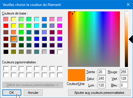

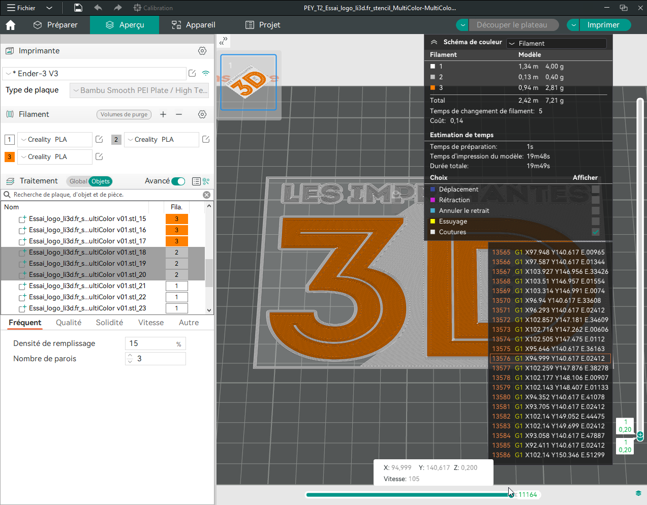

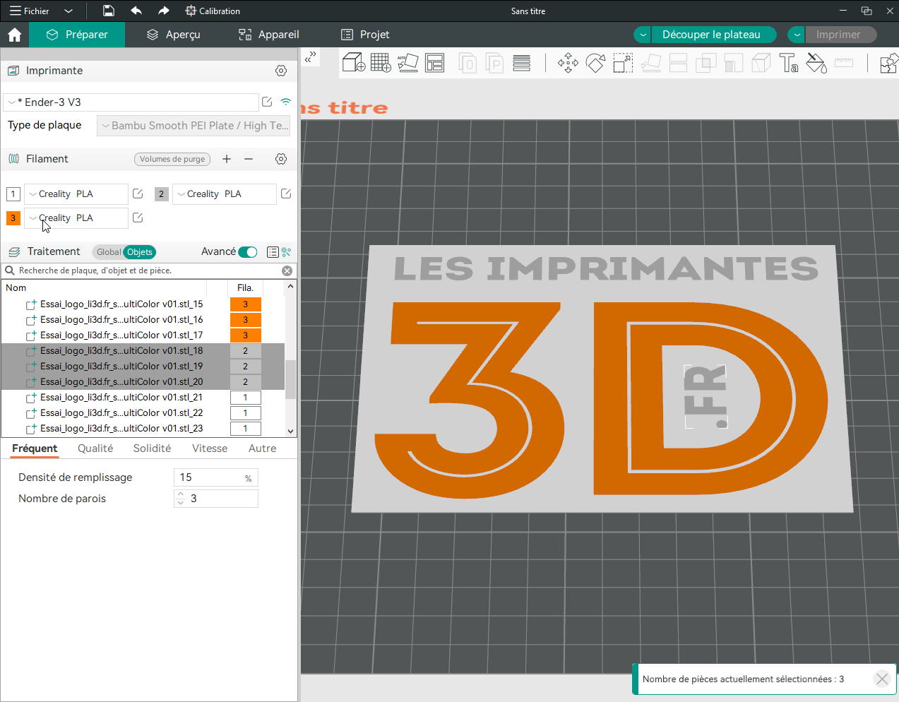

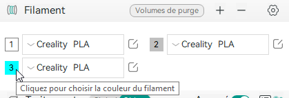

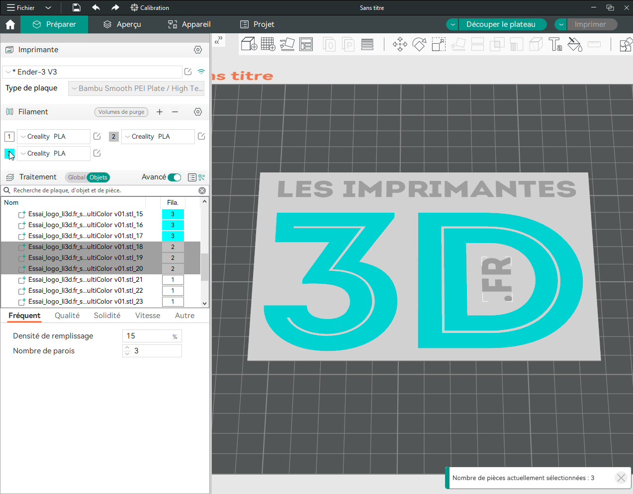

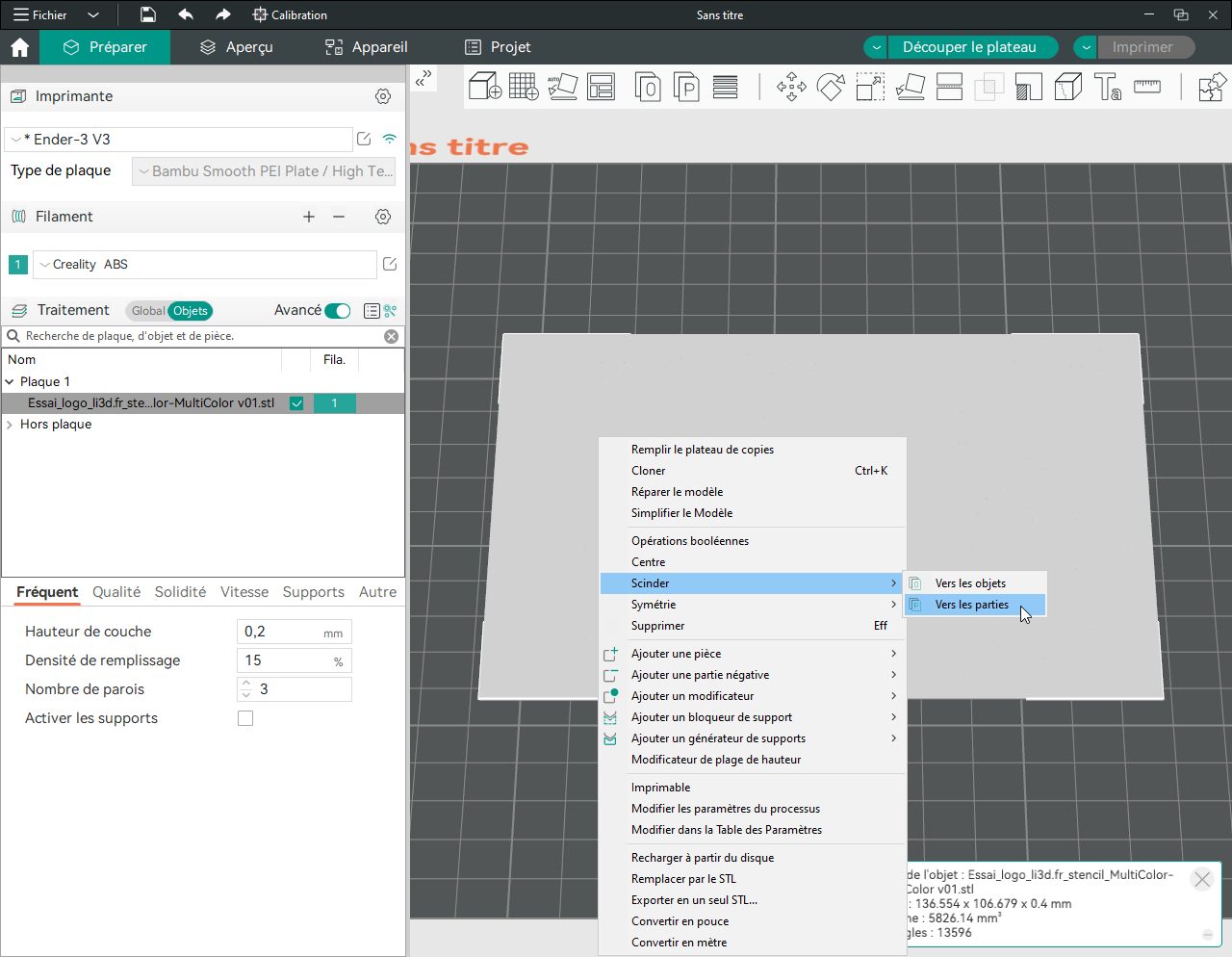

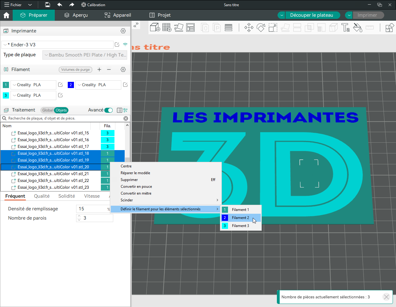

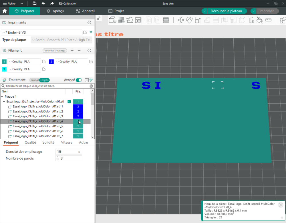

Il faut donc après chargement de mon .stl le sélectionner, clic droit sur l'objet, "Scinder" -> "Vers les parties" ( ou "Vers les objets" )
Puis ajouter des filaments, pour ensuite pouvoir affecter un filament d'une couleur spécifique à certaines des sous-parties ( ou sous-objets )
image.thumb.png.602baaffaf44505a40325505d04595ea.png image.thumb.png.ed87a4b020842548f33883b7fc5beb34.png image.thumb.png.172eddfd59d938effbeeaf2f98421d03.png image.thumb.png.a4d58edebdbd66a123c7bb8d9e4b1592.png image.thumb.png.fc9288b989af9f4f8f70817cfe92f2f9.png image.thumb.png.30af7f49ad6349238da393139c554395.png image.thumb.png.6ffa65ebcaa32fcb83e0f4bbb0f1052b.png

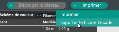

Après avoir affecté certaines des sous-parties souhaitées a des filaments différents, éventuellement changer la couleur des filaments
image.thumb.png.674f4fe3f91b099cb25b67ad338b76cd.png image.png.345e5aef5c87f9449f717dd6e2be79bf.png image.png.ea0476f0c7ed33b61a230c0cd2fc3e92.png image.thumb.png.23044c96e205b67eaa74a391360756f1.png

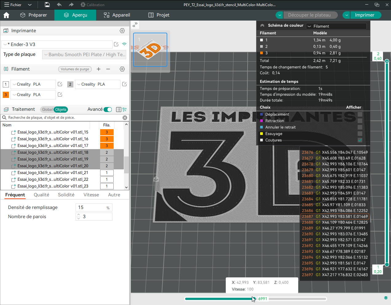

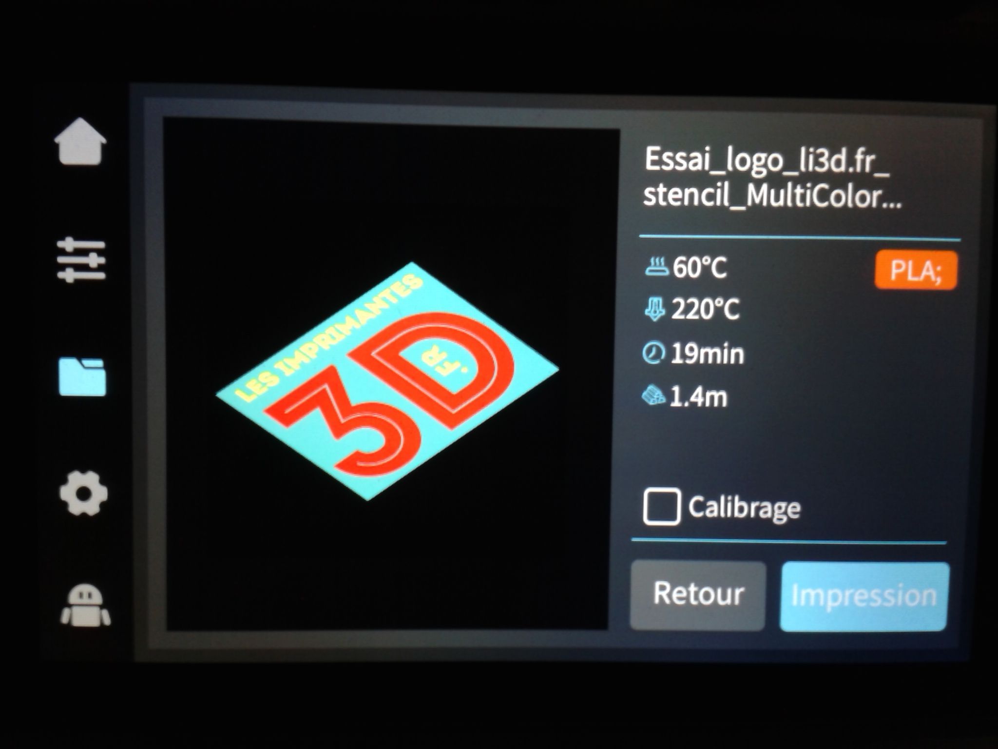

Alors "Découper le plateau" et inspecter l'aperçu couche par couches, étape par étape, pour bien identifier l'ordre de l’enchaînement des changements de filaments

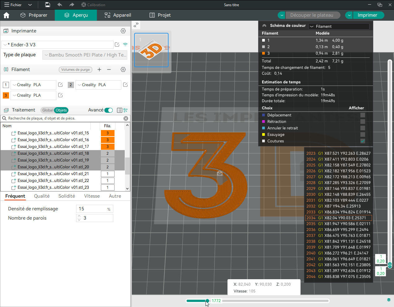

Là pour ce tranchage,
on peut, identifier sur la couche initiale, que cela commence les parties en orange, puis passe aux parties en gris, puis aux parties en blanc.
image.thumb.png.f834a6f494770c0ff8f279671242f61d.png image.thumb.png.be7fa4941dae7009b8246838bac33290.png image.thumb.png.b2703b52d7e4e11c4c313d8f732924f4.png
le blanc continue en début de la seconde couche, puis re-passe aux parties en gris et termine avec les restes des parties en orange.
image.thumb.png.832708e213cf158b232d29192c1844eb.png image.thumb.png.2c7983ab7e71be24c856d4ca47917504.png image.thumb.png.d51dd6a0cbf25f7fba4d23daf2f35be0.png image.thumb.png.a1f91bbedf174de41fc837dd4681963b.png

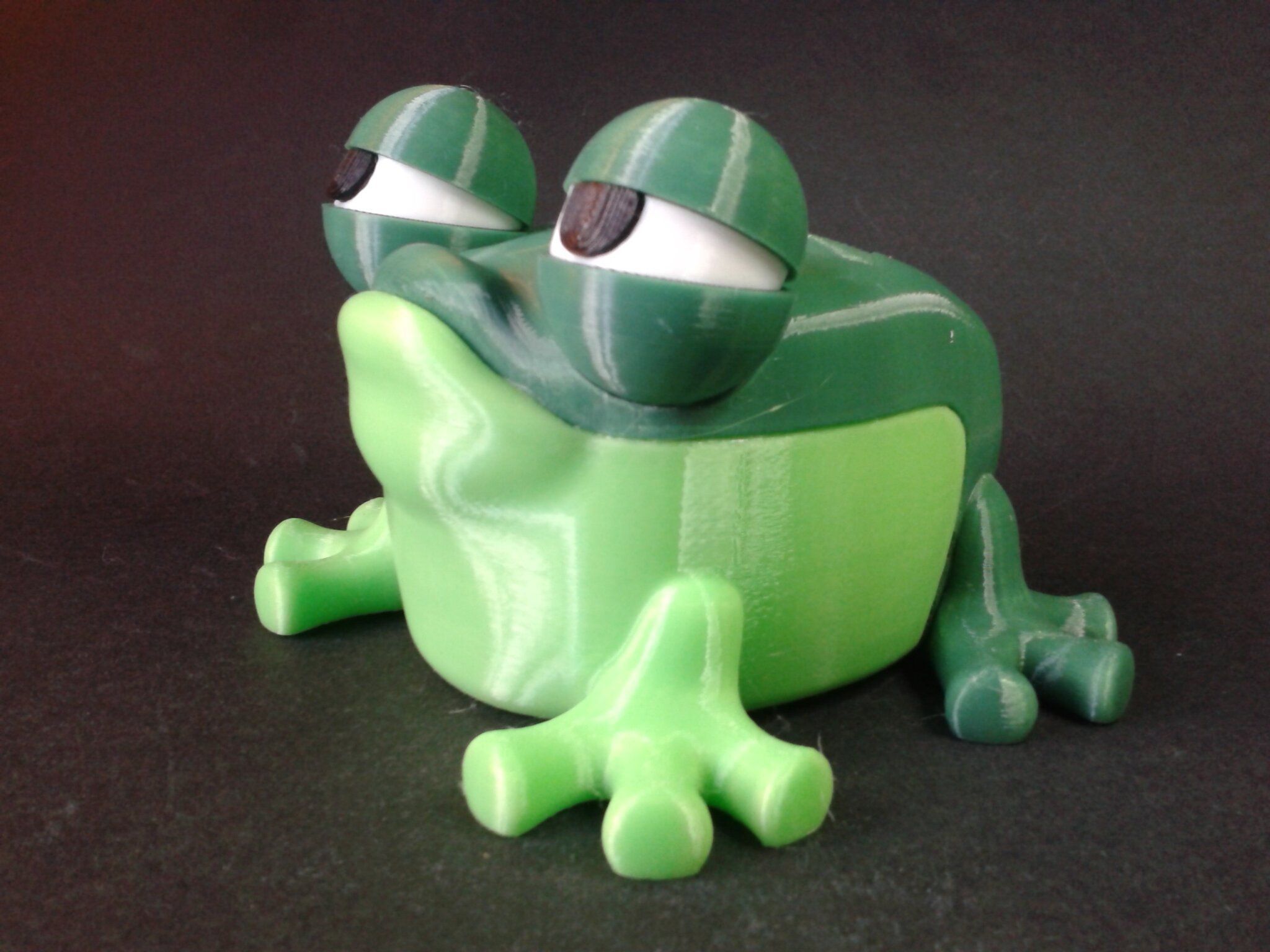

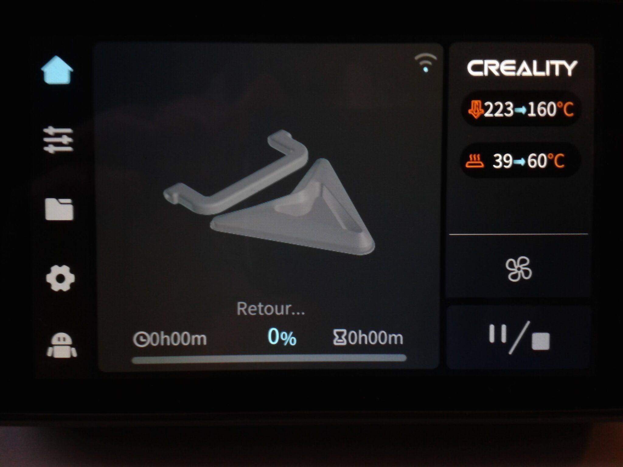

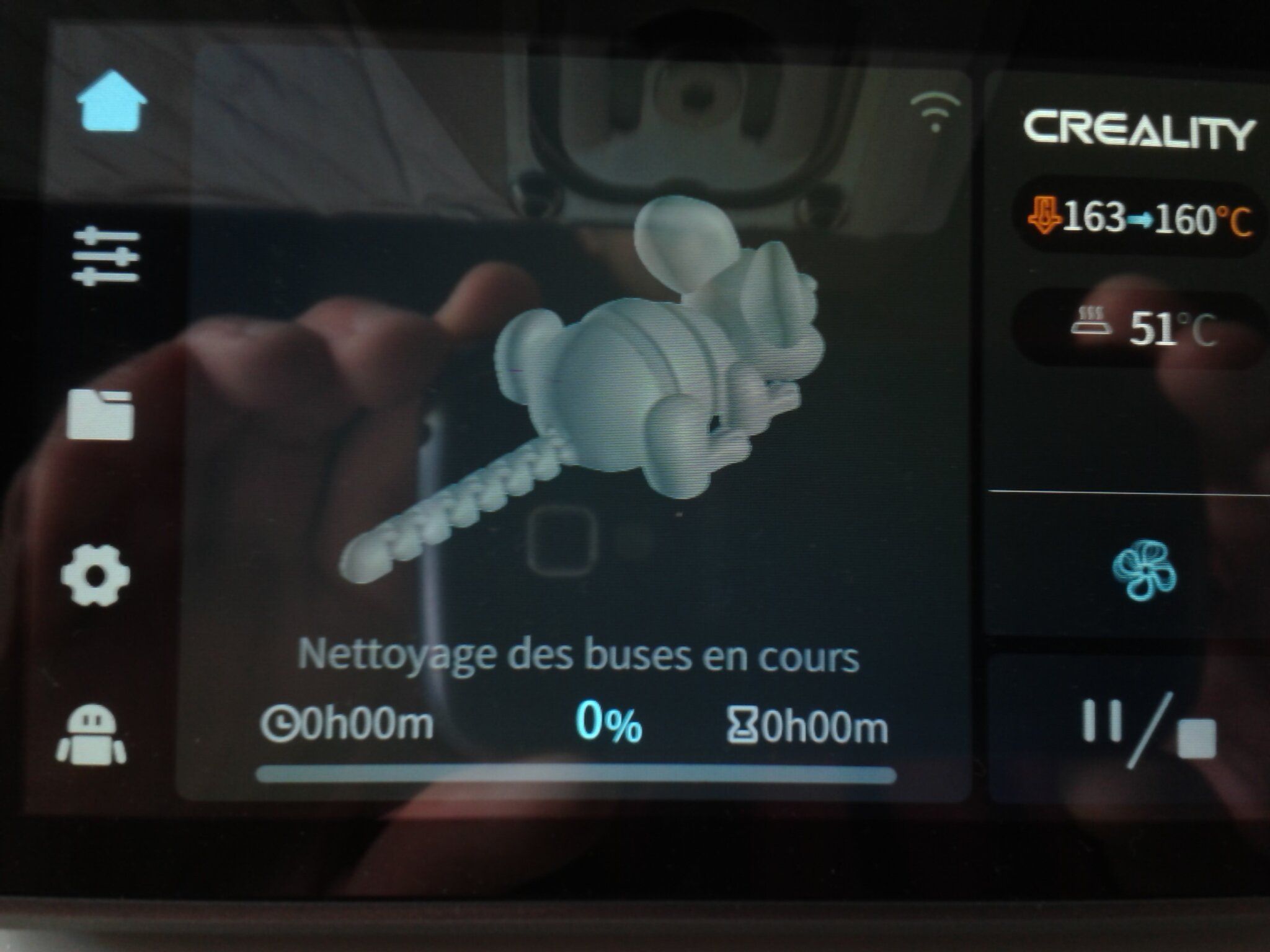

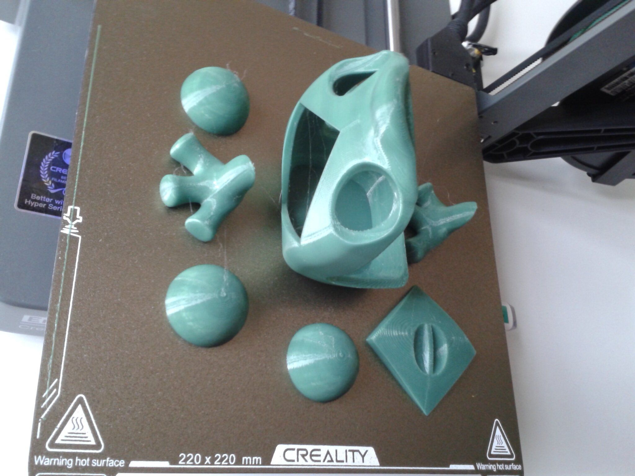

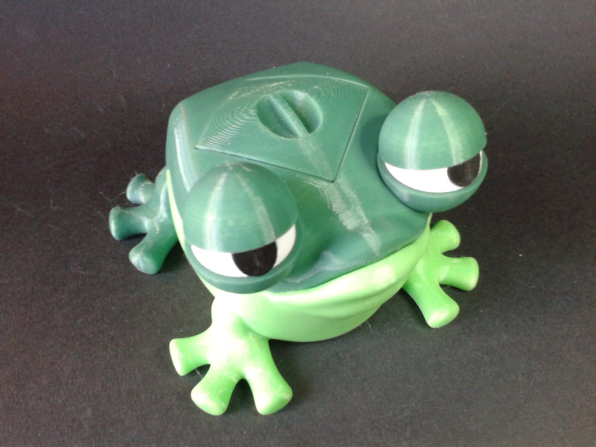

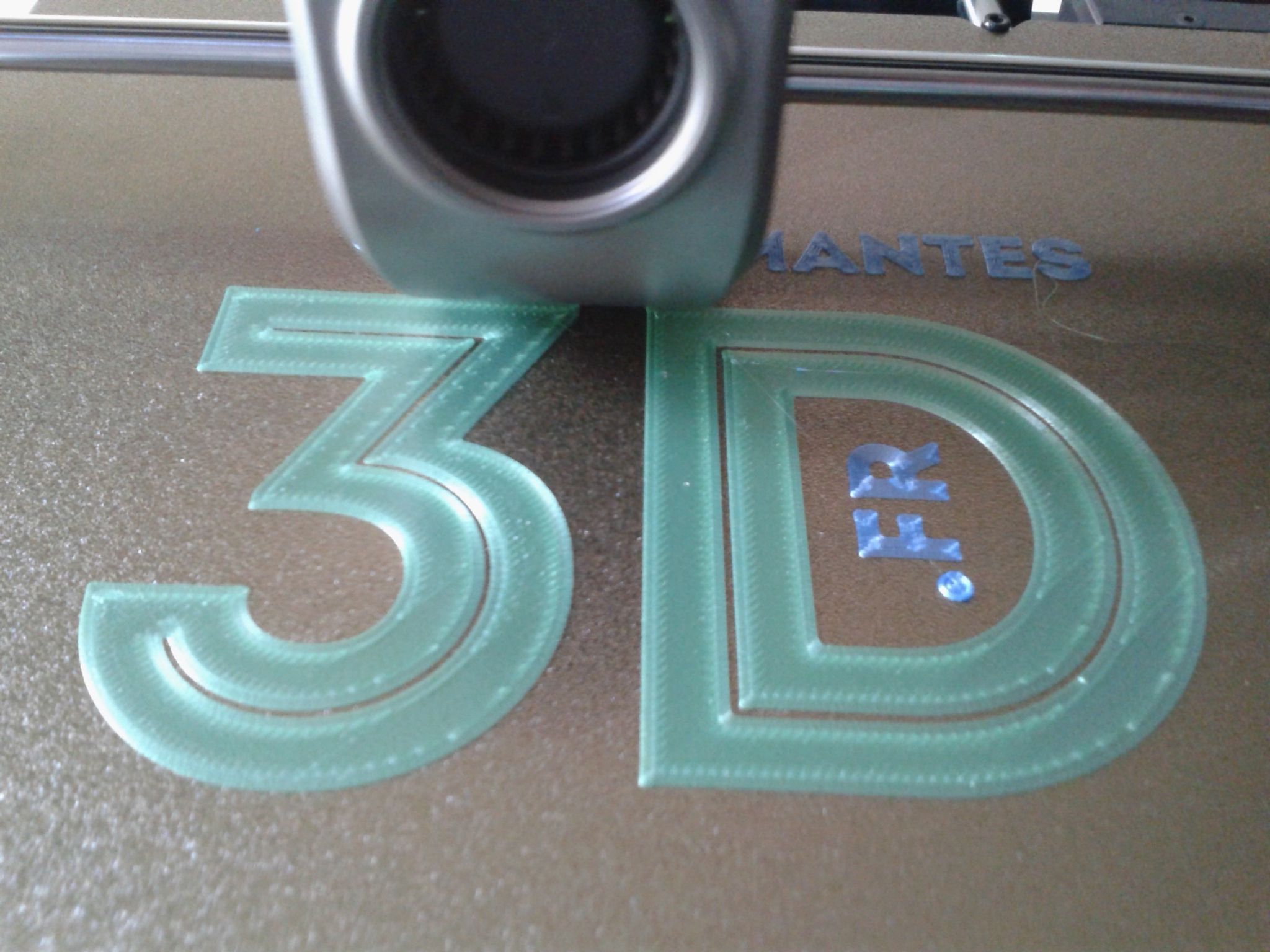

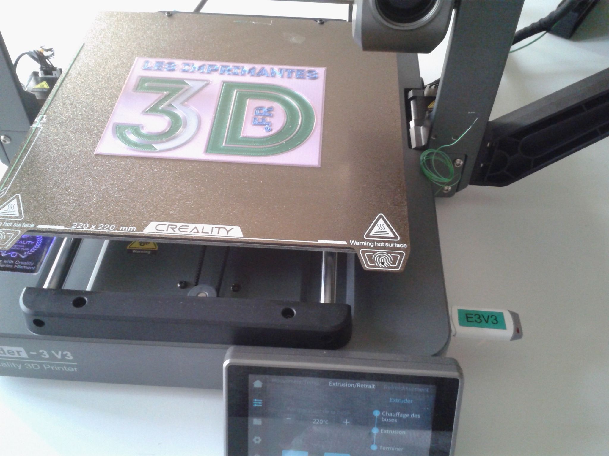

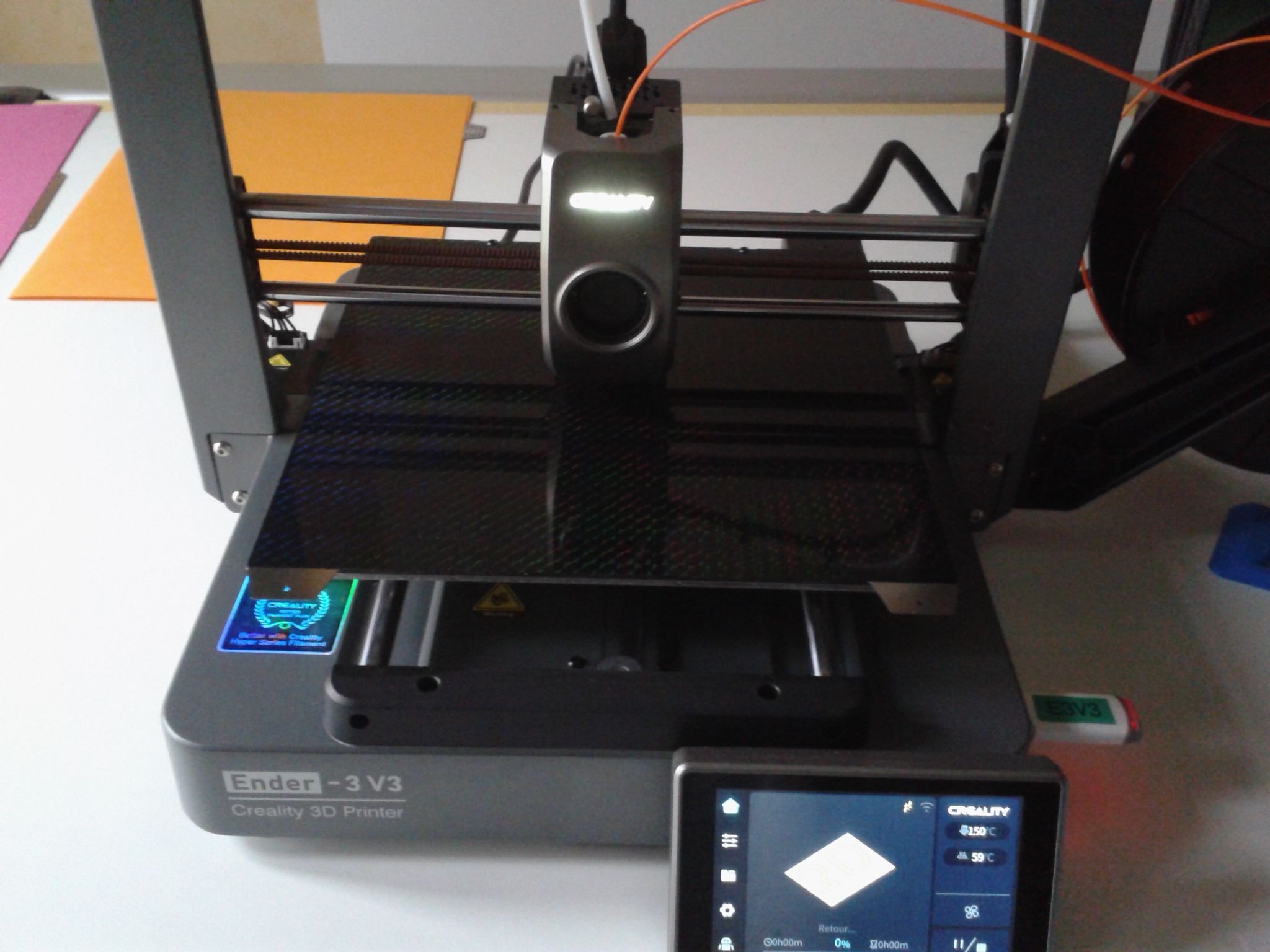

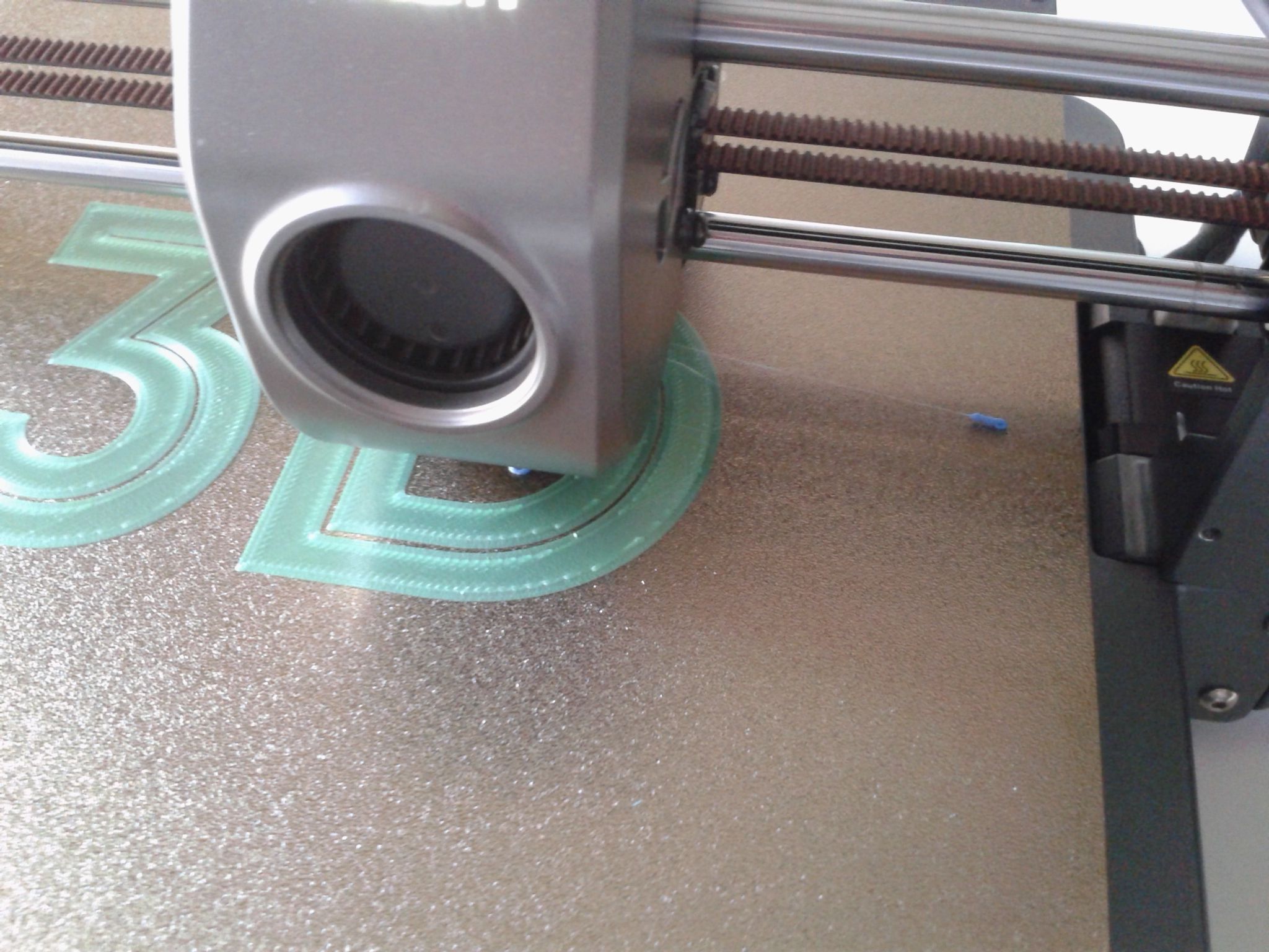

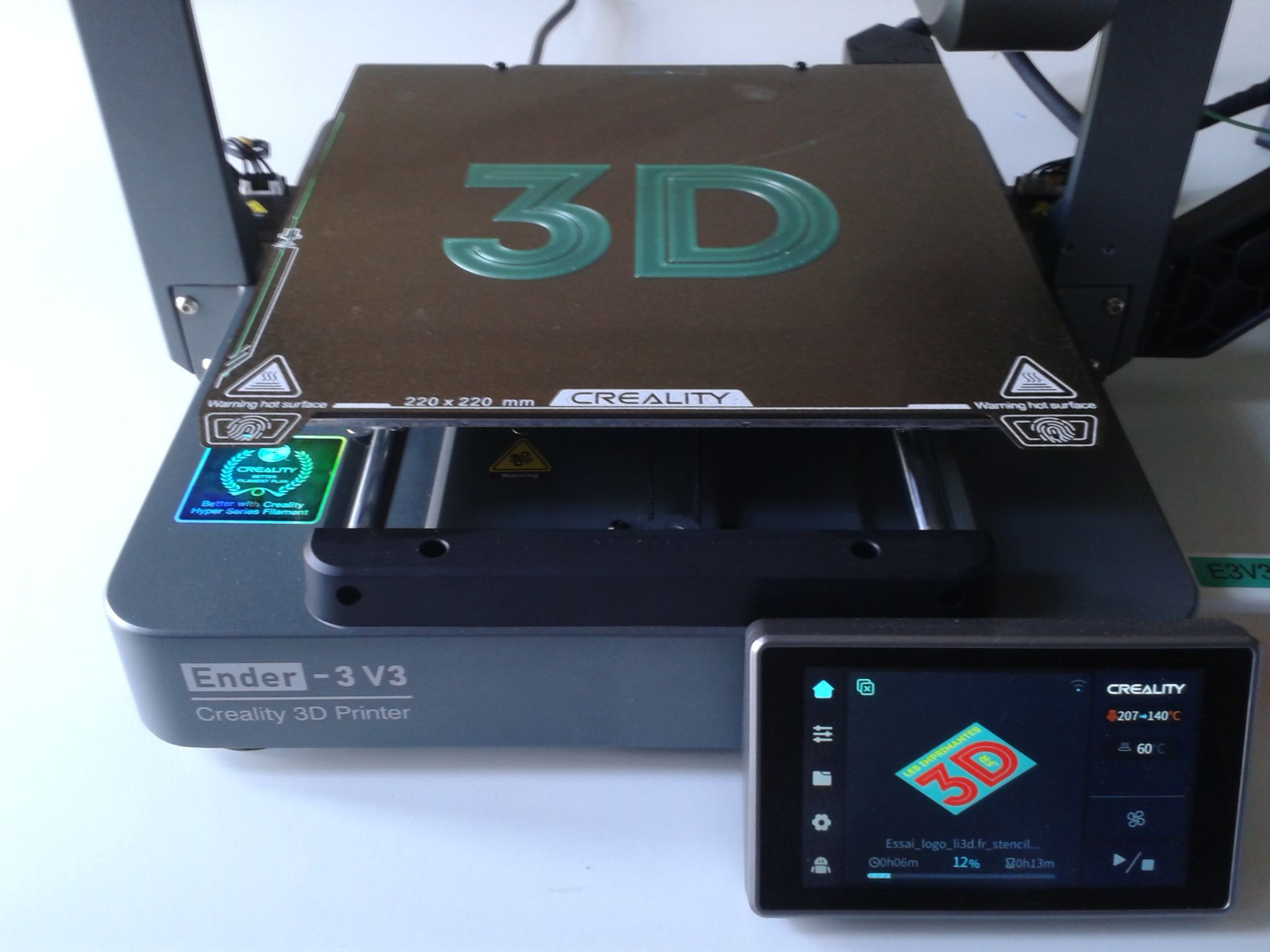

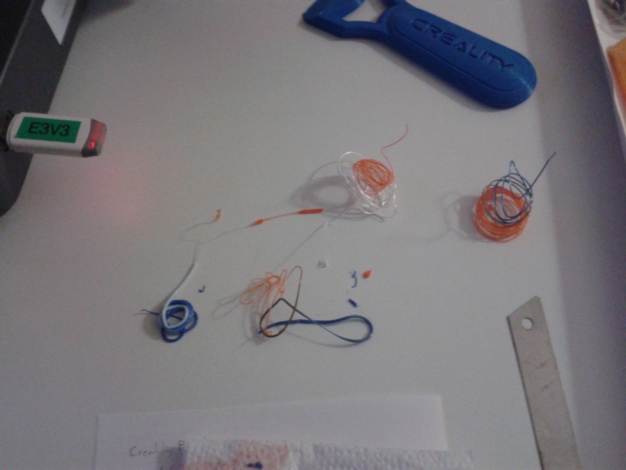

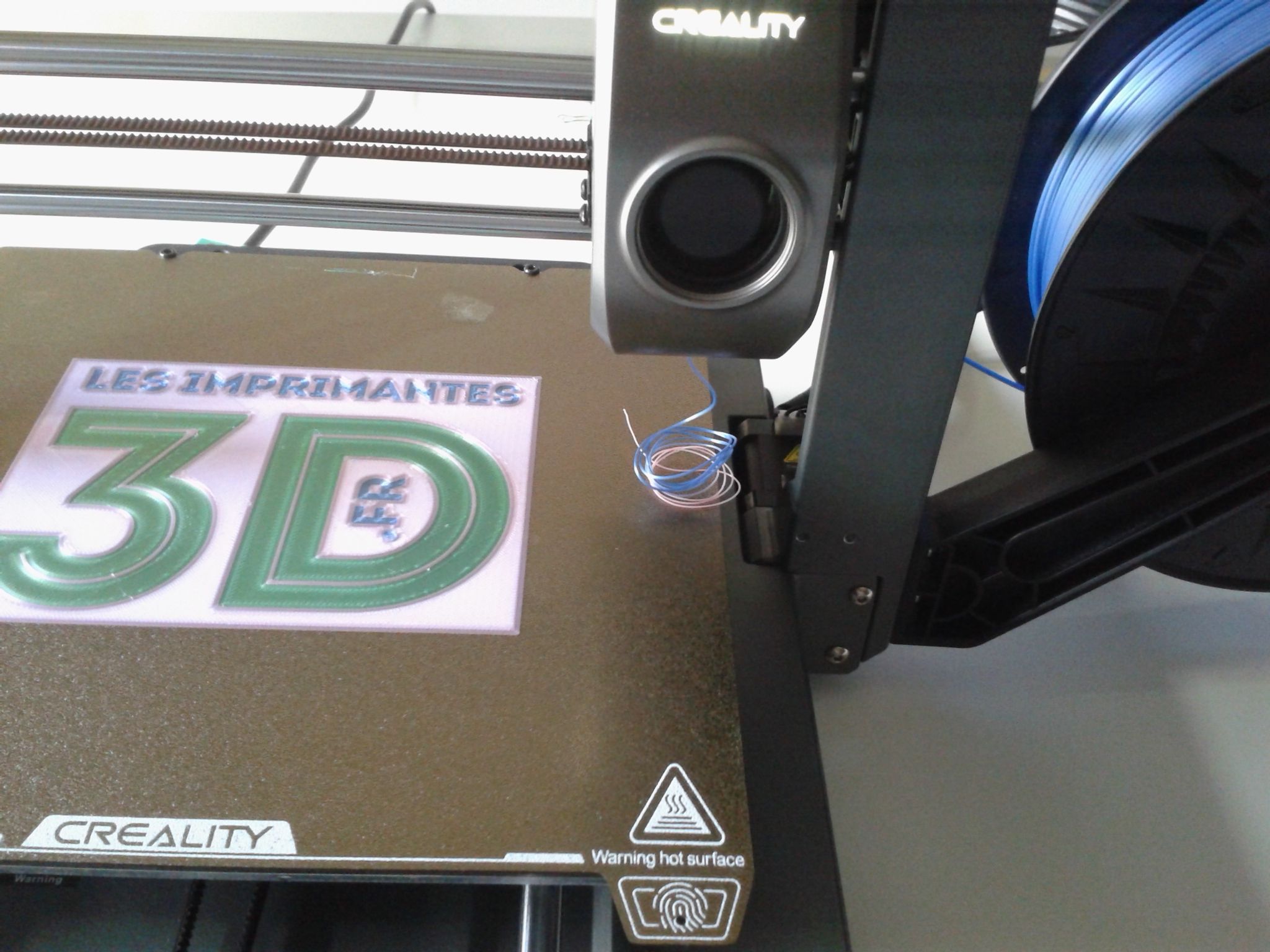

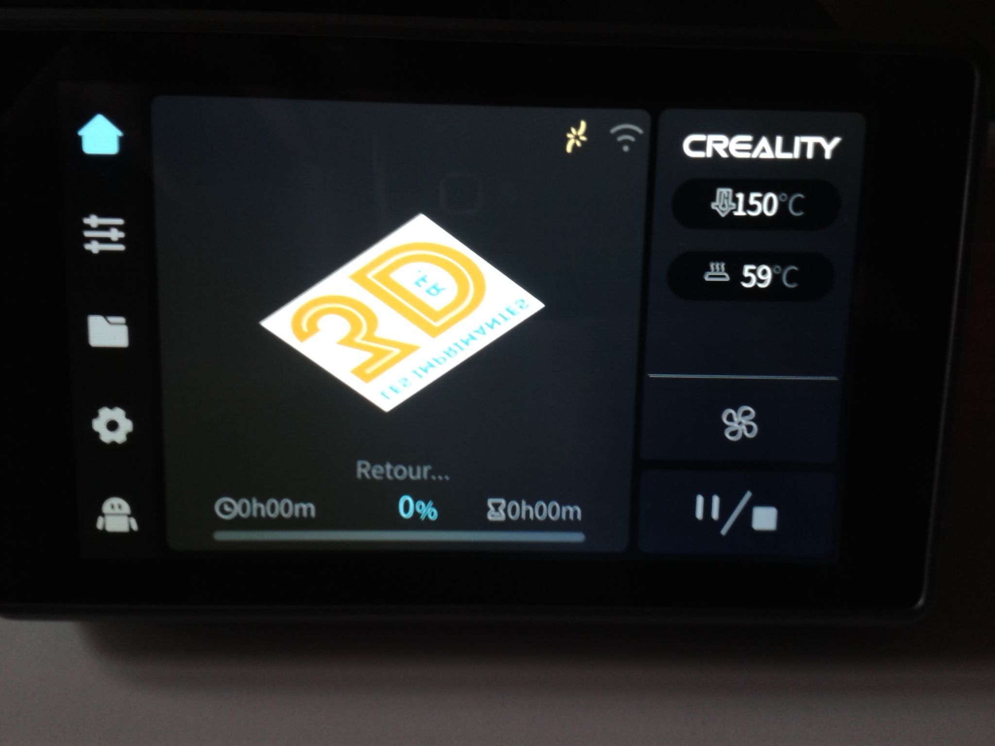

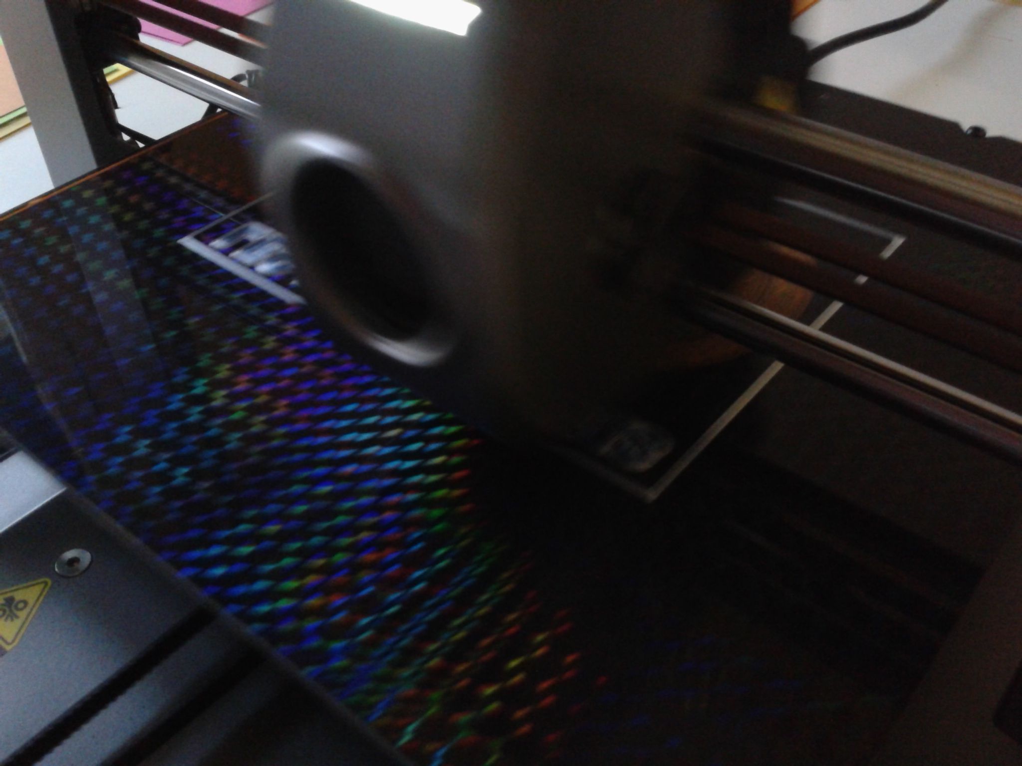

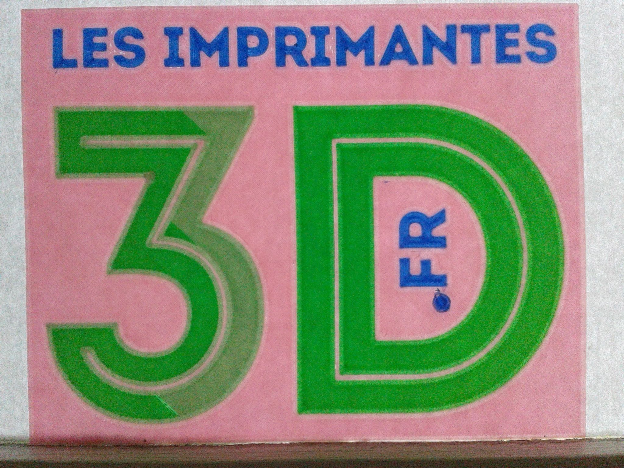

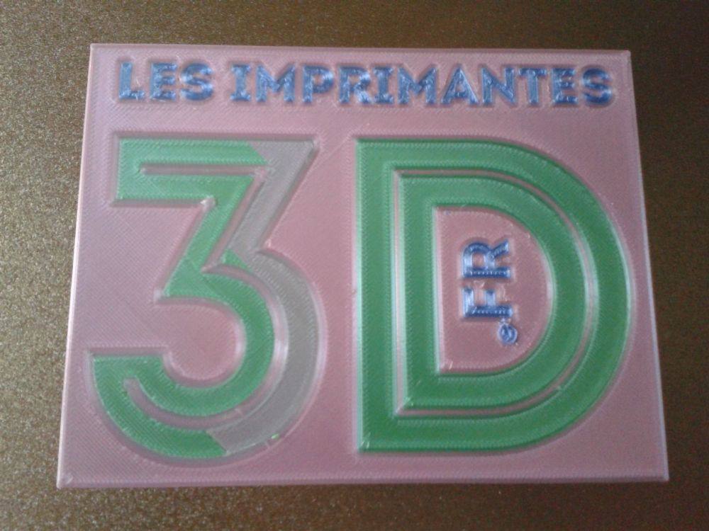

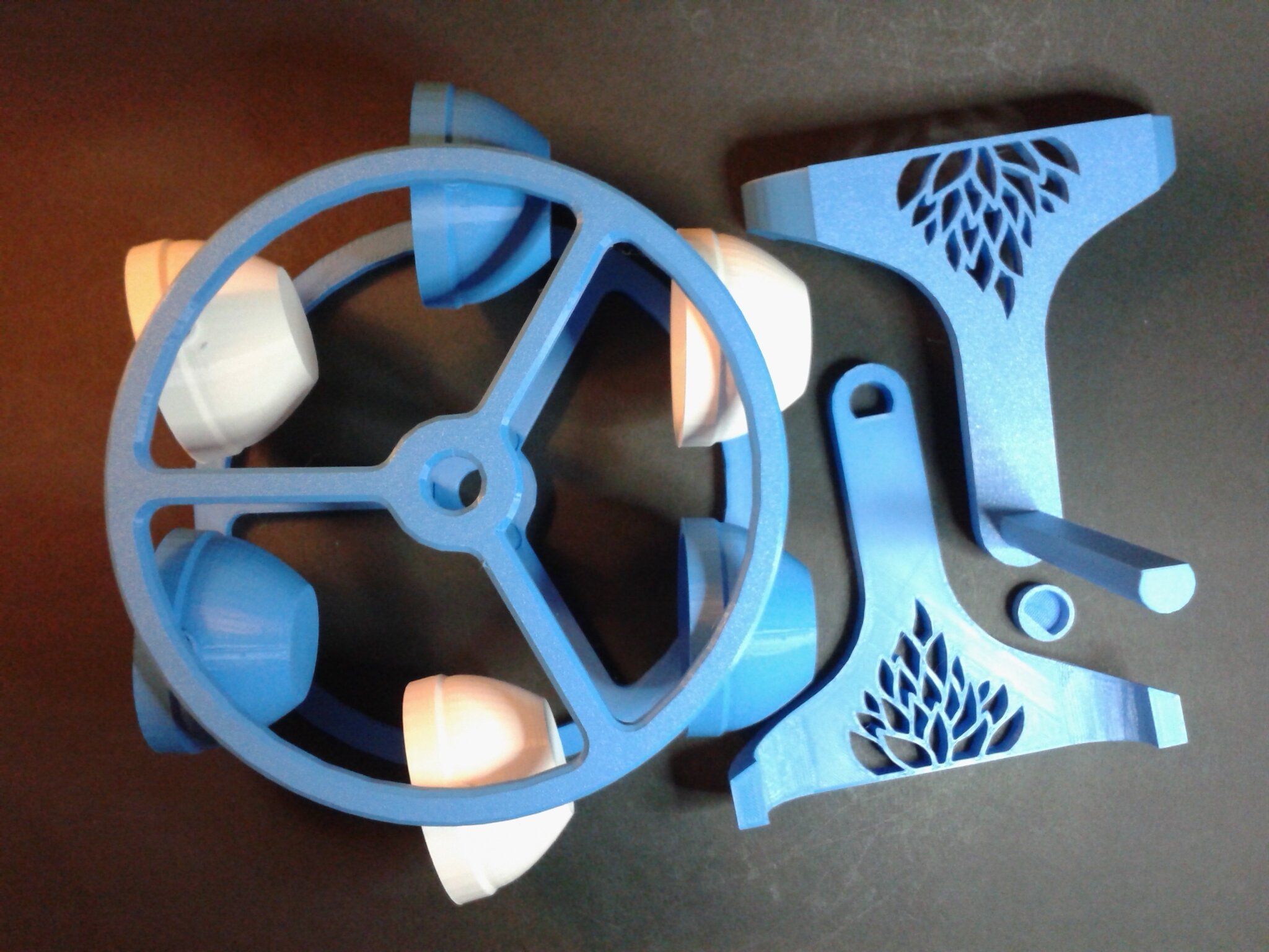

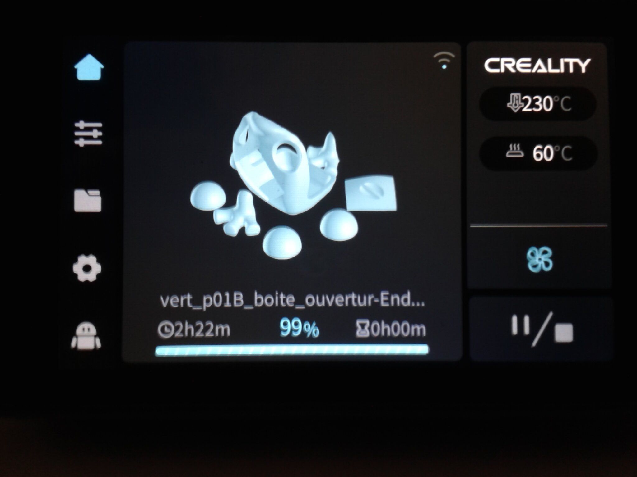

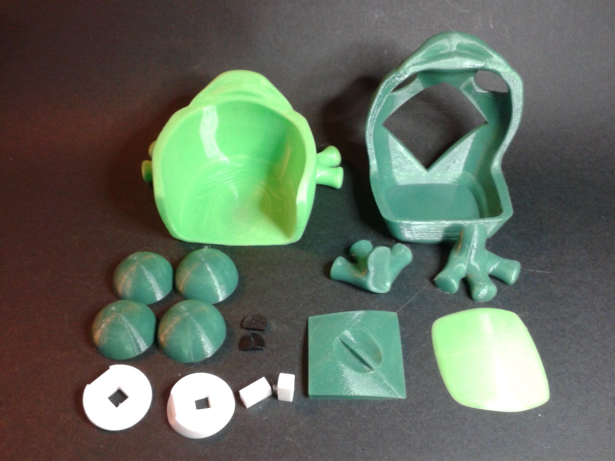

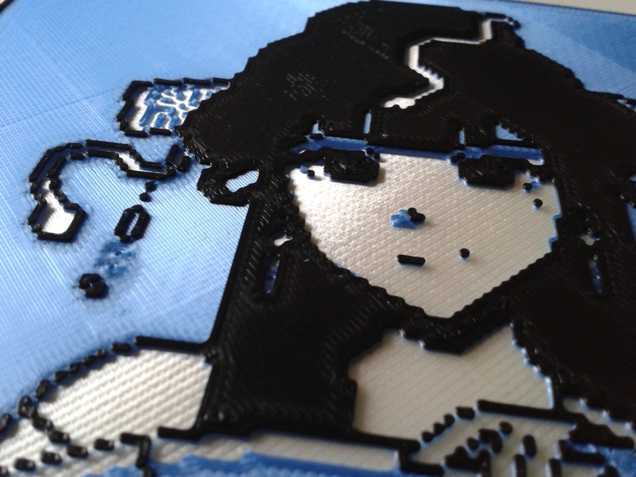

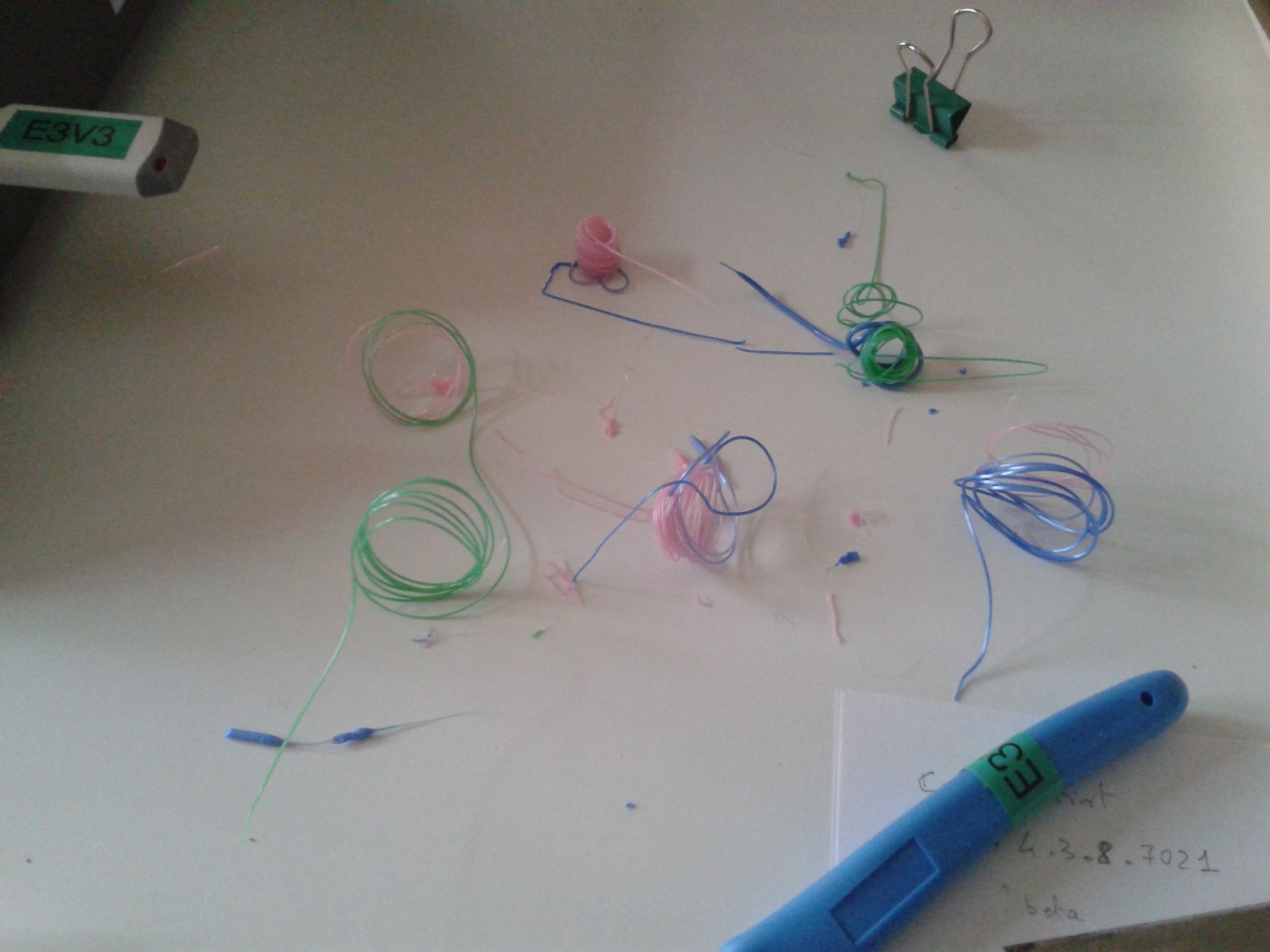

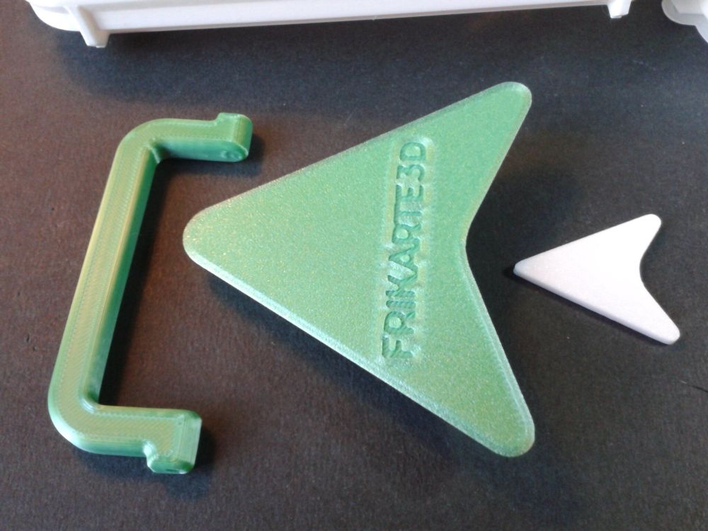

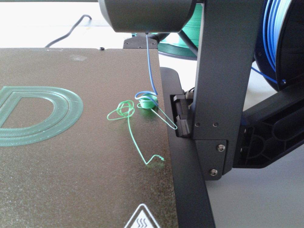

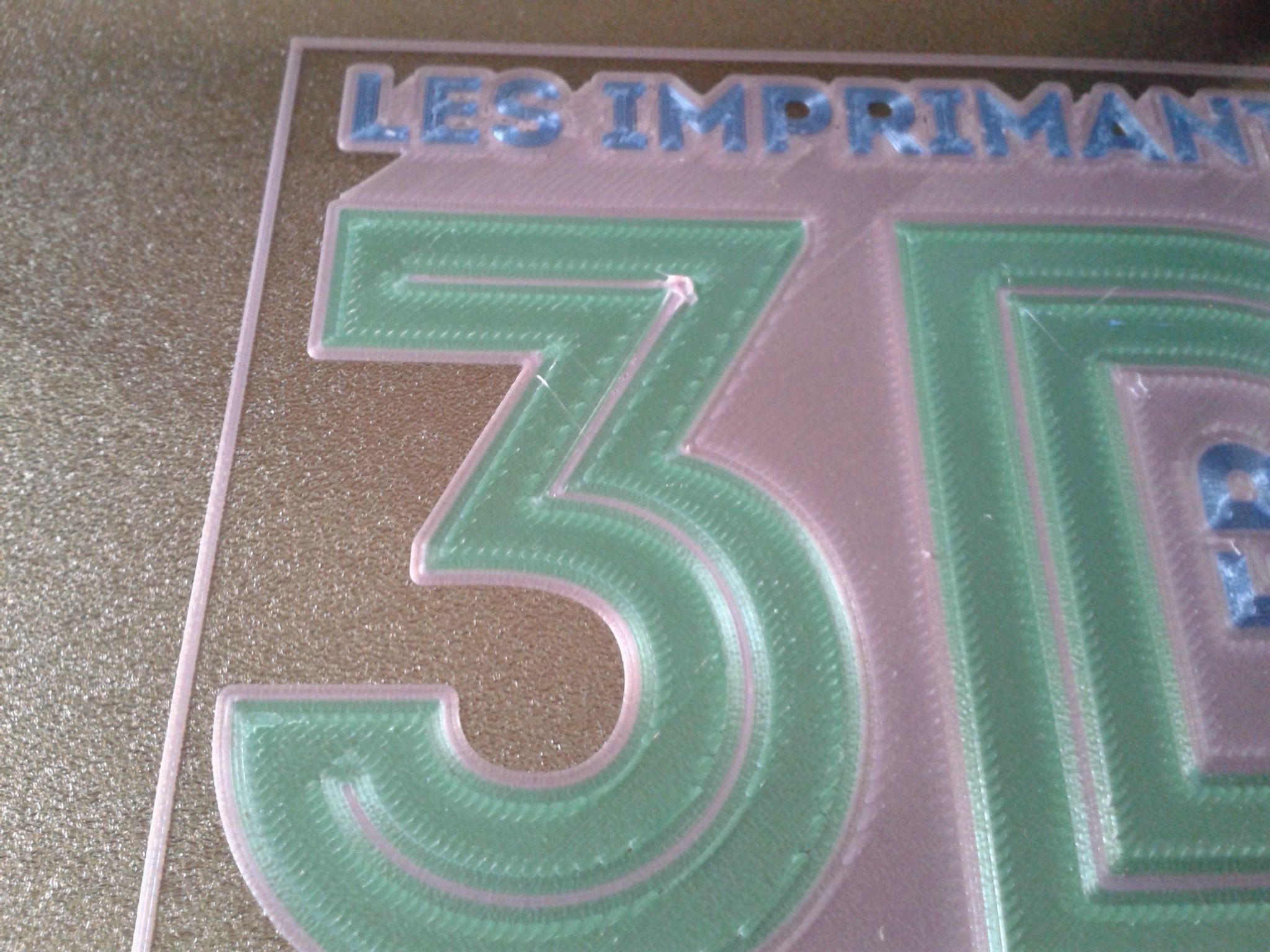

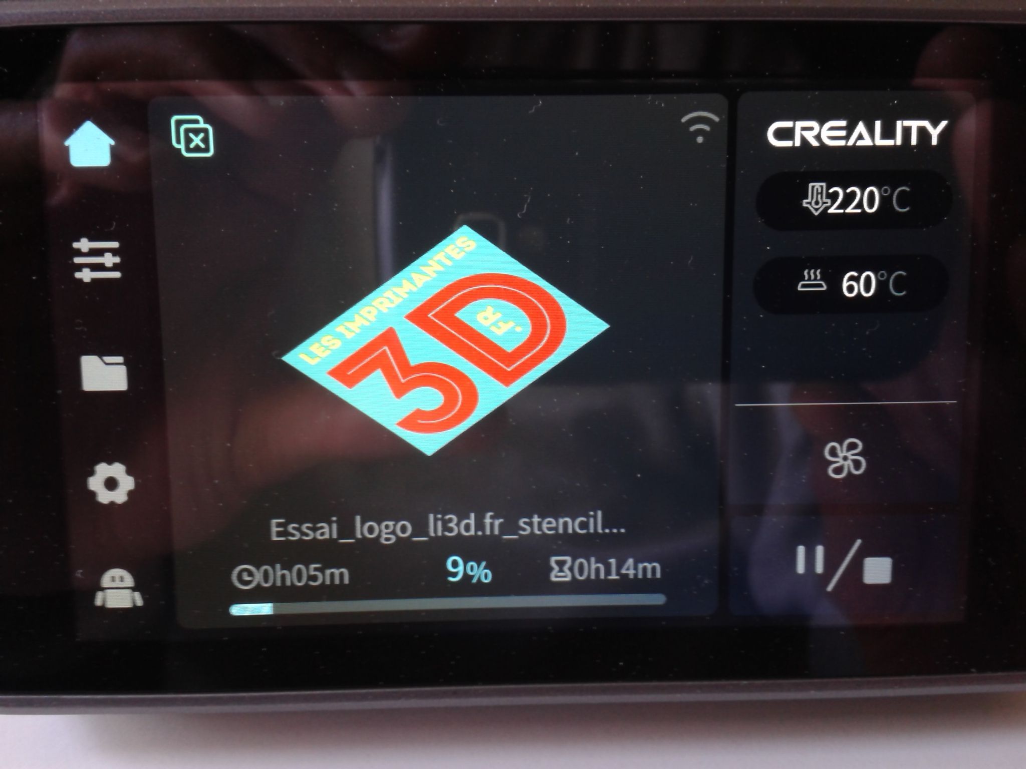

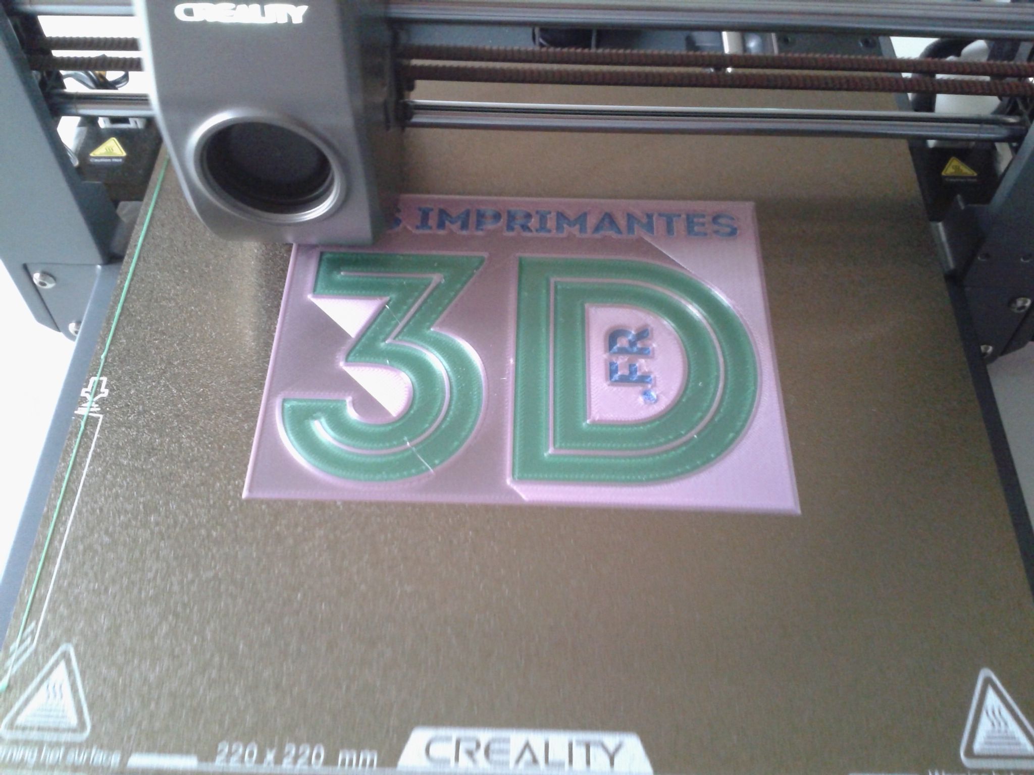

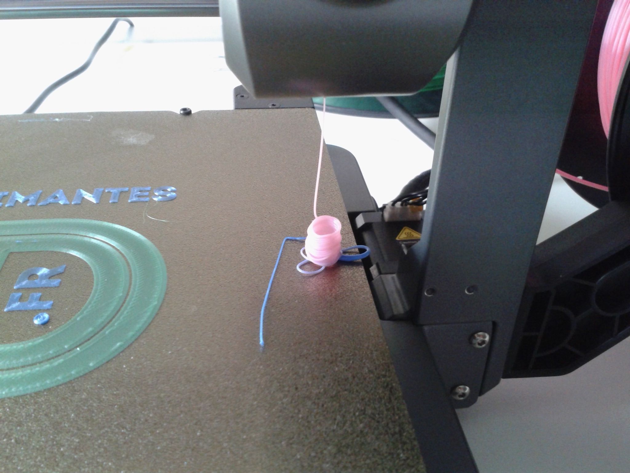

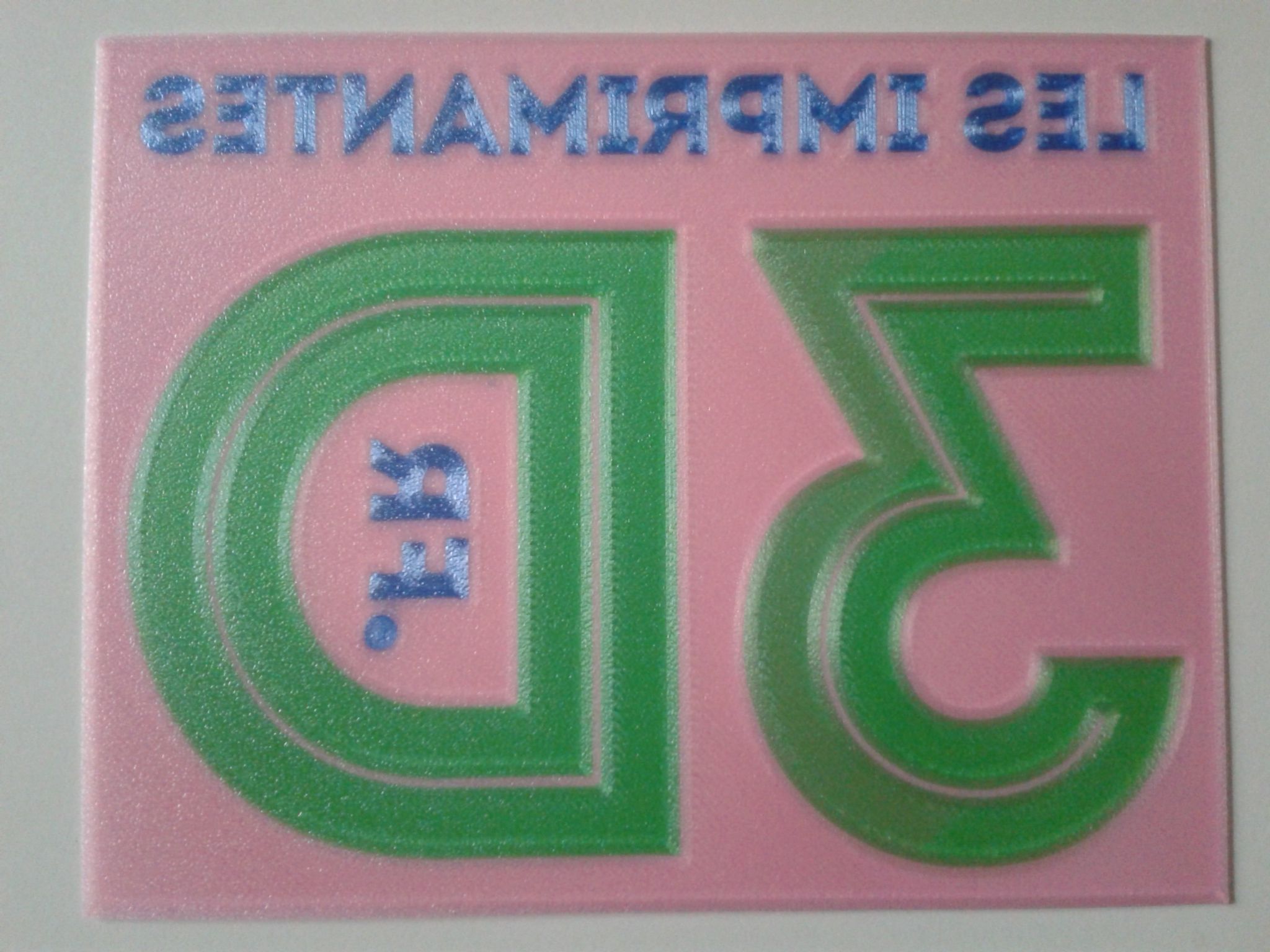

En débutant l'impression avec un filament orange, j'ai donc un total de 4 changements de filament ( gris, blanc, gris, orange ) pour imprimer deux couches ayant chacune trois couleurs différentes sur une même couche.

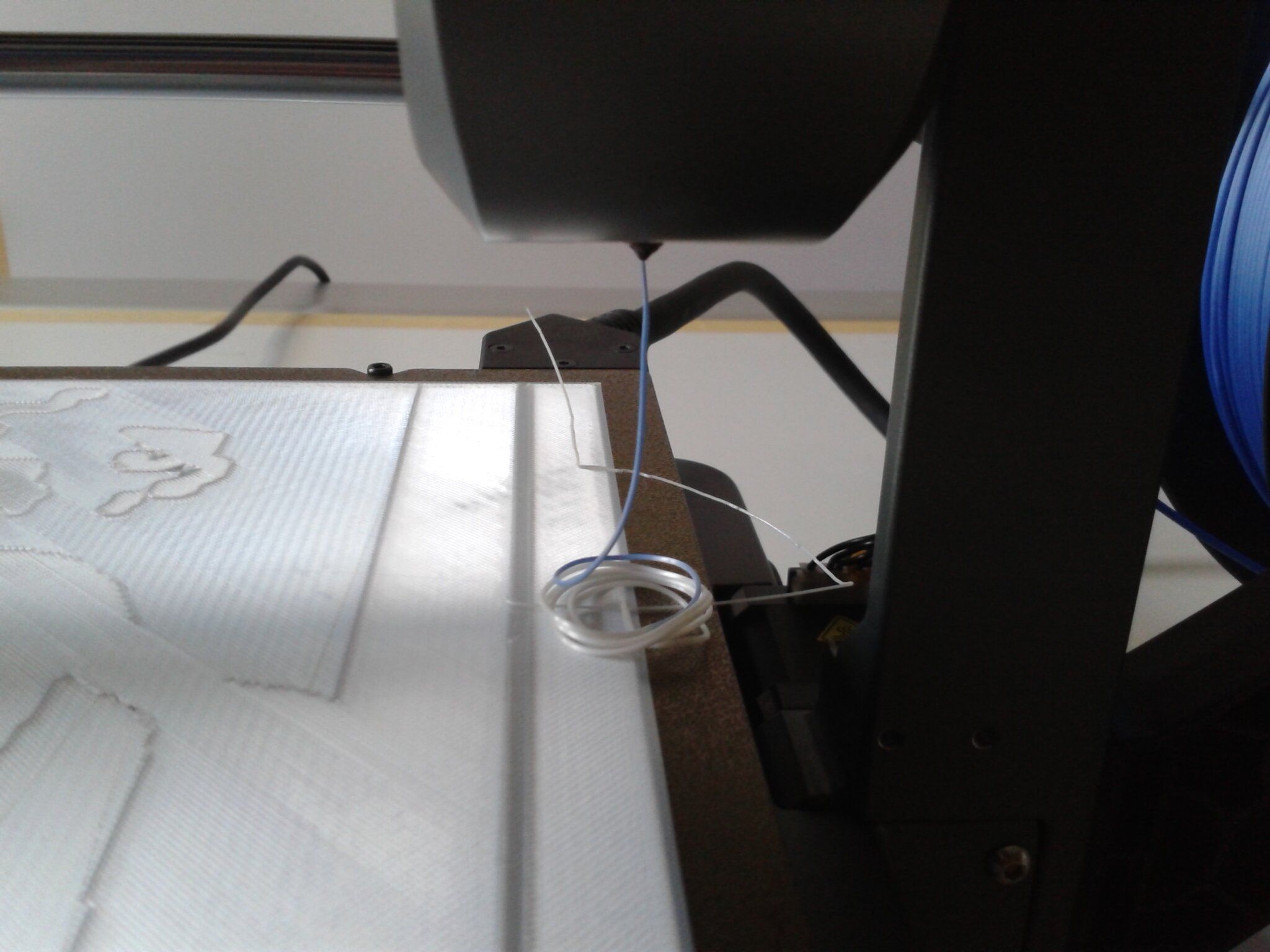

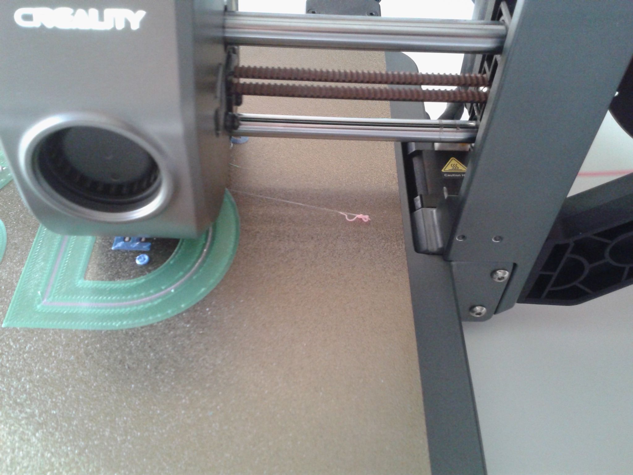

Pour mon premier essai, je n'avais pas fait attention a l'extrusion supplémentaire a la reprise j'ai donc un poil trop de matière sur les points de reprise après changement de filament.
( Mais il semble aussi, y avoir une toute petite extrusion juste a la sortie de la pause du aux macros PAUSE et RESUME concocté par Creality ... )

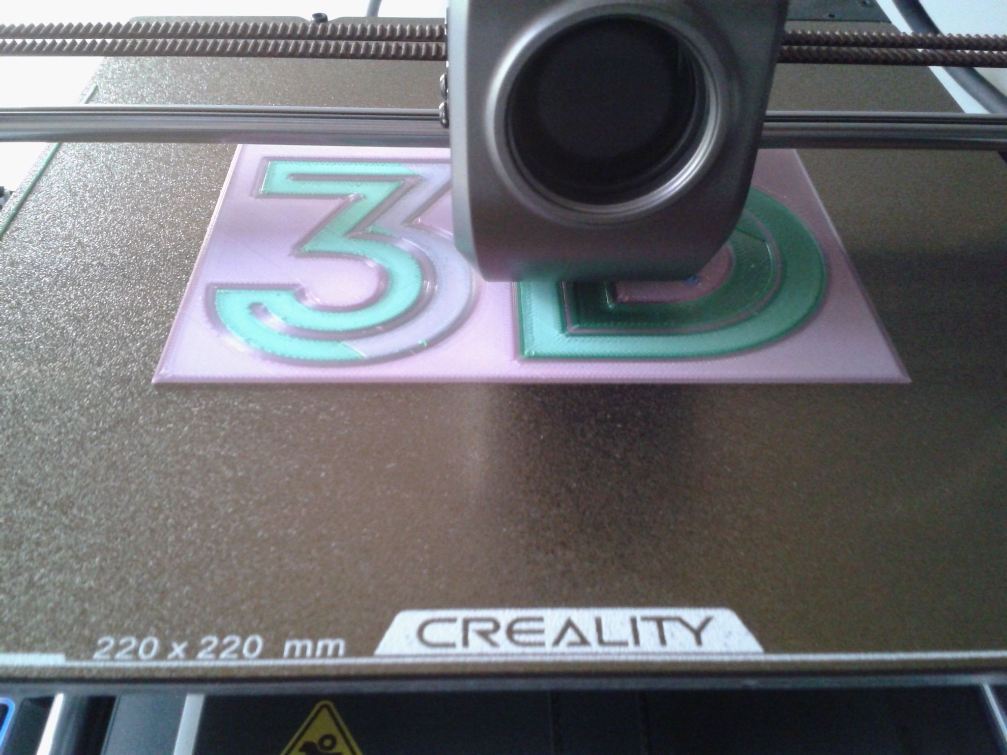

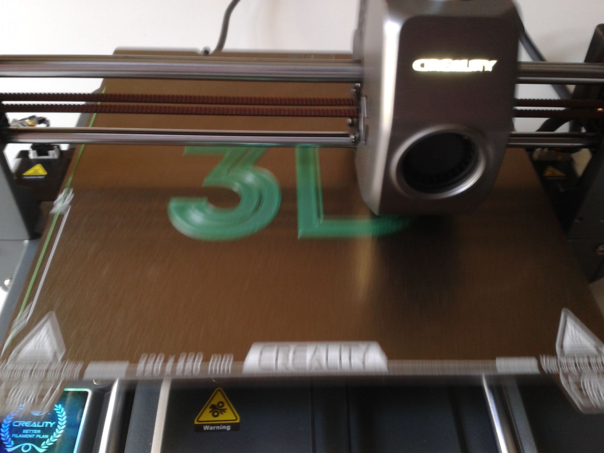

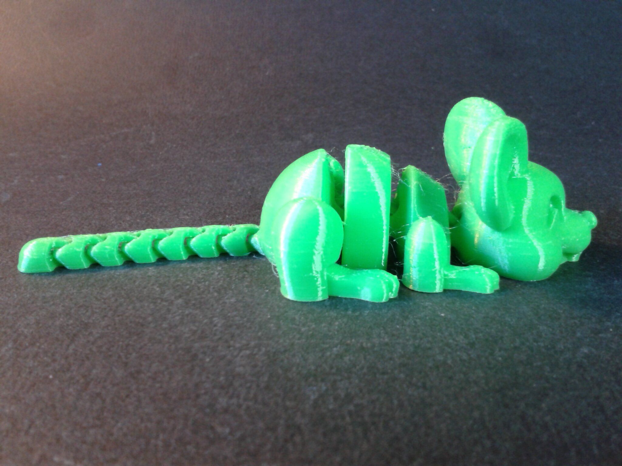

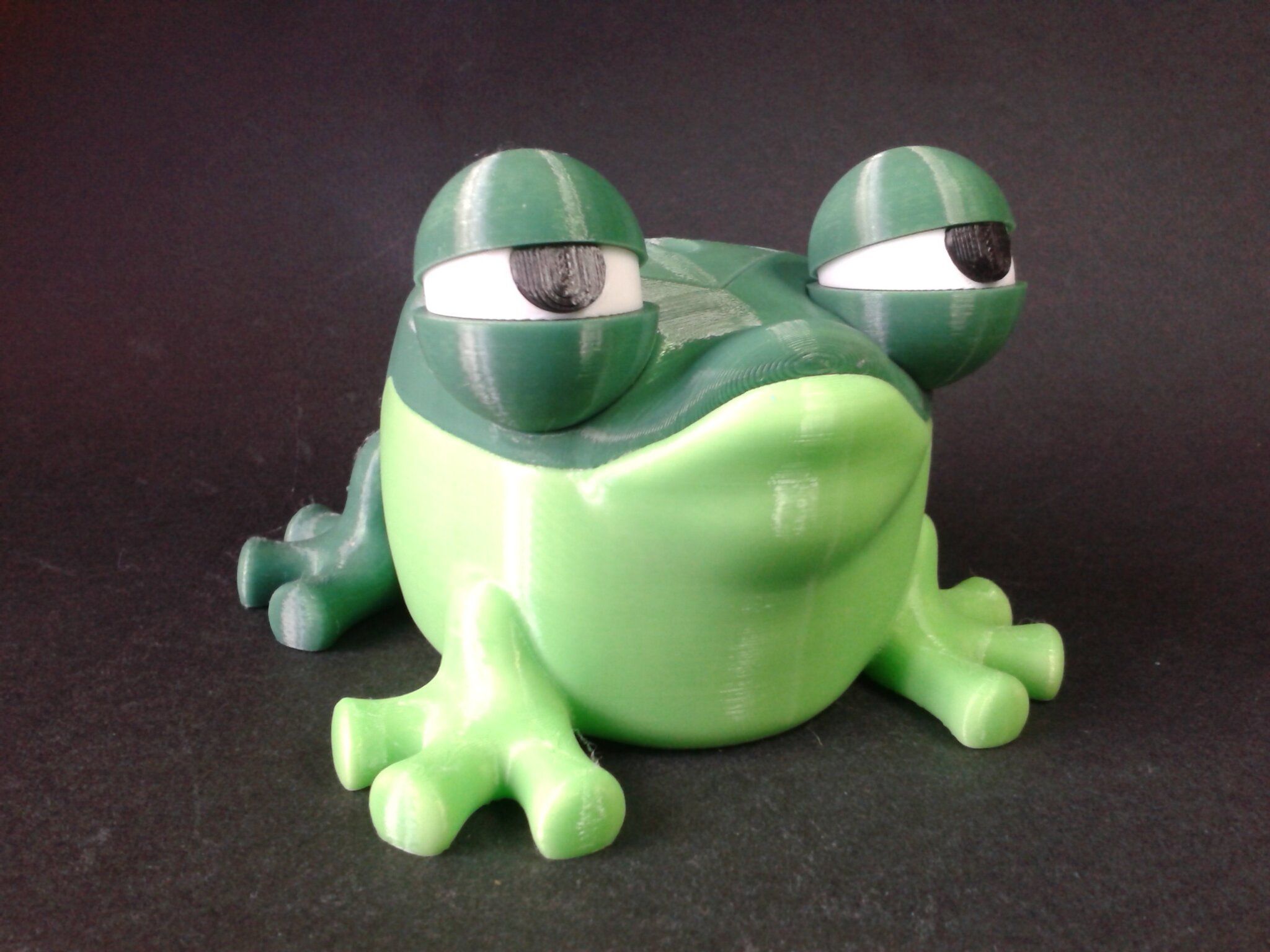

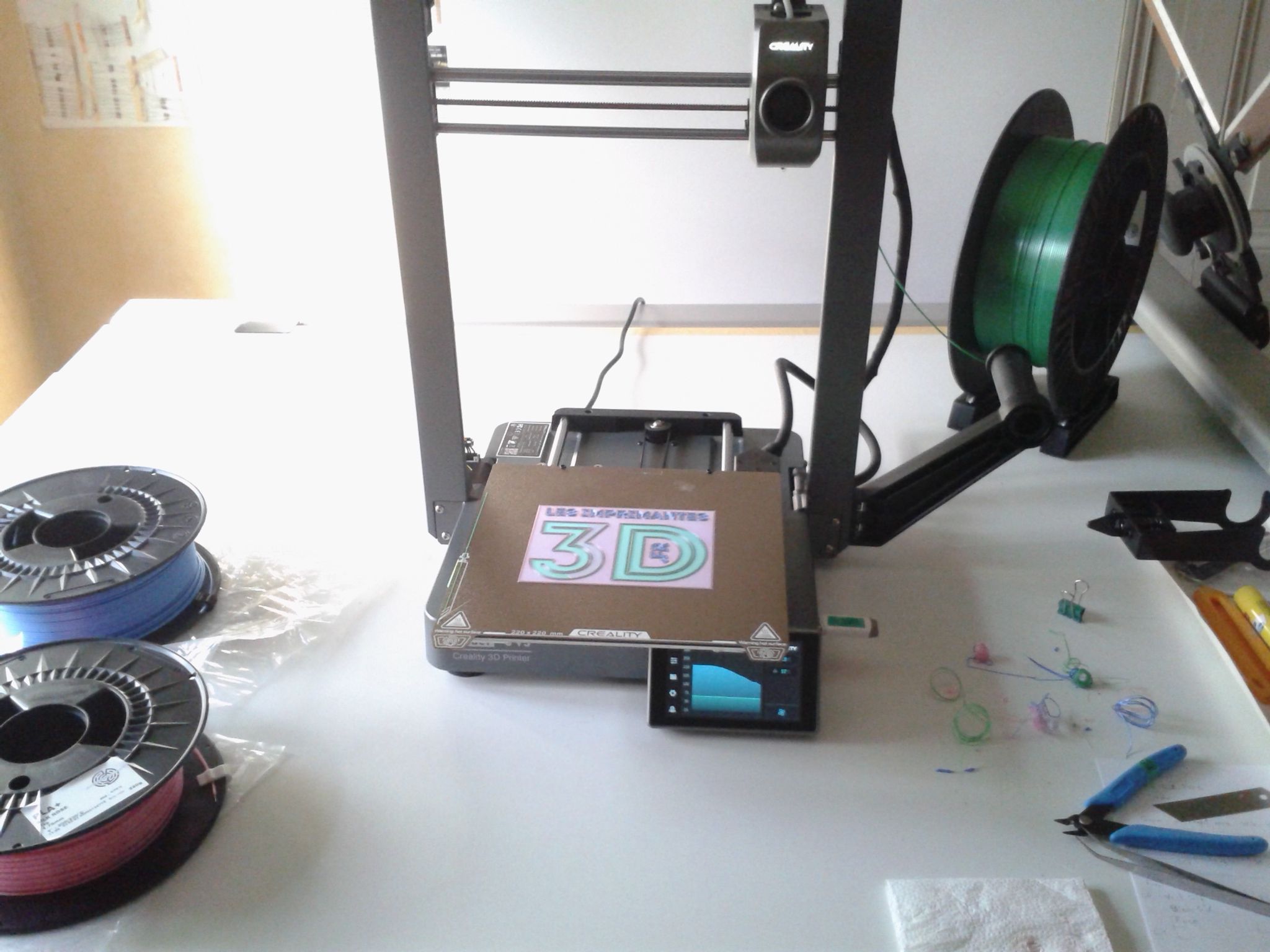

IMG_20240415_171049.thumb.jpg.766cbe1052594e9c08db7883757e105c.jpg IMG_20240415_171938.thumb.jpg.d367a9317a74b0c7d4dbbc80c696af9d.jpg IMG_20240415_171944.thumb.jpg.d4494198cdf9dd5290d95dbc053f98dc.jpg IMG_20240415_172117.thumb.jpg.80a489d2bb3bd6c02376c9aa1842a416.jpg   IMG_20240415_172624.thumb.jpg.c7d951ff6a5c7c8397616f2ca950f0b5.jpg image.thumb.jpeg.7af51246f6edbc88829ee0a025584b2e.jpeg IMG_20240415_172838.thumb.jpg.7cd0d8e5c2647fc3e9d3e691932a395f.jpg IMG_20240415_172923.thumb.jpg.4b9d15703768611ce4be5537c2565bf0.jpg   IMG_20240415_173230.thumb.jpg.ab880b0a7af50dad2e4b199ac5d76c77.jpg image.thumb.jpeg.146b22746084c5ca7a9e2eee7d4f4fb5.jpeg IMG_20240415_173959.thumb.jpg.1726828ee0b25305f35bf7d509d77eb5.jpg IMG_20240415_174549.thumb.jpg.60f21d5997add449b81c66c0399789ea.jpg image.thumb.jpeg.d1f7fd6abe7bf251cb1c46ab593c577c.jpeg ...

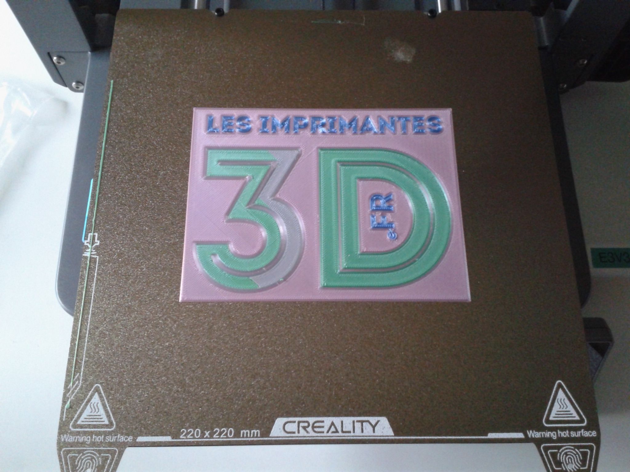

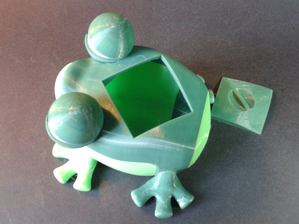

Oups je me trompe lors du dernier changement de filament et mets du rose au lieu du vert.
Je fais donc, mais trop trad, une pause depuis l’écran pour rechanger de filament ...

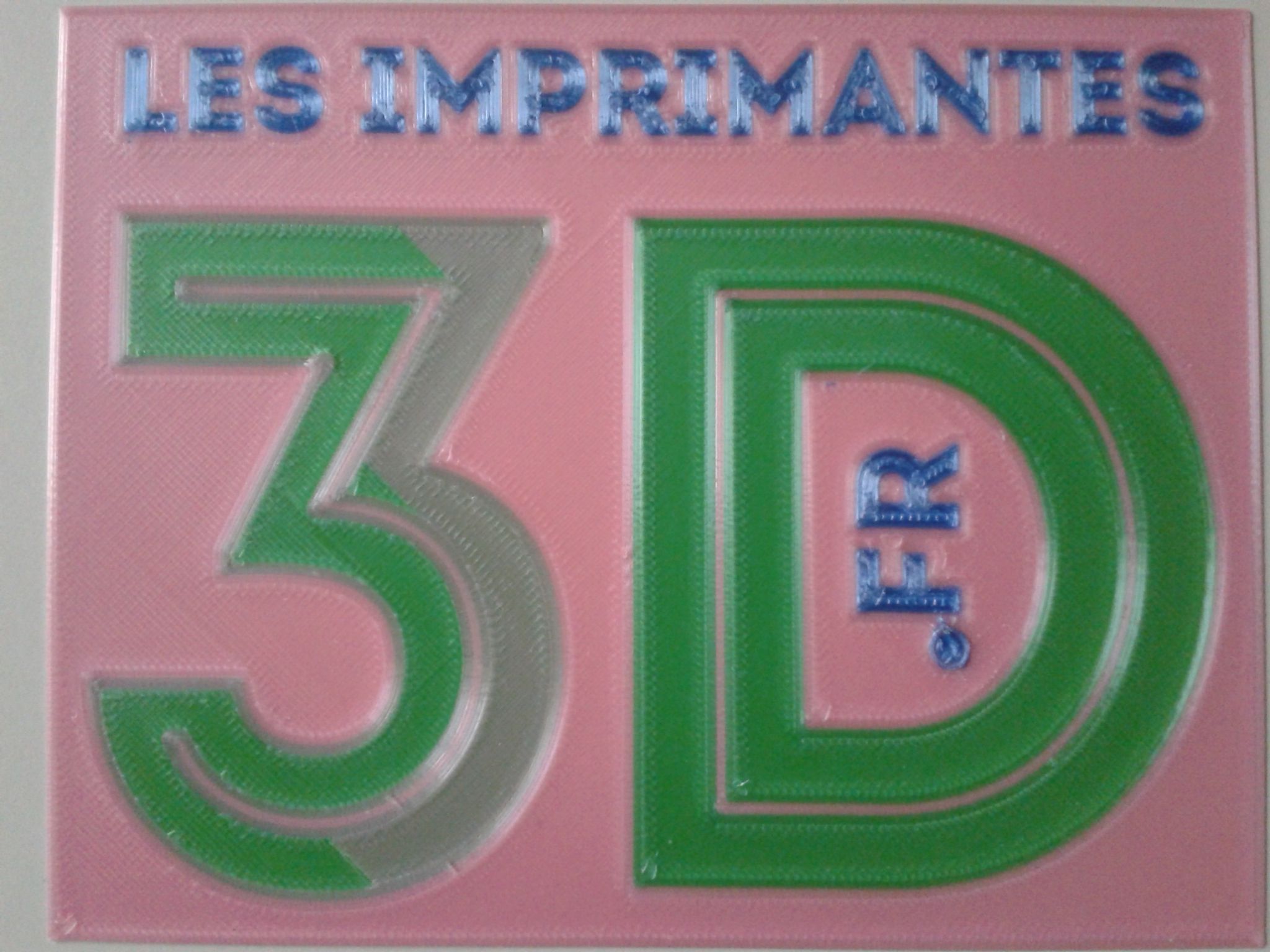

image.thumb.jpeg.982132dfb1a6decb6cb795eddee3e9a5.jpeg image.thumb.jpeg.5cb97c5cfaa271ff220b45053c2d5699.jpeg

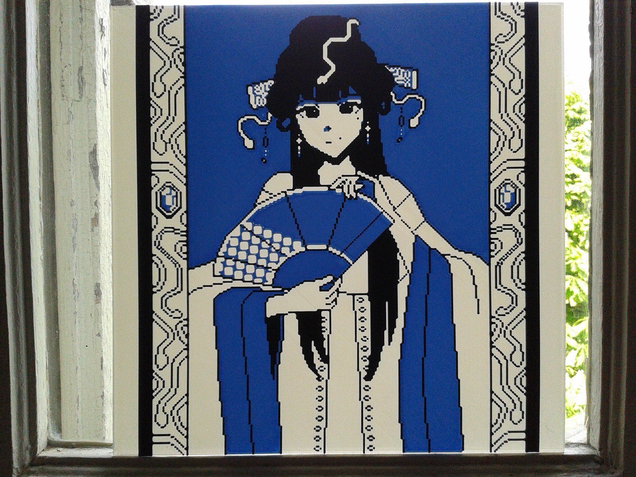

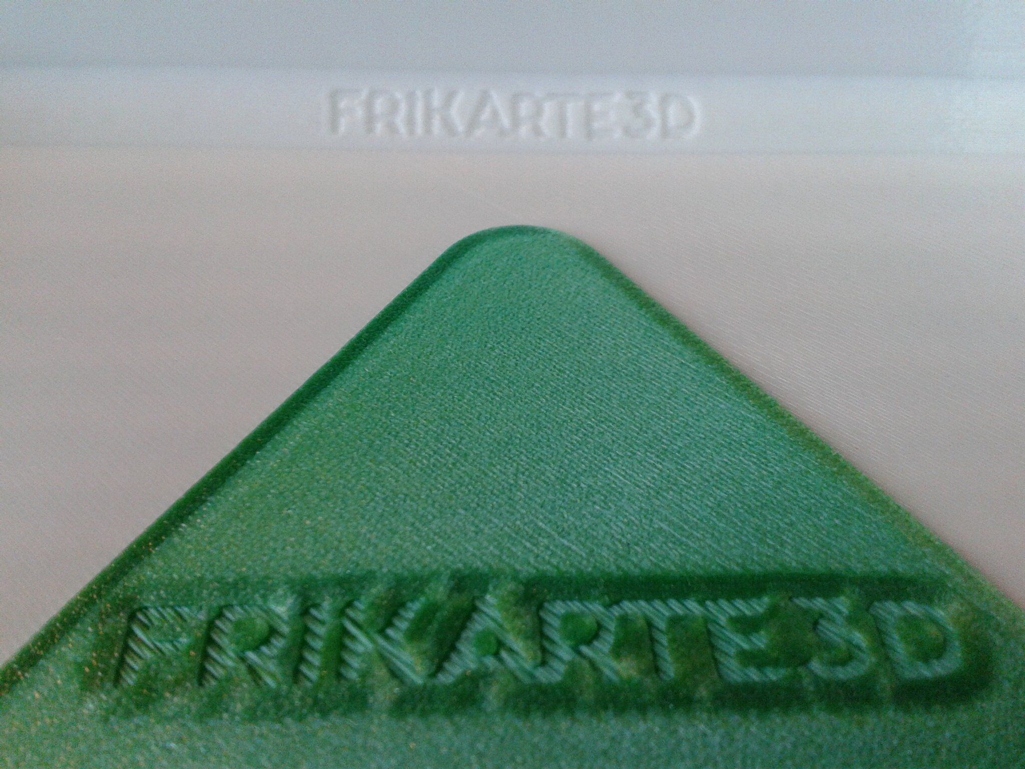

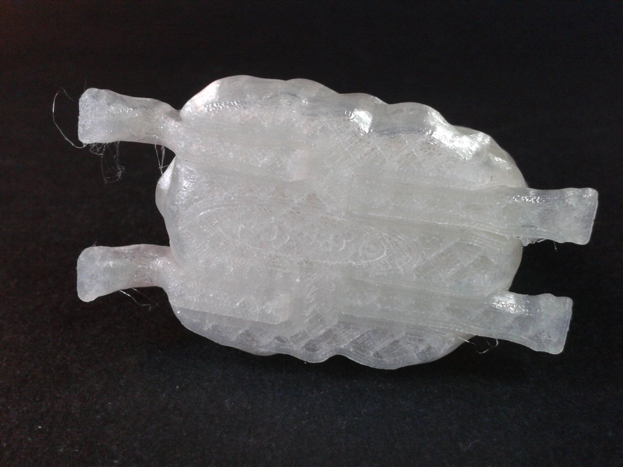

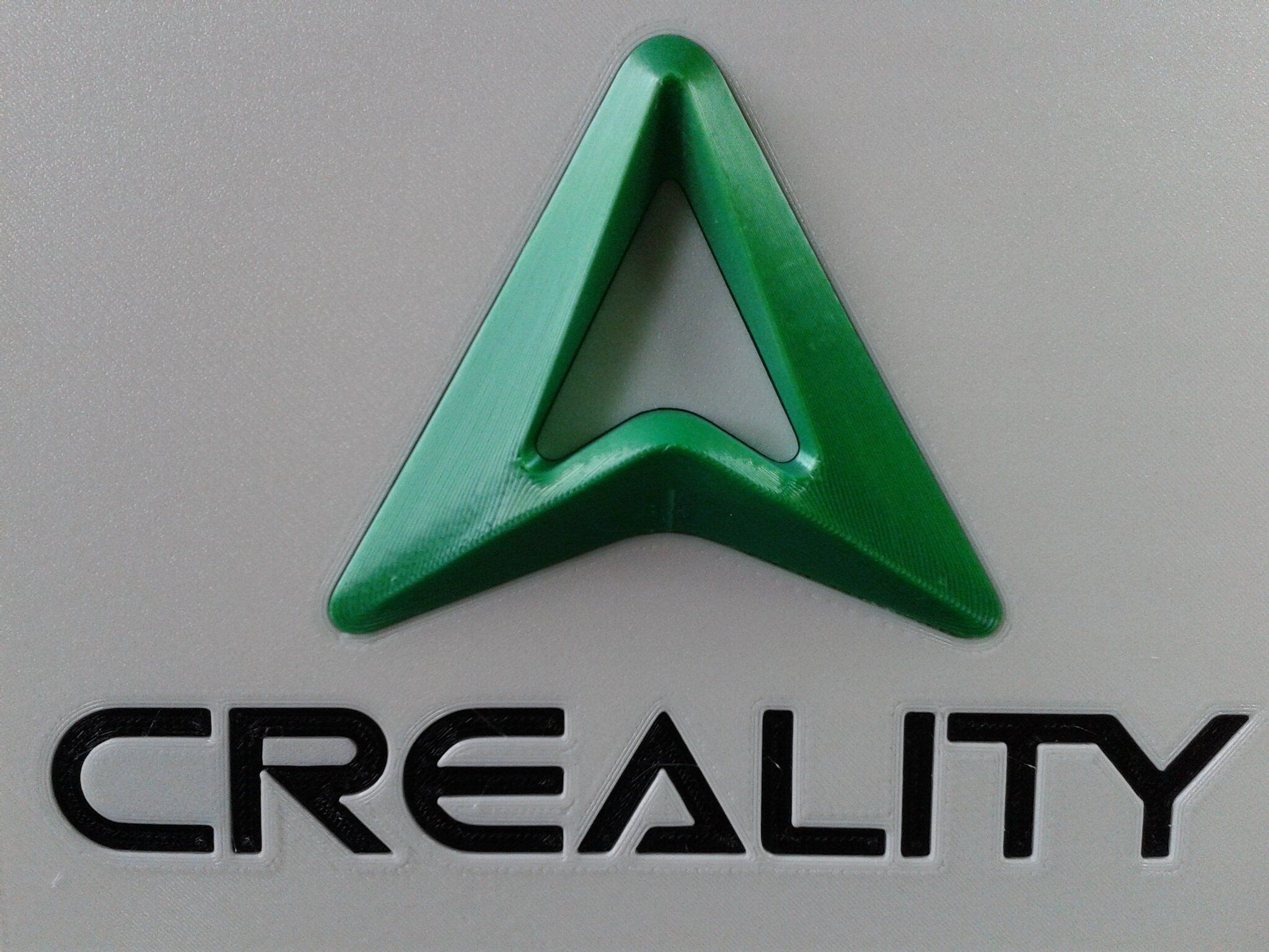

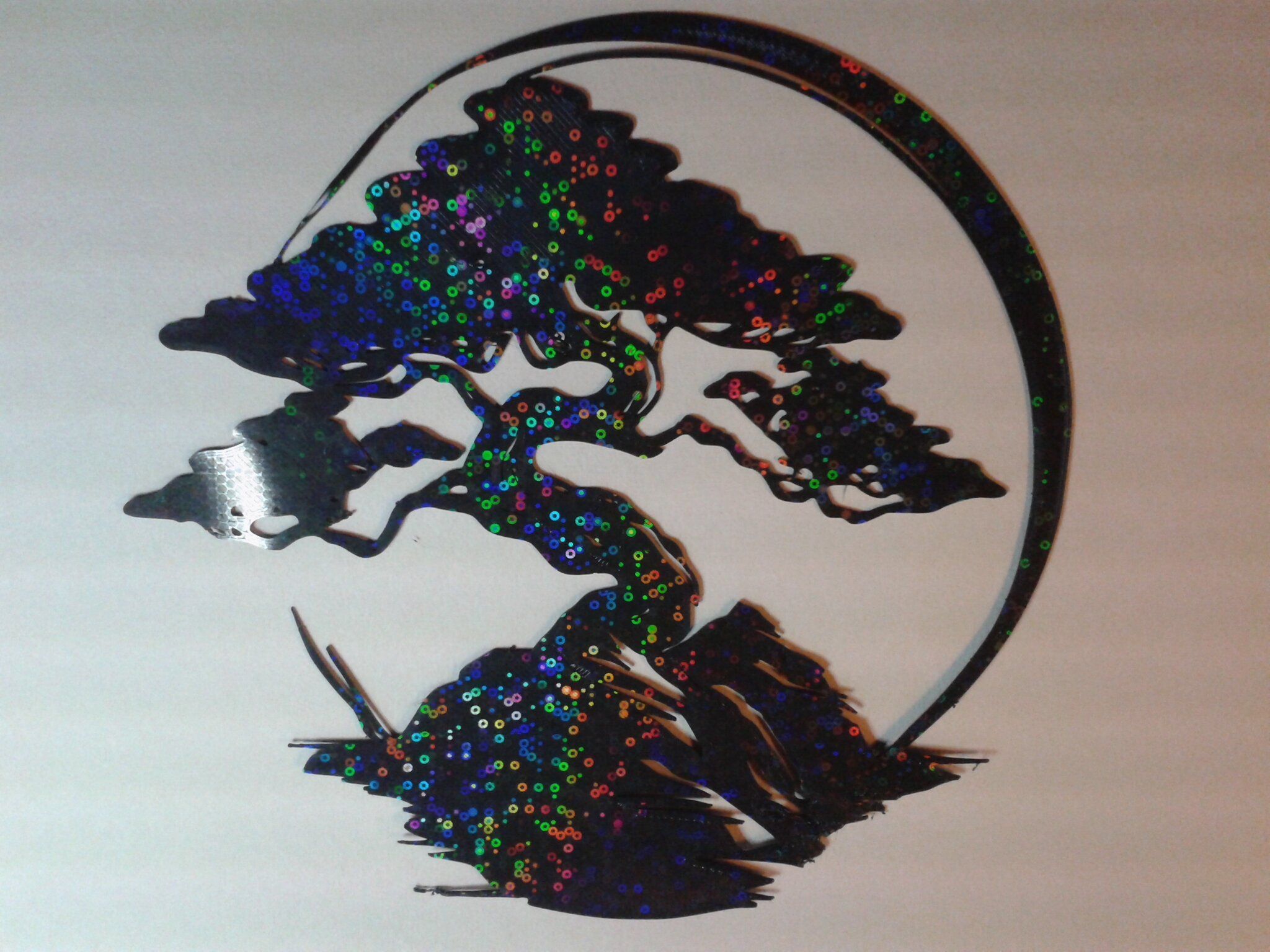

Et voici le résultat entaché de mon erreur. Par transparence (dernière photo) je trouve le résultat très intéressant.
image.thumb.jpeg.cc2d3a453fc7f5a3eee1e829fa871f0d.jpeg IMG_20240415_180654.thumb.jpg.c8bf7b3ad6e46e0ac65c5ae14f2507e0.jpg image.thumb.jpeg.64b269e12a2629de5b9eec28cb0bcc74.jpeg IMG_20240415_180526.thumb.jpg.10596d1bf7a8763a18031a77adbefbd6.jpg  IMG_20240415_180436.thumb.jpg.ace398f5df913daad6d2f9b06cf008fd.jpg image.thumb.jpeg.75252ffbb55dbdc97b7e9b9013ee9987.jpeg image.thumb.jpeg.01f6acebeaca0c49b3584b09bf580316.jpeg image.thumb.jpeg.8dba34806f662ec617de7d350421dc1f.jpeg

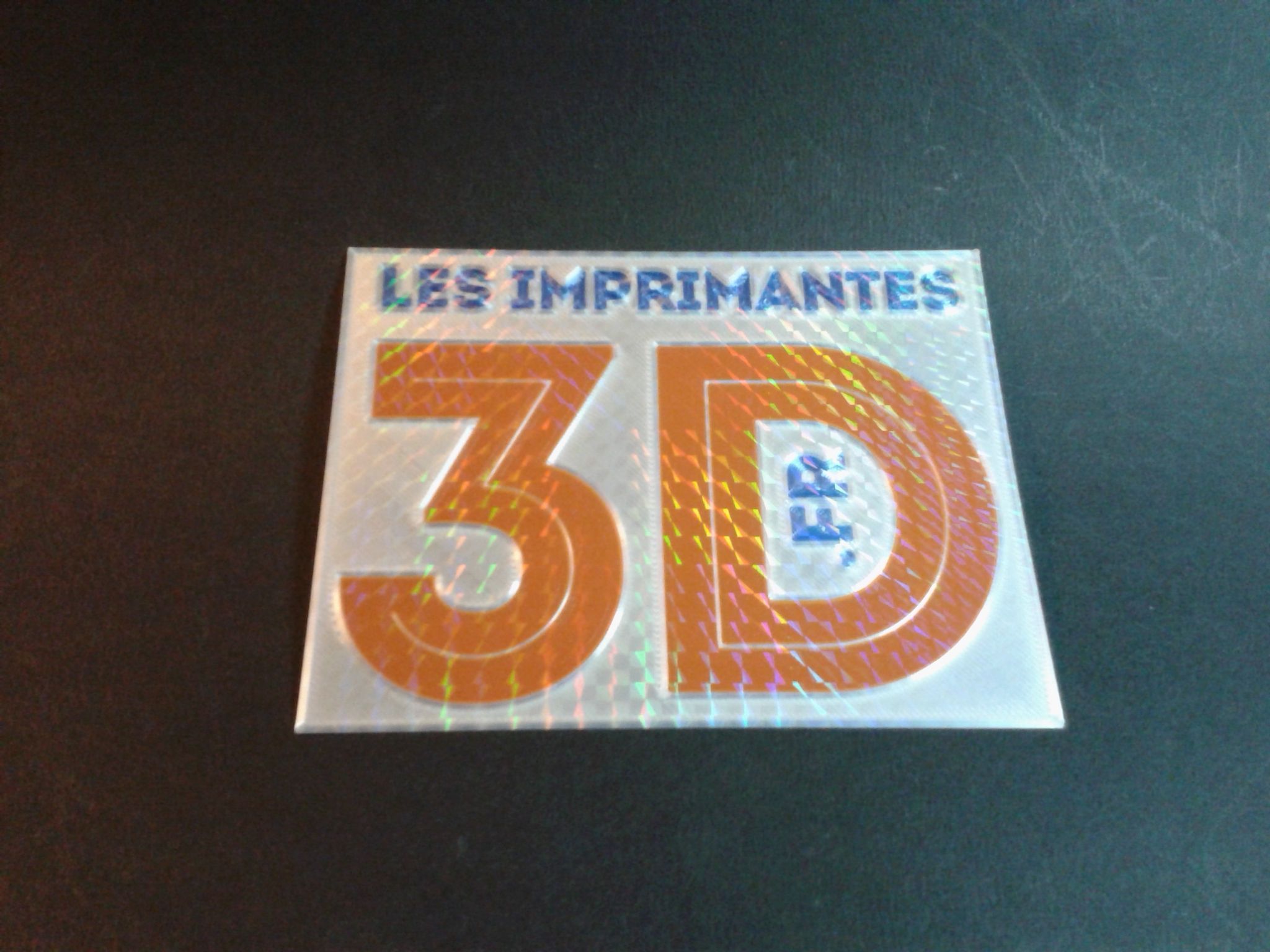

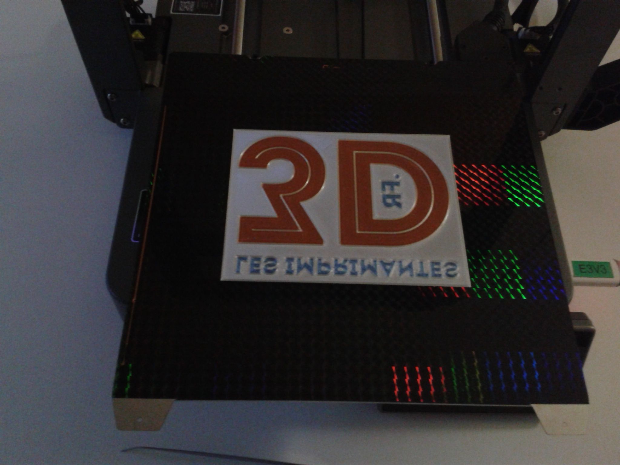

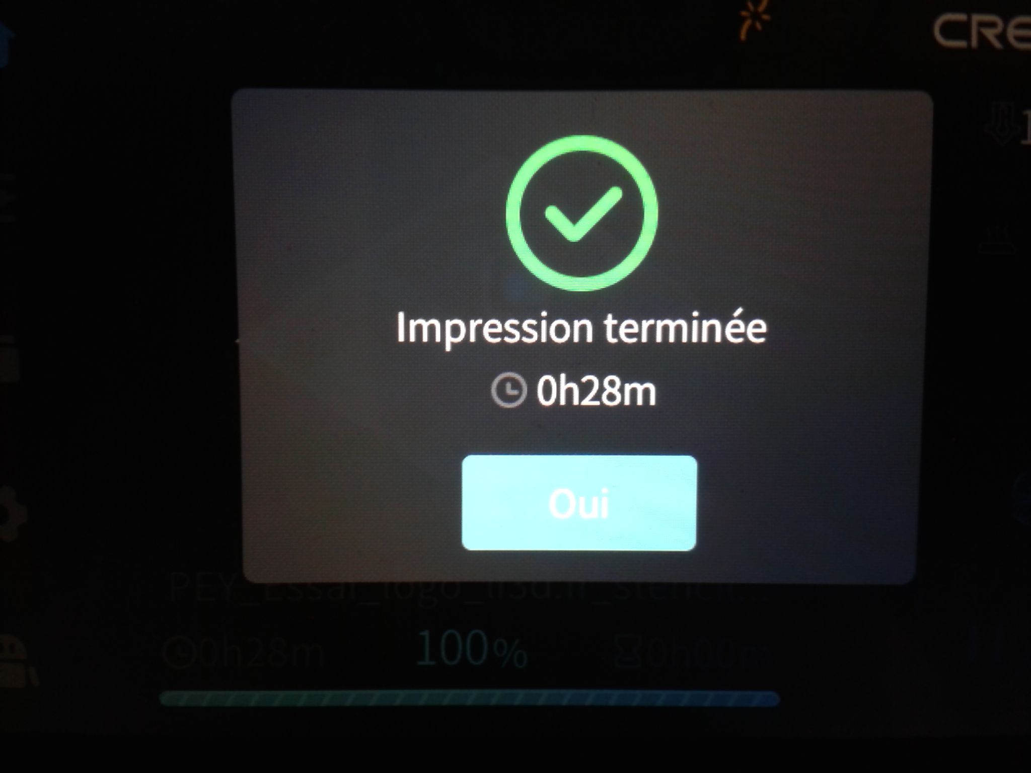

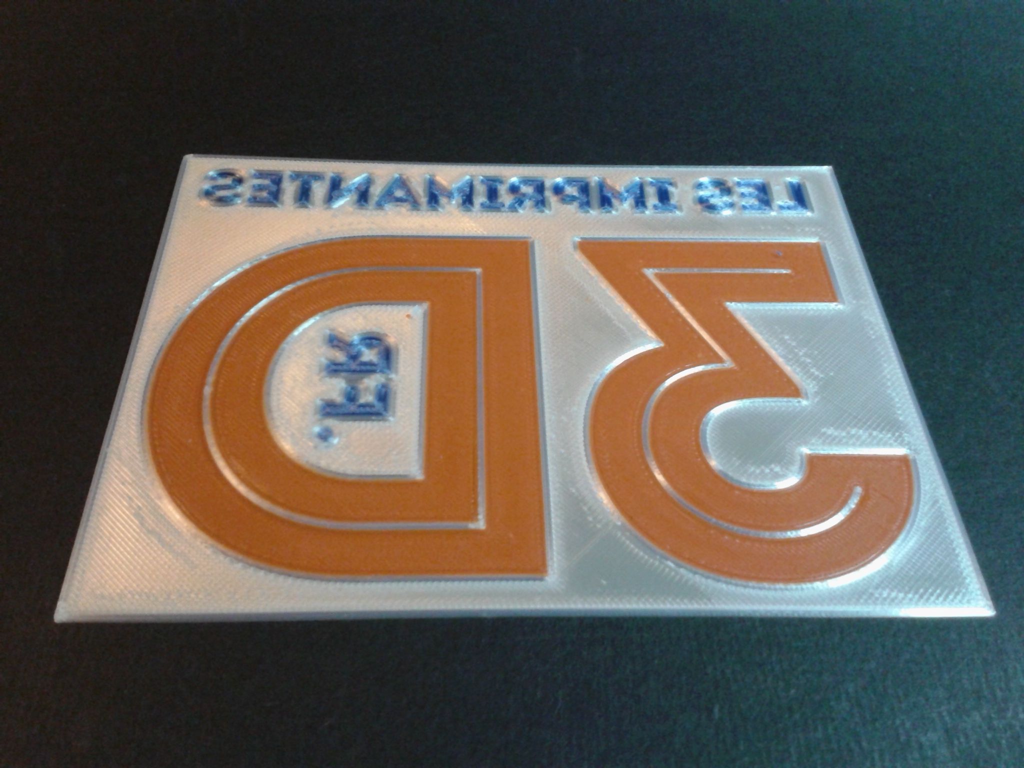

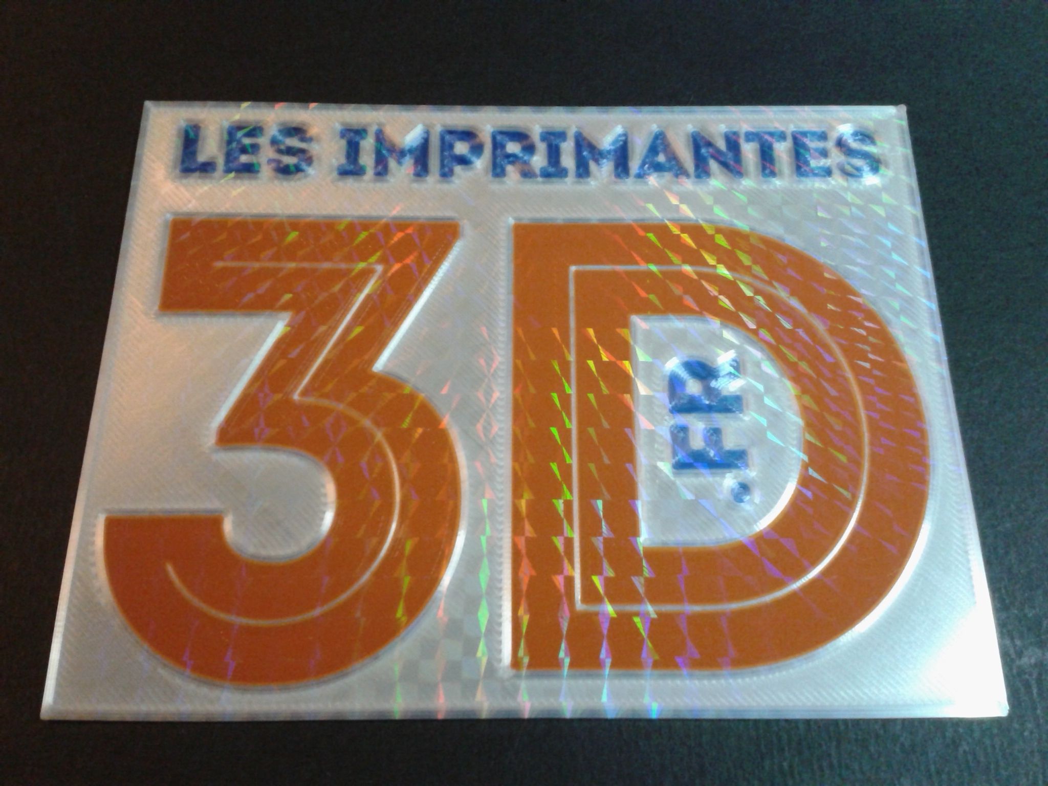

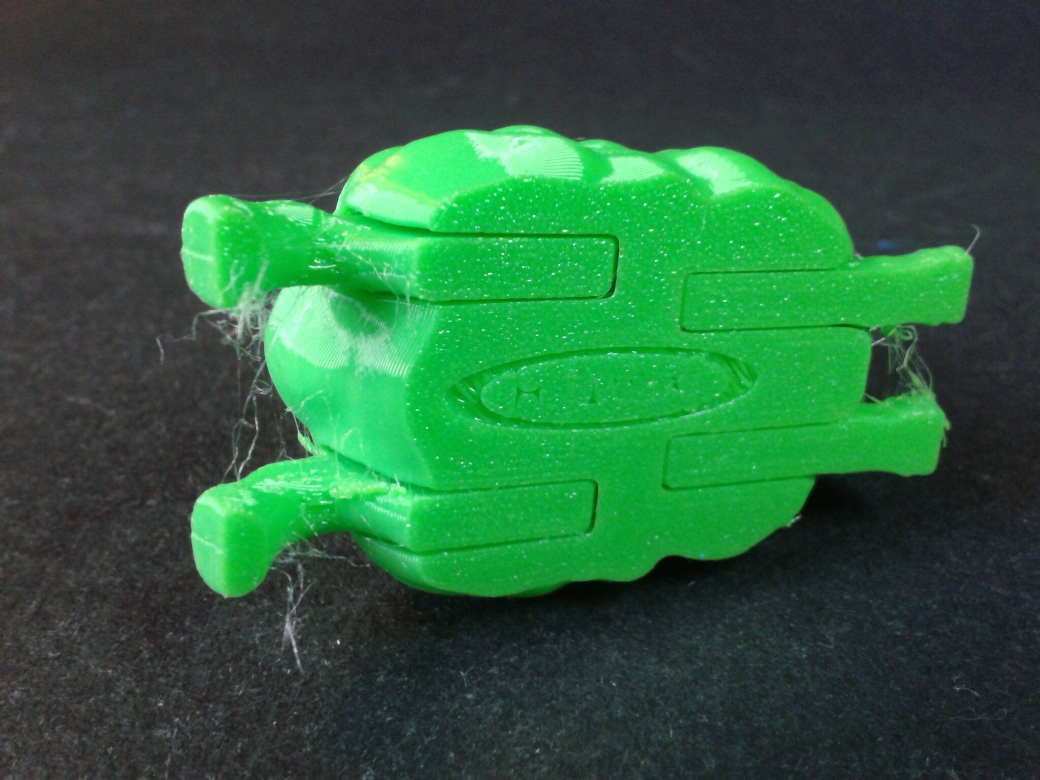

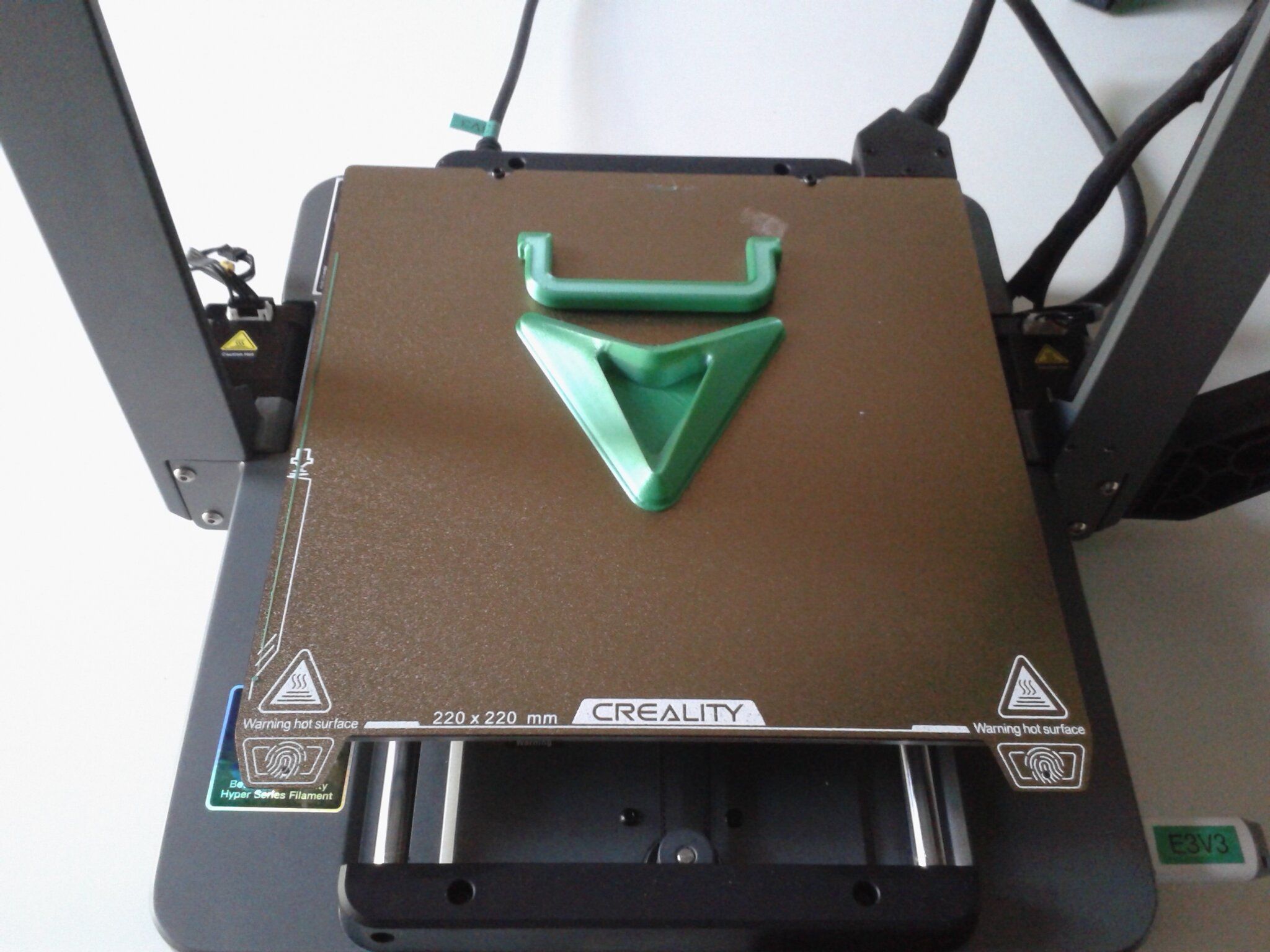

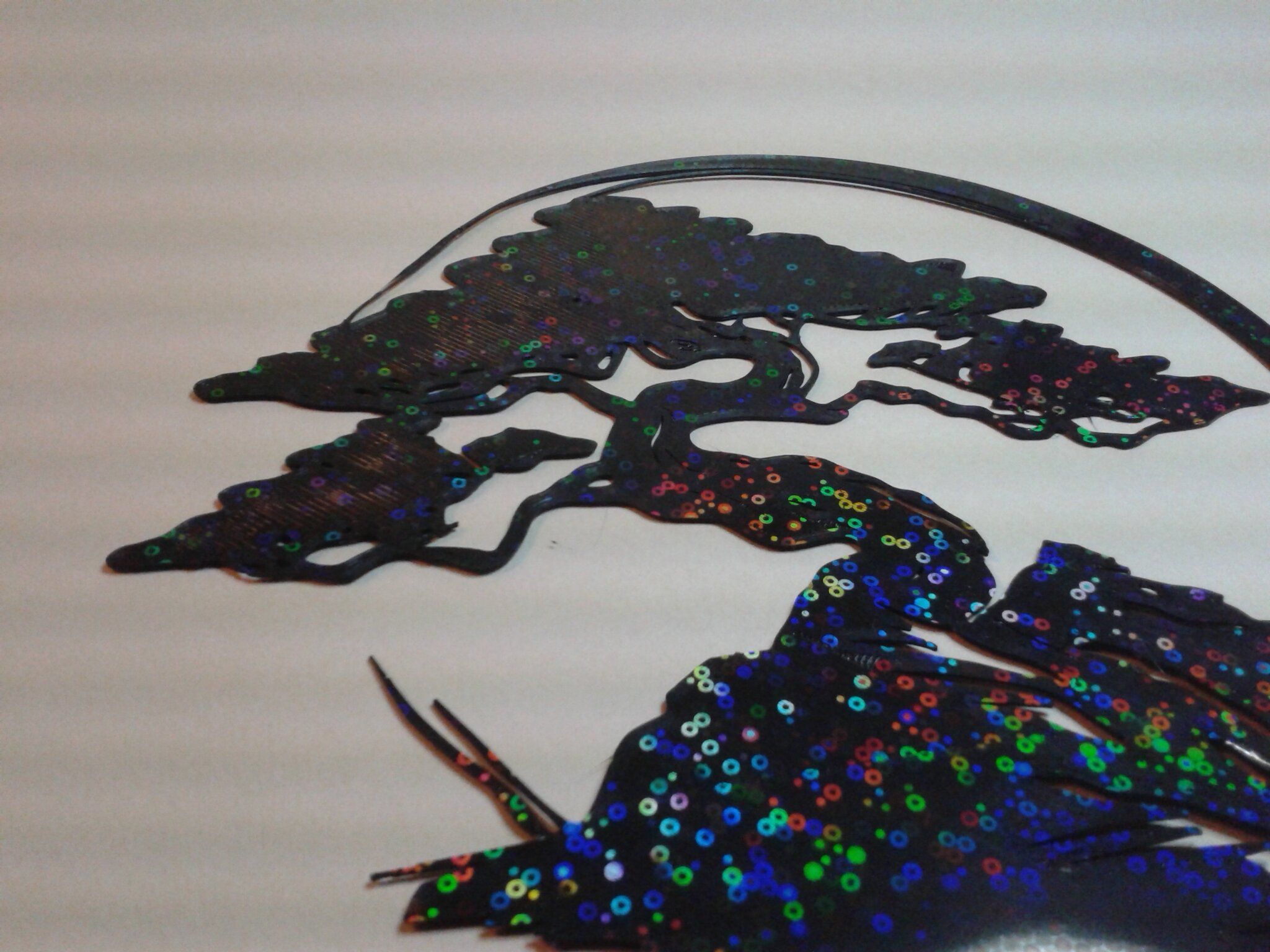

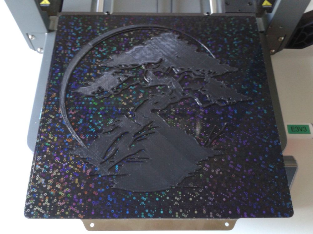

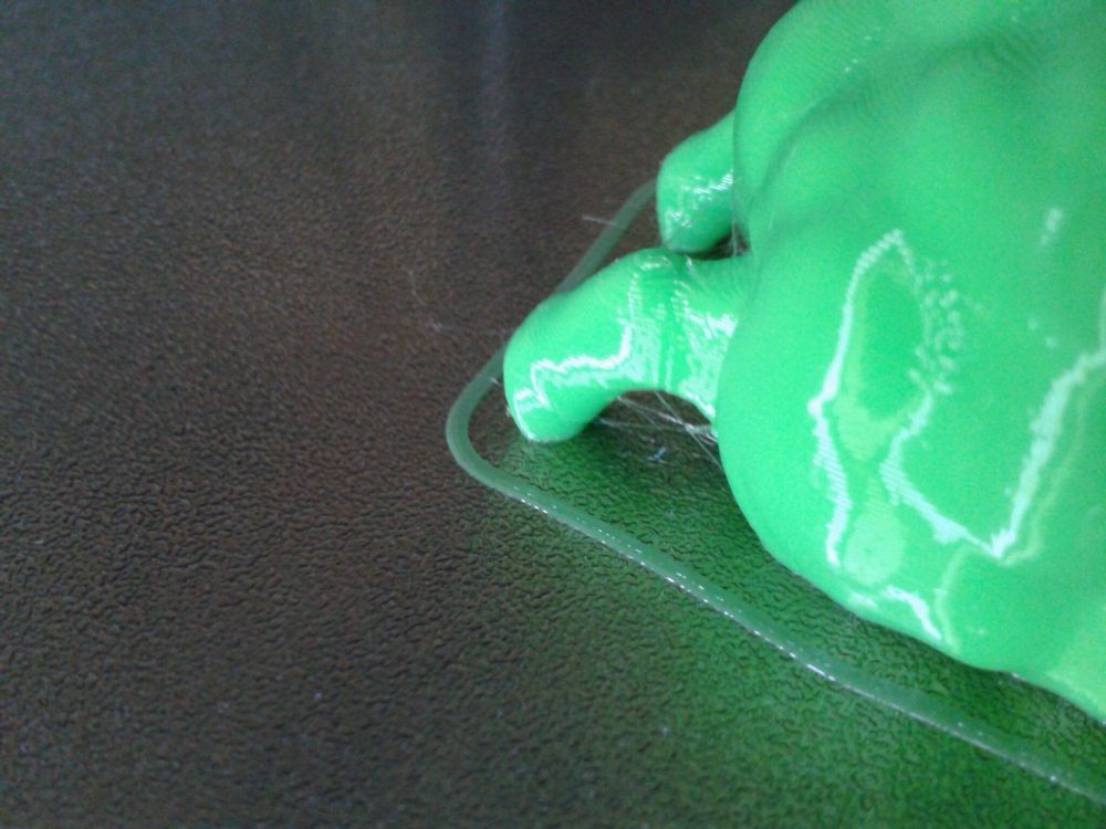

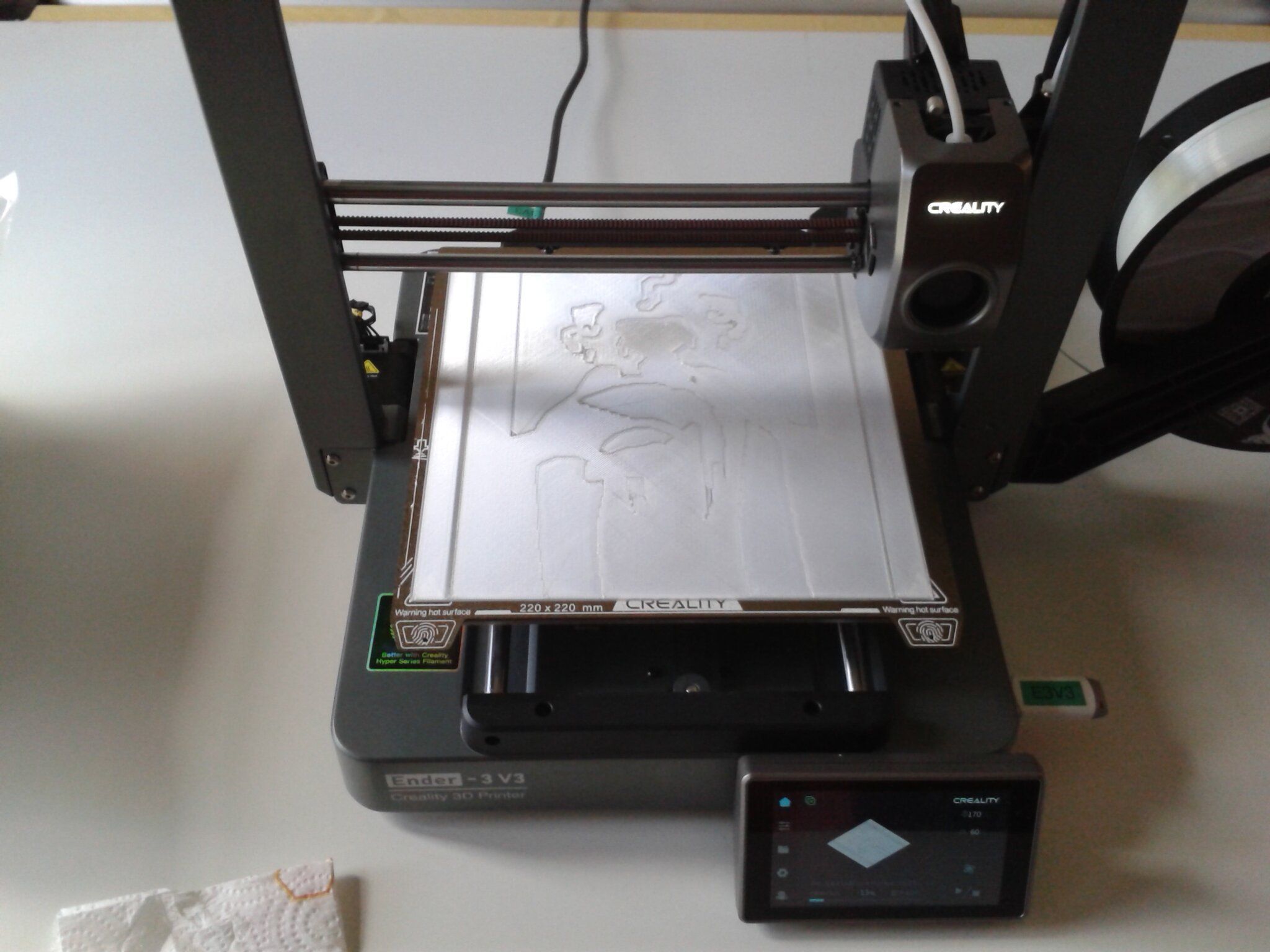

Second essai, second tranchage ( en miroir et en mettant a zéro les paramètres sous le trancheur qui donne une extrusion supplémentaire après un changement de filament )
PEY_T2_Essai_logo_li3d.fr_stencil_MultiColor-MultiColor v01.3mf ( <- le ".3mf" a ouvir avec OrcaSlicer (v1.9.0) qui a déjà les affectations de filaments aux sous-parties et qui doit embarquer le profil imprimante de la Ender-3 V3 )
( J'ai publié le modèle et le 3mf sur creality Coud https://www.crealitycloud.com/model-detail/661da8ac5fb511ebaca7b0ca )
sur un plateau "H1H Phantom" ( https://fr.aliexpress.com/item/1005006244249651.html )
image.thumb.jpeg.12e6c2990aebdf3094a1972090e3d0e0.jpeg image.thumb.jpeg.a33539ce4b08cbcf3f204ea2a3c5135f.jpeg image.thumb.jpeg.fa11bb0d20517f2c93588f45ff2fbb6a.jpeg image.thumb.jpeg.79f654ba9786abff6069fb1f1d59a067.jpeg image.thumb.jpeg.e6897db4fff30cd66c32af5b3bb114af.jpeg image.thumb.jpeg.9739c3a7b99ad879f029c7908312ff86.jpeg image.thumb.jpeg.249342278f4a8245e227d29a82b32705.jpeg
image.thumb.jpeg.96126290d1e6fde6fc064e0feec41364.jpeg image.thumb.jpeg.c79ae313ec5112d83fb5a319c0bcff6e.jpeg

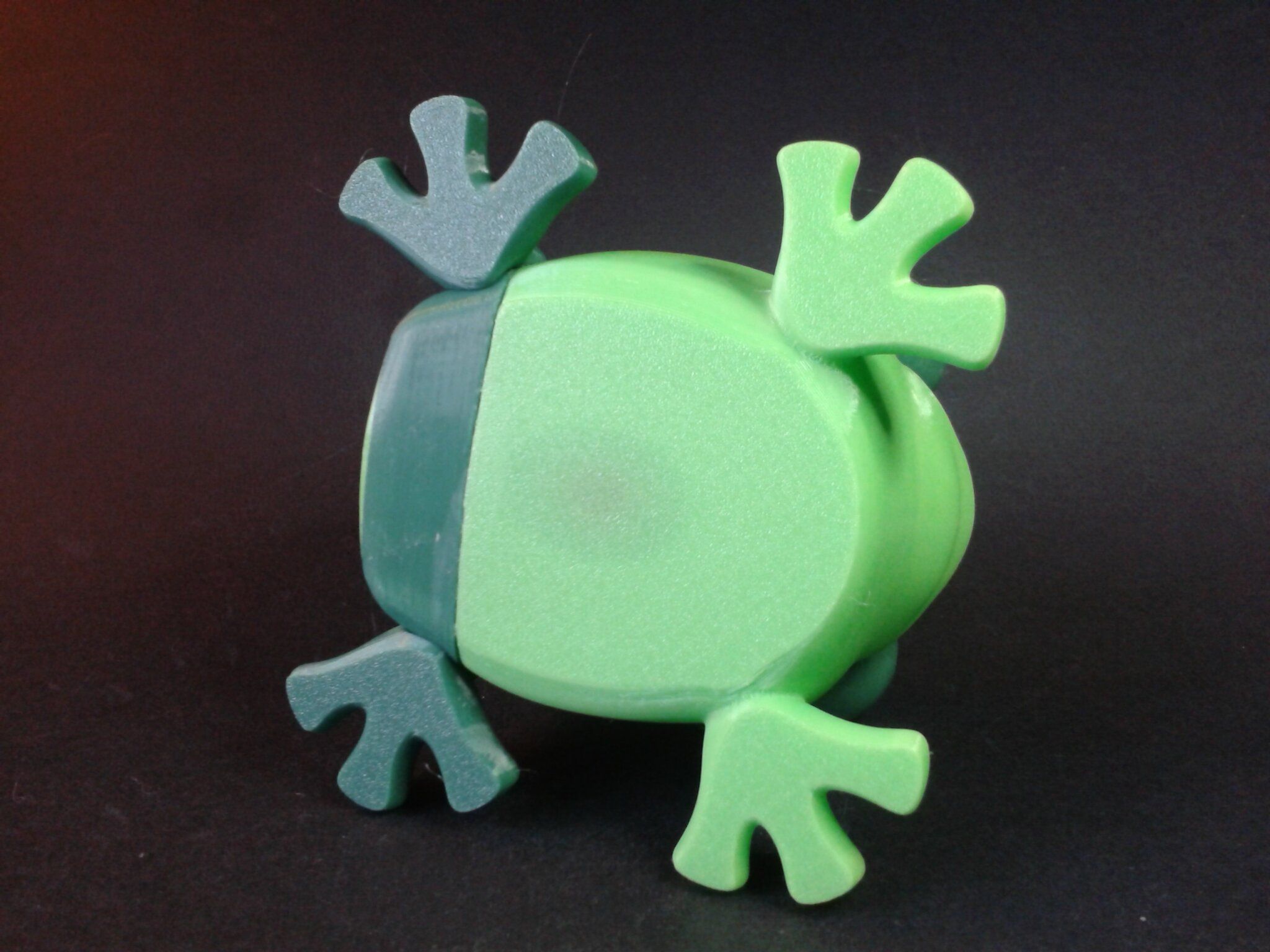

Et la face qui était en contacte avec la surface du plateau "H1H Phantom"
image.thumb.jpeg.c299e23be33ae4c5c6bfd1d65d19b3c2.jpeg image.thumb.jpeg.5c77eccec19d428f529d437796033026.jpeg image.thumb.jpeg.788c8836c706184d3127a54b35c0780f.jpeg image.thumb.jpeg.c68b8f1b70687ccc44cc07bbef7ffbf1.jpeg

j'ai déjà identifié quatre choses a changer.
  • pour les "thumbnail" ajouter une vignette 96x96 donc mettre dans le champ "96x96, 300x300"
  • ajouter "PAUSE" en "G-code de changement de filament",
  • mettre a 0 mm la "Distance de chargement supplémentaire" de l'onglet "Multi-Matériaux"
  • et mettre a 0 mm la "Longeur" de "Rétraction lors du changement de matériau" de l'onglet "Extrudeur".
Ender-3 V3 - PPAC.orca_printer.zip( enlever l'extension .zip que j'ai ajouté pour me permetre de mettre le fichier en pièce jointe )
J'hésite aussi a augmenter un poil le "Maximum speed Z" ( actuellement a 30 mm/s car dans l'idée si c'est une core XZ ... en principe (mais je dis cela sans avoir vérifié) on devrait pouvoir avoir théoriquement ( mais ne pas oublier l’inertie de la barre qui porte l'axe X) la même vitesse max Z que celle en vitesse max X (actuellement 800 mm/s ) )

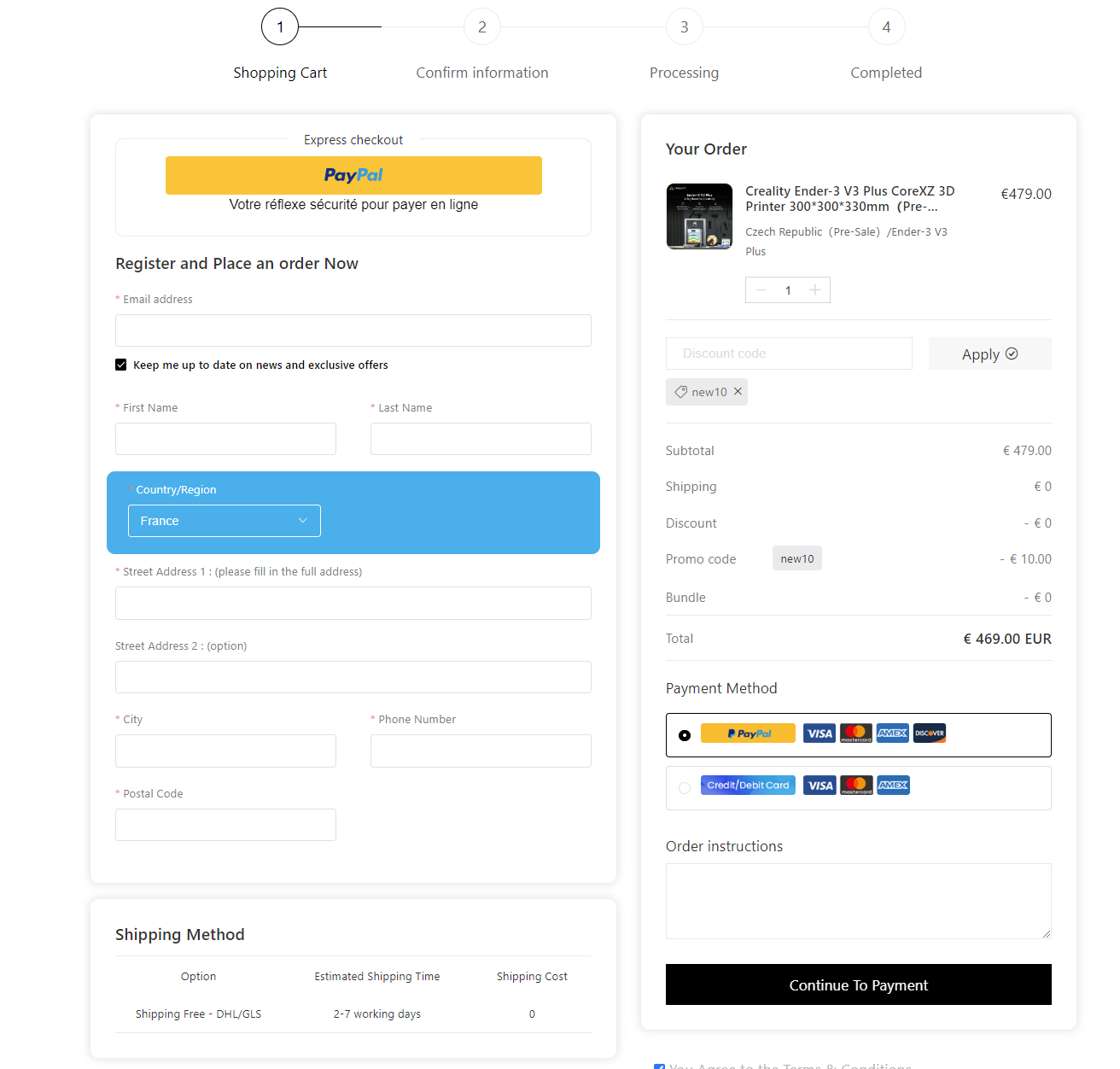

Intéressante comme machine, il y a quelques innovations. Intéressante, jusqu'à ce que voit le prix.  🤔
420€, ils n'ont pas peur chez Creality. Jamais j'achèterai cette machine à ce prix. Je prédis même un flop, s'il ne descend pas rapidement le prix.
Pour le moment elle serait
à €419.00 sur https://store.creality.com/eu/products/ender-3-v3-3d-printer
mais comme elle se trouve actuellement en "vente flash" à $369.55 sur https://store.creality.com/products/ender-3-v3-corexz-3d-printer
Je me dis qu'on devrait la trouver, en euro, a un prix plus bas, dans pas longtemps.
Donc a suivre.
Modifié (le) par PPAC
il y a 11 minutes, PPAC a dit :
Effectivement 370 € :
https://www.creality3dofficial.eu/products/ender-3-v3-3d-printer-eu?_gl=1*k27hhm*_up*MQ..*_ga*OTc0NTk3NTM1LjE3MTMzNTMyNTg.*_ga_CW1V0QNVFM*MTcxMzM1MzI1NS4xLjEuMTcxMzM1MzI1NS4wLjAuMTQ0NzExOTU2MA..&gclid=EAIaIQobChMIjqj7l5LJhQMVZ0tBAh1bYw-dEAAYAiAAEgJAUvD_BwE
A priori tva et port inclus. (sur simulation achat)

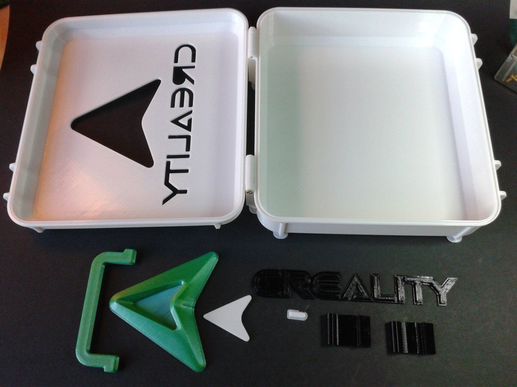

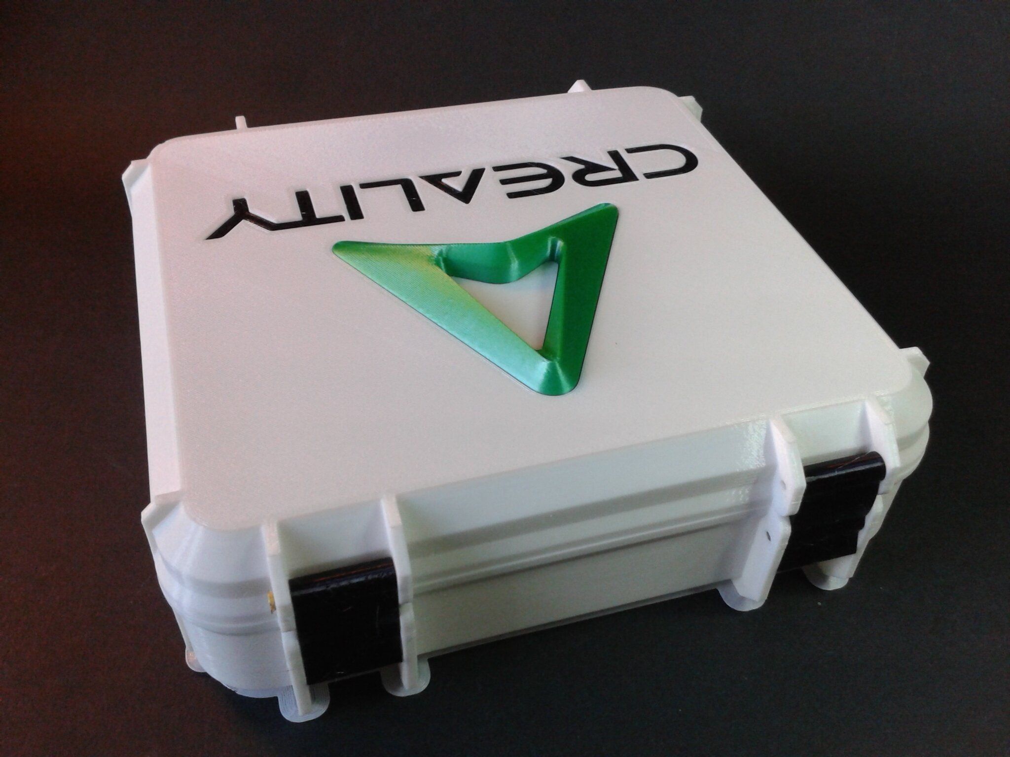

Autres impressions - (Acte III) - PETG

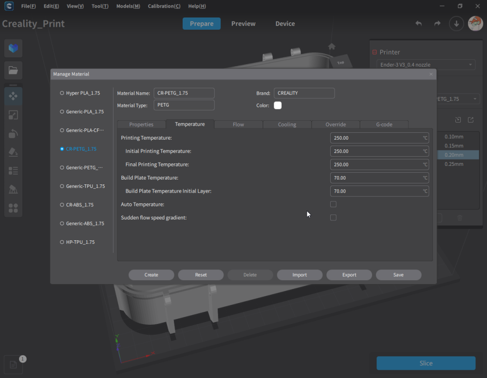

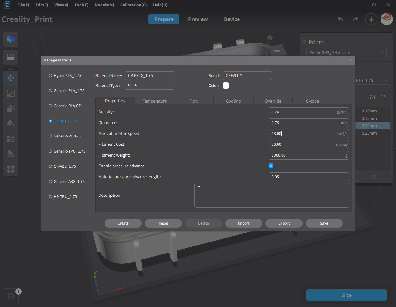

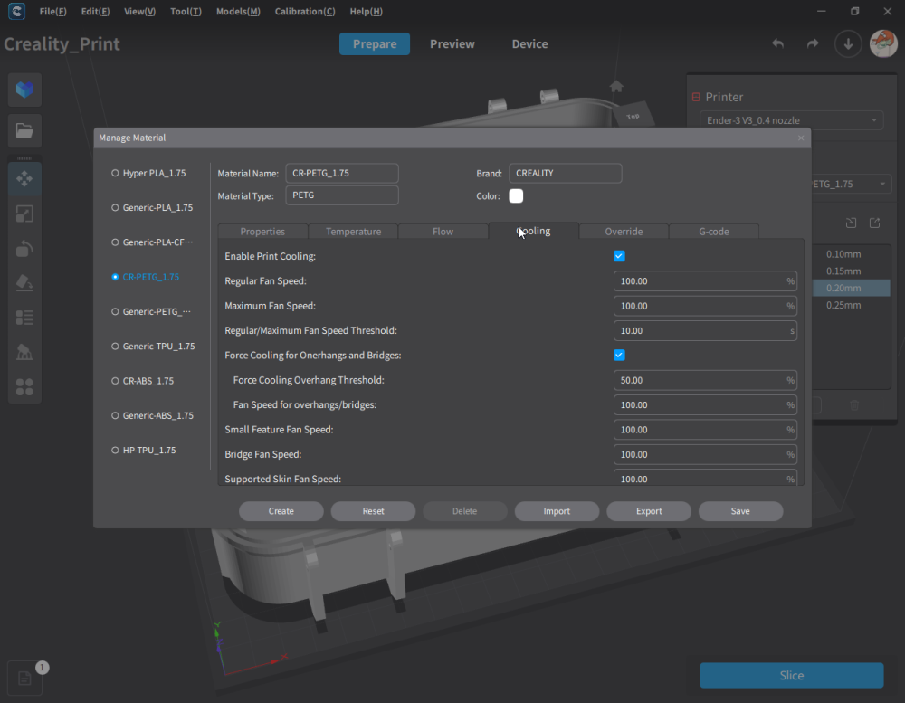

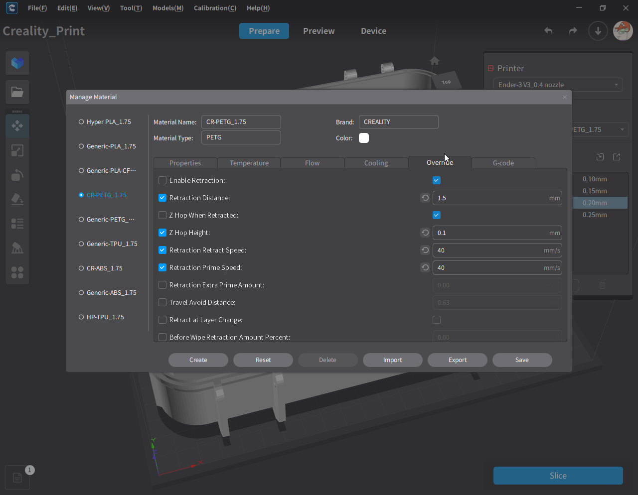

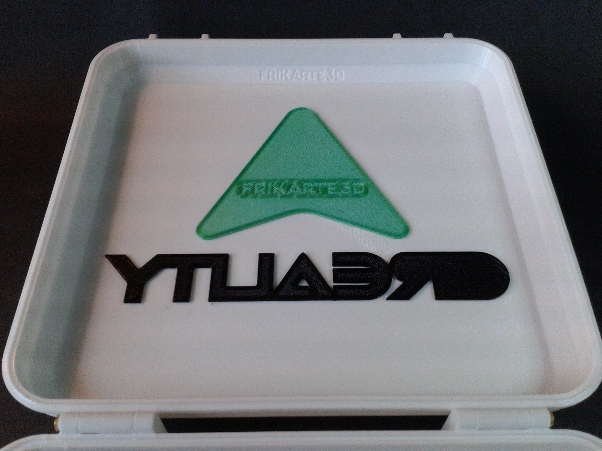

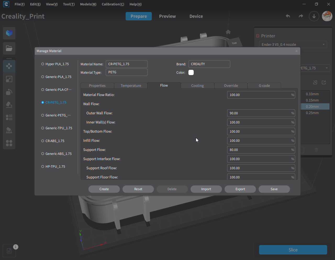

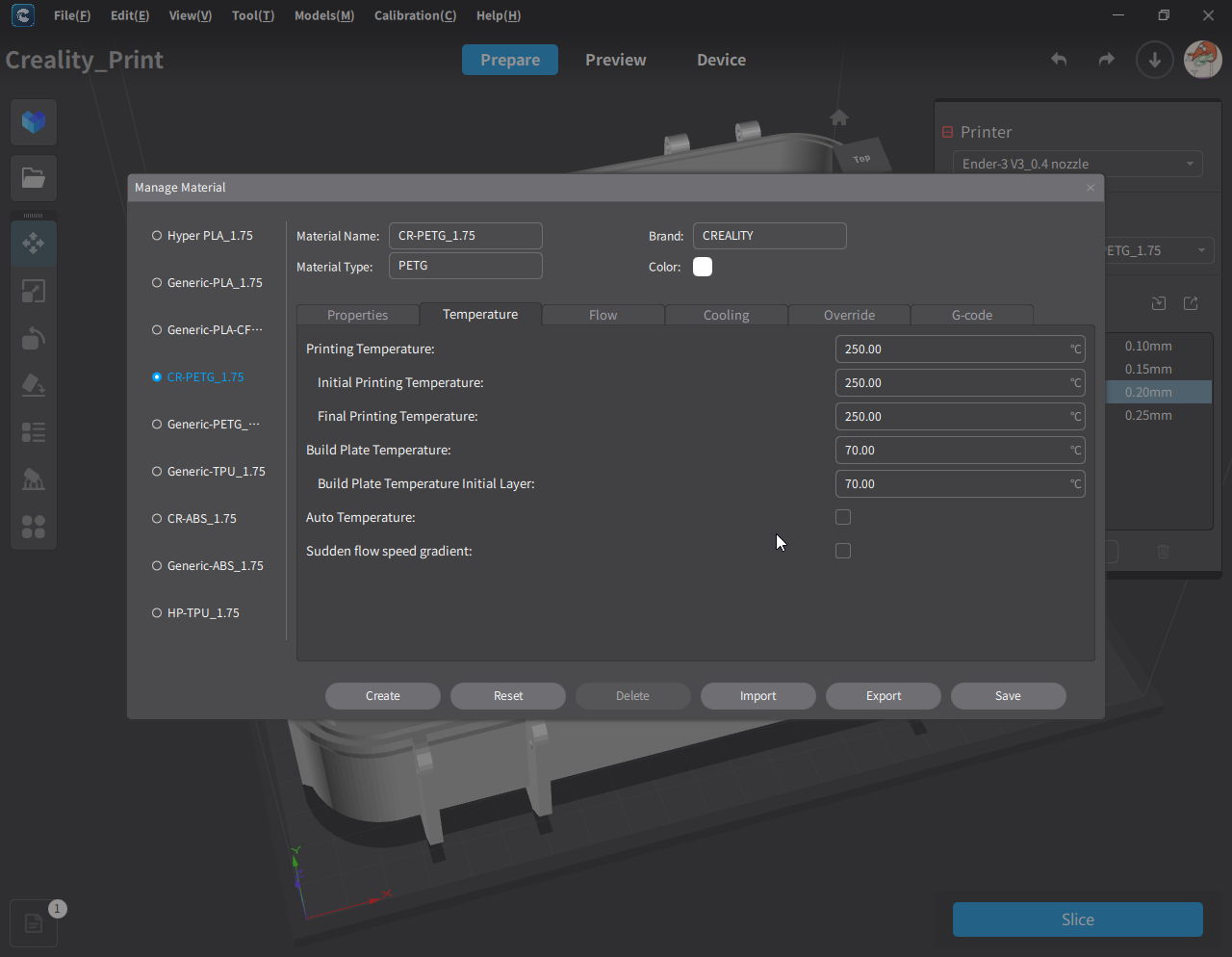

Trancheur Creality Print 4.3.8.7021, "CR-PETG_1.75", "Quality 0.20mm"
2024-04-1613_54_15-CrealityPrint.thumb.png.404251d3fa3c84b30c9e1a5d87cc1718.png image.thumb.png.728f202ba96a46eb9342c60826de6edf.png 2024-04-1613_54_29-CrealityPrint.thumb.png.db1febb7b79f5504dd8017b4a9f55674.png 2024-04-1613_54_44-CrealityPrint.thumb.png.28abc03b3deaa901ad53b5f0d84132f7.png 2024-04-1613_54_38-CrealityPrint.thumb.png.ea1035234bb84cfcffd7b5f5c908ae34.png

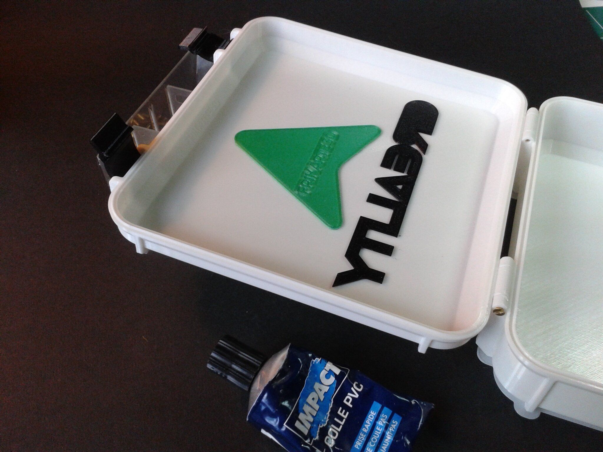

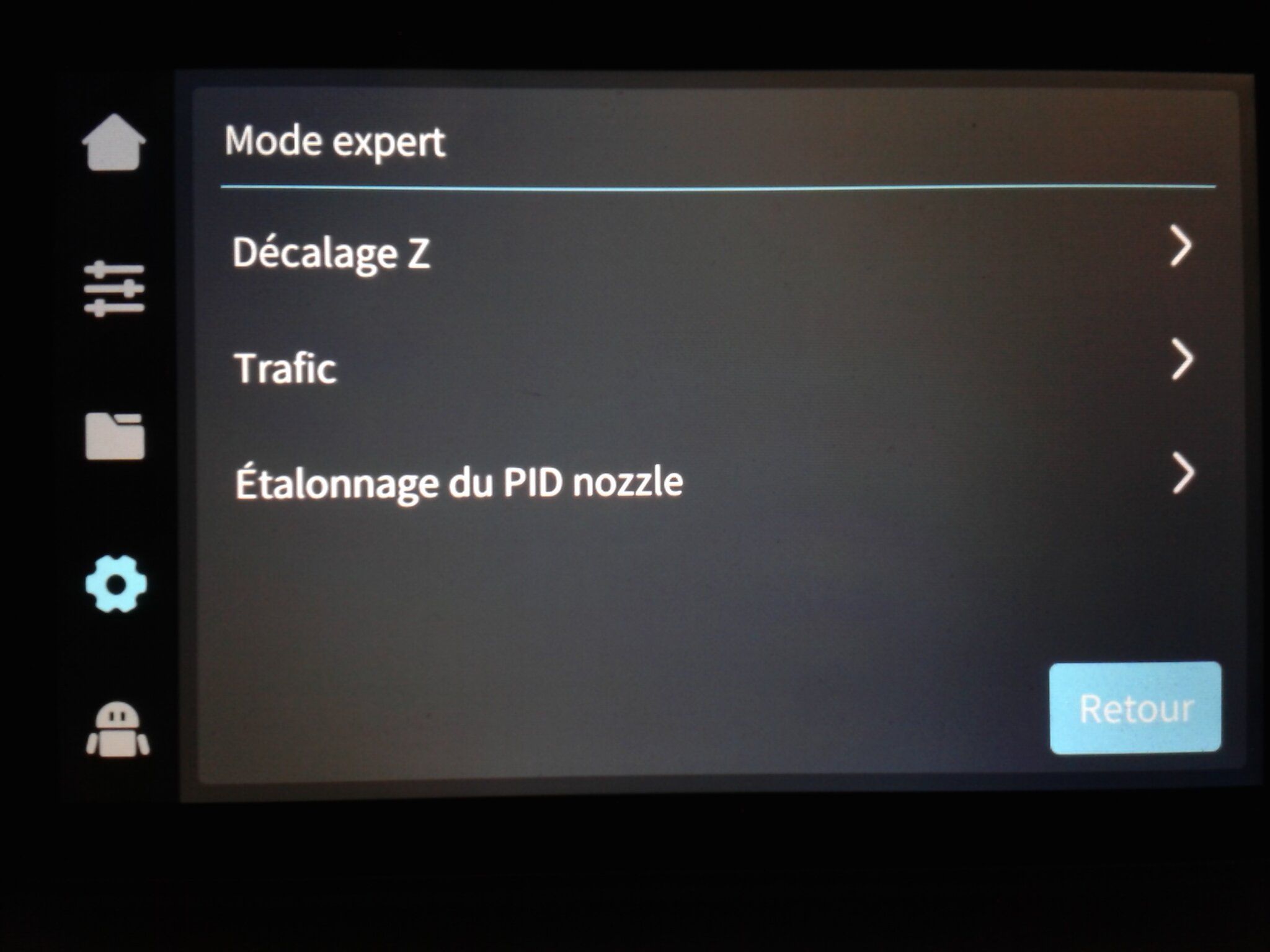

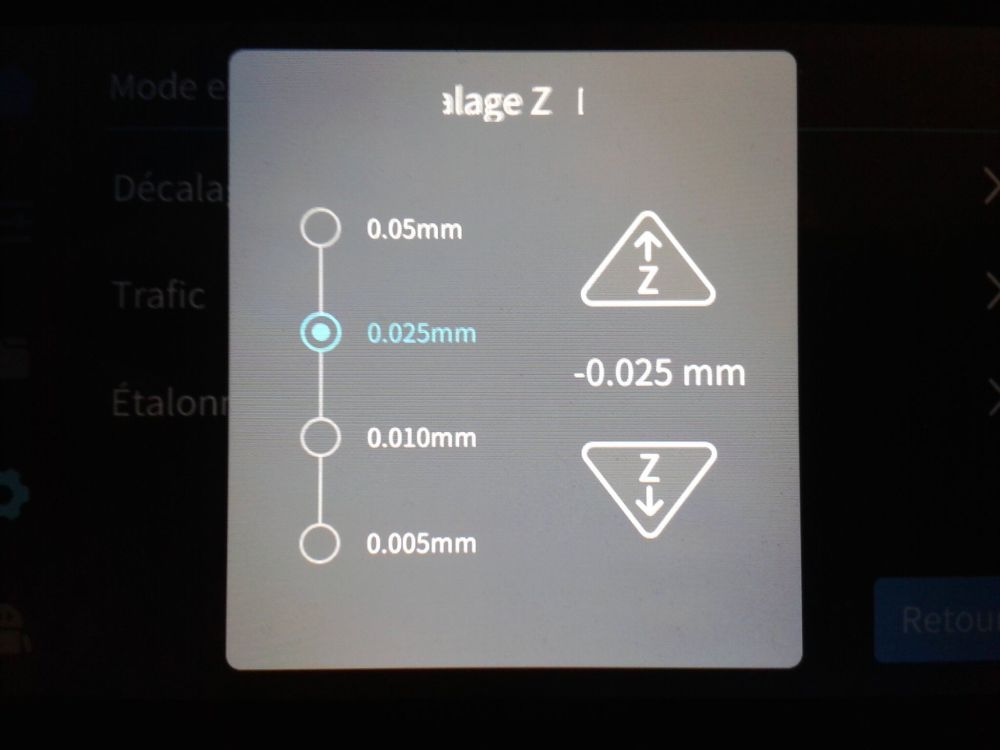

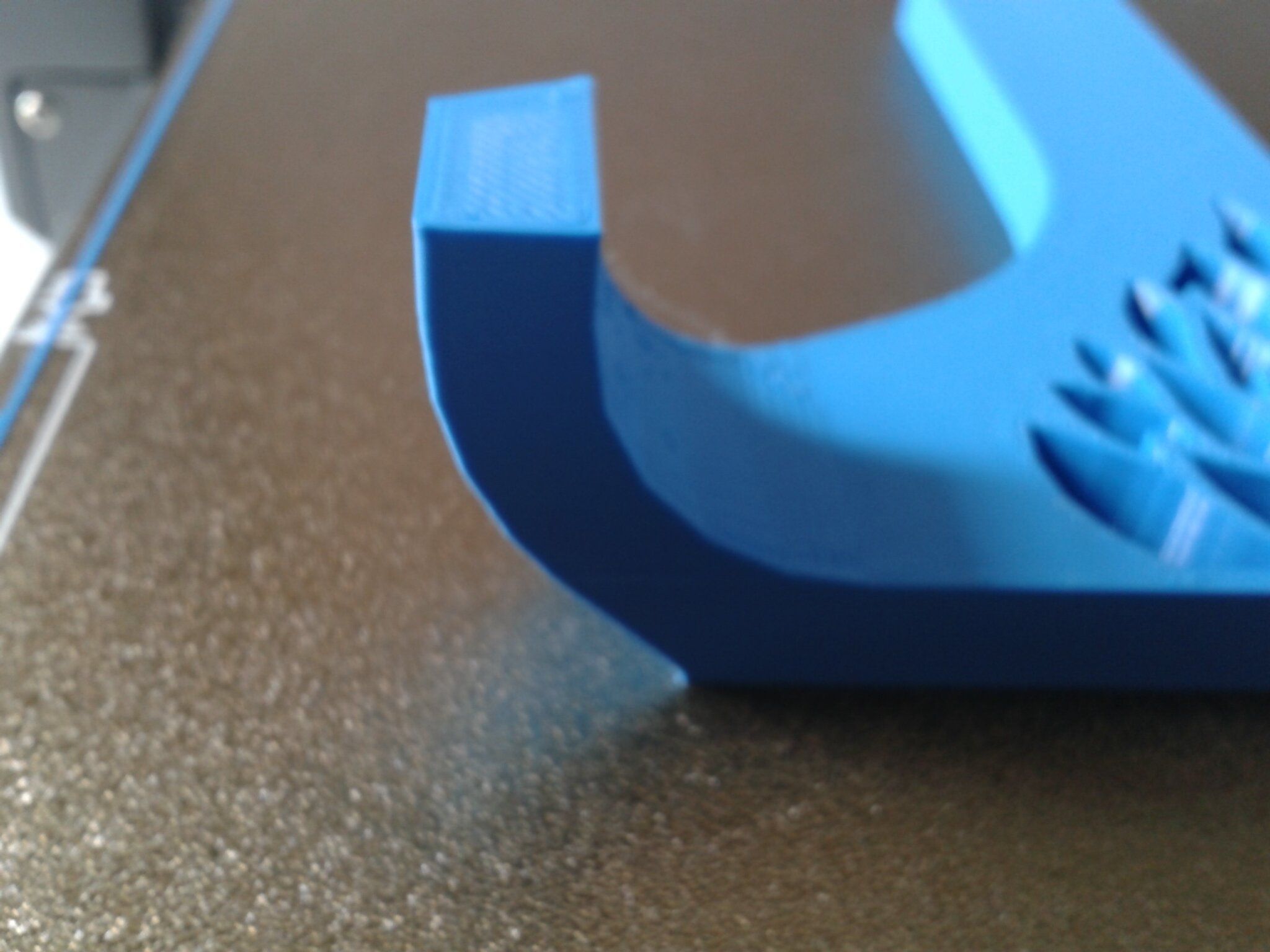

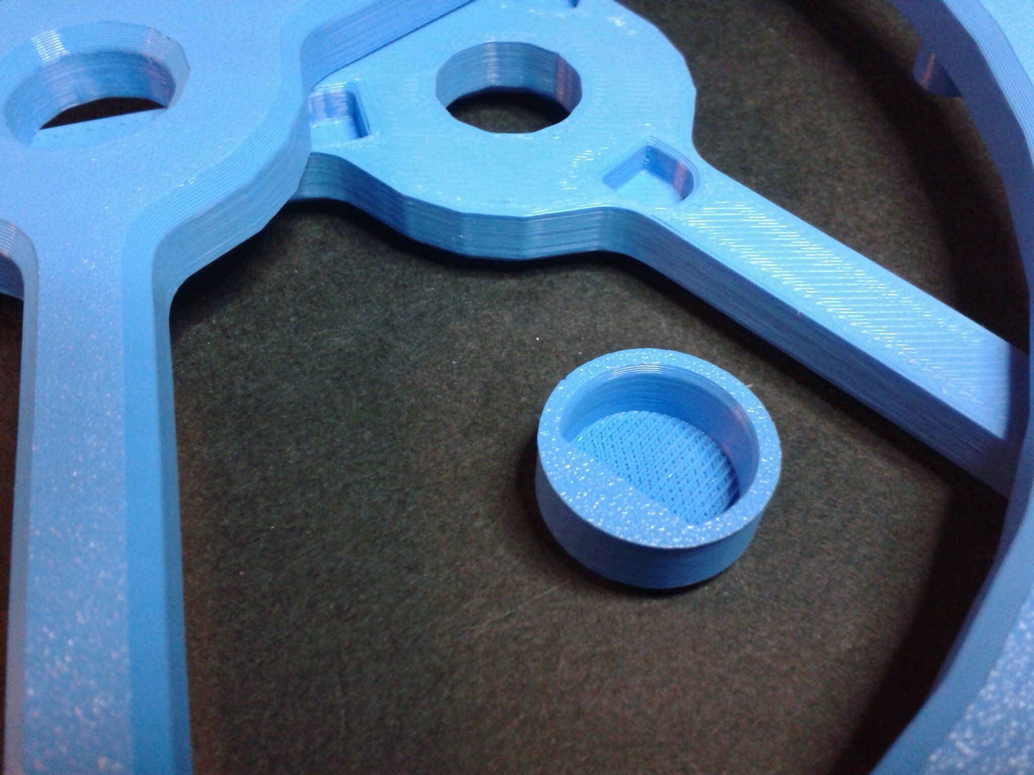

Pour certaines impressions en PETG, j'ai eu besoin d'ajuster le Z-Offset ( Compensation Z, Décalage Z, ... ) lors du début de l'impression pour obtenir une couche initiale parfaitement écrasée sur le plateau.
Le 15/08/2019 at 14:12, fran6p a dit :

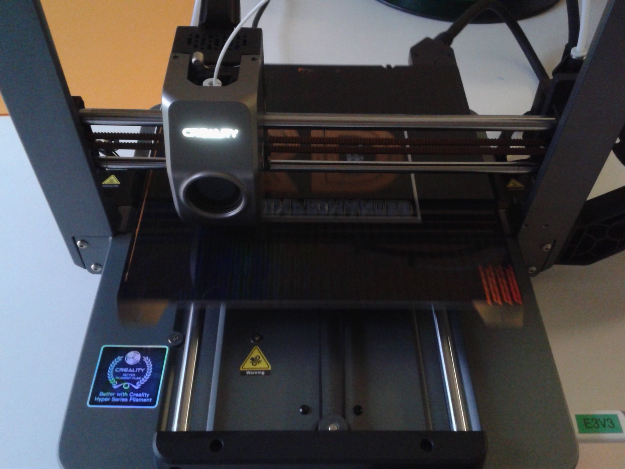

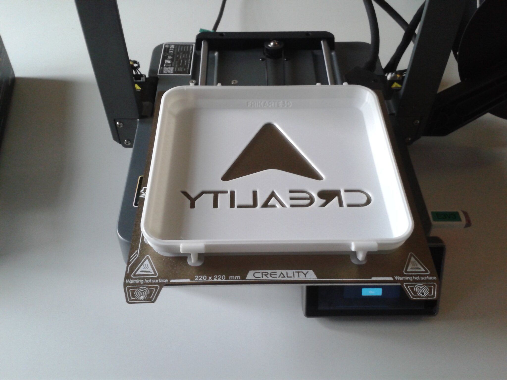

La phase d’essuyage du nez de la buse en début d'impression, n'a pas semble-t-il pas était suffisant pour permettre une bonne détection du plateau. (Il devait rester des débris de PETG sur le nez de la buse).

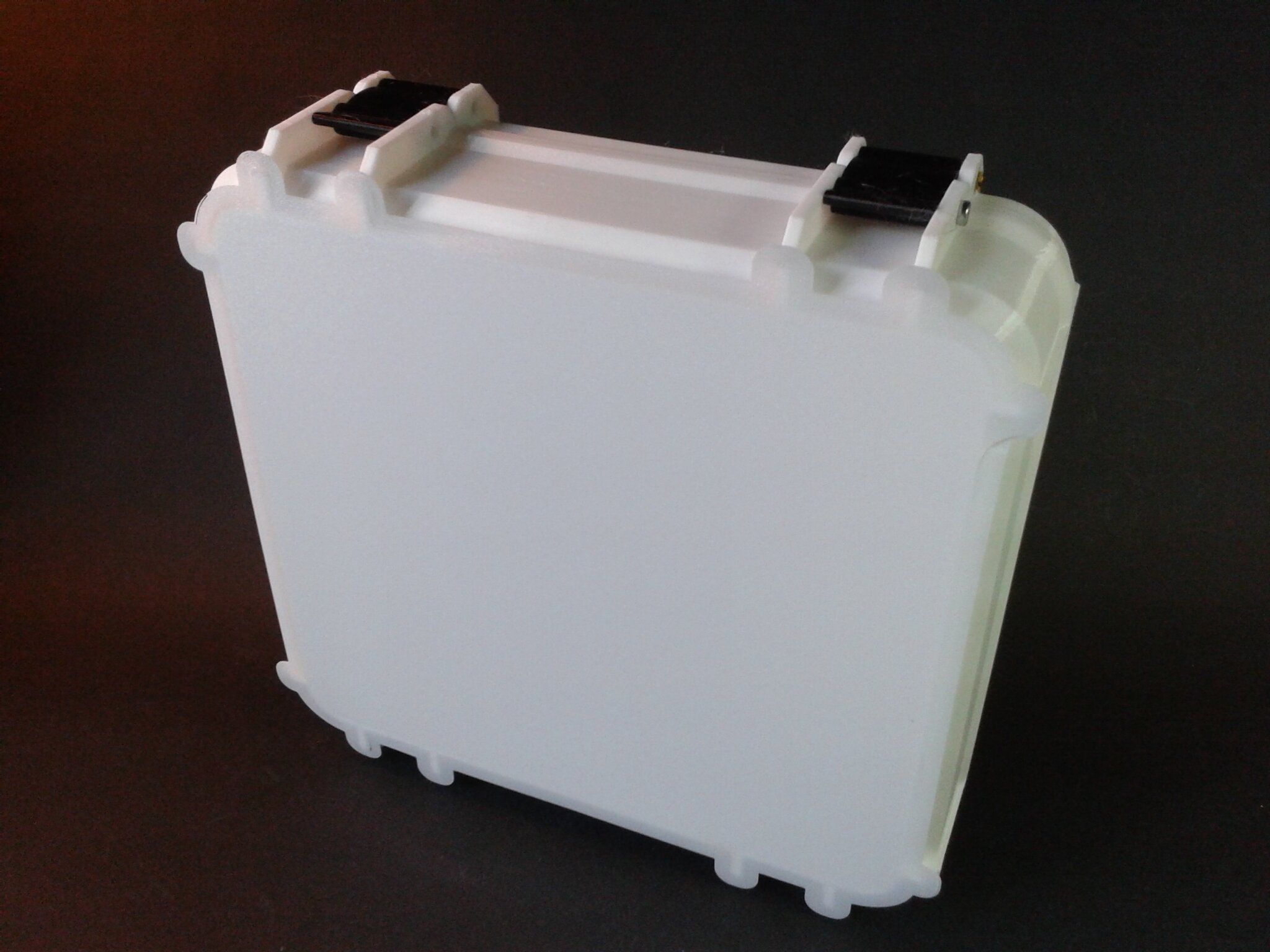

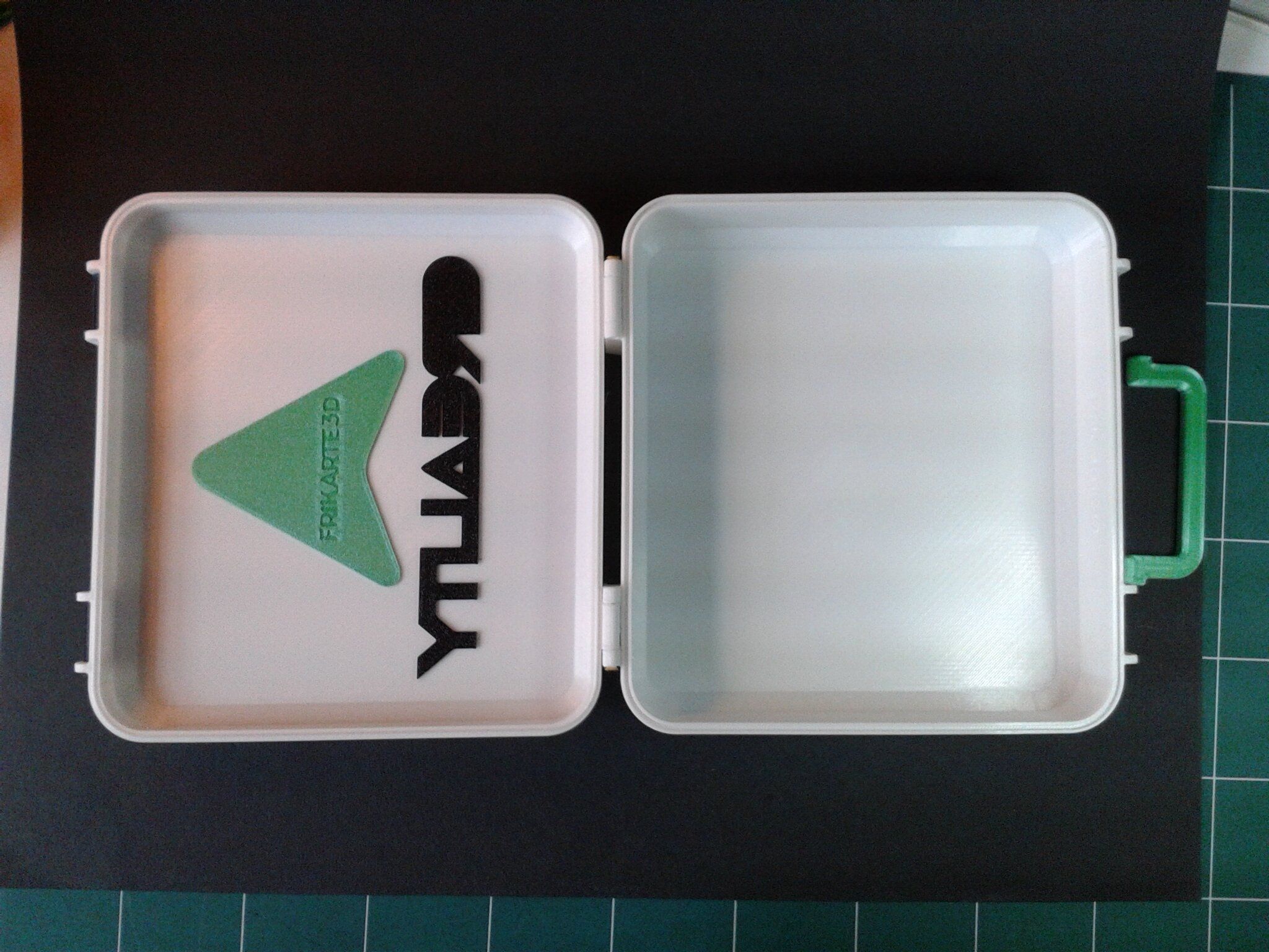

"Creality New Logo Box" de "Frikarte3D"
https://www.crealitycloud.com/model-detail/659999ac2063ad89b7ba926b (gratuit)
échelle 100% ( "Make" https://www.crealitycloud.com/post-detail/66211e3066bb05cc886fb8fc )

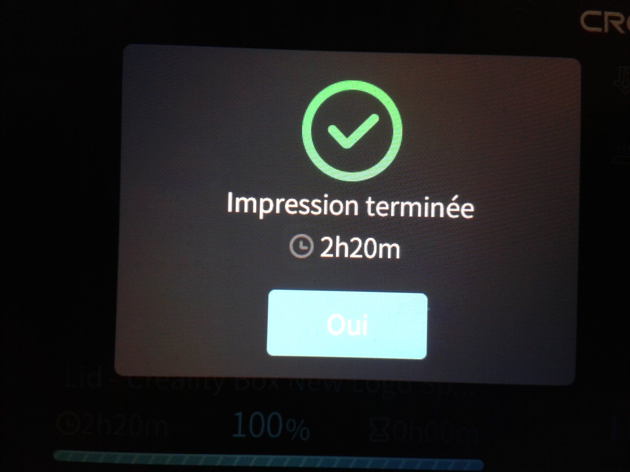

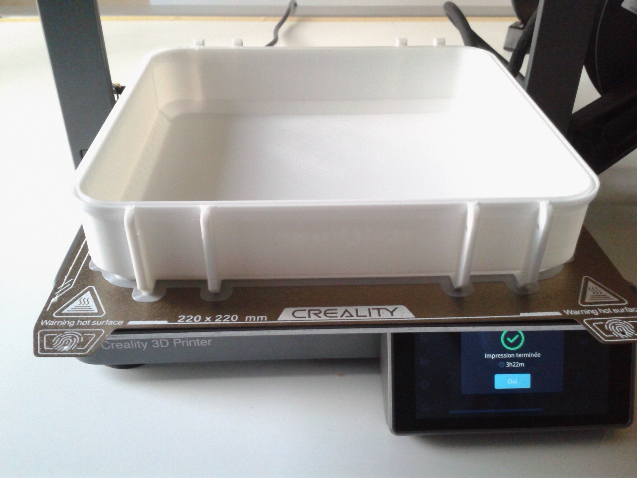

"Lid - Creality Box New Logo Sp.stl"
Lid - Creality Box New Logo Sp-Ender-3 V3_0.4_CR-PETG_2h15m.gcode
taille 11895731  (11 MB)
md5sum 13b05156af213ca8304ace20a60bdeb1
Filament utilisé "CR-PETG White Creality" (~ 35,454m)
~ 02 h 20 m 48 s

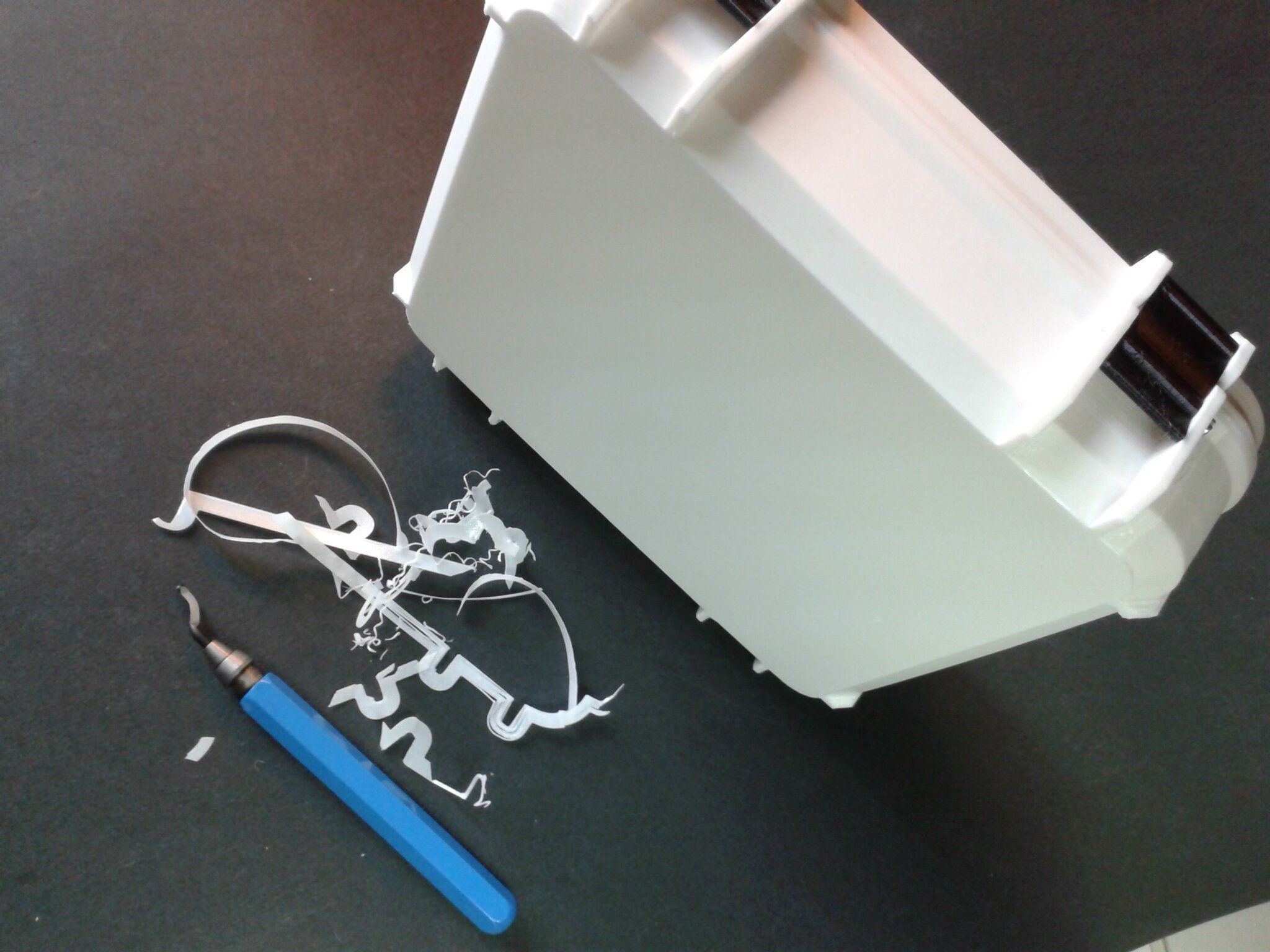

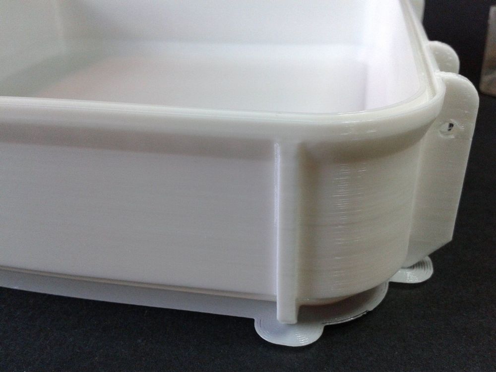

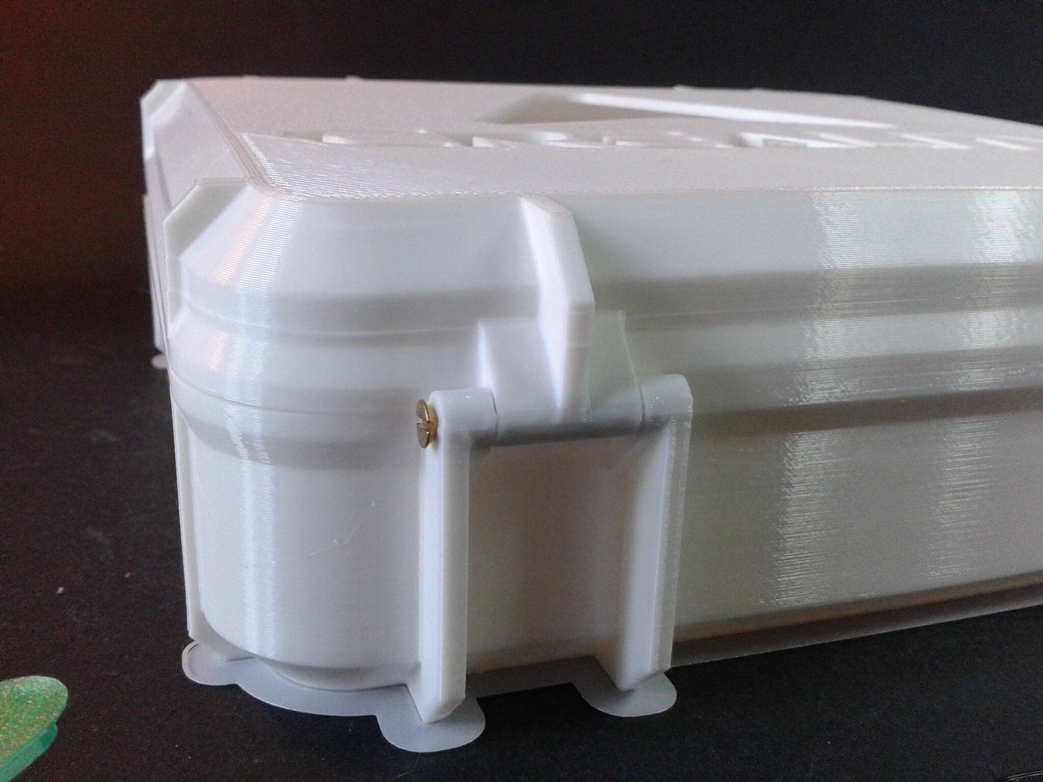

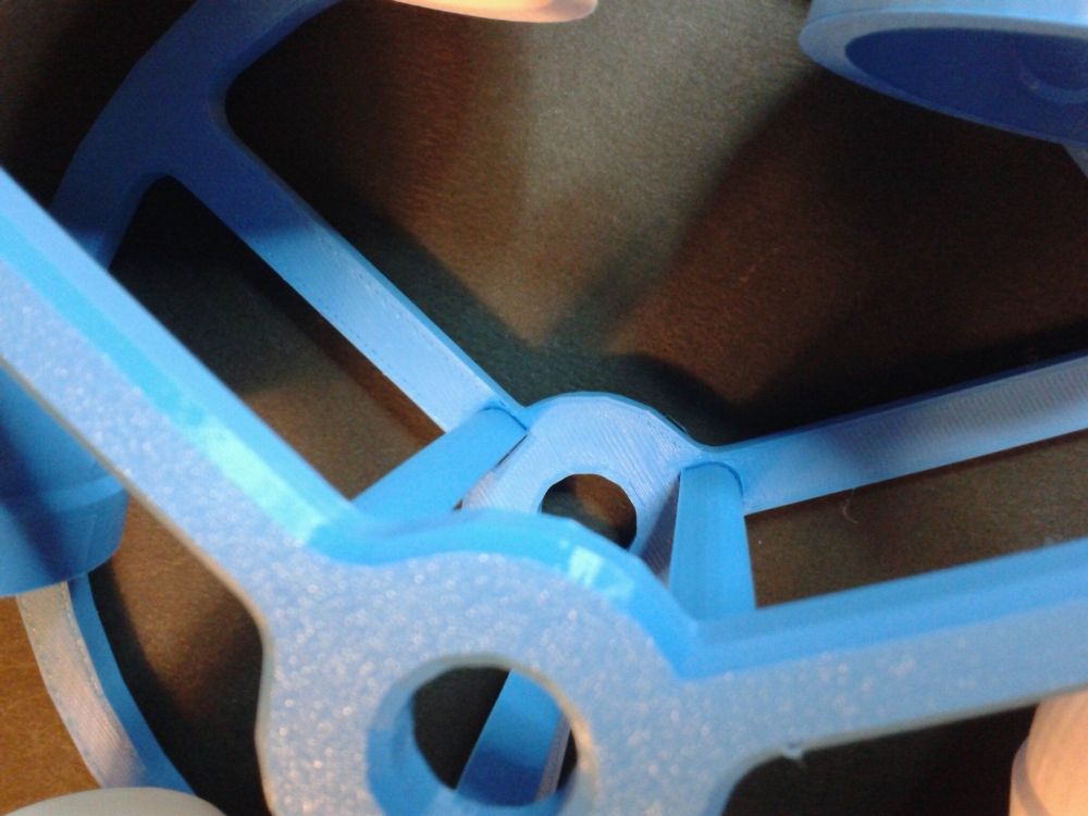

Là les lignes du boudin extrudé de la bordure n'étaient pas jointives avant que je n'ajuste le Z-Offset.
IMG_20240416_135246_q85_.thumb.jpg.9209728a3beb474e72b7dc7a6f7d91ee.jpg IMG_20240416_135231_q85_.thumb.jpg.70cd1a07dfcc4c4ca1f1516de4bd771a.jpg IMG_20240416_135718_q85_.thumb.jpg.9ed50a262c1692f4c6adbc839ae7af4e.jpg IMG_20240416_161606_q85_.thumb.jpg.414e40c16857d76e1d47f2559e743007.jpg IMG_20240416_161632_q85_.thumb.jpg.e36c0bb5a9a5a8d2444a1ecb3172932d.jpg

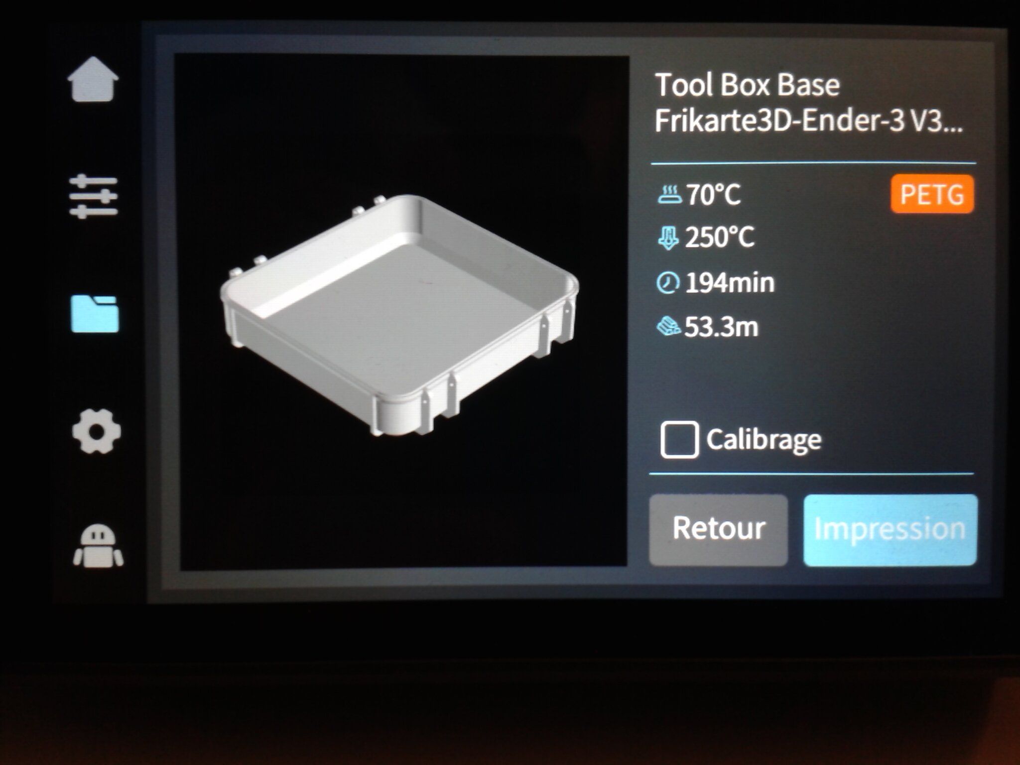

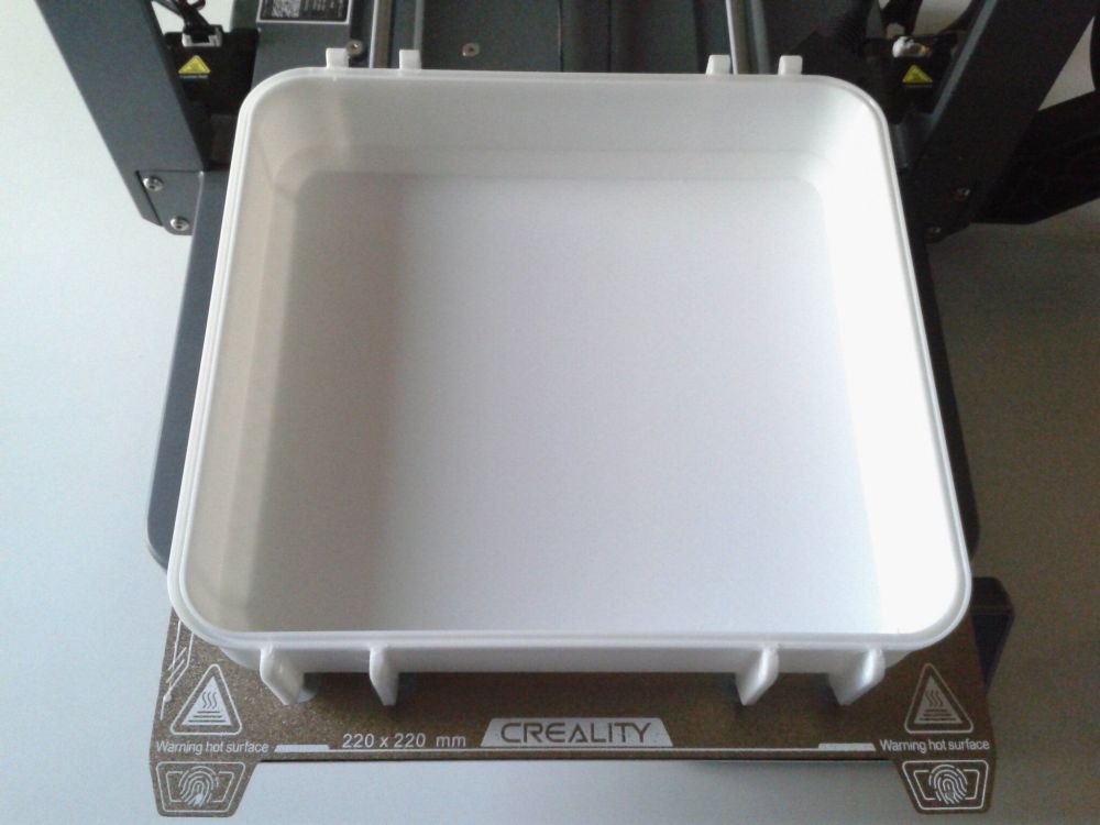

"Tool Box Base Frikarte3D.stl"
Tool Box Base Frikarte3D-Ender-3 V3_0.4_CR-PETG_3h14m.gcode
taille 19352321  (18 MB)
md5sum 2565304e659a41ff5935466d52151d62
Filament utilisé "CR-PETG White Creality" (~ 53,241m)
~ 03 h 22 m 55 s
IMG_20240416_161819_q85_.thumb.jpg.21249f1d24485f456b745405960ac7c2.jpg IMG_20240416_194720_q85_.thumb.jpg.0cfc45000904eb0b9def6d890917e676.jpg IMG_20240416_194816_q85_.thumb.jpg.981f0420859af423cd2bad1b623079ff.jpg image.thumb.jpeg.466fb3434b36f2585544494e66b4edec.jpeg

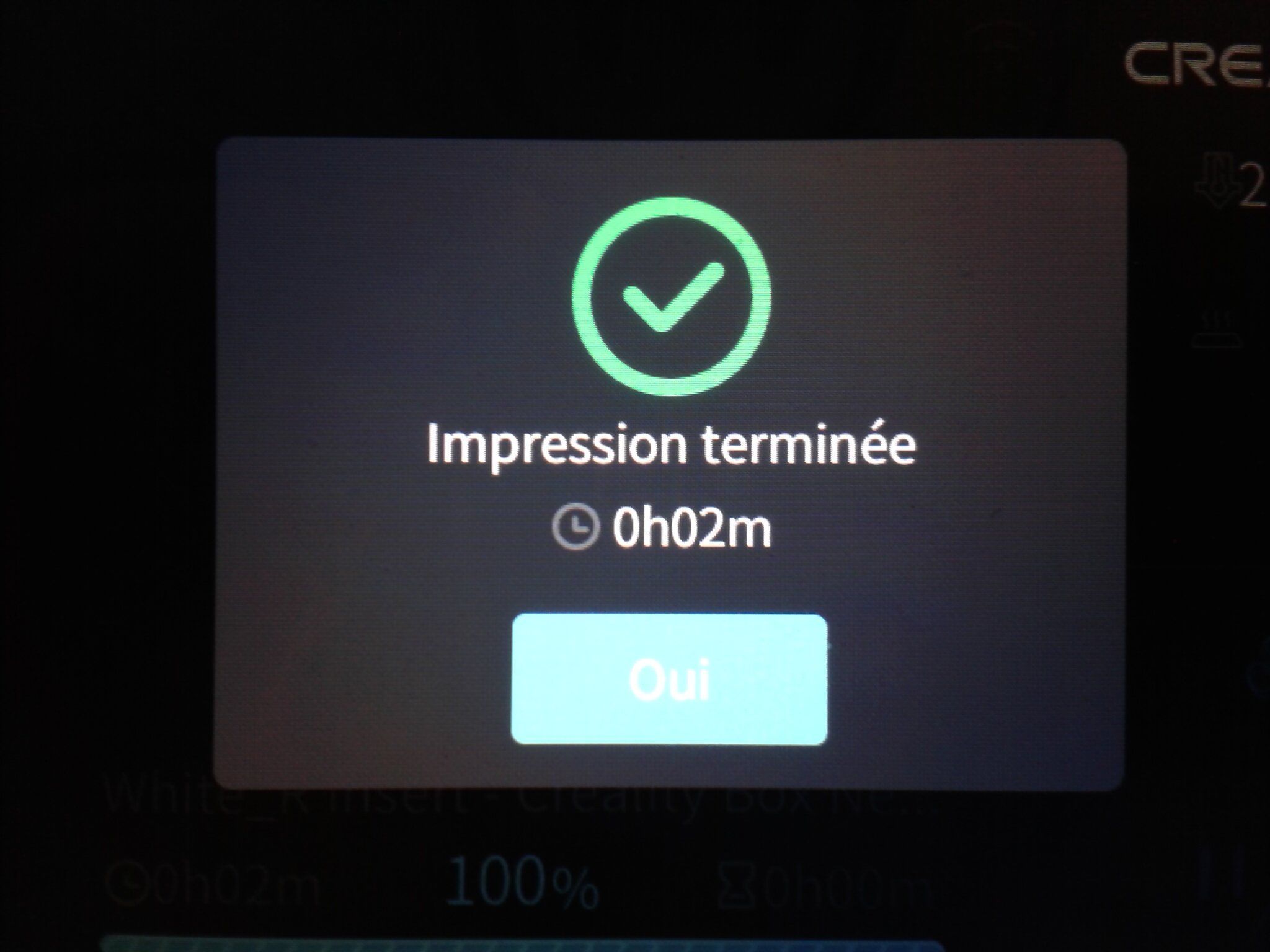

"R Insert - Creality Box New Lo.stl" et "Logo Insert - Creality Box New.stl"
White_R Insert - Creality Box New Lo-Ender-3 V3_0.4_CR-PETG_2m.gcode
taille 259480  (253 KB)
md5sum 7299450f5c5ef22a3d3cbd2bb318194d
Filament utilisé "CR-PETG White Creality" (~ 0,513m)
~ 00 h 02 m 54 s

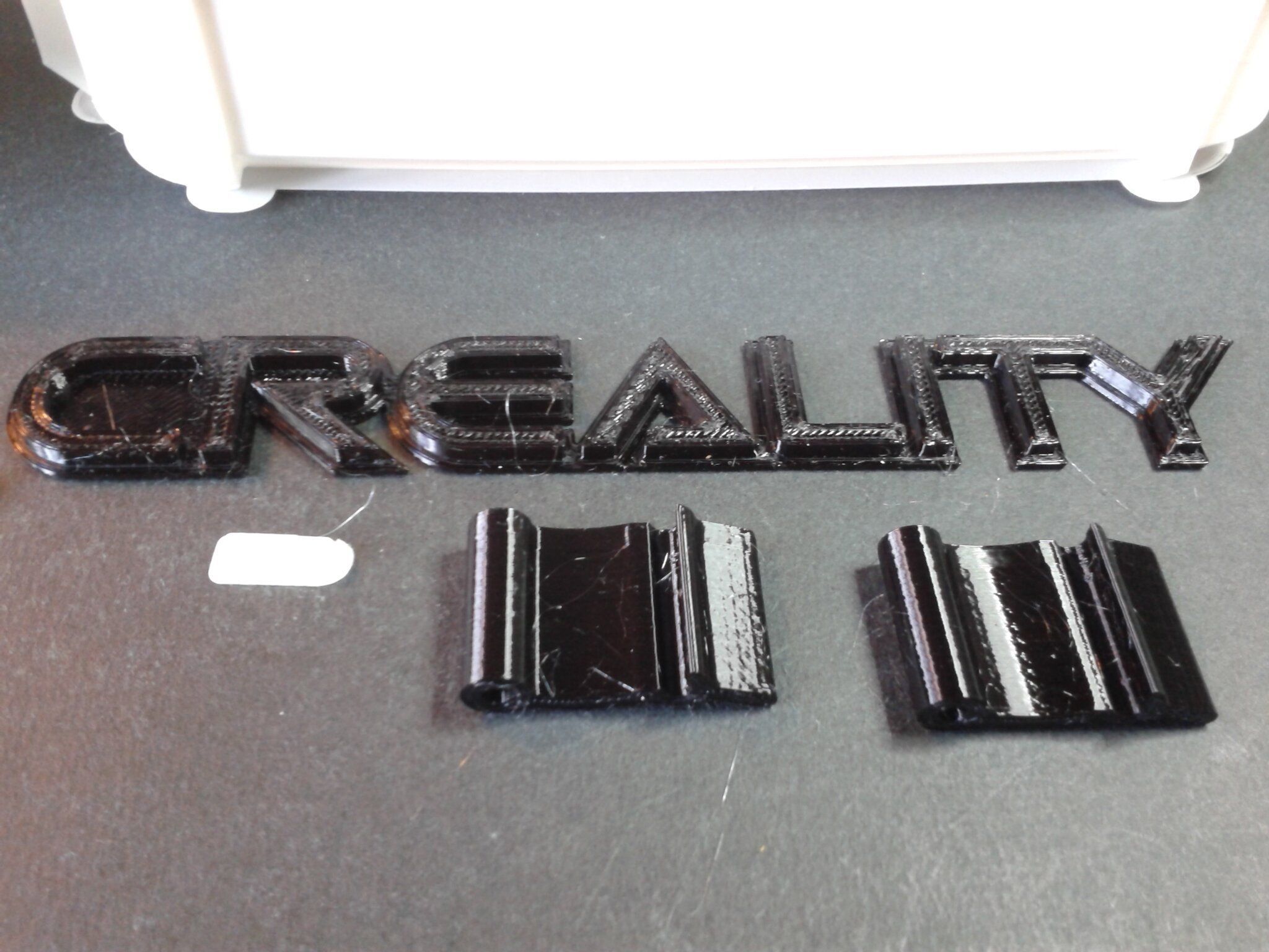

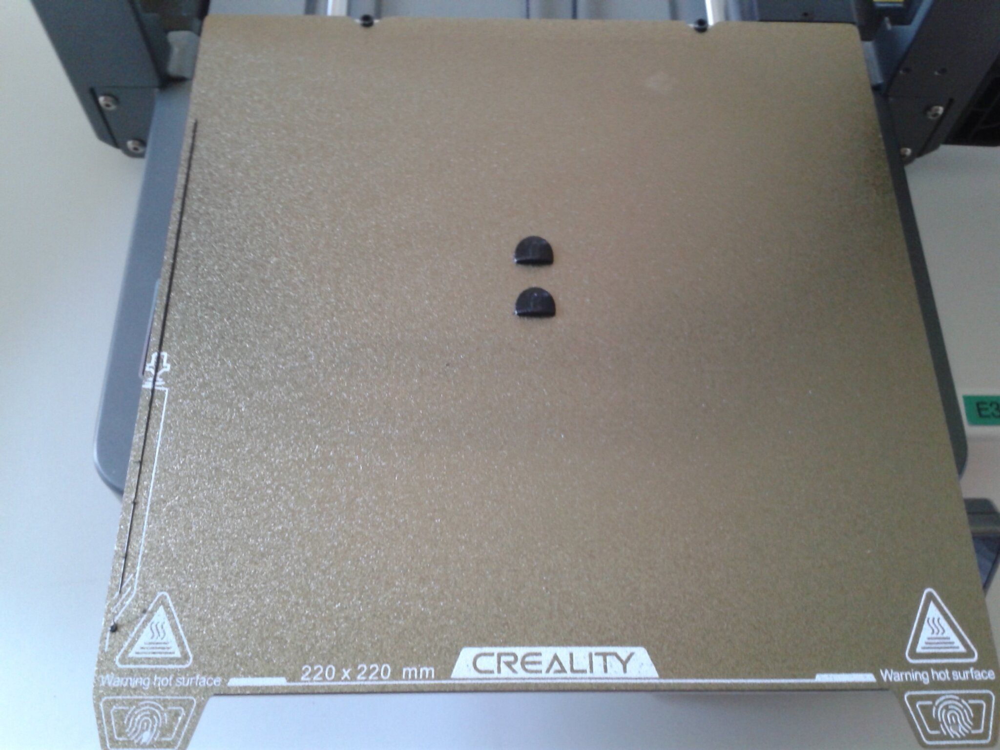

IMG_20240416_195022_q85_.thumb.jpg.add3c697812ecd07b061d49ce468e43e.jpg IMG_20240416_195720_q85_.thumb.jpg.27a846891de48764253f251ad41264bd.jpg IMG_20240416_195734_q85_.thumb.jpg.5351c883d00e0a1aca63169dd707833c.jpg

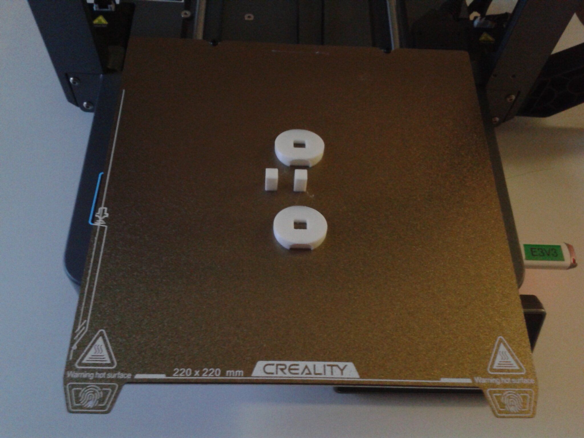

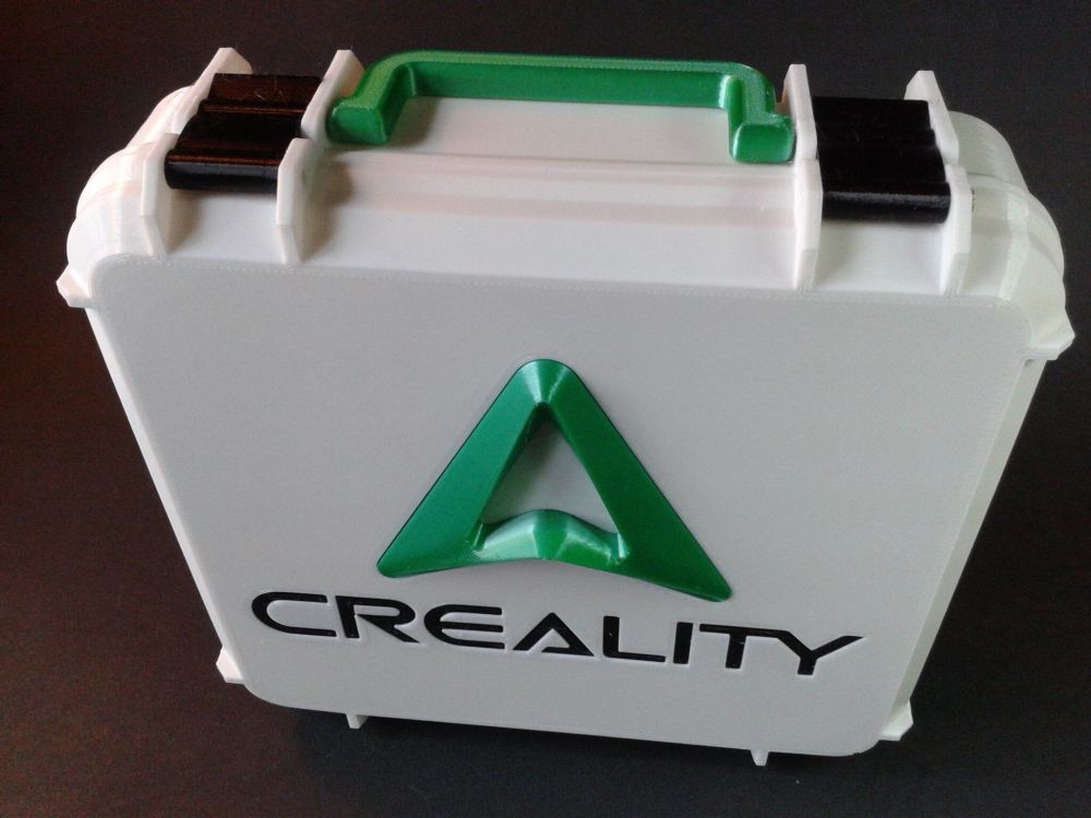

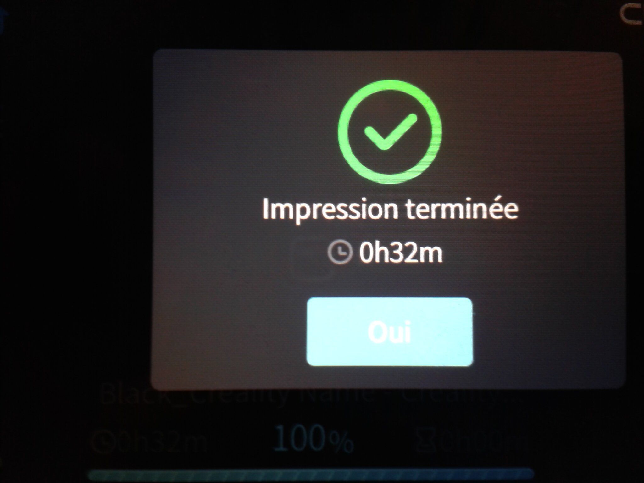

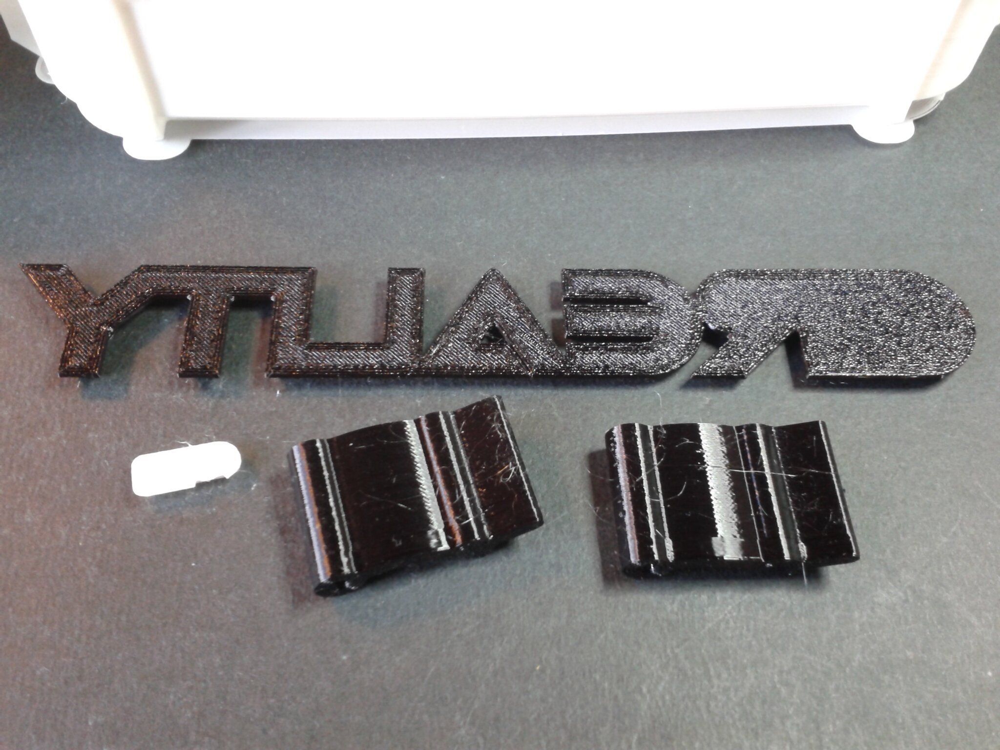

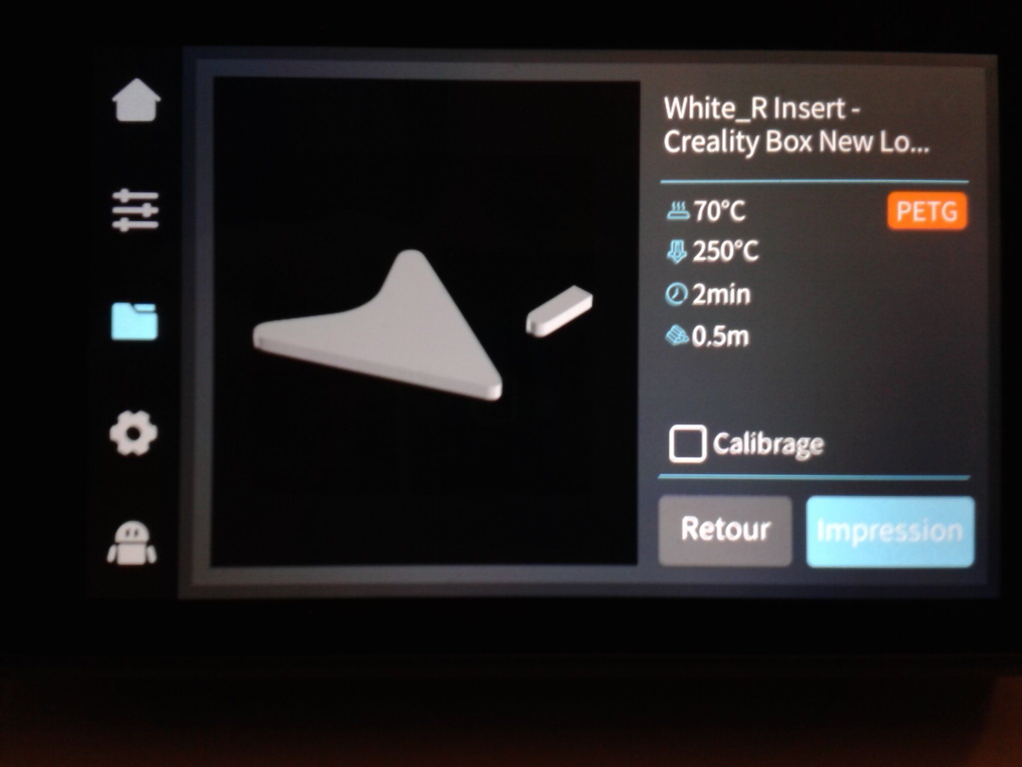

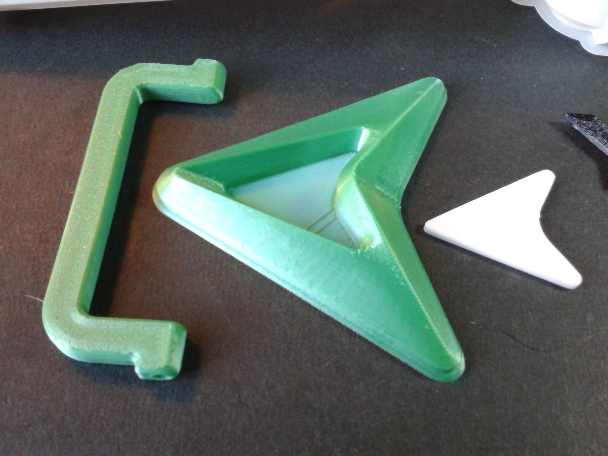

"Tool Box Latch Yanev.stl" (x2), "Creality Name - Creality Box N.stl"
Black_Creality Name - Creality Box N-Ender-3 V3_0.4_CR-PETG_31m.gcode
taille 5668533  (5 MB)
md5sum 3eb3df428bfde6ecb7ddb553e2f54256
Filament utilisé "PETG Black Sunlu" (~ 4,350m)
~ 00 h 32 m 45 s
IMG_20240416_200217_q85_.thumb.jpg.ab810ad81bec05d8c5ac4bca3b4f8e9d.jpg IMG_20240416_200625_q85_.thumb.jpg.5bc736422159695912f05638e88aa83c.jpg IMG_20240416_200813_q85_.thumb.jpg.58cce9659c5aa5e69585fd541a8abf49.jpg IMG_20240416_204533_q85_.thumb.jpg.c33e0bacf9ee47086684d39921fa9b6d.jpgIMG_20240416_204558_q85_.thumb.jpg.82db4a964aa7884e4e0cf2beebed5425.jpg

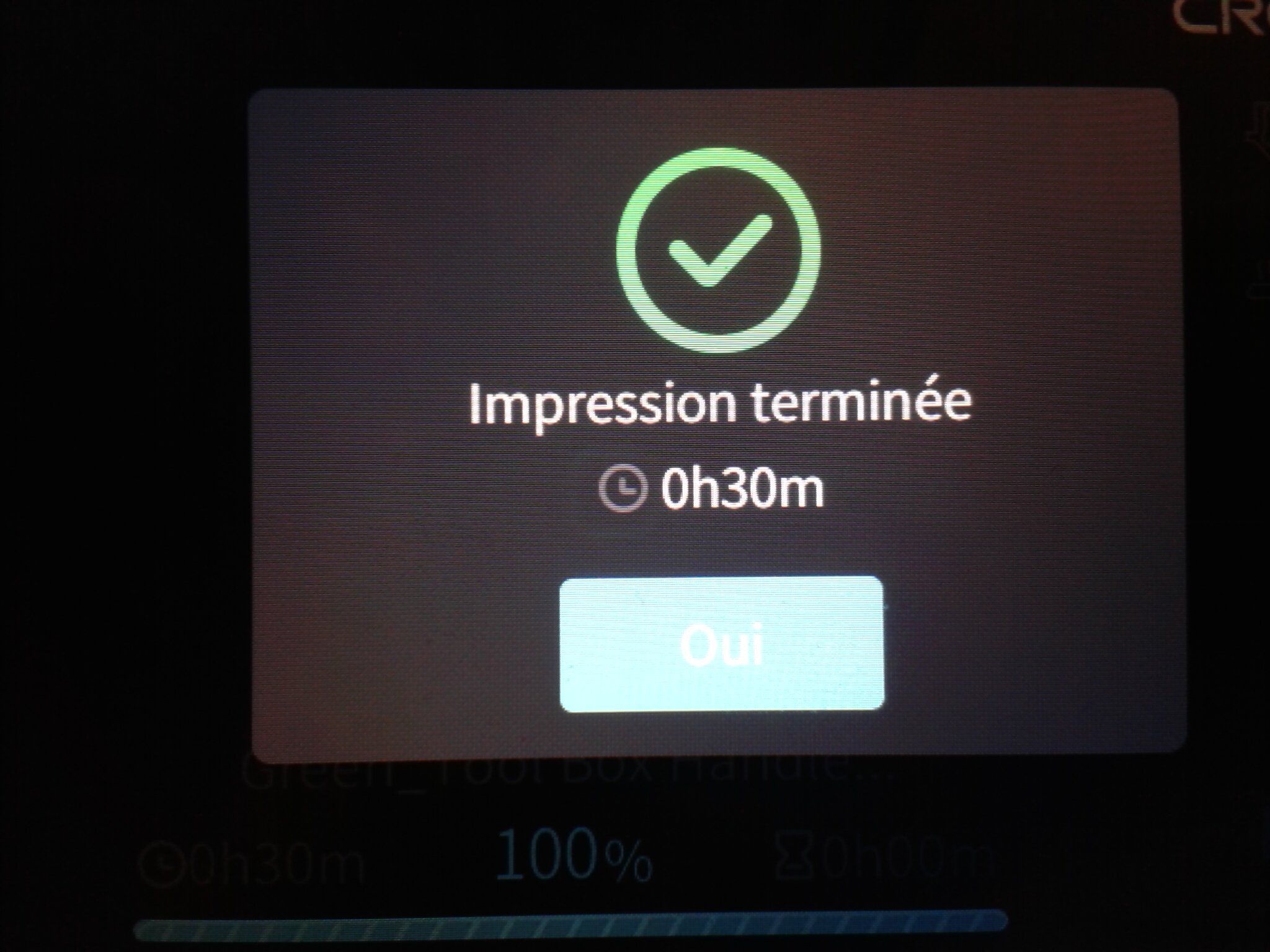

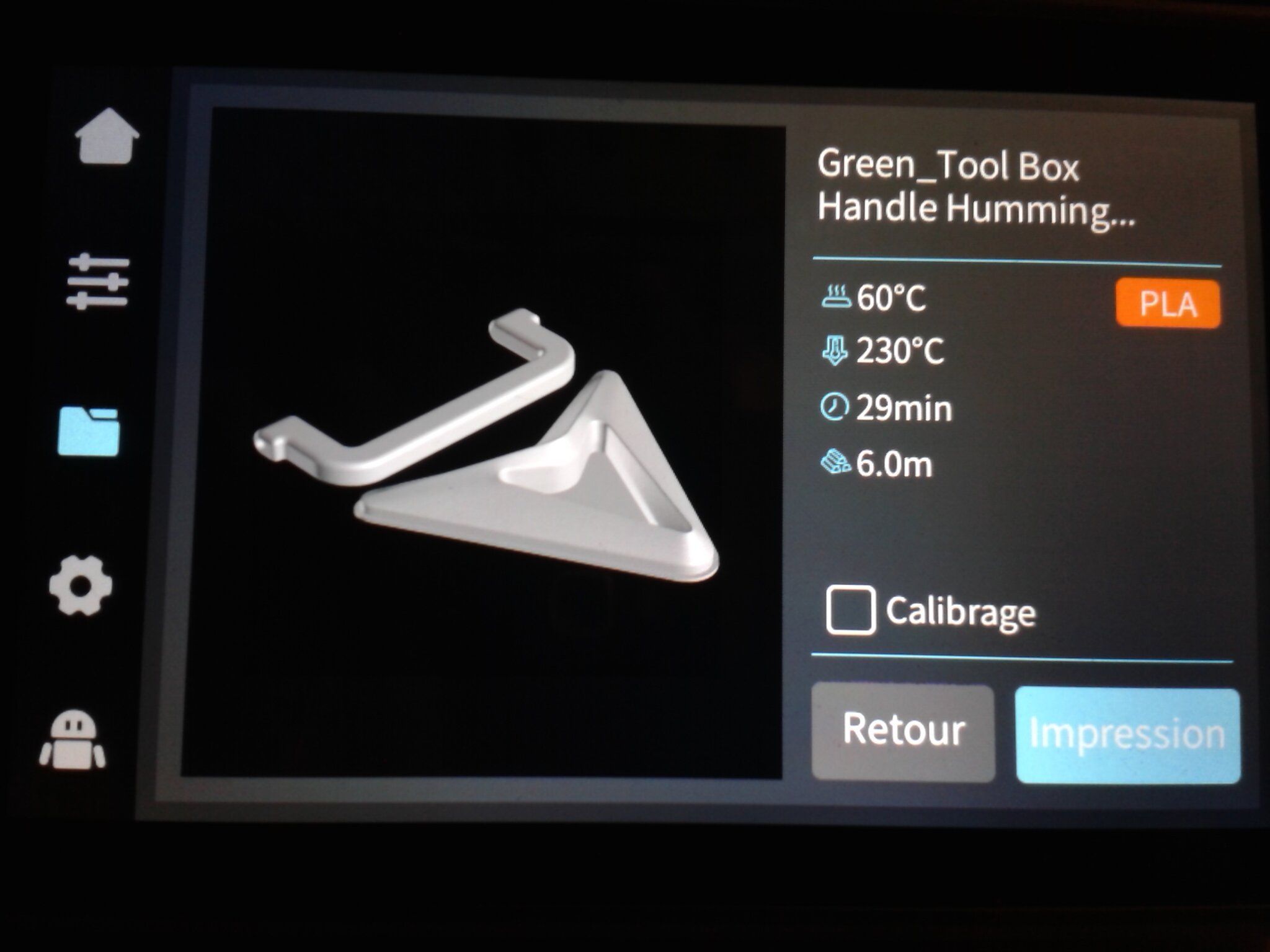

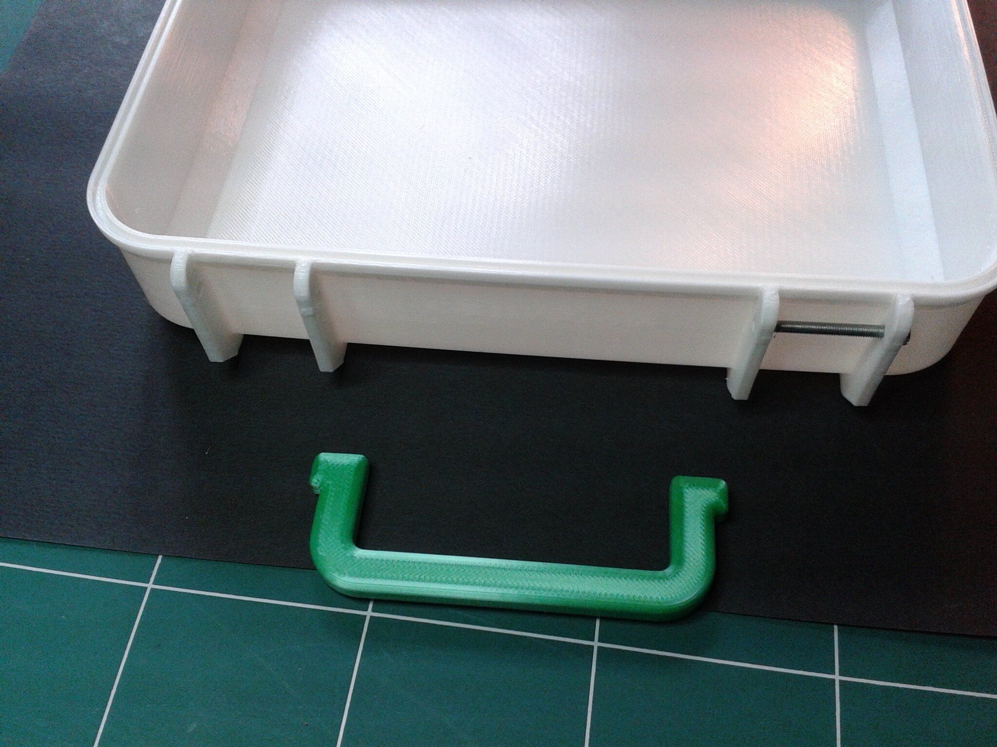

"Tool Box Handle Humming.stl" et "Logo - Creality Box New Logo S.stl", "Generic-PLA_1.75"
Green_Tool Box Handle Humming-Ender-3 V3_0.4_Generic-PLA_29m.gcode
taille 4144511  (3 MB)
md5sum 7fb836384297250f5096984f91a7fb42
Filament utilisé "PLA Silk Vert ArianePlast" (~ 5,995m)
~ 00 h 30 m 33 s
IMG_20240416_212924_q85_.thumb.jpg.5f72b2568fdc5449548b108b97972365.jpg IMG_20240416_205004_q85_.thumb.jpg.4d9ca78fb63cfacccbbca52874fee35b.jpg IMG_20240416_212911_q85_.thumb.jpg.1bd65b84dfbd27bfdf75a8a2205b2048.jpg IMG_20240417_081051_q85_.thumb.jpg.edcc063164afb571899684dc80c83f8f.jpg
"Tool Box Seal 1.15mm Frikarte3D.stl", filamant TPU
// A Faire
IMG_20240418_114431_q85_.thumb.jpg.aa33e388971e2202037165f0de36ea39.jpg IMG_20240418_114459_q85_.thumb.jpg.5d91c5095ede72059449c845ac2d8282.jpg IMG_20240418_114526_q85_.thumb.jpg.1a5170710fef5d863c1d1021d68a2658.jpg IMG_20240418_114532_q85_.thumb.jpg.d857ada3c597c64f148275b13f7c198a.jpg IMG_20240418_114555_q85_.thumb.jpg.f2d25b6f37daf0a40014c83bdd329b04.jpg IMG_20240418_114607_q85_.thumb.jpg.543a8e0410ea5a08ccb2719b67367173.jpg IMG_20240418_114633_q85_.thumb.jpg.c99a1f4250d6fdec54ba6ff0e9d52978.jpg IMG_20240418_115357_q85_.thumb.jpg.b097f37ec201afdc07708ef91219eb74.jpg

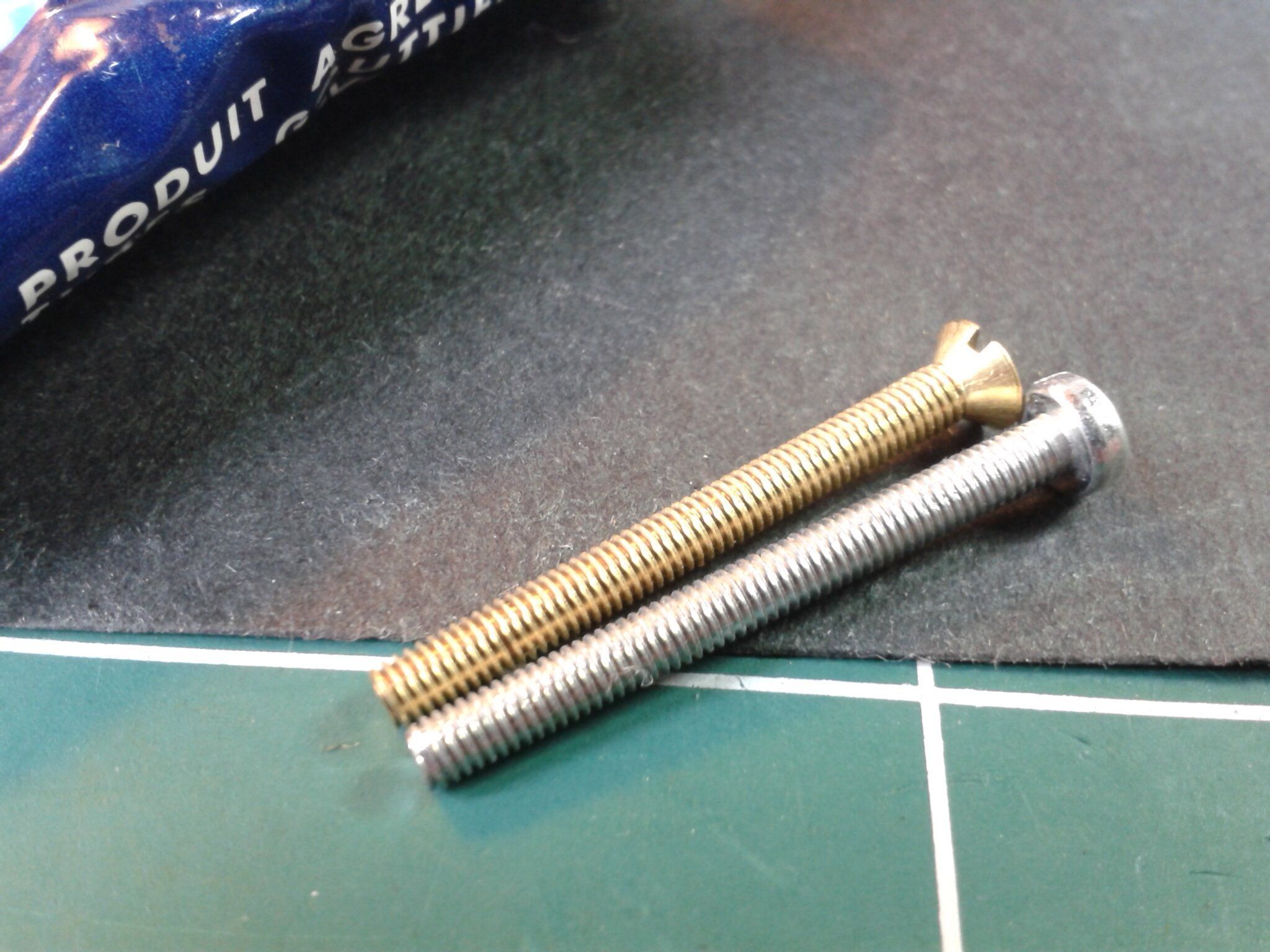

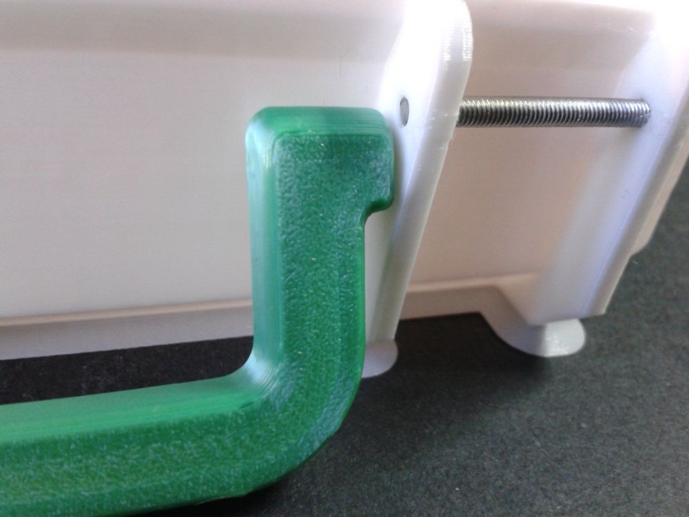

Je n'avais pas en stock de vis M3 suffisamment longues pour permettre de mettre en place, maintenir la poignée.
IMG_20240418_120954_q85_.thumb.jpg.9665b33067bea1bbc4488e54bfa44aad.jpgimage.thumb.jpeg.1fd4d58e00e7f69a30a77d0e62785a24.jpegIMG_20240418_122051_q85_.thumb.jpg.e367bb95cb8dfa9b678b3b24075937dc.jpg
IMG_20240418_120822_q85_.thumb.jpg.2592f121972989aa0f13a41127727f90.jpg IMG_20240418_122149_q85_.thumb.jpg.2393298750d42591a30536b3bba69188.jpg IMG_20240418_122204_q85_.thumb.jpg.f3e31eb8c86b81b30a4a6d5a5d0e1137.jpg IMG_20240418_122707_q85_.thumb.jpg.3e321a6fba34d6c1966b5d17a5e516a5.jpg
Ignorer le fait que la poignée n'est pas fixée, je n'avais pas de vis M3 suffisamment longues en stock.
IMG_20240418_123020_q85_.thumb.jpg.712f3a85690c94b4d8405cf8ce066b9d.jpg IMG_20240418_123033_q85_.thumb.jpg.95c53960742a45462b94157aa66a9eee.jpg IMG_20240418_123123_q85_.thumb.jpg.991b42ba7b08556ac733a134ce5a61f2.jpg IMG_20240418_123134_q85_.thumb.jpg.32794c0c38cde996bee1908b2f837278.jpg IMG_20240418_123140_q85_.thumb.jpg.6d4e00f7f6c3f4e8311020cfc0347fa8.jpg IMG_20240418_123213_q85_.thumb.jpg.86f9b5bea33457ed8d48162cfc07e1b9.jpg IMG_20240418_123220_q85_.thumb.jpg.495dd9c3c4c807828cd4864520e6a8cd.jpg IMG_20240418_122120_q85_.thumb.jpg.54e33ff69791704b475b5b4a6b8c00e7.jpg

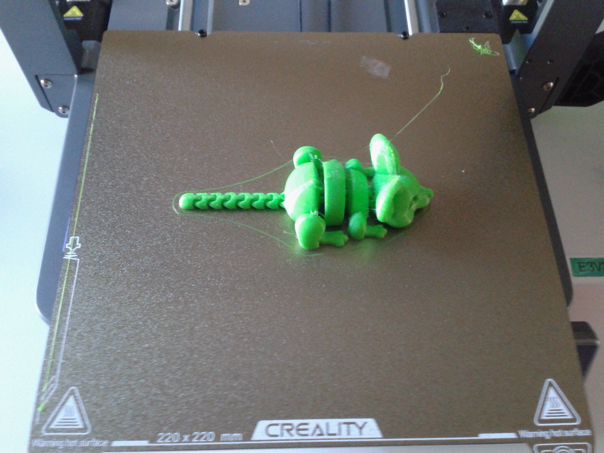

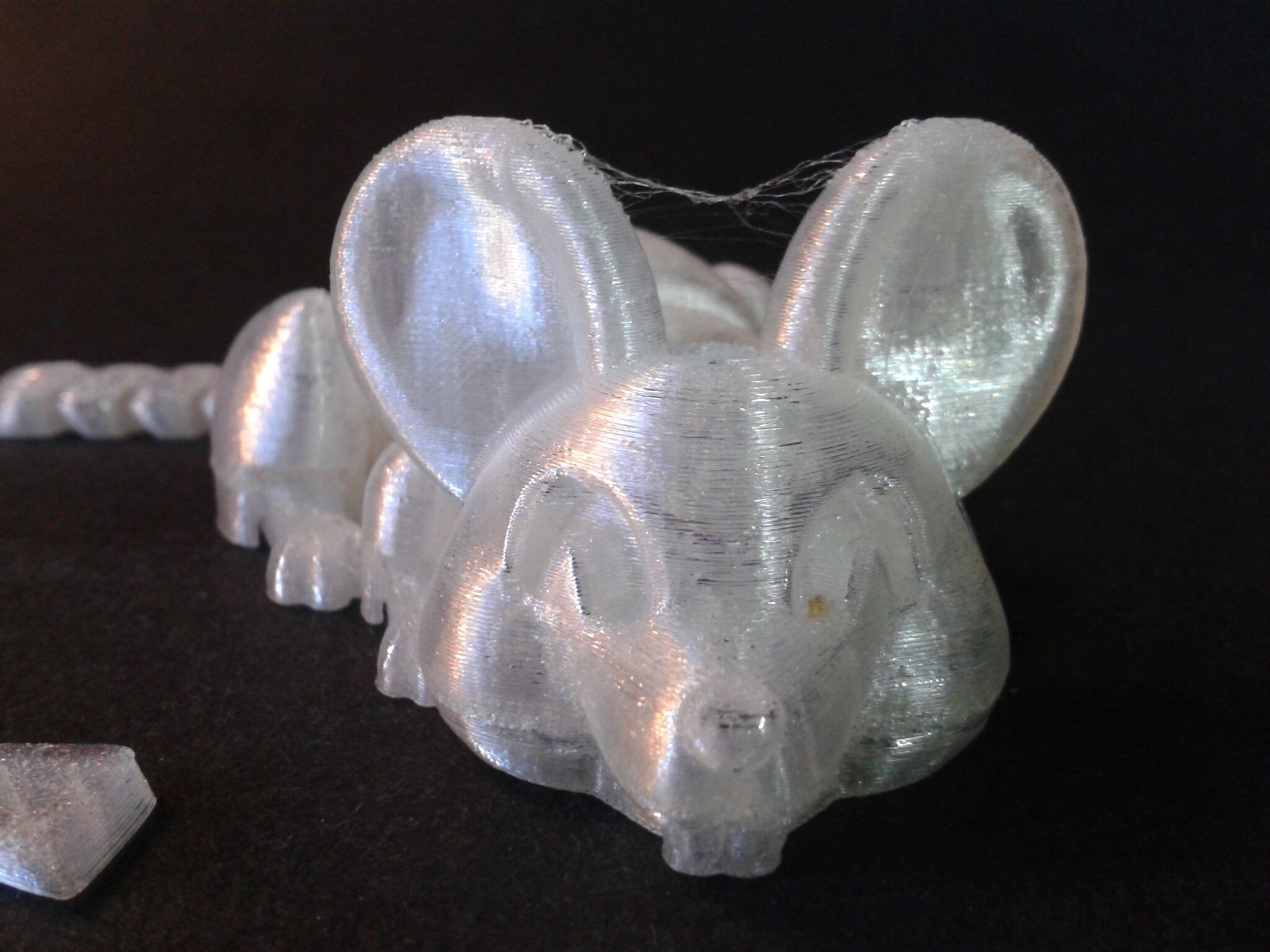

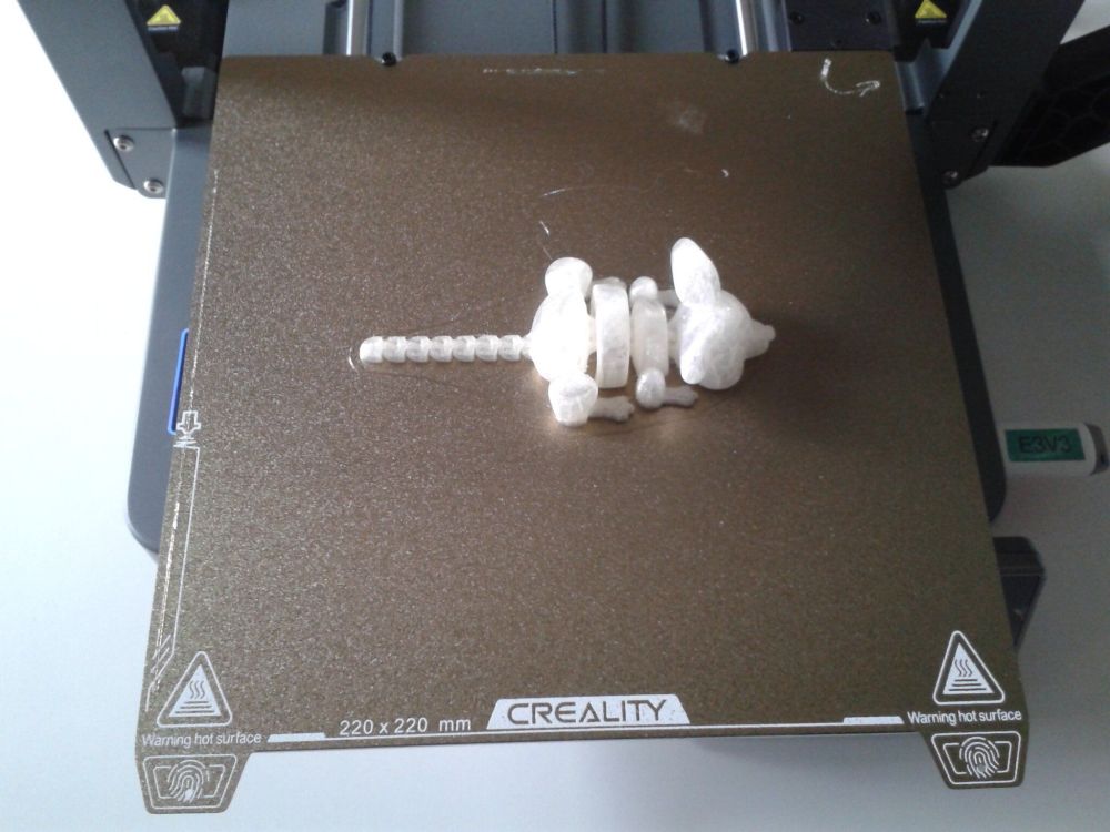

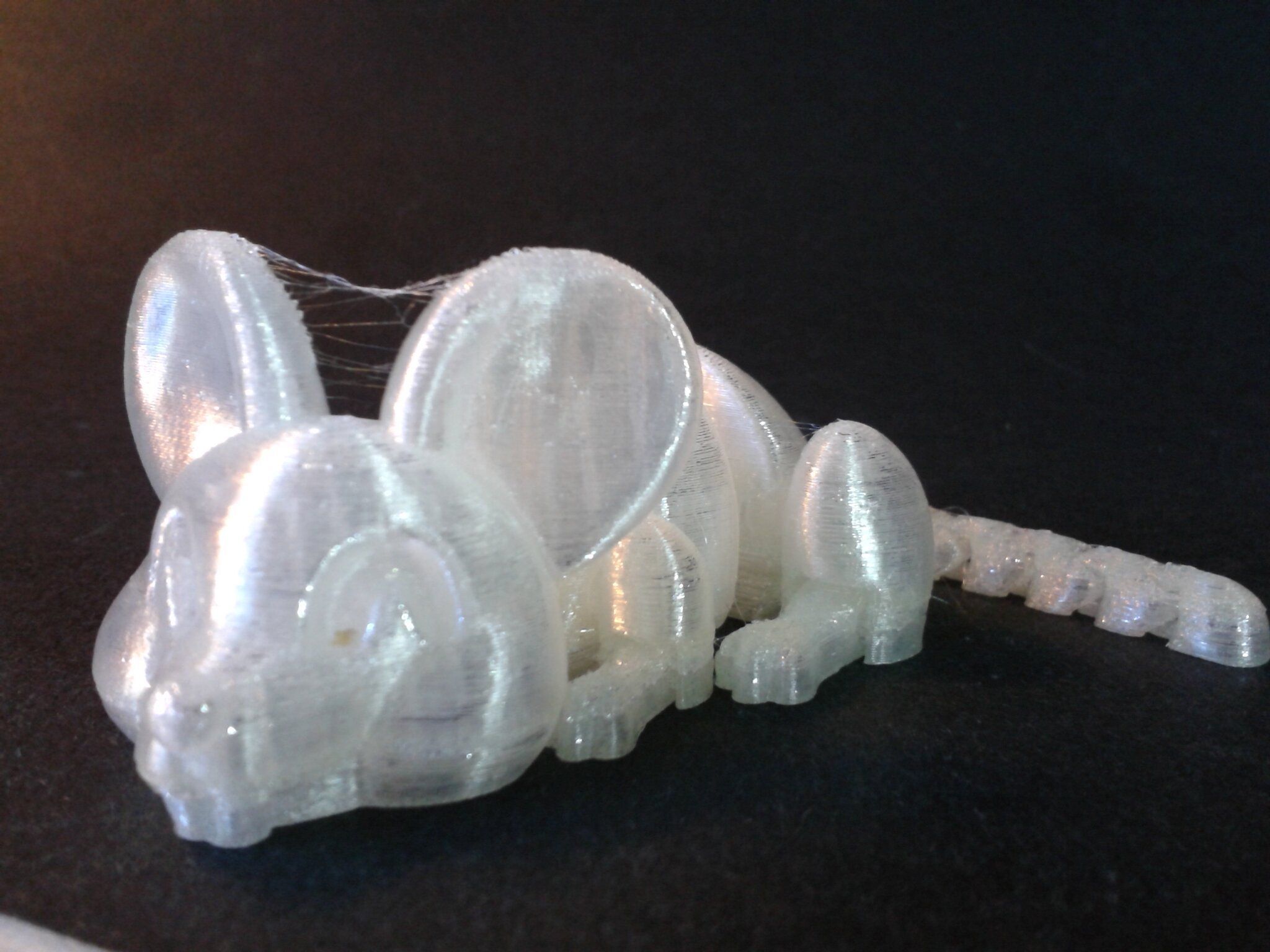

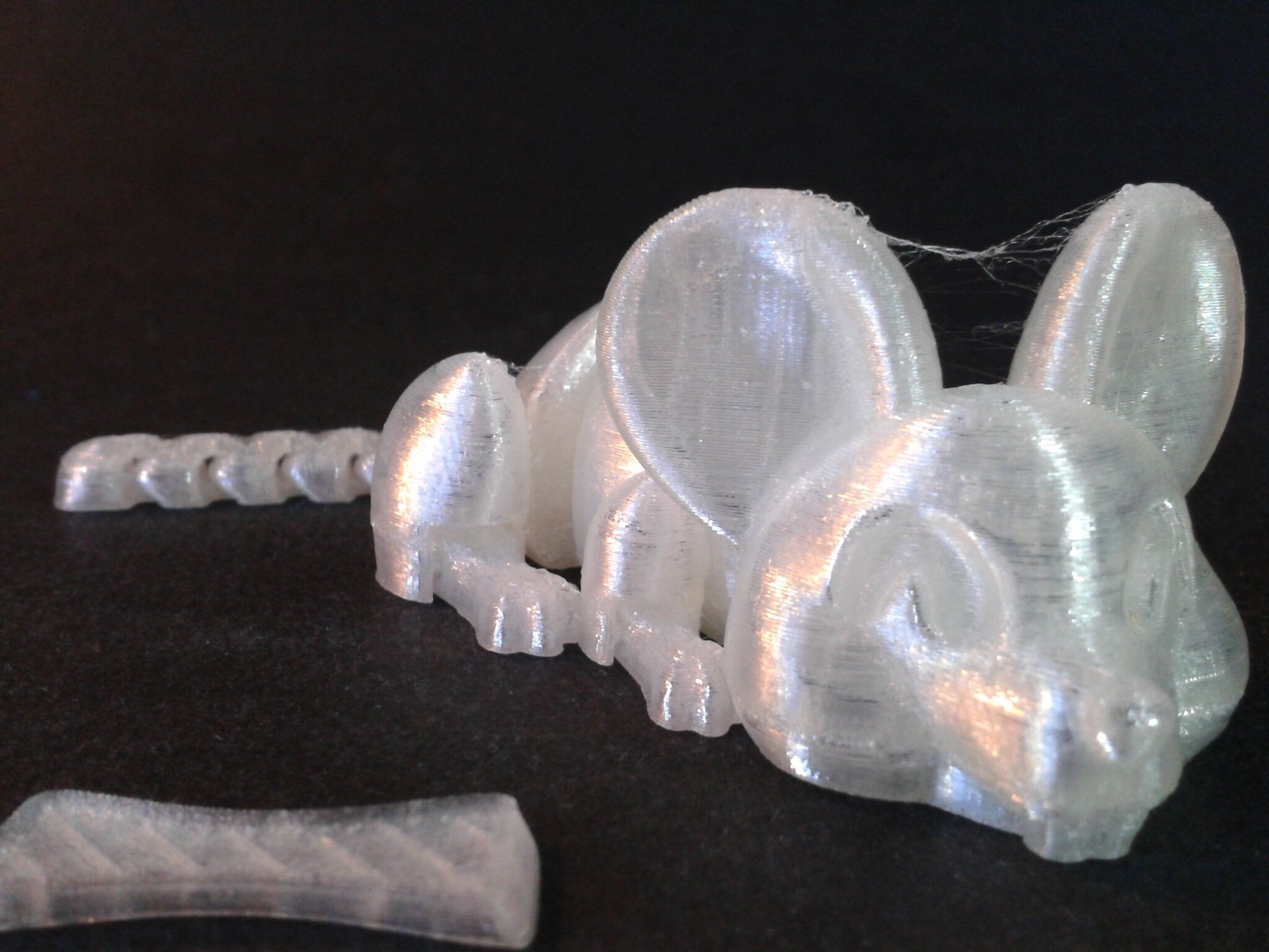

Autres impressions - (Acte IV) - TPU-95A

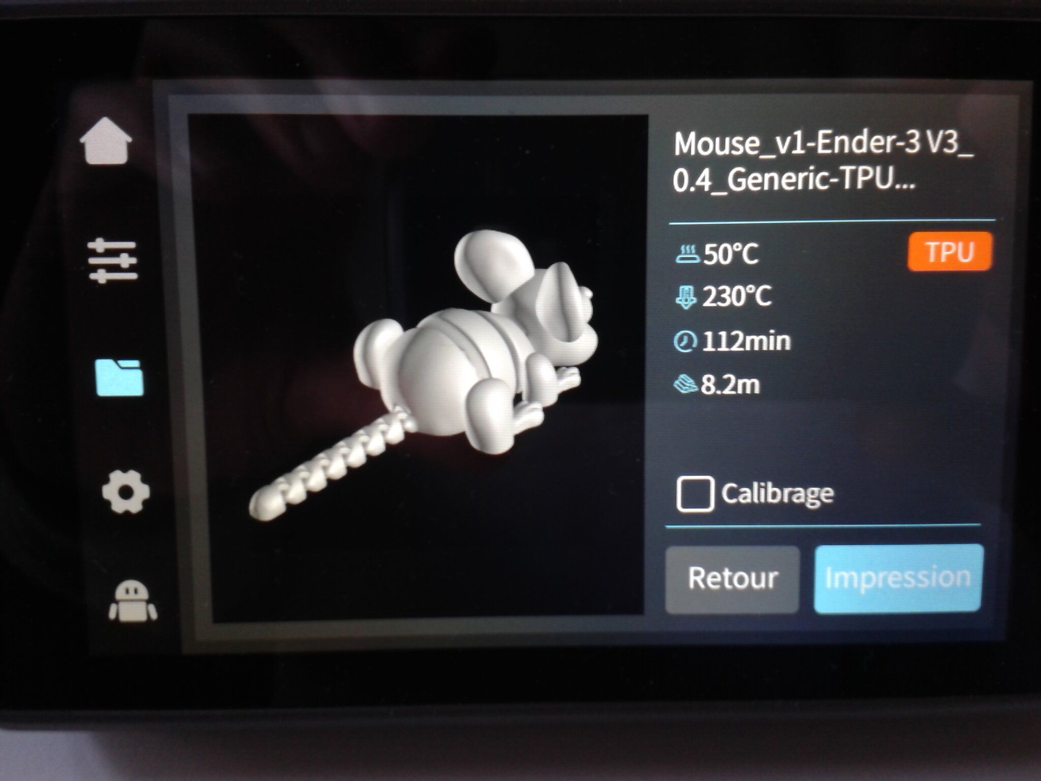

Trancheur Creality Print 4.3.8.7021, "Generic-TPU_1.75", "Quality 0.20mm"
"Cheese Boxed Mouse" de "McGybeer" (juste la sourie)
https://www.crealitycloud.com/model-detail/65915cdce2e06ecb765943c8 (Payant ~3.45 USD, gratuit si Creality Cloud Premium)
( "Make" https://www.crealitycloud.com/post-detail/6622b13d66bb05cc8875ed7f )
Fichier "Mouse_v1.stl", échelle 100%
Mouse_v1-Ender-3 V3_0.4_Generic-TPU_1h52m.gcode
taille 12557774  (11 MB)
md5sum 825ce5f4f5cbf95b4cbdc98834daf89f
Filament utilisé "CR-TPU Green Creality" (~ 8,124m)
~ 01 h 54 m 23 s

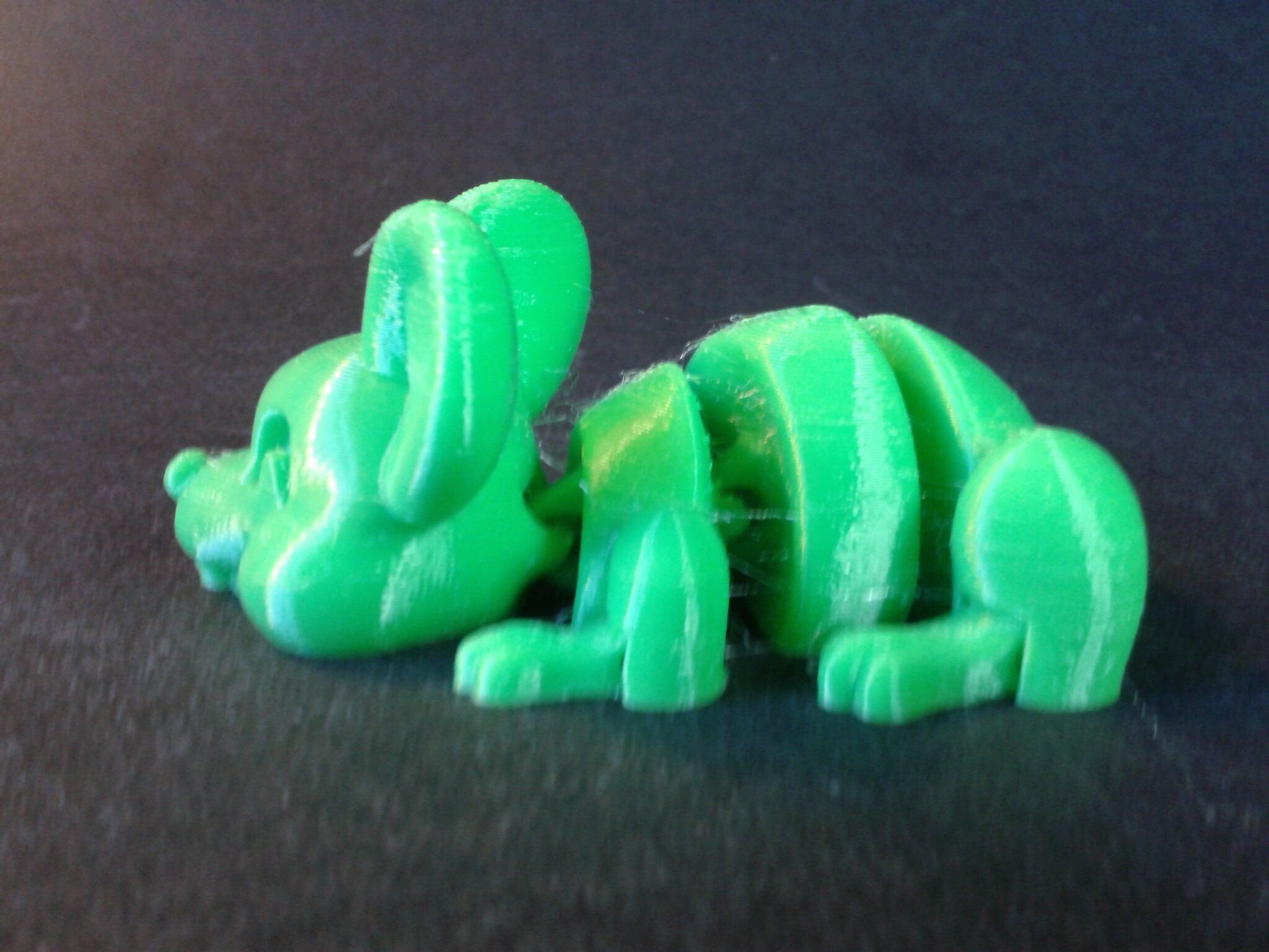

IMG_20240417_081710_q85_.thumb.jpg.eb629cd26c5b6faf3d88b8f944a4eb54.jpg IMG_20240417_101750_q85_.thumb.jpg.dc858da91dfdea3bcaab613ad36719ea.jpg IMG_20240417_101758_q85_.thumb.jpg.52b438bfb915ba0a5a3bc345b41501a8.jpg IMG_20240417_101818_q85_.thumb.jpg.30fc69ce409246d341e48cbcdead8ba9.jpg

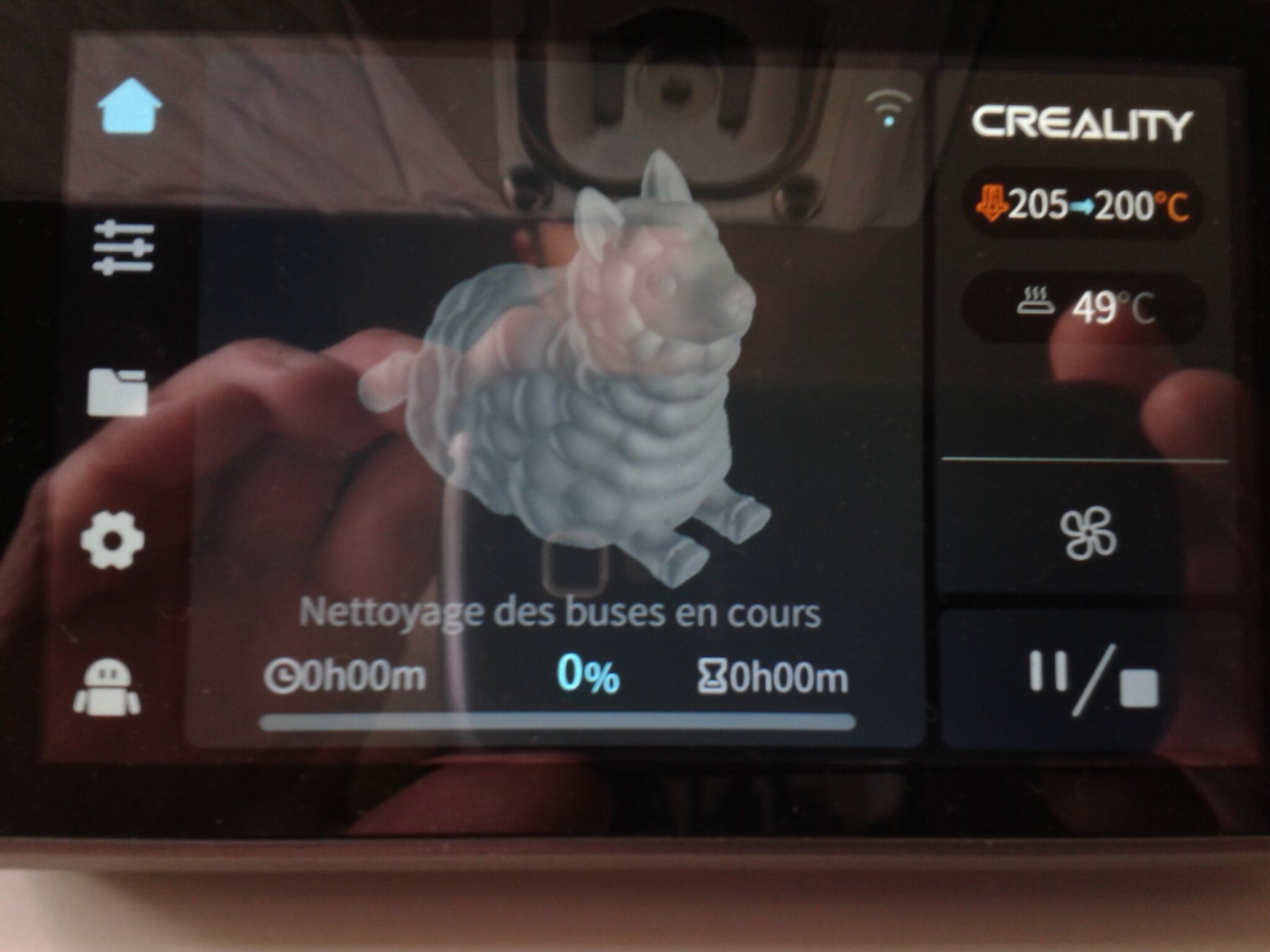

IMG_20240418_191651_q85_.thumb.jpg.41a4d498ae638720206039023a2082aa.jpg IMG_20240418_191644_q85_.thumb.jpg.f357069333ebacefafd212df3bd9229d.jpg IMG_20240418_191705_q85_.thumb.jpg.15127f1262867f2d81ee6343e2a3c738.jpg IMG_20240418_191700_q85_.thumb.jpg.e165df89e2bbe50fdd4941565d35264a.jpg IMG_20240418_191757_q85_.thumb.jpg.ec5e1e767b11ead8fd59f7a8bbe9d6e0.jpg IMG_20240418_191805_q85_.thumb.jpg.62515e740e63a4dc44497810ea84b617.jpg IMG_20240418_191739_q85_.thumb.jpg.9048dd9212a2224c3017df5b14851b57.jpg

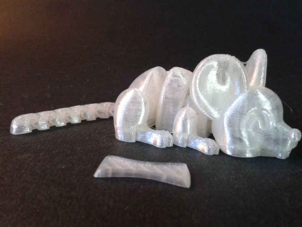

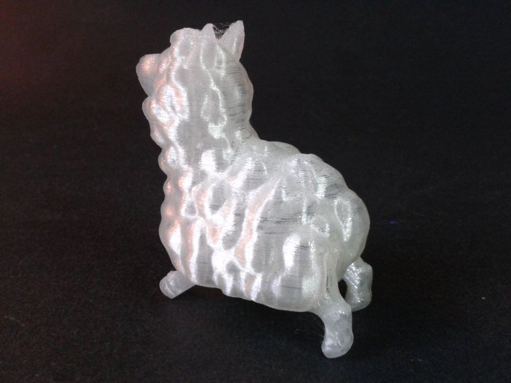

Filament utilisé "TPU-95A Transparent ArianePlast" (~ 8,124m)
~ 01 h 54 m 24 s

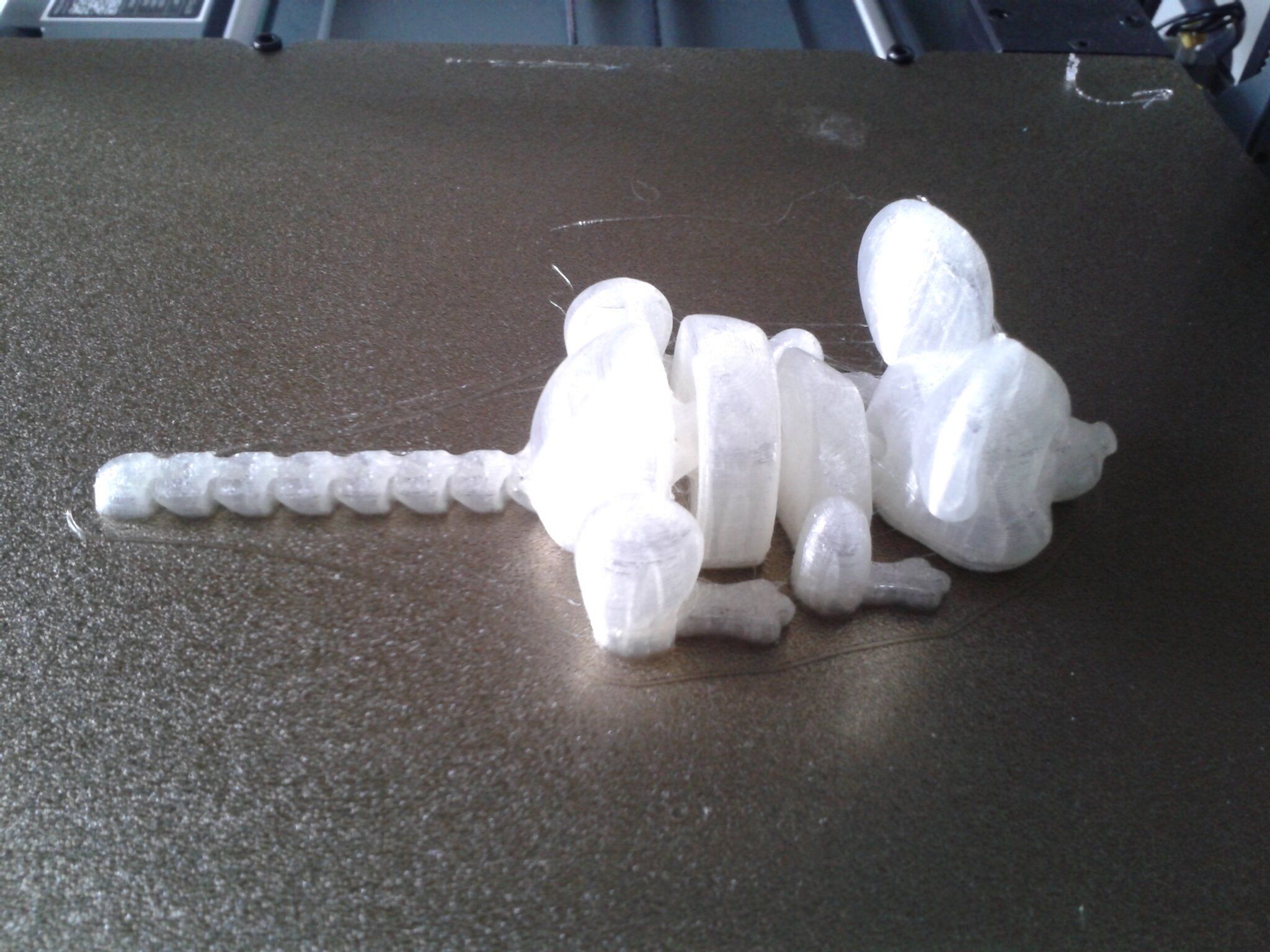

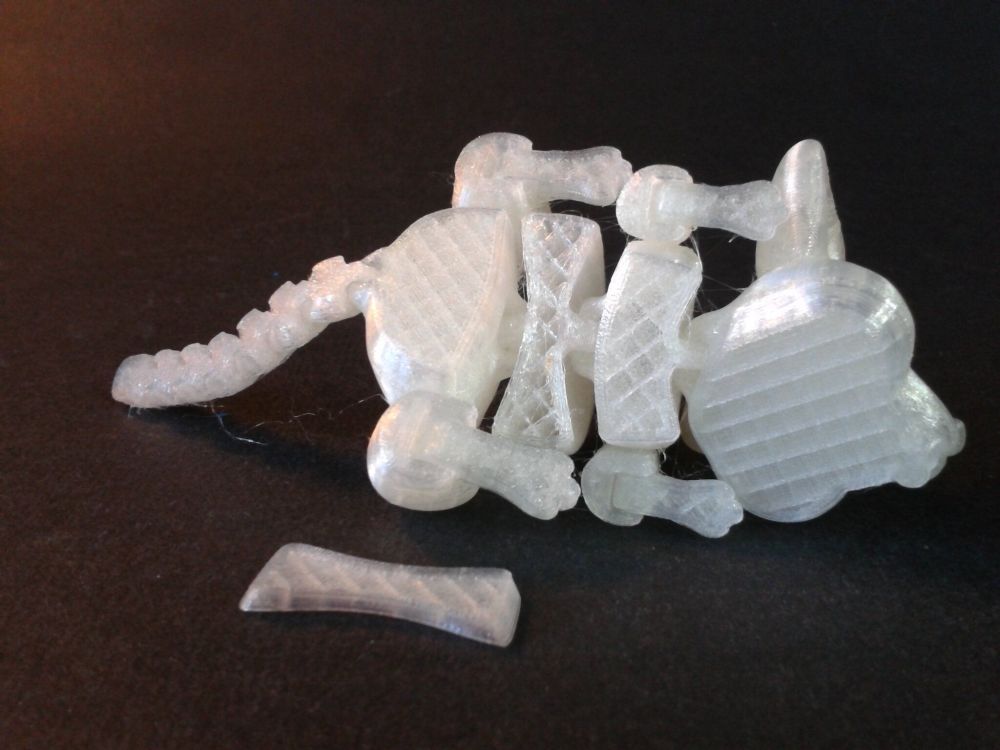

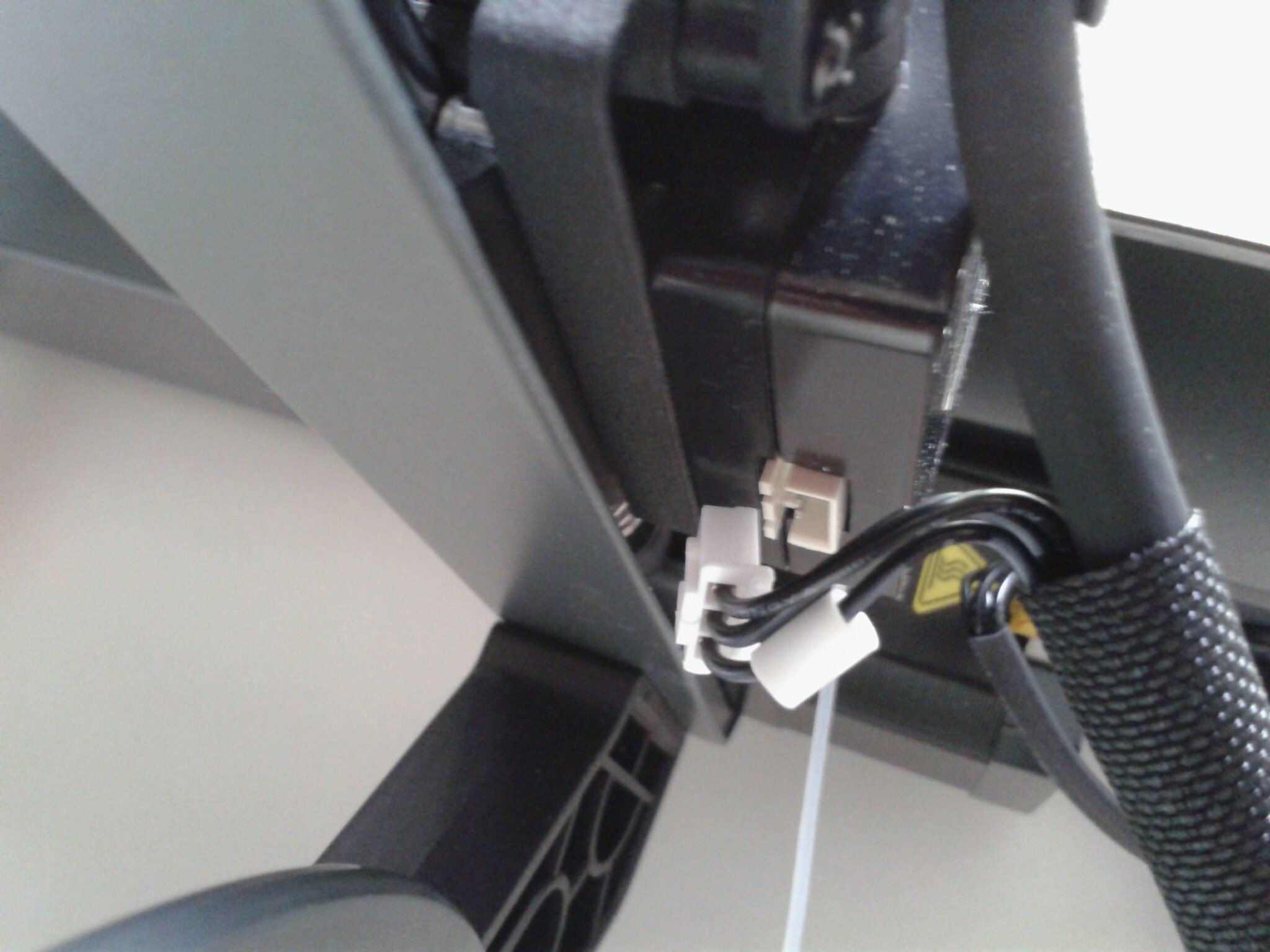

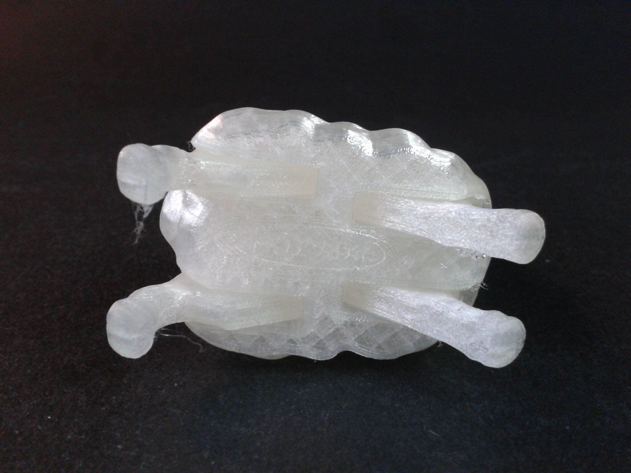

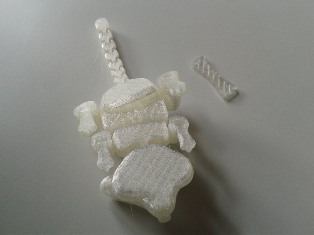

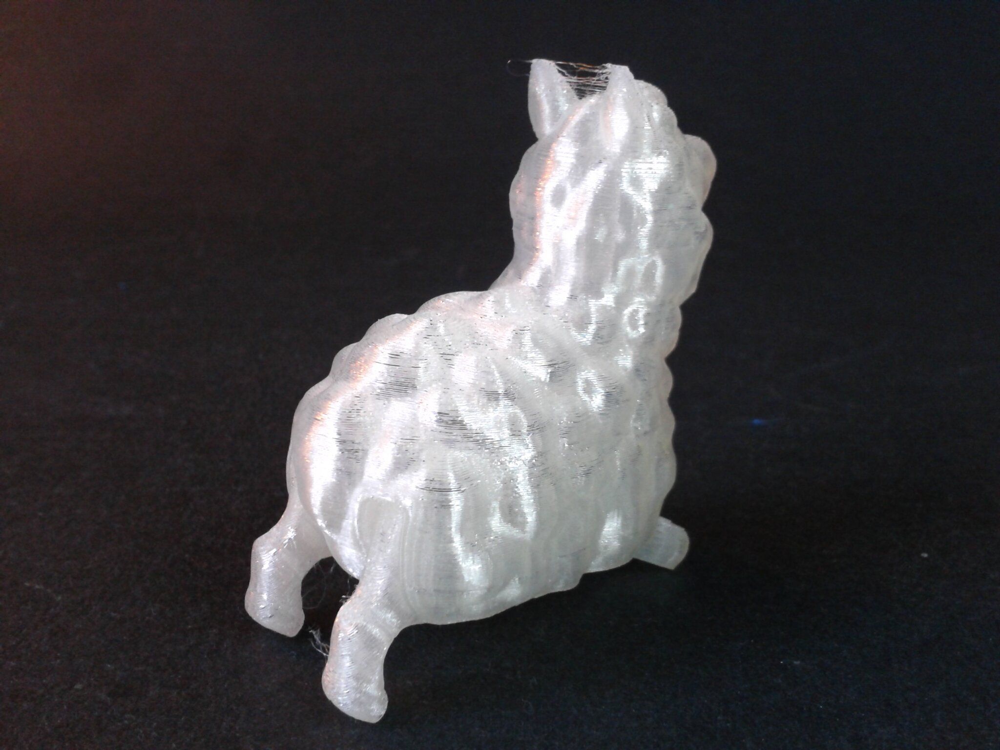

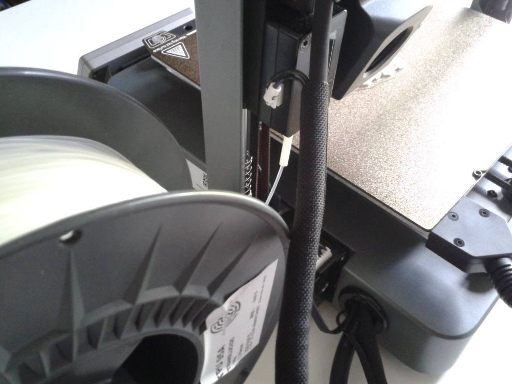

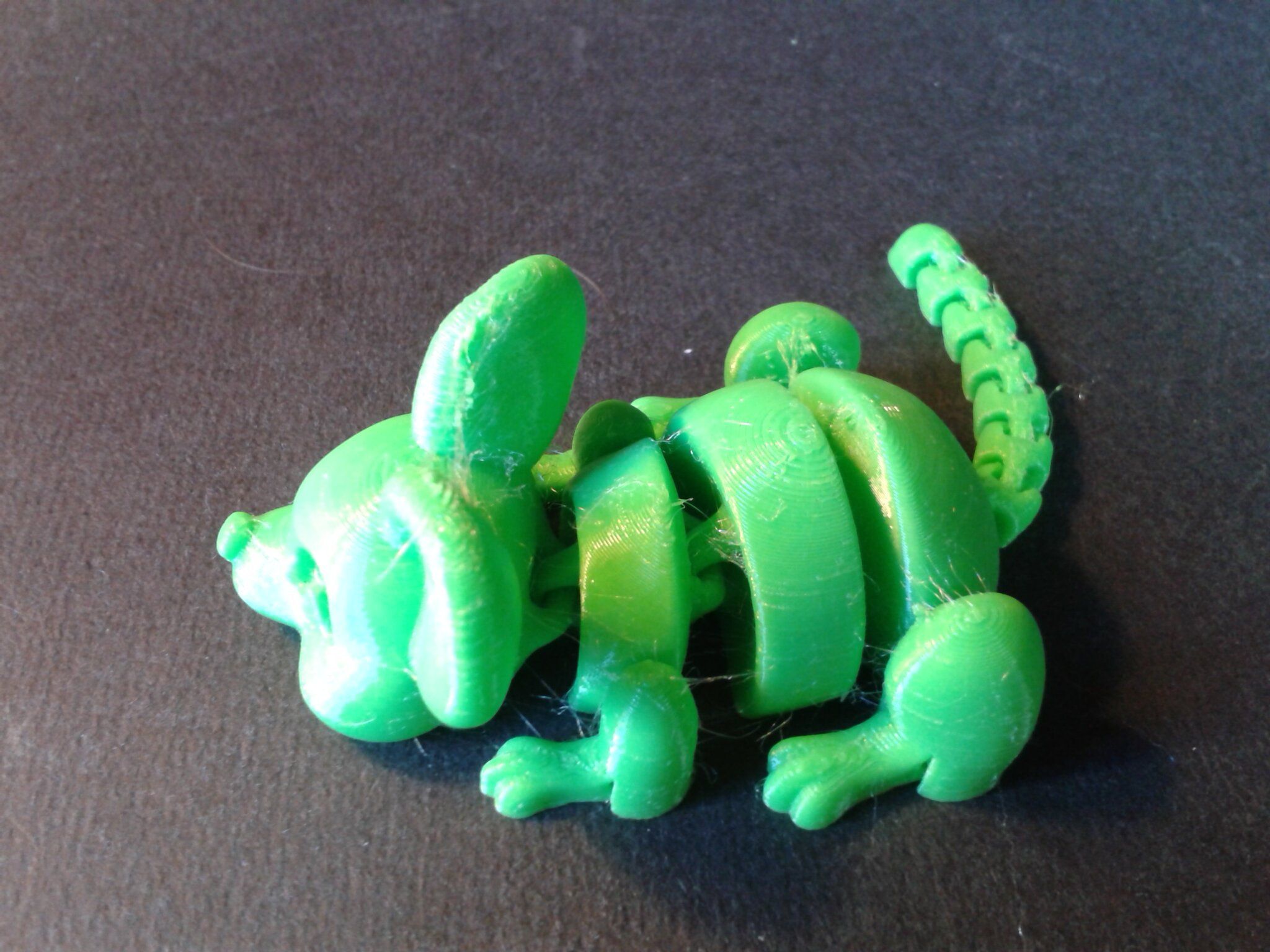

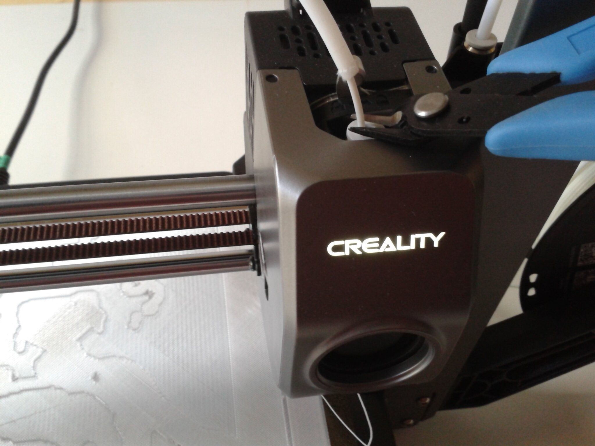

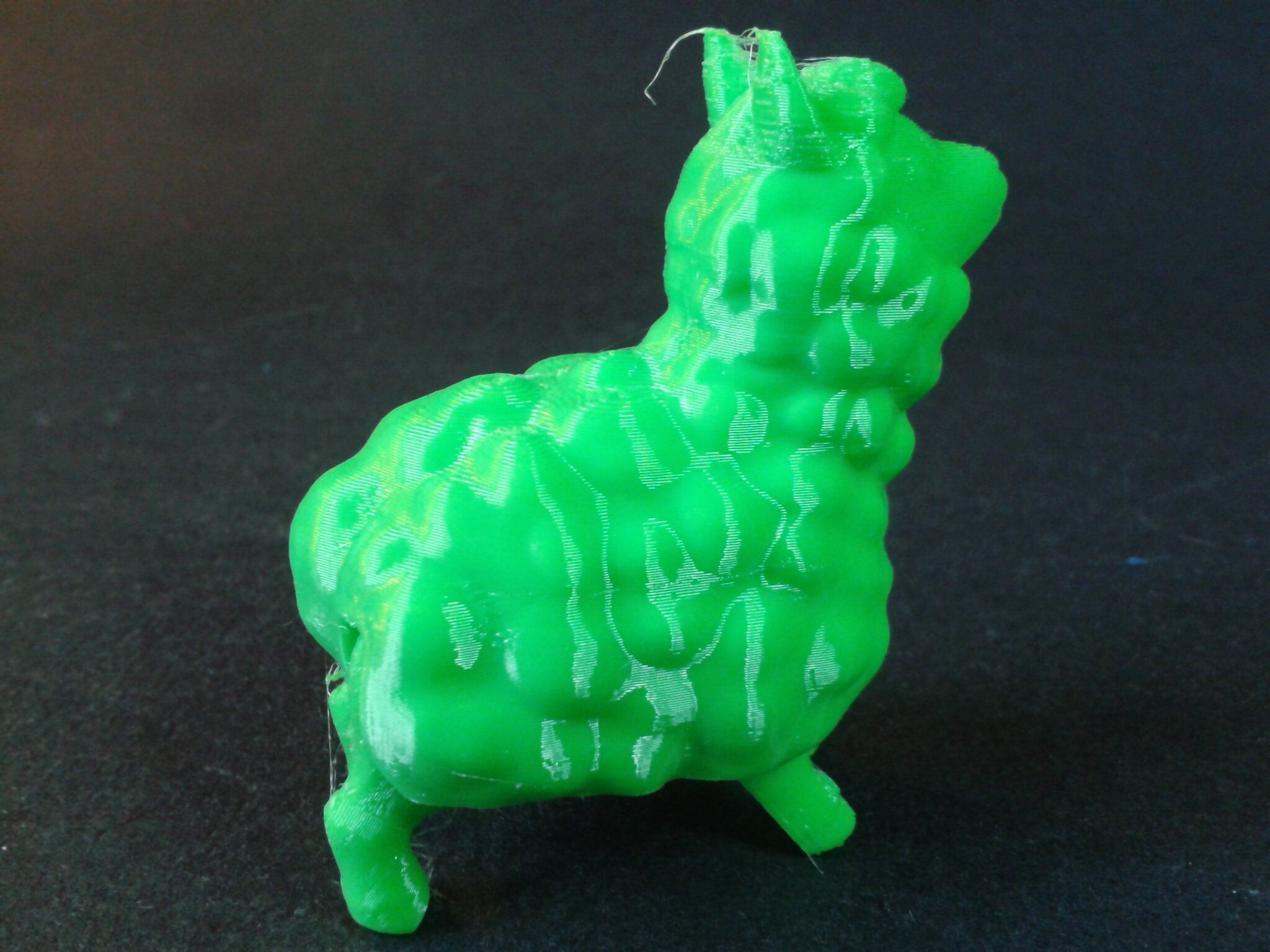

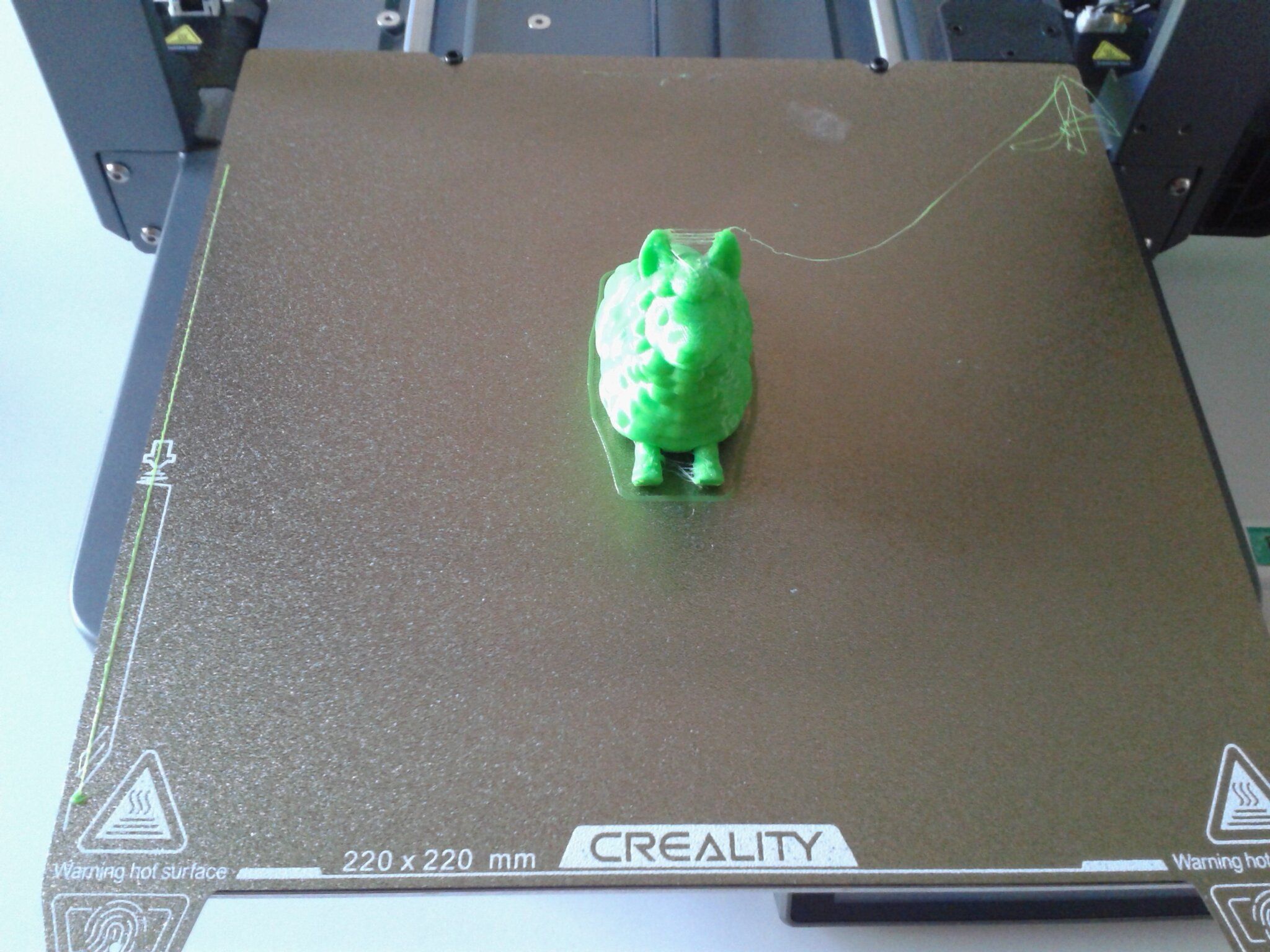

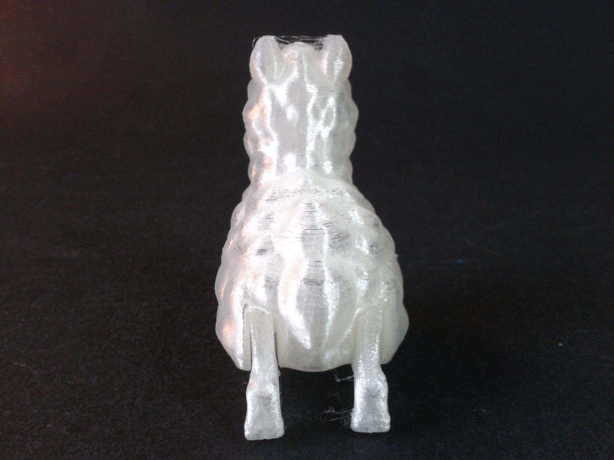

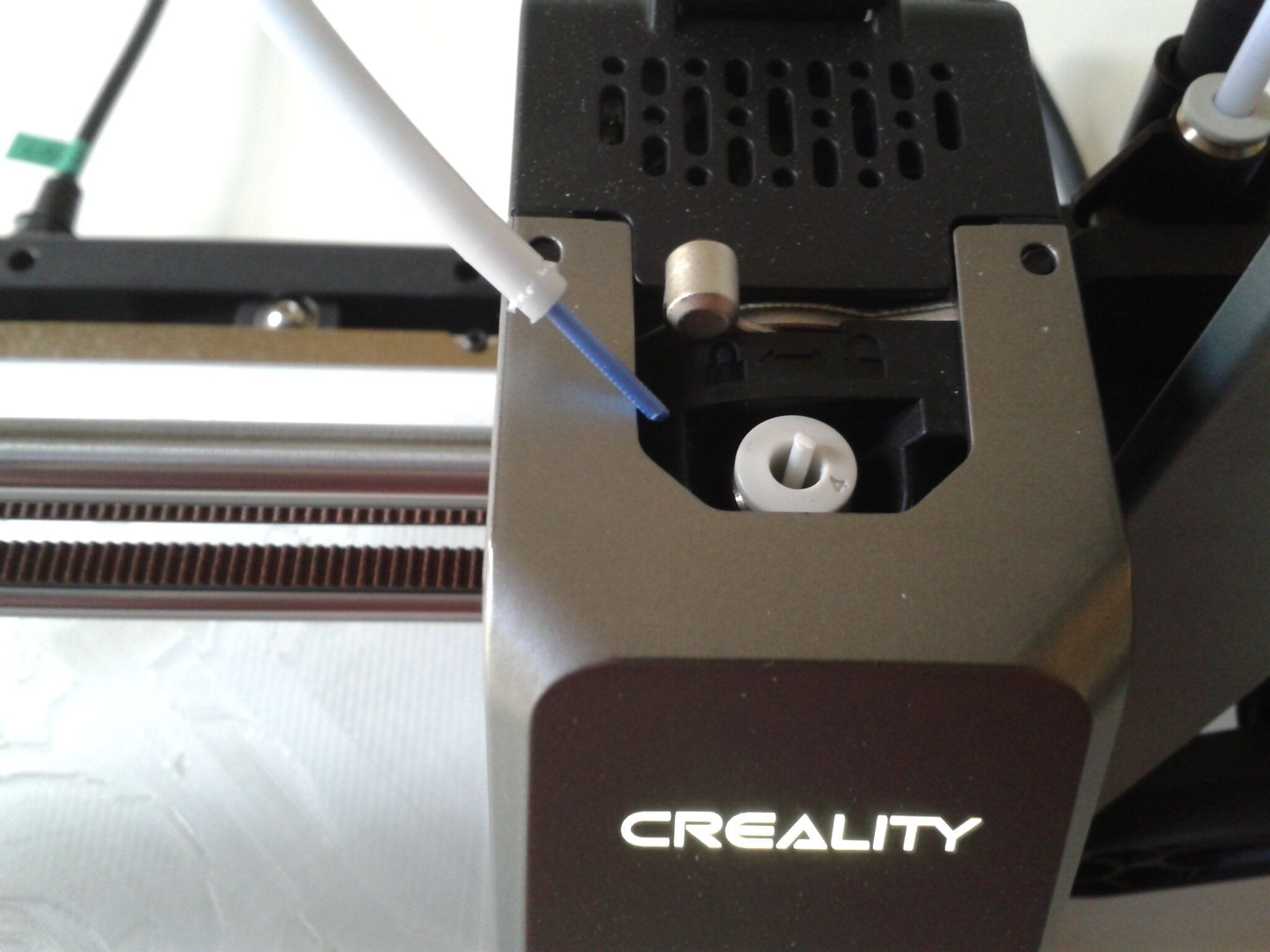

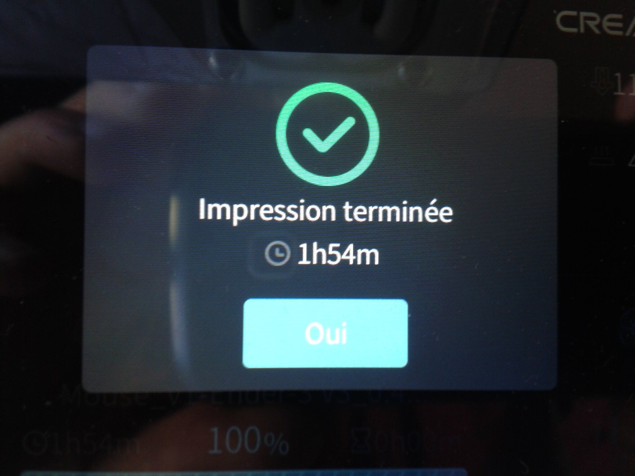

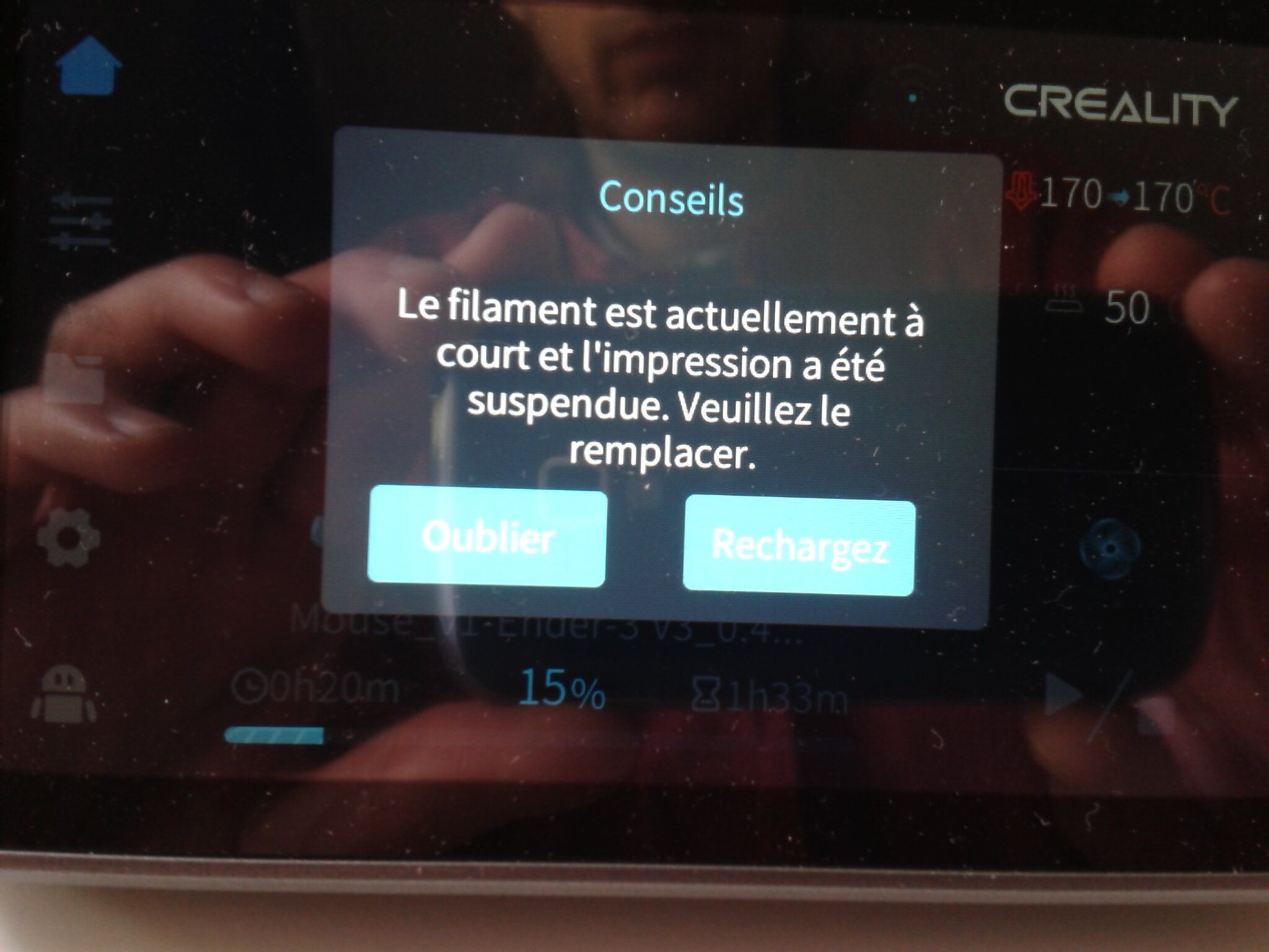

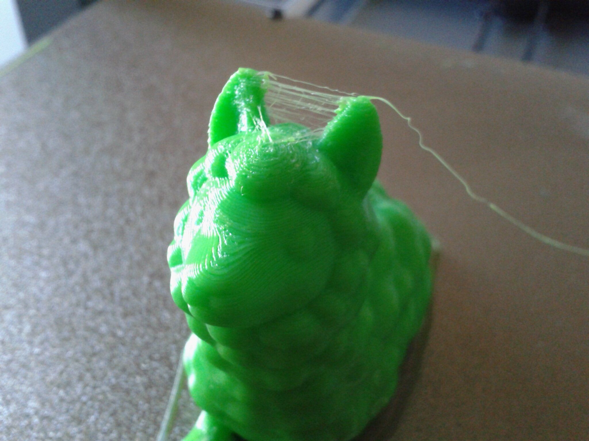

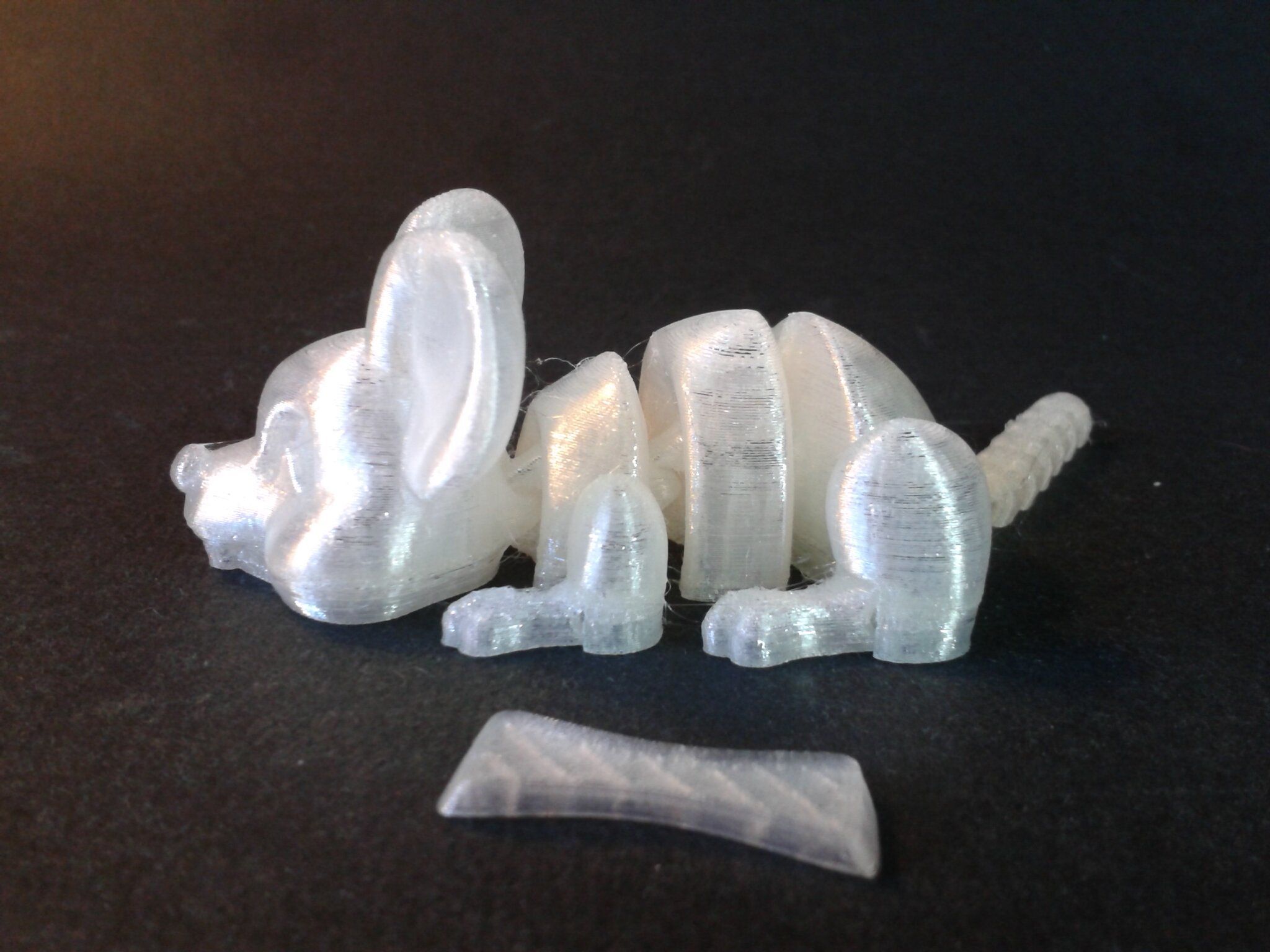

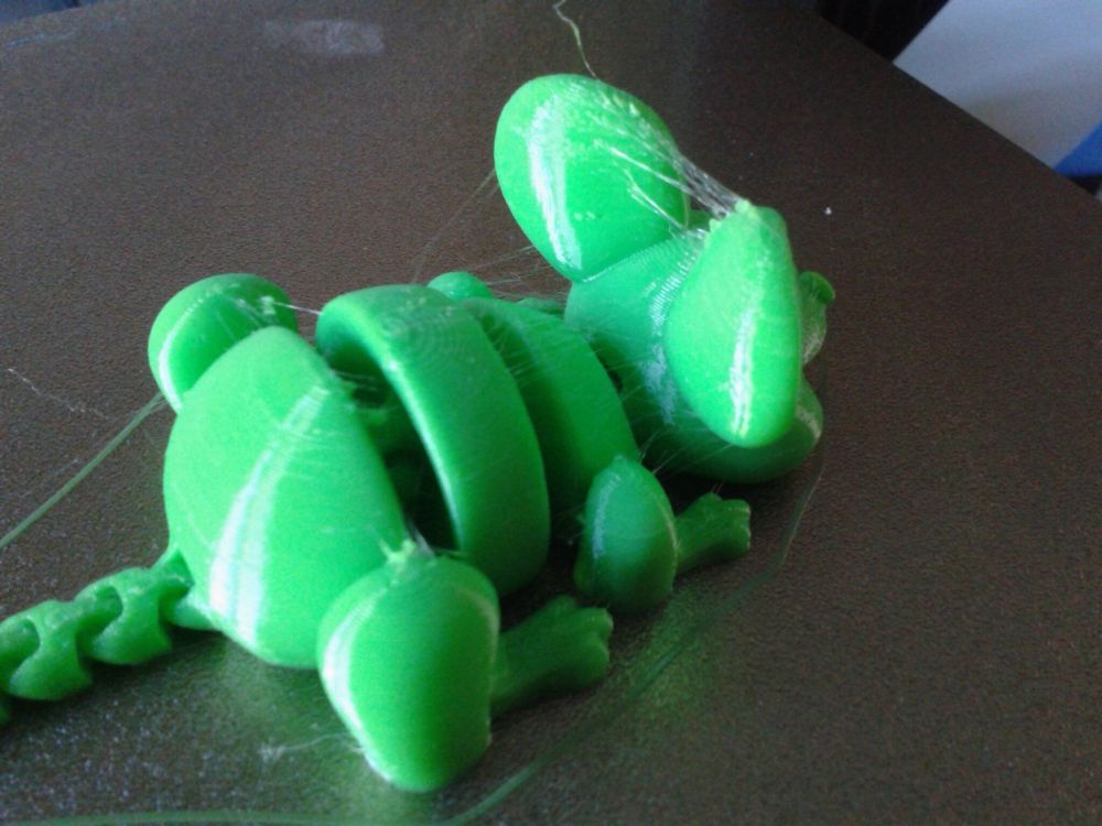

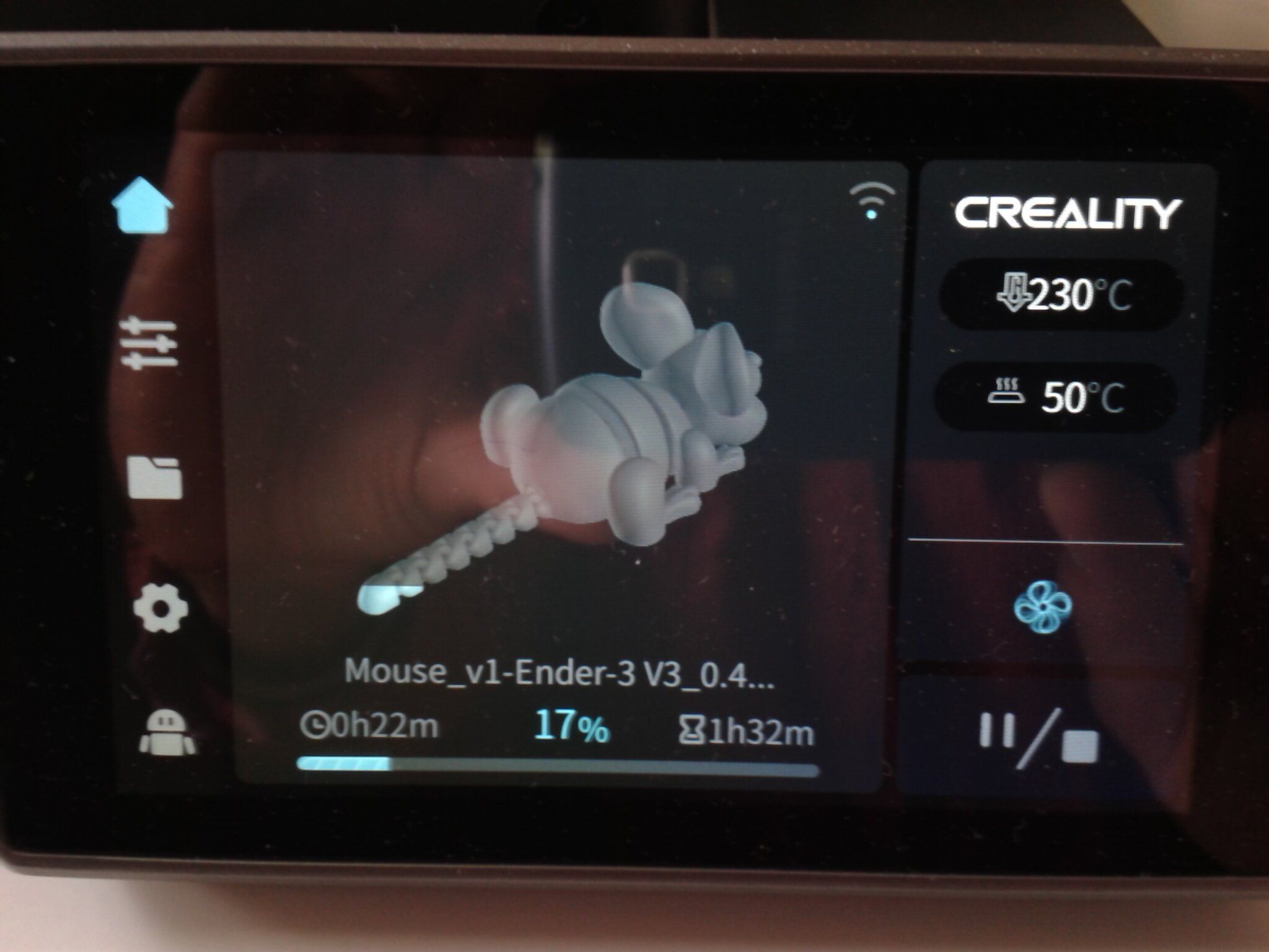

Là j'ai eu de fausse détection de fin de filament avec ce filament. J'ai donc débranché le capteur de fin de filament.
IMG_20240417_125742_q85_.thumb.jpg.b1fc4b464ef2878981a7e9e01312f67e.jpg IMG_20240417_132046_q85_.thumb.jpg.942bbbdef9f6882d6834d653e3bd7f40.jpg IMG_20240417_132107_q85_.thumb.jpg.c266d7b11879d9100d01b38d42b0f958.jpg IMG_20240417_132119_q85_.thumb.jpg.deca9b3b17dc71a7858a403bbe166a6b.jpg IMG_20240417_132441_q85_.thumb.jpg.e32c5f4f68e95e50b8e5c1ba71f9f85e.jpg IMG_20240417_132529_q85_.thumb.jpg.9f088eef67f09787c88640f636fc9a61.jpg IMG_20240417_145820_q85_.thumb.jpg.d6e728c4afcf27e9ad0a785a6faa6f66.jpg IMG_20240417_145839_q85_.thumb.jpg.708cc41f94a8fa88501eb3d81114efdf.jpg IMG_20240417_145829_q85_.thumb.jpg.b761c8730ae74e329098057b5d7f3843.jpg

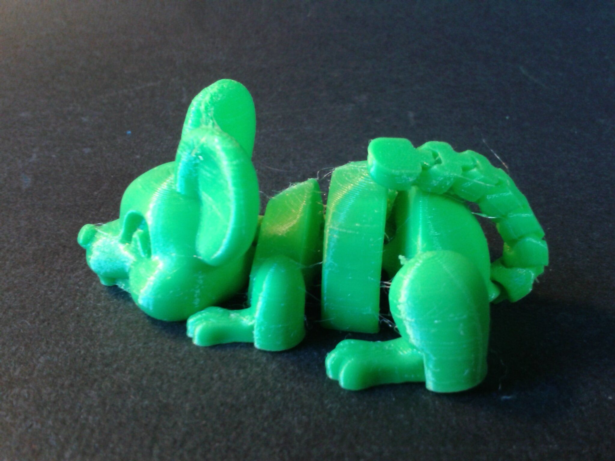

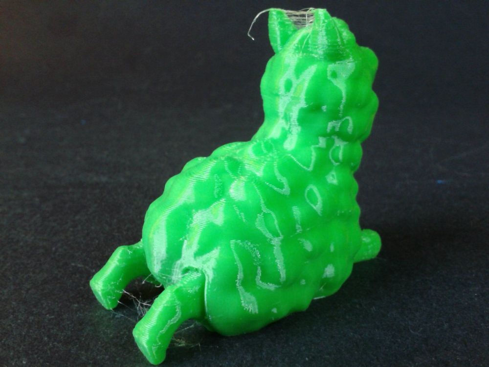

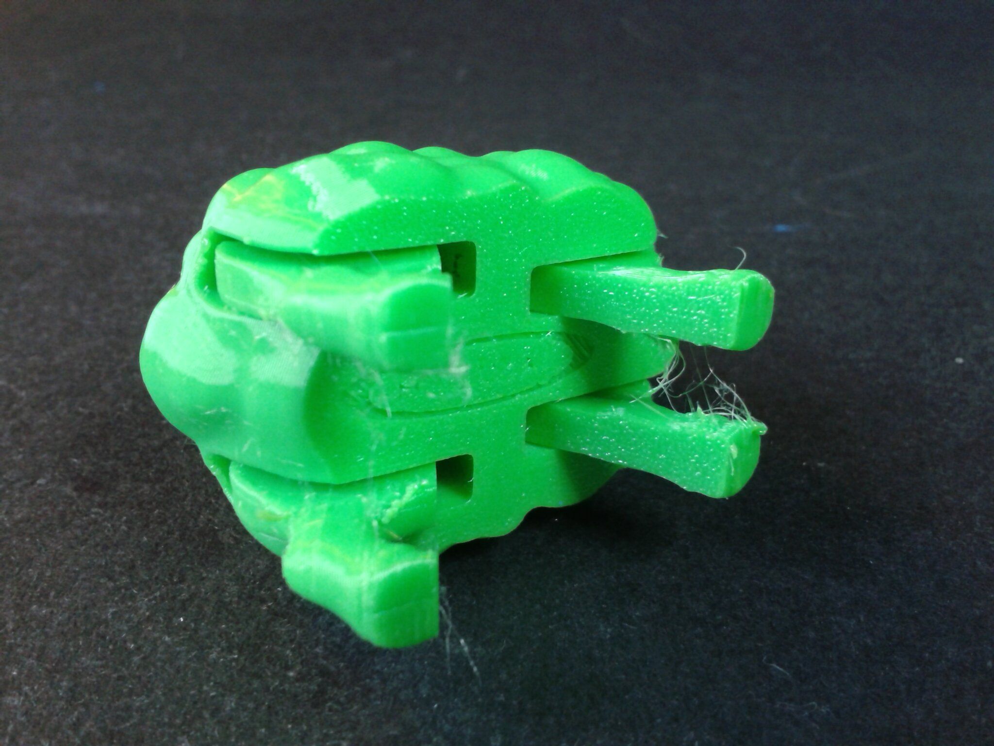

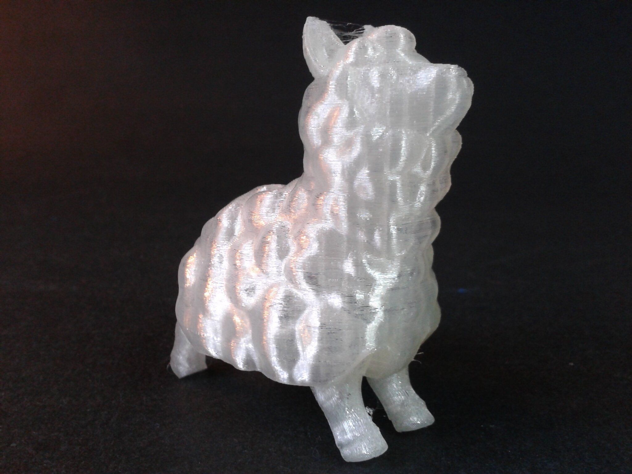

Malheureusement il y a eu certaines couches en sous-extrusion qui se sont séparé / déchirées lors du décollage de l'objet du plateau ( Le TPU adhère très (voir trop) bien au plateau PEI texturé, et donc on a tendance à forcer sur l'objet pour le décoller du plateau. Cela ne lui a pas réussi ... )
IMG_20240417_150329_q85_.thumb.jpg.32c4cc4318c0bad4419343a643863d71.jpg IMG_20240418_191903_q85_.thumb.jpg.eea0b6ae3dc3c92c921854f93241cdae.jpg IMG_20240418_191854_q85_.thumb.jpg.230b9545591aa2713f7bf8d36bb0d50b.jpg IMG_20240418_191849_q85_.thumb.jpg.b7e8b1782e86ca1ca1994f360a7d7f5f.jpg IMG_20240418_191836_q85_.thumb.jpg.dbfbc3acb755c701eec0dc89b3b38d62.jpg IMG_20240418_191828_q85_.thumb.jpg.62e31c7495be8fb53fe254def51e2c93.jpg IMG_20240418_191819_q85_.thumb.jpg.dc70bbba2122afa2be71d574e603667b.jpg IMG_20240418_191927_q85_.jpg

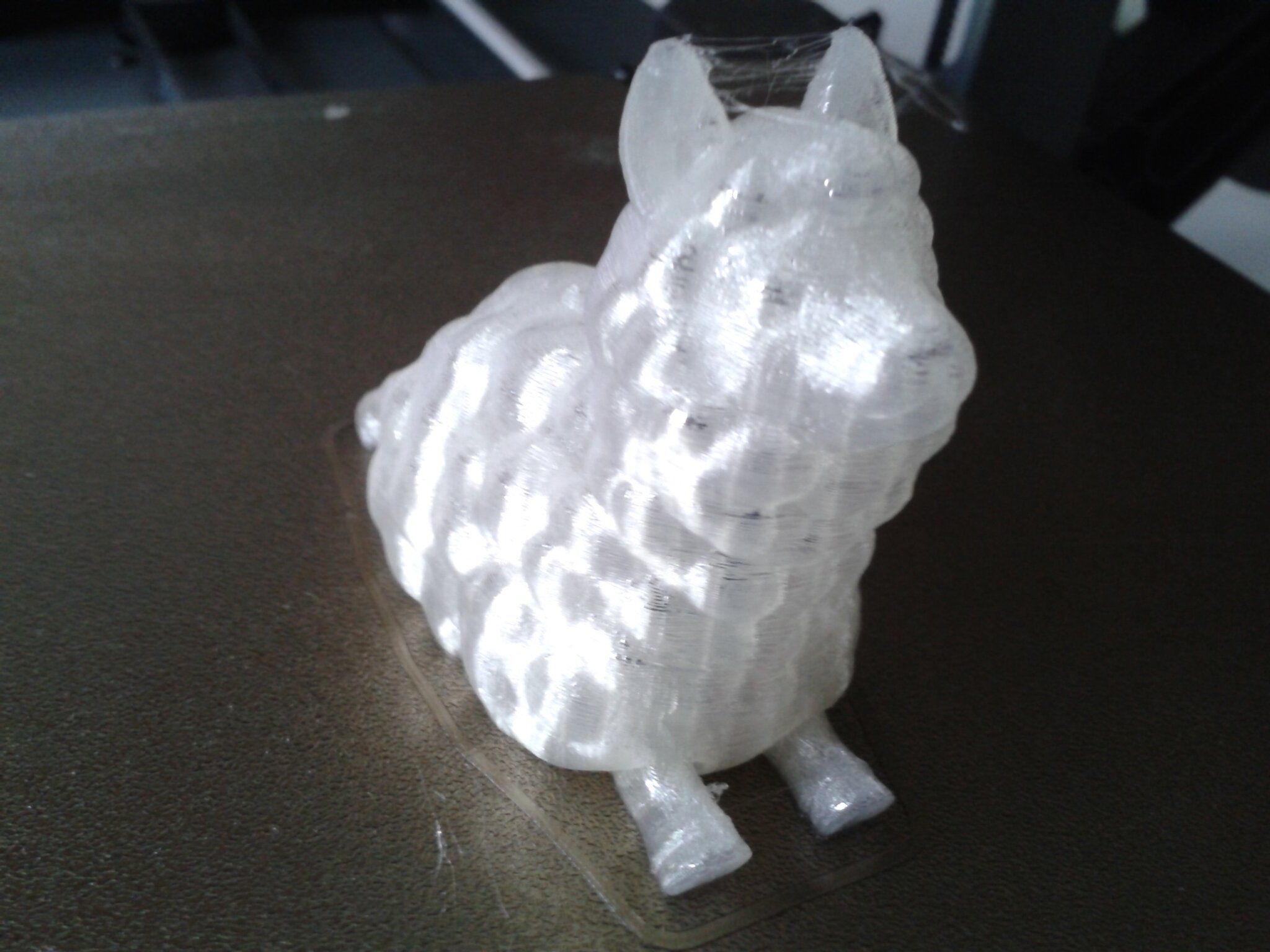

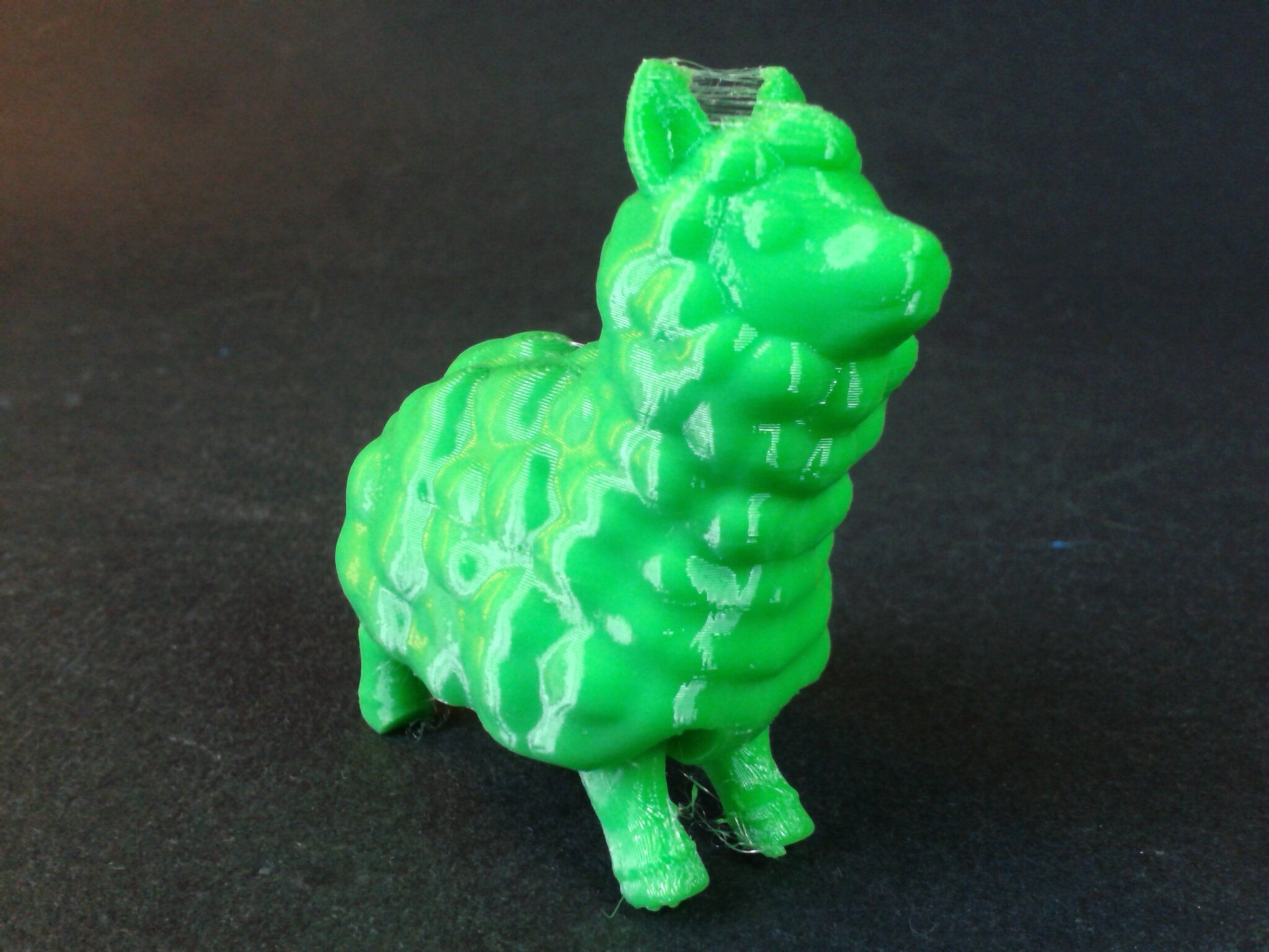

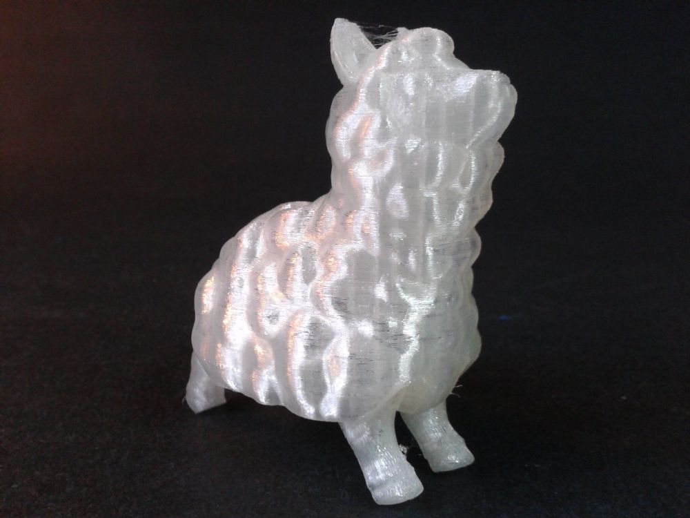

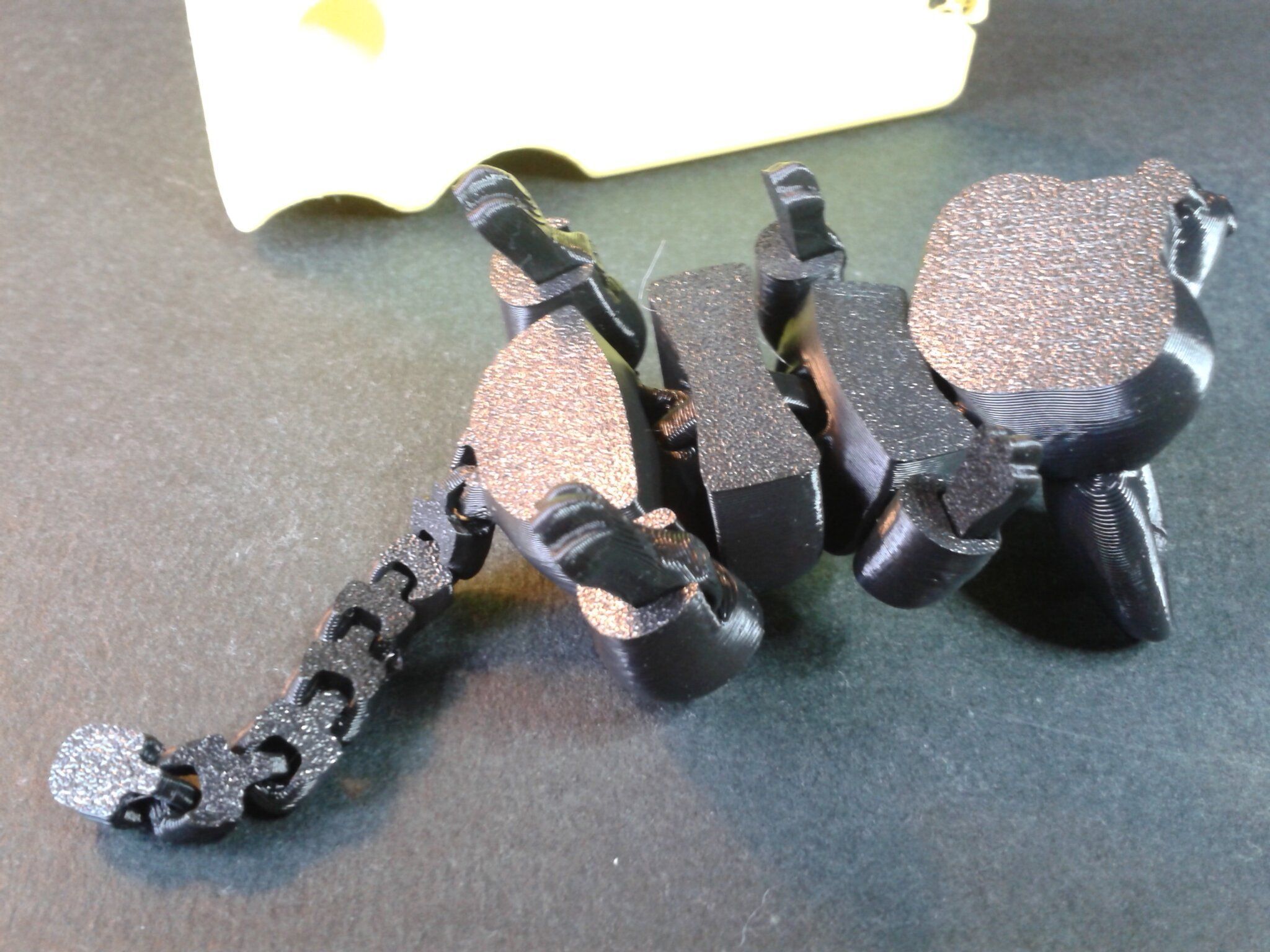

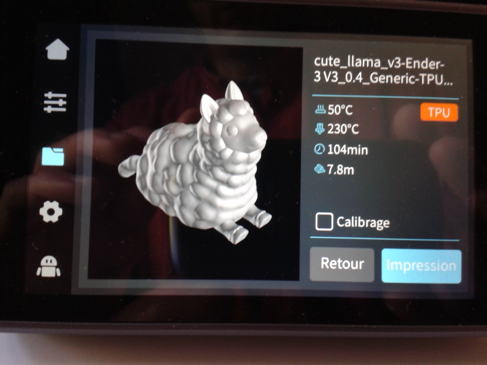

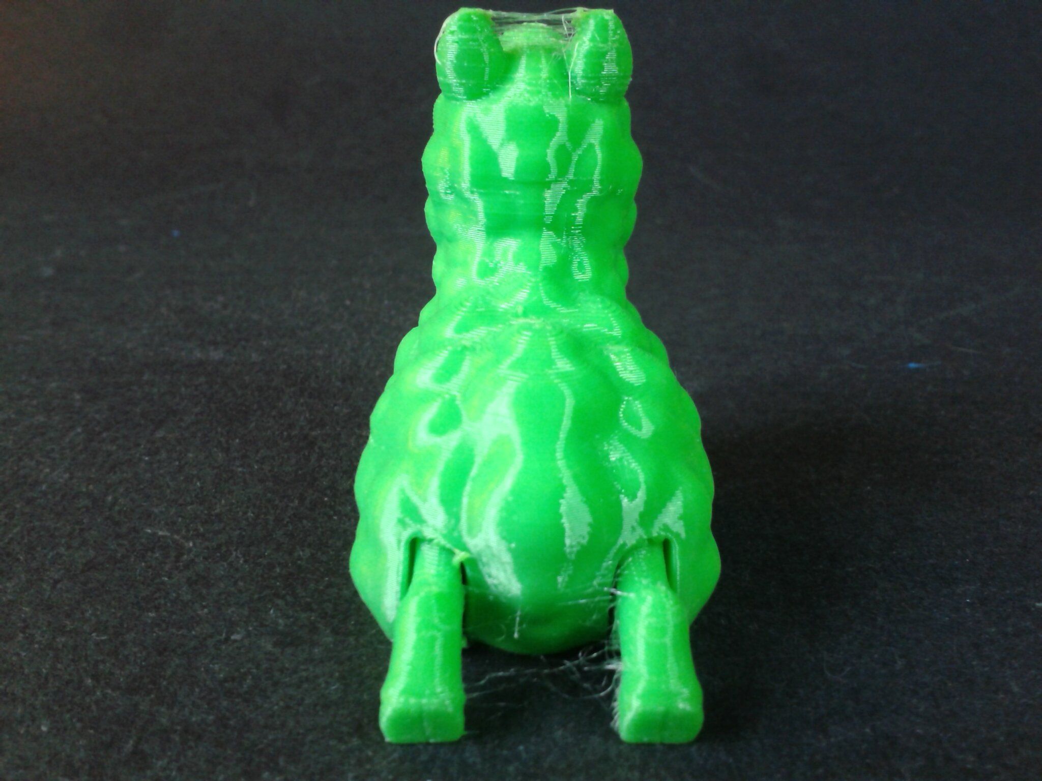

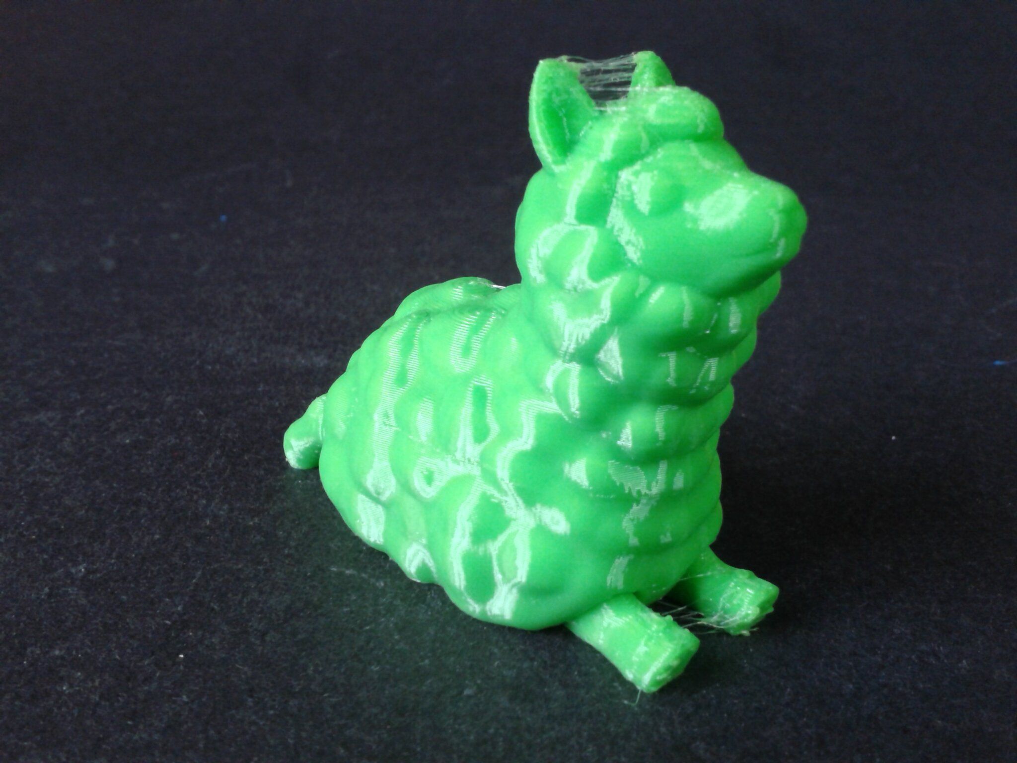

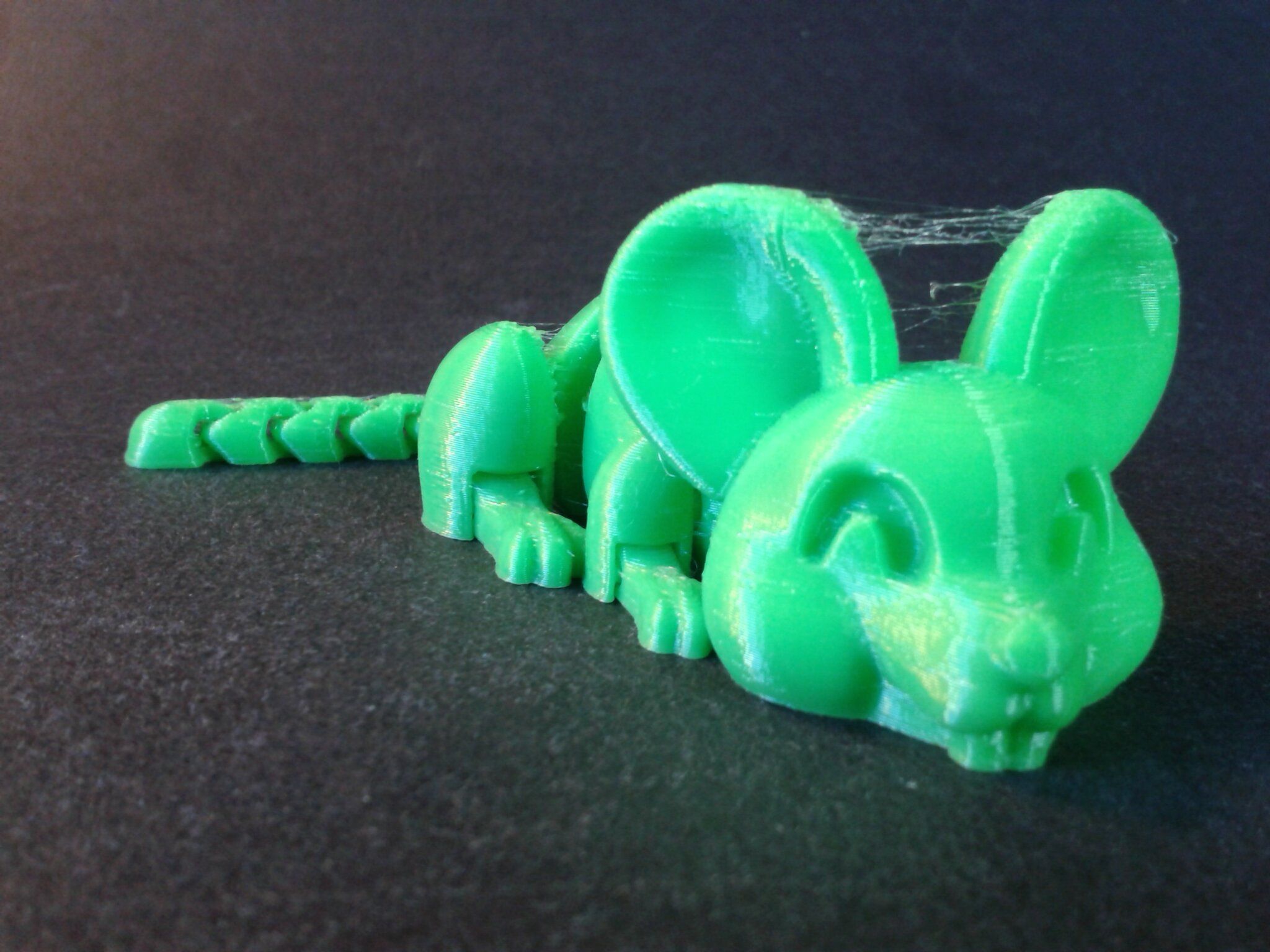

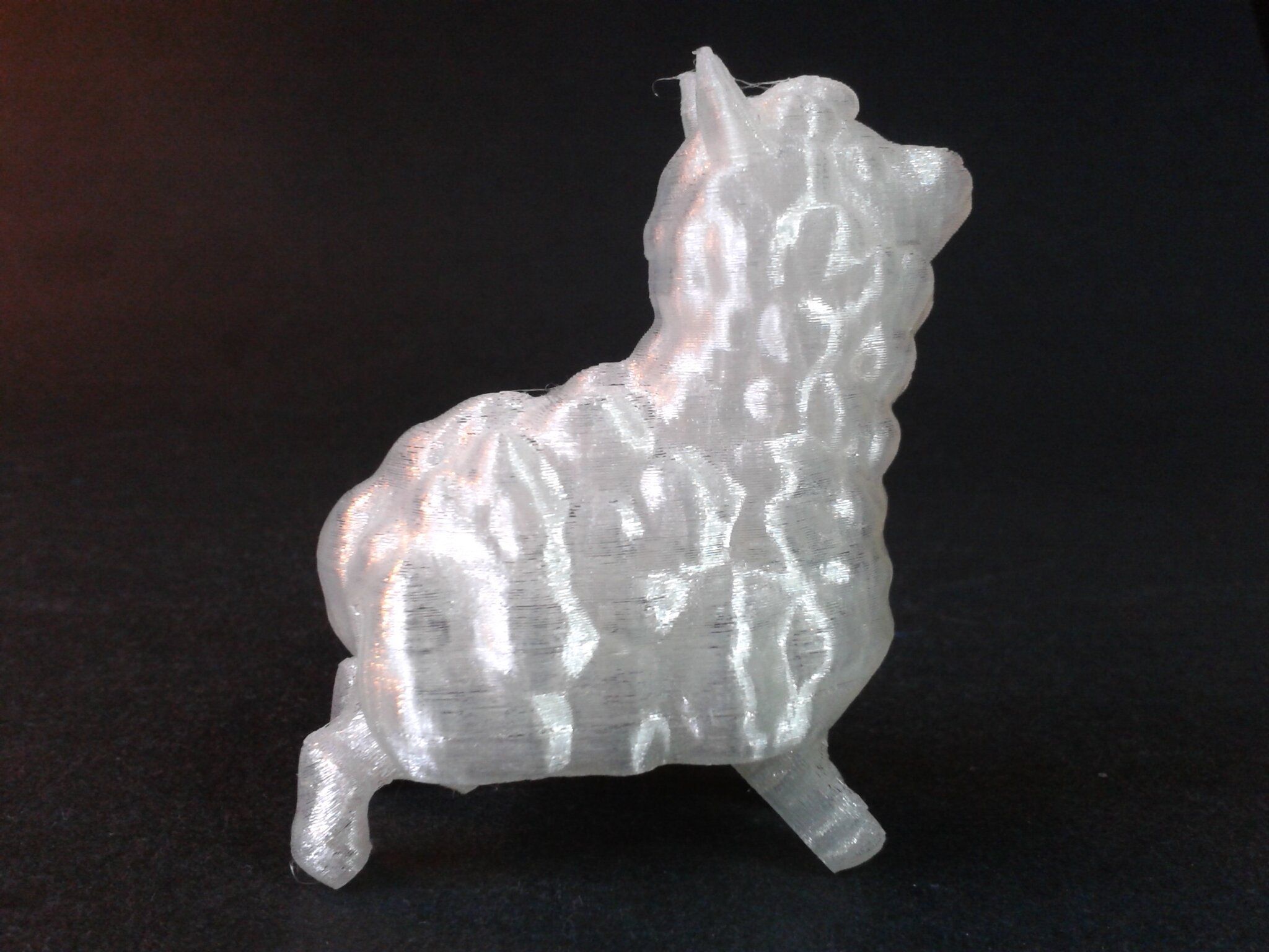

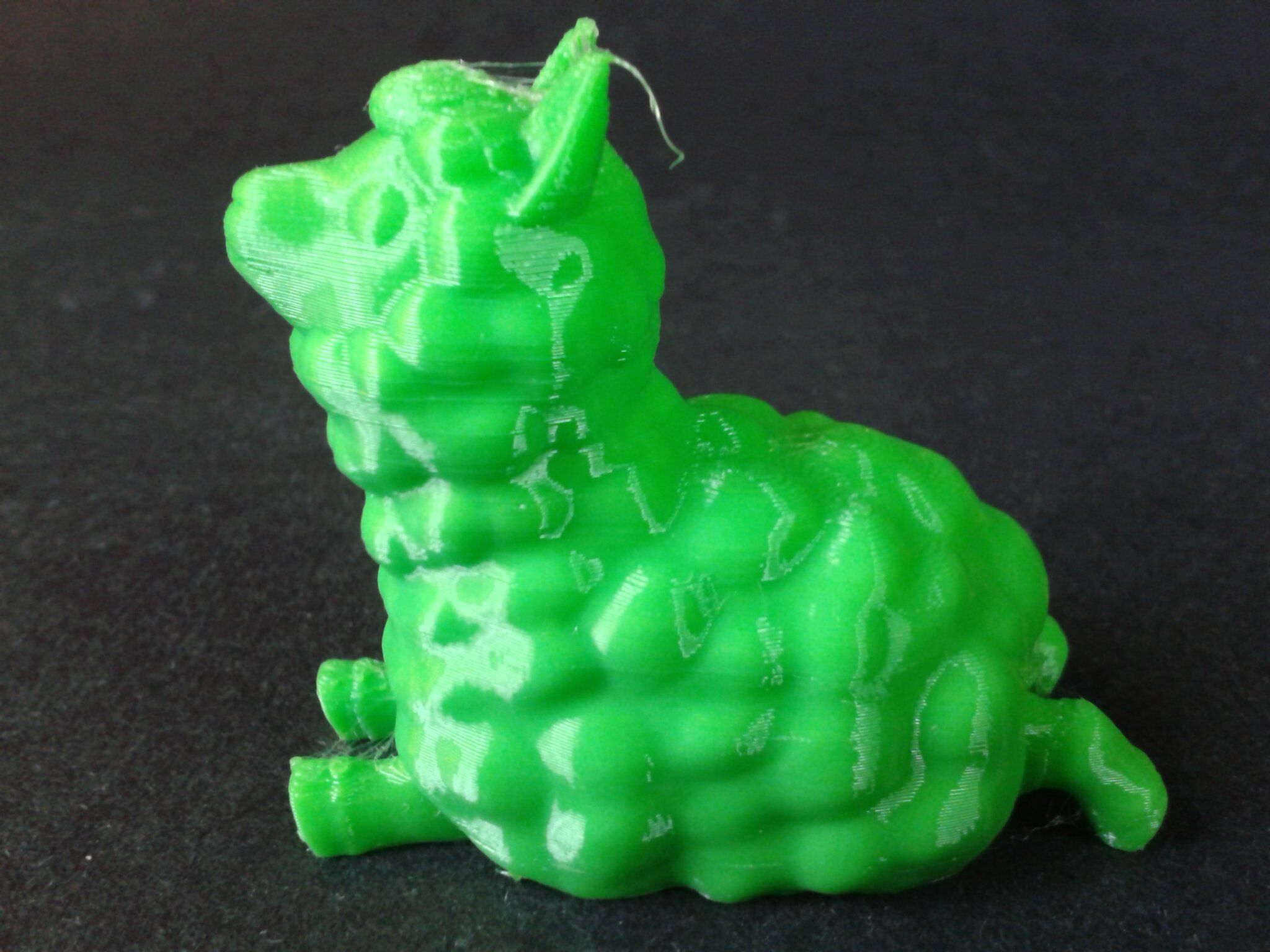

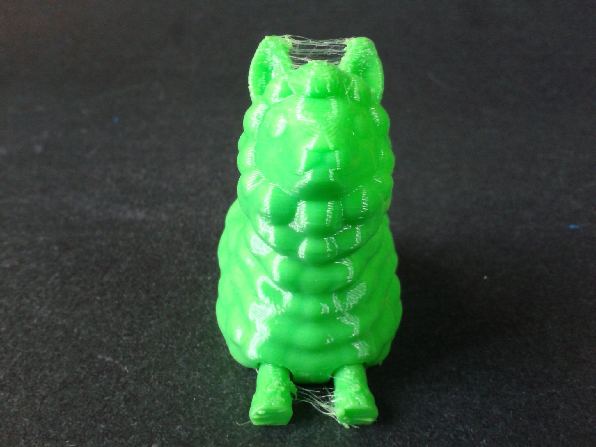

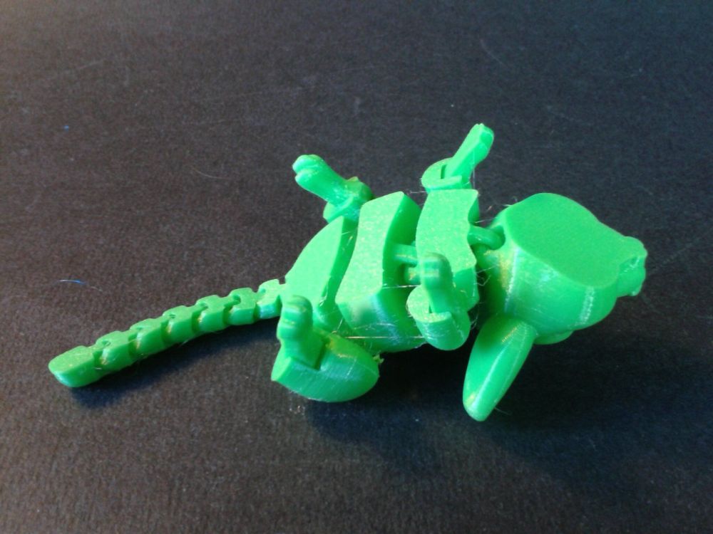

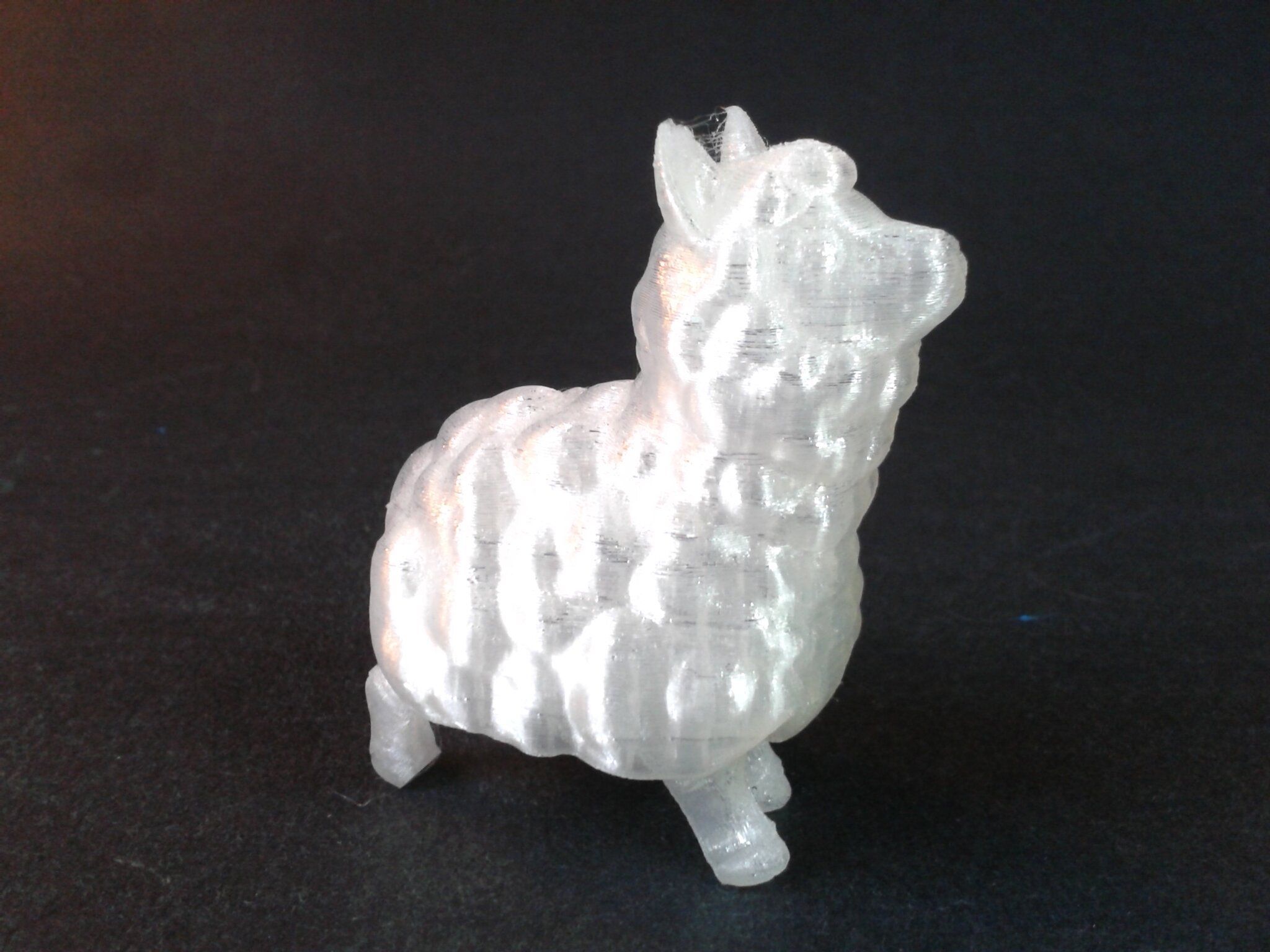

"Cute Llama - Articulated Animal - print in place" de "IXPatch"
https://www.crealitycloud.com/model-detail/6493172904ff2413921174e9 (gratuit)
( "Make" https://www.crealitycloud.com/post-detail/6622b29766bb05cc8875f419 )
Fichier "cute_llama_v3_wm.stl", échelle 100%

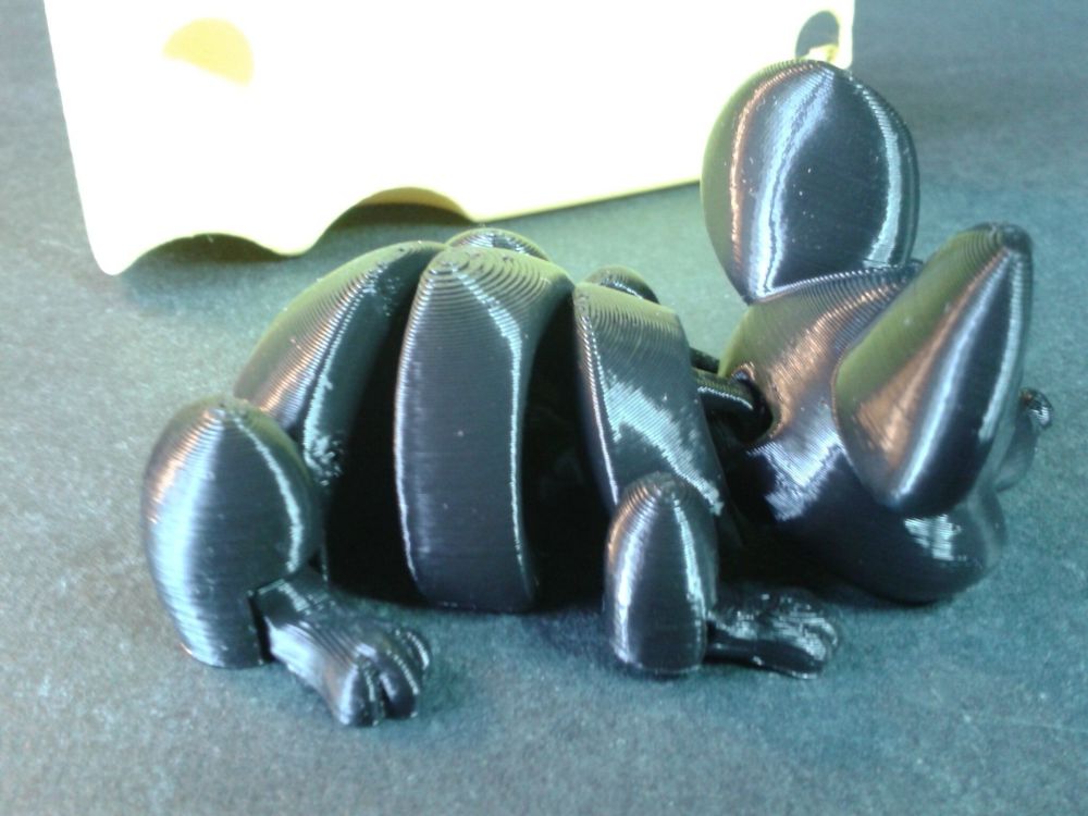

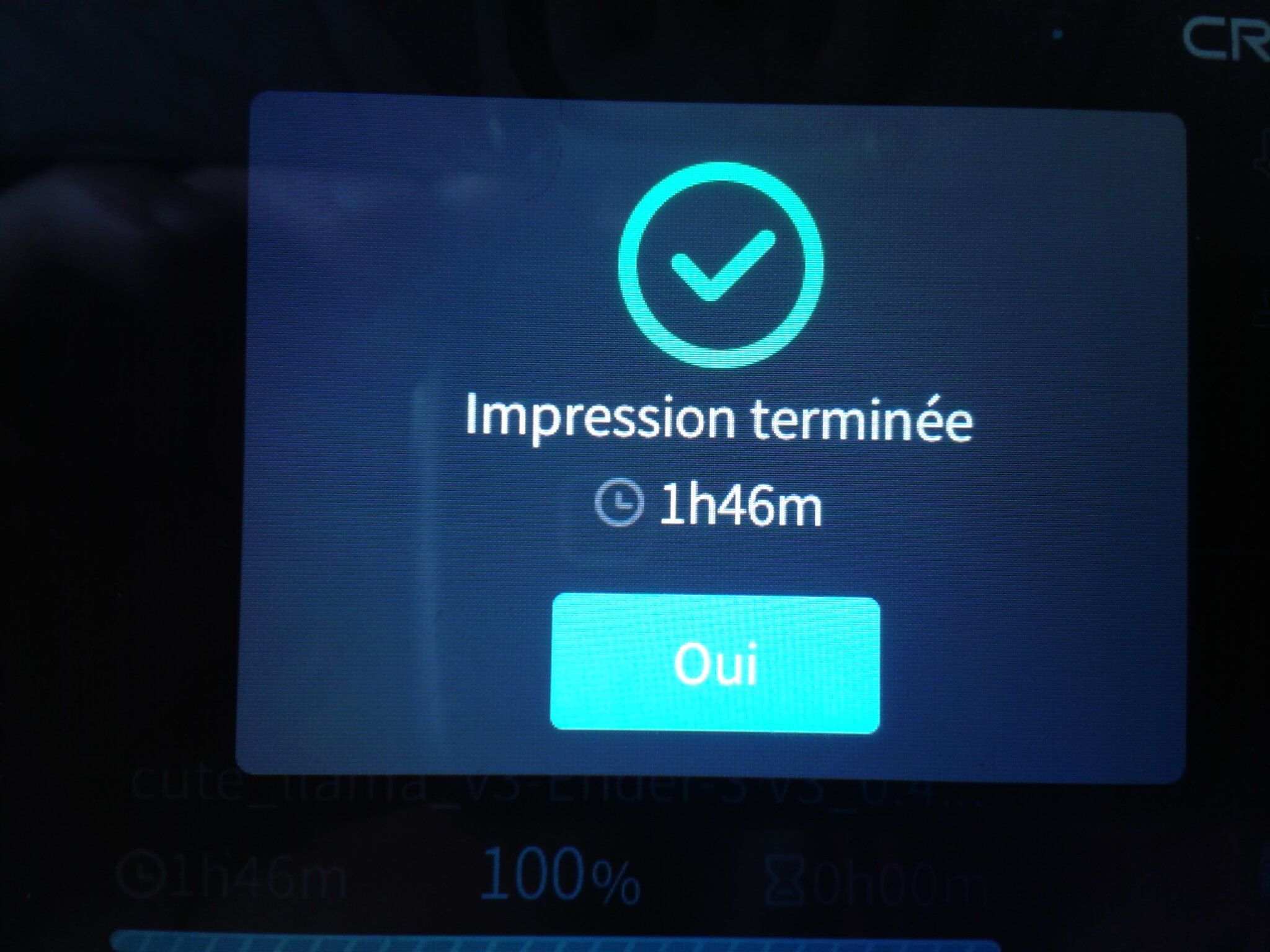

cute_llama_v3-Ender-3 V3_0.4_Generic-TPU_1h44m.gcode
taille 9638411  (9 MB)
md5sum 53cdd658ce9c5b36ecd1320dafcad1c0
Filament utilisé "CR-TPU Green Creality" (~ 7,767m)
~ 01 h 46 m 31 s

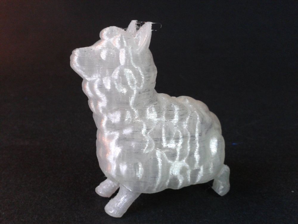

IMG_20240417_110006_q85_.thumb.jpg.dd6f44a8f6bae4596bc579119df03658.jpg IMG_20240417_125105_q85_.thumb.jpg.2bcf6b44b1d81dc3cb25f1d497360b80.jpg IMG_20240417_125112_q85_.thumb.jpg.8c2e05bf1afca6a645ebdf3752de789b.jpg IMG_20240417_125122_q85_.thumb.jpg.7fffe894f9f8b776d188e106dd24eb70.jpg IMG_20240417_125128_q85_.thumb.jpg.40ba4bd6cc621a1c9a6a879b81e6b8b8.jpg IMG_20240419_163850_q85_.thumb.jpg.fe4a210c4fcec8df2ebc0224d371e568.jpg IMG_20240419_163858_q85_.thumb.jpg.01c42254a1785ca8afba8b7dbd1ab7de.jpg IMG_20240419_163902_q85_.thumb.jpg.0a23a727e31050eb91dfaf98db7f571e.jpg IMG_20240419_163908_q85_.thumb.jpg.cd992687b7eac58d3ce2178bc6e8447b.jpg IMG_20240419_163913_q85_.thumb.jpg.6812ec811248044d73fd58ab6c152b2d.jpg IMG_20240419_163919_q85_.thumb.jpg.49c973347aa6acc8a7a818ef5e8b9d4c.jpg IMG_20240419_163924_q85_.thumb.jpg.e75f29619f8da7e98624eb90a34d24a4.jpg IMG_20240419_163930_q85_.thumb.jpg.ee97937d975318e1fbaf9275919786e1.jpg IMG_20240419_163956_q85_.thumb.jpg.d3611290e487498ed8c4c96ecc12a38e.jpg IMG_20240419_164003_q85_.thumb.jpg.4041fd0100c11b8c32a40783c60a4845.jpg IMG_20240419_164009_q85_.thumb.jpg.7590e6294df12c036b73197cbb8c714f.jpg
Filament utilisé "TPU-95A Transparent ArianePlast" (~ 7,767m)
~ 01 h 46 m 31 s

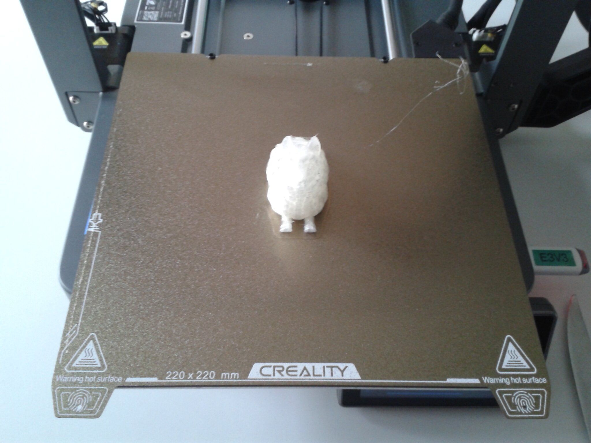

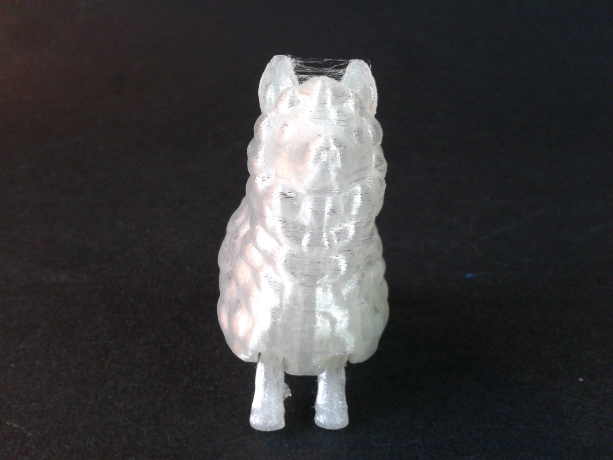

Le capteur de fin de filament était débranché ( par anticipation d'un risque de fausse détection de fin de filament pour ce filament souple )
IMG_20240417_150317_q85_.thumb.jpg.2dfd9738f1cc076dcf69ed958808c44e.jpg IMG_20240417_165530_q85_.thumb.jpg.5112465e643e50bee897dcd6135bf882.jpg IMG_20240417_165546_q85_.thumb.jpg.eb968a48a02852343dea2819e0f13781.jpg IMG_20240417_165540_q85_.thumb.jpg.87d9fd838f259d2fed5350a3c7250022.jpg IMG_20240419_164130_q85_.thumb.jpg.dc5e00d8b9ca9c3e4a21ad4a633d0d78.jpg IMG_20240419_164124_q85_.thumb.jpg.f9bca900f4196e3ea683608684a2be93.jpg IMG_20240419_164117_q85_.thumb.jpg.f9ca7c7ad4205c3fddf7a9d6c48c92bd.jpg IMG_20240419_164112_q85_.thumb.jpg.476491bbb2efbc7414cd5c06b746891e.jpg IMG_20240419_164059_q85_.thumb.jpg.3c696ed9fbe09fcc54e5c1dda9308845.jpg IMG_20240419_164053_q85_.thumb.jpg.1ebe7ffe1d5f9737b7c83ad7e210d41b.jpg IMG_20240419_164048_q85_.thumb.jpg.db44ec69d5265f359e7834da9e0f993d.jpg IMG_20240419_164043_q85_.thumb.jpg.13b4d0c6a9b5cbbd2c272caf940466c6.jpg IMG_20240419_164037_q85_.thumb.jpg.7f7320c1ef8fe976eebdeb597e471103.jpg IMG_20240419_164027_q85_.thumb.jpg.f43db6bcff6b3cb0c5c5f173badd9a57.jpg

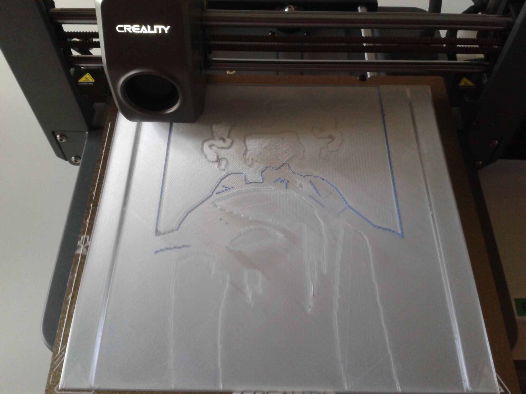

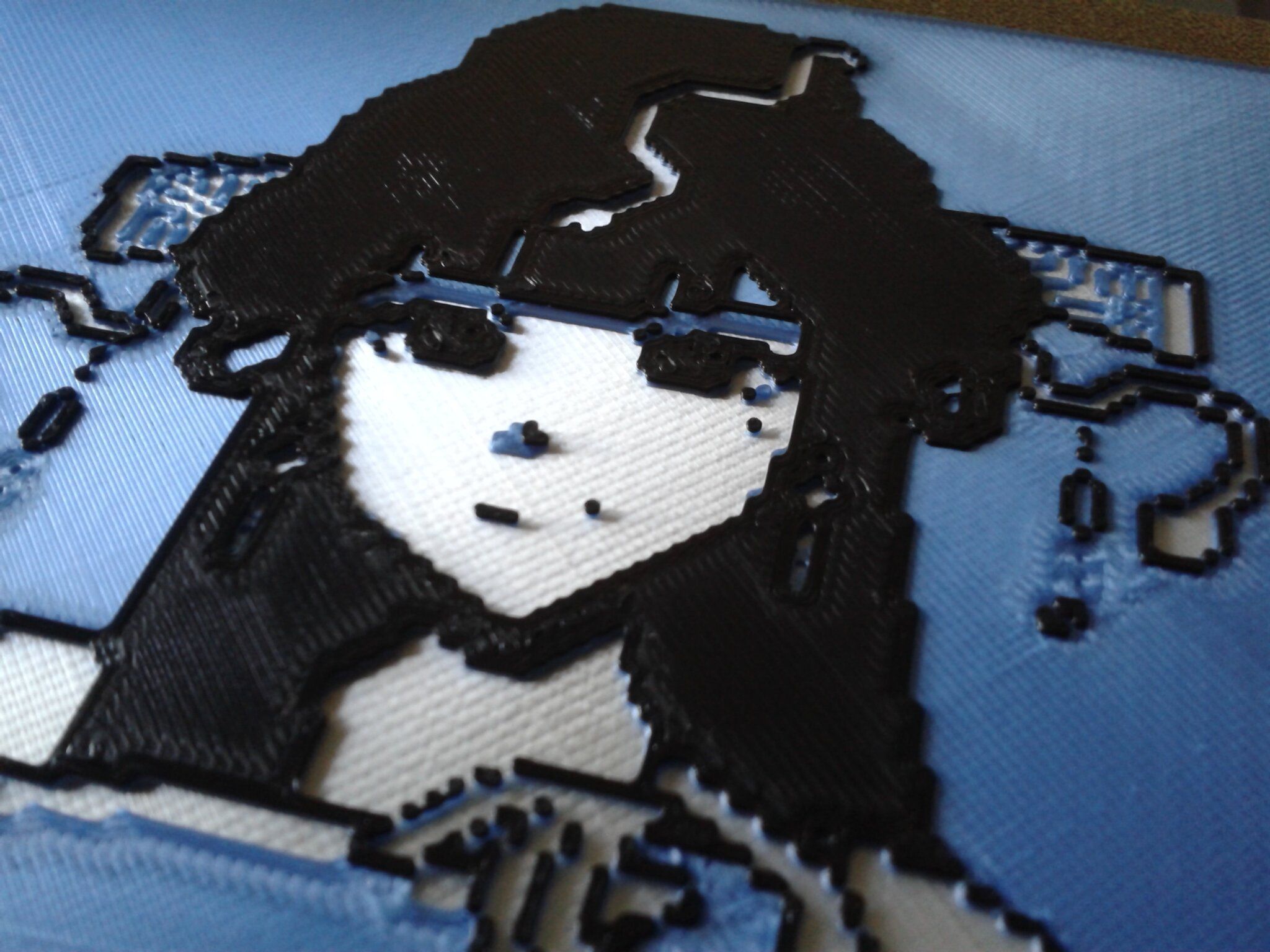

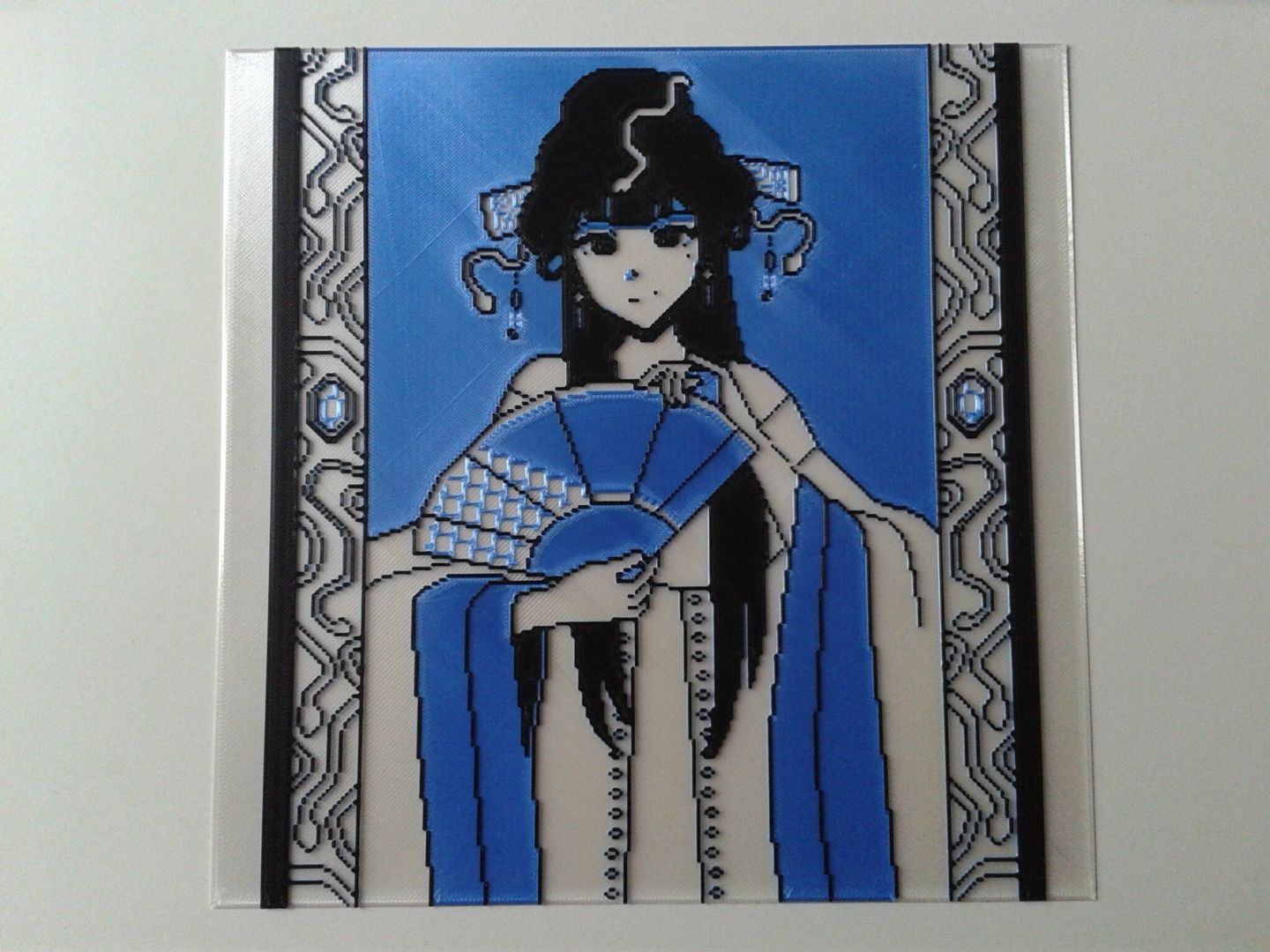

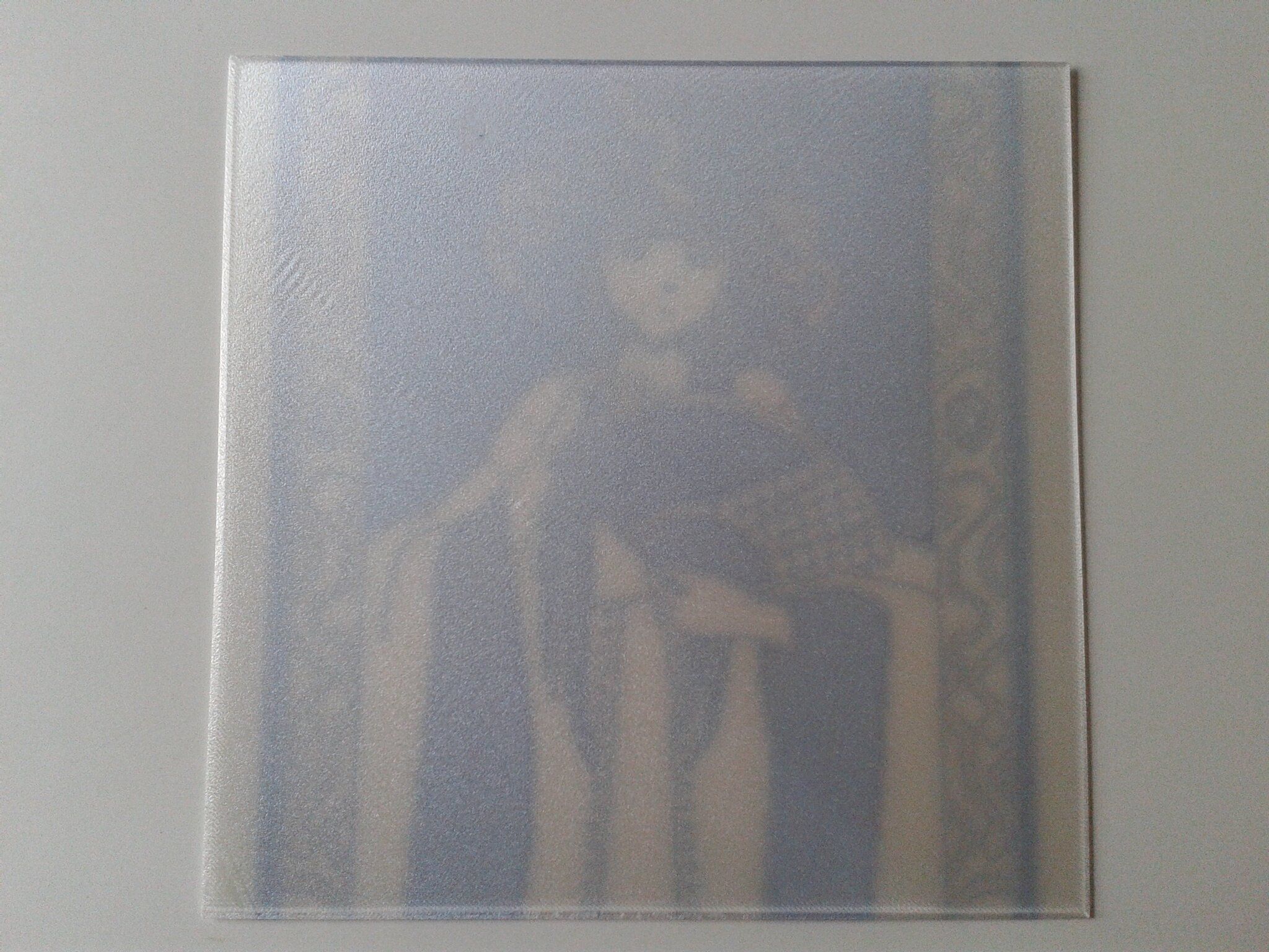

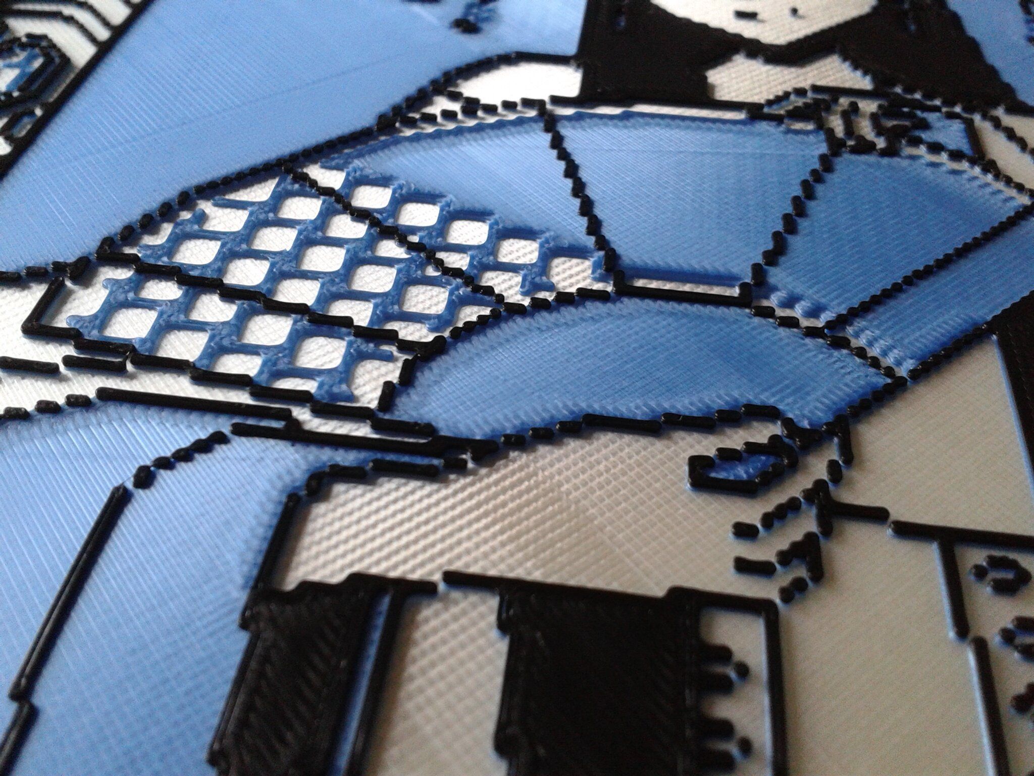

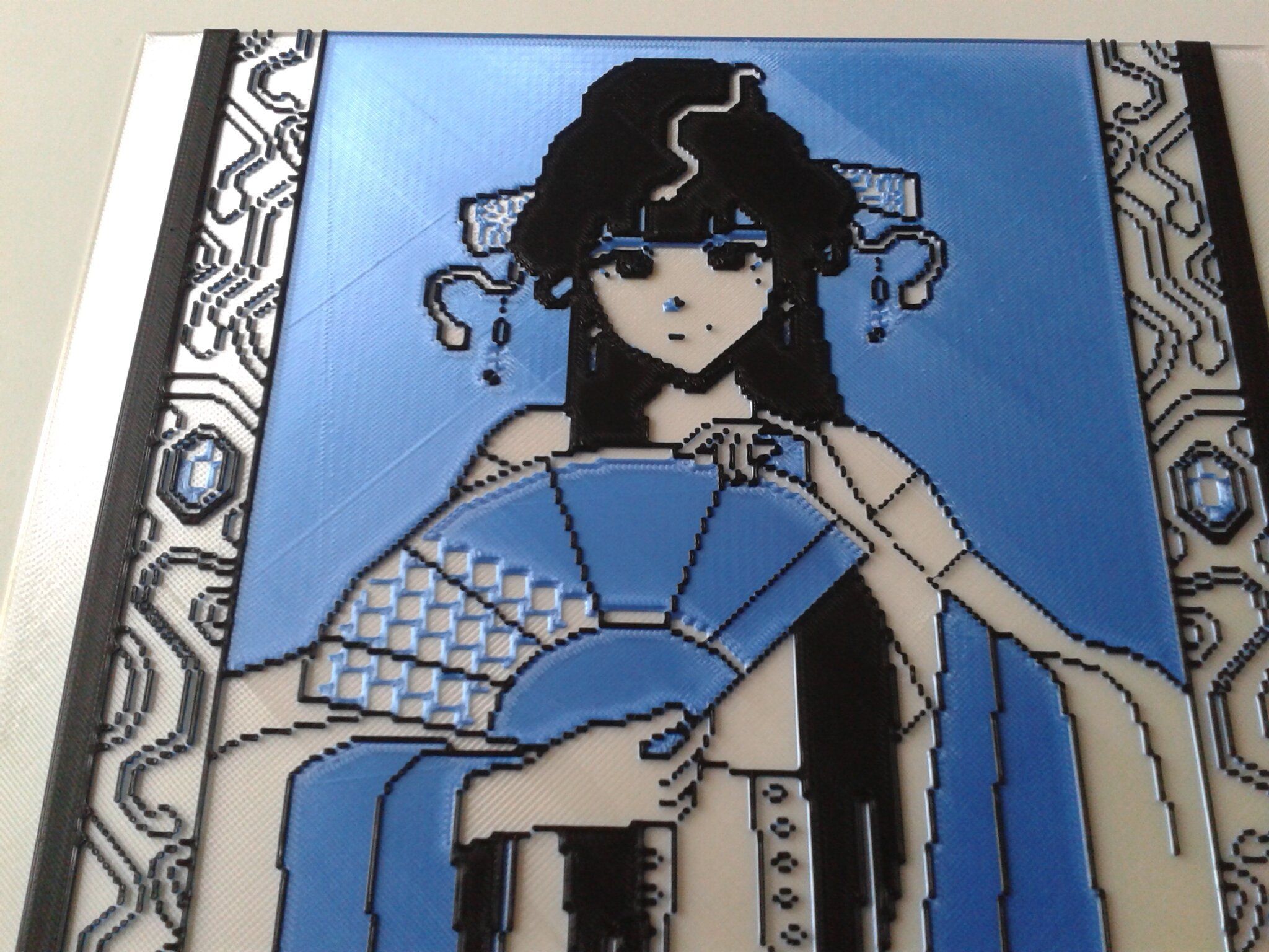

Autres impressions - (Acte V) - PLA (Le re-retour)
"8 bit lady in a Hanfu dress by arts.of.win, 2 filament change"
(un de mes modèles "2.5D" basé sur une image de Pixel Art de l'artiste arts.of.win)
https://www.crealitycloud.com/model-detail/6622524552723896d6715427 (gratuit. ".gcode" et ".3mf" disponibles avec le modèle)

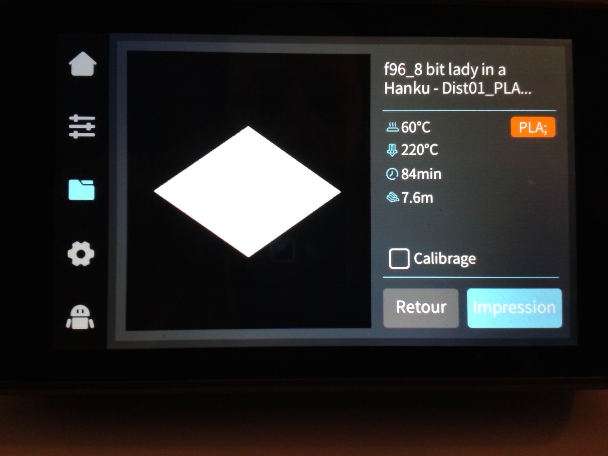

Fichier "8 bit lady in a Hanfu - Dist01_save_2.3mf"

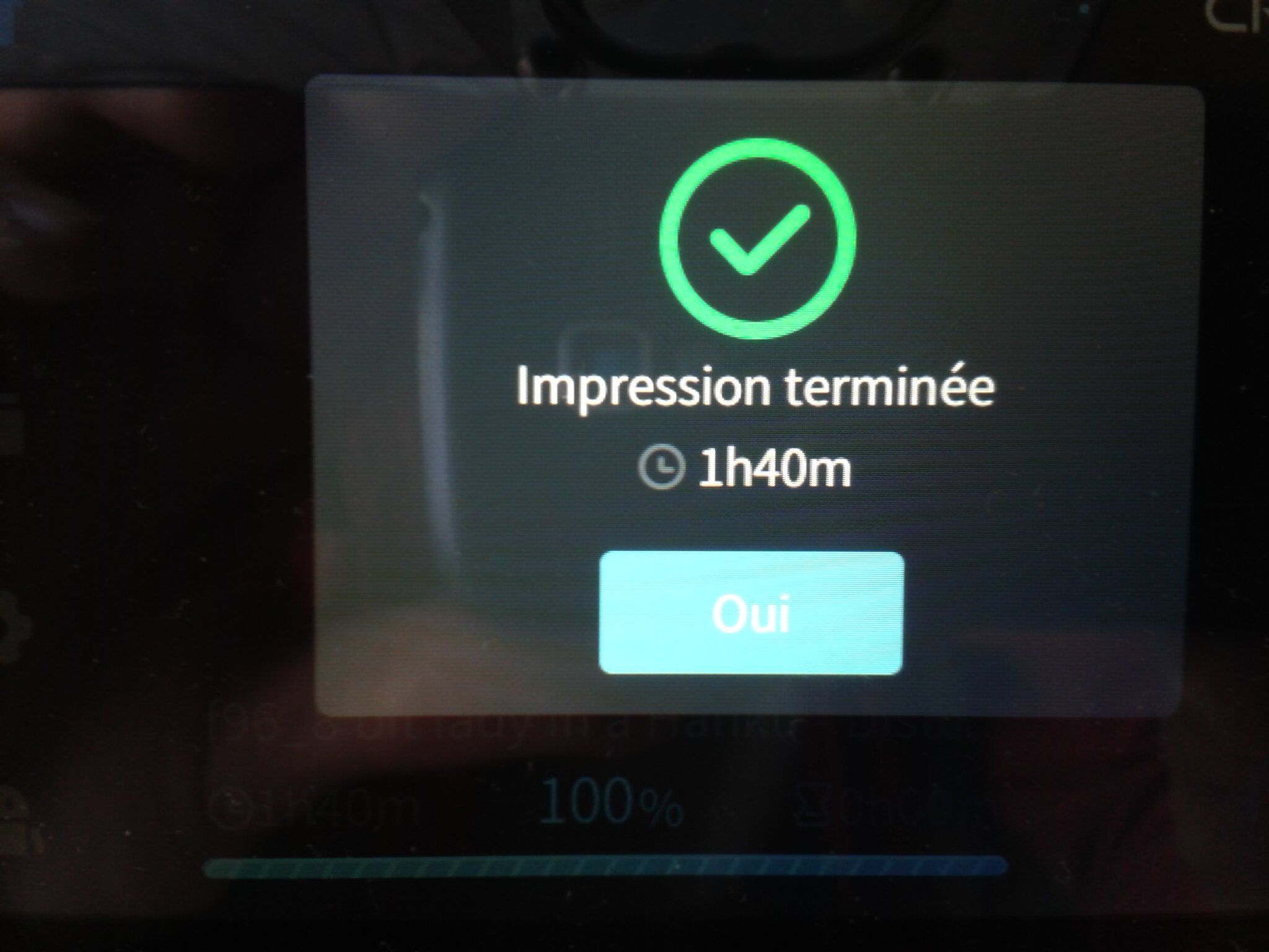

Trancheur OrcaSlicer v2.0.0, profil "Ender-3 V3" (basé sur celui du wiki de Creality), Material "Generic PLA" (flow set to 96%), "Quality 0.20 mm". (embarqué dans le ".3mf")
Il vous faudra modifier la macro RESUME pour éviter d'avoir 3 mm de filament extrudé juste avant la reprise lors des changements de filaments. (Voir ici)
f96_8 bit lady in a Hanfu - Dist01_PLA_1h24m.gcode
taille 4525052  (4 MB)
md5sum d44a847ac4167f0795fa9a4d80ac4691
Filaments "CR-PLA Silk white Creality", "PLA Silk bleu ArianePlast", "PLA+ noir ArianePlast". (Total ~ 13,522m)
~ 01 h 40 m 57 s
IMG_20240418_110449_q85_.thumb.jpg.e310d0c7045e73d43fbf9bb963c96175.jpg IMG_20240418_115429_q85_.thumb.jpg.6cf8fb992b1fc7213a2468c35473013d.jpg IMG_20240418_115544_q85_.thumb.jpg.b84aa714e890c26b32e4787da6e1afe4.jpg IMG_20240418_115721_q85_.thumb.jpg.d7c6ca1fe668daf953070c373126bc16.jpg IMG_20240418_115738_q85_.thumb.jpg.c9be9b107f286f7c762cb6d72504a287.jpg IMG_20240418_115815_q85_.thumb.jpg.df8f9b6f9ff8bb54695030157671e4ac.jpg IMG_20240418_115952_q85_.thumb.jpg.7d51c51a5246014e78402bd181c700d7.jpg IMG_20240418_123300_q85_.thumb.jpg.d88259ddea0ad57e42e8360c7ebedfc1.jpg IMG_20240418_131820_q85_.thumb.jpg.31445644beaac154b05ec7b5ba9d04a4.jpg image.thumb.jpeg.2328235a403cf87c1e1310903de8e33b.jpeg IMG_20240418_131902_q85_.thumb.jpg.4a15c33acab02a06b4ee4ff2918543c2.jpg IMG_20240418_133225_q85_.thumb.jpg.f2b9cc81978a0c21e623612c9ae435b3.jpg
large.IMG_20240418_133045_q85_.jpg.7b3ec9a6c83901d92ec5bdc739c165a3.jpg IMG_20240418_133003_q85_.thumb.jpg.0a5e627dcf5b77848d560eabfc8469ad.jpg IMG_20240418_133152_q85_.thumb.jpg.0866002868e2c0f7ba5e7b3aba3b730e.jpg IMG_20240418_133103_q85_.thumb.jpg.57bd1c49d6e25d22a0aec0fca2c2dc3f.jpg IMG_20240418_133118_q85_.thumb.jpg.b621da33d55f8a9d51313877fbbe359c.jpg IMG_20240418_133054_q85_.thumb.jpg.f8b9c890dc6efac4a456b86b2cce6247.jpg IMG_20240418_133138_q85_.thumb.jpg.b86504113b2807d185987c81ef493ae6.jpg IMG_20240418_133126_q85_.thumb.jpg.56751cbab97c3a06a9050a556857ff4f.jpg

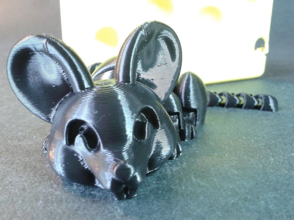

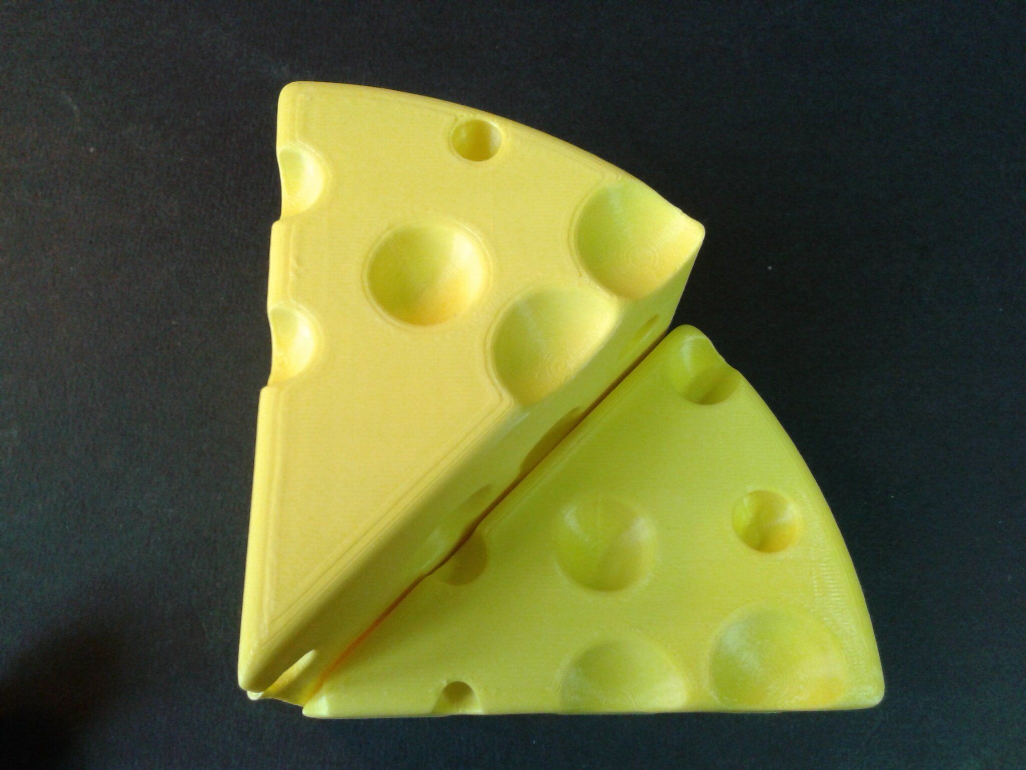

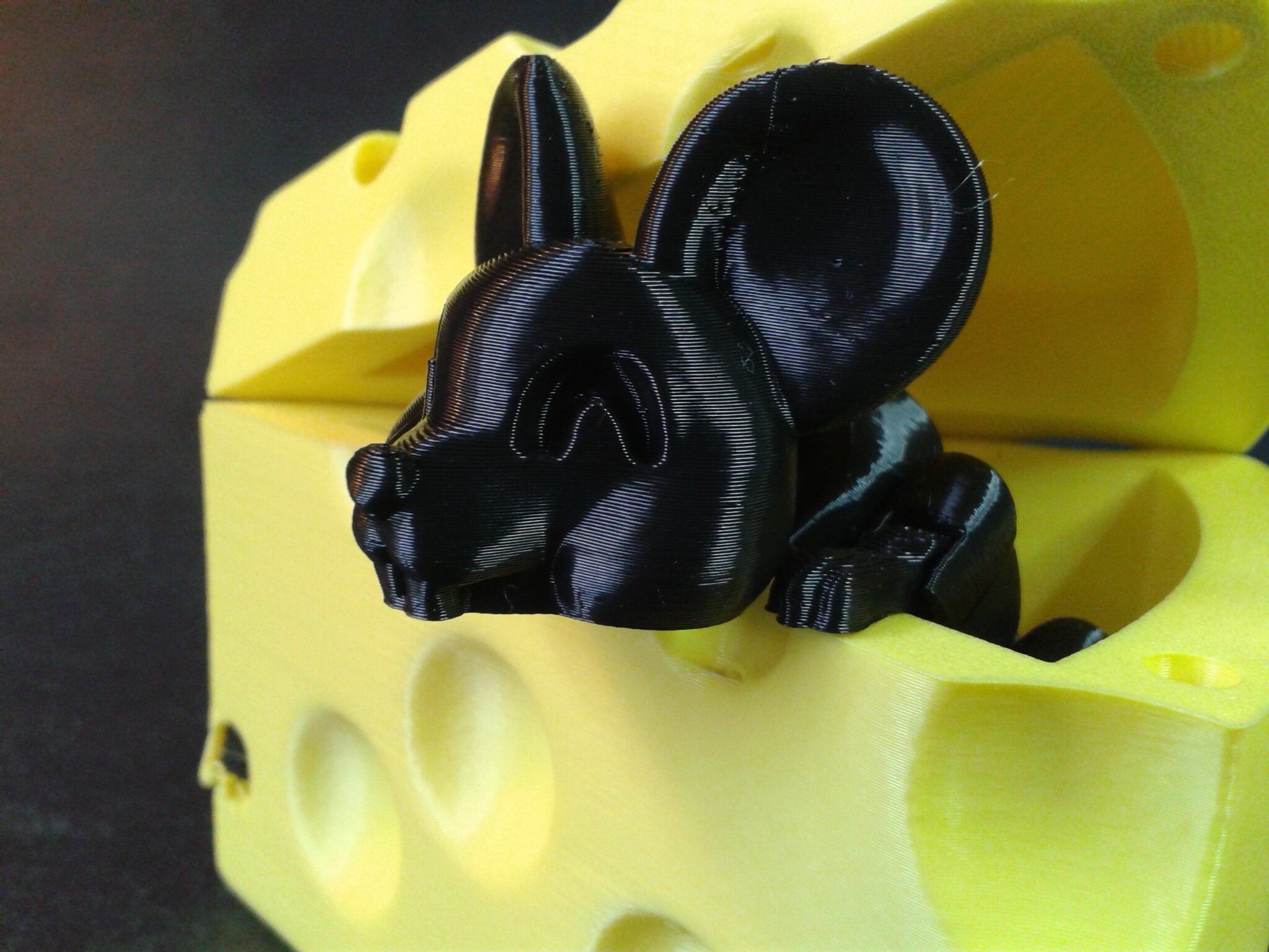

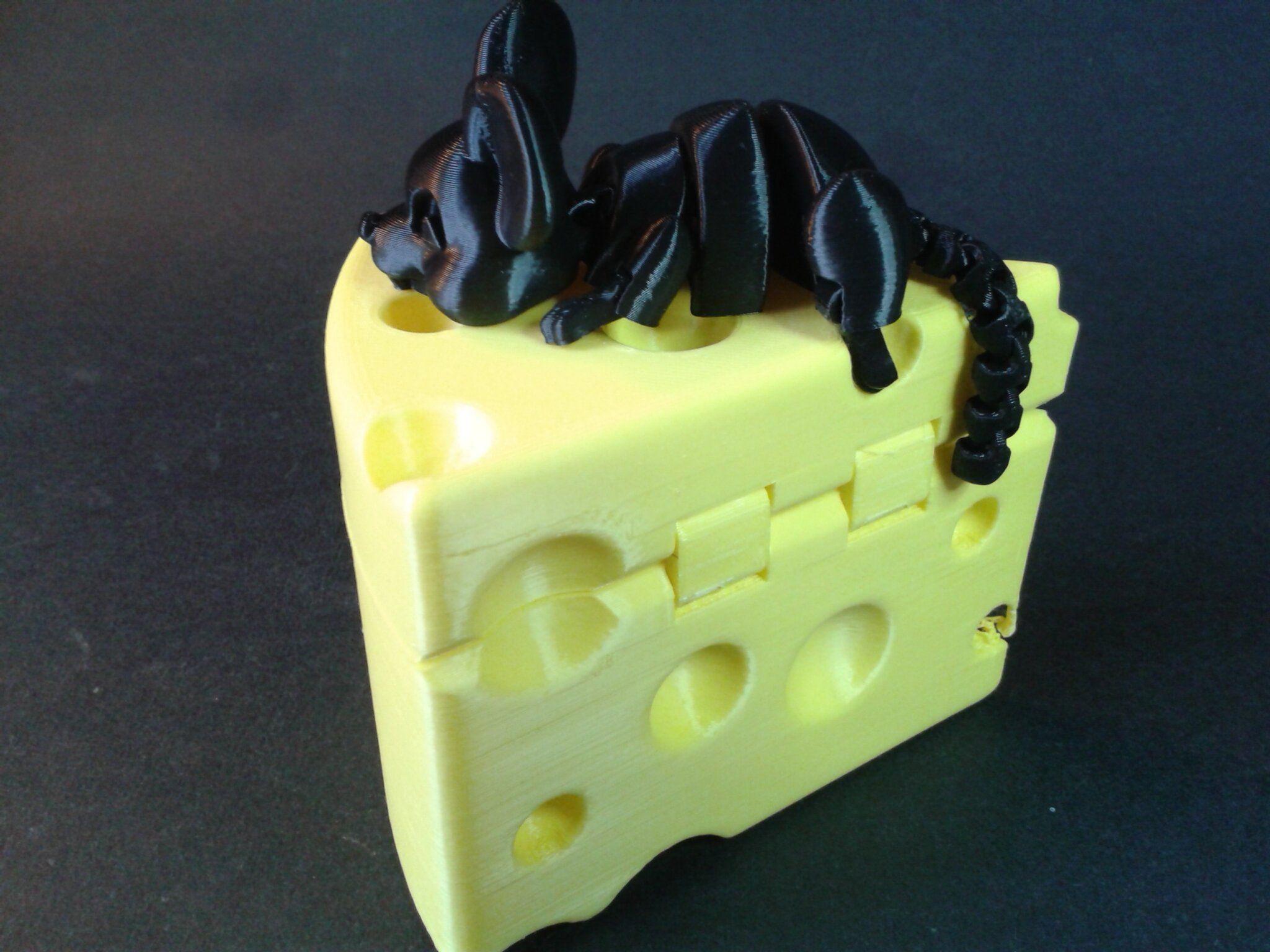

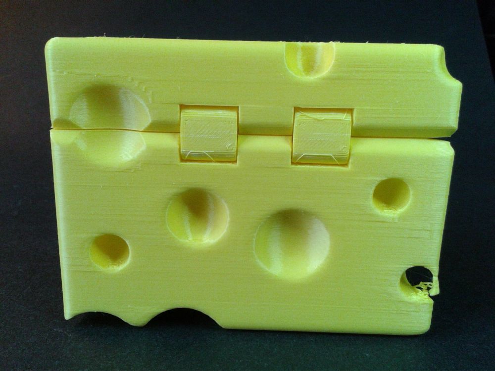

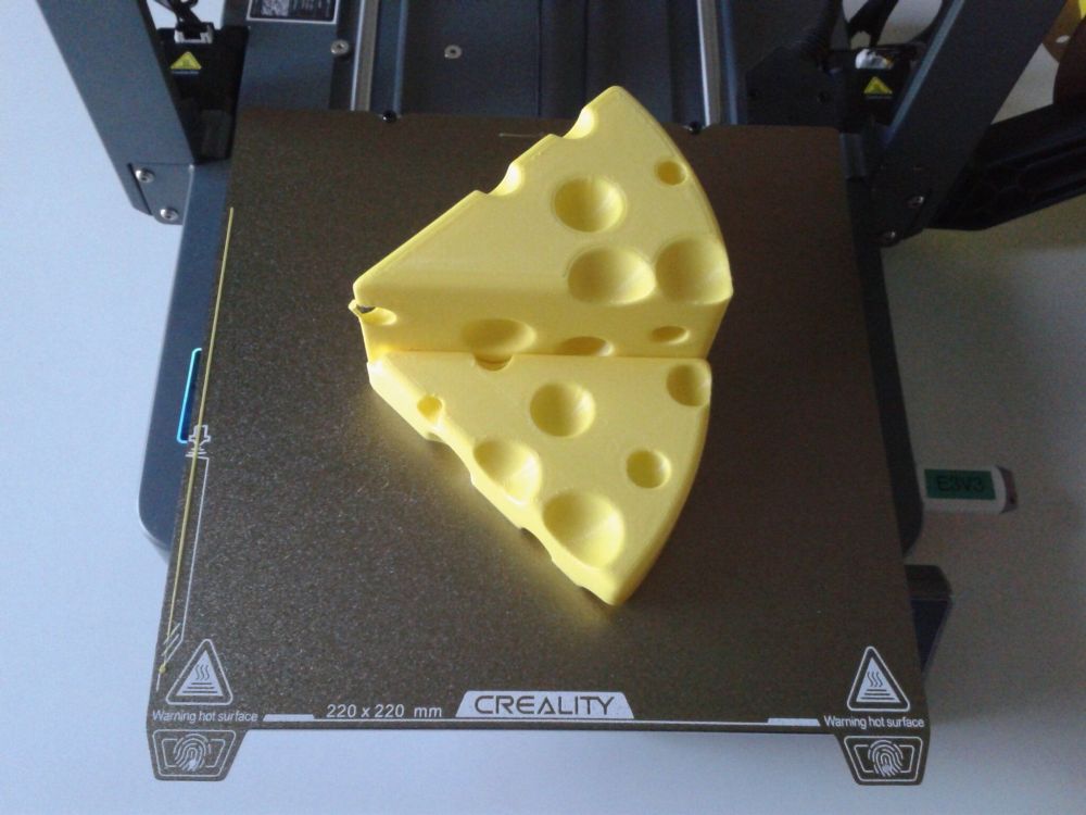

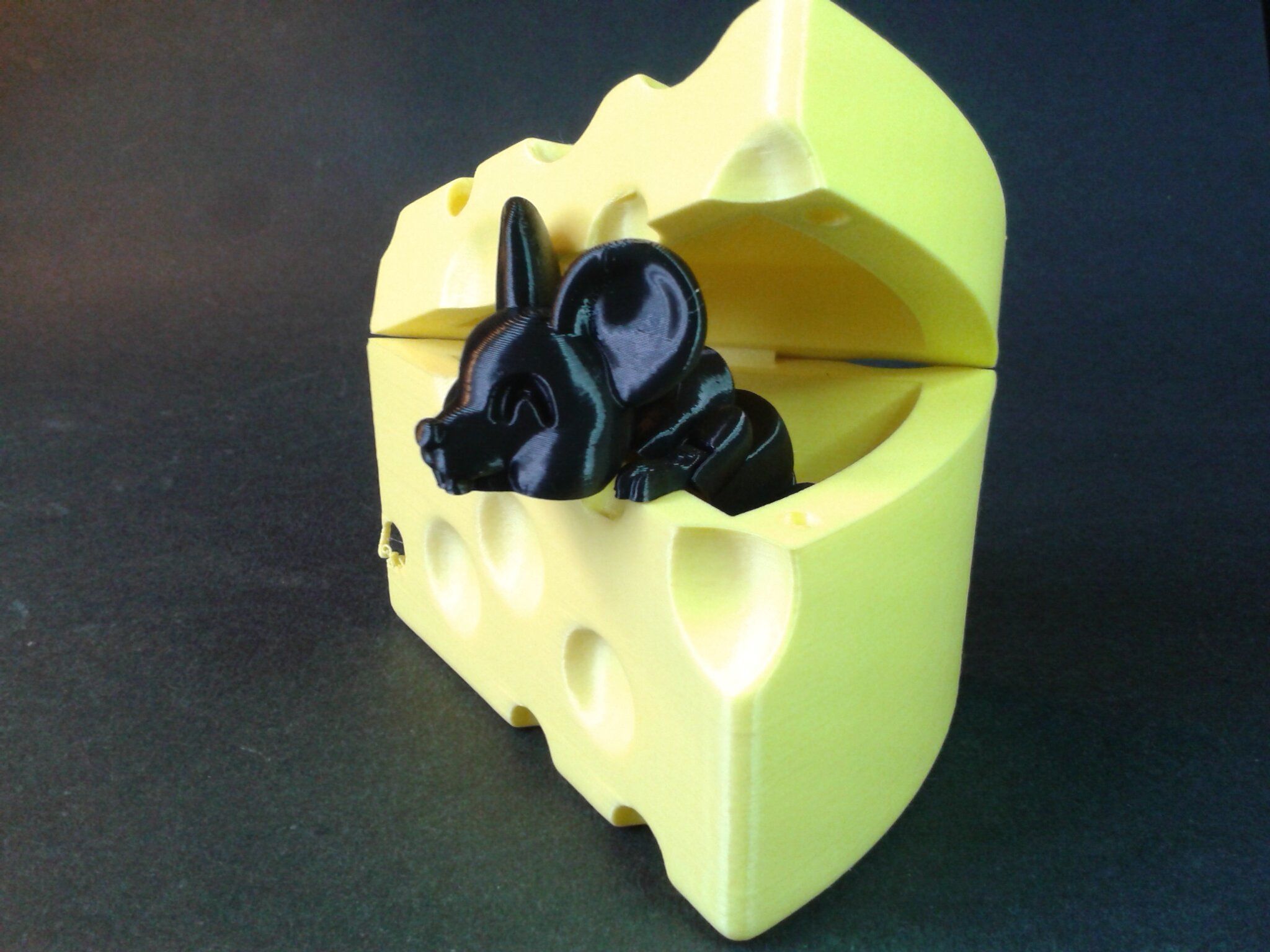

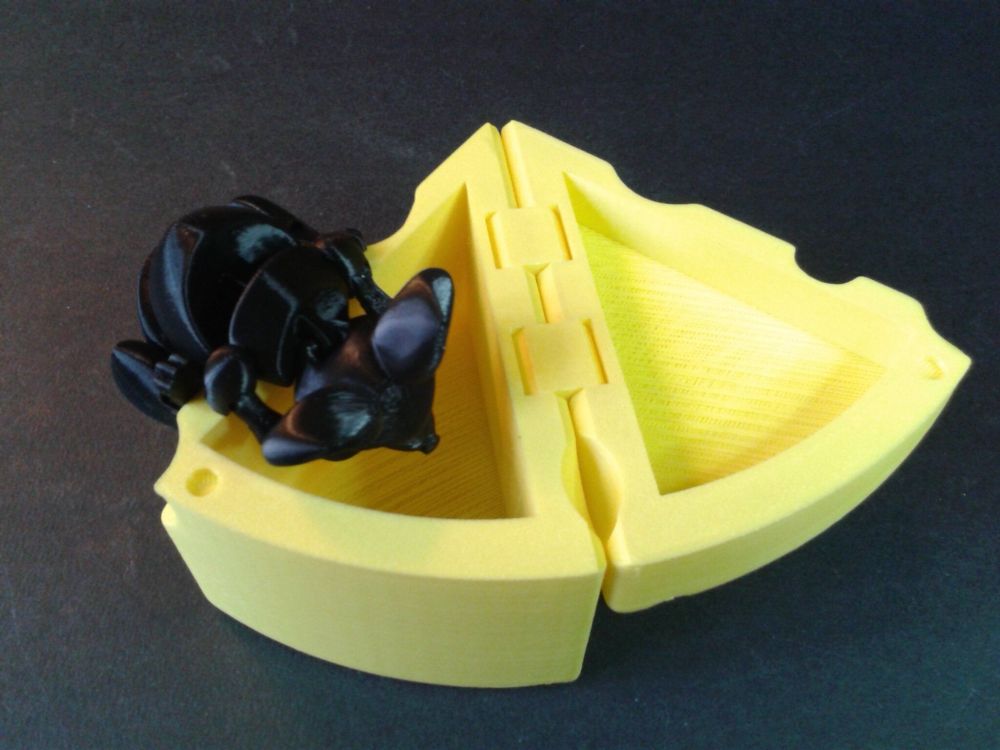

( le "Make" sur Creality Cloud https://www.crealitycloud.com/post-detail/6624b61352723896d67b5ce4 )
"Cheese-Box_v1.stl et "Mouse_v1.stl", échelle 100%.

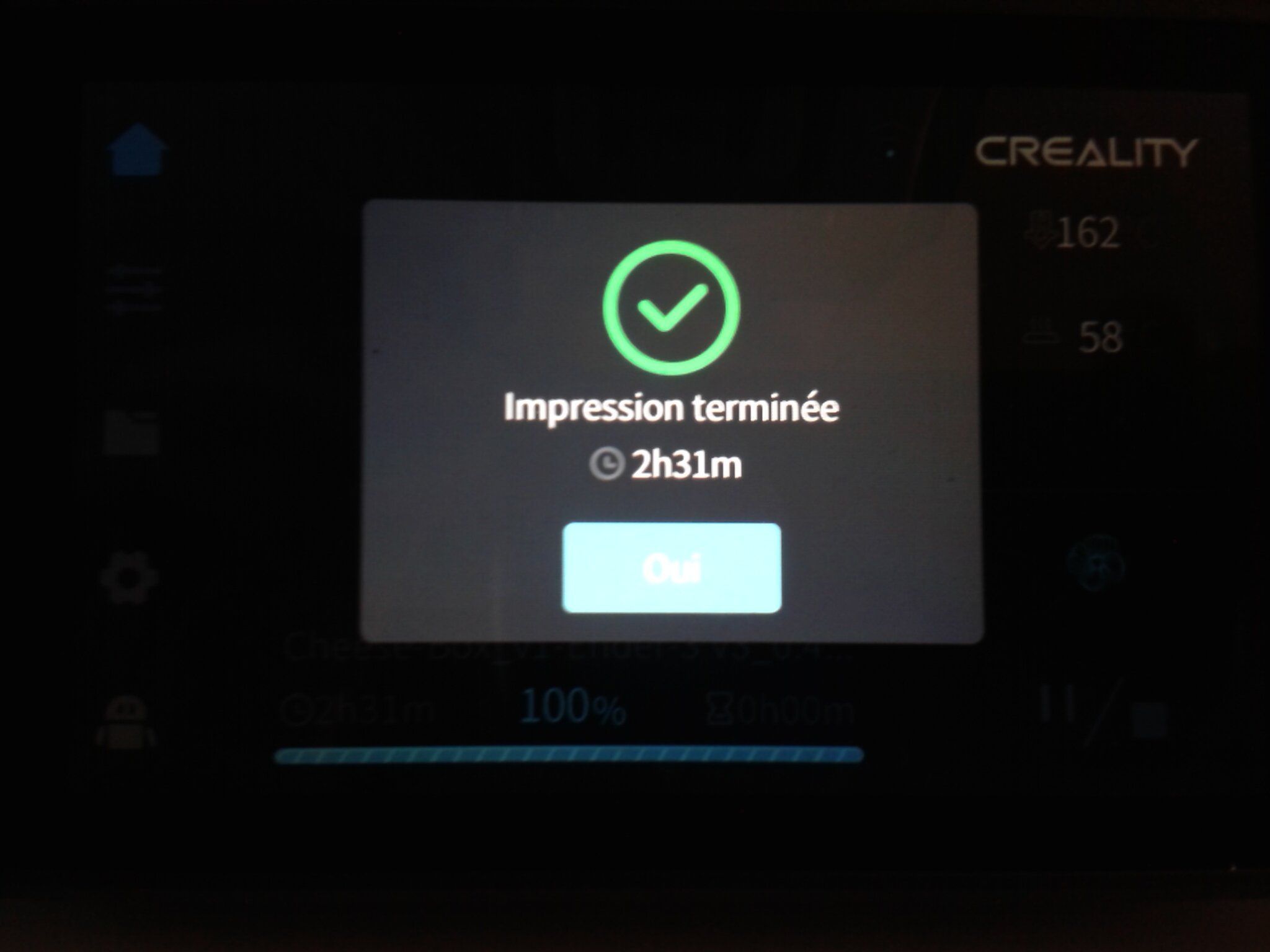

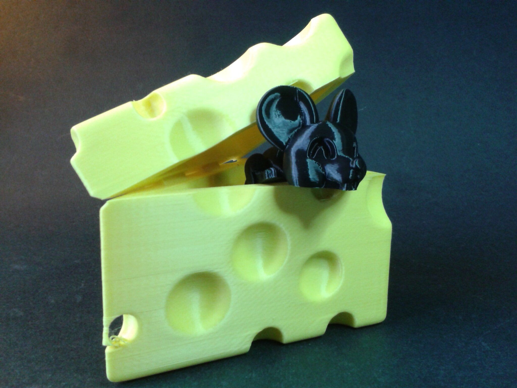

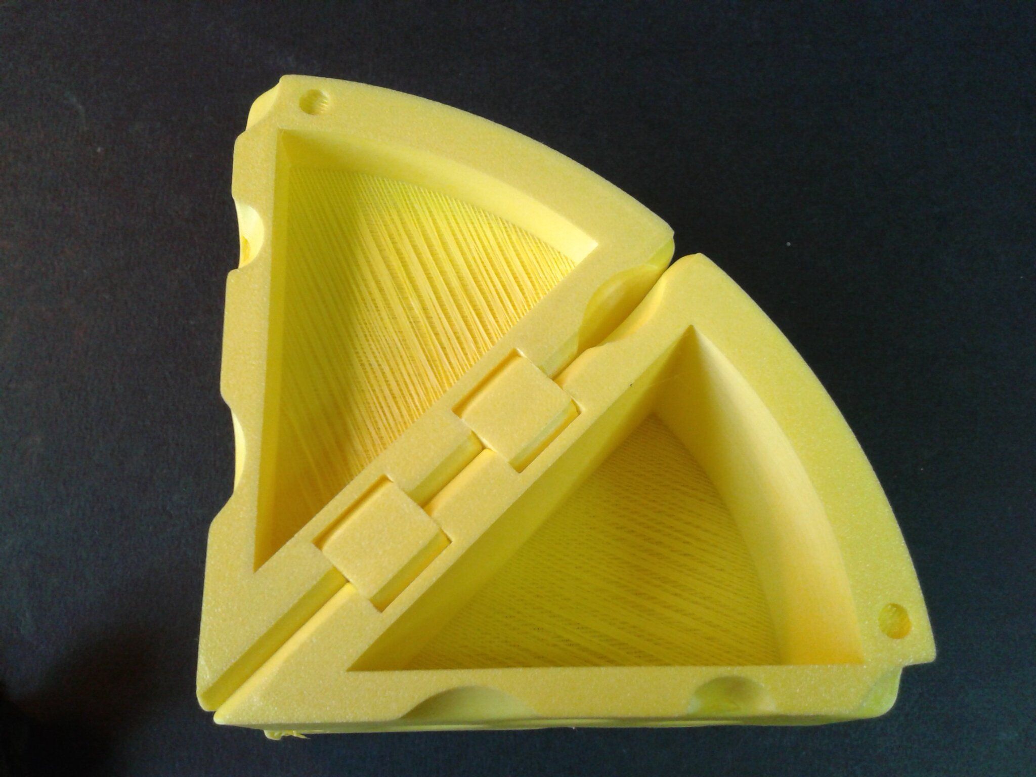

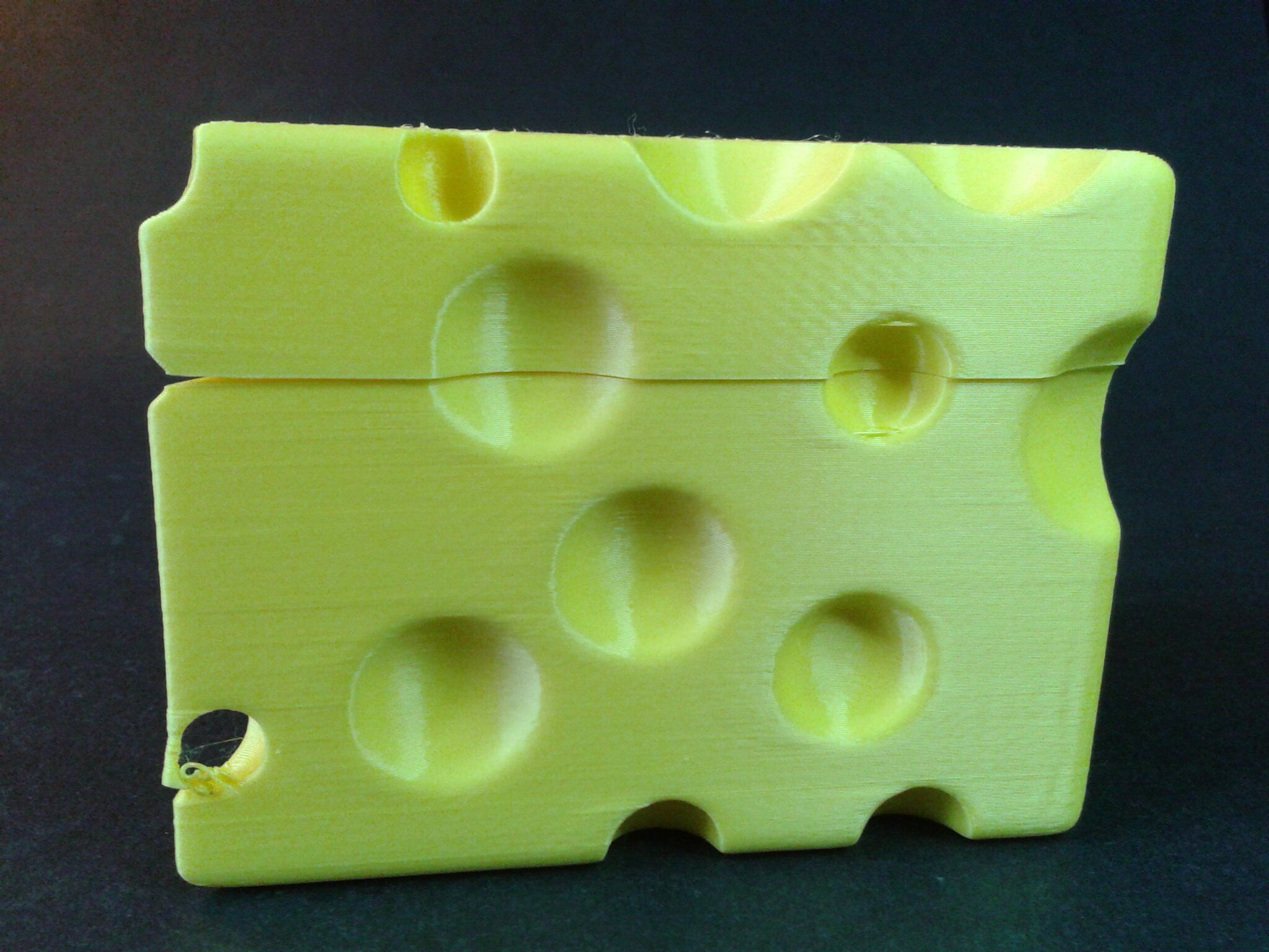

Trancheur "Creality Print v4.3.8.7021", "Ender-3 V3_0.4 nozzle", "Generic-PLA_1.75" Modifié (Plateau 60°C), "Quality 0.20mm" Modifié ("Build Plate Adhesion Type" "none")
Cheese-Box_v1-Ender-3 V3_0.4_Generic-PLA_2h29m.gcode
taille 20623201  (19 MB)
md5sum cc5c3bb1c3e7ae0513015d0240dedb16
Filament utilisé "PLA Yellow Polymaker" (~ 37,904m)
~ 02 h 31 m 32 s

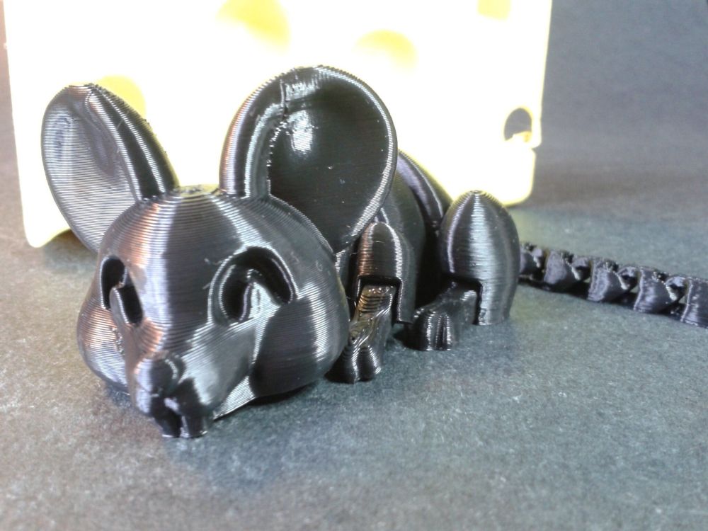

IMG_20240419_115053_q85_.thumb.jpg.b553db458b4e95c4e27f0b9d073aaff6.jpg IMG_20240419_115013_q85_.thumb.jpg.69b19350f139bd9157d4878ab84d8b7b.jpg IMG_20240419_115027_q85_.thumb.jpg.9374803b3ee0e7e6bca821b1cc79ba76.jpg
IMG_20240419_164509_q85_.thumb.jpg.f97f41f039353a5ca99778d61d8a829d.jpg IMG_20240419_164457_q85_.thumb.jpg.d340b105943db4b1f8c3c468bf6d5671.jpg IMG_20240419_164419_q85_.thumb.jpg.347a8e33502f736bdb2d7f334daeb389.jpg IMG_20240419_164414_q85_.thumb.jpg.b0264a70ef3b129ba040cea0329617ea.jpg IMG_20240419_164409_q85_.thumb.jpg.6f620227ae98d264d3457176f39fa267.jpg

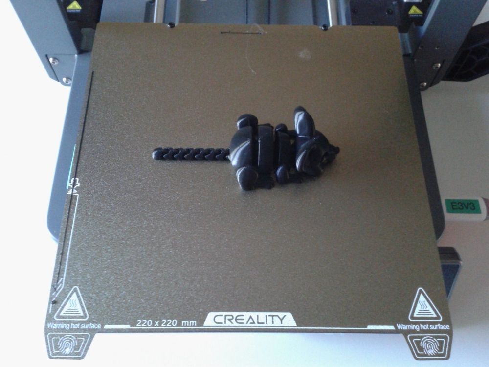

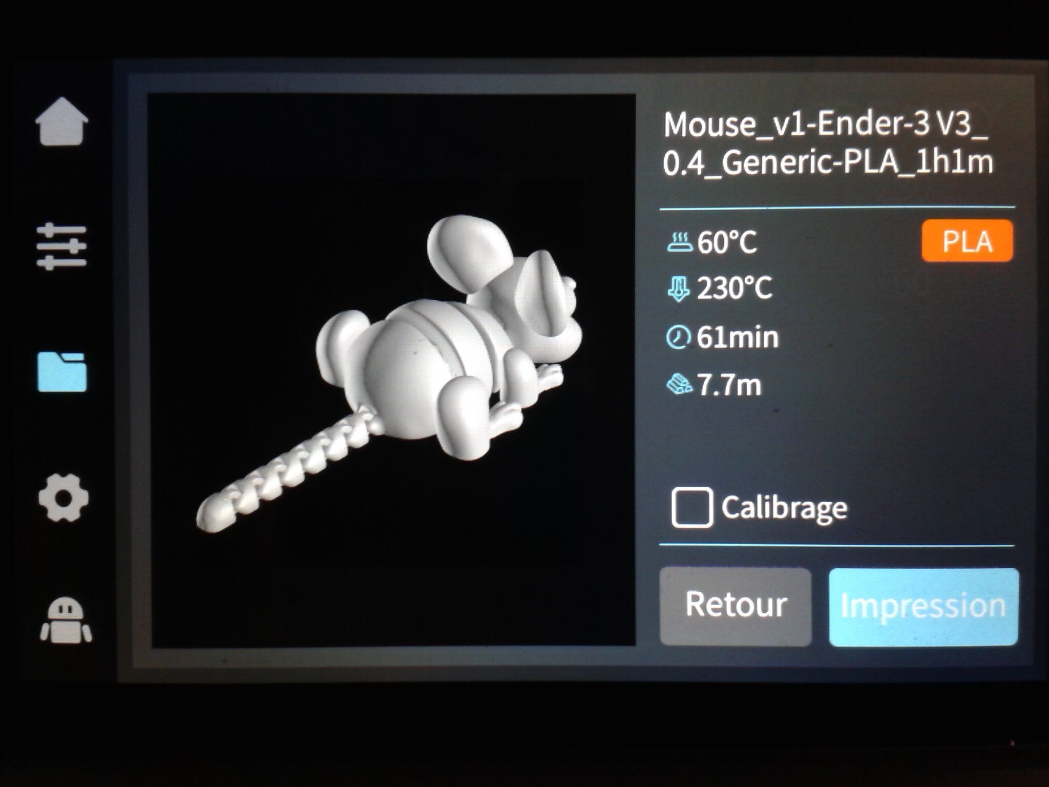

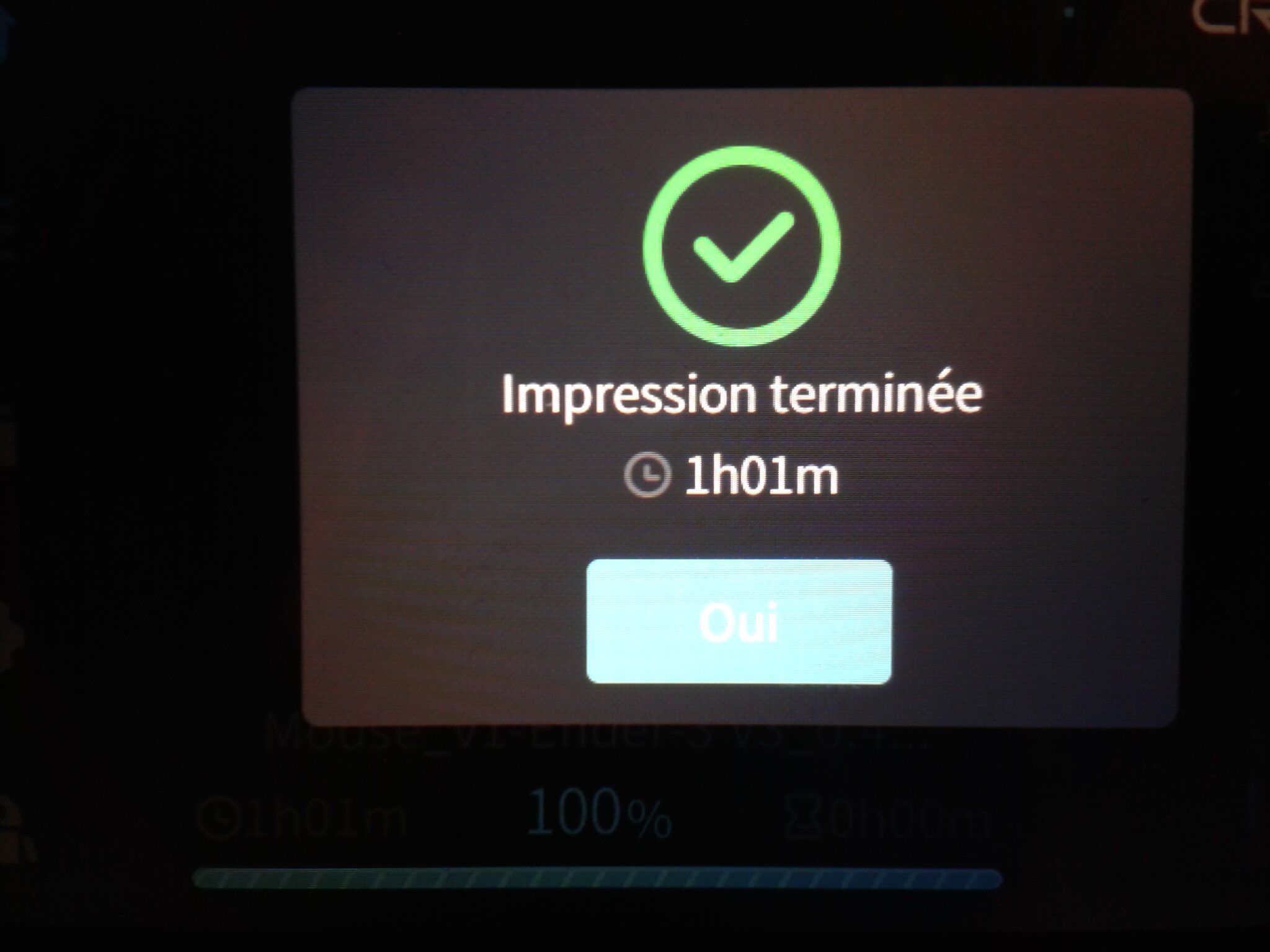

Mouse_v1-Ender-3 V3_0.4_Generic-PLA_1h1m.gcode
taille 12729135  (12 MB)
md5sum 6f229818aaff645704a600edafe090f4
Filament utilisé "PLA+ Noir ArianePlast" (~ 7,629m)
~ 01 h 01 m 15 s
IMG_20240419_091018_q85_.thumb.jpg.155e69bcad55728a4b2489b0cac7aef4.jpg IMG_20240419_091000_q85_.thumb.jpg.501d583045172632dd4e6219889f6da3.jpg IMG_20240419_091035_q85_.thumb.jpg.b04d933bda0424f0b9357359e8119a86.jpg
IMG_20240419_164354_q85_.thumb.jpg.a4b81d0ed91d46cddb82112daa1ae1cf.jpg image.thumb.jpeg.fad4e2888b66ac8d3895a6908a8f8264.jpeg IMG_20240419_164338_q85_.thumb.jpg.ae01584661d283ecb65ddbf5673c79b2.jpg IMG_20240419_164305_q85_.thumb.jpg.818467869d2bbb1a448398804ce6b171.jpg
IMG_20240419_164159_q85_.thumb.jpg.8b498090054f39d504a95a2953cee6fc.jpg IMG_20240419_164226_q85_.thumb.jpg.ae707125b2c3b5a8298c1a7b77ba9cab.jpg IMG_20240419_164439_q85_.thumb.jpg.3a8d447e1bbfe44470c900ce24838c2b.jpg IMG_20240419_164621_q85_.thumb.jpg.13f36acc4a79c6ec42004bafb38a0b43.jpg IMG_20240419_164536_q85_.thumb.jpg.7f19bdc15d42785e09079c0f41feba85.jpg IMG_20240419_164616_q85_.thumb.jpg.b609e3e69a3ab1d8bc3b21c931d8ec65.jpg IMG_20240419_164550_q85_.thumb.jpg.2abe27b677ed4cf2740a2cab26120a91.jpg IMG_20240419_164545_q85_.thumb.jpg.da40e529c4e9a2a5bc8b15222815ed6a.jpg

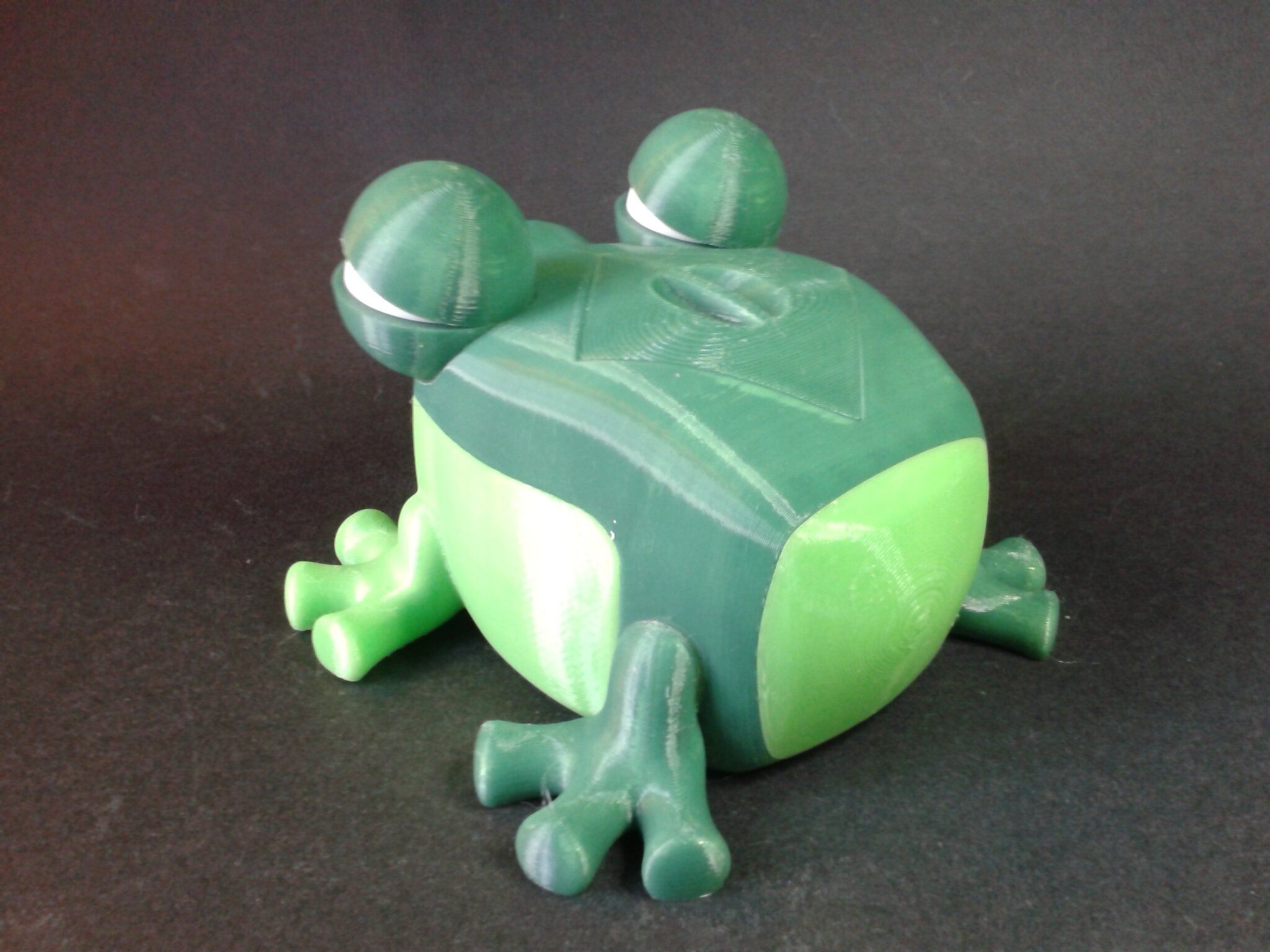

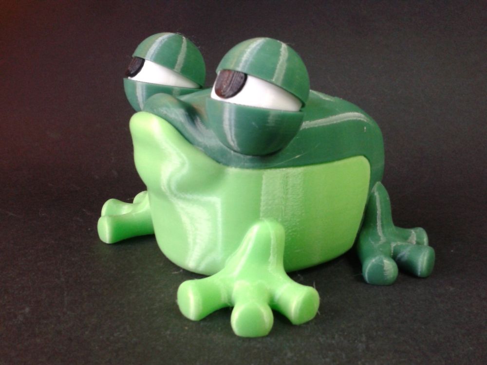

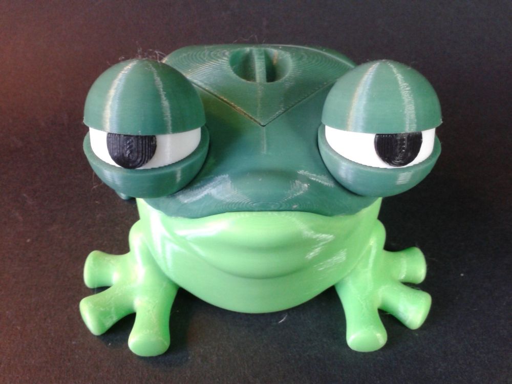

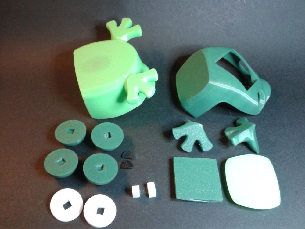

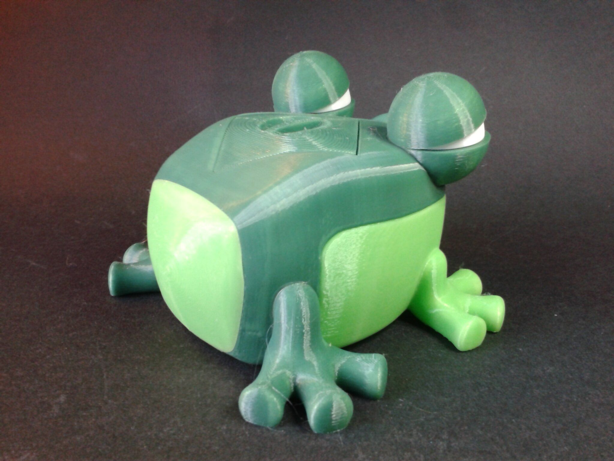

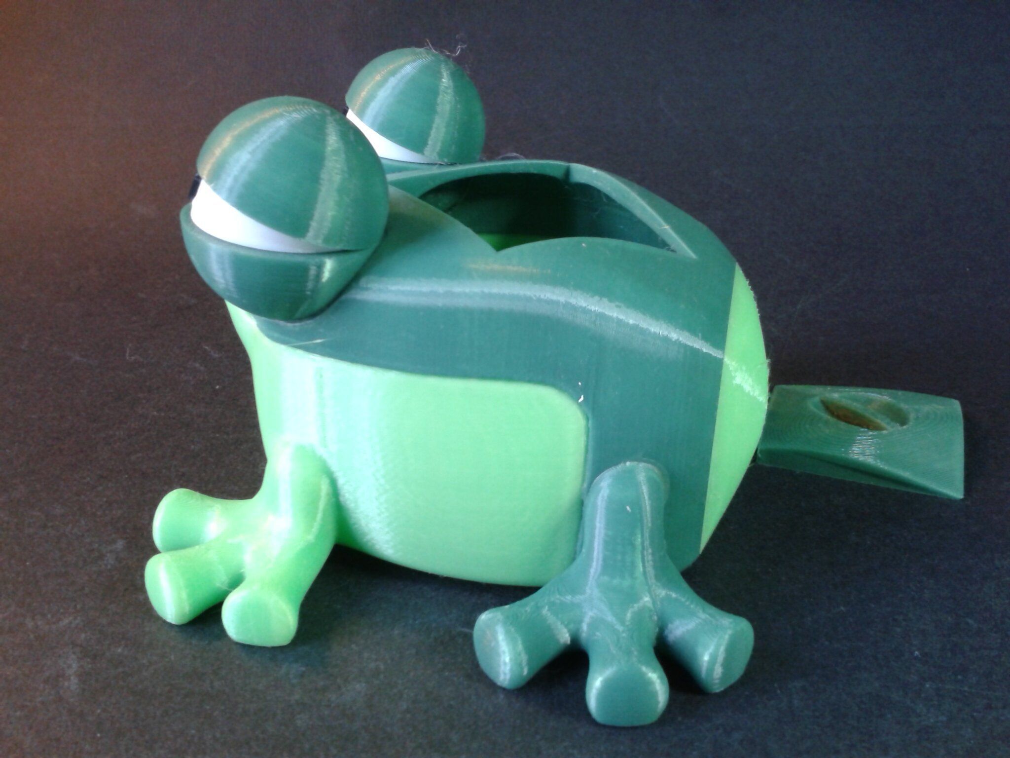

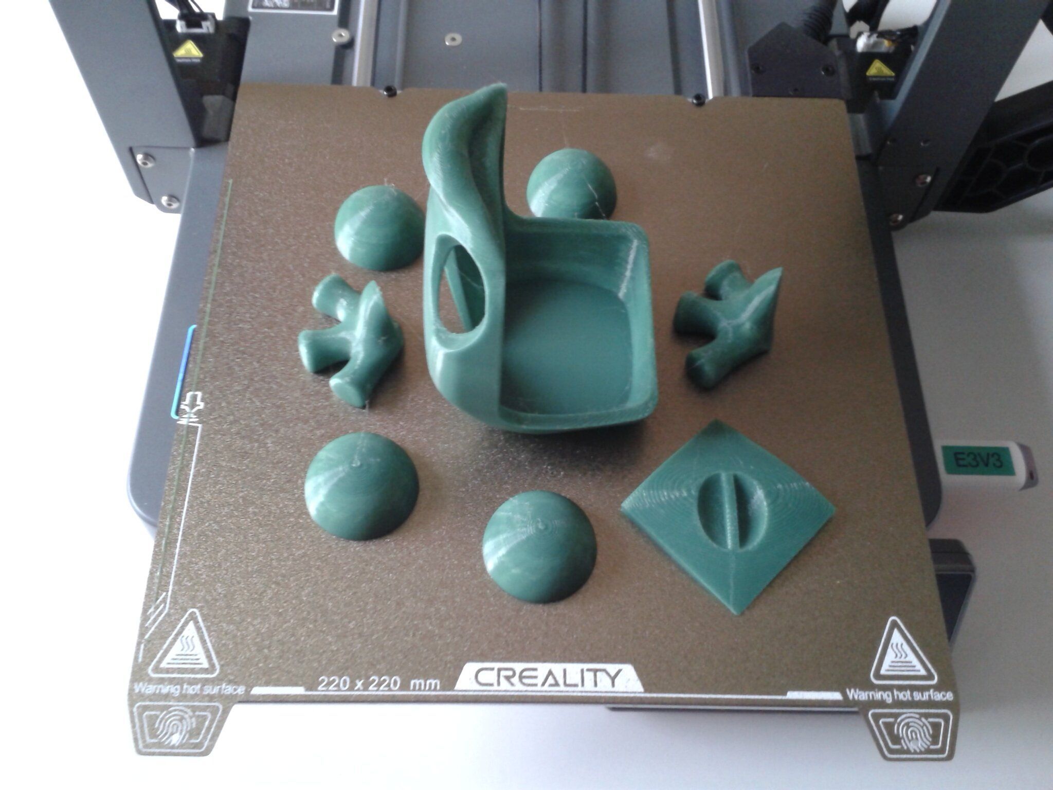

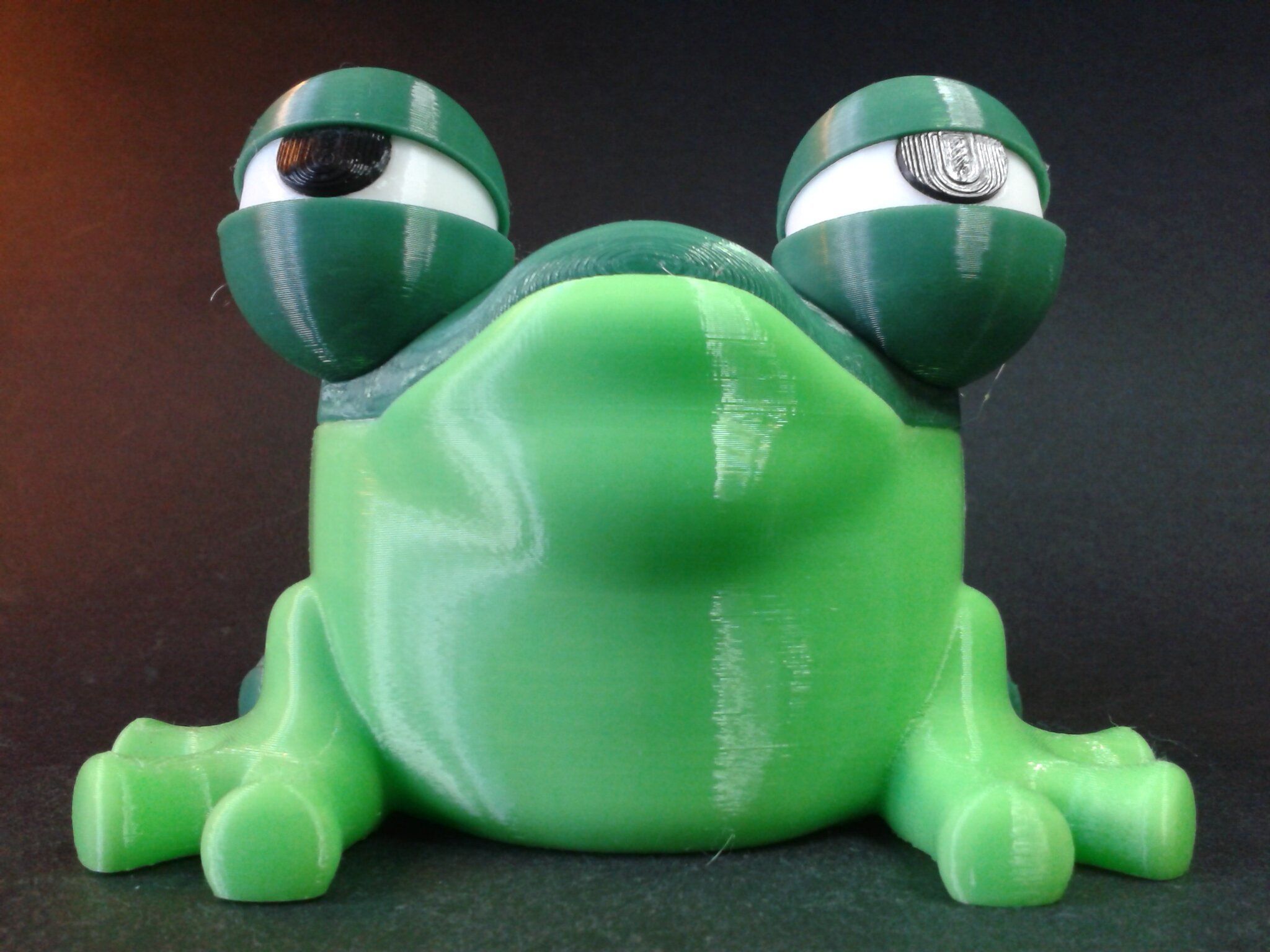

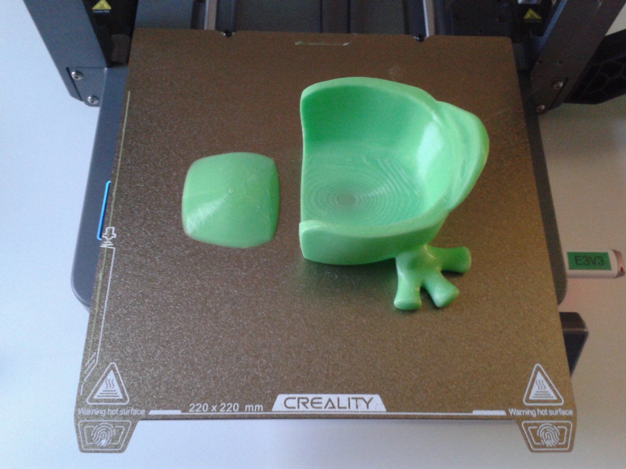

"Grenouille boîte, tirelire, décoration... 🪞" de @didoff
https://cults3d.com/fr/modèle-3d/maison/grenouille-boite-tirelire-decoration (Payant 4€ + tva)
Version boîte avec couvercle (sans l'ouverture pour un bouchon vissable en dessous)
  • En quatre plateaux
    • plateau 1
      • p10.stl // (x2) Noir - pupille oeil
    • plateau 2
      • p01B.stl // Vert - Dessus avec ouverture couvercle
      • p01Bb.stl // Vert - Dessus couvercle
      • p02.stl // Vert - Patte arr. D.
      • p03.stl // Vert - Patte arr. G.
      • p04.stl // (x2) Vert - Haut oeil
      • p05.stl // (x2) Vert - Bas oeil
    • plateau 3
      • p08.stl // (x2) Blanc - Blanc d'un oeil
      • p09.stl // (x2) indif - Cheville oeil
    • plateau 4
      • p07.stl // Vert clair - Arrière
      • p11.stl // Vert clair - Ventre sans ouverture
noir_p10-Ender-3 V3_0.4_Generic-PLA_1m.gcode
taille 233962  (228 KB)
md5sum 2539ed75b8a23e12e6d907a85131457e
Filament utilisé "PLA+ Noir ArianePlast" (~ 0,162m)
~ 00 h 02 m 21 s
IMG_20240419_160939_q85_.thumb.jpg.cb06e1a3b6ec5d34a46cf8c9277843e0.jpg IMG_20240419_160948_q85_.thumb.jpg.60dfac8437678d5ad555ea1d6bcfed05.jpg
vert_p01B_boite_ouvertur-Ender-3 V3_0.4_Generic-PLA_2h21m.gcode
taille 22868636  (21 MB)
md5sum d8271703d31090c8022da038e85f4980
Filament utilisé "PLA Pine Green Velleman" (~ 23,614m)
~ 02 h 22 m 45 s
IMG_20240419_183948_q85_.thumb.jpg.5e808a1f32e9d9113ec42d6333aa4b75.jpg IMG_20240419_184018_q85_.thumb.jpg.c969962ddd52e8efb231e6ef8904f4d7.jpg IMG_20240419_184033_q85_.thumb.jpg.86bad07ebfa82de455ab0293bd775457.jpg IMG_20240419_184042_q85_.thumb.jpg.e53bc45f2a31b30d1667d2c7774a2155.jpg
vert_clair_pas_douv_p07-Ender-3 V3_0.4_Generic-PLA_1h34m.gcode
taille 16889104  (16 MB)
md5sum 06c85e131cd214f06a86405af9cc7805
Filament utilisé "PLA Green Velleman" (~ 19,588m)
~ 01 h 36 m 27 s
IMG_20240419_184328_q85_.thumb.jpg.350e365ca7226ec6c5b3d41ae41f6c40.jpg IMG_20240419_202426_q85_.thumb.jpg.fe02f6a94e856f60d74c0c96e4fe9877.jpg IMG_20240419_202447_q85_.thumb.jpg.4f841aeadc4407a38d0a312c32303446.jpg
blanc_p09-Ender-3 V3_0.4_Generic-PLA_13m.gcode
taille 1573501  (1 MB)
md5sum 8b92cb50d4f4c0ba90987443d8d8c74b
Filament utilisé "Hyper PLA white Creality" (~ 1,877m)
~ 00 h 14 m 43 s
IMG_20240419_202814_q85_.thumb.jpg.aab7df5e0e356da9afc3de8aa74b249b.jpg IMG_20240419_204719_q85_.thumb.jpg.f4eedc3ce737221acae467c7ed0fdc68.jpg IMG_20240419_204741_q85_.thumb.jpg.2cba5eb32935f50cc2c3a356077ad9a9.jpg

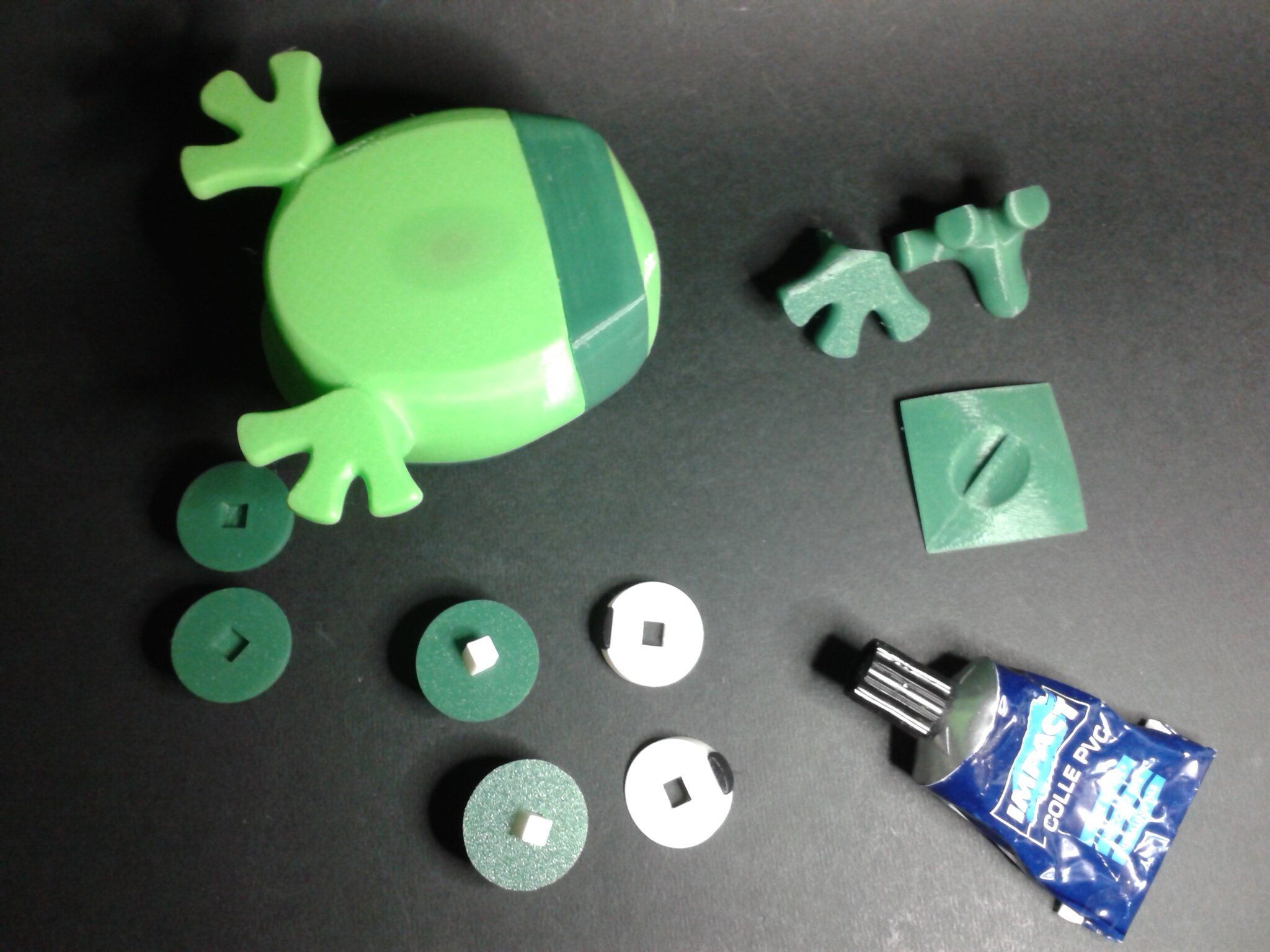

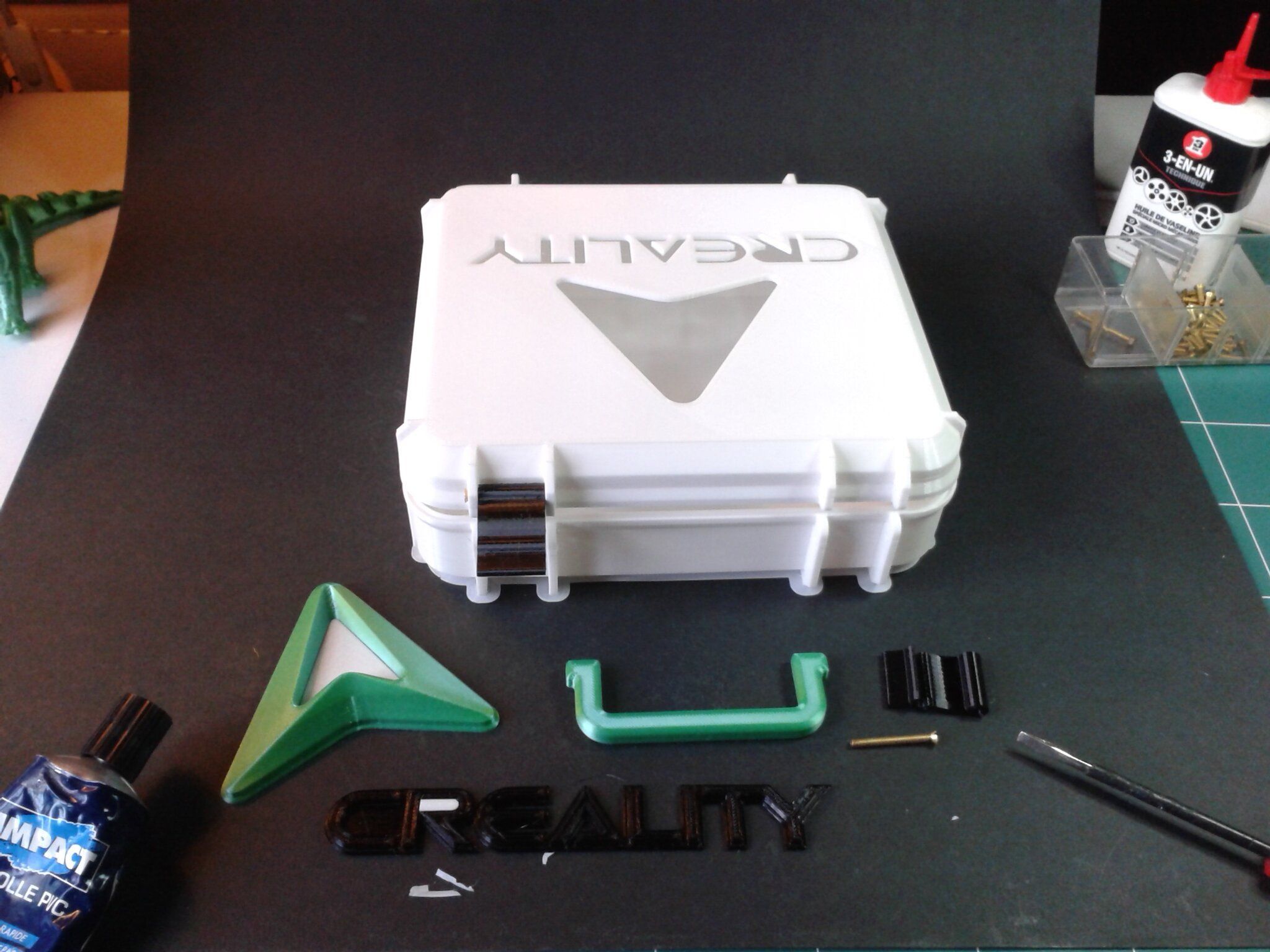

L'assemblage et collage
IMG_20240419_205043_q85_.thumb.jpg.3c83caf5484a8e73ba36fd4a27ea2a9e.jpg IMG_20240419_205125_q85_.thumb.jpg.b9e02dc50e912726bf51822bef1d5e6d.jpg IMG_20240419_210146_q85_.thumb.jpg.5baad78a59d67eedff300e906f5d022d.jpg
Il me reste a passer sous un rapide coup de décapeur thermique pour enlever les dernier cheveux d'anges.
IMG_20240420_111330_q85_.thumb.jpg.3ff4a5cc5639e648b59f6b1022fa56c2.jpg IMG_20240420_111241_q85_.thumb.jpg.2c96bdb0243a077292f4b0780db09642.jpg IMG_20240420_111228_q85_.thumb.jpg.a1c081b4a941af02c1f735d7ec90a1a1.jpg IMG_20240420_111210_q85_.thumb.jpg.c4bdecae12354cbedf3c7a1d2f11f8e5.jpg IMG_20240420_111151_q85_.thumb.jpg.c6b9d315899da7161eb094e3e135d3ad.jpg IMG_20240420_111137_q85_.thumb.jpg.bcb50337ef038a0969616dea24175815.jpg IMG_20240420_111126_q85_.thumb.jpg.f2a098f6ca1820c824dd3f6549188773.jpg IMG_20240420_111118_q85_.thumb.jpg.4c274eafc012c69b6e6f243a2cc90cc7.jpg IMG_20240420_111104_q85_.thumb.jpg.be9541c1b40c9c82d9ebe7065be63a1c.jpg IMG_20240420_111053_q85_.thumb.jpg.24d77d7c70b473db22b8bdb46069a216.jpg IMG_20240420_111043_q85_.thumb.jpg.928d788e3c61a872724ed2f284142408.jpg

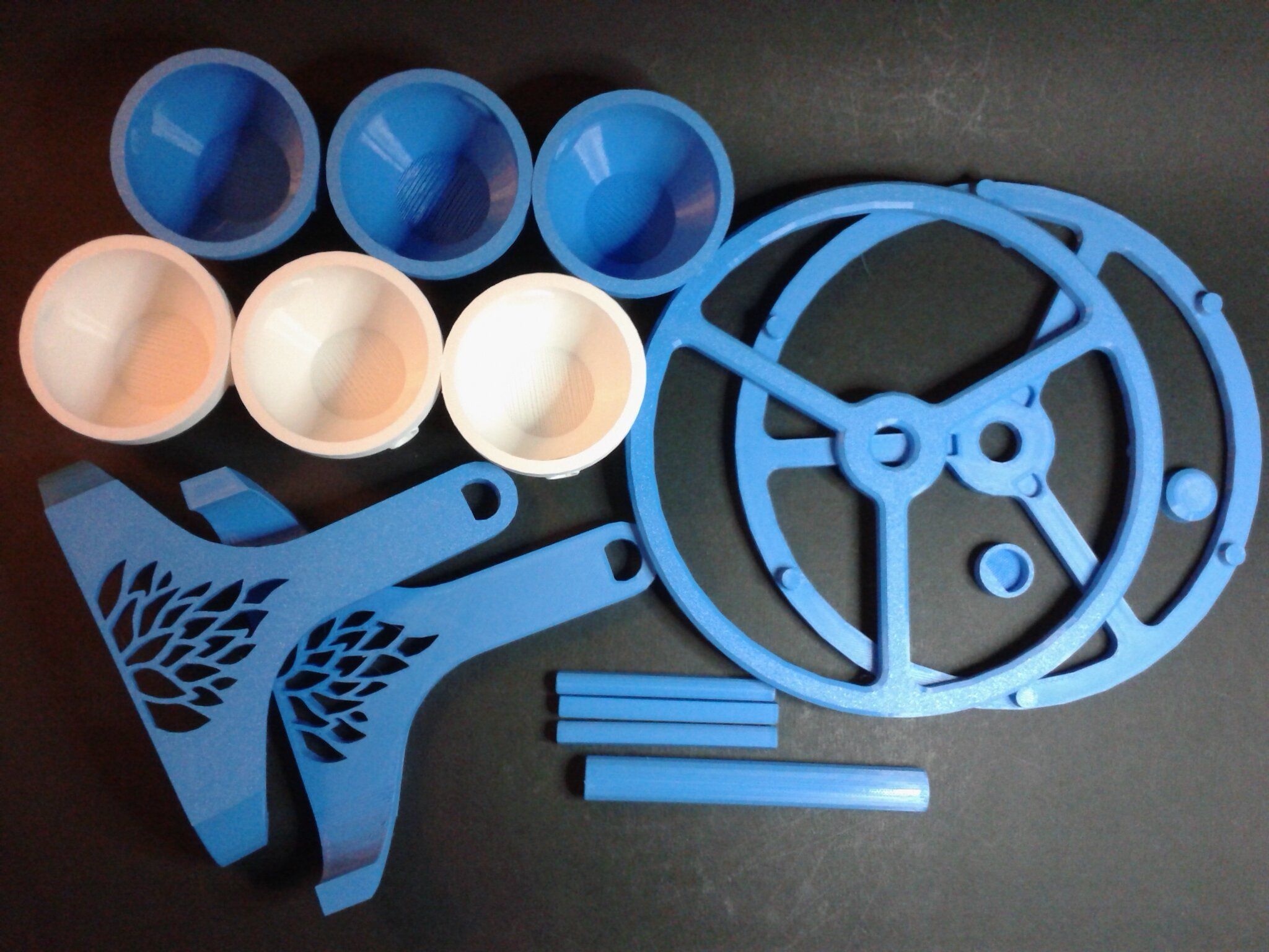

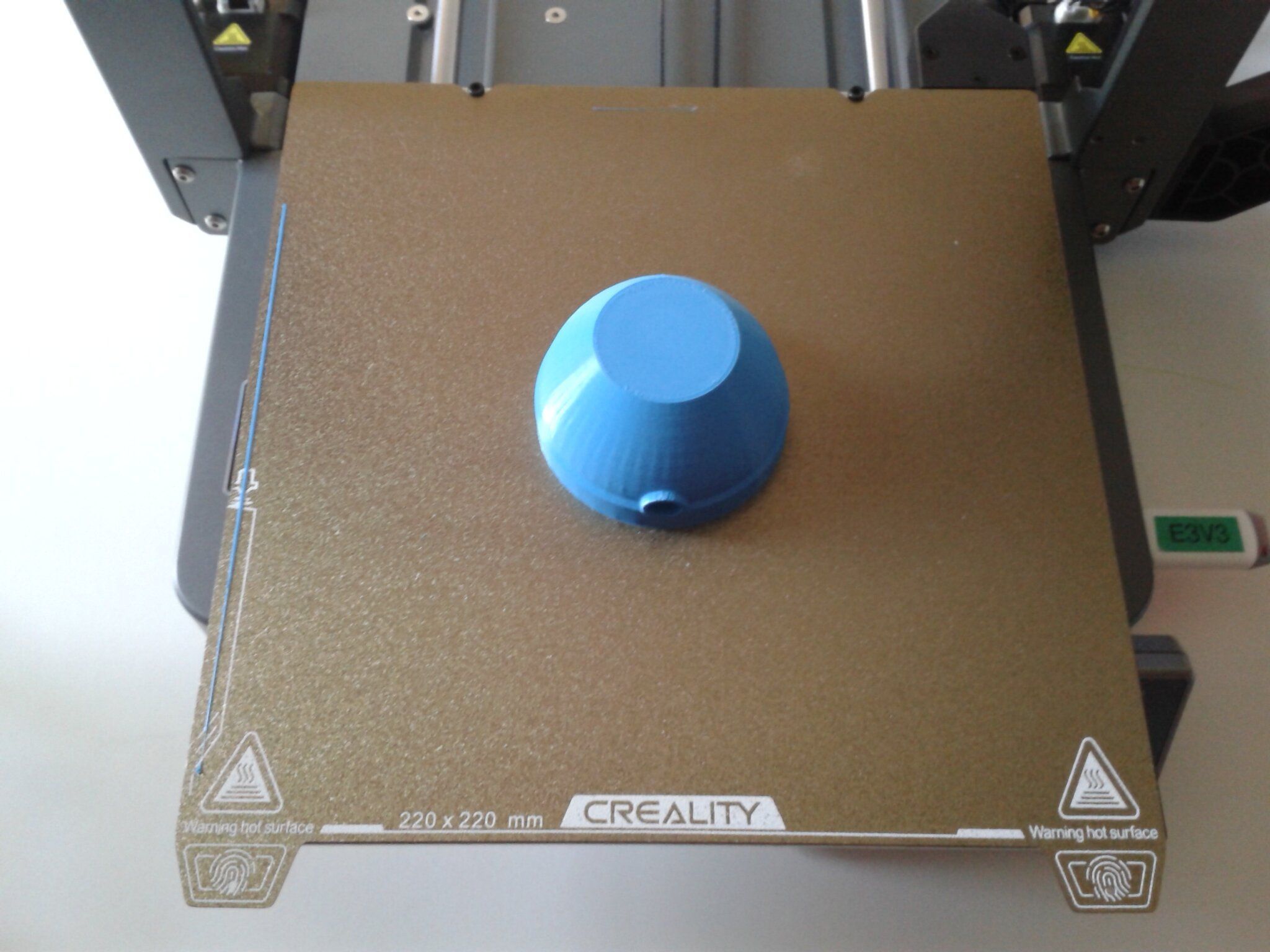

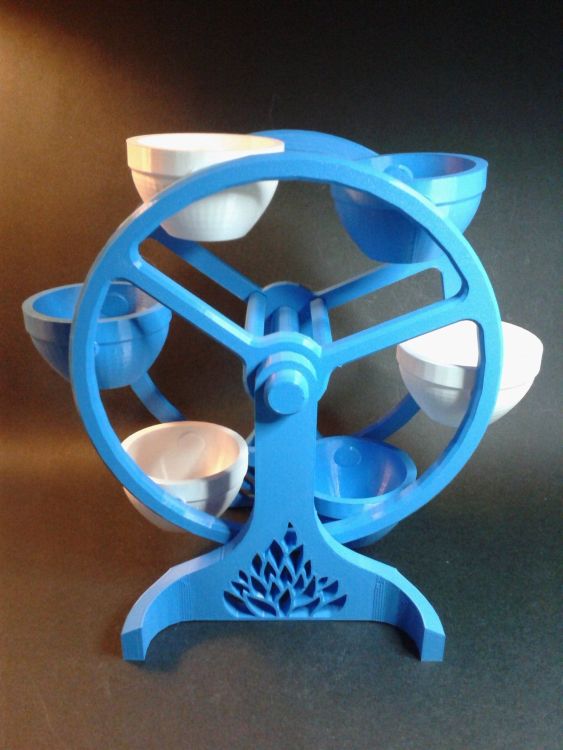

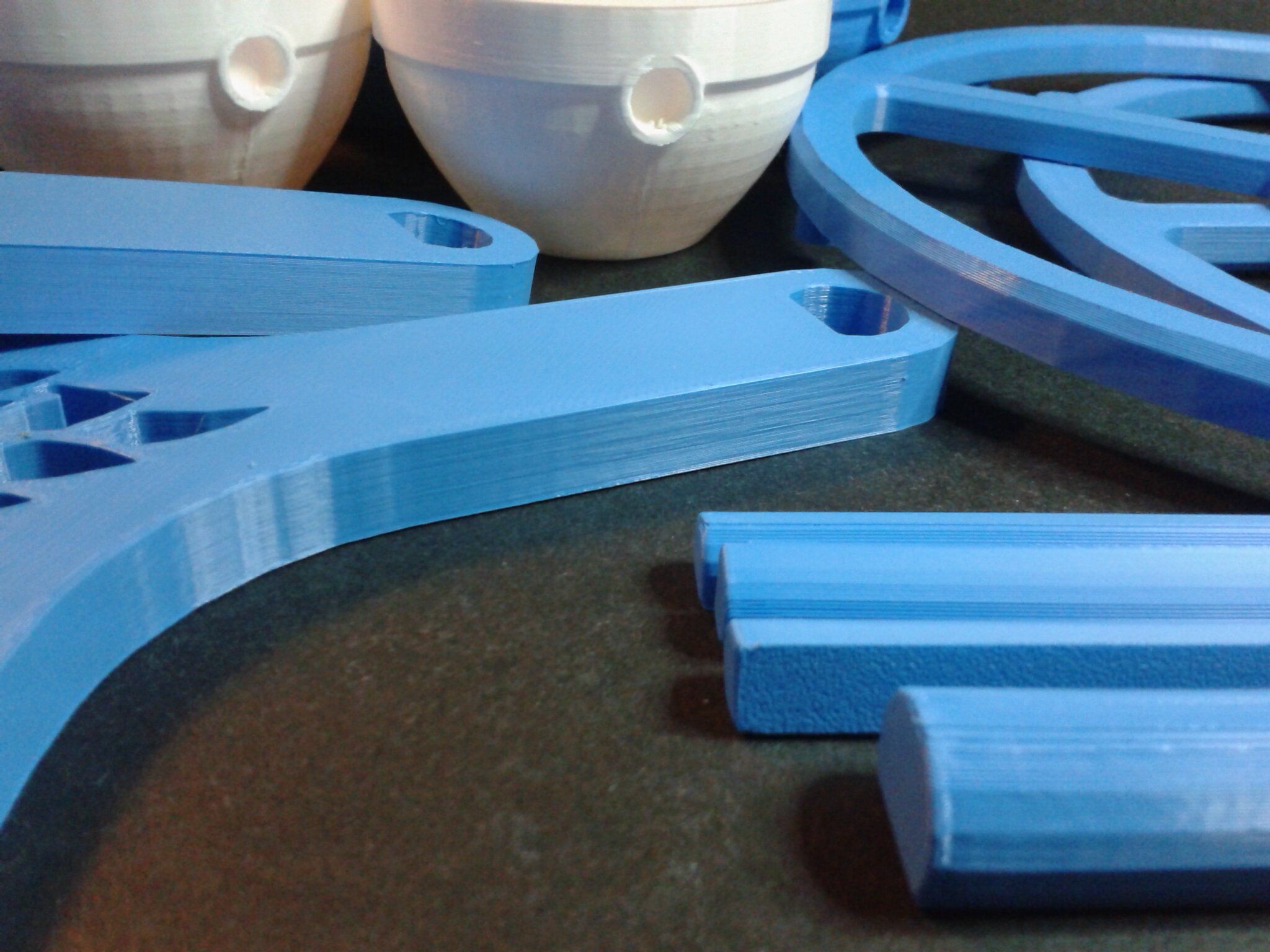

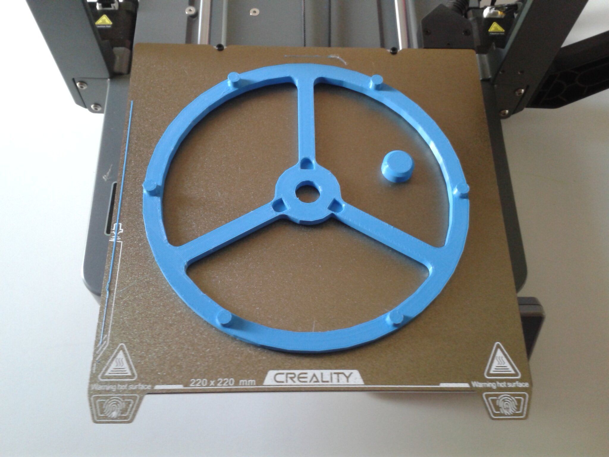

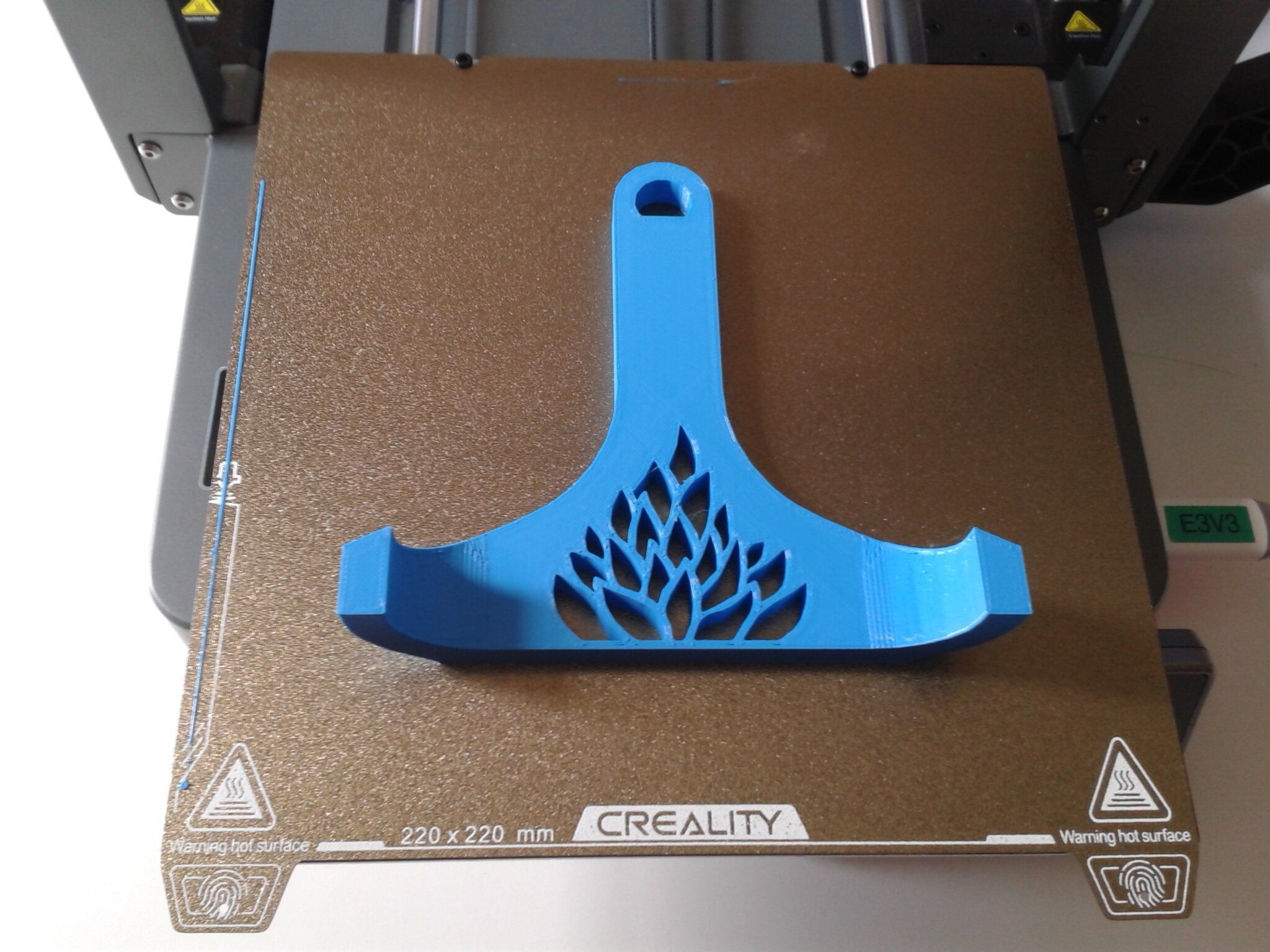

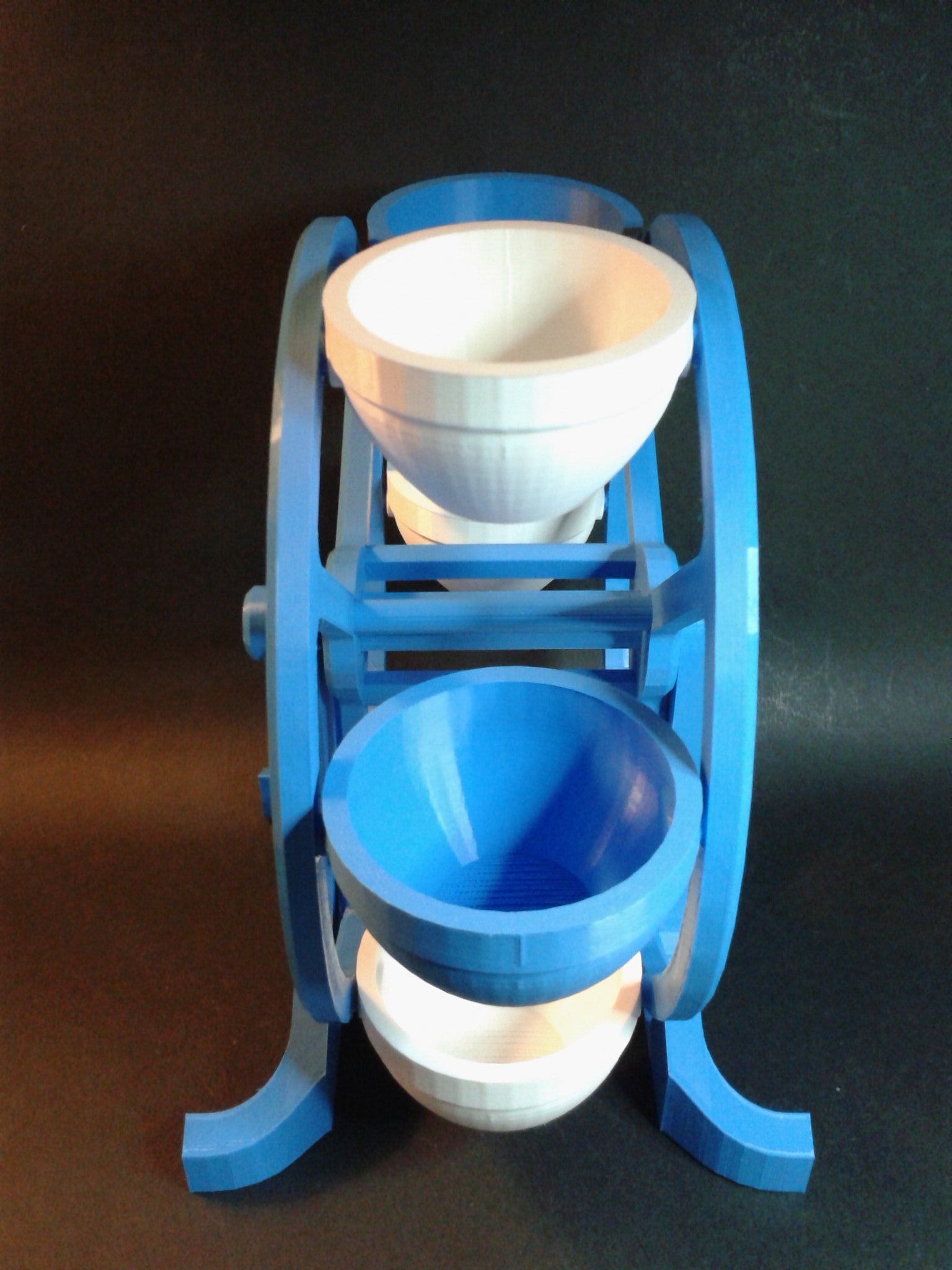

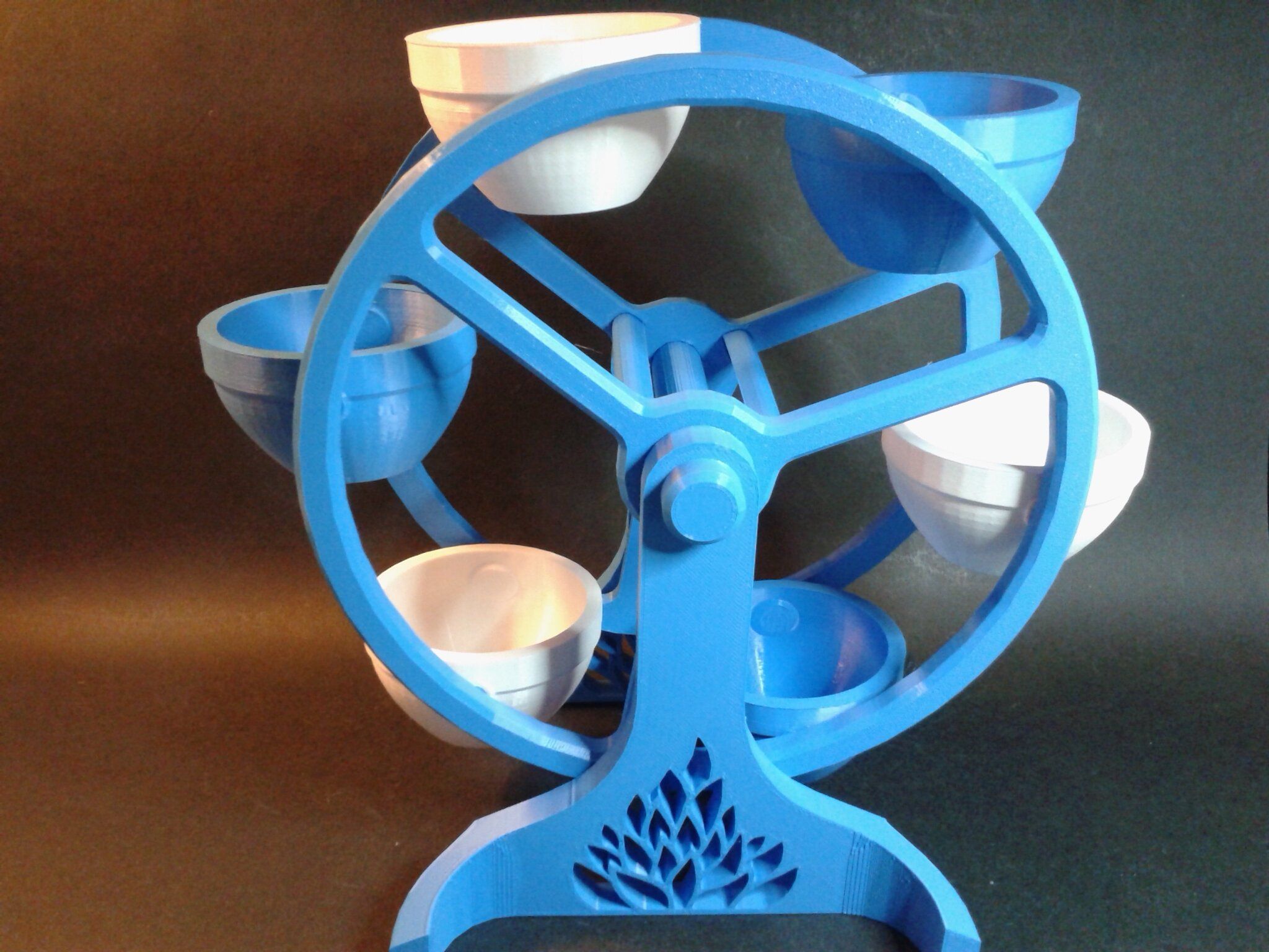

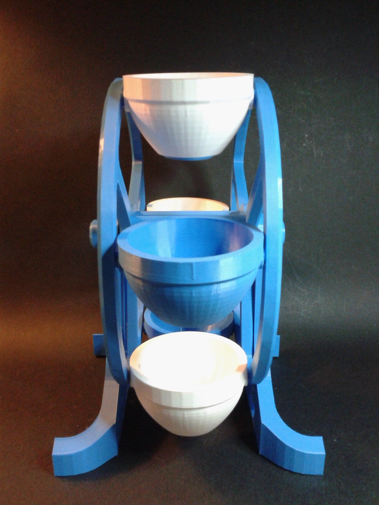

"ferris wheel" de "kot vsapogah"
https://www.crealitycloud.com/model-detail/635baba0b5ea283e5766d8d1 (gratuit)
( "Make" sur Creality Cloud https://www.crealitycloud.com/post-detail/66241b1866bb05cc887bac06 )
Echelle 100%
Ferris Wheel - Leg-Ender-3 V3_0.4_Generic-PLA_1h6m.gcode
taille 6040640  (5 MB)
md5sum 542fcb113cbf8a46d21aaf15c920cf53
Filament utilisé "PLA ciel ArianePlast" (~ 11,953m)
~ 01 h 09 m 49 s
x2
IMG_20240420_141711_q85_.thumb.jpg.ccf823df05c938b0737262dda94ba876.jpg IMG_20240420_141722_q85_.thumb.jpg.2fafba197e147d6af47e3657cd520c34.jpg IMG_20240420_141717_q85_.thumb.jpg.a031eb9bca4fd159bd61da56a8475135.jpg
Ferris Wheel - Wheel and Axle Cap-Ender-3 V3_0.4_Generic-PLA_58m.gcode
taille 5385898  (5 MB)
md5sum 3b107452ca977154a4850d546a16c1a2
Filament utilisé "PLA ciel ArianePlast" (~ 12,917m)
~ 01 h 01 m 03 s
x2
IMG_20240420_115235_q85_.thumb.jpg.03e24e86e7afc789be1a035a86b98b42.jpg IMG_20240420_115242_q85_.thumb.jpg.c2f035313e480717bedcc352f660c26e.jpg
Ferris Wheel - Pot-Ender-3 V3_0.4_Generic-PLA_40m.gcode
taille 4713716  (4 MB)
md5sum 58690d492e6190bdf74b40dff4445168
Filament utilisé "PLA/PETG/TPU ? ArianePlast/Creality" (~ 7,549m)
~ 00 h 41 m 03 s
printfinish: false
x6
IMG_20240420_155933_q85_.thumb.jpg.e6e0f4d936066d93cca9e1bb6e2a2aad.jpg IMG_20240420_164424_q85_.thumb.jpg.1a7c0de0111b380e78b89110fb208236.jpg IMG_20240420_164416_q85_.thumb.jpg.8db582cc6b8a6be7e9cbd2e870e24da8.jpg

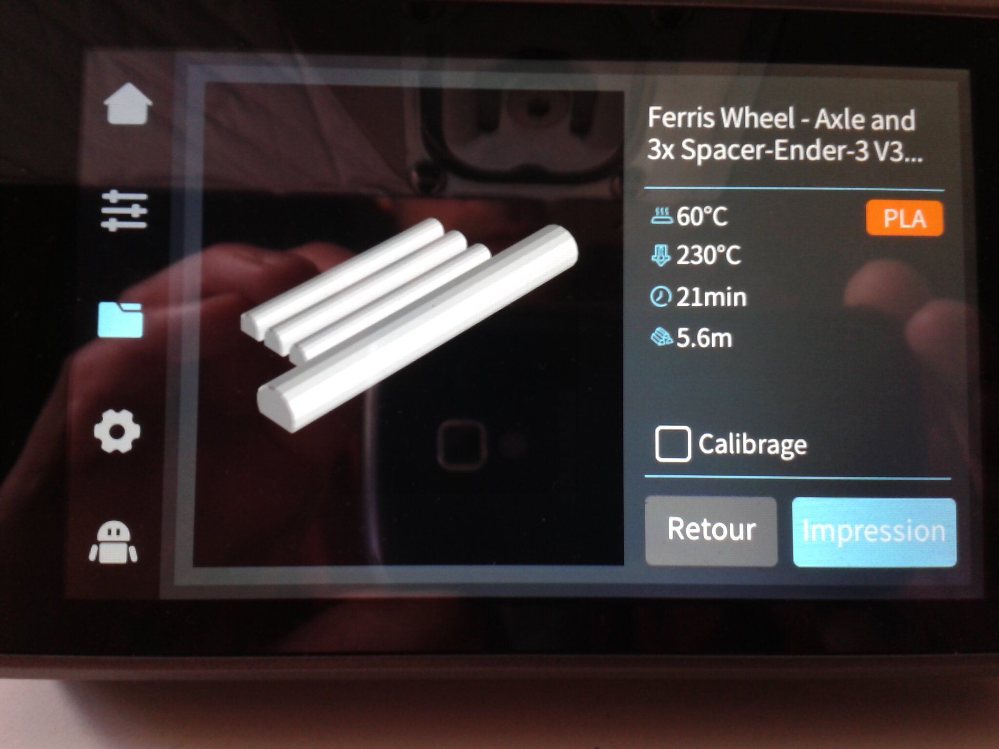

Ferris Wheel - Axle and 3x Spacer-Ender-3 V3_0.4_Generic-PLA_21m.gcode
taille 1953833  (1 MB)
md5sum 17109f2f04c60577306a777b7bf7d780
Filament utilisé "PLA ciel ArianePlast" (~ 5,578m)
~ 00 h 22 m 50 s
IMG_20240420_153208_q85_.thumb.jpg.e02298b75a4eed9dc2ff1183e91b135b.jpg IMG_20240420_155841_q85_.thumb.jpg.906d44fb42305b58b7ab201ed969d034.jpg IMG_20240420_155848_q85_.thumb.jpg.4b1fc249caee4e84d7482873db65584c.jpg
IMG_20240420_204830_q85_.thumb.jpg.265f011bcccff084a66359ac5143e3cb.jpg IMG_20240420_204837_q85_.thumb.jpg.a644d35db30a863c901751f021c19b6d.jpg IMG_20240420_204846_q85_.thumb.jpg.2c6114280659b083262968543eef34c7.jpg IMG_20240420_204853_q85_.thumb.jpg.9132d6956b83a5c37ad251cca9155b48.jpg IMG_20240420_205627_q85_.thumb.jpg.141a4b12e520a602197f91471f32fa74.jpg IMG_20240420_205636_q85_.thumb.jpg.2f9644f0bb7fedf8953fa4ee68233b9c.jpg
IMG_20240420_210354_q85_.thumb.jpg.174b7f254d5323b4088223d8ffe329b2.jpg IMG_20240420_210536_q85_.thumb.jpg.ad92f0e5c46c92507a70c909b70e0c9a.jpg IMG_20240420_210545_q85_.thumb.jpg.bd8e5770e938e14aff2389edd882dea1.jpg
IMG_20240420_210341_q85_.thumb.jpg.95c71f36beec204ed04c59e494837939.jpg IMG_20240420_210503_q85_.thumb.jpg.7b97a78edd1972457afcd82c89e1e9d8.jpg IMG_20240420_210515_q85_.thumb.jpg.3a303418a57cfa1bcc17154e7b8d4bb4.jpg

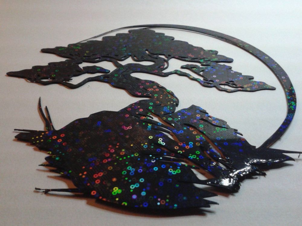

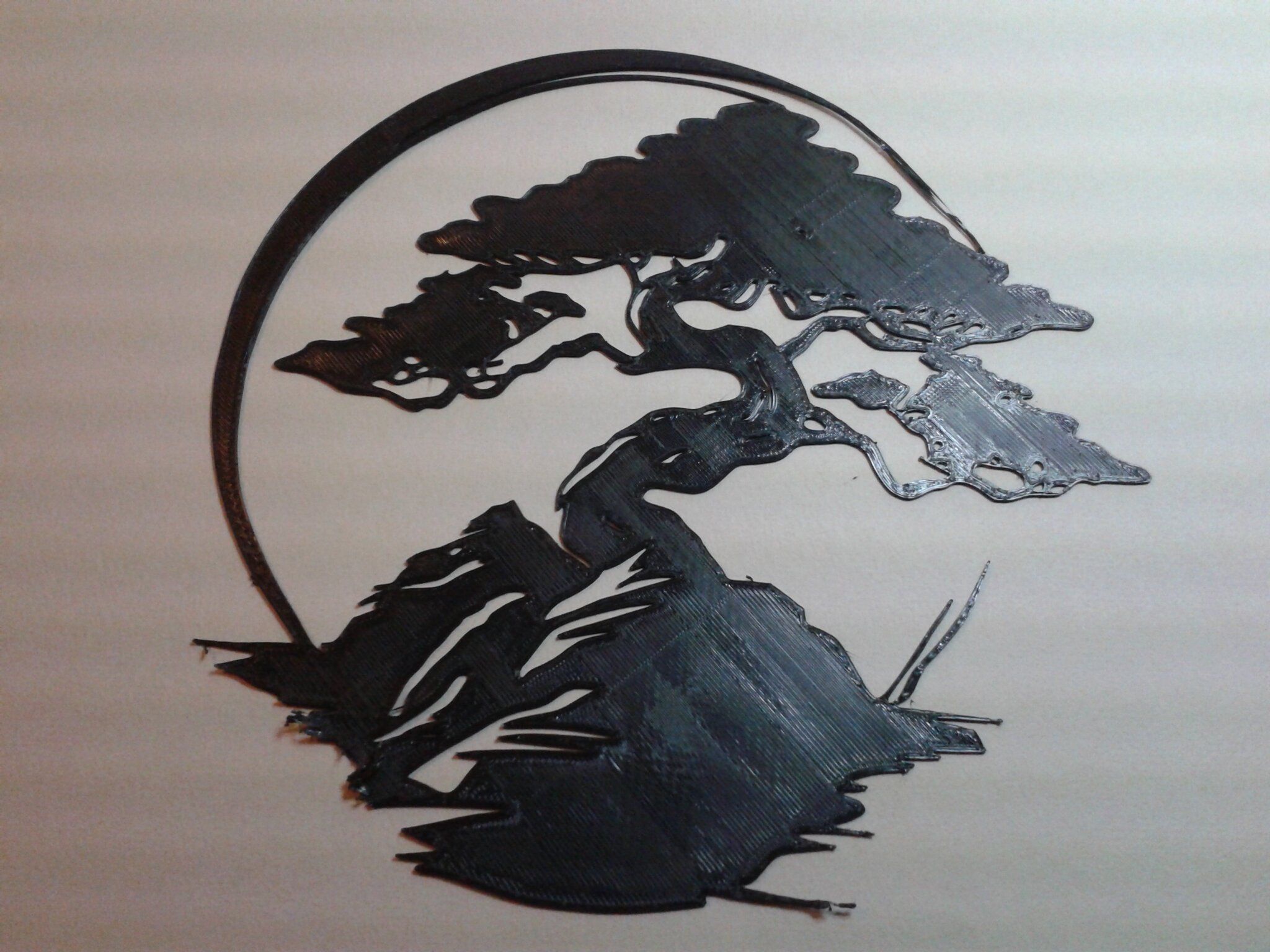

"Bonsai wall art" de "Lego74j"

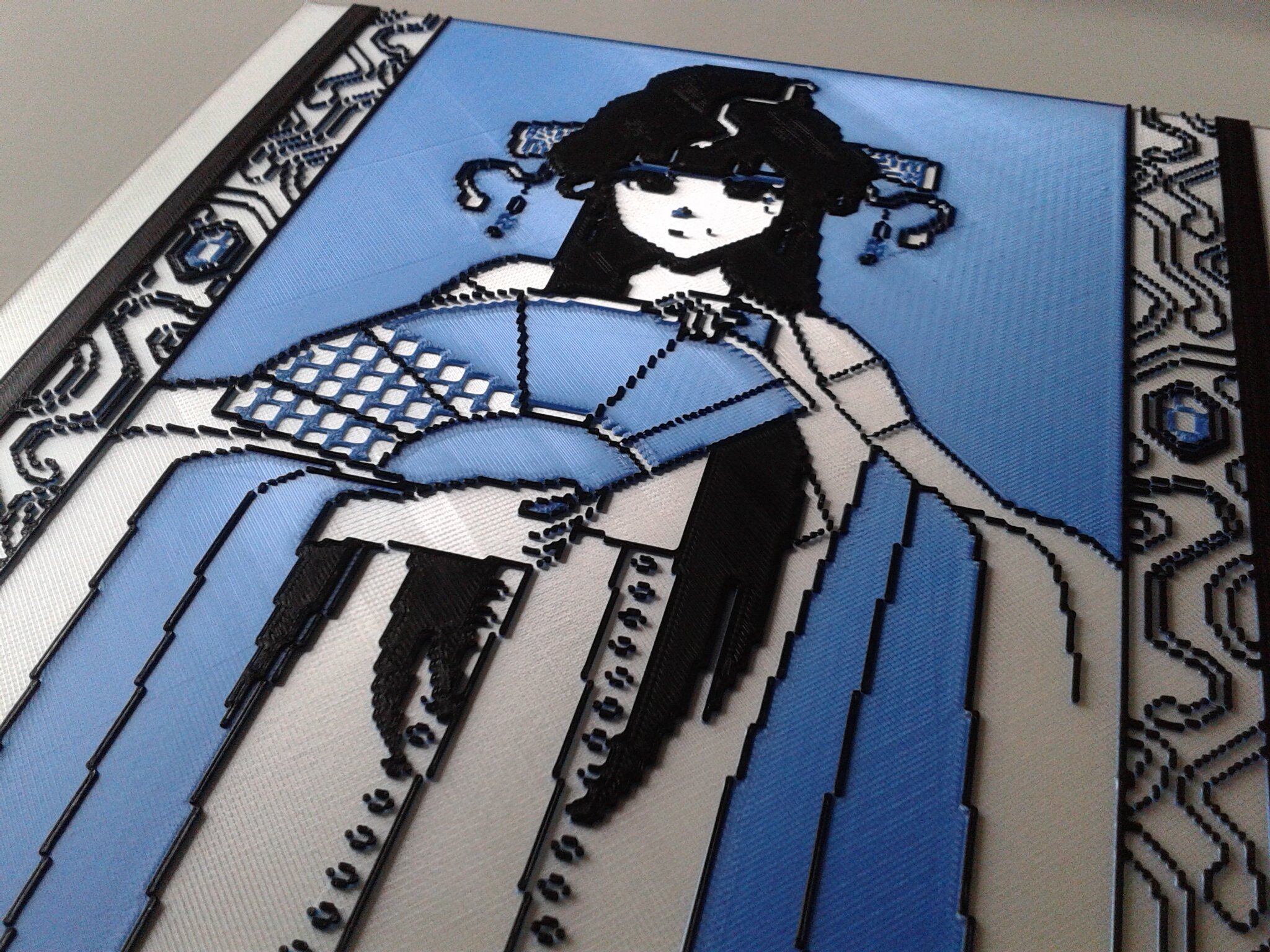

https://www.crealitycloud.com/model-detail/6620518a66bb05cc886d3759 ( payant ~0.49USD )

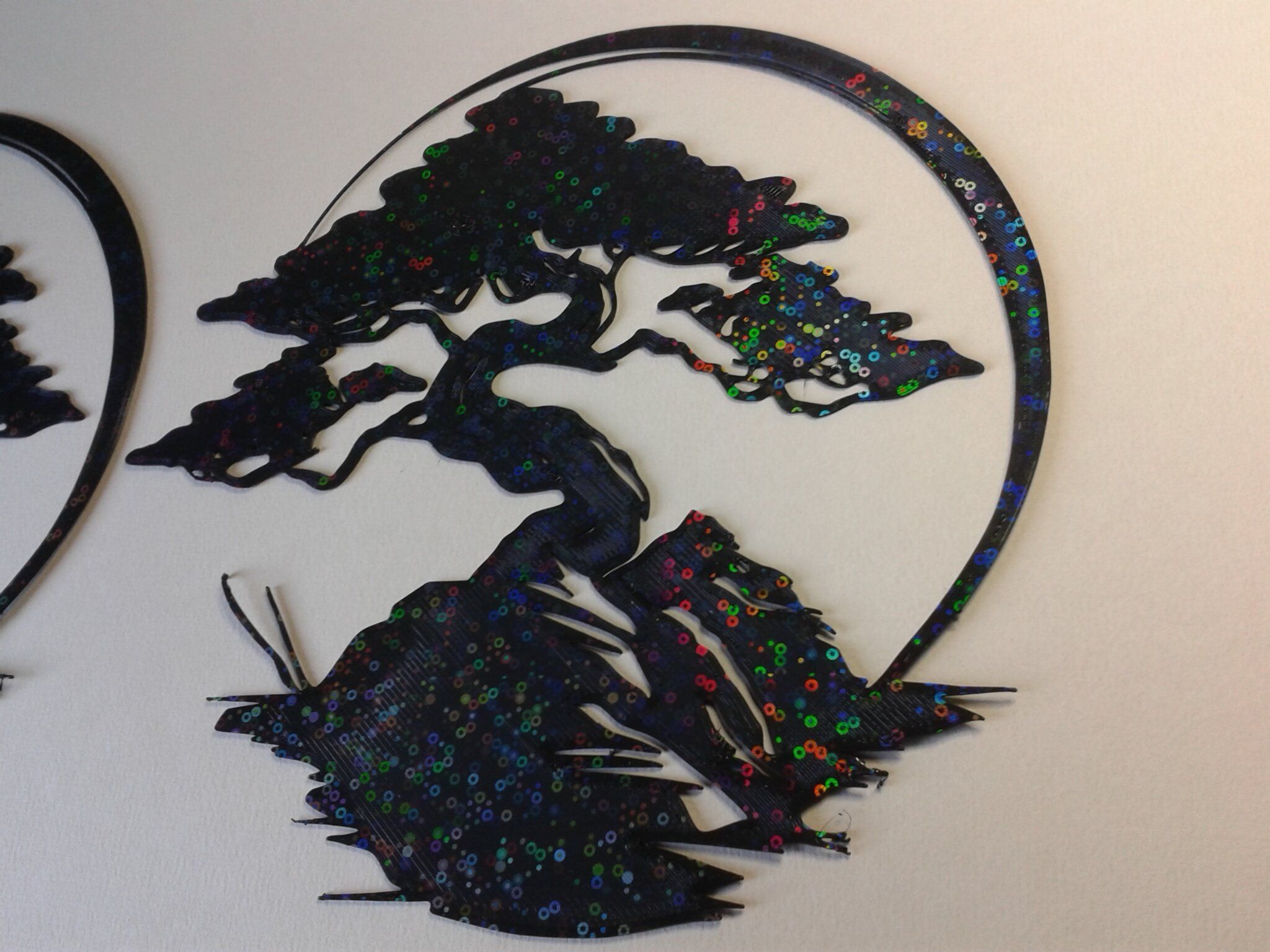

( "Make" avec le ".gcode" du second tranchage sur Creality Cloud https://www.crealitycloud.com/post-detail/6624c45a52723896d67b8f18 )
Trancheur "Creality Print v4.3.8.7021", "Ender-3 V3_0.4 nozzle", "Generic-PLA_1.75" Modifié (Plateau 60°C), "Quality 0.20mm" Modifié (Vitesse d'impression de la couche initiale 50 mm/s, débit 97%, "Build Plate Adhesion Type" "none")
Imprimante "Ender-3 V3" (CoreXZ)

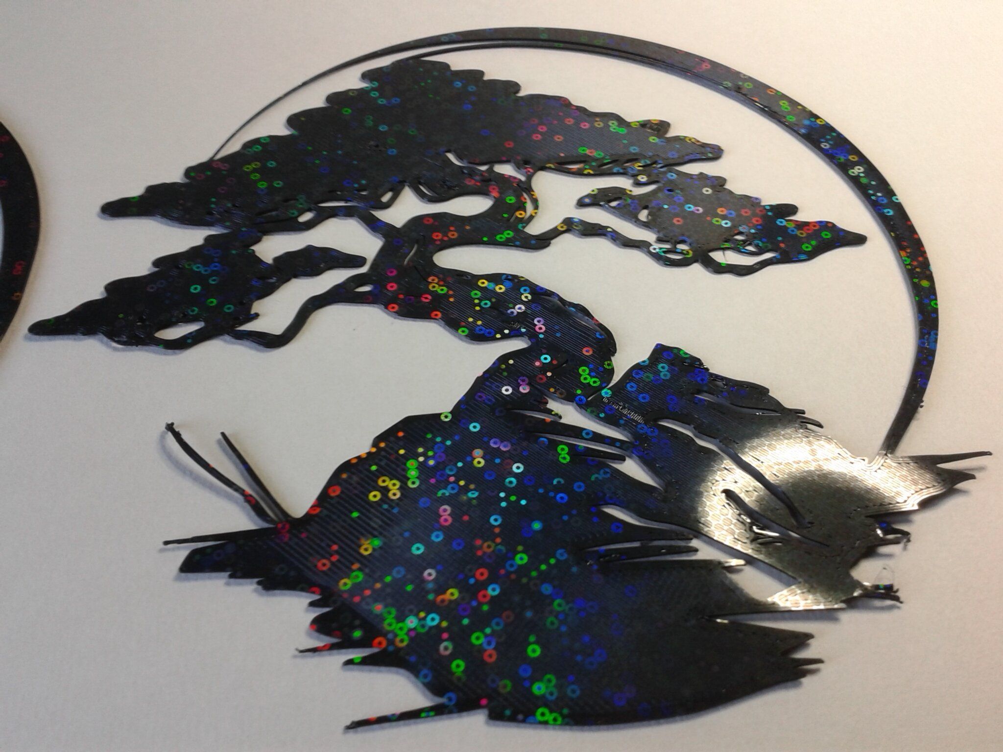

Fichier bonsai.stl.
échelle non uniforme (X 200,00 mm ou 112,6 %, Y 200,08 mm ou 112,6 %, Z 0,8 mm ou 8 %)
Imprimé sur une plaque de construction magnétique Juupine avec une surface "circle PEY" https://fr.aliexpress.com/item/1005005649083477.html (qui permet d'obtenir un effet de diffraction de la lumière sur la face de l'impression en contact avec la surface de la plaque PEY)
Photos du résultat d'impression
d'un premier tranchage ( Vitesse d'impression de la couche initiale 100 mm/s, débit 100% ) avec quelques zones de défaut d’adhérence sur le plateau PEY
IMG_20240420_233405_q85_.thumb.jpg.ac87c213fe2845c9918c1f95715788fe.jpg IMG_20240420_233506_q85_.thumb.jpg.38548ee9af6c2412f64ef8068abefc42.jpg IMG_20240420_233520_q85_.thumb.jpg.50e032c34207b5f8e1c44867d9477692.jpg IMG_20240420_233530_q85_.thumb.jpg.e9de78c89a52bc2bb5494560c30c147b.jpg IMG_20240420_233536_q85_.thumb.jpg.1e71ee711e25e156ef8c56d00e725734.jpg IMG_20240420_233615_q85_.thumb.jpg.0575162623a23afdce7edb4839126176.jpg IMG_20240420_233648_q85_.thumb.jpg.9bd045e99c70fb2daf46ff33feeb25ce.jpg IMG_20240420_233717_q85_.thumb.jpg.f44228446b850a972297aa2dab6835e2.jpg IMG_20240420_233756_q85_.thumb.jpg.6a3b473eea01910dec2b9ee3a39b13cc.jpg
et photos
d'un second tranchage ( Vitesse d'impression de la couche initiale 50 mm/s, débit 97% ) avec là encore des zones de défaut d’adhérence sur le plateau PEY mais moins nombreuse et prononcées.
IMG_20240421_092252_q85_.thumb.jpg.3c715095dd624cebed535f62ff5f05bc.jpg IMG_20240421_092330_q85_.thumb.jpg.5577f4c8c5e8d410d549db3f1333bfaa.jpg IMG_20240421_092923_q85_.thumb.jpg.cefda70945c944b19968ed3dc469a76a.jpg IMG_20240421_092851_q85_.thumb.jpg.33de731eefe519ec1aca696f26ce54ec.jpg IMG_20240421_092916_q85_.thumb.jpg.188a179f4ebe1fa233bd9bdd40d4b35b.jpg IMG_20240421_092843_q85_.thumb.jpg.07b5155ed6abe6327e46f783a53ba194.jpg
