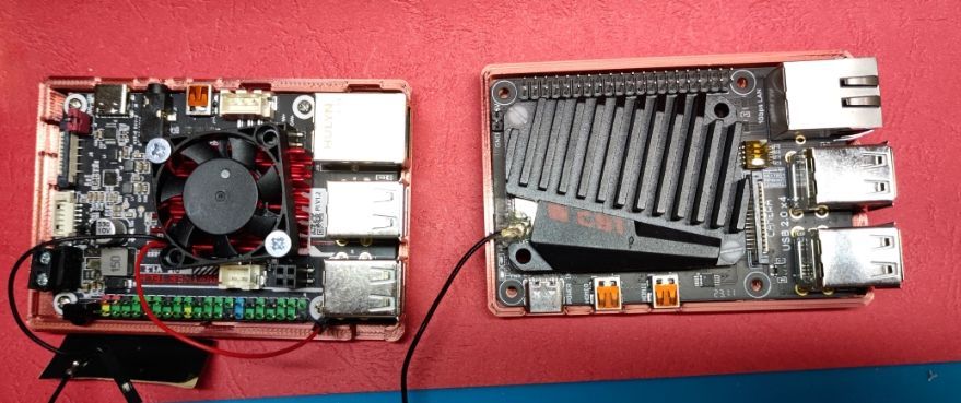

medmed Posté(e) Mai 10 Partager Posté(e) Mai 10 Le 06/05/2024 at 23:02, pommeverte a dit : Cette page confirme la compatibilité du module avec la SKR3. Tu as déjà cette carte ou tu envisages de l'acheter? parce qu'il y a de meilleures alternatives pour ton imprimante (carte-mère fonctionnant sous Klipper par exemple) J'ai une SKR3 et elle tourne parfaitement bien sous klipper. Lien vers le commentaire Partager sur d’autres sites More sharing options...
Savate Posté(e) Mai 10 Partager Posté(e) Mai 10 il y a 6 minutes, medmed a dit : J'ai une SKR3 et elle tourne parfaitement bien sous klipper. oui la SK3 fonctionne très bien sous Klipper, mais elle n'a "que" 5 steppers les cartes citées plus haut ont 8 drivers, et une foultitude de ports (fan, he, th, ...) Lien vers le commentaire Partager sur d’autres sites More sharing options...
medmed Posté(e) Mai 10 Partager Posté(e) Mai 10 Un stepper pilote deux Z. Un troisième peut être piloter par l'extruseur E1. Personnellement, je partirais plutôt sur une manta P8 avec CB1 pour ce projet. Elle ne vaut pas plus cher que ma SKR 3 acheté il y a quelques années, y compris avec le CB1. Lien vers le commentaire Partager sur d’autres sites More sharing options...
Savate Posté(e) Mai 10 Partager Posté(e) Mai 10 il y a 16 minutes, medmed a dit : Un stepper pilote deux Z. Un troisième peut être piloter par l'extruseur E1. Donc je reprend 3 Moteurs Z, 2 moteurs AB (X et Y) un Extrudeur = 6 moteurs. Le double Z n'est pas une bonne méthode pour ce genre d'imprimante, Klipper permet de faire un autoleveling du plateau (ZTILT) mais il a besoin de 3 moteurs indépendants. Pour le CB1 c'était très bien pendant la pénurie des Pi ... mais le manque de ports CSI/DSI et la faible puissance (équivalent 3B+) Klipper est de plus en plus gourmand, font que je préfère un vrai CM4. Lien vers le commentaire Partager sur d’autres sites More sharing options...
medmed Posté(e) Mai 10 Partager Posté(e) Mai 10 J'ai les deux bestioles, et je peux te garantir que c'est largement suffisant pour faire tourner Klipper. J'ai grandement été étonné par puissance du Wifi. Lien vers le commentaire Partager sur d’autres sites More sharing options...
Savate Posté(e) Mai 10 Partager Posté(e) Mai 10 il y a 28 minutes, medmed a dit : J'ai les deux bestioles, et je peux te garantir que c'est largement suffisant pour faire tourner Klipper. J'ai grandement été étonné par puissance du Wifi. Klipper + TMC AutoTune + CAN + Adxl Le Pi3B+ (ou le CB1) est à genoux Si en plus tu rajoutes de cameras ... Lien vers le commentaire Partager sur d’autres sites More sharing options...
