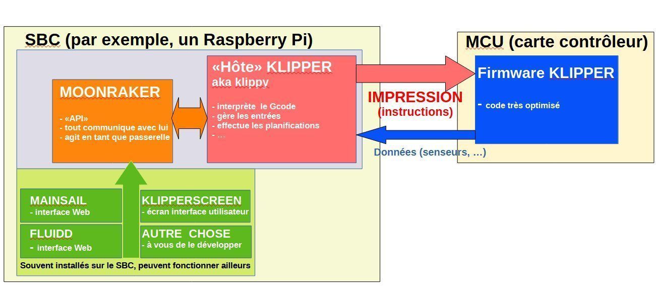

Le but des tutoriels suivants est de fournir un pas-à-pas permettant à un utilisateur de mettre à niveau le système d'exploitation ainsi que l'écosystème Klipper gérant l'imprimante.
Les imprimantes Qidi Series 3 utilisent une base matérielle solide offrant de bons potentiels mais dont l'OS et les briques logicielles sont «dépassés».

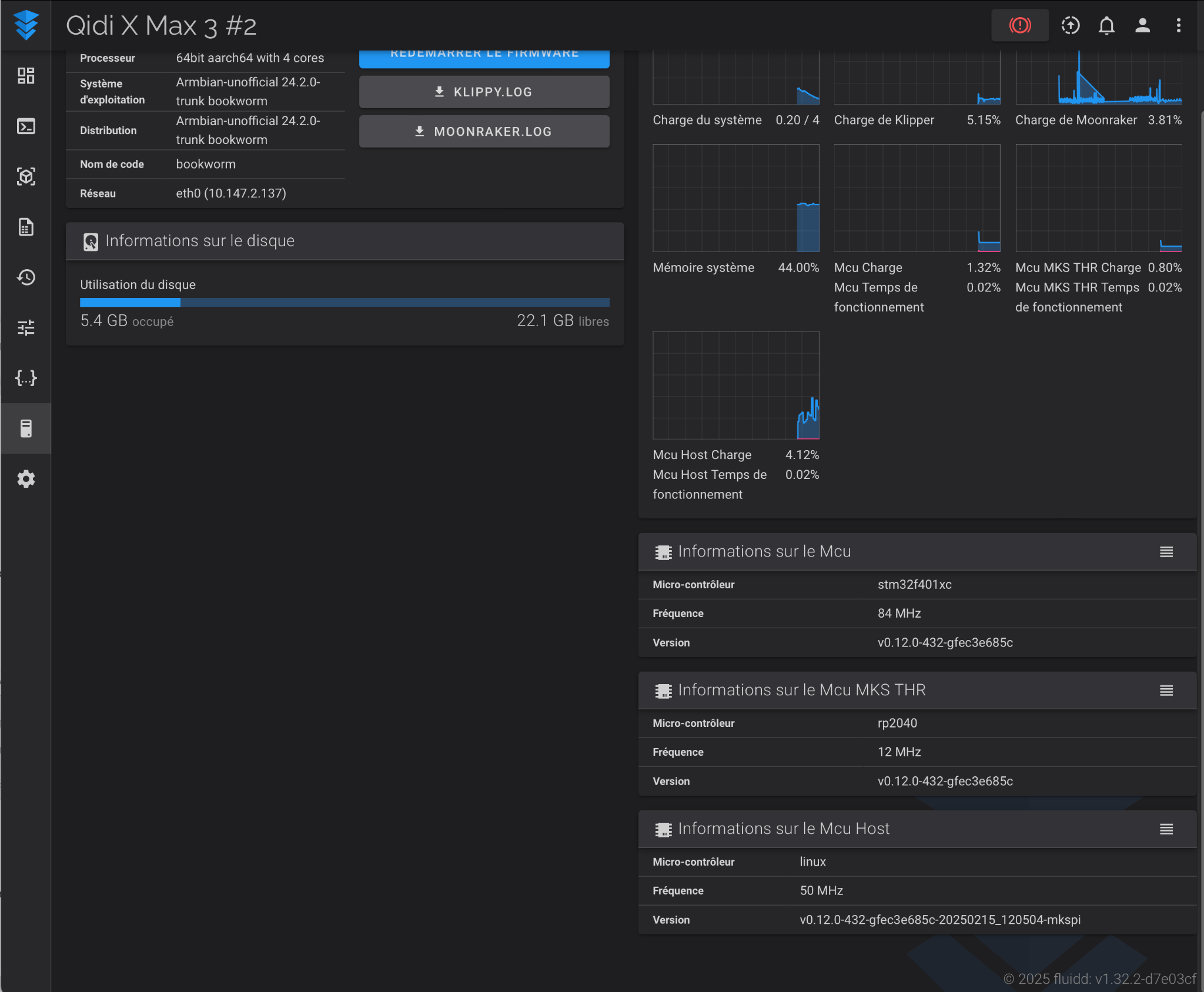

FONCTIONNALITÉS OBTENUES
  • version Armbian récente: Bookworm
  • noyaux récents (Linux kernel): 6.6.x
  • Python (3.12)
  • briques essentielles installées (écosystème Klipper) :
    • Klipper (0.12.x)
    • Moonraker (0.8.x)
    • Fluidd (port 10088)
    • Mainsail (port http standard (80))
    • Crowsnest (gestionnaire de caméras)
    • Optionnels mais forts pratiques:
      • Timelapses
      • KAMP (uniquement pour lignes de purge, Klipper 0.12.x le gérant désormais nativement)
      • Shake&Tune
  • fichier de configuration (printer.cfg) «amélioré»
  • macros supplémentaires

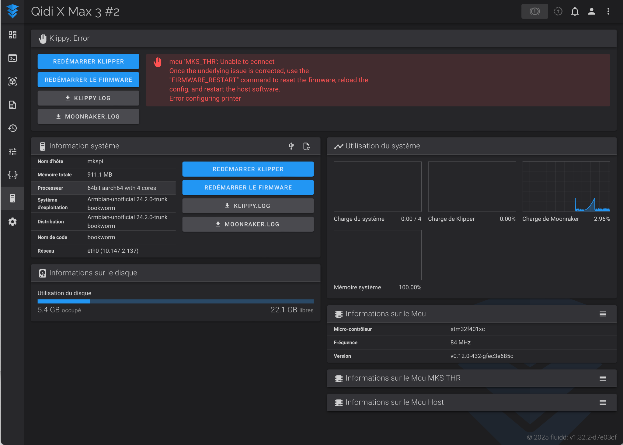

Honnêtement depuis maintenant plus de neuf mois que j'utilise ma X-Max 3 (reçue en août 2023), je n'ai pas rencontré de problèmes majeurs à cause de ces choix logiciels originaux.
Mais alors pourquoi faire ces modifications ?
La distribution Linux installée d'origine est une Armbian en version Buster, version passée en fin de vie depuis quelques années déjà.
Armbian dont le développement est bénévole, a supprimé depuis quelques mois les dépôts Buster de ses serveurs (voir ici).
En conséquences, la mise à jour du système remonte des erreurs au sujet de ces dépôts dorénavant inaccessibles :

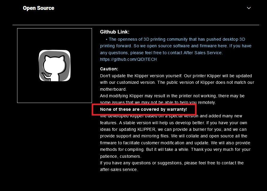

⚠️ ATTENTION ⚠️
En suivant ces instructions, vous perdrez la garantie de Qidi Tech

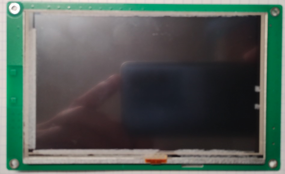

Au moins deux éléments matériels ne seront plus directement utilisables :
  • l'actuel écran tactile,
  • l'accès réseau Wifi avec la clé Wifi Tenda.

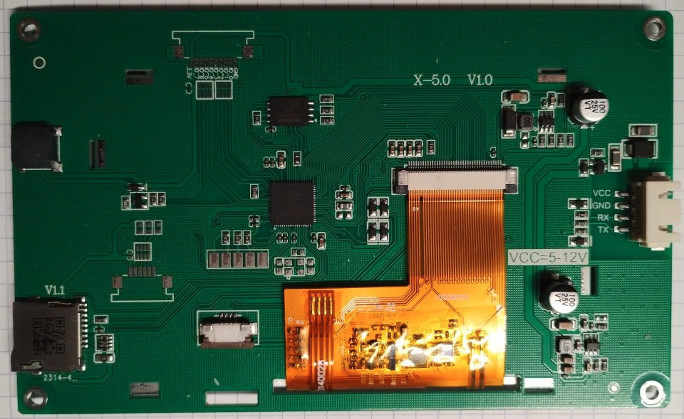

Moyennant achats supplémentaires, on peut compenser la perte de l'écran originel et du Wifi :
  • Klipperscreen avec un autre écran et un SBC (Small Board Computer) pour piloter l'imprimante

⚠️ ATTENTION ⚠️
Les manipulations décrites s'adressent plutôt à un utilisateur ayant un peu d'expérience avec Linux et sa ligne de commandes mais un débutant bien motivé acceptant de franchir la courbe d'apprentissage afin de progresser devrait y arriver.
En gros, je n'assume aucune responsabilité en cas de mauvaises manipulations. Ce qui a fonctionné pour moi peut très bien s'avérer un cauchemar pour d'autres… comme disent les anglo-saxons YMMV.
J'insiste à nouveau:
Les manipulations décrites sont faites à vos risques et périls. Vous ne devrez pas contacter l'assistance QIDI en cas de problème. En effectuant ces modifications, vous perdrez votre garantie à cet égard.
Qidi cependant fournit une image de "récupération" qui permettra de restaurer le système dans l'état où il livre ses imprimantes. Vous n'aurez alors qu'à "rétrograder" (flasher à nouveau le firmware Klipper) sur la tête «THR», le MCU de la carte contrôleur et celui du Linux MCU. Vous serez pratiquement revenu au point de départ et vous devriez pouvoir retrouver votre garantie 😃

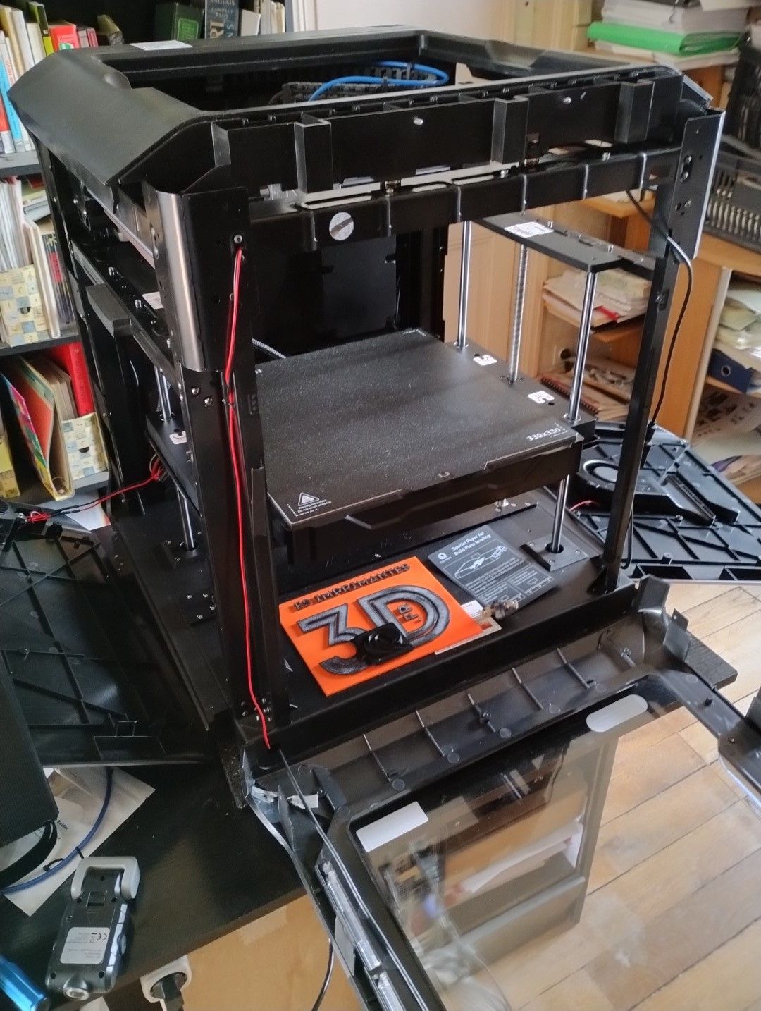

  • éteindre l'imprimante et débrancher le câble d'alimentation
  • accéder à l'arrière pour démonter la plaque donnant accès à la partie électronique
  • dévisser les deux vis maintenant l'eMMC sur la carte et extraire celle-ci délicatement ( se mettre à la terre avant de faire ces manipulations est une bonne pratique pour toute manipulation de carte électronique 😏 ). Qidi met à disposition cette vidéo montrant la procédure.

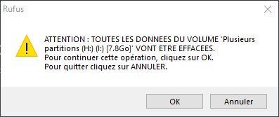

Sur le «PC»

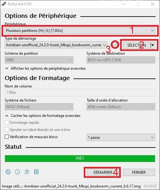

  • connecter l'eMMC à l'aide de son adaptateur sur le PC de travail

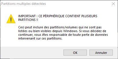

  • démarrer Rufus (d'autres logiciels sont utilisables) pour flasher l'image Armbian précédemment téléchargée (au moment de la rédaction : Armbian-unofficial_24.2.0-trunk_Mkspi_bookworm_current_6.6.17.img.xz) puis décompressée via 7zip pour obtenir le fichier d'extension .img (Armbian-unofficial_24.2.0-trunk_Mkspi_bookworm_current_6.6.17.img)
  • sélectionner le périphérique contenant l'eMMC (1)
  • indiquer l'emplacement du ficher .img (2)
  • (3) permet de vérifier l'intégrité du fichier téléchargé (le fichier .sha du dépôt Github contient l'empreinte)
  • lancer le processus de flashage (4)
Des fenêtres d'alerte peuvent s'afficher, cliquer sur OK pour valider et poursuivre le flashage

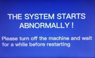

  • allumer l'imprimante (le système démarre, une adresse IP est attribuée (Box internet, routeur)
    • le firmware indépendant de l'écran ne pouvant plus communiquer avec le système (absence des «logiciels» le permettant), l'écran affiche ceci :

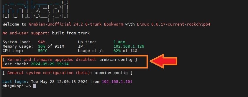

Welcome to Armbian-unofficial 24.2.0-trunk Bookworm with Linux 6.6.17-current-rockchip64
No end-user support: built from trunk
System load:   3%               Up time:       3:21
Memory usage:  20% of 911M      IP:            192.168.1.126
CPU temp:      40°C             Usage of /:    56% of 6.7G
[ Kernel and firmware upgrades disabled: armbian-config ]
Last check: 2024-05-12 11:10
[ General system configuration (beta): armbian-config ]
Last login: Sun May 12 13:38:15 2024 from 192.168.1.101
mks@mkspi:~$

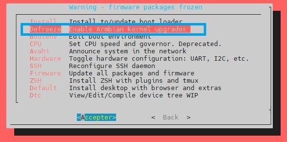

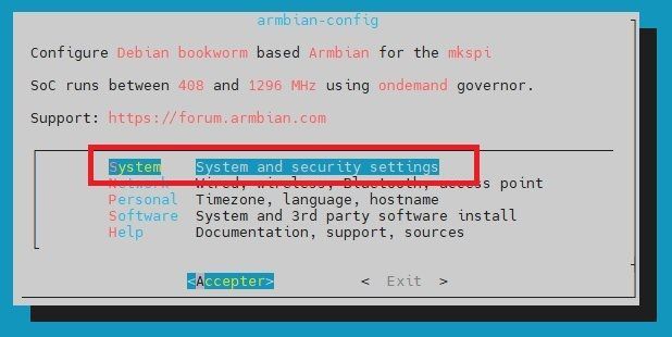

Bloquer certaines mises à jour du système d'exploitation
Le OS prévus pour les Single Board Computer (SBC), Ordinateurs monocartes dont le plus connu est le RaspberryPi gèrent moyennement bien les montées de version du noyau (kernel), c'est particulièrement le cas des distributions Armbian.
Des outils existent permettant d'empêcher la mise à jour de paquets (linux-dtb-*, linux-image-*, linux-headers-*, armbian-firmware*, …).
Normalement, ces paquets après installation de l'image système sont bloqués. A chaque connexion ssh, c'est normalement indiqué
On peut utiliser l'outil «armbian-config» pour geler / dégeler ces mises à jour :
sudo armbian-config
La première option de l'écran permet d'accéder aux paramètres «sensibles» du système:
En choisissant cette option, le fond d'écran change de couleur pour rappeler le caractère «dangereux» de certains choix. On peut geler / dégeler les mises à jour à «éviter» :
On peut évidemment aussi faire cette manipulation en ligne de commande. La liste des paquets gelés peut être récupérée lors d'un «apt upgrade» ou après un «apt update»  suivi d'un «apt list --upgrable»:
Citation
mks@mkspi:~$ sudo apt upgrade
Lecture des listes de paquets... Fait
Construction de l'arbre des dépendances... Fait
Lecture des informations d'état... Fait
Calcul de la mise à jour... Fait
Les paquets suivants ont été conservés :
  armbian-config armbian-firmware-full armbian-plymouth-theme armbian-zsh base-files linux-dtb-current-rockchip64
  linux-headers-current-rockchip64 linux-image-current-rockchip64
0 mis à jour, 0 nouvellement installés, 0 à enlever et 8 non mis à jour.
Connaissant le nom des paquets, la commande à utiliser est «apt-mark hold nom-du-paquet» (unhold pour dégeler):
sudo apt-mark hold base-files linux-dtb-current-rockchip64 linux-image-current-rockchip64 linux-headers-current-rockchip64 armbian-config armbian-firmware armbian-plymouth-theme armbian-zsh

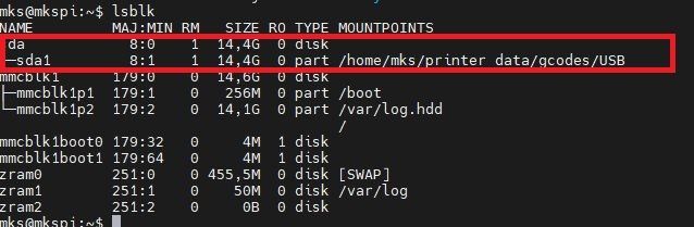

3) La lecture du contenu de la clé monte le dossier là où il faut :
Citation
mks@mkspi:~$ ls -l printer_data/gcodes/USB
total 4
-rwxr-xr-x 1 mks mks    0 30 mai    2024  JeTeVois
drwxr-xr-x 2 mks mks 4096 31 janv. 16:03 'System Volume Information'
mks@mkspi:~$ lsblk
NAME         MAJ:MIN RM   SIZE RO TYPE MOUNTPOINTS
sda            8:0    1  14,4G  0 disk
└─sda1         8:1    1  14,4G  0 part /home/mks/printer_data/gcodes/USB

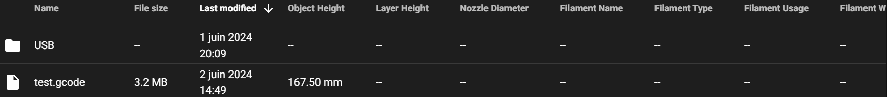

4) Après retrait de la clé, le périphérique est bien démonté, le point de montage lui n'a pas disparu mais est vide (il pourrait parfaitement contenir des fichiers qui n'apparaitraient pas en cas de montage d'une clé 😉 ) :
Citation
mks@mkspi:~$ lsblk
mmcblk1      179:0    0  14,6G  0 disk
├─mmcblk1p1  179:1    0   256M  0 part /boot
└─mmcblk1p2  179:2    0  14,1G  0 part /var/log.hdd
mmcblk1boot0 179:32   0     4M  1 disk
mmcblk1boot1 179:64   0     4M  1 disk
zram0        251:0    0 455,5M  0 disk [SWAP]
zram1        251:1    0    50M  0 disk /var/log
zram2        251:2    0     0B  0 disk
total 0

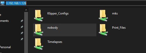

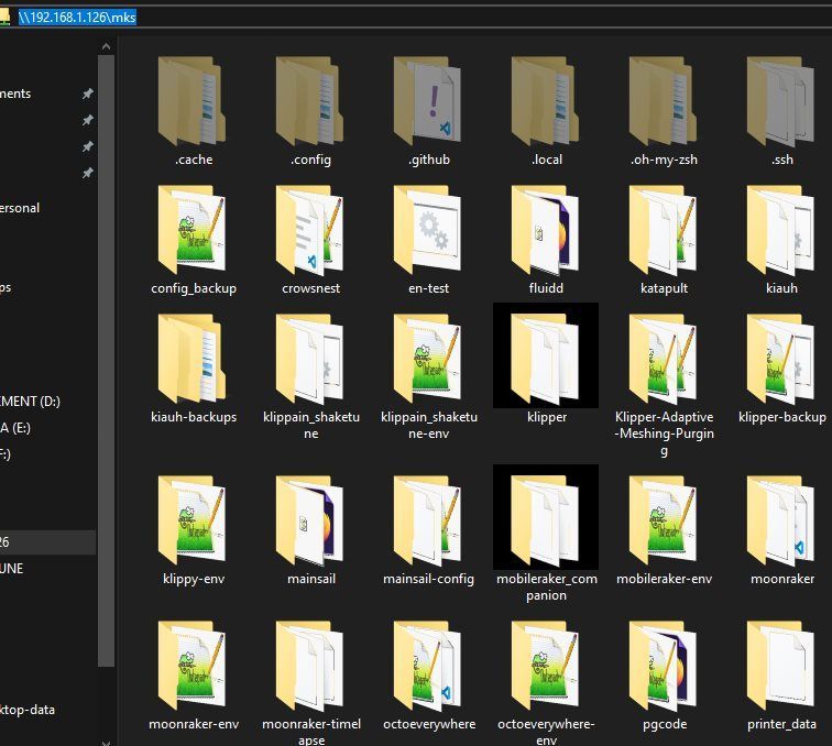

Accéder aux dossiers de l'utilisateur MKS via l'explorateur de fichiers de Windows
Même si on peut accéder via l'interface Web (Fluidd / Mainsail) à certains dossiers de Klipper avec un navigateur, l'explorateur de fichiers permet en plus (si l'utilisateur mks a bien été ajouté 😉 ) l'accès total au répertoire personnel de «mks»
Pour réaliser «cette magie», rien de bien sorcier:
  1. Installer quelques paquets:
    sudo apt install && sudo apt install samba winbind
  2. Éditer le fichier /etc/samba/smb.conf:
    sudo nano /etc/samba/smb.conf
  3. Ajouter à la fin de ce fichier :
    Citation
    [Print_Files]
    comment = GCode_files
    path = /home/mks/printer_data/gcodes
    browseable = Yes
    writeable = Yes
    only guest = no
    create mask = 0770
    directory mask = 0770
    public = yes
    read only = no
    force user = mks
    force group = mks
    [Klipper_Configs]
    comment = Klipper configurations
    path = /home/mks/printer_data/config
    browseable = Yes
    writeable = Yes
    only guest = no
    create mask = 0770
    public = yes
    read only = no
    force user = mks
    force group = mks
    [Timelapses]
    comment = Timelapses
    path = /home/mks/timelapse
    browseable = Yes
    writeable = Yes
    only guest = no
    create mask = 0770
    public = yes
    read only = no
    force user = mks
    force group = mks
  4. Enregistrer le fichier modifié
  5. Ajouter l'utilisateur mks pour lui permettre l'accès à son «home» depuis Windows
    sudo smbpasswd -a mks
  6. Redémarrer le daemon système :
    sudo systemctl restart smbd
Savourer :
Accès au partage \\adr.ess.e.ip
Accès au dossier «Home»

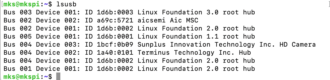

Avec `lsusb` elle apparait correctement dans les périphériques USB:
Citation
mks@mkspi:~$ lsusb
Bus 003 Device 001: ID 1d6b:0003 Linux Foundation 3.0 root hub
Bus 002 Device 004: ID 0bda:b711 Realtek Semiconductor Corp. RTL8188GU 802.11n WLAN Adapter (After Modeswitch)
Bus 002 Device 002: ID 214b:7250 Huasheng Electronics USB2.0 HUB
Bus 002 Device 001: ID 1d6b:0002 Linux Foundation 2.0 root hub
Bus 005 Device 001: ID 1d6b:0001 Linux Foundation 1.1 root hub
Ça permet a minima de connaitre le chipset (puce) utilisé par cette clé (RTL8188GU)

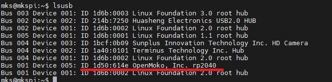

mks@mkspi:~$ lsusb
Bus 004 Device 003: ID 1bcf:0b09 Sunplus Innovation Technology Inc. HD Camera
Bus 004 Device 002: ID 1a40:0101 Terminus Technology Inc. Hub
Bus 004 Device 001: ID 1d6b:0002 Linux Foundation 2.0 root hub
Bus 001 Device 002: ID 1d50:614e OpenMoko, Inc. rp2040
Bus 001 Device 001: ID 1d6b:0002 Linux Foundation 2.0 root hub

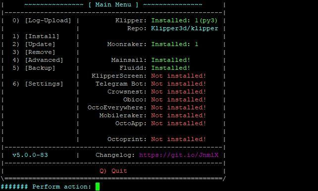

Le système d'exploitation est fin prêt à accueillir les applications composant l'écosystème Klipper. La base étant Klipper lui-même, Moonraker pour communiquer avec Klipper, une (ou les deux) interface Web (Fluidd / Mainsail) communiquant avec Moonraker pour afficher les informations et piloter l'imprimante.
Pour réaliser ces installations, le moyen le plus simple à ce jour est d'utiliser la suite de scripts shell fournie par KIAUH
KIAUH (Klipper Installation And Update Helper)
Grâce à celui-ci, il est possible d'installer, de mettre à jour, de supprimer des éléments de la suite, juste en choisissant les bonnes options.
On commence par récupérer le dépôt Github de cet outil puis on exécutera son script shell.
  1. installer le paquet "git" (au cas où il serait absent (ce qui ne devrait pas être le cas avec l'installation de la distribution Armbian Bookworm)
    sudo apt update && sudo apt install -y git
  2. cloner le dépôt KIAUH
    cd && git clone https://github.com/dw-0/kiauh.git
    L'installation en détail
    Révélation
    mks@mkspi:~$ cd && git clone https://github.com/dw-0/kiauh.git
    Clonage dans 'kiauh'...
    remote: Enumerating objects: 5584, done.
    remote: Counting objects: 100% (5584/5584), done.
    remote: Compressing objects: 100% (1673/1673), done.
    remote: Total 5584 (delta 4043), reused 5274 (delta 3879), pack-reused 0
    Réception d'objets: 100% (5584/5584), 1.46 Mio | 4.99 Mio/s, fait.
    Résolution des deltas: 100% (4043/4043), fait.

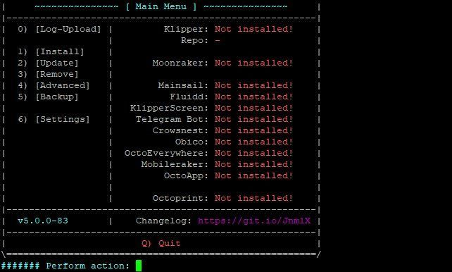

  3. Exécuter le script
    ~/kiauh/kiauh.sh

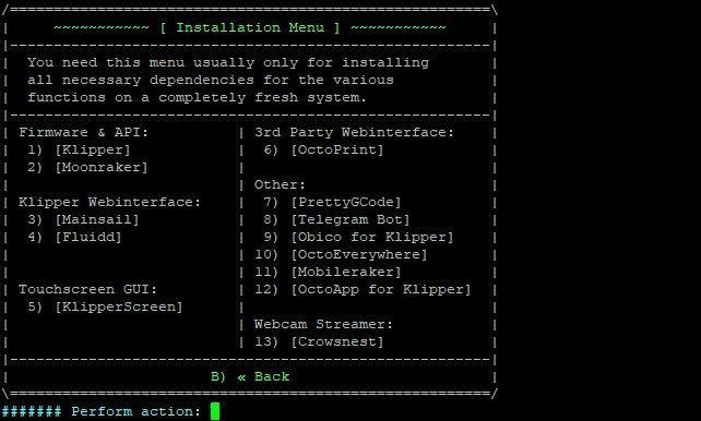

    La première fenêtre donne accès au menu principal
    Rien n'est encore installé. Choisir l'option 1) [Install] pour accéder au menu des installations
Installer dans l'ordre :
  1. Klipper
  2. Moonraker
  3. Mainsail
  4. Fluidd

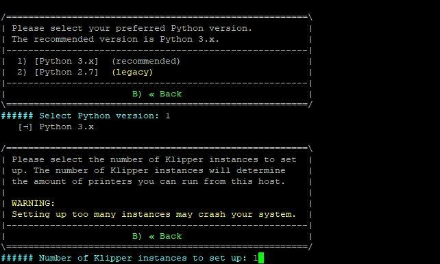

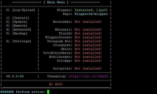

KLIPPER

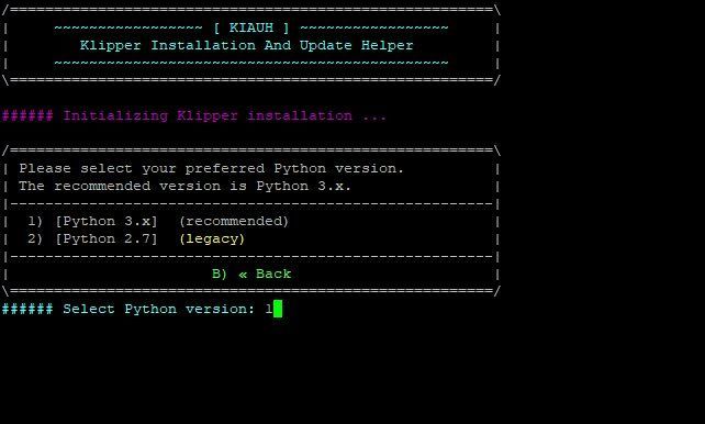

Après sélection de l'option (1), choisir la version de Python (v3 recommandée et de toute façon il n'y a pas de Python v2 installé avec la distribution Armbian Bookworm)
Nombre d'instances de Klipper (plusieurs imprimantes)
kiauh-installation-klipper-python3-une-instance.jpg.967e736eff9bff4d22093056eb8b7ae7.jpg
L'installation se déroule
Révélation

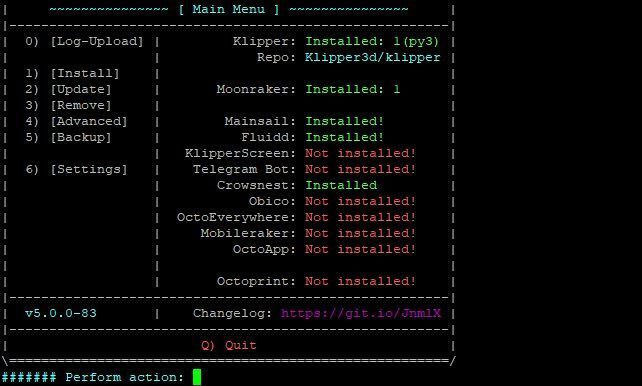

Le retour au menu principal nous confirme l'installation, le nombre d'instance, la version de Python et le dépôt installé
MOONRAKER
Choix du menu d'installation des composants, puis choix (2) pour l'installation de Moonraker.
L'installation détecte seule combien d'instances Klipper ont été installées (ici, une seule) puis préparer son environnement
Révélation
|     ~~~~~~~~~~~~~~~~~ [ KIAUH ] ~~~~~~~~~~~~~~~~~     |
|        Klipper Installation And Update Helper         |
###### Initializing Moonraker installation ...
[✓ OK] Klipper installation found!
###### Install Moonraker? (Y/n):
   [➔] Yes

   ● Instance 1: 192.168.1.126:7125

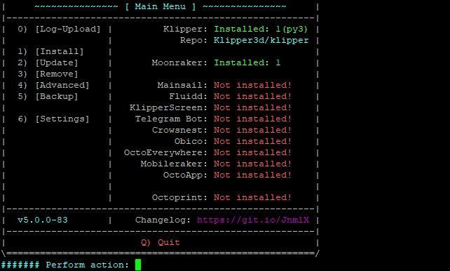

Retour au menu principal, cette fois Moonraker est signalé comme installé
INTERFACES d'ACCÈS WEB
Interfaces Web permettant l'accès à partir d'un navigateur Internet à Klipper via les APIs de Moonraker choix (3) pour Mainsail et (4) pour Fluidd.
On peut n'en installer qu'une des deux, l'installation de la première, par défaut, communiquera avec le port HTTP standard (80). Pour la seconde, il faudra fournir un autre numéro de port.
MAINSAIL
Lors de cette première installation, répondre Yes (Oui) à la demande d'installation des macros «client» (PAUSE, RESUME, …)
