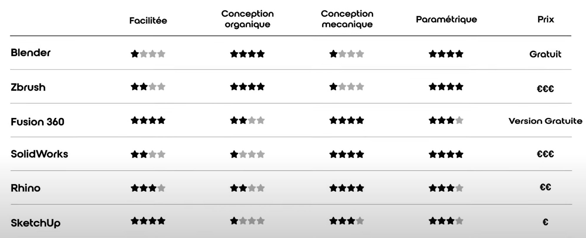

Kamijee Posté(e) Juin 18, 2024 Auteur Posté(e) Juin 18, 2024 Merci pour vos retours. Une vidéo de La Nouvelle Ecole vient de sortir avec pour titre Quel est le MEILLEUR logiciel de MODÉLISATION 3D ? Il y parle de Blender, Zbrush, Fusion 360, SolidWorks, Rhino et SketchUp dont voici son récapitulatif : Je n'ai pas testé Z-BrushCoreMini, mais j'ai regardé les vidéos de présentation de FrenchSchoolofCG et c'est vrai que niveau sculpture 3D, ça à l'air assez accessible. Toujours en sculpture 3D, j'ai découvert https://stephaneginier.com/sculptgl/ qui est un logiciel en ligne, sans création de compte. Voici ma première scultpure 3D de ma vie, fait à l'arrache à l'improviste En ce qui concerne Blender est le sujet spécifique évoqué plus haut, c'est à dire faire un filetage, il existe un add-on Bolt Factory, qui est intégré à Blender et qui permet de créer n'importe quel type de vis ou d'écrou. Donc j'imagine qu'après, avec les outils d'extrusion 3D, on peut créer un filetage rapidement dans une pièce à partir de la visse ou de l'écrou créé.

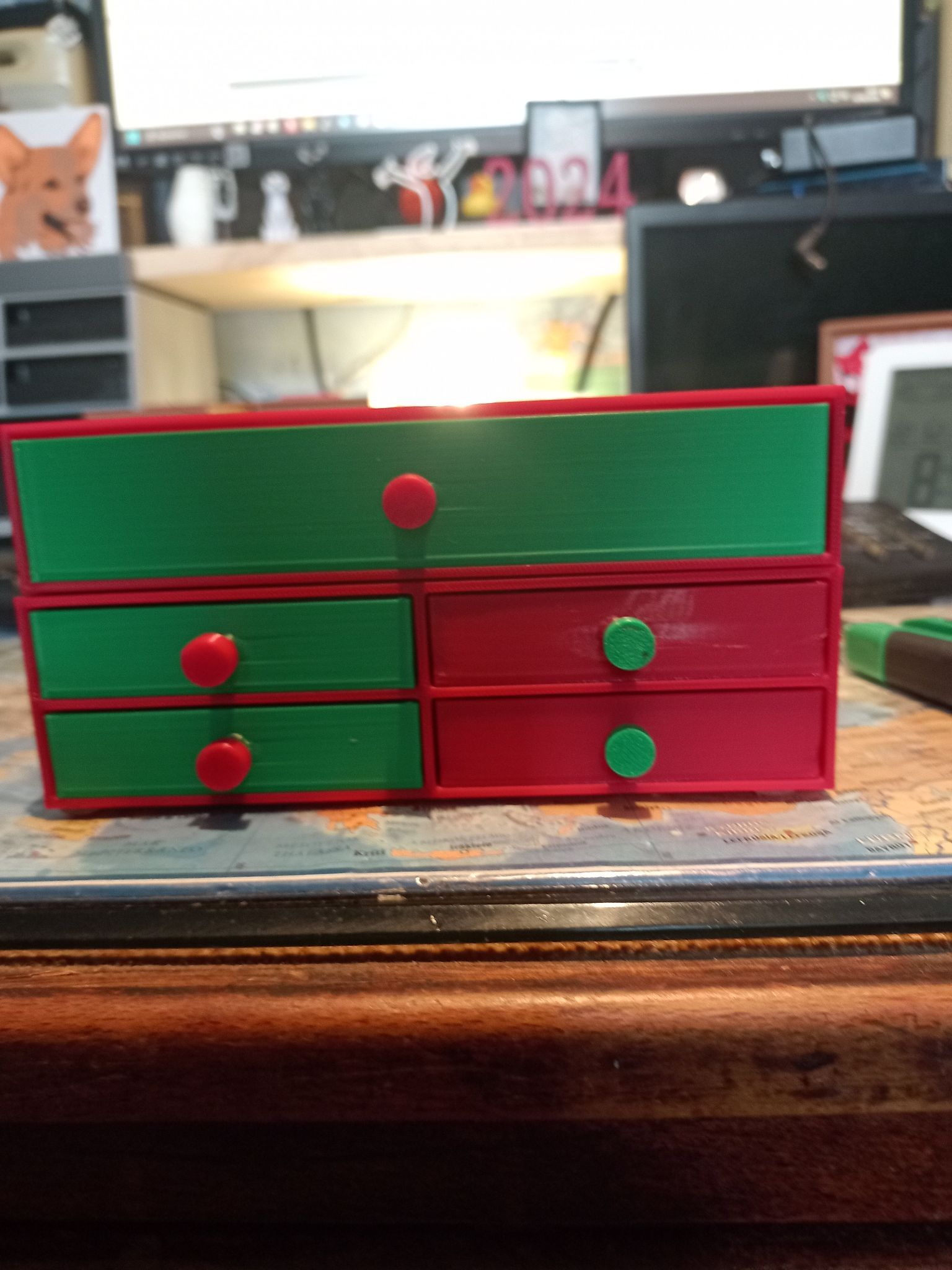

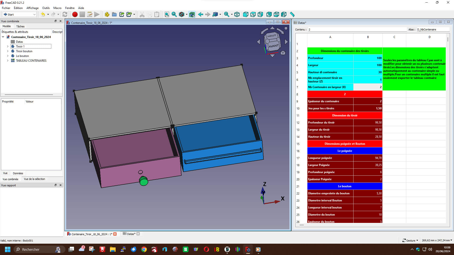

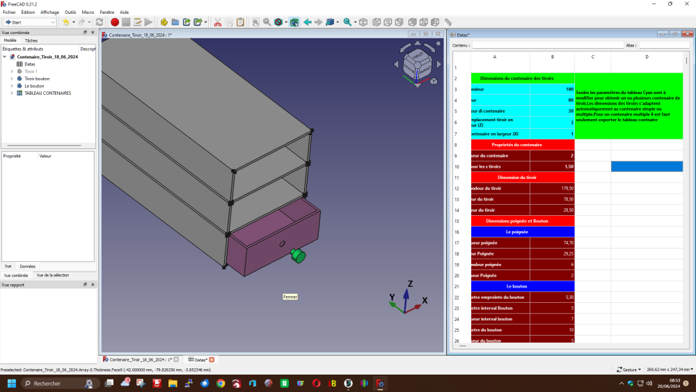

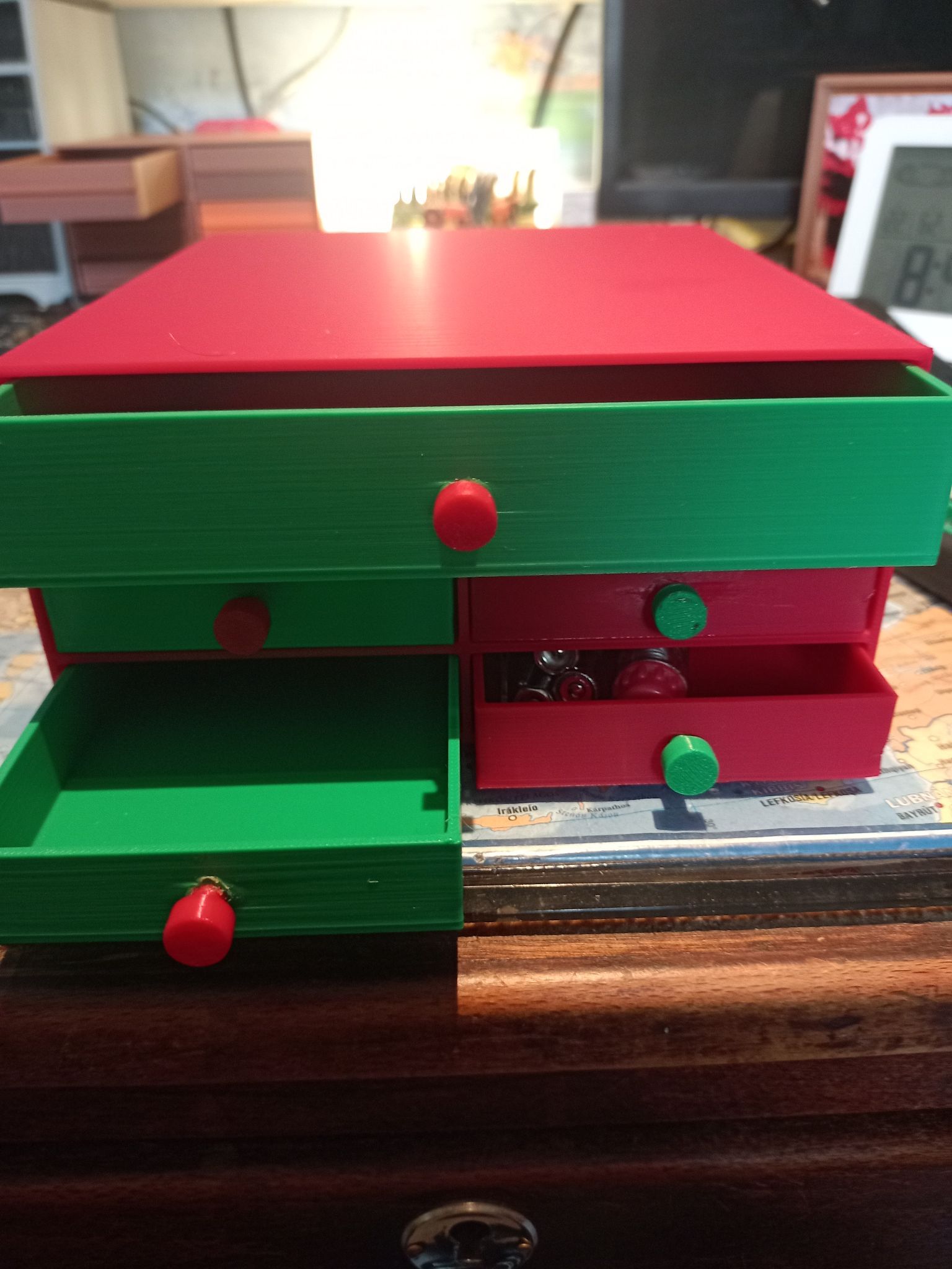

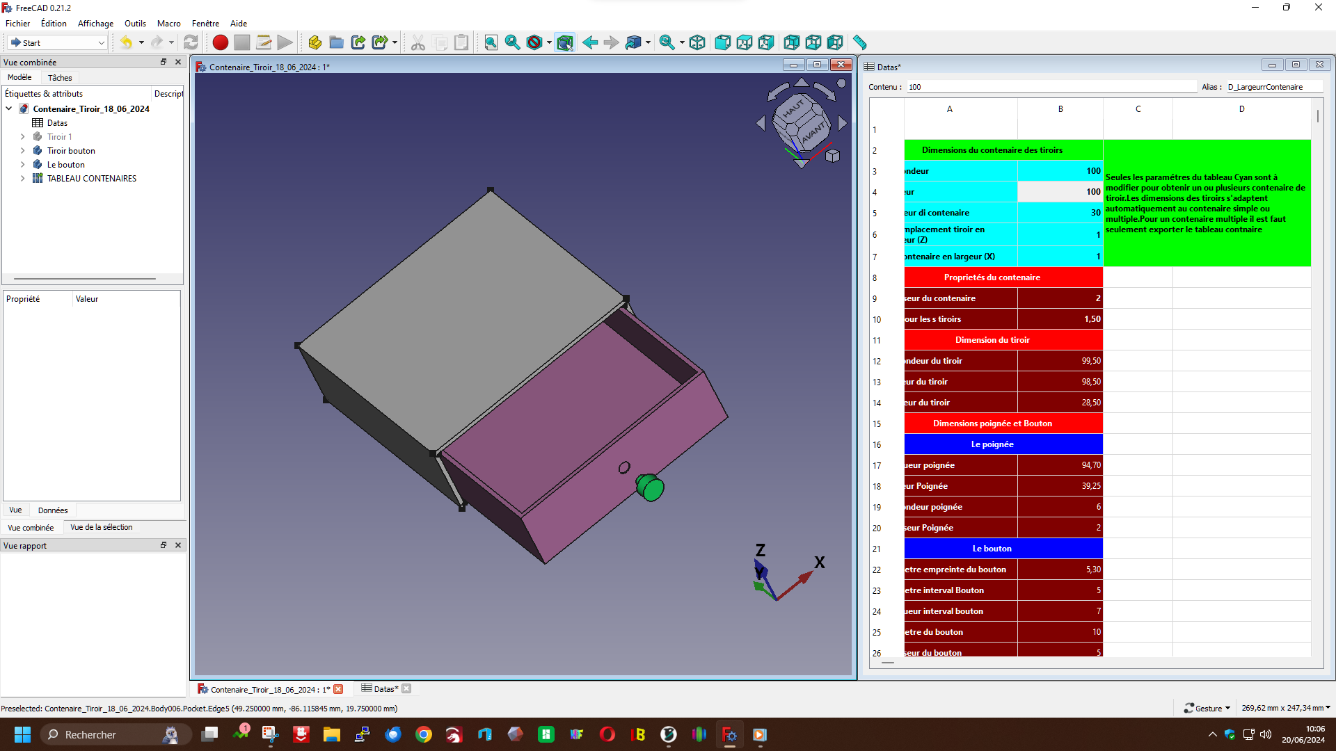

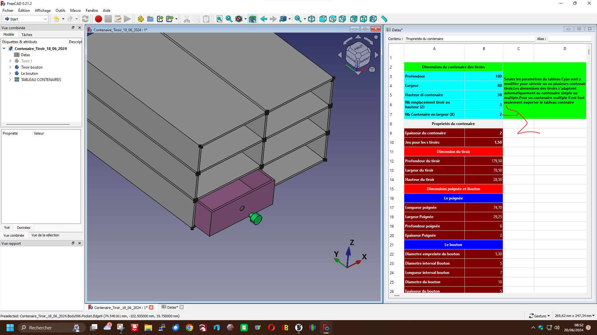

lariflette77 Posté(e) Juin 20, 2024 Posté(e) Juin 20, 2024 bonjour, Personnellement j'utilise FreeCad qui me satisfait pleinement et avec lequel j'ai confectionné plusieurs projets dont certain sont sur le site comme les cadres de lithophanie ou de tiroirs modifiable à volonté en utilisant une feuille de calcul Spreadsheet des outils disponibles dans Freecad. Bien sûr tous les logiciels ont leurs avantages ,leur inconvénients surtout quand on est débutant. Tout dépend ce que l'on veut créer: figurine, model réduits, utilitaires Les vidéos que je suis régulièrement su Youtube https://www.youtube.com/@jpwillm5252 https://www.youtube.com/@cadgab https://www.youtube.com/@technapa et bien d'autre avec lesquels j'ai appris beaucoup sur les ateliers FreeCad. J'avais besoins de petits casiers avec tiroirs modifiables je me les suis créés avec FreeCad . TiroirModifiable.zip
