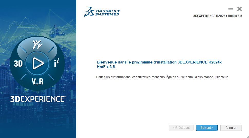

Bon, pour 50€ + taxe pour un an, j'ai sauté le pas.
Le petit plus de SW pour maker, permet de commercer modestement (a hauteur de 2000 € / ans de bénéfices. ce qui est est bien large pour un petit maker)
Bon... tout a réapprendre du coup. J'imaginie que ce sera moins douloureux que ma première mise en main sous fusion360.  a voir, je me donne un an. Si d'ici là je préfère SW j'y reste, dans le cas contraire, fusion 360.

bon, je viens de finir un petit outil, une bonne heure, je l'aurai fait de moins de 10 mns sous fusion, mais c'est normal.  Les menus sont écrit tres petit c'est chiant. Mais j'ai trouvé déjà comment décaler mes extrusions. Demain je vais voir un peu la gestion des plans, ca à l'air cool.
Redessiner ce que j'ai déjà fait au fur et à mesure pour l'excercice, ca me fait déjà des centaines d'heures de boulot ^^
bref, première impression, il est moins beau visuellement, mais il fait plus industriel, tu sens que le machin est capable de gérer toute une arborescence de configurations et sous config.
