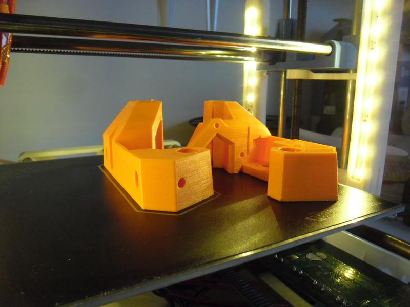

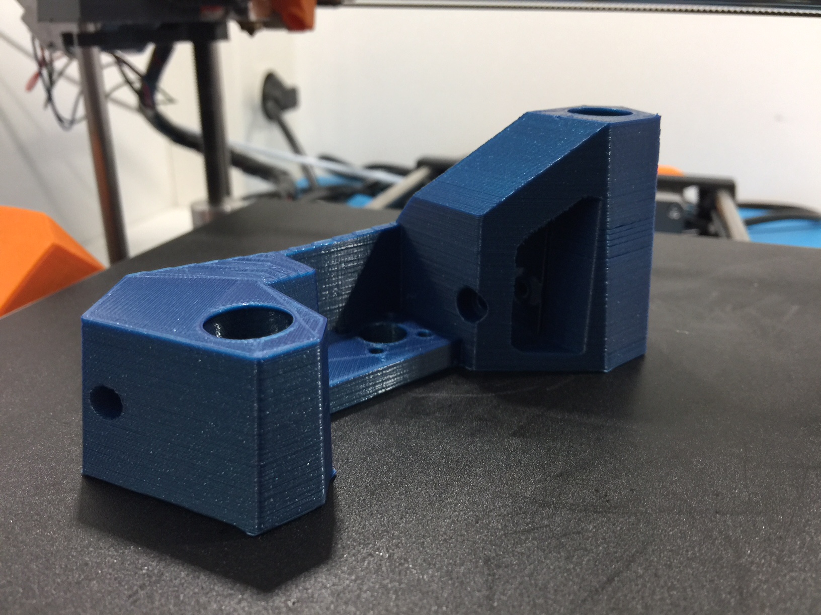

Desloo Posté(e) Décembre 9, 2016 Posté(e) Décembre 9, 2016 @stan42 Merci mais je n'ai fait que lancer l'impression. Je lance la seconde partie et du coup, j'ai hate de recevoir mes barres
Desloo Posté(e) Décembre 9, 2016 Posté(e) Décembre 9, 2016 la seconde vient de finir. Je sens qu'elles vont en mettre un temps ces vis .... 1

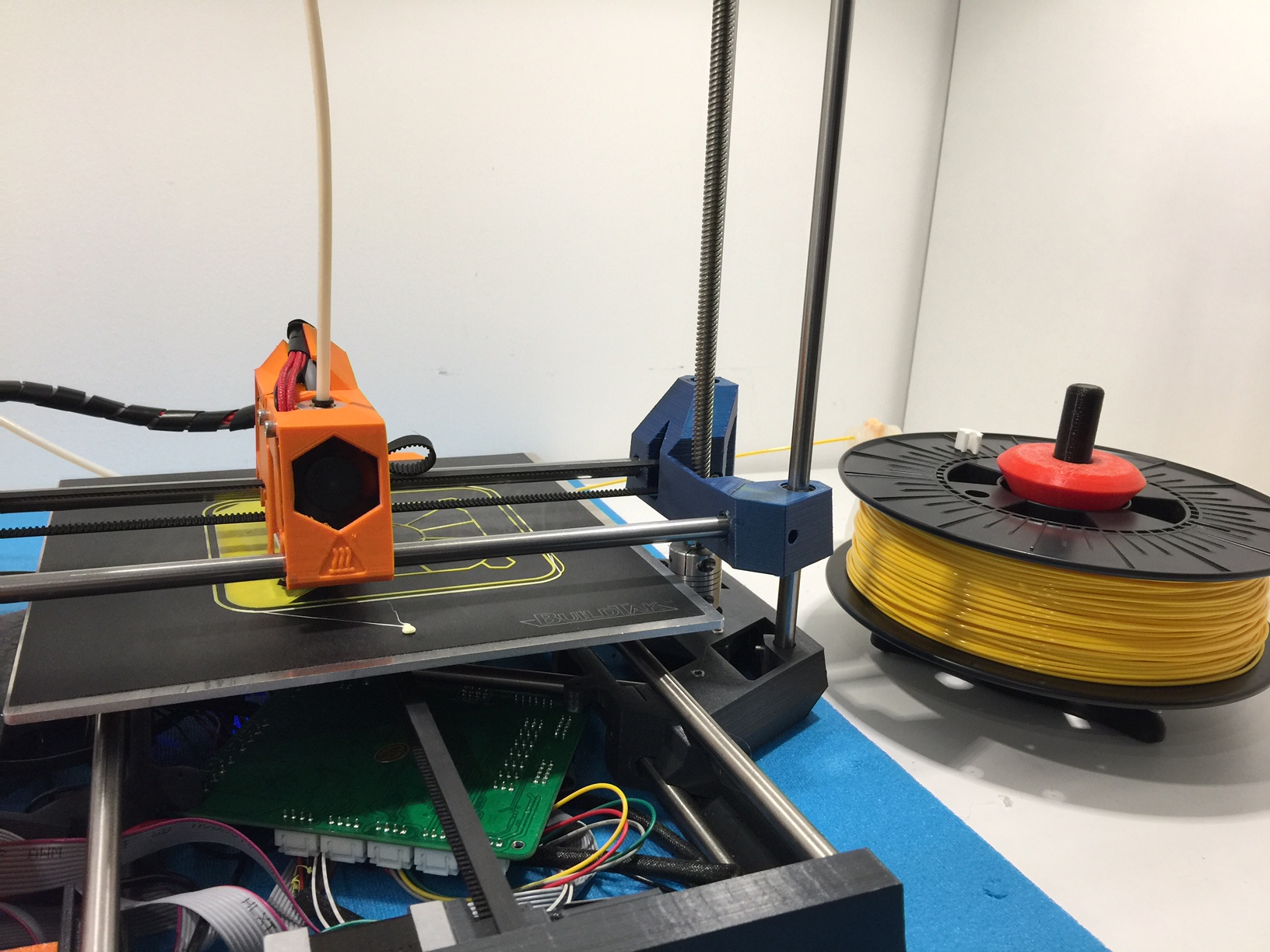

Gilles29 Posté(e) Décembre 10, 2016 Posté(e) Décembre 10, 2016 (modifié) bonjour à tous moi aussi j'ai bossé hier et avant-hier , enfin l'imprinante moi je regardais de temps en temps .... http:// Modifié (le) Décembre 10, 2016 par Gilles29 2

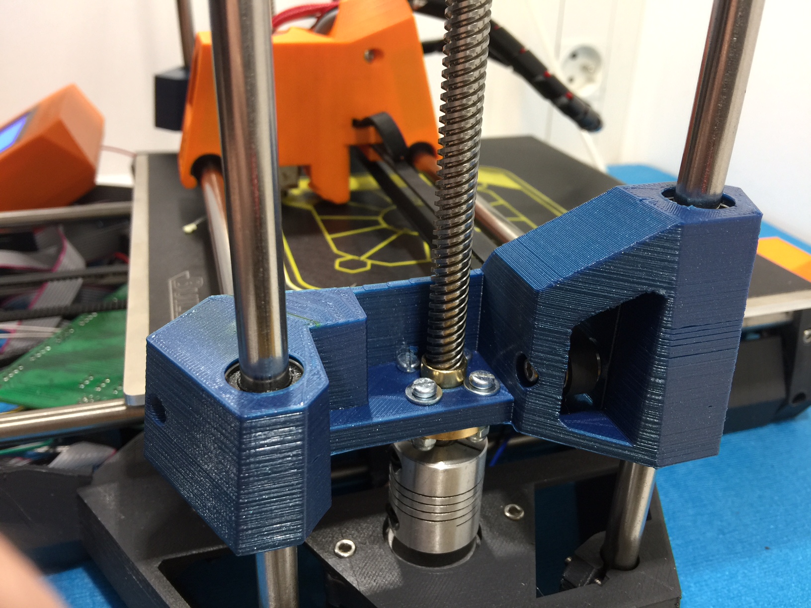

Desloo Posté(e) Décembre 18, 2016 Posté(e) Décembre 18, 2016 (modifié) Bon ca y est le montage est fait et les premiers tests ont eu lieu. Pour l'instant je reste perplexe. Explication : J'ai monté les tiges de 30 cm non découpées, ca passe sans probleme (aucune allusion à autre chose). Ensuite, modification du pas, pas de probleme edit : j'ai modifié le pas par l'ecran de la de200 et j'ai sauvé la config. Je commence à douter de savoir si c'est vraiment identique ... Premiere petite impression nikel. Par contre, je viens de tester une impression qui prend les 3/4 de mon plateau (qui n'est malheureusement pas très droit) et je m’aperçois que l'imprimante ne compense plus le décalage. A mon avis, il doit y avoir un autre paramètre à modifier. En gros, comme le pas à été divisé par 4 la compensation aussi (ou pas ???!!). Du coup, j'ai ma couche sur la gauche qui est complètement écrasée avec l'extrudeur qui claque et les couches à droites qui sont nikel. Comme ça m'a énervé, j'ai enlevé la pièce avant de faire une photo Je vais essayé de chercher des réponses à mon problème et je vous tiens informé. Modifié (le) Décembre 18, 2016 par Desloo
stan42 Posté(e) Décembre 18, 2016 Auteur Posté(e) Décembre 18, 2016 Bonjour @Desloo, Il y a beaucoup de tiges filetées avec un pas différent, tu as combien de points de calibration sur ton plateau? Essaies d'en rajouter. Cdlt. Stan .
Desloo Posté(e) Décembre 18, 2016 Posté(e) Décembre 18, 2016 Merci @stan42 pour ta réponse. J'ai 5 points de controle. Je vais essayé de les augmenter. J'avais bien l'intention de faire un reset de la conf et repousser le firmware. Je vous tiens au jus.
stan42 Posté(e) Décembre 18, 2016 Auteur Posté(e) Décembre 18, 2016 à l’instant, Desloo a dit : Merci @stan42 pour ta réponse. J'ai 5 points de controle. Je vais essayé de les augmenter. J'avais bien l'intention de faire un reset de la conf et repousser le firmware. Je vous tiens au jus. pas de soucis. Si tu as fais le montage pour des trapézoïdales, vérifies bien que le serrage des pièces en laiton est régulier et donc bien // avec les filetées, tu dois pouvoir faire tourner tes 2 coupleurs avec la même force.
Desloo Posté(e) Décembre 18, 2016 Posté(e) Décembre 18, 2016 @stan42 ca j'ai vu J'ai bien galéré pour faire le réglage car j'avais un dur en bas. J'ai tout mis au petits oignons. Par contre, je galère pour pousser le firmware dans la printer via IDE arduino. J'ai des erreurs de compile. Je fais des fouilles pour trouver d'ou ca vient.
Desloo Posté(e) Décembre 18, 2016 Posté(e) Décembre 18, 2016 merci @stan42 tes conseilles sont toujours très bons Du coup : - Reset firmware avec DagomApp (ca evite de faire le gcode M502 et M500) - Modification du configuration.h pour le nombre de points de controle et le pas. - Compilation et téléverse (prendre IDE 1.6.13 il fonctionne nikel sous linux) - Réglage de l'offset via DagomApp (d'ailleurs je suis repassé à 0.40 alors que j'étais 0.60 ) - Lancement de l'impression de tout à l'heure => premiere couche nikel, extrudeur silencieux et compensation OK, je vois bien mes vis bouger !!!! Du coup comme dirait Dora, c'est gagné, c'est gagné !!! (oui je sais ma fille n'est pas très vieille ... ) Un grand merci pour ta réponse ! Du coup, photos de l'install 3
