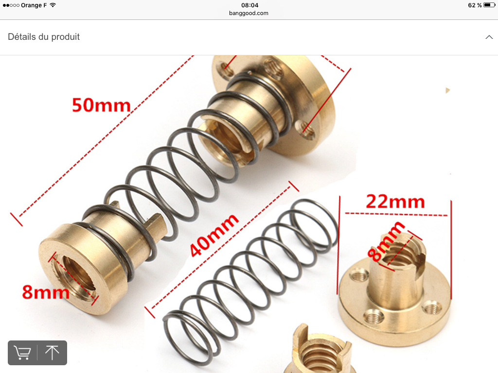

Desole ce lien est pourri voici une photo. Il suffit de taper anti backlash dans le moteur de recherche de Banggood
Merci beaucoup @DPE pour la photo. MAis alors du coup, cet écrou spécial fonctionne comme un anti-wobble?
Tu parles aussi dans ton message précédent d'un "comparateur à $10" de quoi s'agit-il stp? tu peux nous poster une photo également?

Pou068926488 moi ce n'est pas un anti-wooble. Sauf erreur de ma part:
-l'anti backlash est un dispositif qui evite les ecrarts verticaux lies au jeu dans le pas de vis qui doit se compenser a chaque inversion de sens de  rotation de la vis.
- l'anti wooble evite les ecarts lateraux lies a un flambage des vis qui, a chaque tour tourne avec un faux rond
Le mieux est que tu regardes sur le site il y a des sujets tres bien documentes sur le sujet
La rectitude de bonnes vis trapezoidale,permet de se passer d'anriwooble avec une nette amelioration et si leur usinage est de bonne qualite ca permet de se passer d'antibacklash, c'est pour ca que je faisais allusion a l'usure de l'ecrou.

@Brisacier Bonsoir pour le comparateur ,moi j'avais pris celui -ci http://www.banggood.com/fr/Retail-0-10mm-Digital-Indicator-Dial-Indicator-p-87892.html?rmmds=myorder et il est fonctionnel avec le stl de @La Bidouille et pour les anti backlash ( le chariot X de par son poids fait tourner les tiges trapezoidales , quand les moteurs sont débrayés )avec les ressorts qui forcent (un peut ) ça reste stable moi j'ai utilisé celui là https://fr.aliexpress.com/item/T8-Anti-Backlash-Spring-Loaded-Nut-Elimination-Gap-Nut-for-8mm-Acme-Threaded-Rod-Lead-Screws/32762831143.html
Je ne sais pas si le sujet a déjà été évoqué, mais avant de commander cet l'écrou anti backlash, vérifiez bien qu'il pourra monter sur vos tiges trapézoïdales, car il existe 2 pas de vis : l'Acme et le pas métrique (Iso) https://fr.wikipedia.org/wiki/Filetage_trapézoïdal
Il se trouve que j'ai acheté dernièrement des vis trapézoïdales chez Anycubic 3D (aliexpress). Les vis sont parfaitement rectilignes et l'inox ne présente pas un seul défaut. Par contre, le pas est en métrique et il n’existe pas de vis anti-backlash pour ce pas, uniquement pour les pas Acme.
@DPE & @LLO Merci bcp pour ces précisions! Je suis plutôt novice en mécanique (parait que ça se soigne ...). Du coup @Trob j'ai déjà commandé mes anti-backlash, j'espère que ça sera compatible.

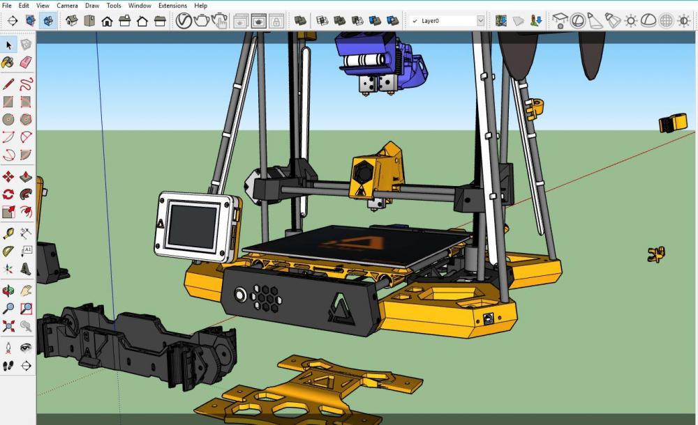

@Nakah Tu m'as devancé ! ^^ En pause depuis des mois, ma reproduction de la DE200 version "Upgraded" inspirée à partir des travaux de Stan42 et de Bezain, va voir le jour très bientôt ! (cf. printsreen de mon Sketchup projet)
Toutes les pièces de structures étaient imprimées depuis cet été mais j'arrive au terme de mon travail et je te dis ça car j'avais quasi-fait les mêmes choix de couleur que toi pour les éléments de support latéraux avant et arrière.
Pour le côté "upgraded" :
J'ai réalisé des version perso des faces avant et arrière.
  • Face avant qui intègre un bouton d'enclenchement lumineux "poweron" orange, des renforts structurels et une finition faisant disparaître la vue du NEMA par le devant.
  • Face arrière, elle aussi renforcée, qui laisse la possibilité ultérieure d'installer un deuxième extrudeur ^^.
  • Un support avant droit que j'ai modifié pour permettre d'installer une prise usb femelle déportée et de faciliter le branchement de la bête.
  • Un boitier pour le TFT32 (brandé DAGOMA ^^) qui se fixe sur la tige du support latéral gauche.
  • Support latéral gauche que j'ai également modifié pour permettre de passer proprement les nappes de l'écran.
Et d'autres petites modifs et surprises qui, je l'espère vous seront utiles :)
Mais pour l'instant ce ne sont que des mots mais très prochainement j'uploaderai l'ensemble sur Thingiverse notamment ;)
