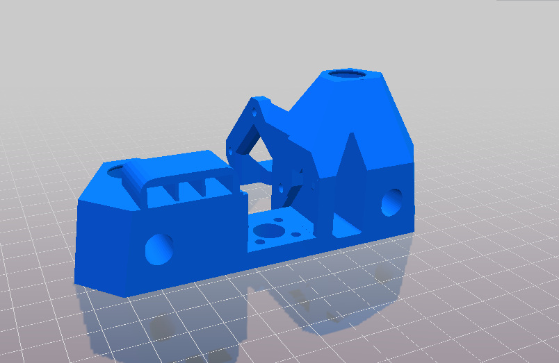

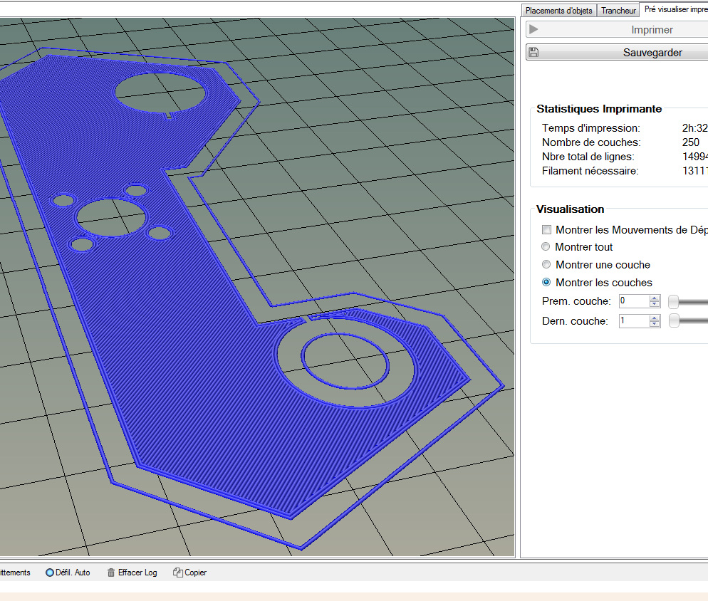

Nakah Posté(e) Mars 3, 2017 Posté(e) Mars 3, 2017 J'étais sur le point d'imprimer les supports X Trapèzoïdales quand j'ai remarqué un ptit soucis sur le modèle (le petit triangle en bas à gauche de la capture). Tu penses pouvoir le corriger @stan42 ? Au pire j'imprime comme sachant qu'au bout de la 8ème couche, il est entièrement recouvert.
stan42 Posté(e) Mars 3, 2017 Auteur Posté(e) Mars 3, 2017 (modifié) Il y a 8 heures, Nakah a dit : J'étais sur le point d'imprimer les supports X Trapèzoïdales quand j'ai remarqué un ptit soucis sur le modèle (le petit triangle en bas à gauche de la capture). Tu penses pouvoir le corriger @stan42 ? Au pire j'imprime comme sachant qu'au bout de la 8ème couche, il est entièrement recouvert. Salut @Nakah,c'est rebouché en couche 4 à 0.2 par layers. je regarde ça dans la soirée . Edit : pièce corrigée . Modifié (le) Mars 3, 2017 par stan42
