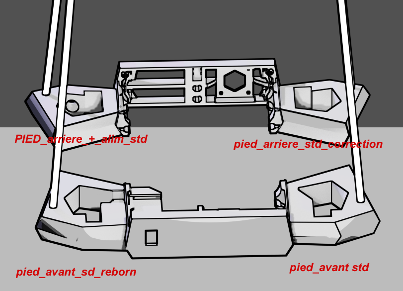

Brisacier Posté(e) Janvier 26, 2017 Posté(e) Janvier 26, 2017 Bonjour! Merci beaucoup @stan42 pour ton travail et ton partage. Je suis en train de mettre à jour ma D200 en DE200 renforcée. J'ai également commandé les vis trapézoïdales. En attendant j'imprime les pièces de la MAJ et de tes renforts. Je me pose une question cependant. Quelle sont les différences entre les pièces : PIED_arriere_+_alim_std_-_Object01_repaired_repaired.stl pied_arriere_std_correction_-_Object01_repaired_repaired.stl et pied_avant_sd_reborn.STL PIED_avant_std.STL Je suis un peu perdu et je ne sais pas quoi imprimer du coup.
stan42 Posté(e) Janvier 26, 2017 Auteur Posté(e) Janvier 26, 2017 (modifié) voila @Brisacier Modifié (le) Janvier 26, 2017 par stan42 1

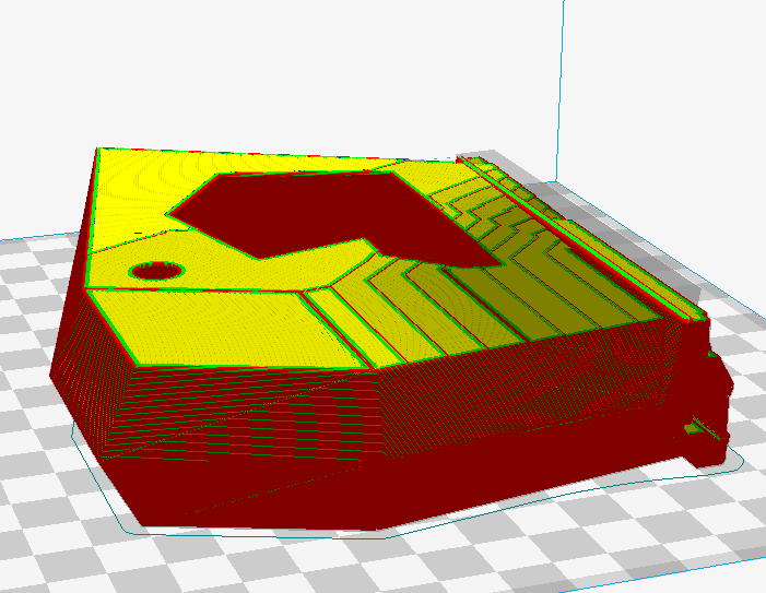

Gilles29 Posté(e) Février 5, 2017 Posté(e) Février 5, 2017 (modifié) Bonjour à tous @bezain J'ai un petit soucis à imprimer le fichier de @stan42 que tu as modifié, le dessus de la pièce présente une pente vers l'avant que je n'arrive pas à coriger. Modifié (le) Février 5, 2017 par Gilles29

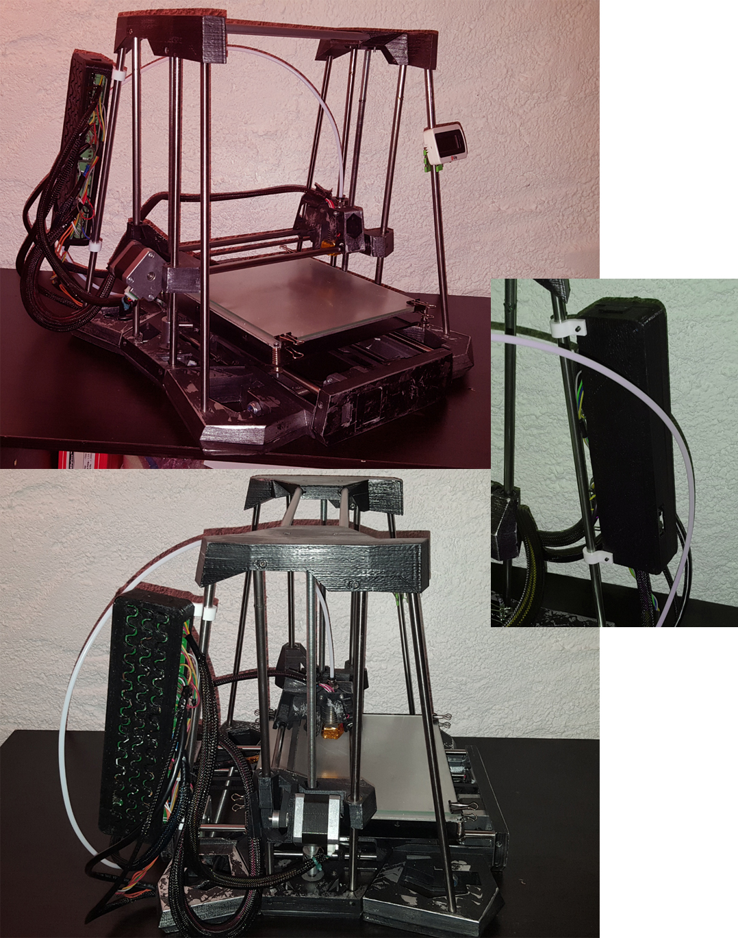

stan42 Posté(e) Février 20, 2017 Auteur Posté(e) Février 20, 2017 N'étant pas fan de la carte sous le plateau, j'ai fais ceci : 1
