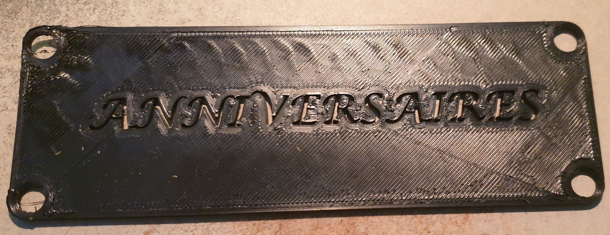

NoOne38 Posté(e) Juillet 22, 2024 Posté(e) Juillet 22, 2024 Bonjour à tous, J'ai besoin de votre aide car je suis un peu perdu en effet , j'ai par erreur commandé du filament de type ABS alors que j'avais l'habitude d'utiliser sans trop de problème du PLA Or, après correction de ma bévue , j'ai voulu imprimer mon fichier STL en utilisant comme d'habitude CURA 5 avec cette fois le mode "générique" ABS et non plus PLA mais en laissant "Noozle size" à 0,4 mm Le résultat est catastrophique ( voir photo) c'est pourquoi je sollicite votre aide pour m'aider à régler CURA 5 , je precise que l'ABS utilisé est celui de Creality Merci donc par avance ,toute suggestion ou conseil serait d'une grande aide pascal
Parade Posté(e) Juillet 22, 2024 Posté(e) Juillet 22, 2024 Bonjour Ce n'est probablement pas sous Cura (ou tout autre slicer) que tu corrigeras ces problèmes. Déjà tu tournes sur une Ender 3 V2... une imprimante qui n'est pas équipée d'une enceinte. Ça complique l'impression de l'ABS Mais il y a des solutions 1) Tu te fabriques une enceinte "10 minutes chrono" 1-1 ) Tu prends un très grand carton dans lequel ton imprimante plus le plateau entre (quelle que soit la position du plateau) 1-2) Tu enlèves la partie ouverte (le dessus quoi) 1-3) Tu découpes une fenêtre pour voir ce qui se passe 1-4) Tu fermes la fenêtre avec du film alimentaire transparent 1-5) Tu fais deux petites ouvertures, une sur chaque côté pour pouvoir apporter de la lumière et tu les bouhes avec du film tranparant Voilà... tu as un enceinte au top ! 2) Tu recalibres ton extrudeur par rapport à ton filament (l'avance de 100mm demandée doit correspondre à une avance de 100mm réelle) Cette opération est nécessaire pour obtenir de bonnes qualités d'impresion à chaque changement de type de filament même quand on garde le même matériau (et à plus forte raison en changeant de type de matériau bien-sûr) 3) Tu vérifies que la température plateau de ton "generic ABS" est bien élevée (105° c'est pas mal), que le ventilation est à 0% et que la température de buse tourne autour de 240° 4) Tu règles des vitesses lentes... 50mm/s c'est pas mal 5) Avant d'imprimer tu laisses le plateau assez longtemps (5 minutes) au dessus de 100°... ça va chauffer dans ton enceinte 6) Tu imprimes avec une bordure de 6 à 8mm 7) Tu actives l'option "étirage" dans Cura pour aplanir la surface supérieure Tu n'ouvres jamais l'enceinte durant l'impression !!! L'ABS ne supporte pas les mouvements d'air 1

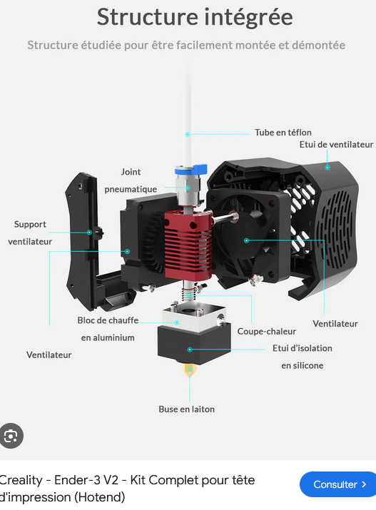

MrMagounet Posté(e) Juillet 23, 2024 Posté(e) Juillet 23, 2024 Le soucis que tu as a sur une ender3 V2 c'est que de mémoire tu as un heatbreak de type bore et donc un bout de PTFE traversant qui va jusque en contact avec la buse a 240°C le PTFE ce dégrade ce qui finira par te poser des soucis généralement on place un heatbreak all metal ou bimetal pour ce type d'utilisation. Donc essaye a 235°c pour voir si c'est pas good tu ira au devant de soucis potentiel. En dehors de tous les conseils avisé des autres membres, oublie pas non plus que l'ABS émet bien plus de particule nocive, comme tu aura un caisson de fortune sans filtration hepa et charbon je te conseil d'aéré régulièrement après impression. 1 1

RFN_31 Posté(e) Juillet 23, 2024 Posté(e) Juillet 23, 2024 Bonjour, Je confirme que le heat-break (coupe-chaleur) d'origine est traversant et donc le PTFE descend j'usqu'à la buse. Il est donc nécessaire de le remplacer par un heat-break à épaulement qui arrête le PTFE au niveau du radiateur.

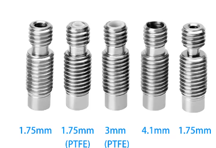

MrMagounet Posté(e) Juillet 23, 2024 Posté(e) Juillet 23, 2024 @Parade j'ai pas eu la Ender 3 V2, mais quand on regarde sur ta photo le heatbreak c'est un heatbreak de type bore il y a donc bien un petit bout de PTFE Blanc (la plupart du temps) qui vient le traversé, a confirmer avec un possesseur de cette machine mais de ce que je vois j'en suis quasiment sur (97% sur) que c'est bien le cas. il y a une heure, NoOne38 a dit : -La température plus élevée entre 220 - 260°C demande une attention particulière sur PTFE , le mien est d'origine et j'ai peur de tout cramer le heat-break (coupe-chaleur) est-il ou pas traversant là est la question ? Ce qui me préoccupe c'est de mettre le ventilo à 0% dans la config CURA ce qui me semble très risqué non ? Je te met ici des exemple de heatbreak (prend pas en compte les version 3 et 4.1mm), tout a gauche le PTFE descend jusque au pas de vis en haut pour le corps de chauffe mais vas pas en contact direct avec la buse, le second a un bout de PTFE serti et tu insert le PTFE du pneufit jusque venir en contact avec le PTFE serti (ceux dernier prendra très chers en dégat au dessus de 235°c), le dernier est un modèle all metal le PTFE rentre legerement dans la partie basse mais après c'est un conduit acier ou titan qui prend le relais ces dernier sont préférable pour des temp° sup a 240°C. Un PTFE est en Teflon matière qui commence a avoir une transition vitreuse a 240°C, en ce dégradant il libère des particules hautement nocive qui plus est, le soucis premier que l'on rencontrera sera une derformation de ce dernier ce qui entrainera un blocage du filament qui n'arrivera plus correctement a la buse.
RFN_31 Posté(e) Juillet 23, 2024 Posté(e) Juillet 23, 2024 Je le redis, le heat-break d'origine est traversant, je conseille le heatbreak de droite (1.75mm) pour monter en température. C'est ce que j'avais fait avant de passer mon Ender 3 V2 en direct drive. 2

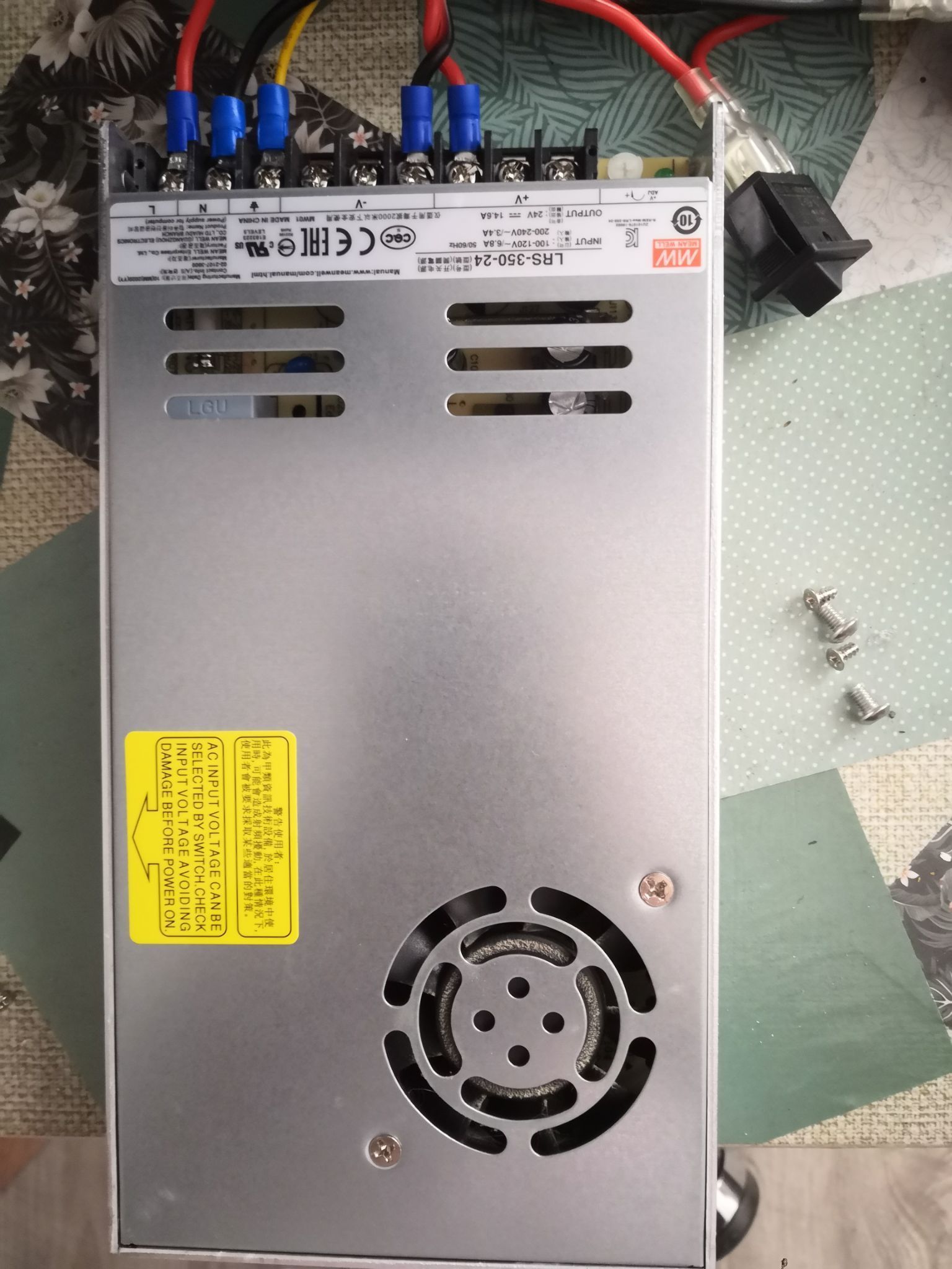

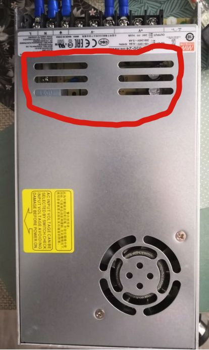

hyoti Posté(e) Juillet 23, 2024 Posté(e) Juillet 23, 2024 @NoOne38 Si tu as une ender3 v2 custom avec un PTFE blanc, je te conseille de ne pas dépasser 235 °C, si tu l'as changé par un PTFE Capricorn (Bleu) 240°C passera mieux. Je n'ai jamais fait d'ABS, imprimante ouverte et pièce à vivre. Maintenant ton alimentation ressemble à cela : Sur la Ender 3 V2, elle est sous l'imprimante encastrée dans une tôle noire acier, Sur la mienne du moins, la partie basse où il y a le ventilateur, il y avait les découpes aération correspondantes, bon pas vraiment en face de celles de l'alim, Et les découpes du haut bien rien du tout fermées. Donc j'ai refait des découpes correspondantes dans la plaque de tôle, Pour ne pas t'enquiquiner, tu peux découper un grand rectangle. Je me suis aperçu de cet éventuel problème lorsque le ventilo de l'alim faisait un bruit de frottement d'axe (prêt à rendre l'âme comme sur un PC) Je l'ai remplacé par un sunon (ben oui, celui-là était en 12 V) N'empêche ABS ou pas, depuis les trous dans la plaque de tôle, le ventilo ne tourne pas souvent. il y a un capteur de température dans l'alim. Avec la tôle une entrée d'air ou sortie était bouchée. PS : J'ai un ancien collègue qui a dans le sud plutôt l'été, faisait de l'ABS sur une ender 3 et aussi pro sans enceinte dans un abri de jardin. attention aucun courant d'air !!! les impressions de la taille d'un boîtier pour Raspberry Pi 1 ou 2 passaient, pas plus grand (et pas toujours) A l'époque c'était des buildtak sur le plateau, il fallait pour que cela adhère bien pour l'ABS, passer au pinceau sur le plateau une couche de jus ABS dissout dans l'acétone ( en gros tu coupes des petits morceaux de filament ABS que tu mets dans de l'acétone) et après tu l'utilises sur le plateau comme une colle, je ne sais pas si nécessaire sur le plateau verre carborundum de la ender 3 v2 ?
NoOne38 Posté(e) Juillet 24, 2024 Auteur Posté(e) Juillet 24, 2024 merci hyoti Citation ender3 v2 custom avec un PTFE blanc, je confirme que j'ai bien ce PTFE blanc , J'ai regardé l'alimentation mais je n'ai pas encore osé démonter la tôle de protection pour vérifier la coïncidence entre le ventilo et la découpe mais je garde en mémoire ton conseil , je n'ai pour l'instant que passer la soufflette pour enlever la poussière éventuelle En ce qui concerne l'ABS , je vais certainement par prudence y renoncer pour l'instant , me fabriquer dès que possible un caisson et surtout changer de heatbreak sur les conseils de MrMagounet et de RFN_31 Merci encore... 2
hyoti Posté(e) Juillet 24, 2024 Posté(e) Juillet 24, 2024 il y a 21 minutes, NoOne38 a dit : J'ai regardé l'alimentation mais je n'ai pas encore osé démonter la tôle de protection pour vérifier la coïncidence entre le ventilo et la découpe Pour l'alim, tu peux déjà vérifier sur la tôle, juste en soulevant l'imprimante, si en dehors des fentes au niveau du ventilateur tu as une (des) ouverture correspondante à la partie cerclée en rouge ou si la tôle est pleine. avec la deuxième ouverture faite, j'entends rarement le ventilo de l'alim se mettre en marche.
